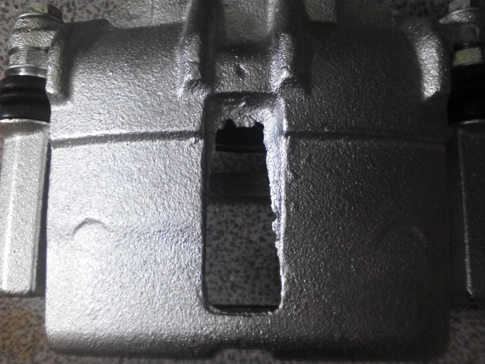

Саша Вии 786 Жалоба Опубликовано: 3 сентября 2018 (изменено) Литье ,конечно отвратительно, придется квадратным напильником доделывать. В оцинковке ничего плохого не вижу, меньше ржаветь будут. В направляющих под пыльниками ни грамма смазки , тоже нужно будет прикупить и помазать. Изменено 3 сентября 2018 пользователем Саша Вии 1 Цитата Поделиться сообщением Ссылка на сообщение Поделиться на других сайтах
gazonchik1969 1 642 Жалоба Опубликовано: 3 сентября 2018 30 минут назад, Саша Вии сказал: В оцинковке ничего плохого не вижу, меньше ржаветь будут. окраска цинком - признак левака(но, не качества..бывает и лучше завода..в общем баушка надвое) Цитата Поделиться сообщением Ссылка на сообщение Поделиться на других сайтах
gazonchik1969 1 642 Жалоба Опубликовано: 3 сентября 2018 32 минуты назад, Саша Вии сказал: В направляющих под пыльниками ни грамма смазки , тоже нужно будет прикупить и помазать. бери выскотемпературную(проверяю у лабаза на выпускн. коллекторе(сравнение "текучести" с литолом) Цитата Поделиться сообщением Ссылка на сообщение Поделиться на других сайтах
gazonchik1969 1 642 Жалоба Опубликовано: 3 сентября 2018 (изменено) 41 минуту назад, Саша Вии сказал: Литье ,конечно отвратительно, придется квадратным напильником доделывать. видно - ханьская поделка. гуровцы, сапсем забурели ты , от греха, або - отошли им в зад, или , оставивши себе , разбери - отревизуй суппорта(промеры, осмотр обработки и замена РТИ на заводские). завтрема, не забуду, гляну производителя(норм.) РТИ (нареканий настолько мало - забываю торг. марку)) Изменено 3 сентября 2018 пользователем gazonchik1969 Цитата Поделиться сообщением Ссылка на сообщение Поделиться на других сайтах
gazonchik1969 1 642 Жалоба Опубликовано: 3 сентября 2018 такой надо, однако , встречал косяк - сминание деталей, чересчур плотной запайкой упаковки (умеют и оне, в мёд наложить)) при покупке - осмотр, на сей факт. 2 Цитата Поделиться сообщением Ссылка на сообщение Поделиться на других сайтах

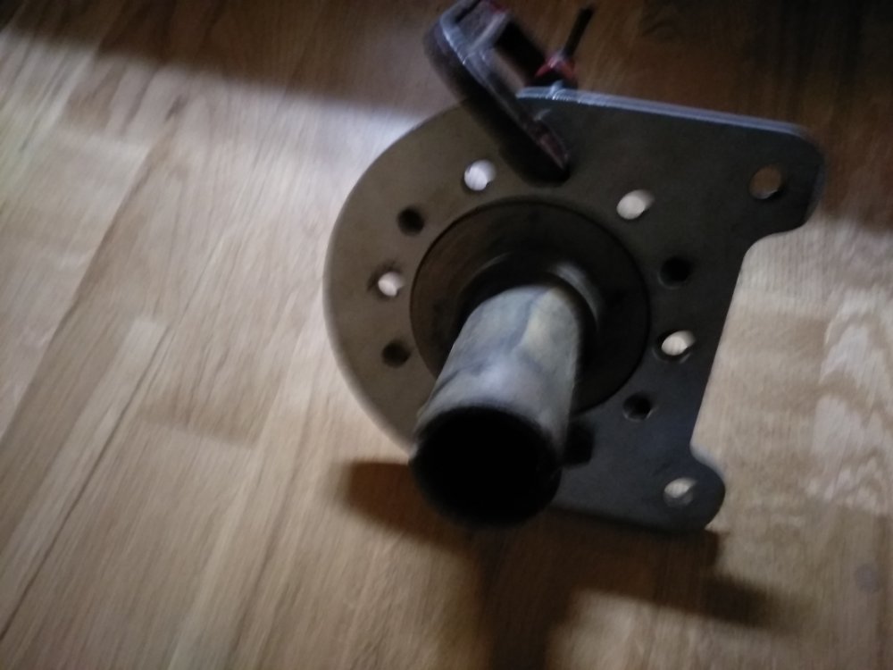

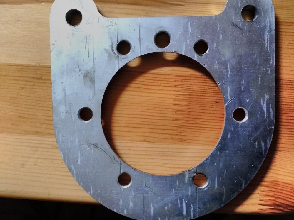

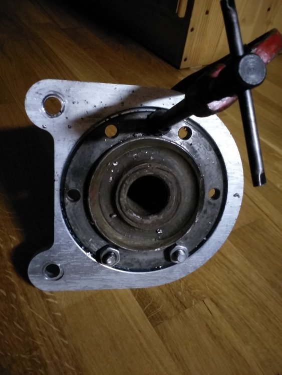

Саша Вии 786 Жалоба Опубликовано: 7 сентября 2018 (изменено) Гуровская скоба немного не подошла ,как выше писал товарищ, суппорт нижним болтом попадает ровно в палец амортизатора. Пришлось немного повернуть. Сверлил через старую цапфу, чтобы ничего не размечать. Изменено 7 сентября 2018 пользователем Саша Вии 1 Цитата Поделиться сообщением Ссылка на сообщение Поделиться на других сайтах

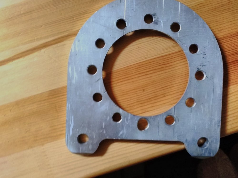

Федот68 4 301 Жалоба Опубликовано: 8 сентября 2018 (изменено) Итого ( пока промежуточный итого) Диски тормозные от ОАО УАЗ 316000- 3501076-02 по 1400 руб/штука - 2800 Планшайбы ( кронштейн тормозного суппорта) - по 1015 руб/штука = 2030 руб "проставка ступицы" на 25 мм ( шоп 15" диски налезли потом) -комплект 2 проставки и 10 длинных шпилек - 2430 руб Итого 7260. Суппорта - с донора -"песца" в сборе с колодками. Если нужно - шайбы под диск либо из старого тормозного барабана отрежу. Либо придётся купить ( шайба 1 мм в лабазе 103 рубля) Ну и потом шланги "по месту" ( ещё непонятно какой длины и какие шланги) Начинаю заниматься колдунством Была мысль купить диски от 31029 ( "полд 14" колёса которые) Но последнюю пару дисков продали неделю тому как. И новых не предвидится :-(( Да и вряд ли суппорта удалось бы ближе к кулаку расположить.... Так что этот вариант - мимо ( а мож зря ?? ) Изменено 8 сентября 2018 пользователем Федот68 Цитата Поделиться сообщением Ссылка на сообщение Поделиться на других сайтах
