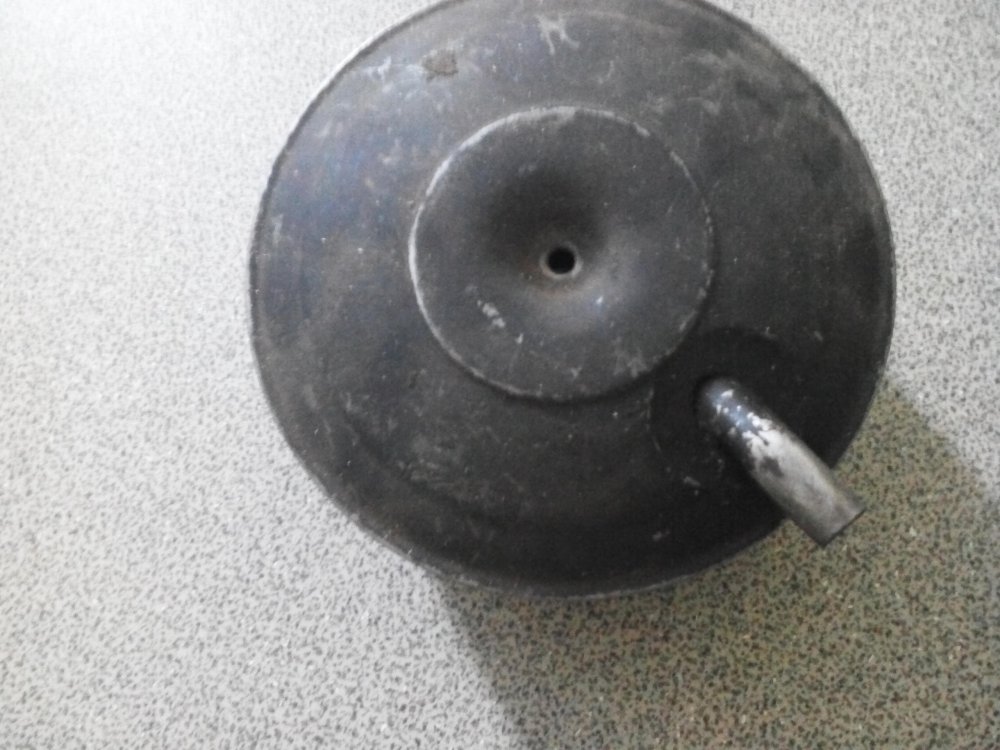

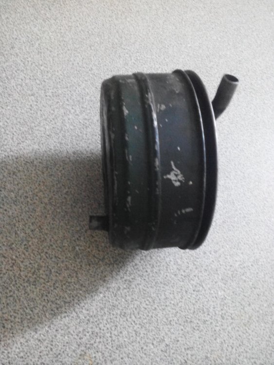

Саша Вии 786 Жалоба Опубликовано: 11 сентября 2018 Любой? Цитата Поделиться сообщением Ссылка на сообщение Поделиться на других сайтах

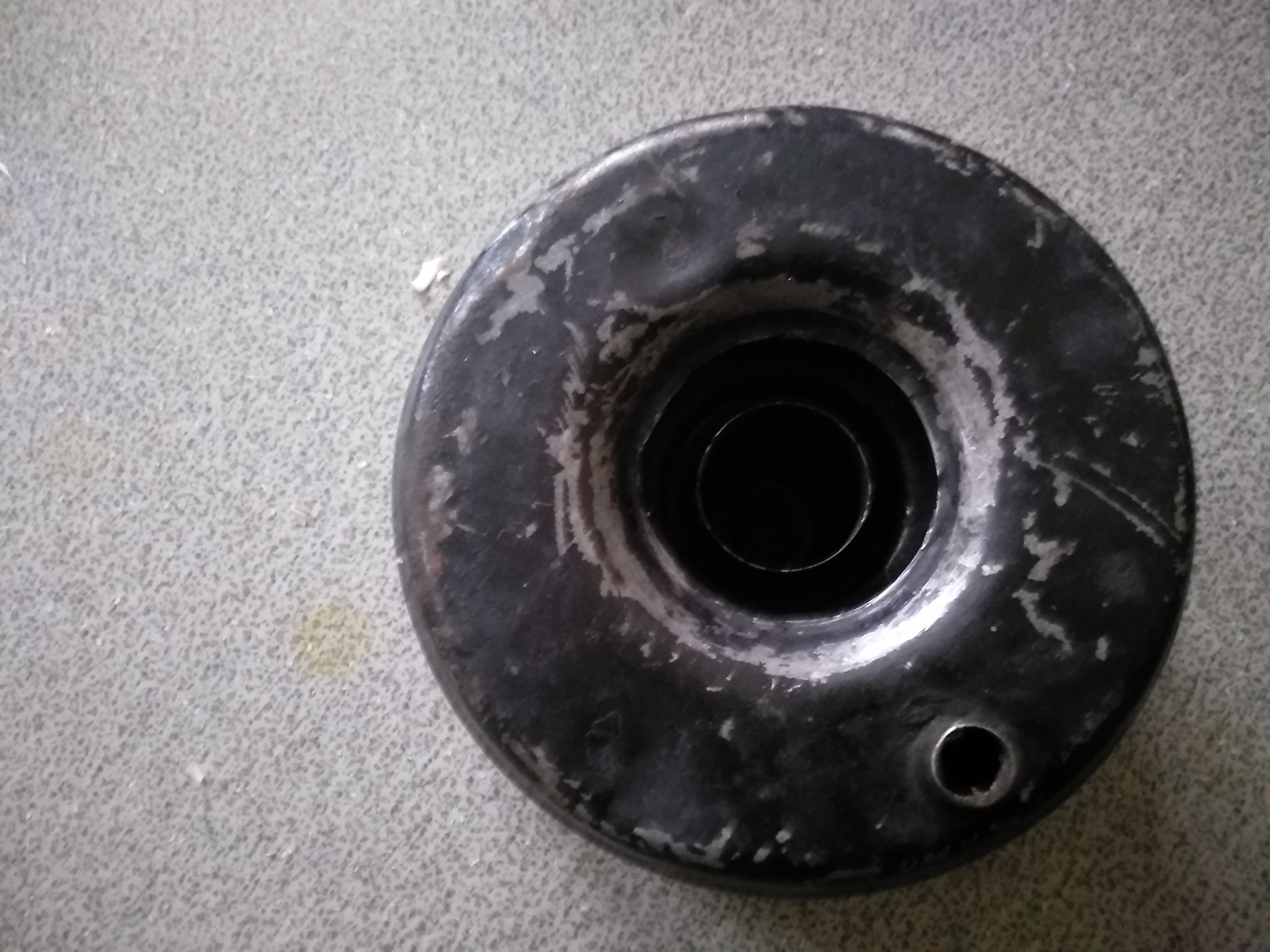

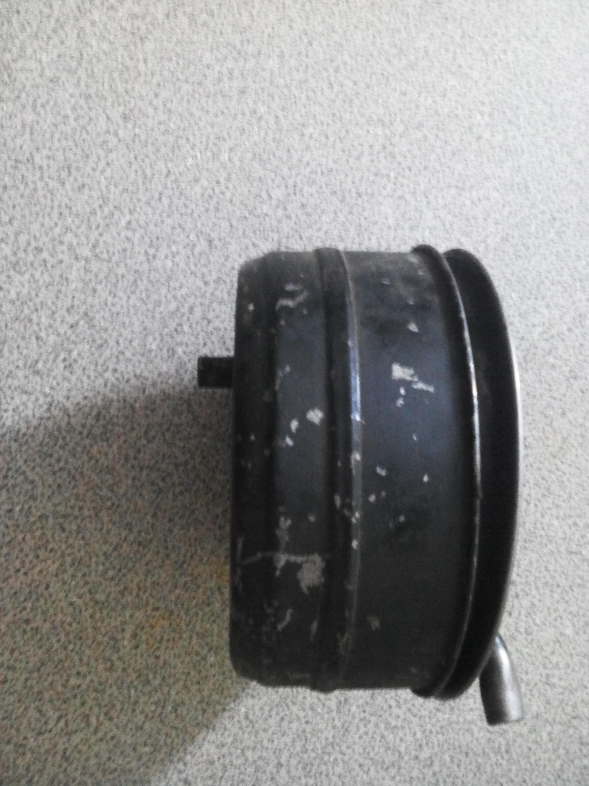

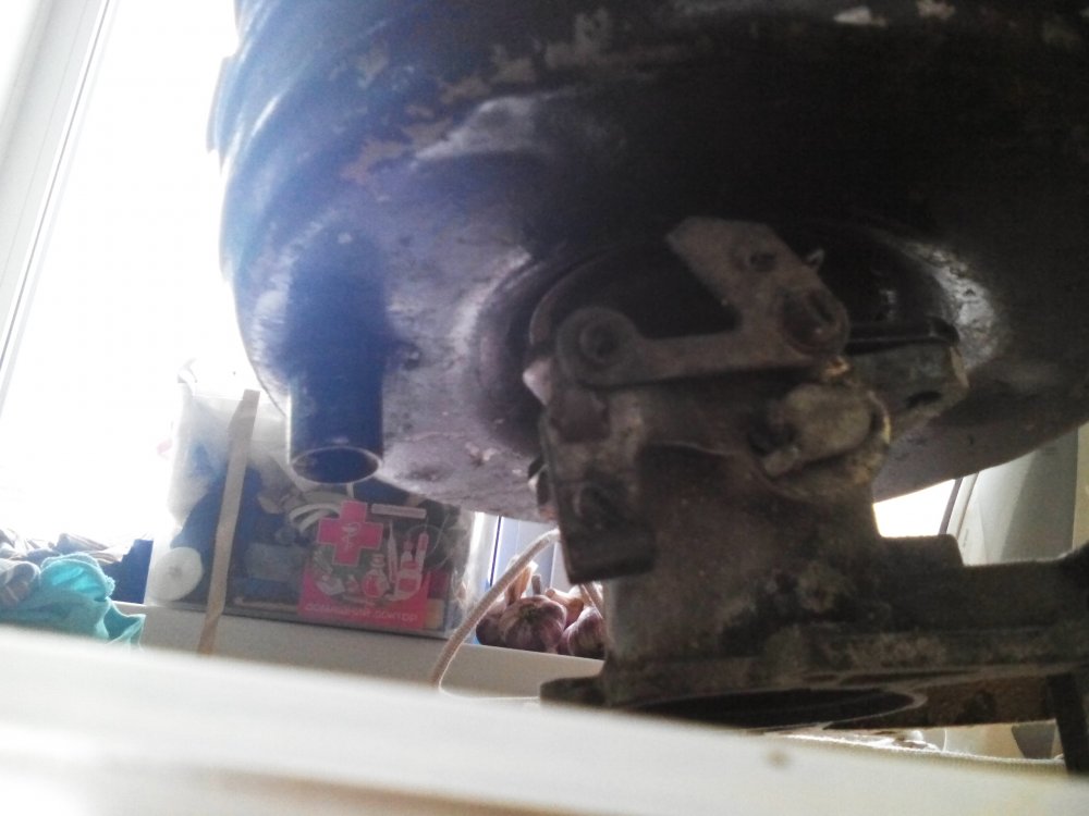

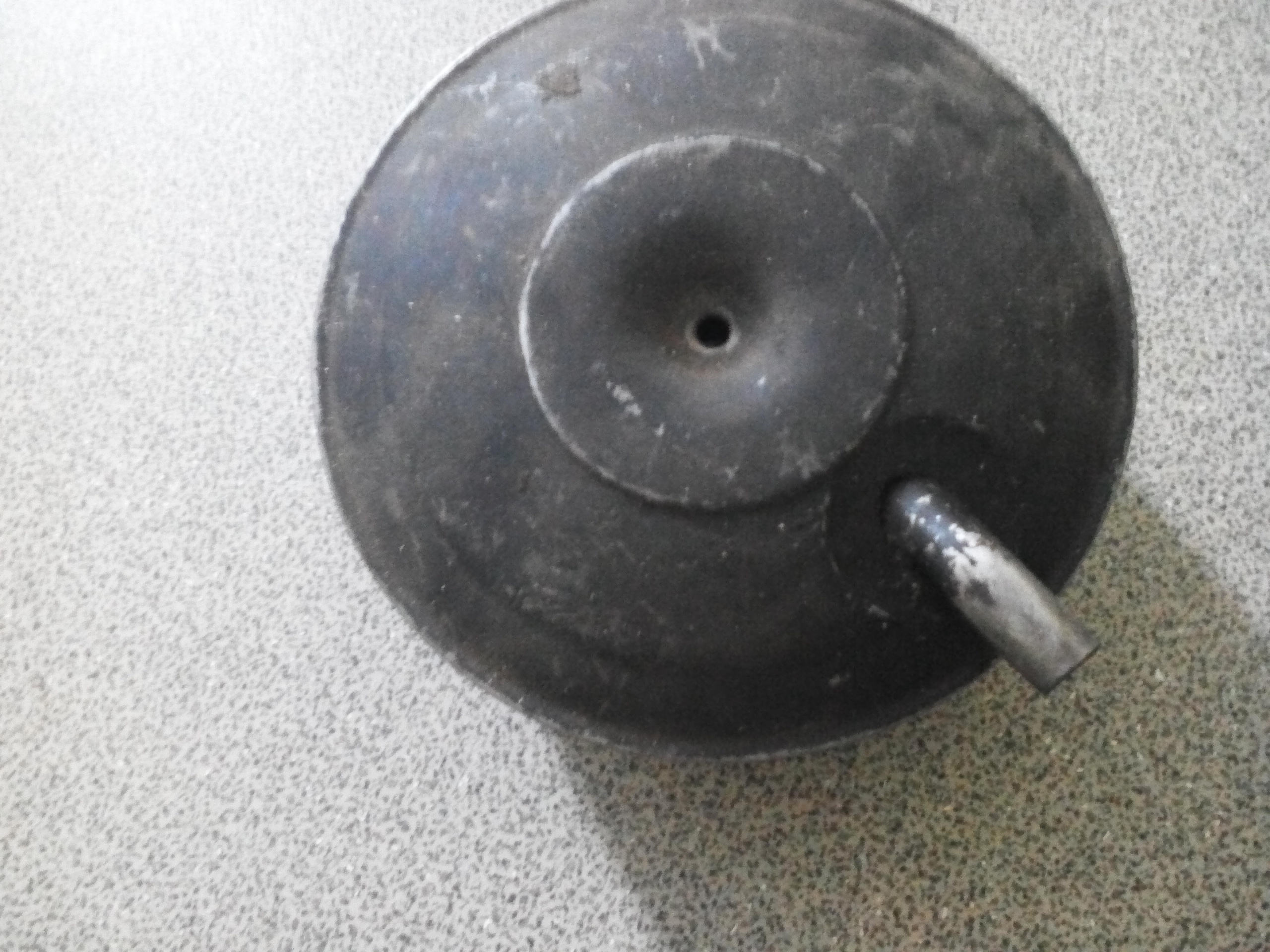

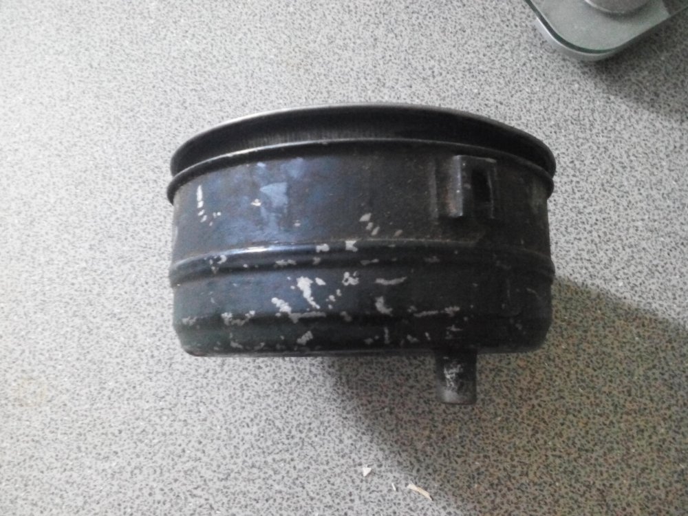

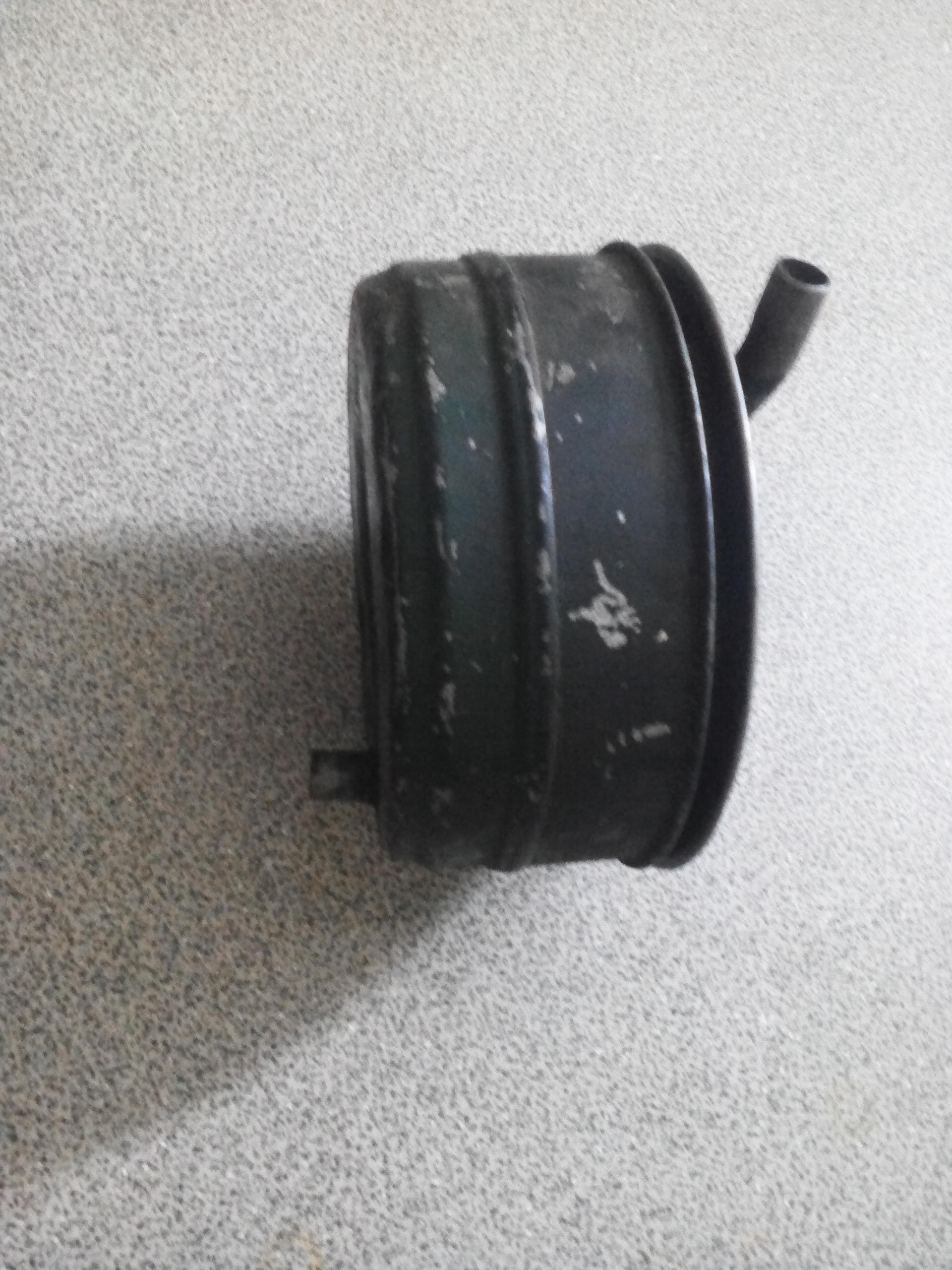

Вячеслав 48 4 Жалоба Опубликовано: 11 сентября 2018 Чтобы с низу был патрубок карьерных газов ,фото пришли! Цитата Поделиться сообщением Ссылка на сообщение Поделиться на других сайтах

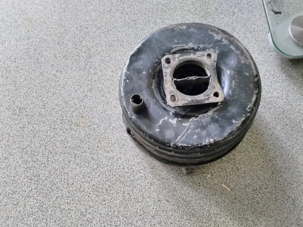

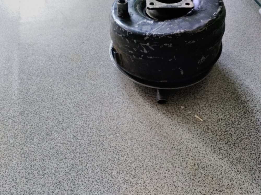

Саша Вии 786 Жалоба Опубликовано: 11 сентября 2018 11.09.2018 в 12:13, Вячеслав 48 сказал: Чтобы с низу был патрубок карьерных газов ,фото пришли! Вот такой есть ,надо? Цитата Поделиться сообщением Ссылка на сообщение Поделиться на других сайтах
Саша Вии 786 Жалоба Опубликовано: 11 сентября 2018 Ровный Цитата Поделиться сообщением Ссылка на сообщение Поделиться на других сайтах
Саша Вии 786 Жалоба Опубликовано: 12 сентября 2018 Цитата Поделиться сообщением Ссылка на сообщение Поделиться на других сайтах
Гога68 1 295 Жалоба Опубликовано: 12 сентября 2018 мой такой же можно не фоткать Цитата Поделиться сообщением Ссылка на сообщение Поделиться на других сайтах
Саша Вии 786 Жалоба Опубликовано: 12 сентября 2018 Резинку вырезать и поставить между фильтром и стаканчиком и все будет плотно Цитата Поделиться сообщением Ссылка на сообщение Поделиться на других сайтах

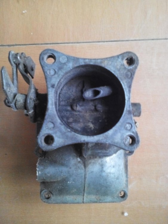

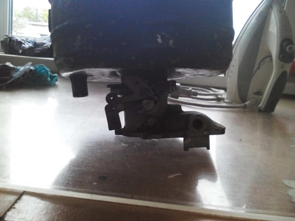

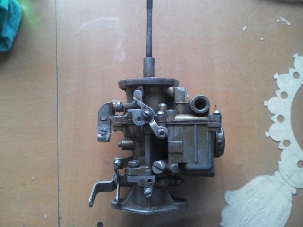

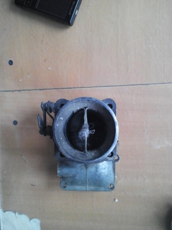

Вячеслав 48 4 Жалоба Опубликовано: 12 сентября 2018 Цитата Поделиться сообщением Ссылка на сообщение Поделиться на других сайтах

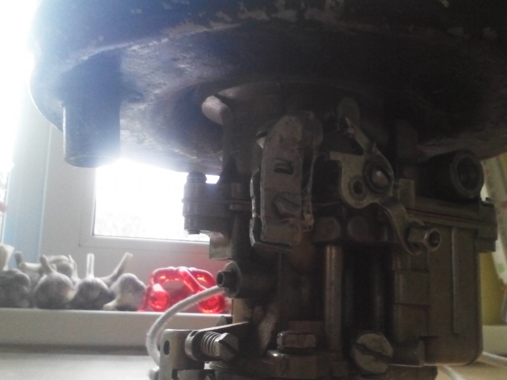

Вячеслав 48 4 Жалоба Опубликовано: 12 сентября 2018 У меня верх такой. Цитата Поделиться сообщением Ссылка на сообщение Поделиться на других сайтах
Саша Вии 786 Жалоба Опубликовано: 12 сентября 2018 (изменено) 12.09.2018 в 16:08, Вячеслав 48 сказал: У меня верх такой. Это не от 22 го, на верх 129 похож , можешь сам в интернете набрать карбюраторы к -22 д , к 22 г и прочие, у всех верхняя крышка как у меня, а у тебя это сборная солянка )) Изменено 12 сентября 2018 пользователем Саша Вии Цитата Поделиться сообщением Ссылка на сообщение Поделиться на других сайтах
Maxx1969 2 746 Жалоба Опубликовано: 12 сентября 2018 12.09.2018 в 17:31, Саша Вии сказал: Это не от 22 го, на верх 129 похож , можешь сам в интернете набрать карбюраторы к -22 д , к 22 г и прочие, у всех верхняя крышка как у меня, а у тебя это сборная солянка )) У него не сборная солянка..а обычный карб,только от двигателя 21А(Волга Газ-21).Там и крепление фильтра совсем не так как у нас на родном моторе..да и фильтр совсем другой. Цитата Поделиться сообщением Ссылка на сообщение Поделиться на других сайтах
Газават Газюльский 20 Жалоба Опубликовано: 12 сентября 2018 12.09.2018 в 19:15, Maxx1969 сказал: У него не сборная солянка..а обычный карб,только от двигателя 21А(Волга Газ-21).Там и крепление фильтра совсем не так как у нас на родном моторе..да и фильтр совсем другой. Точно. к-22и Цитата Поделиться сообщением Ссылка на сообщение Поделиться на других сайтах
Саша Вии 786 Жалоба Опубликовано: 13 сентября 2018 Да у него и нижняя часть не такая, с отверстиями поперек, поставить на родной коллектор м-20 можно ,только доработать сам коллектор или сделав переходник. Цитата Поделиться сообщением Ссылка на сообщение Поделиться на других сайтах

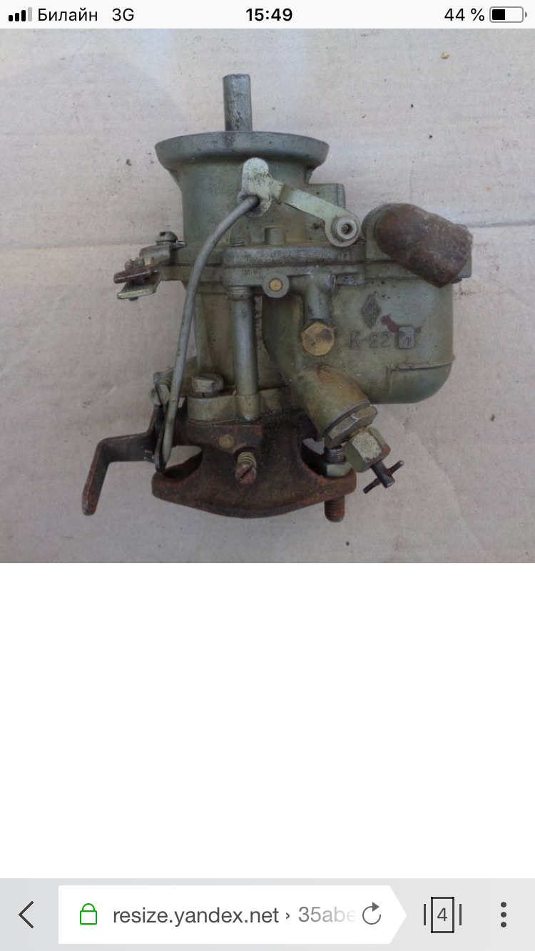

Вячеслав 48 4 Жалоба Опубликовано: 13 сентября 2018 Фото из интернета,нижняя часть правильная! Цитата Поделиться сообщением Ссылка на сообщение Поделиться на других сайтах
Саша Вии 786 Жалоба Опубликовано: 13 сентября 2018 13.09.2018 в 03:52, Вячеслав 48 сказал: Фото из интернета,нижняя часть правильная! Правильная , для 21 Волги. Цитата Поделиться сообщением Ссылка на сообщение Поделиться на других сайтах
Саша Вии 786 Жалоба Опубликовано: 13 сентября 2018 На 129 тоже этот фильтр можно поставить, подложив резинку у него такой же верх ,как и у твоего Цитата Поделиться сообщением Ссылка на сообщение Поделиться на других сайтах
Гога68 1 295 Жалоба Опубликовано: 13 сентября 2018 на таку верхню часть карба разве не волго уазкин фильтр ставится старого образца? Цитата Поделиться сообщением Ссылка на сообщение Поделиться на других сайтах
