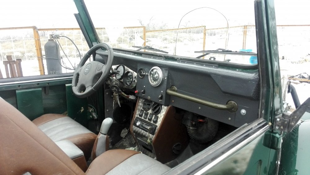

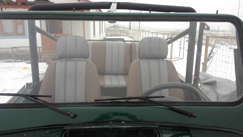

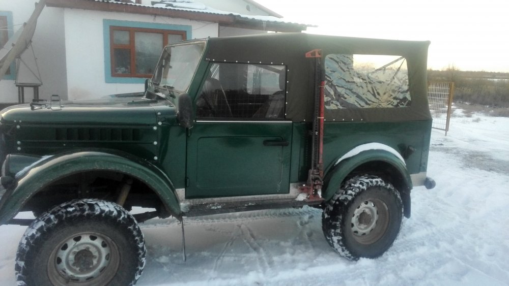

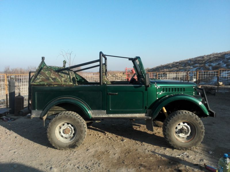

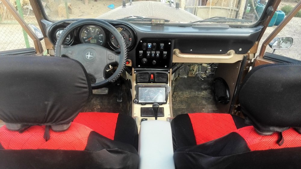

Василий Гусев 8 Жалоба Опубликовано: 17 сентября 2018 Всем здравствуйте!!! я из Казахстана город Алмата, на этом сайте я новенький. Хочу представить вам свой работы. Краткая информация по зелёному ГАЗику : двигатель 662-и, дизель 2.9, отмасферник, коробка с раздаткой от санг -енг корандо механика, самоблки, тормоза дисковые в круг, ГУР, ВУТ, откидной верх, электростеклоподёмники. 2 Цитата Поделиться сообщением Ссылка на сообщение Поделиться на других сайтах

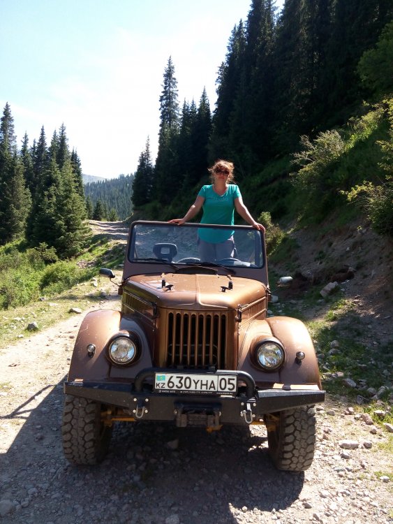

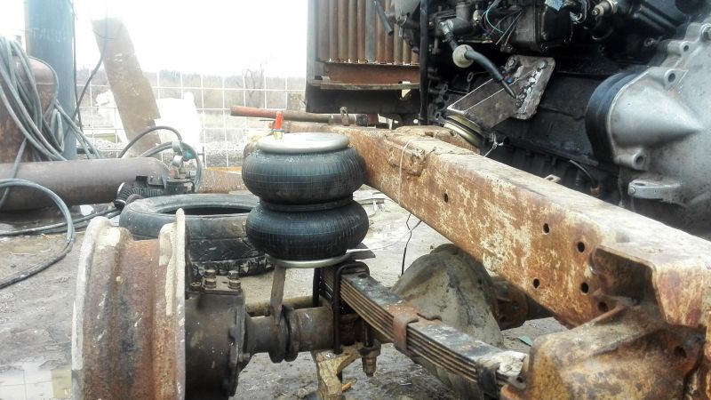

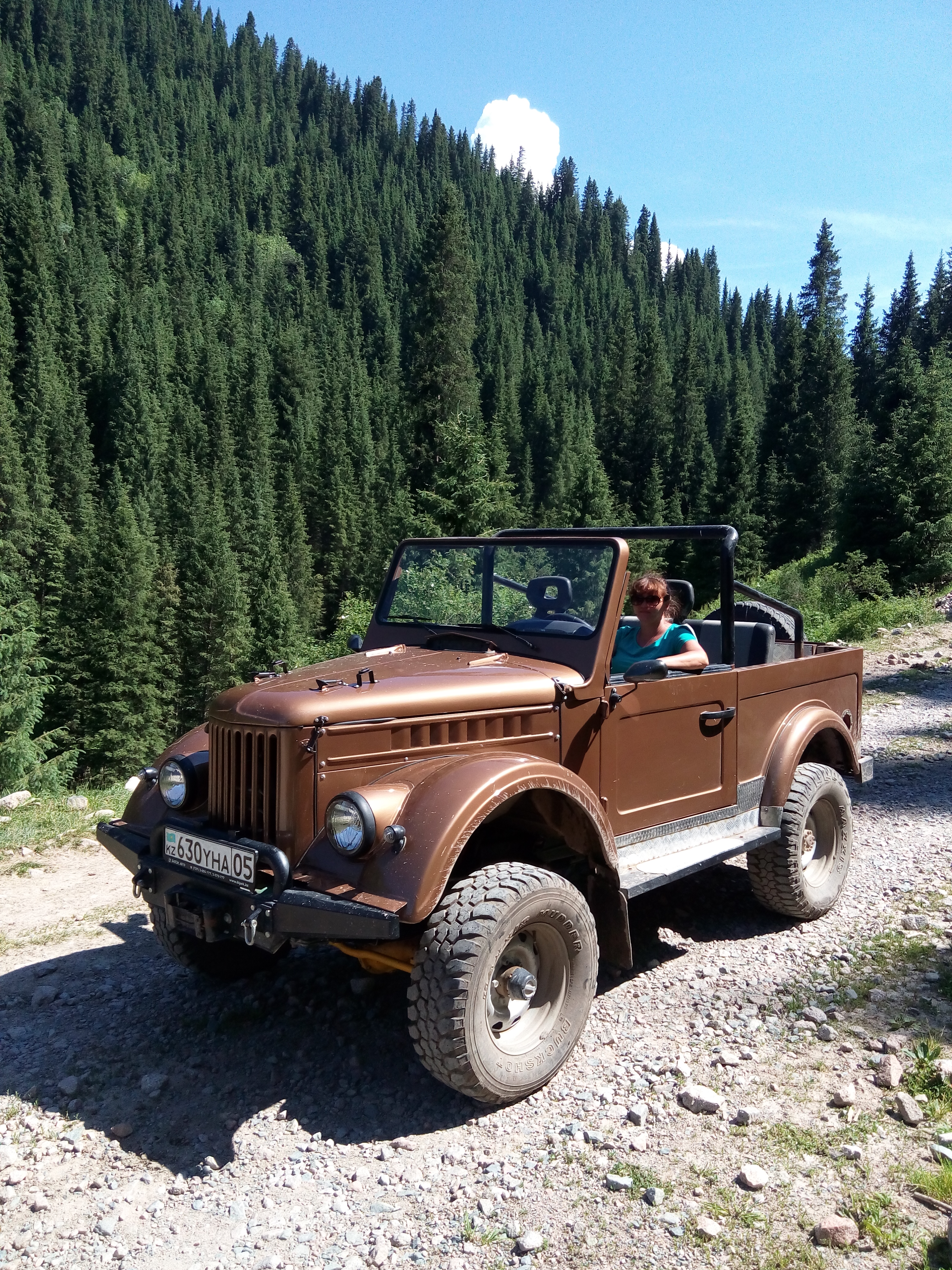

Василий Гусев 8 Жалоба Опубликовано: 17 сентября 2018 Второй Газик собран для жены с учётом её хочучек. Двигатель ом 662 турбодизель, коробка автомат, пневмоподвеска, электросеклоподёмники ( тент и складной верх пока не изготовил) На обоих Газиках кузова сваренные с нуля. Если кого то заинтересовала моя работа и нужны подробности, рад буду поделится своими наработками хотя многое сам подчерпнул на форумах. 5 Цитата Поделиться сообщением Ссылка на сообщение Поделиться на других сайтах

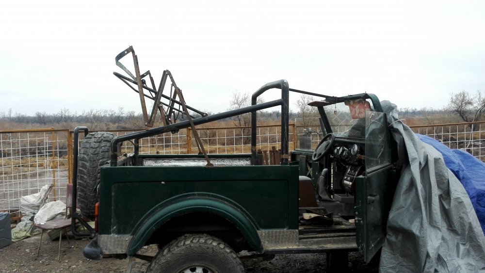

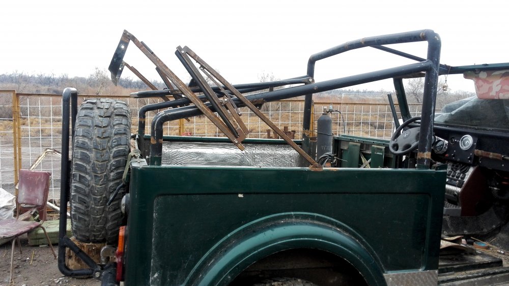

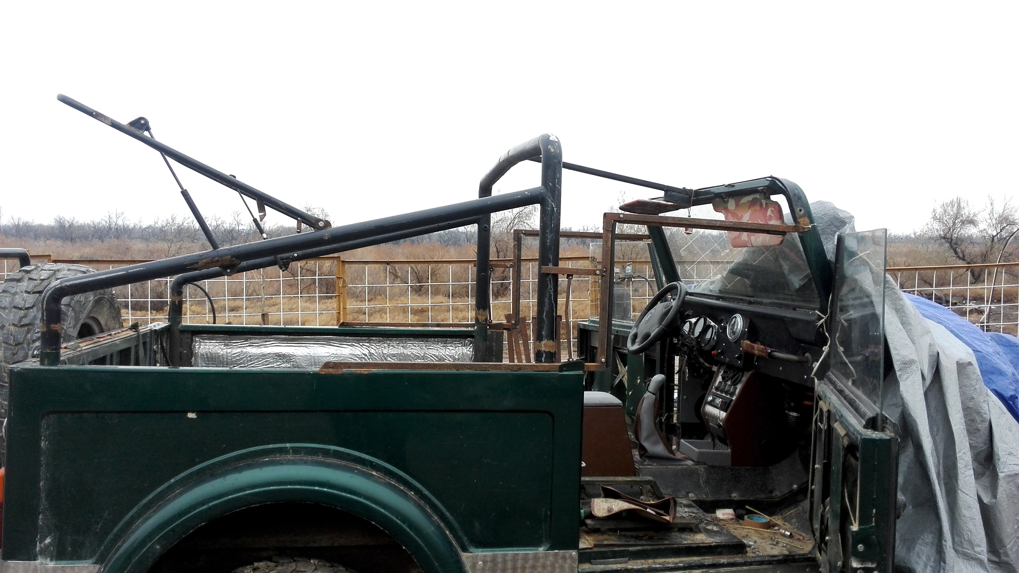

джон на 69 1 096 Жалоба Опубликовано: 17 сентября 2018 Итресные машинки! Скажи, а складной каркас тента, складывается вместе с тентом или сначала надо снять тент, а потом сложить каркас? На фото каркас тента сложен до упора? Цитата Поделиться сообщением Ссылка на сообщение Поделиться на других сайтах
Василий Гусев 8 Жалоба Опубликовано: 17 сентября 2018 Вот на этой фотографий сложен полностью, как же складывается с тентом. Сразу оговорюсь это первый блин, в частности мной не верно была выбрана конструкция дуг безопасности и задней опорной дуги тента на пневмоомартизаторах. Дуги безопасности не дают полностью складываться тенту. На втором Газике дуги изменены и по другому будет крепление к лобовой рамке. Надеюсь к зиме поднакоплю денежек и изготовлю складной тент с учётом не дочётов каторые на фото. Цитата Поделиться сообщением Ссылка на сообщение Поделиться на других сайтах

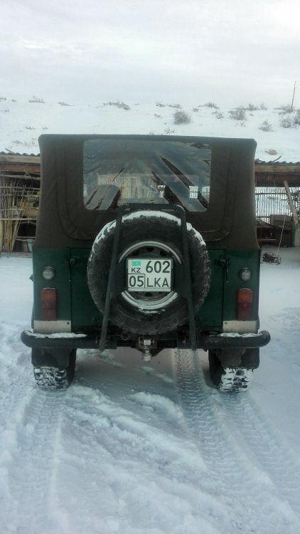

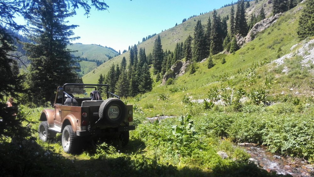

zotey 365 Жалоба Опубликовано: 7 октября 2018 Приветствую. Здорово получилось. Машины классные ! Можно поинтересоваться, как запаска откидывается? Цитата Поделиться сообщением Ссылка на сообщение Поделиться на других сайтах
bor_n 123 Жалоба Опубликовано: 8 октября 2018 какая рама у автомобилей? От "драконов" ( санг-енг ) ? Или ещё от чего? Цитата Поделиться сообщением Ссылка на сообщение Поделиться на других сайтах
Василий Гусев 8 Жалоба Опубликовано: 8 октября 2018 Спасибо за похвалу!!! Рама от УАЗ 469 слегка доработанная. Переварена поперечена, сдвинуты крепления двигателя, переварено крепление для коробки. Рама на колёсах это зелёный ГАЗик, рама с пневмной от кофейного. Цитата Поделиться сообщением Ссылка на сообщение Поделиться на других сайтах
Василий Гусев 8 Жалоба Опубликовано: 8 октября 2018 Запаска на зелёном откидывается в низ на кафейном открывается в бок. Для крепления самой запаски использавана ступица УАЗ. Для фиксаций запаски к борту используется зиловский капотный замок. Цитата Поделиться сообщением Ссылка на сообщение Поделиться на других сайтах
zotey 365 Жалоба Опубликовано: 8 октября 2018 Хотел узнать , как на зелёном исполнено . Собираюсь делать крепление запаски. Обдумываю вариант откидывания вниз . Цитата Поделиться сообщением Ссылка на сообщение Поделиться на других сайтах
Василий Гусев 8 Жалоба Опубликовано: 9 октября 2018 На зелёном сварена из труб рама, крепится через втулки к заднему бамперу. Крепление запаски выгнуто из троики и привареной к ней ступицы. К борту крепится длиным болтом каторый вкручивается в закладную гайку в вареную в борт. Честно говоря это крайне не удобно, открывать задний борт приходится чаще чем думалось. Хотел поставить тоже зиловский замок для застёгивания но не пришлось. Цитата Поделиться сообщением Ссылка на сообщение Поделиться на других сайтах
