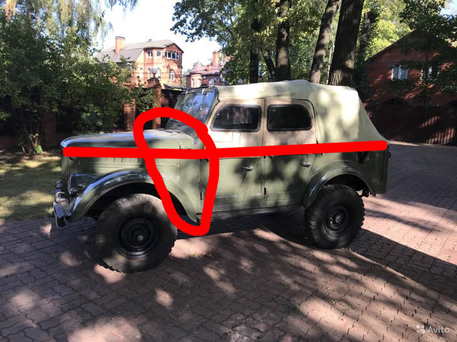

Павел Першин 55 Жалоба Опубликовано: 18 сентября 2018 Камрады, при выборе авто столкнулся с такой вещью в объявлениях на фото, у некоторых экземпляров в районе лобового стекла если смотреть на авто сбоку как будто провал кузова. Т.е., капот спереди выше чем он у лобового, у других он идет ровно. Насколько критично такое явление и чем это вызвано? Усталость кузова? Цитата Поделиться сообщением Ссылка на сообщение Поделиться на других сайтах
dgonios 333 Жалоба Опубликовано: 18 сентября 2018 задняя часть рамы сгнила,и рессорами зад поднимает бывает очень сильно-лечится заменой или ремонтом рамы я у себя раму лечил-даже почти угадал,а потом игрался с подушками Цитата Поделиться сообщением Ссылка на сообщение Поделиться на других сайтах
Павел Першин 55 Жалоба Опубликовано: 18 сентября 2018 6 минут назад, dgonios сказал: задняя часть рамы сгнила,и рессорами зад поднимает бывает очень сильно-лечится заменой или ремонтом рамы я у себя раму лечил-даже почти угадал,а потом игрался с подушками значит от таких вариантов держаться подальше буду. Цитата Поделиться сообщением Ссылка на сообщение Поделиться на других сайтах
dgonios 333 Жалоба Опубликовано: 18 сентября 2018 (изменено) да почему же,когда машине столько лет-либо машина с болячками и не очень дорого либо сделанная,но очень дорого есть третий вариант-болячки подспрятаны на скорую руку,но не вылечены-просто дорого остальное из раздела-так везет один раз в жизни,и то не каждому хотя понятие дорого и очень дорого,у каждого свои Изменено 18 сентября 2018 пользователем dgonios Цитата Поделиться сообщением Ссылка на сообщение Поделиться на других сайтах
Павел Першин 55 Жалоба Опубликовано: 18 сентября 2018 (изменено) 26 минут назад, dgonios сказал: да почему же,когда машине столько лет-либо машина с болячками и не очень дорого либо сделанная,но очень дорого есть третий вариант-болячки подспрятаны на скорую руку,но не вылечены-просто дорого остальное из раздела-так везет один раз в жизни,и то не каждому хотя понятие дорого и очень дорого,у каждого свои у меня бюджет 150 тыс.р., средний я так понимаю, нашел вариант уже, оставил задаток, вроде как после ремонта вся, но в любом случае больные места буду смотреть еще раз, такого как на фото выше прогиба нет. Изменено 18 сентября 2018 пользователем Павел Першин Цитата Поделиться сообщением Ссылка на сообщение Поделиться на других сайтах
@drenalin 4 847 Жалоба Опубликовано: 18 сентября 2018 (изменено) Рама тут не причем. Такой косяк происходит от того, что сгнивает пол кузова в ногах водителя в местах крепления к раме. В результате лодка проваливается ниже подушек и ложится на раму, тем самым тянет за собой вниз оперение Изменено 18 сентября 2018 пользователем @drenalin Цитата Поделиться сообщением Ссылка на сообщение Поделиться на других сайтах
@drenalin 4 847 Жалоба Опубликовано: 18 сентября 2018 Просмотри все точки крепления кузова и облицовки к раме. Если гнили и провалов нет, значит возможно морду устанавливали не на те (более высокие) подушки. Цитата Поделиться сообщением Ссылка на сообщение Поделиться на других сайтах
Павел Першин 55 Жалоба Опубликовано: 18 сентября 2018 2 минуты назад, @drenalin сказал: Просмотри все точки крепления кузова и облицовки к раме. Если гнили и провалов нет, значит возможно морду устанавливали не на те (более высокие) подушки. Вот оно как, понял, обязательно посмотрю! Спасибо огромное! Цитата Поделиться сообщением Ссылка на сообщение Поделиться на других сайтах
dgonios 333 Жалоба Опубликовано: 18 сентября 2018 (изменено) 34 минуты назад, @drenalin сказал: Рама тут не причем. Такой косяк происходит от того, что сгнивает пол кузова в ногах водителя в местах крепления к раме. В результате лодка проваливается ниже подушек и ложится на раму, тем самым тянет за собой вниз оперение согласен,и так может быть,но в таком случае провал не такой сильный все которые смотрел(с сильными провалами)включая мой-пол в р-не передних подушек цел-во всяком случае не провален,а вот крепление задней части кузова аж вырвано по середине,самые задние точки крепления опять на месте задняя часть рамы гнилая и весом газика,рессорами ее начинает поднимать(от туда и средние точки крепления рвутся-болты проваливаются)и кузов начинает складываться при этом лодкой тянет назад,двери начинают держать и моторный щит идёт вперед-смотрим на капот и удивляемся-почему же он так в перед подан хоть за решетку только усики на капоте должны выходить кстати у меня рама держалась за счёт кузова,а точнее 5ти мм листа прикрученного сквозь пол к рамевот там хорошо было видно,что виновата задняя часть рамы Изменено 18 сентября 2018 пользователем dgonios Цитата Поделиться сообщением Ссылка на сообщение Поделиться на других сайтах
хауптман 489 Жалоба Опубликовано: 18 сентября 2018 У Газика моторный щит со всеми потрохами получается висит в воздухе. опора кузова где то под ногами водителя. Нехорошо-с. Крепление подгнило - кузов начинает сползать на раму, некрасиво выставив вперед капот. Я у себя внедрил дополнительные опоры моторного щита, в виде кронштейнов, опирающихся на раму через резиновые подушки. Уже десять лет как держится бодро. 1 Цитата Поделиться сообщением Ссылка на сообщение Поделиться на других сайтах
Павел Першин 55 Жалоба Опубликовано: 18 сентября 2018 всем спасибо, буду смотреть по месту! Цитата Поделиться сообщением Ссылка на сообщение Поделиться на других сайтах
plotny69 581 Жалоба Опубликовано: 18 сентября 2018 11 часов назад, @drenalin сказал: Рама тут не причем. Такой косяк происходит от того, что сгнивает пол кузова в ногах водителя в местах крепления к раме. В результате лодка проваливается ниже подушек и ложится на раму, тем самым тянет за собой вниз оперение да рама тоже может быть согнута, причём неравномерно Цитата Поделиться сообщением Ссылка на сообщение Поделиться на других сайтах
илья2004 359 Жалоба Опубликовано: 21 сентября 2018 У меня было наоборот морда смотрела вниз и зад лодки тоже, но там другая причина была установили лодку на раму уаз и заднюю часть лодки приподнимать не стали. Пришлось все исправлять Цитата Поделиться сообщением Ссылка на сообщение Поделиться на других сайтах
Павел Першин 55 Жалоба Опубликовано: 21 сентября 2018 у меня оказалось как говорил товарищ Адреналин, с левой стороны легла лодка на раму, весной буду снимать и проваривать. Цитата Поделиться сообщением Ссылка на сообщение Поделиться на других сайтах
