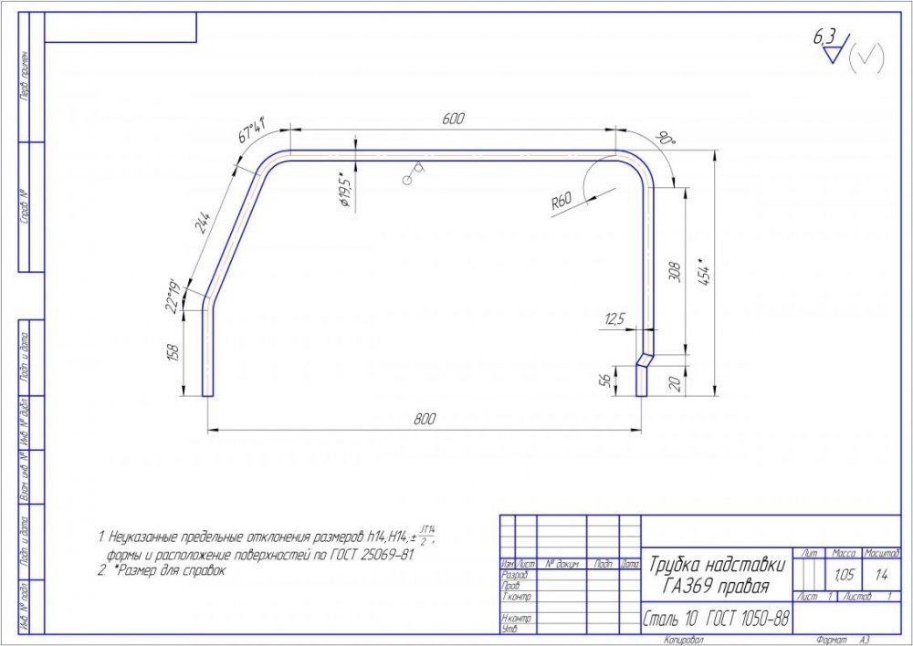

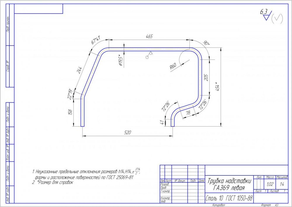

E_Gor 210 Жалоба Опубликовано: 23 сентября 2018 От Трубогиба чертежи. Есть в теме "Чертежи" Цитата Поделиться сообщением Ссылка на сообщение Поделиться на других сайтах
Павел Першин 55 Жалоба Опубликовано: 23 сентября 2018 15 минут назад, E_Gor сказал: От Трубогиба чертежи. Есть в теме "Чертежи" Дуги видел, думал выкройка может есть у кого. Цитата Поделиться сообщением Ссылка на сообщение Поделиться на других сайтах

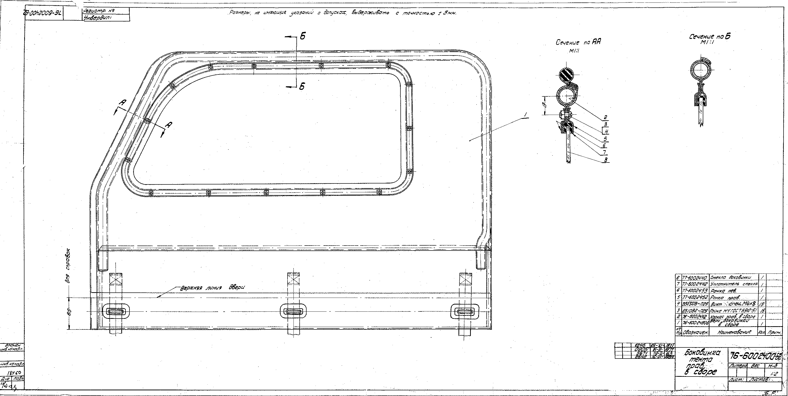

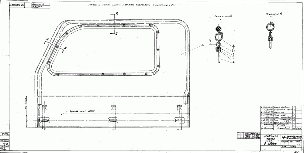

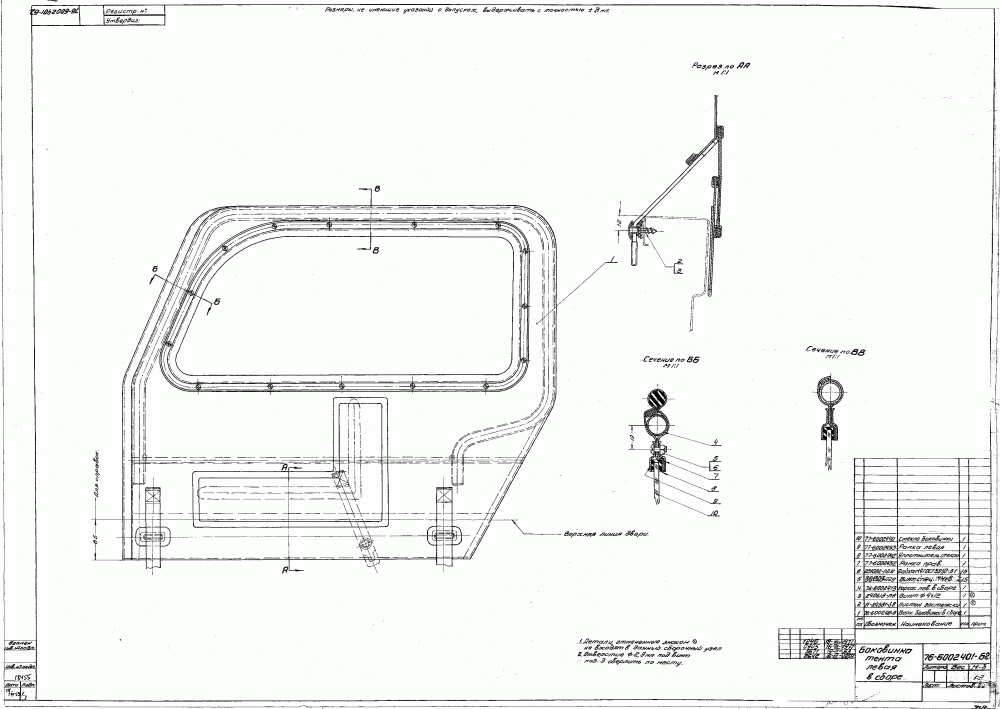

mitalena 50 Жалоба Опубликовано: 23 сентября 2018 (изменено) Держи! Изменено 23 сентября 2018 пользователем mitalena 2 Цитата Поделиться сообщением Ссылка на сообщение Поделиться на других сайтах
Павел Першин 55 Жалоба Опубликовано: 24 сентября 2018 (изменено) 5 часов назад, mitalena сказал: Держи! Вот спасибо огромное!!! Уже чуть полегче) Изменено 24 сентября 2018 пользователем Павел Першин Цитата Поделиться сообщением Ссылка на сообщение Поделиться на других сайтах
