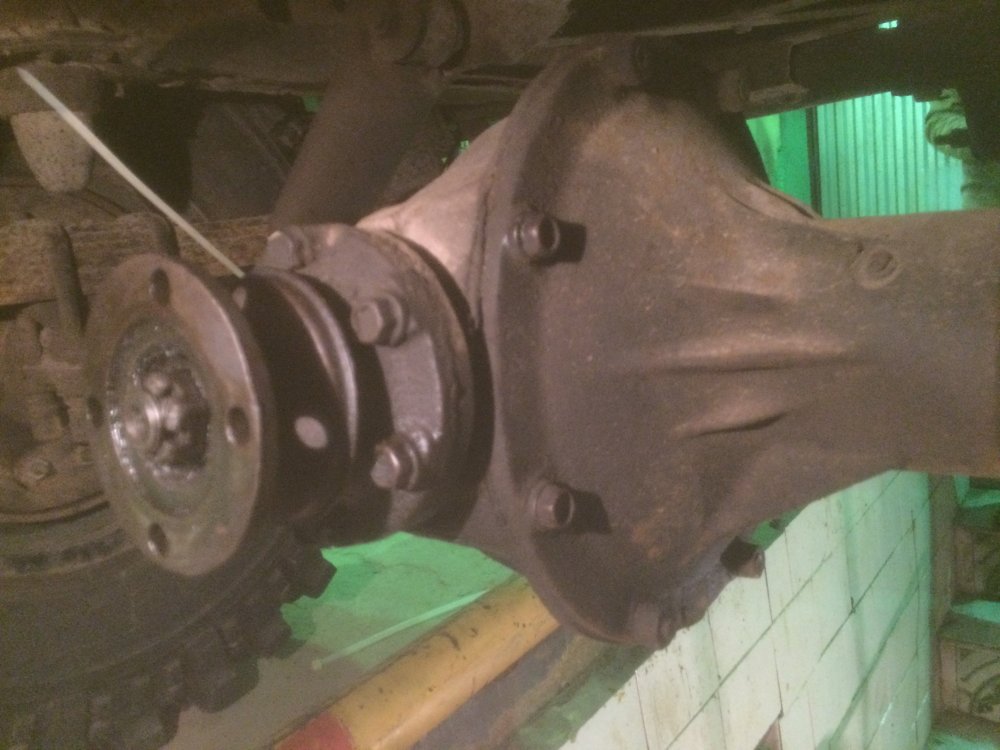

Павел Першин 55 Жалоба Опубликовано: 8 апреля 2019 Надоела вибрация, грешил на задний кардан, заехал к товарищу на яму, люфт хвостовика, снял кардан, прошприцевали, подтянули хвостовик, люфт исчез как и вибрация. Подвёл колодки. Вопрос остался один, люфт руля, при повороте влево/право, видно как ходит редуктор в нижнем креплении где болт, подтягиваться не хочет, такое ощущение как будто болт в раму входит. Хотел ещё спросить знающих, мост уаз? Цитата Поделиться сообщением Ссылка на сообщение Поделиться на других сайтах

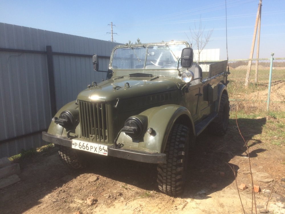

Павел Першин 55 Жалоба Опубликовано: 14 апреля 2019 Вылез сегодня немного прокатится, красота. Теперь в поиске хорошей рамы и лодки. Цитата Поделиться сообщением Ссылка на сообщение Поделиться на других сайтах

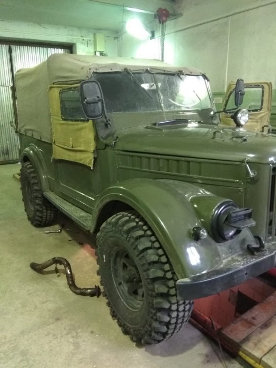

Павел Першин 55 Жалоба Опубликовано: 24 апреля 2019 А я сяду, в кабриолет...)))) Цитата Поделиться сообщением Ссылка на сообщение Поделиться на других сайтах
Алекс 3 946 Жалоба Опубликовано: 24 апреля 2019 давно пора Цитата Поделиться сообщением Ссылка на сообщение Поделиться на других сайтах
Павел Першин 55 Жалоба Опубликовано: 24 апреля 2019 57 минут назад, Алекс сказал: давно пора Да прохладно было, натренировался, 10 минут снятие/установка тента с каркасом) Цитата Поделиться сообщением Ссылка на сообщение Поделиться на других сайтах
