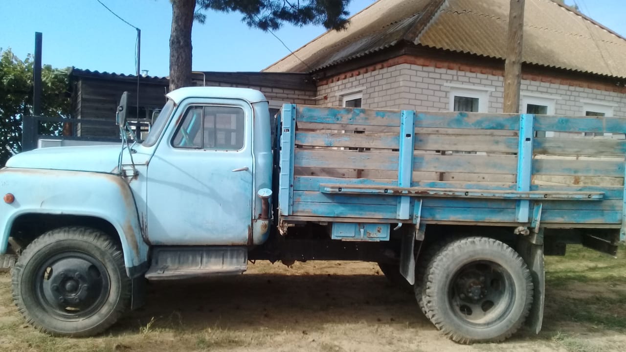

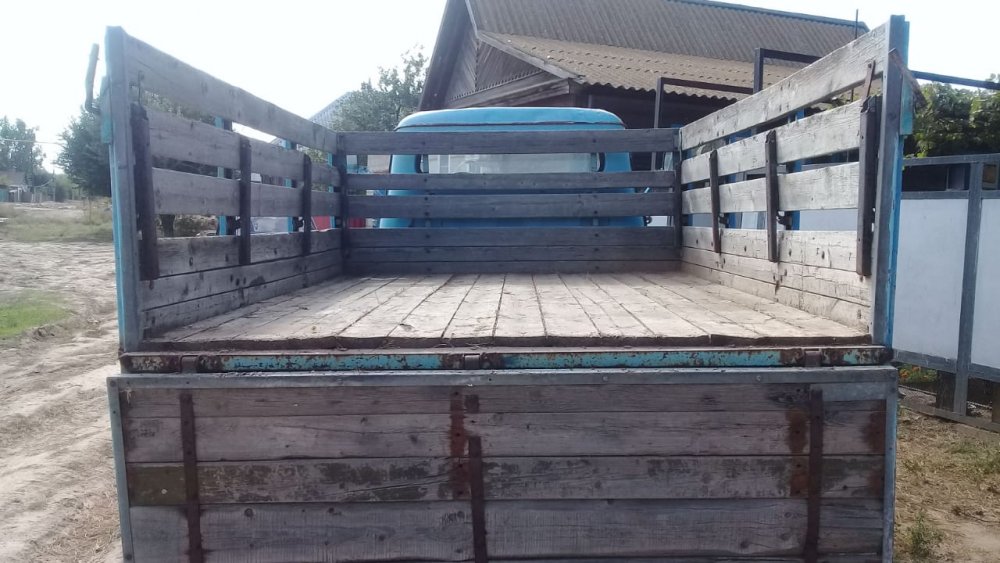

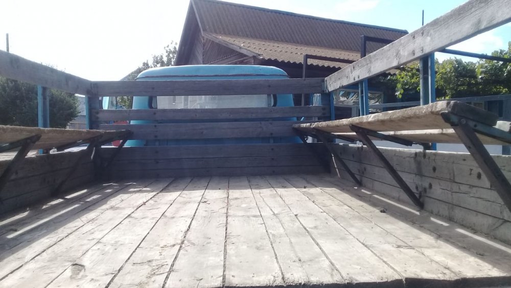

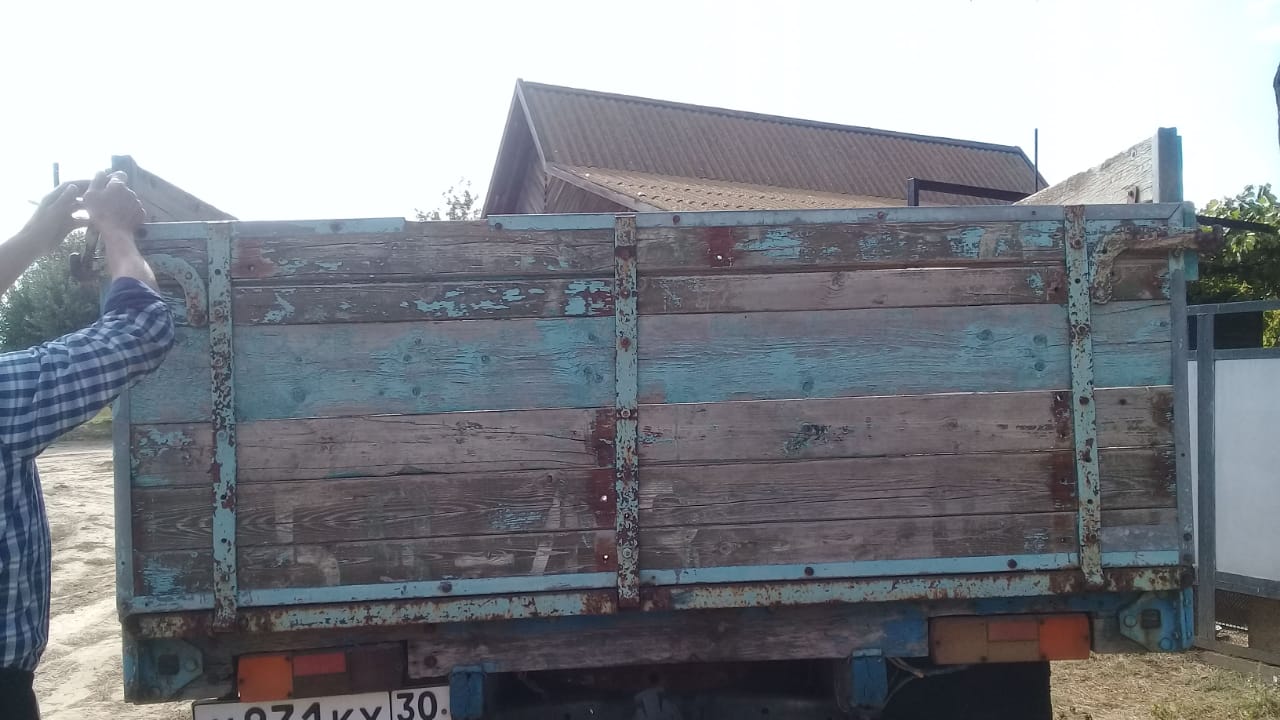

DonAuto 8 Жалоба Опубликовано: 30 сентября 2018 В 28.09.2018 в 16:49, Maxx1969 сказал: Чой та?Кузов родной..есть наверняка недочеты.Но родной.. Добрый день.Посмотрите пожалуйста на этот кузов, а он не с 63?Единственное отличие которое видно, это расположение отверстий на металлических стойках. Поделиться сообщением Ссылка на сообщение Поделиться на других сайтах

Механник 3 311 Жалоба Опубликовано: 30 сентября 2018 29 минут назад, DonAuto сказал: Добрый день.Посмотрите пожалуйста на этот кузов, а он не с 63?Единственное отличие которое видно, это расположение отверстий на металлических стойках. Лавки вдоль бортов есть? Поделиться сообщением Ссылка на сообщение Поделиться на других сайтах
DonAuto 8 Жалоба Опубликовано: 30 сентября 2018 да но отверстия на стойках с верху, а не с низу! Поделиться сообщением Ссылка на сообщение Поделиться на других сайтах

Федот68 4 284 Жалоба Опубликовано: 1 октября 2018 (изменено) 8 часов назад, DonAuto сказал: Добрый день.Посмотрите пожалуйста на этот кузов, а он не с 63?Единственное отличие которое видно, это расположение отверстий на металлических стойках. Это чисто газ 52-04. "Грузотакси". Без открывающегося заднего борта.. Вернее в нем дверь ( борт задний аровень по высоте с боковыми надставками) Дуги тента металлические. Тент с открываемой форточкой впереди ( шоп по кабине водителю стучать можно было) С оживления такого чуда начался автопарк нашей мебельной фирмочки ( 1991 год). Пришлось мне стать "главным механиком"... К чему многа букафф? Общего у этоо кузова с родным кузовом газ63 только габариты. Ну... дно ( сама платформа) тож вероятно Хотя рама 5204 от 51А - только кронштейнами кабины / бензобака отличается... и кузов этот - самый прямой потомок "получеловечьего" кузова газ63. ( но не могу представить - как два отделения автоматчиков быстро будут десантироваться через одну узкую дверку) Это если кто 100%аутентичности хочет. В посте Дона Ауто от пятницы в16.41 газ 51 с таким же кузовом "грузотакси"( не знаю почему такое название прилипло) - с тоже узкой дверью сзади. Кузова поздних 51 "человечьих" от 5204 практически неотличимы. ( тенты "туда-сюда " легко менялись) Изменено 1 октября 2018 пользователем Федот68 Поделиться сообщением Ссылка на сообщение Поделиться на других сайтах
DonAuto 8 Жалоба Опубликовано: 1 октября 2018 9 минут назад, Федот68 сказал: Это чисто газ 52-04. "Грузотакси". Без открывающегося заднего борта.. Вернее в нем дверь ( борт задний аровень по высоте с боковыми надставками) Дуги тента металлические. Тент с открываемой форточкой впереди ( шоп по кабине водителю стучать можно было) С оживления такого чуда начался автопарк нашей мебельной фирмочки ( 1991 год). Пришлось мне стать "главным механиком"... К чему многа букафф? Общего у этоо кузова с родным кузовом газ63 только габариты. Ну... дно ( сама платформа) тож вероятно Хотя рама 5204 от 51А - только кронштейнами кабины / бензобака отличается... и кузов этот - самый прямой потомок "получеловечьего" кузова газ63. ( но не могу представить - как два отделения автоматчиков быстро будут десантироваться через одну узкую дверку) Это если кто 100%аутентичности хочет. спасибо! Поделиться сообщением Ссылка на сообщение Поделиться на других сайтах

Федот68 4 284 Жалоба Опубликовано: 1 октября 2018 (изменено) 2 часа назад, LexaNeDoma сказал: А 51-ый и 63-ий большая разница? В Пирогах / куда за радиатором подъезжал/ , в кустах спрятан какой-то. По жопе - практически никакой разницы. вся разница в раме - есть поперечина крепления РК ну и ( если 63А) - на морде проставка рамы под лебеду. Вот "армейский" кузов от "грузотакси" отличается тем. что у армейского задний борт низкий и открывается целиком ( низкий - шоп автоматчики быстро спрыгнуть успевали, а открывается шоп загрузить что мона было - от снарядных ящиков до... малэнькой пушки/миномёта) А у грузотакси взаде высокий борт с дверкой посреди. Шоп люди не вываливались. Ну и по штату должна быть ещё лесенка с нижним креплением за фаркоп ( пролюблена на 99,999% машинок) Изменено 1 октября 2018 пользователем Федот68 1 Поделиться сообщением Ссылка на сообщение Поделиться на других сайтах

starmash 33 Жалоба Опубликовано: 1 октября 2018 Свой кузов делал именно на основе грузотаксишного,гнилого. Причем передний борт остался без переборки,сохранился. Кроме борта-его отличия от 63ьего-это задние стойки,на 63ьем выраженное расширение идет к низу стойки. И нет треугольников,для растяжек тента,они крепяться на переднем борту в нижних углах снаружи. По секрету скажу-опоры лавок,складные-отлично подходят от 66ого кузова,длиньше на 25мм помоему фиксатор лавок в транспортном положении,язычок такой-тоже от 66ого тот же,как бы и не по каталогу даже. Задний борт делается из борта армейского кузова ГАЗ-66-(у меня просто был такой кузов)-срезается по месту по бокам доски ,у меня ушло по 30мм с кажой стороны. 1 Поделиться сообщением Ссылка на сообщение Поделиться на других сайтах
Федот68 4 284 Жалоба Опубликовано: 1 октября 2018 Дык всё просто. Не будет этих уширений задних стоек - будут задние концы боковых бортов мотуляться как говно в проруби. Бо жёсткость ими ( уширениями) задаётся. А у грузотакси трети заднего борта ( между которыми дверка) - работают как подкосы. жёстко сцепленные с днищем кузова. Поделиться сообщением Ссылка на сообщение Поделиться на других сайтах

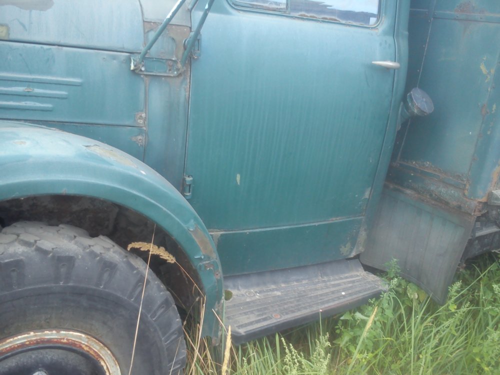

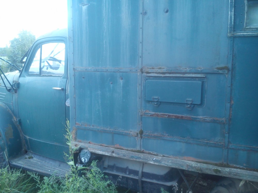

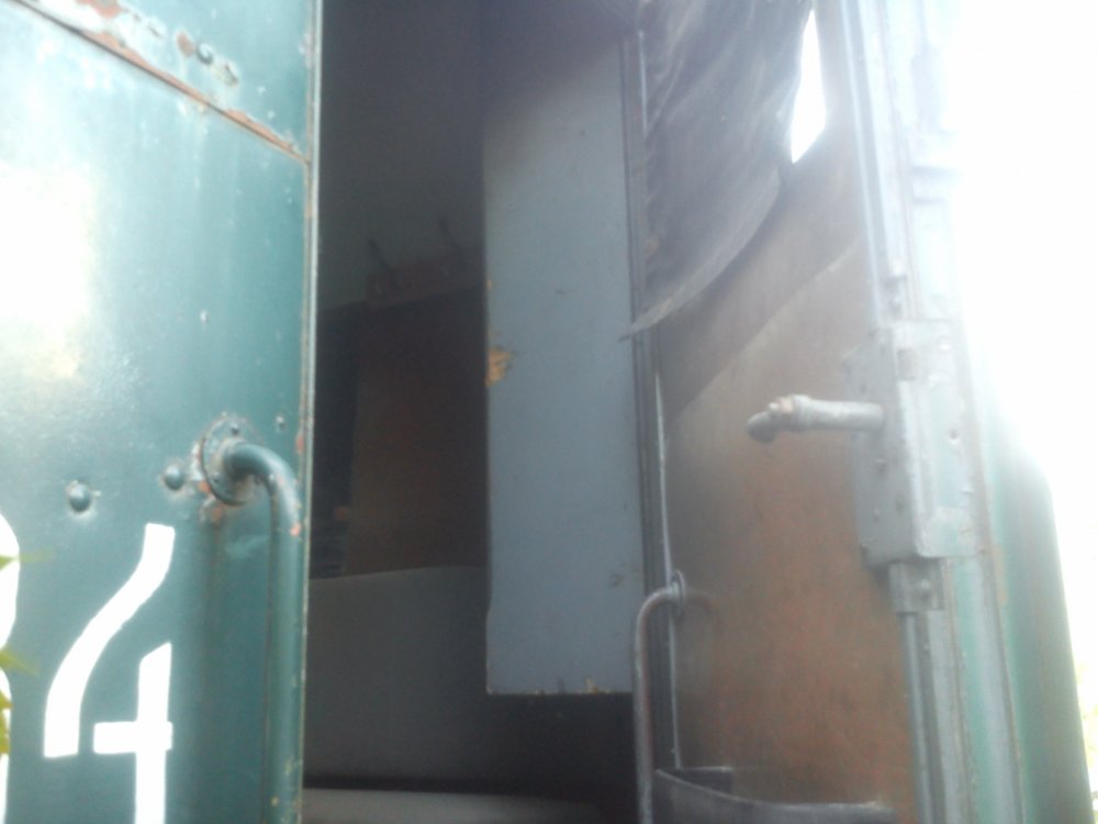

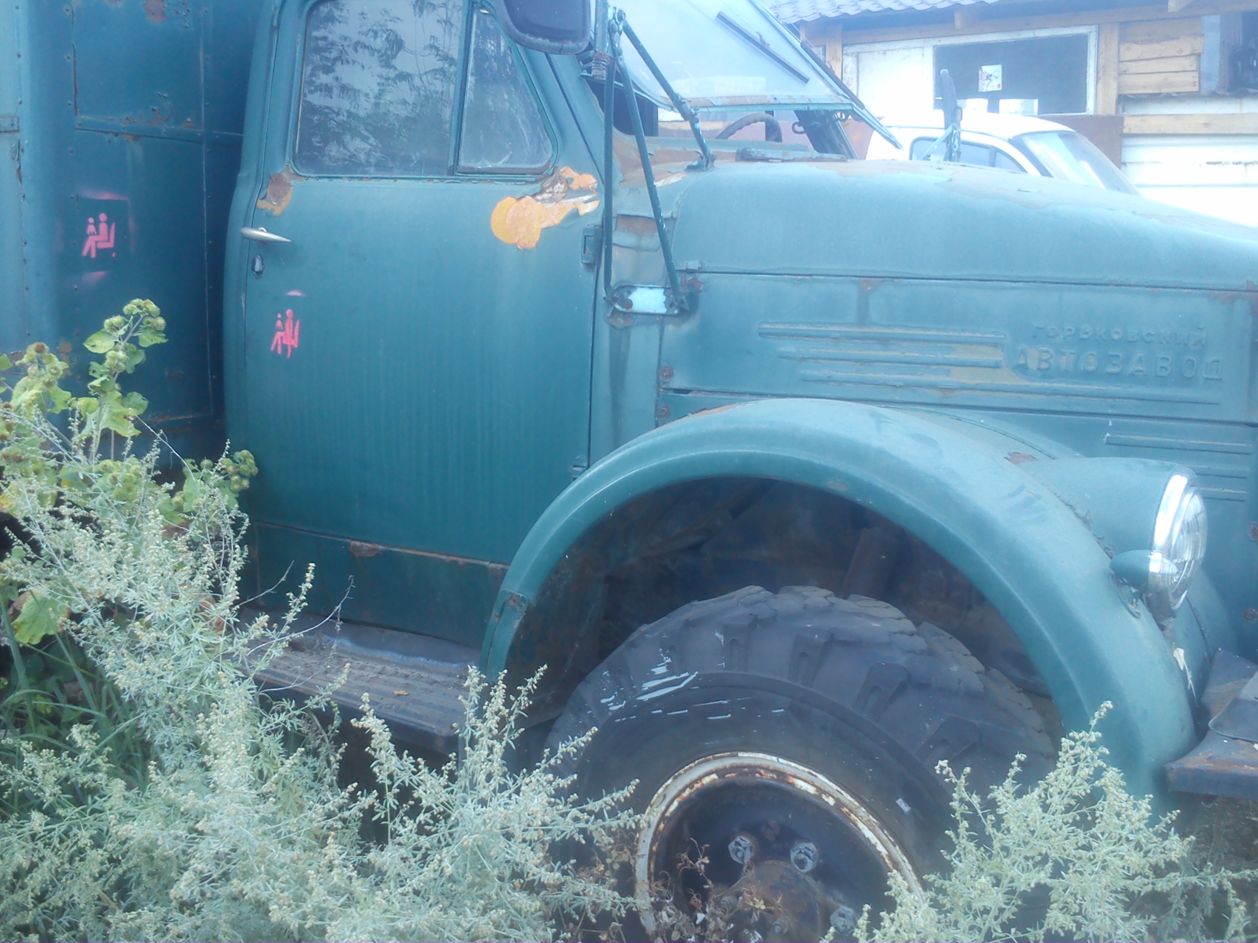

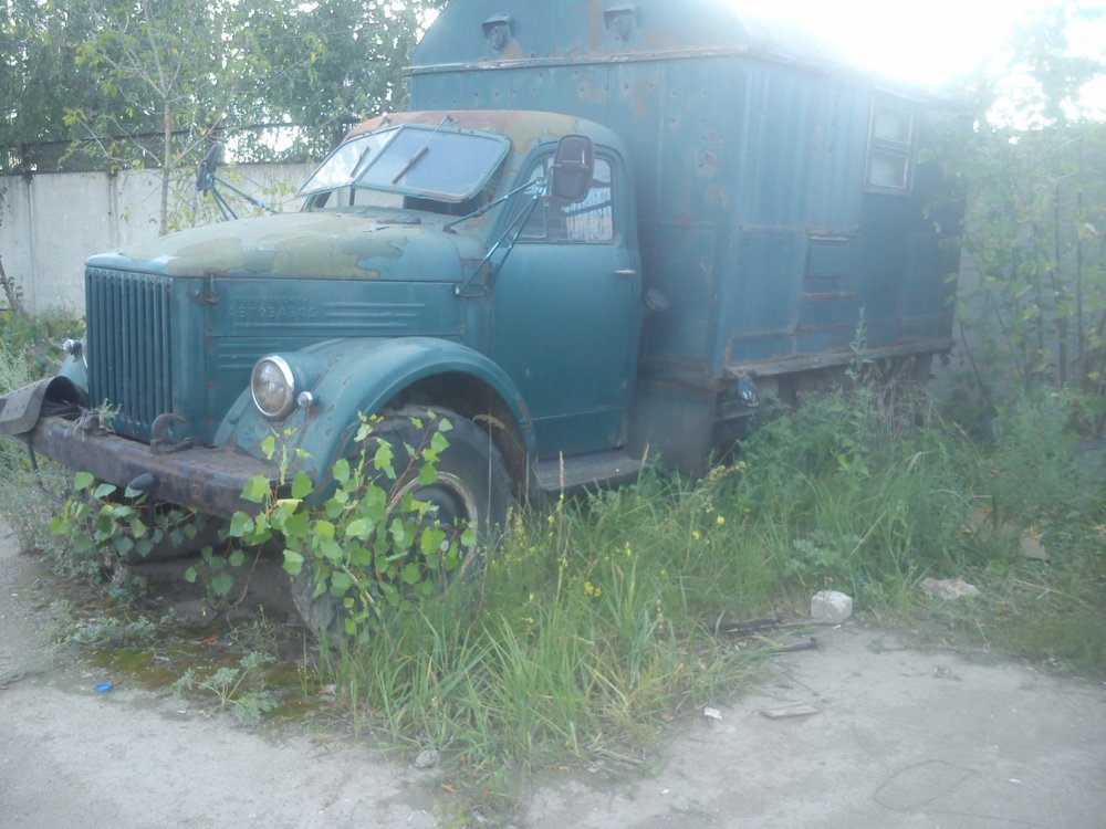

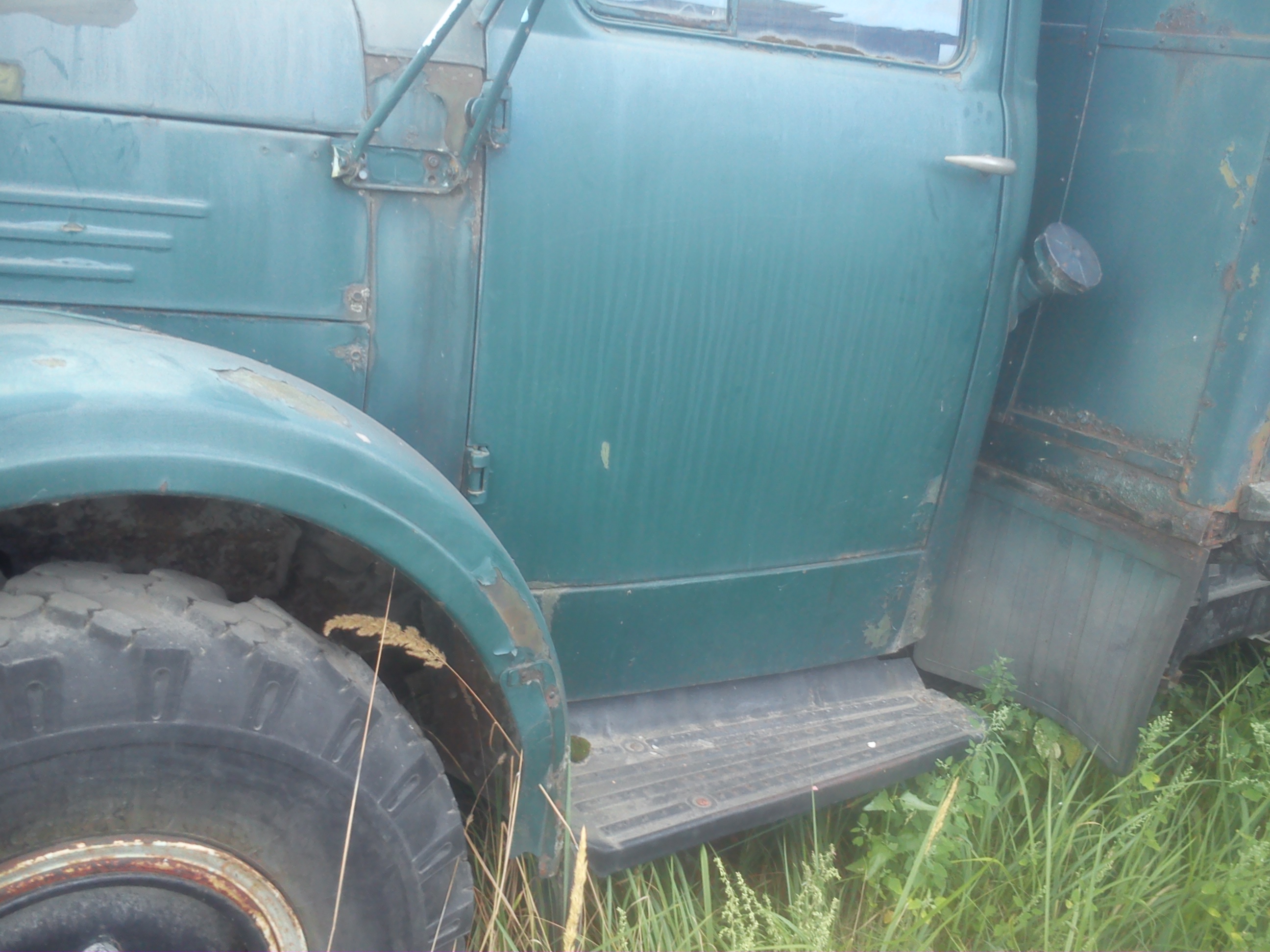

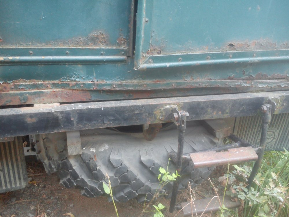

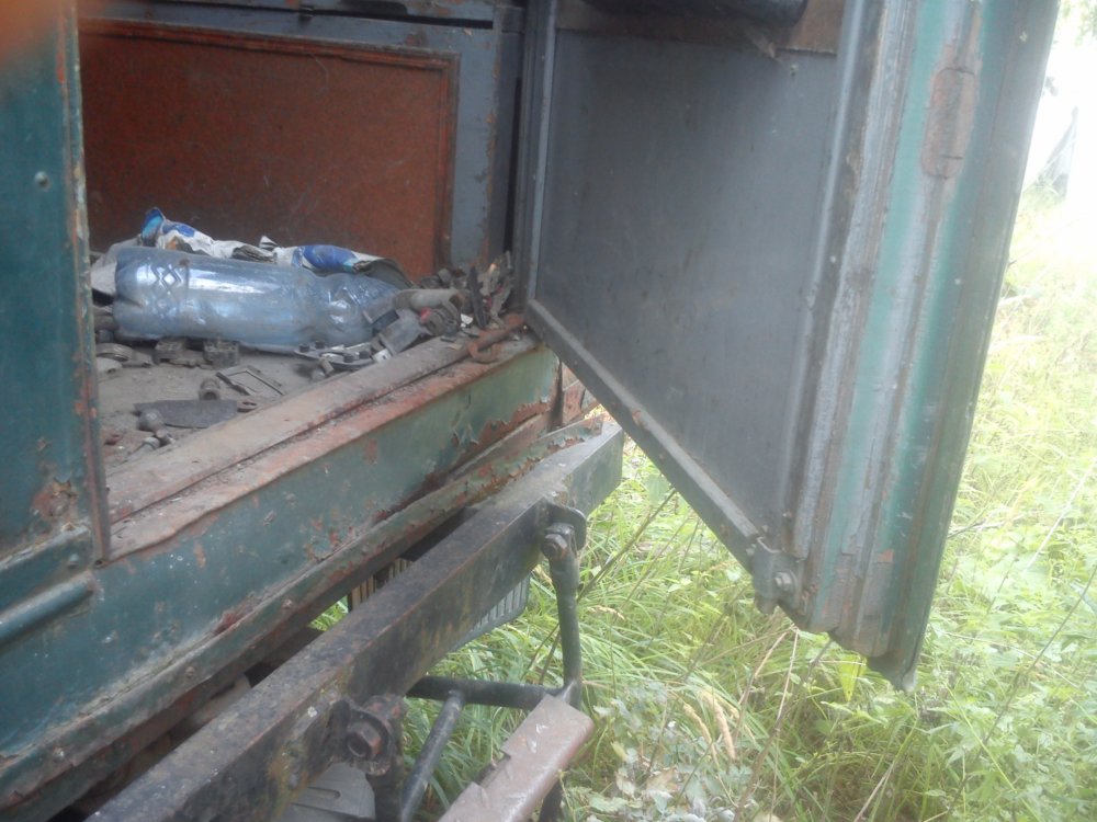

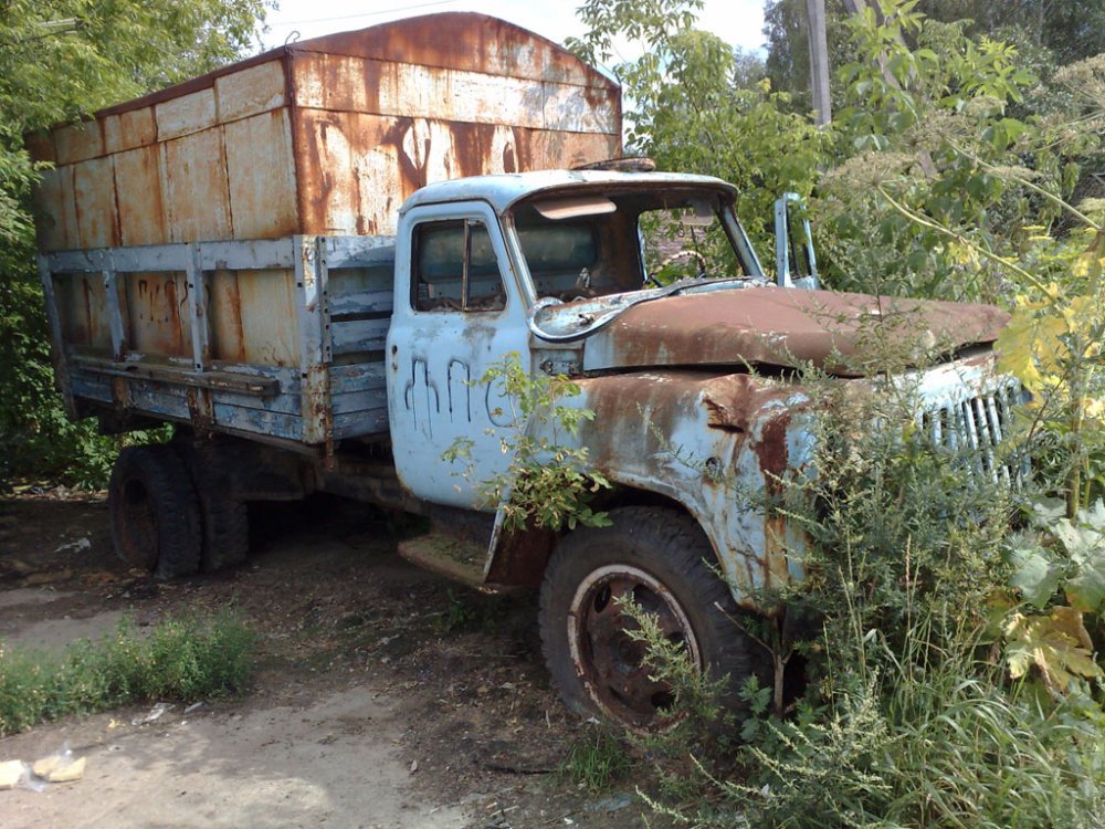

ВоВаны4 138 Жалоба Опубликовано: 1 октября 2018 Вот в Нмжнем умирает.примерно лет 15-17 стоит на базе,.пытаюсь найти хозяина 1 Поделиться сообщением Ссылка на сообщение Поделиться на других сайтах
Midved 334 Жалоба Опубликовано: 2 октября 2018 Именно этот кунг мне и нужен, в личке давай обсудим. 1 Поделиться сообщением Ссылка на сообщение Поделиться на других сайтах
Alex52 1 218 Жалоба Опубликовано: 2 октября 2018 Кунг это здорово! Если на парады ездить, а вот если по бездорожью то не очень, склонность к перевороту имеет на дорогах с боковым уклоном из-за узкой ширины колеи, это один из недостатков этого авто. Поделиться сообщением Ссылка на сообщение Поделиться на других сайтах
DonAuto 8 Жалоба Опубликовано: 2 октября 2018 В 01.10.2018 в 07:05, Федот68 сказал: Это чисто газ 52-04. "Грузотакси". Без открывающегося заднего борта.. Вернее в нем дверь ( борт задний аровень по высоте с боковыми надставками) Дуги тента металлические. Тент с открываемой форточкой впереди ( шоп по кабине водителю стучать можно было) С оживления такого чуда начался автопарк нашей мебельной фирмочки ( 1991 год). Пришлось мне стать "главным механиком"... К чему многа букафф? Общего у этоо кузова с родным кузовом газ63 только габариты. Ну... дно ( сама платформа) тож вероятно Хотя рама 5204 от 51А - только кронштейнами кабины / бензобака отличается... и кузов этот - самый прямой потомок "получеловечьего" кузова газ63. ( но не могу представить - как два отделения автоматчиков быстро будут десантироваться через одну узкую дверку) Это если кто 100%аутентичности хочет. В посте Дона Ауто от пятницы в16.41 газ 51 с таким же кузовом "грузотакси"( не знаю почему такое название прилипло) - с тоже узкой дверью сзади. Кузова поздних 51 "человечьих" от 5204 практически неотличимы. ( тенты "туда-сюда " легко менялись) Ну что сказать спасибо, что разъяснили! Только не сходится... Здаёться мне, что с этого кузова, всё таки успеет выпрыгнуть два отделения автоматчиков ... 1 Поделиться сообщением Ссылка на сообщение Поделиться на других сайтах
