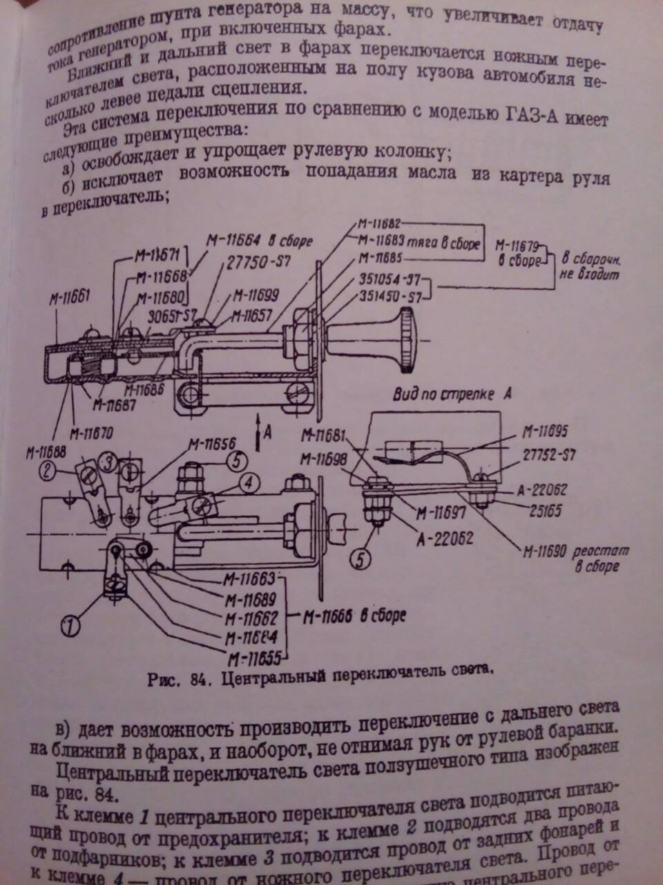

ГАЗ 67 понемногу доделываю и вот сейчас встал остро вопрос по центральному переключателю света. Перешёл полностью на 6 вольт, но центральный переключатель света установлен не совсем "правильный" что мешает "жить спокойно"!!! Так вот, обращаюсь ко всем, необходима достоверная информация по указанной детальке (маркировка, фото, видео, чертежи и т.д.) Если у кого есть лишний и просто лежит без дела, прошу писать в личку. Заранее всем спасибо!!!
IMG-5f6f2a7ae6f9345486bd65c701b92466-V.thumb.jpg.075ed4d86ceb6fa92a9dbf0209bfdddc.jpgПо каталожному номеру такой-же, как на М-1, а именно М-11644-Б. Только монетка другая...

только на чертеже не видно дополнительное сопротивление или я ошибаюсь?
