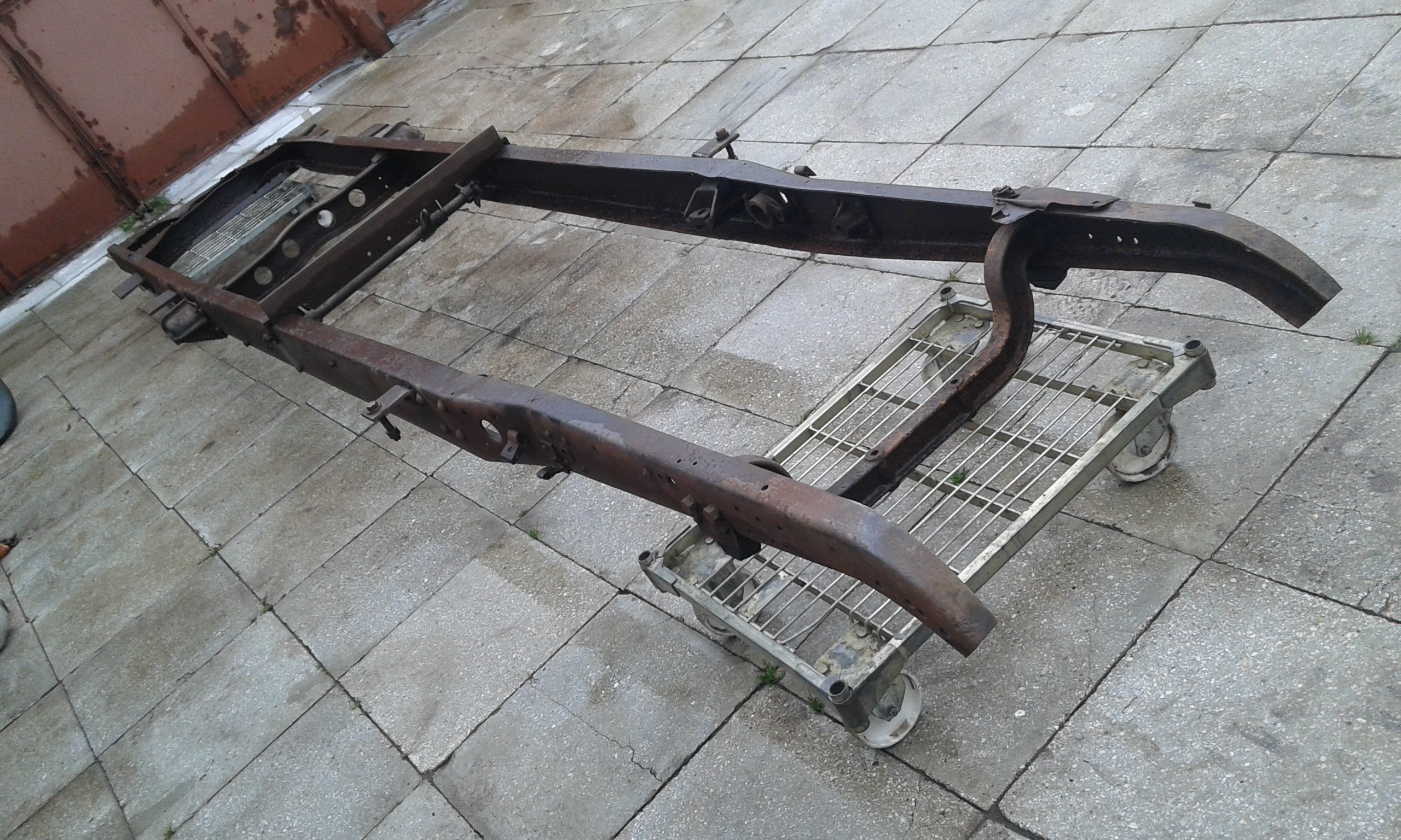

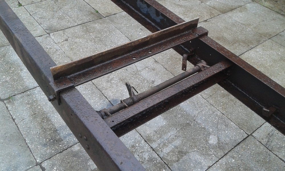

Region-73 1 170 Жалоба Опубликовано: 22 октября 2018 Ну вот и приехала рама, теперь можно с большой долей уверенности говорить, что машина должна получиться. Все будет очень не просто, но оптимизм - это то, что должно будет подпитывать, а где-то и заменить полностью разумное Рама с креплением под тросовый привод. Опора под кабину странная какая-то, нужно по изучать вопрос. Ржавчины минимальное количество, есть даже пятнышко краски, почему-то серого цвета. Полагаю, что просто верхний слой выгорел. Рама прилично погнута в задней части у левого заднего колеса. Попробуем выправить. 8 Цитата Поделиться сообщением Ссылка на сообщение Поделиться на других сайтах
капитанКТУ 485 Жалоба Опубликовано: 22 октября 2018 Александр, поздравляю!!! Задняя точка крепления кабины меня давно с ума сводит. Четыре отверстия на траверсе скорее всего под американское крепление. На наших дорогах не выдержало. Поперечина под заднюю опору кабины была уже в каталоге 1936 года. У меня она стояла вертикальной полкой назад и были вопросы. У тебя скорее всего она (поперечина) стоит по заводскому, вертикальной полкой вперёд. . Дорогу осилит идущий. 1 Цитата Поделиться сообщением Ссылка на сообщение Поделиться на других сайтах
Стакан 1 978 Жалоба Опубликовано: 22 октября 2018 А откуда эта рама? Земляная или где-то хранилась? 1 Цитата Поделиться сообщением Ссылка на сообщение Поделиться на других сайтах
аллигатор 1 633 Жалоба Опубликовано: 23 октября 2018 Класс. Тема будет огонь. 1 Цитата Поделиться сообщением Ссылка на сообщение Поделиться на других сайтах

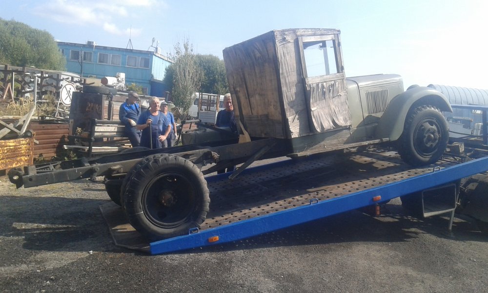

Region-73 1 170 Жалоба Опубликовано: 23 октября 2018 Благодарю! Надеюсь это именно и радостью будет, хотя пока выглядит крайне сомнительно Рама приехала из Подмосковья. Способ хранения для меня сейчас загадка. Примерно чуть больше полуметра задней части были в земле, судя по коррозии. Все остальное хранилось так, что была возможность уходить влаге и не задерживаться. Меня очень впечатлил сохран. Железо тех лет делали как-то иначе, чем современное. Траверса с 4 отверстиями- я пока не понял о чем речь. Только вникаю в машину. Но уже есть понимание какие детали будем производить серийно Попутно притащил к себе домой УралЗИС-355 года так 1950-го. Это не моя машина, она взята в музее с целью привести ее в порядок для экспозиции на открытой площадке. Ищем сейчас для нее мотор от ЗиЛ-157 для комплектации. Ездить машина не будет, так что муляжа будет достаточно. Обещали вроде помочь ребята с форума, за что им громадное спасибо. 6 Цитата Поделиться сообщением Ссылка на сообщение Поделиться на других сайтах

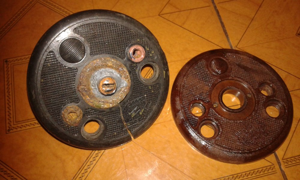

Region-73 1 170 Жалоба Опубликовано: 25 октября 2018 С мотором все сложно. Требование музея - он должен быть. Я тут выбирать не могу А так согласен полностью. Ну так дальше собрал небольшую коллекцию "замков". Черный в сборе с контактной частью, а рыжий- ну он просто рыжий, чем и интересен 1 Цитата Поделиться сообщением Ссылка на сообщение Поделиться на других сайтах
ретроман-102 160 Жалоба Опубликовано: 27 октября 2018 В 25.10.2018 в 11:45, Region-73 сказал: С мотором все сложно. Требование музея - он должен быть. Я тут выбирать не могу А так согласен полностью. Ну так дальше собрал небольшую коллекцию "замков". Черный в сборе с контактной частью, а рыжий- ну он просто рыжий, чем и интересен не плохо было бы наладить производство .Очень нужная деталь. Цитата Поделиться сообщением Ссылка на сообщение Поделиться на других сайтах

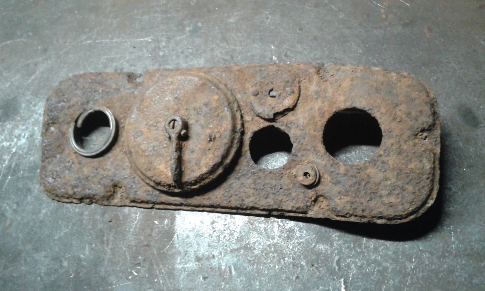

Region-73 1 170 Жалоба Опубликовано: 9 ноября 2018 Приехала панелька, которую я, собственно, и искал. С поиском панелек закончено, собралось аж четыре штуки 1 Цитата Поделиться сообщением Ссылка на сообщение Поделиться на других сайтах
Механник 3 311 Жалоба Опубликовано: 9 ноября 2018 У дрыгателя можно нутрянку выпотрошить, будет полегче. Цитата Поделиться сообщением Ссылка на сообщение Поделиться на других сайтах
ретроман-102 160 Жалоба Опубликовано: 9 ноября 2018 15 часов назад, Region-73 сказал: Приехала панелька, которую я, собственно, и искал. С поиском панелек закончено, собралось аж четыре штуки Лучше новодел сделать .чем эту утилЬЬ ставить . Цитата Поделиться сообщением Ссылка на сообщение Поделиться на других сайтах
капитанКТУ 485 Жалоба Опубликовано: 9 ноября 2018 Александр, прекрасно!!! Фото оборотной стороны. По своему такому же центральному переключателю я так и не понял как он работает. Цитата Поделиться сообщением Ссылка на сообщение Поделиться на других сайтах

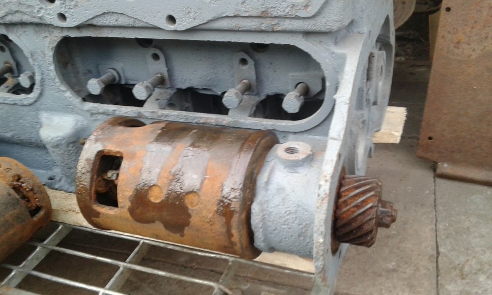

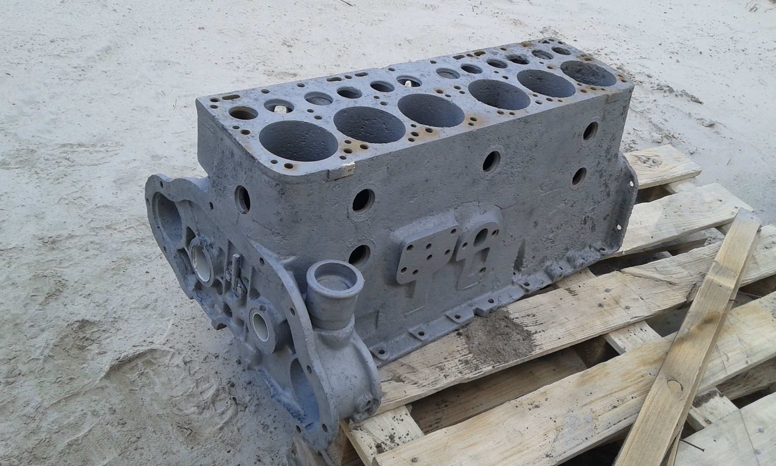

Region-73 1 170 Жалоба Опубликовано: 12 декабря 2018 Обзавелись вот таким ранним блоком цилиндров. Поскольку мотор рабочий у нас есть, то из этого, после пескоструйки, можно планировать сделать столик журнальный Шутка конечно же, будем думать как восстановить неспешно, но состояние него весьма и весьма грустное. Попробовали варить- вроде получается. Летом сделаем подогрев и приступим всерьез. 4 Цитата Поделиться сообщением Ссылка на сообщение Поделиться на других сайтах
m1609 85 Жалоба Опубликовано: 12 декабря 2018 Если что,есть гильзы диам.100,комплект Цитата Поделиться сообщением Ссылка на сообщение Поделиться на других сайтах
Region-73 1 170 Жалоба Опубликовано: 13 декабря 2018 Гильзы будут нужны вне всякого сомнения. Так что пригодится Ваш запас, думаю. Если колено встанет, конечно. Пока крышек даже нет. Цитата Поделиться сообщением Ссылка на сообщение Поделиться на других сайтах

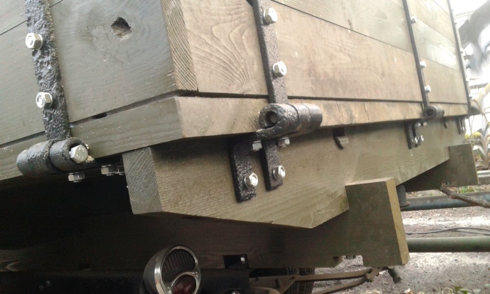

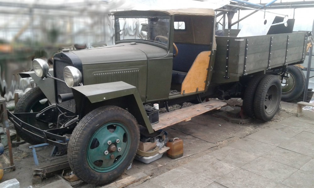

Region-73 1 170 Жалоба Опубликовано: 25 декабря 2018 С колесами беда пока в активе только одна покрышка. Ищу вариант замены, пока что-то ничего не нравится. Когда выдается минутка, уделяю время полуторке. Т.к. своей темы здесь не создал под нее, буду бросать иногда фото в эту тему. 9 Цитата Поделиться сообщением Ссылка на сообщение Поделиться на других сайтах

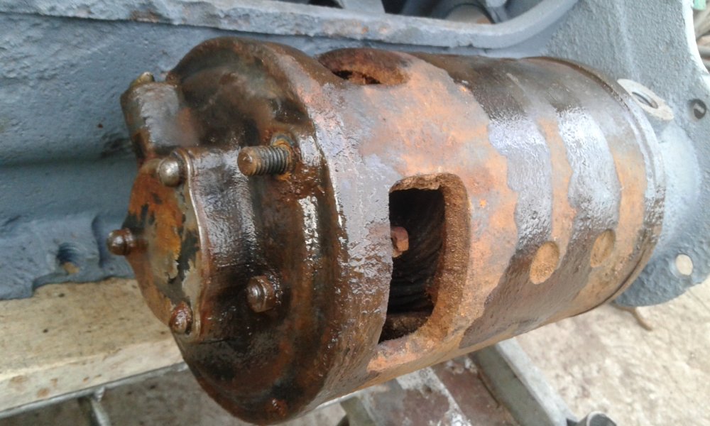

Region-73 1 170 Жалоба Опубликовано: 17 января 2019 Обрастаем навесным. Спасибо большое за помощь! Отмачиваем потихонечку вэдешкой. Спешить некуда, так что пусть капиллярный эффект поработает 6 Цитата Поделиться сообщением Ссылка на сообщение Поделиться на других сайтах
