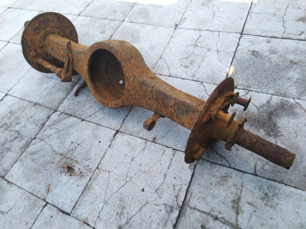

Драйвер 381 Жалоба Опубликовано: 27 марта 2019 https://forum.ww2.ru/index.php?app=ebay&module=forums&t=4778074 Задний мост продают на WW2 Цитата Поделиться сообщением Ссылка на сообщение Поделиться на других сайтах

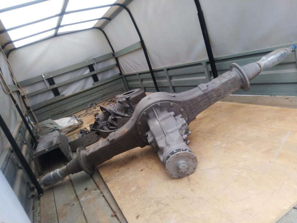

Region-73 1 170 Жалоба Опубликовано: 15 апреля 2019 Спасибо всем, кто оказывает помощь! Приехал правильный мост с тормозными механизмами под механику. Неплохо сохранился, местами проглядывает краска. Теперь можно начать потихонечку комплектовать машину. Остался вопрос рессор, что ж... будем и его решать. 5 Цитата Поделиться сообщением Ссылка на сообщение Поделиться на других сайтах

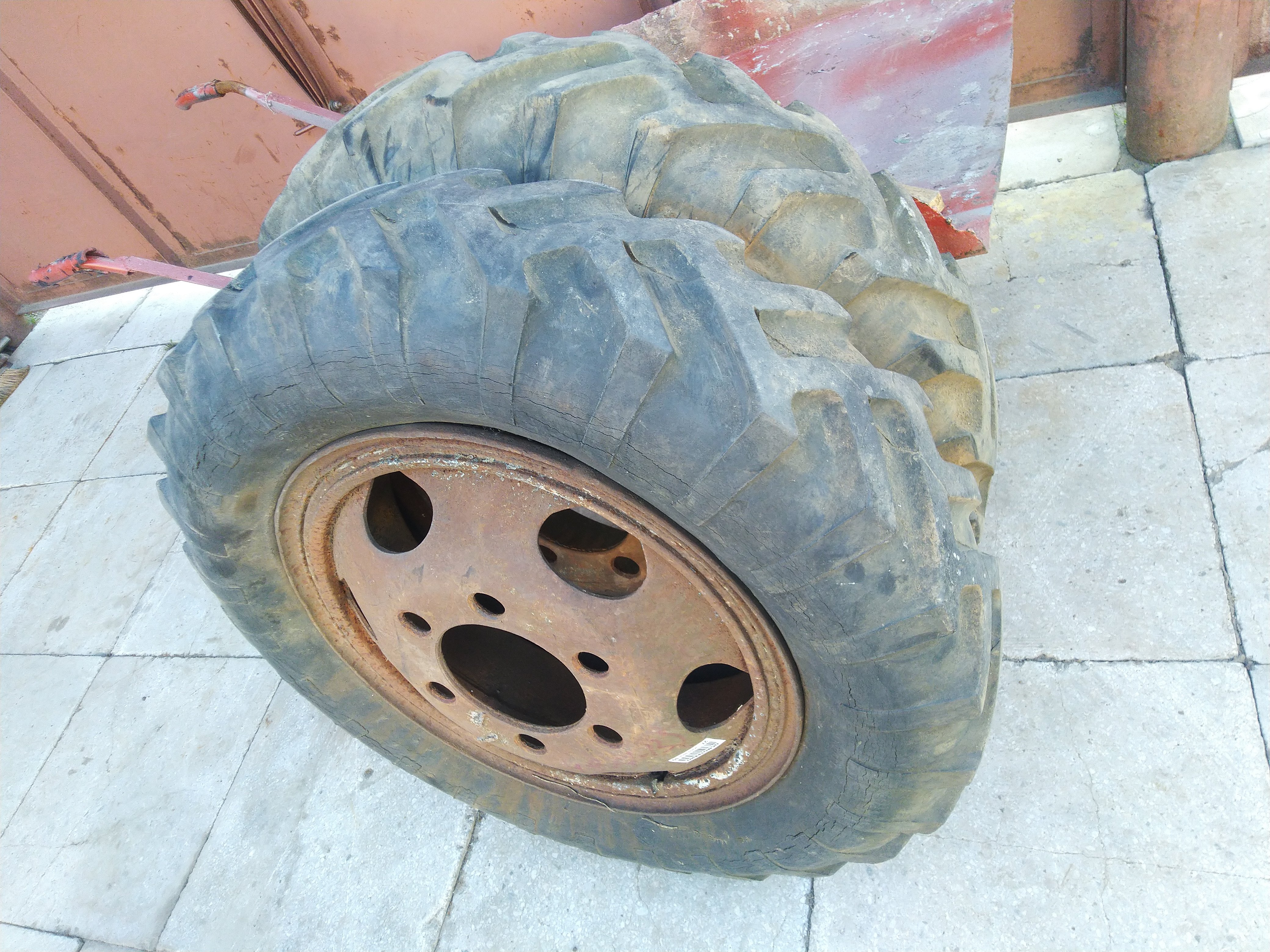

Region-73 1 170 Жалоба Опубликовано: 24 апреля 2019 (изменено) Спасибо братьям с аграрного форума. Помогли разжиться интересной резиной на гусматике! Изменено 24 апреля 2019 пользователем Region-73 Цитата Поделиться сообщением Ссылка на сообщение Поделиться на других сайтах
Механник 3 311 Жалоба Опубликовано: 24 апреля 2019 А вот интересует вопрос, чем она на диске сидит? Обычная пневматика камерой через флипер прижимается. А тут запорные кольца и все? Цитата Поделиться сообщением Ссылка на сообщение Поделиться на других сайтах
аллигатор 1 633 Жалоба Опубликовано: 25 апреля 2019 Нет. Гусматик (пенная резина) этот ,,привулканизирован,, к стальной поверхности обода. При долгом использовании или в сырости со временем отслаивается. Цитата Поделиться сообщением Ссылка на сообщение Поделиться на других сайтах

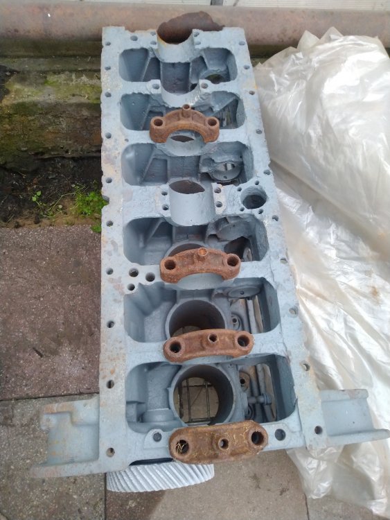

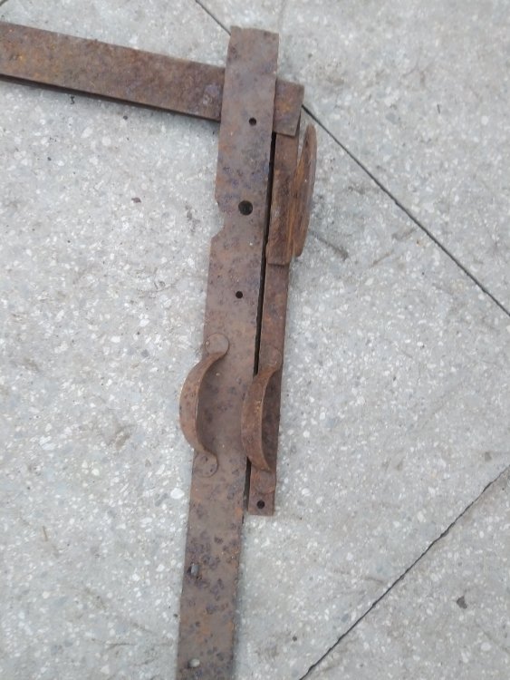

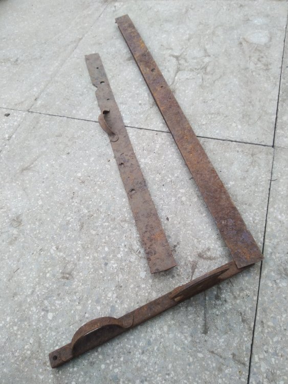

Region-73 1 170 Жалоба Опубликовано: 6 мая 2019 Интересное наблюдение. Всегда думал,что ручка открывания стекла вентиляции кабины на ЗИС-5 находится сверху. Товарищ из Белоруссии прислал мне образец на котором она сбоку! Удивительно. Два варианта рядом. Что любопытно, так это полная идентичность ручек. Ну и пополнение в комплектации мотора. Крышки приехали. Первая нашлась и три промежуточные из четырех. Теперь нужна средняя и задняя. 1 Цитата Поделиться сообщением Ссылка на сообщение Поделиться на других сайтах

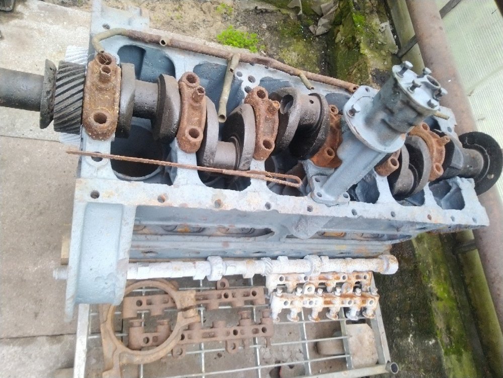

Region-73 1 170 Жалоба Опубликовано: 23 мая 2019 Продолжаем комплектовать мотор. Собрали почти все крышки коленвала, осталась найти только одну заднюю. А вот передняя крышка шестерен нам пока не подвернулась. Может видел кто? 2 Цитата Поделиться сообщением Ссылка на сообщение Поделиться на других сайтах
Platini 0 Жалоба Опубликовано: 24 мая 2019 на WW 2 вроде были какие то . Цитата Поделиться сообщением Ссылка на сообщение Поделиться на других сайтах

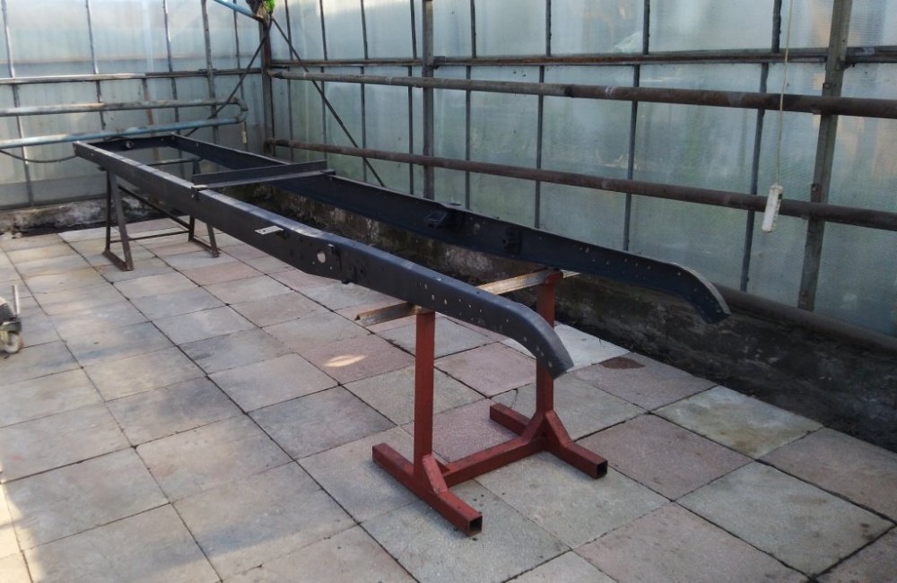

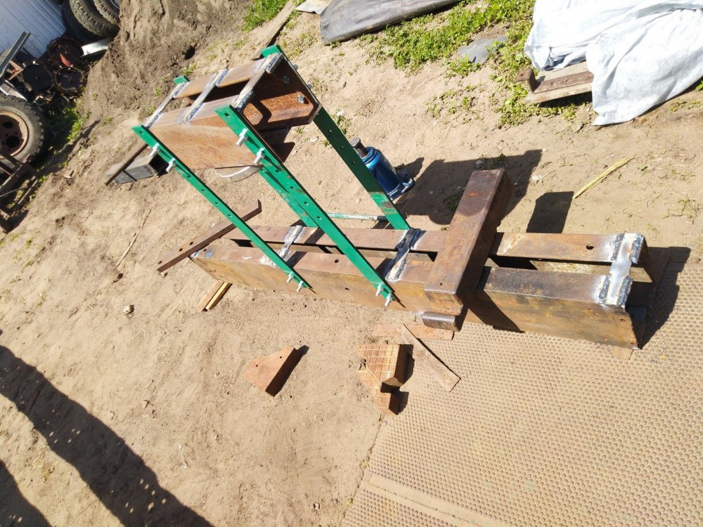

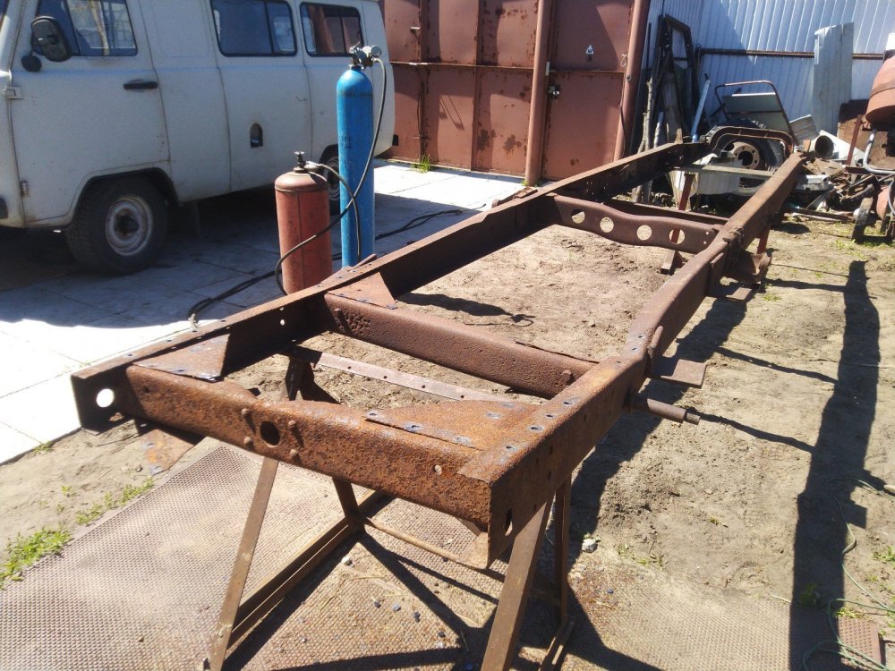

Region-73 1 170 Жалоба Опубликовано: 26 мая 2019 (изменено) 24.05.2019 в 23:51, Platini сказал: на WW 2 вроде были какие то . Это я там и купил. Спасибо. Продолжаем работать с машиной. Разобрали раму. Выправили лонжероны. В этом сильно помог вот такой нехитрый пресс. Слепили его на скорую руку, так что без технических изяществ он у нас Изменено 27 мая 2019 пользователем Region-73 4 Цитата Поделиться сообщением Ссылка на сообщение Поделиться на других сайтах
Region-73 1 170 Жалоба Опубликовано: 3 июня 2019 Ну вот и первые шажочки по сборке. Пока на прихватках, что бы оценить удобное расположение для работы с машиной. Ищу передние кронштейны рессор, кронштейн крыльев и пассажирское круглое крыло. 8 1 Цитата Поделиться сообщением Ссылка на сообщение Поделиться на других сайтах

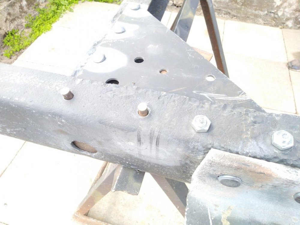

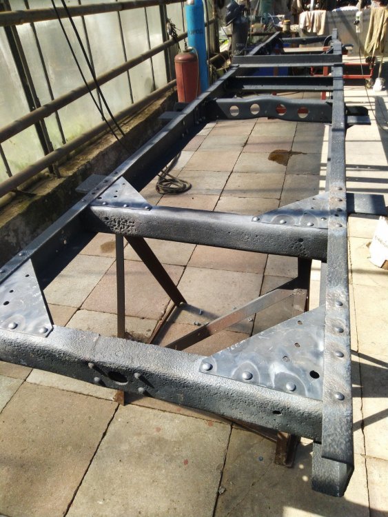

Region-73 1 170 Жалоба Опубликовано: 9 июня 2019 Клепаем раму. Почти закончили. Спасибо за помощь Борису Глебовичу. Выручил нас заклепками. Очень много их там. 6 Цитата Поделиться сообщением Ссылка на сообщение Поделиться на других сайтах
Region-73 1 170 Жалоба Опубликовано: 10 июня 2019 Еще 20 заклепок и можно красить. 8 Цитата Поделиться сообщением Ссылка на сообщение Поделиться на других сайтах

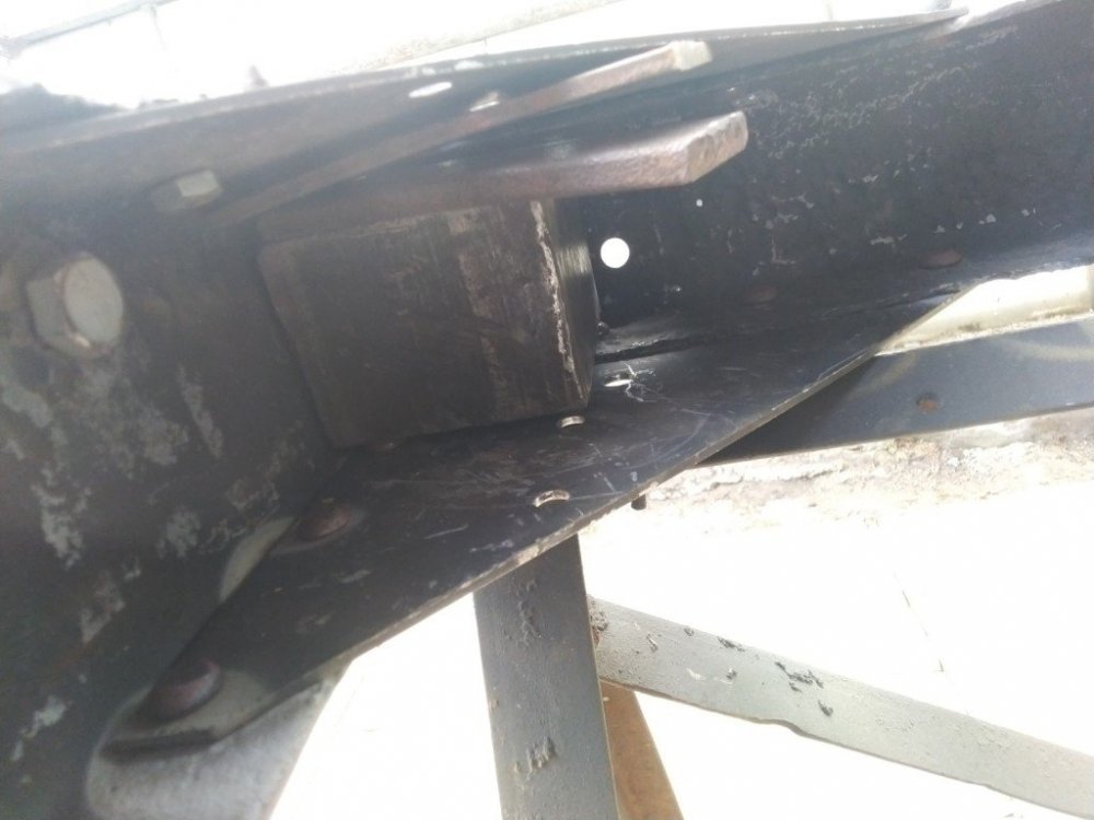

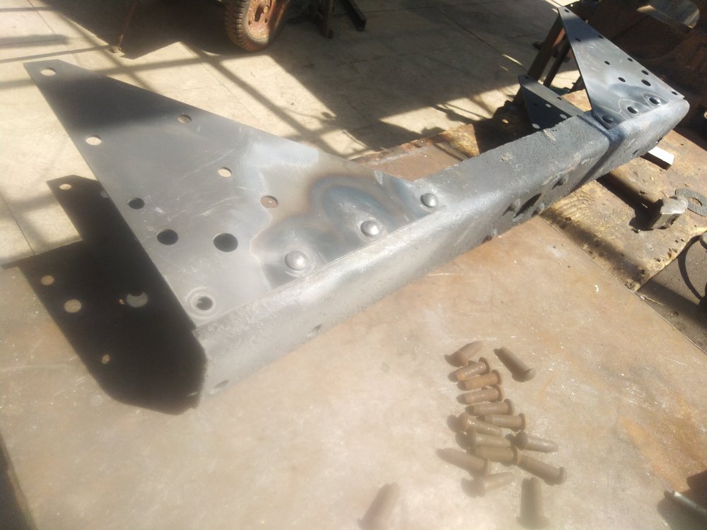

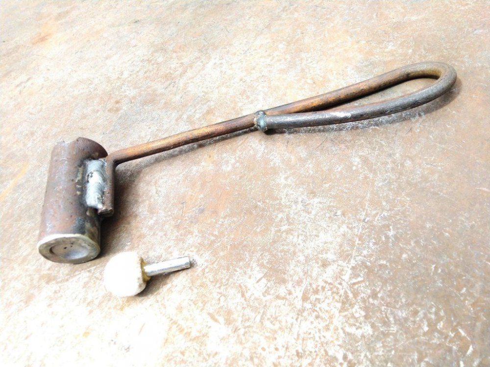

Region-73 1 170 Жалоба Опубликовано: 17 июня 2019 (изменено) Немного расскажу о технологии заклепки. Сделали специальную оправку. Сначала большим сверлом в торце прутка сделали углубление, а затем шариком наждачным на дрели долго и нудно доводили форму до полусферы. Можно было бы и на токарном станке сделать, но токарь из меня так себе. Не получилось в общем. Так что быстрее было сделать практически вручную Внутрь рамы закладывали брусок, под низ ставили стремянку, недостаток толщины бруска компенсировали дополнительными листами железа. Главное в этом - не переборщить с толщиной подкладок, но при этом обеспечить жесткую фиксацию заклепки. Если будет слабина, то заклепка уйдет вниз и нужно будет ее срезать, а если переборщить, то лонжерон раскроется и появится щель между деталями. Детали фиксировали болтами м8. Стягивали их для обеспечения фиксации элементов и постепенно заменяли болты на заклепки. Длину заклепок подбирали по месту. Изначально они были длинноватые и мы отрезали верхушку. Оставляли примерно 1-1,2 диаметра. Грели пропаном с кислородом, раму закрывали маской металлической с отверстием под заклепку. Заклепку делали в два прохода. Сначала расклепывали, а на второй проход, пока заклепка горячая, формировали красивую шляпку. Работать сподручнее вдвоем, на горелке должен быть отдельный человек. Он греет и держит защитную маску. Всем удачи, надеюсь наш опыт пригодится Изменено 17 июня 2019 пользователем Region-73 10 1 Цитата Поделиться сообщением Ссылка на сообщение Поделиться на других сайтах

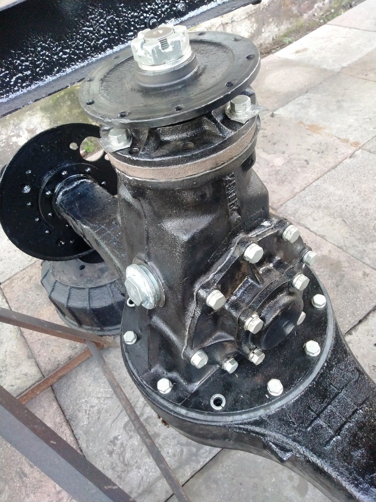

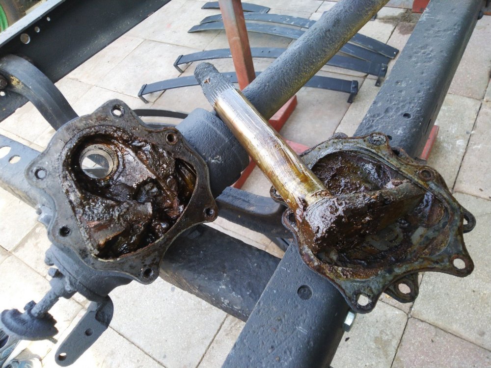

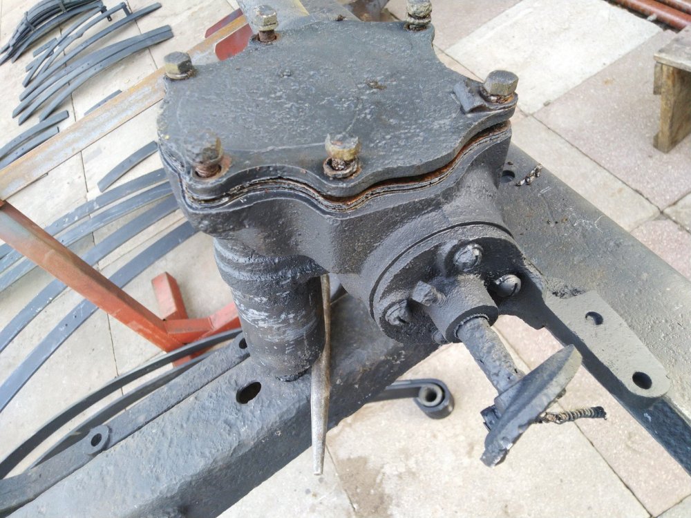

Region-73 1 170 Жалоба Опубликовано: 4 июля 2019 Приехала вторая Газелька деталей с пескоструя. Очень порадовал рулевой редуктор. До песка он выглядел совсем грустным, но после обработки открутились все болты практически от руки. 11 Цитата Поделиться сообщением Ссылка на сообщение Поделиться на других сайтах

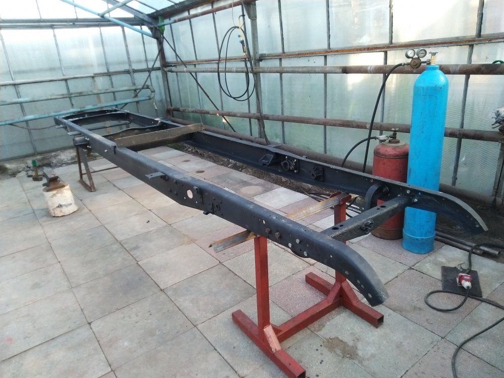

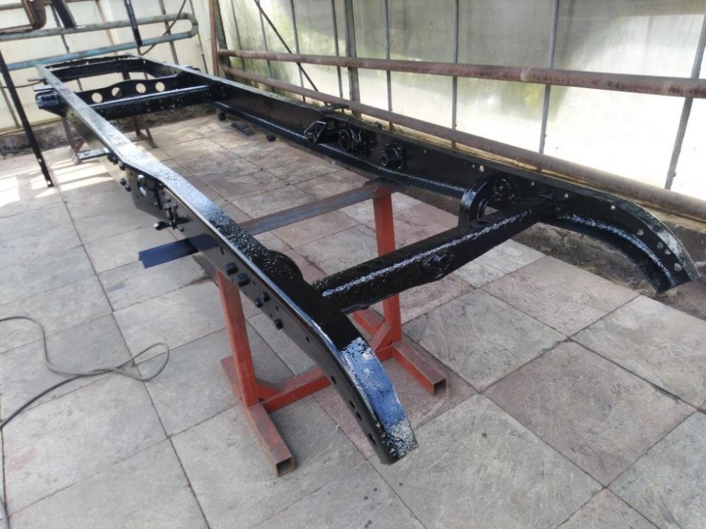

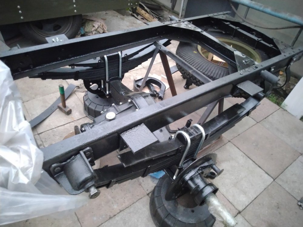

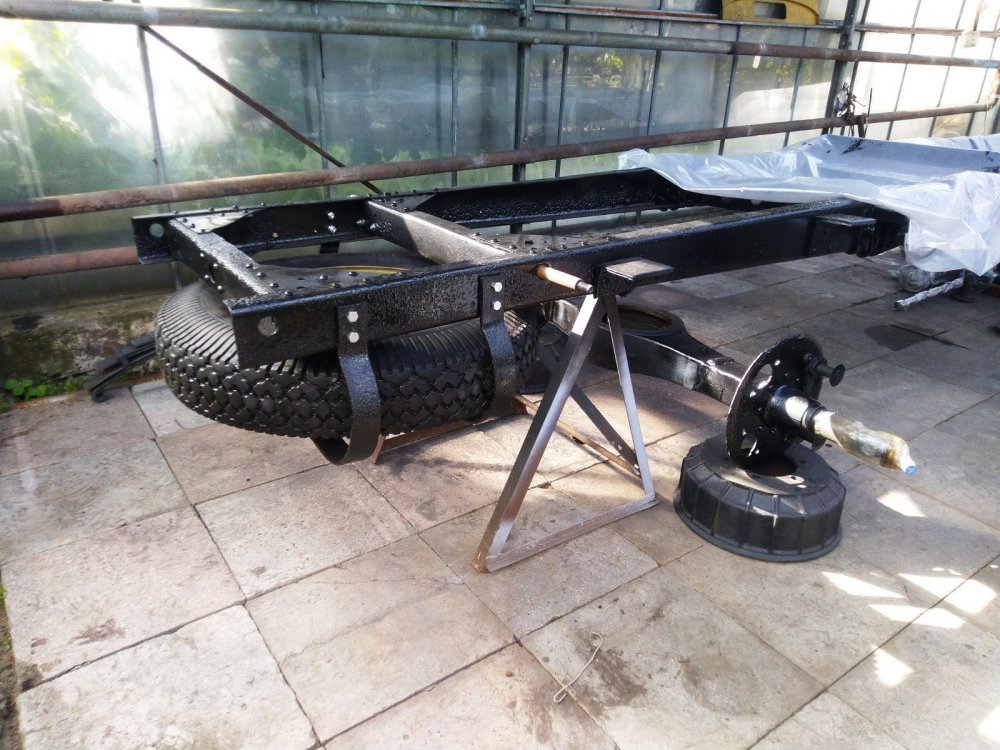

Region-73 1 170 Жалоба Опубликовано: 29 июля 2019 (изменено) Рама закончена. Сейчас готовим мосты для установки. Весь крепеж снят для гальванопокрытия. Начинаем сборку потихонечку. Вопрос. Есть информация, что стремянки задние на ЗИС подойдут от ЗИЛ-131. Это правда? И передние стремянки может быть знает кто от чего подходят? Изменено 29 июля 2019 пользователем Region-73 3 Цитата Поделиться сообщением Ссылка на сообщение Поделиться на других сайтах
Region-73 1 170 Жалоба Опубликовано: 27 сентября 2019 Потихонечку собираем задний мост. Ищу шатунные вкладыши. Диаметр постели 60, шатунная шейка коленвала 56 ширина 32мм. От чего подходят или быть может поможете купить? 7 Цитата Поделиться сообщением Ссылка на сообщение Поделиться на других сайтах

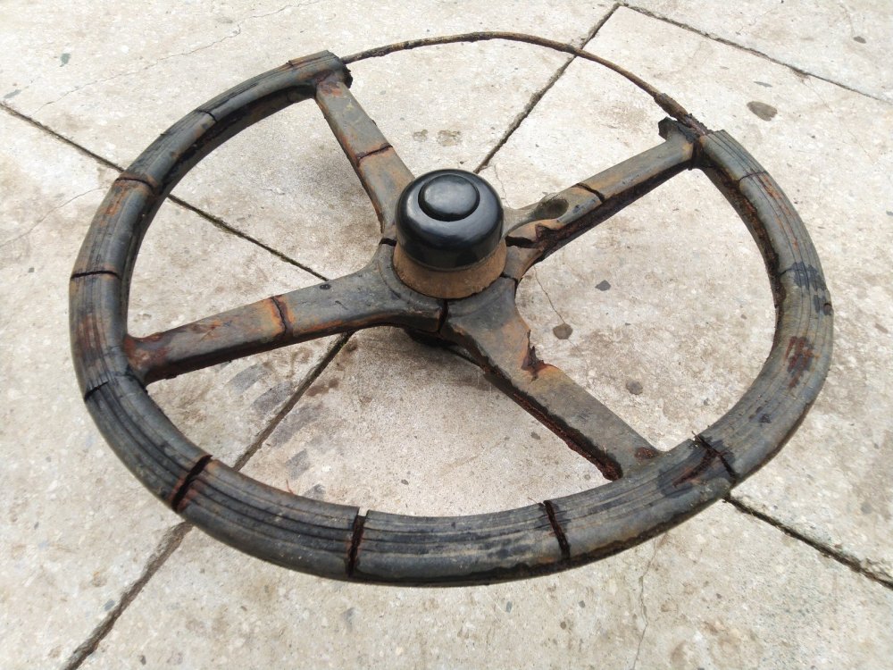

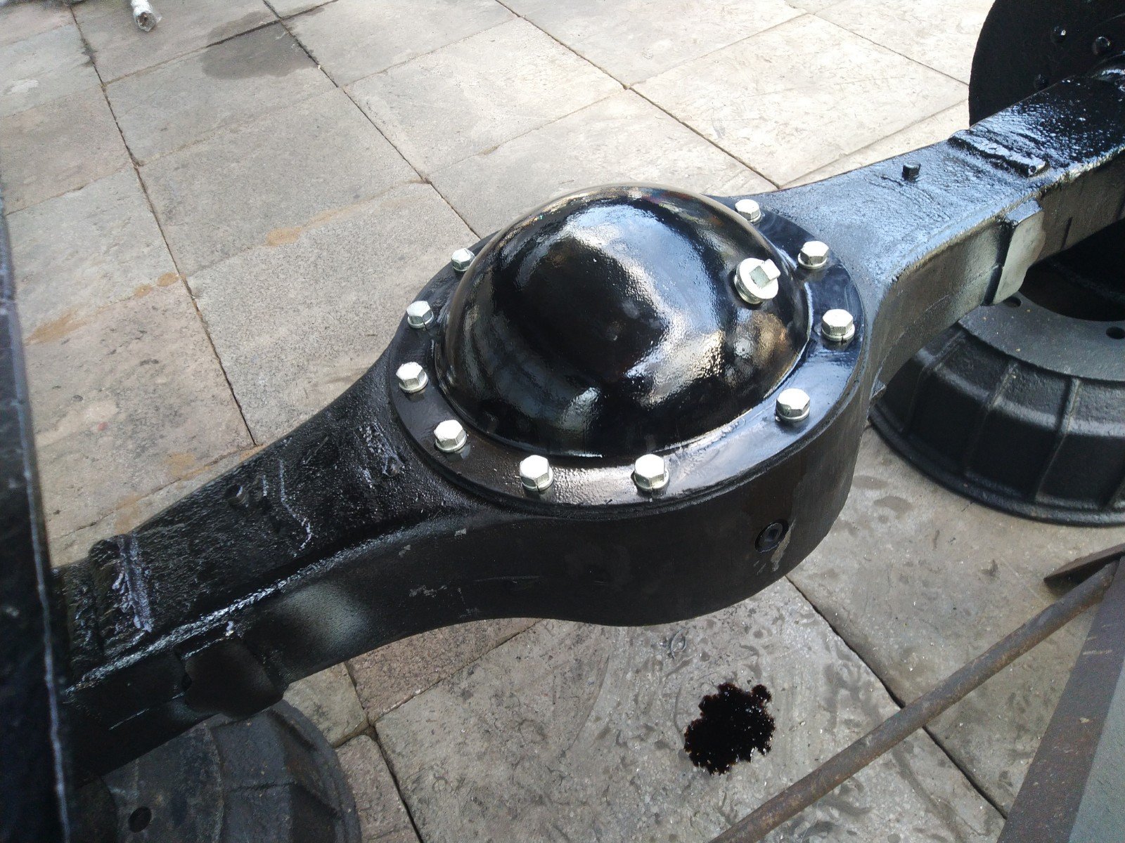

Region-73 1 170 Жалоба Опубликовано: 5 октября 2019 Сегодня пришел руль. Покупал его для Полуторки, но неожиданно он оказался от ЗИСа. Спасибо продавцу ещё раз. Выкатили мост в раму. Пока на наживушках 2 Цитата Поделиться сообщением Ссылка на сообщение Поделиться на других сайтах
