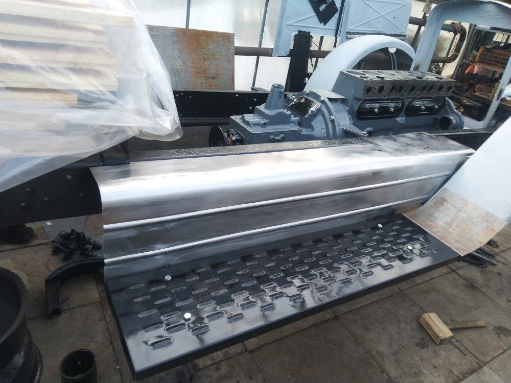

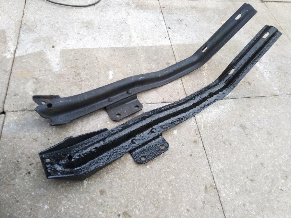

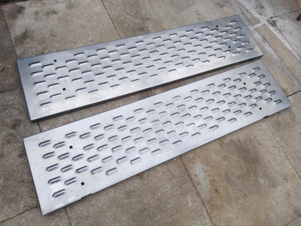

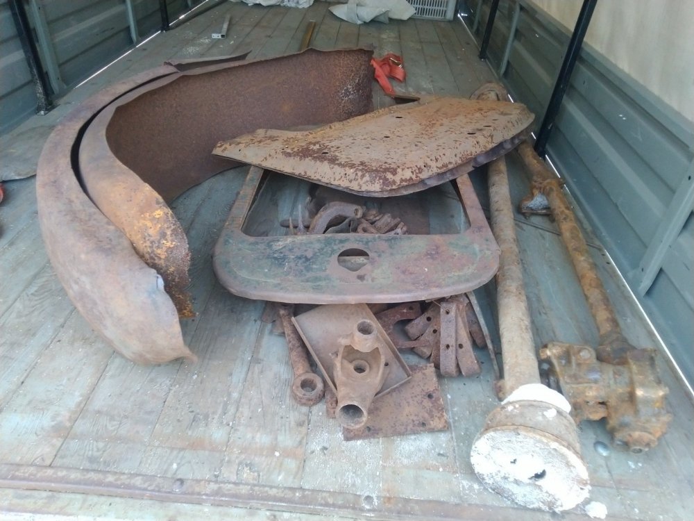

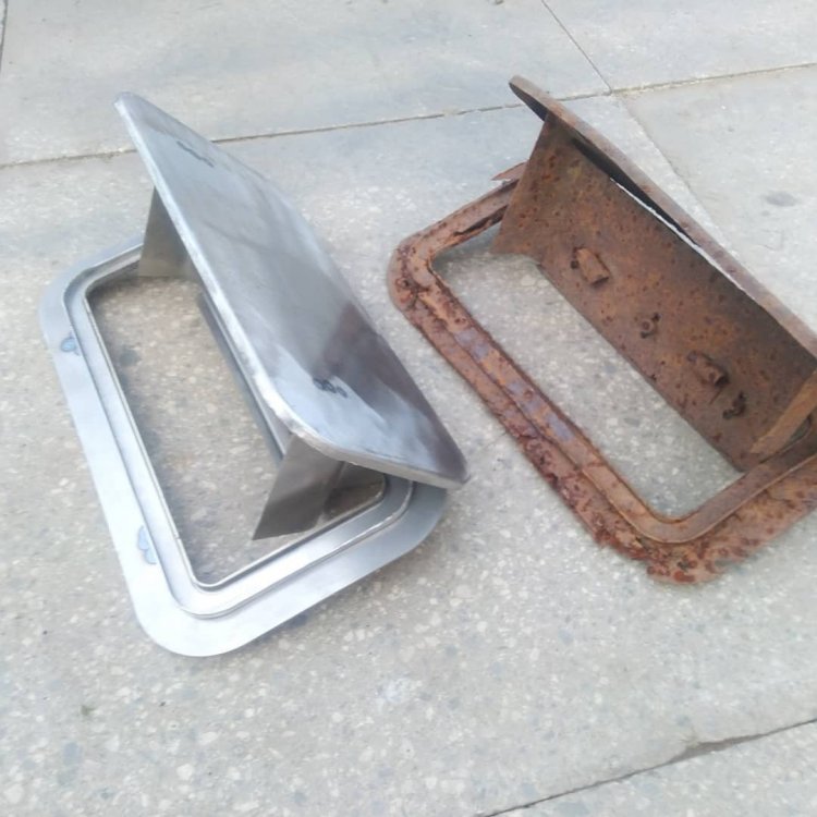

Region-73 1 170 Жалоба Опубликовано: 21 октября 2019 Изготовили второй комплект подножек. Этот уже получился отлично, на наш взгляд. Теперь дело за малым, окрасить и смонтировать. И вот такая интересная штука. Оказалось, что оба наши кронштейна крыла на одну сторону, да еще и разных моделей :/ 5 Цитата Поделиться сообщением Ссылка на сообщение Поделиться на других сайтах

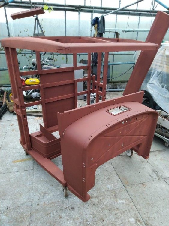

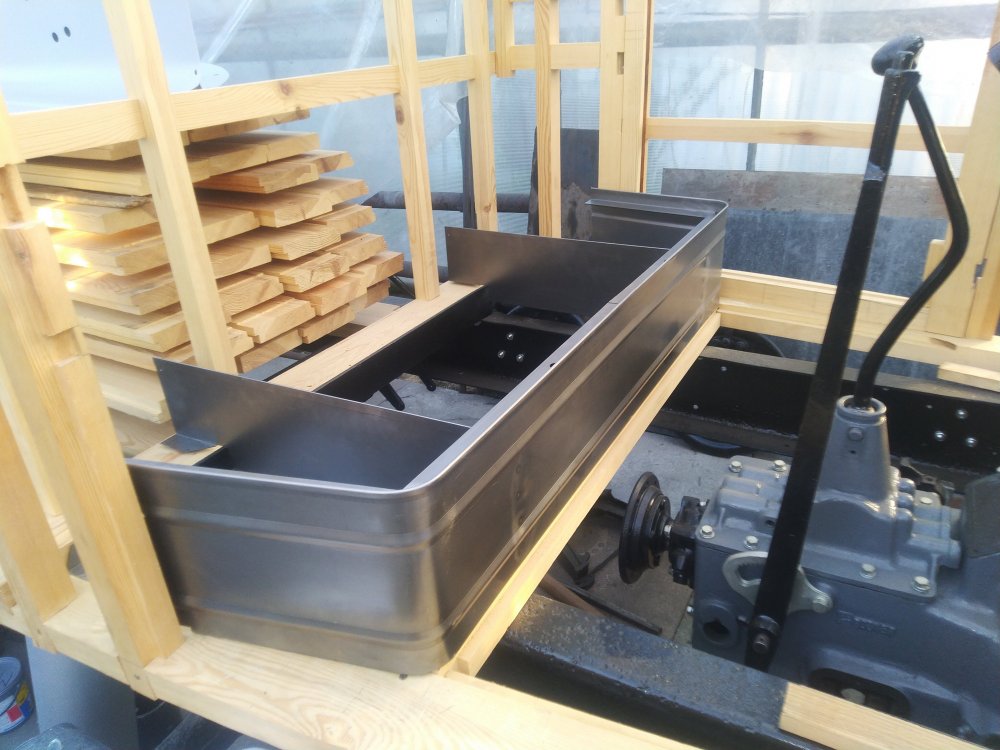

Region-73 1 170 Жалоба Опубликовано: 12 февраля 2020 Немного некогда было рассказывать о том, что сделано, так что три месяца буквально в несколько строк. Начали делать кабину и кузов, собираем мотор. Собрали жесть для песка 8 Цитата Поделиться сообщением Ссылка на сообщение Поделиться на других сайтах

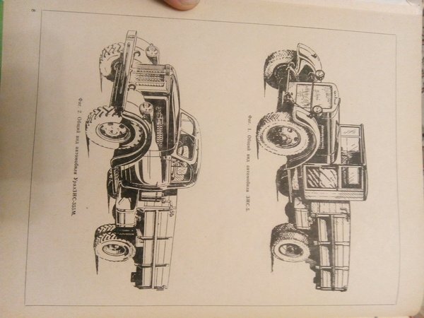

Шypик. 224 Жалоба Опубликовано: 13 февраля 2020 Саня про покрышку я забыл, хотя ездил туда с месяц назад и снега не было, отпишусь по книге - вот купил себе послевоенную, если что надо напиши, сфотографирую Цитата Поделиться сообщением Ссылка на сообщение Поделиться на других сайтах

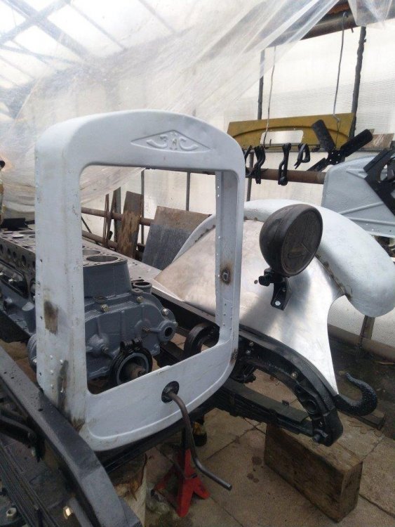

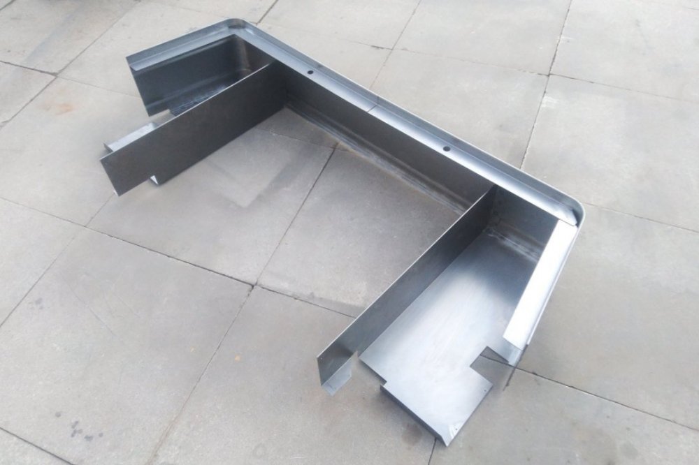

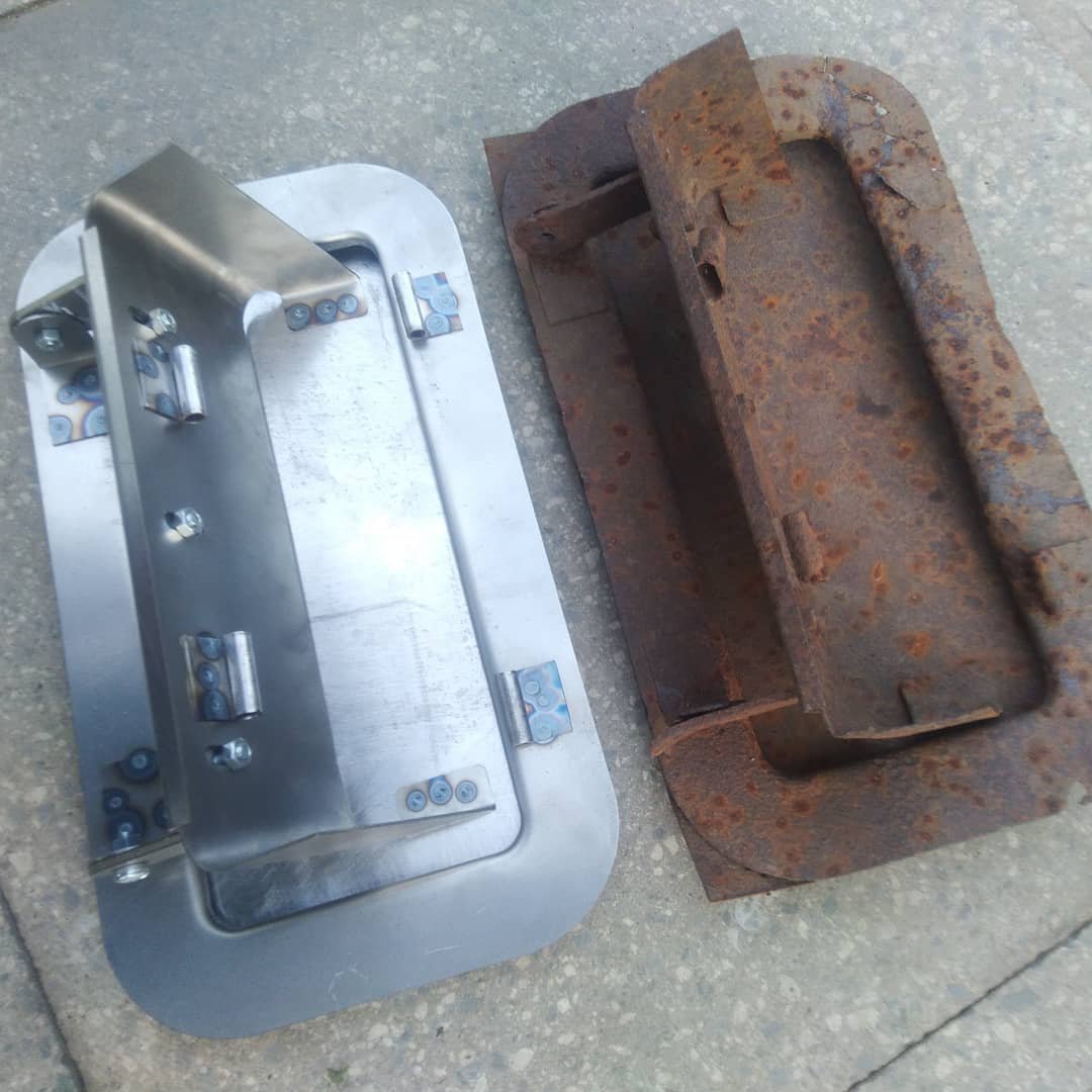

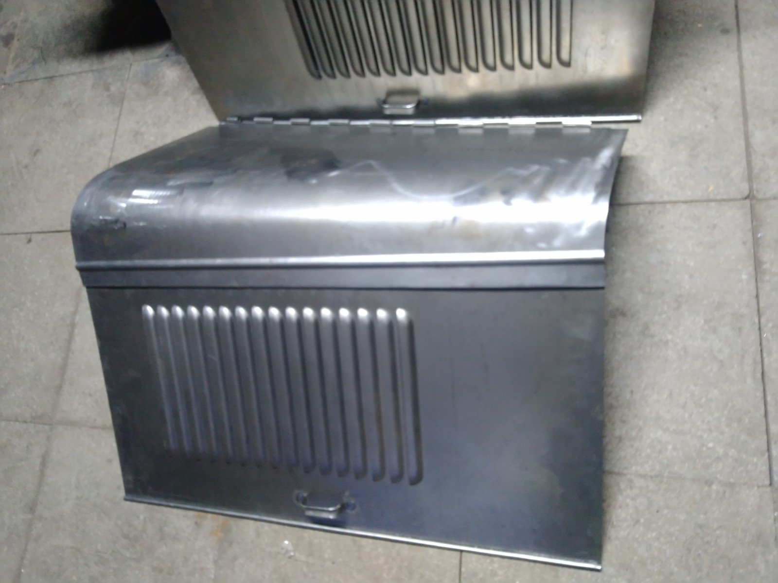

Region-73 1 170 Жалоба Опубликовано: 29 февраля 2020 (изменено) Сделали сегодня комплект брызговиков на подножки. Коротаем время в ожидании комплектации на мотор. Головка блока и выпускной коллектор ещё на восстановлении. Изменено 29 февраля 2020 пользователем Region-73 6 1 Цитата Поделиться сообщением Ссылка на сообщение Поделиться на других сайтах

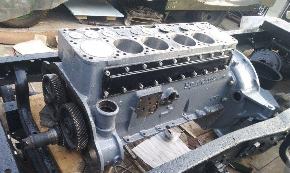

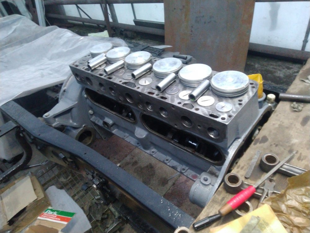

Стакан 1 978 Жалоба Опубликовано: 29 февраля 2020 Александр! А расскажи про двигатель! А то не совсем понятно - как это он из копаного блока , и так преобразился! Откуда поршни? Как делался баббит? Гильзование наверное? Цитата Поделиться сообщением Ссылка на сообщение Поделиться на других сайтах
Region-73 1 170 Жалоба Опубликовано: 2 марта 2020 13.02.2020 в 08:38, Шypик. сказал: Саня про покрышку я забыл, хотя ездил туда с месяц назад и снега не было, отпишусь по книге - вот купил себе послевоенную, если что надо напиши, сфотографирую Привет! Спасибо, но Борис Глебович мне такую подарил в прошлом году, когда мы были у него в гостях 01.03.2020 в 03:12, Стакан сказал: Александр! А расскажи про двигатель! А то не совсем понятно - как это он из копаного блока , и так преобразился! Откуда поршни? Как делался баббит? Гильзование наверное? Все на самом деле гораздо проще. Это другой мотор. Ранний мотор мы еще комплектуем и он требует довольно больших работ по наварке утраченных поверхностей. Летом будем строить печь для нагрева блока целиком и после этого пытаться наплавить. Сейчас собрали почти все, что нужно. Осталось к шатунам крышки найти 4 штуки. Распредвал был убитый, но повезло купить в солидоле абсолютно новый. Коленвал живой, малонасос мы уже восстановили. Сейчас в работе у нас три машины, так что моторы нужны 4 1 Цитата Поделиться сообщением Ссылка на сообщение Поделиться на других сайтах
MG-150 248 Жалоба Опубликовано: 3 марта 2020 Александр, от чего ставили вкладыши и упорные кольца коленвала? Цитата Поделиться сообщением Ссылка на сообщение Поделиться на других сайтах

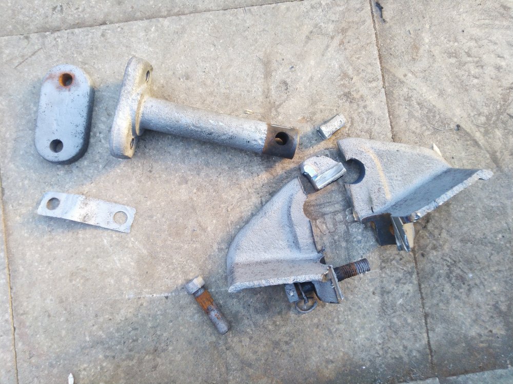

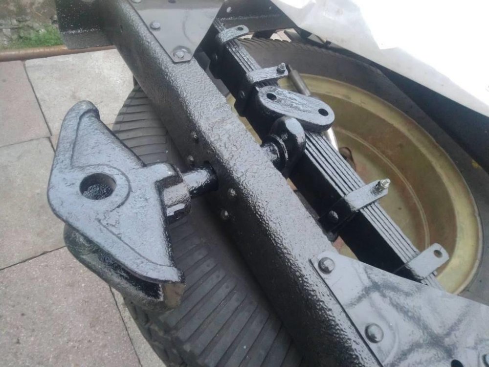

Region-73 1 170 Жалоба Опубликовано: 5 марта 2020 (изменено) 03.03.2020 в 08:43, MG-150 сказал: Александр, от чего ставили вкладыши и упорные кольца коленвала? Сергей, вкладыши коренные подошли от ЗИЛ-157, шатунные подошли от какого-то трехцилиндрового погрузчика. Все это мне помог достать Борис Глебович. С шатунными вкладышами была небольшая морока, т.к. их размер в диаметре чуть больше, чем следовало и стопорная лыска была с другой стороны, но все это легко устранилось путем фрезеровки. Сейчас собрали, протянули - все великолепно. Ну и что б сообщение было с картинкой и интересным, приложу фото восстановления фаркопа. Купили обломок фаркопа с целым стержнем и из двух собрали один годный. Изменено 5 марта 2020 пользователем Region-73 2 Цитата Поделиться сообщением Ссылка на сообщение Поделиться на других сайтах
MG-150 248 Жалоба Опубликовано: 5 марта 2020 1 час назад, Region-73 сказал: Сергей, вкладыши коренные подошли от ЗИЛ-157, шатунные подошли от какого-то трехцилиндрового погрузчика. Все это мне помог достать Борис Глебович. С шатунными вкладышами была небольшая морока, т.к. их размер в диаметре чуть больше, чем следовало и стопорная лыска была с другой стороны, но все это легко устранилось путем фрезеровки. Сейчас собрали, протянули - все великолепно. Ну и что б сообщение было с картинкой и интересным, приложу фото восстановления фаркопа. Купили обломок фаркопа с целым стержнем и из двух собрали один годный. Спасибо!а упорные полукольца,тоже зил-157? Цитата Поделиться сообщением Ссылка на сообщение Поделиться на других сайтах
Region-73 1 170 Жалоба Опубликовано: 5 марта 2020 14 минут назад, MG-150 сказал: Спасибо!а упорные полукольца,тоже зил-157? Упорные кольца ставил от УАЗика. Не полукольца тут. Может быть и и от ЗИЛа подошли бы, но в магазине был только этот вариант. P.s. что-то у меня с загрузкой изображений не то 3 Цитата Поделиться сообщением Ссылка на сообщение Поделиться на других сайтах

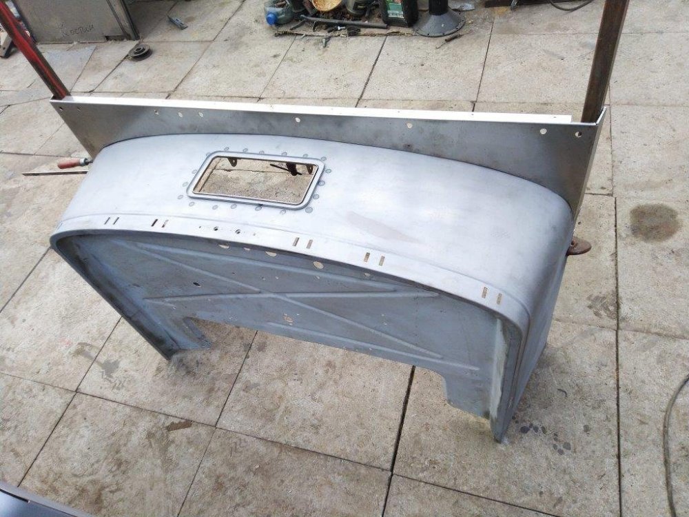

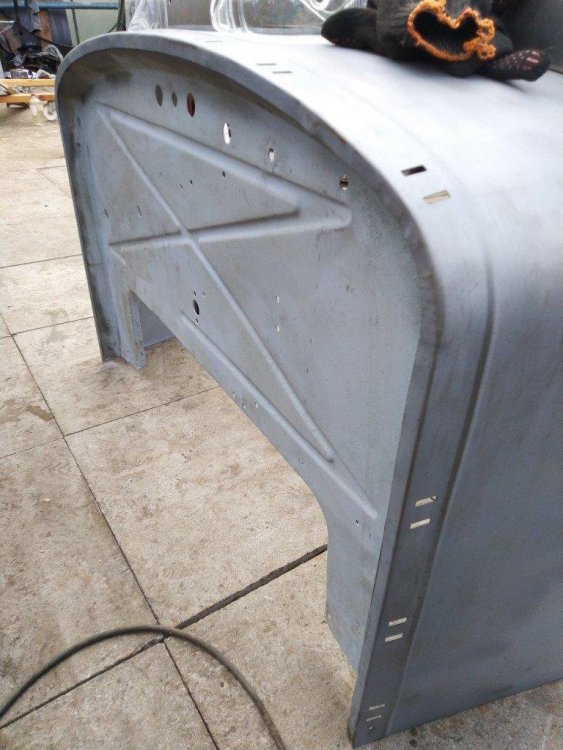

Region-73 1 170 Жалоба Опубликовано: 10 марта 2020 При помощи трехфазного напильника и не без трехэтажного, сваяли левый брызговик крыла 8 2 Цитата Поделиться сообщением Ссылка на сообщение Поделиться на других сайтах

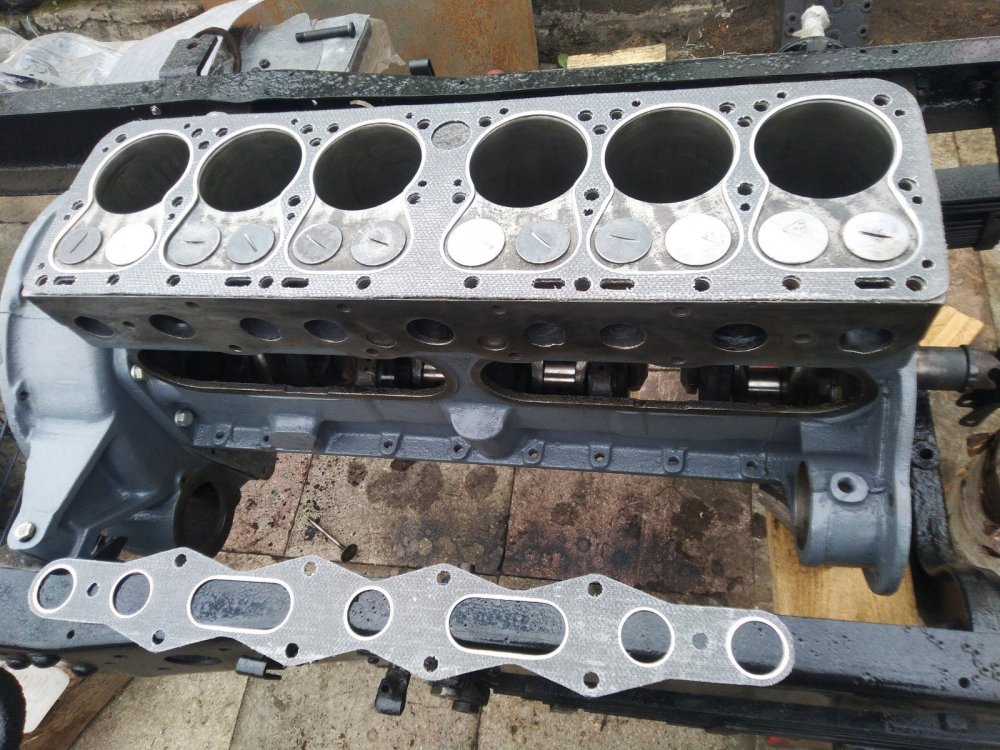

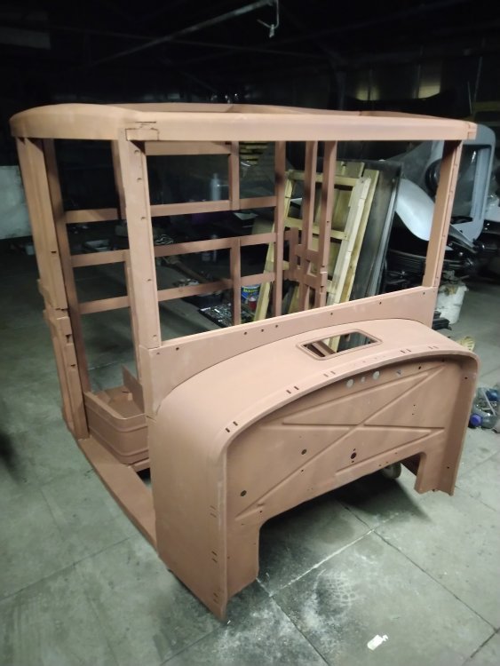

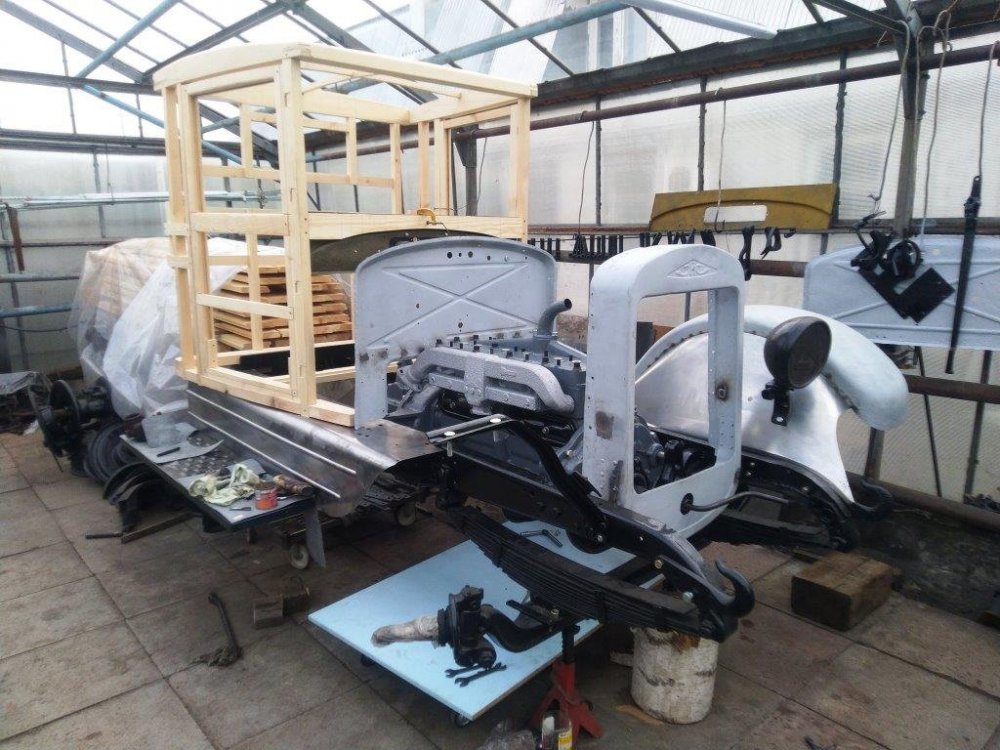

Region-73 1 170 Жалоба Опубликовано: 22 марта 2020 Выточили шпильки и смогли установить головку блока цилиндров на свое законное место, а заодно и кабину 7 3 Цитата Поделиться сообщением Ссылка на сообщение Поделиться на других сайтах

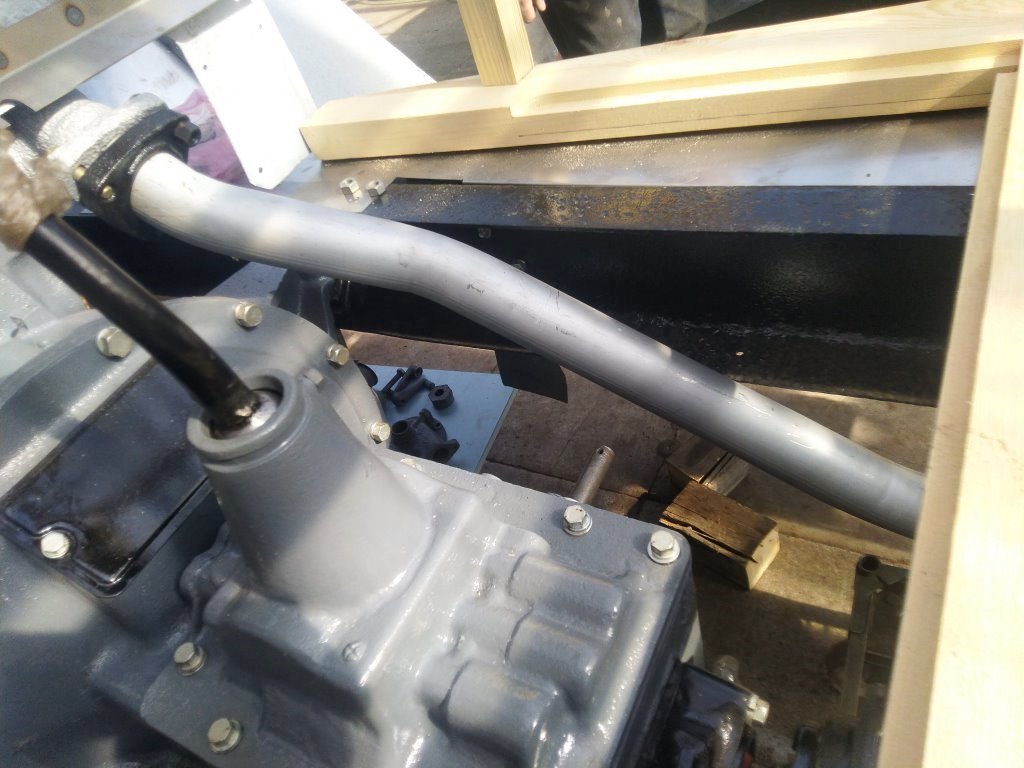

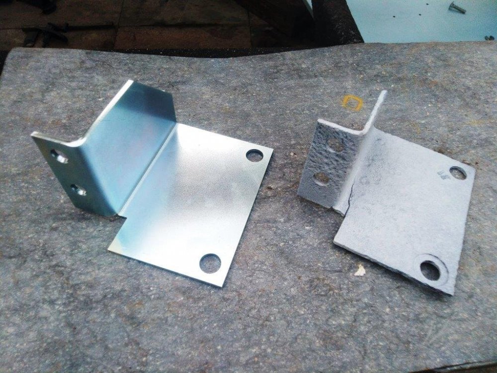

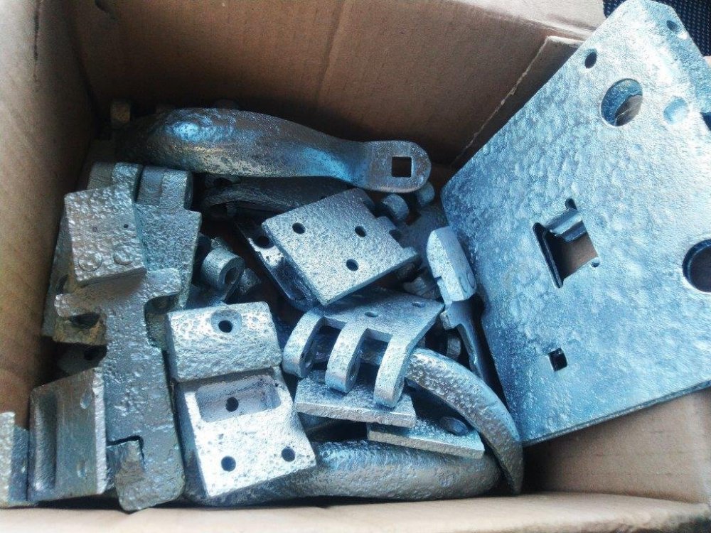

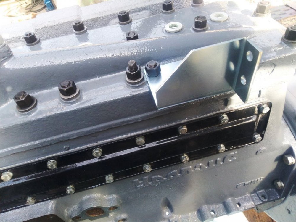

Region-73 1 170 Жалоба Опубликовано: 3 апреля 2020 Собрали второе крыло. При всей брутальность этой машины, я вам скажу, что брызговик выглядит очень изящным. Из "Ретродетали" приехала выпускная труба. Нашей радости нет предела! Отличная работа. Самим такую б было сложно изготовить. Ну и на известном сайте копателей мы нашли оригинальный кронштейн звукового сигнала. Сделали его копию и теперь у нас их на пять машин Большое спасибо Вячеславу и Дмитрию за детали фурнитуры кабины, после гальваники они прекрасно выглядят! 9 1 Цитата Поделиться сообщением Ссылка на сообщение Поделиться на других сайтах

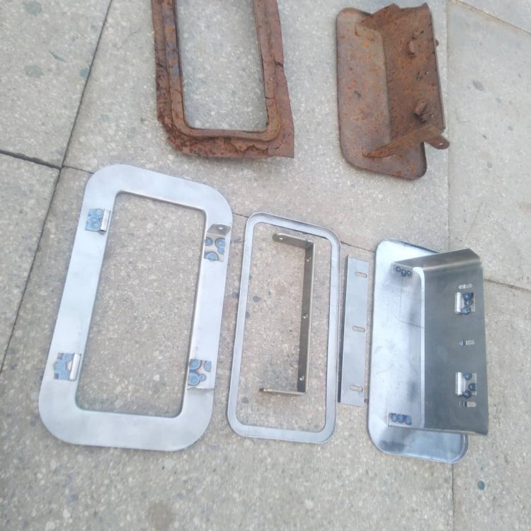

Region-73 1 170 Жалоба Опубликовано: 5 мая 2020 Вот и ещё одну железку сваяли 8 2 Цитата Поделиться сообщением Ссылка на сообщение Поделиться на других сайтах

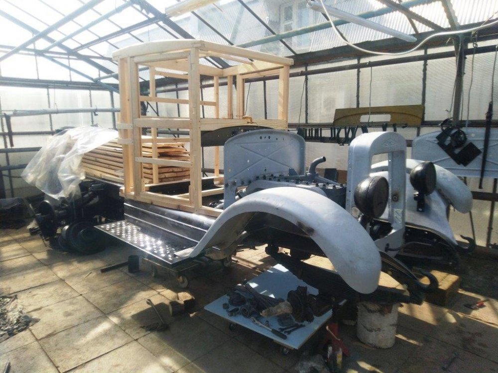

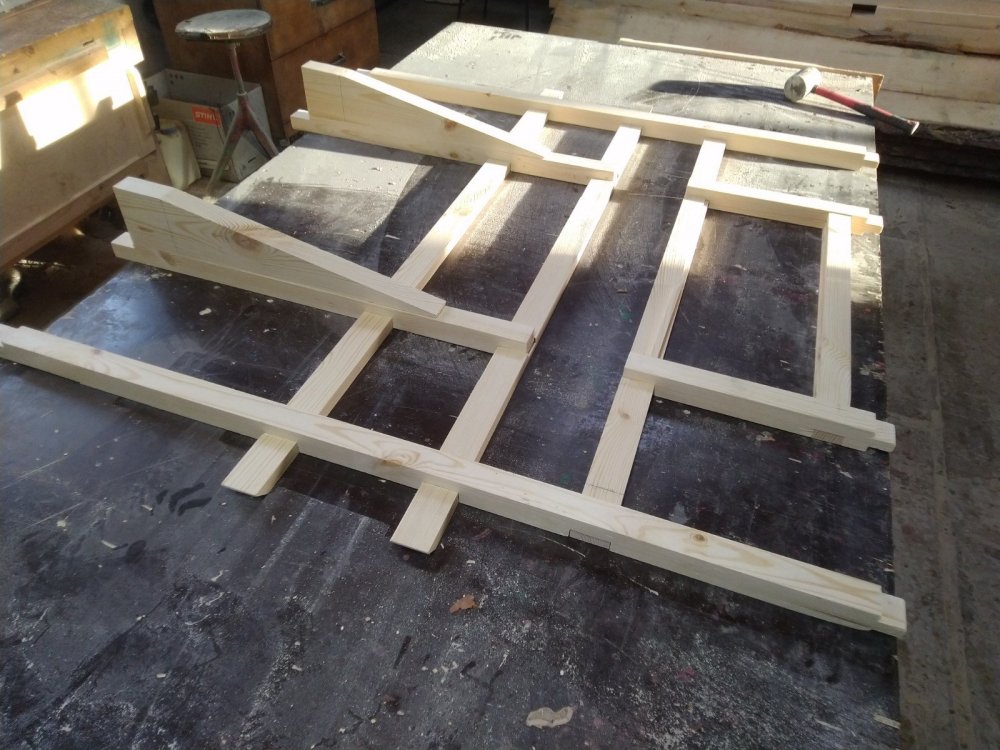

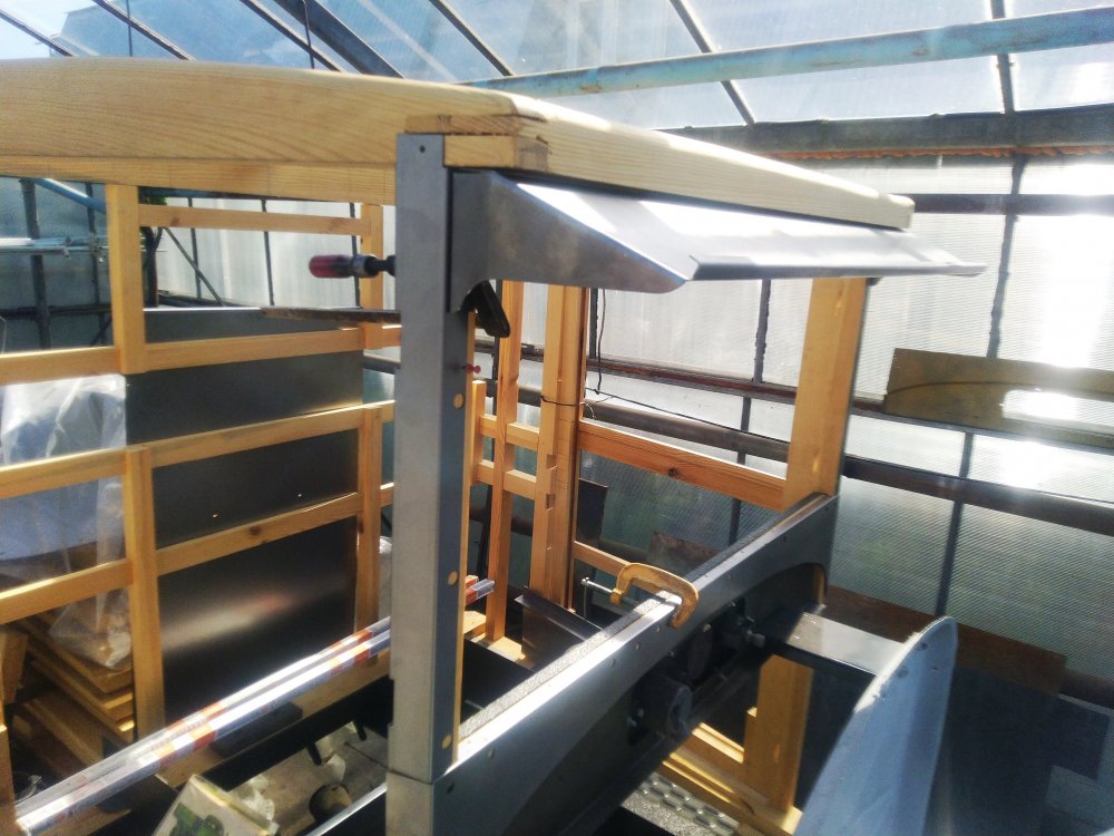

Region-73 1 170 Жалоба Опубликовано: 4 ноября 2020 Переделали часть каркаса на детали из бука и начали крепить жесть гвоздиками 7 1 Цитата Поделиться сообщением Ссылка на сообщение Поделиться на других сайтах
