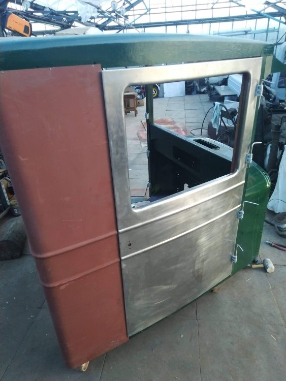

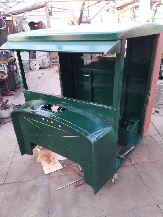

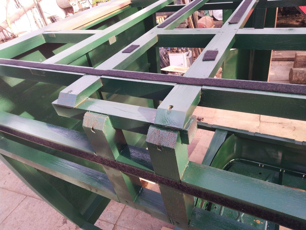

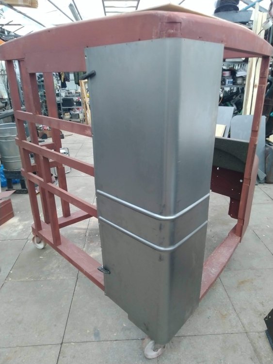

Многие уже видели эти фото в нашей группе Ватсапп, но там далеко не все, посему повторю здесь. Каркас кабины и жесть на нее окрашивали по-отдельности. Если красить в сборе, то будет непрокрас и потеки. На часть брусков наклеили фетр, что бы металл не звенел по дереву во время движения. Дверь... Это страшное слово. Три дня на навеску, а впереди еще не один день работ с ней по доработке оконного проема.

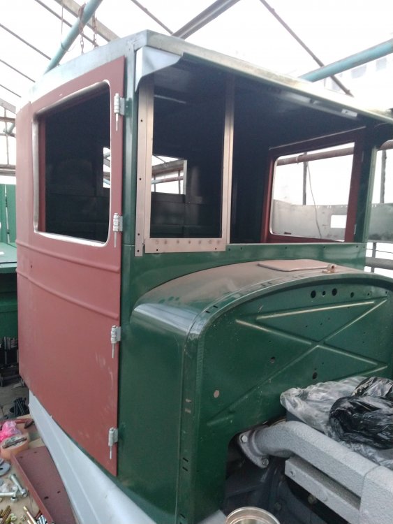

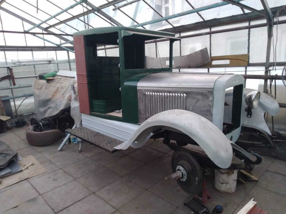

Все ближе и ближе подгонка крыла к брызговику и подножке... Ох и помучаемся я чувствую...
Начали делать ветровое стекло :)

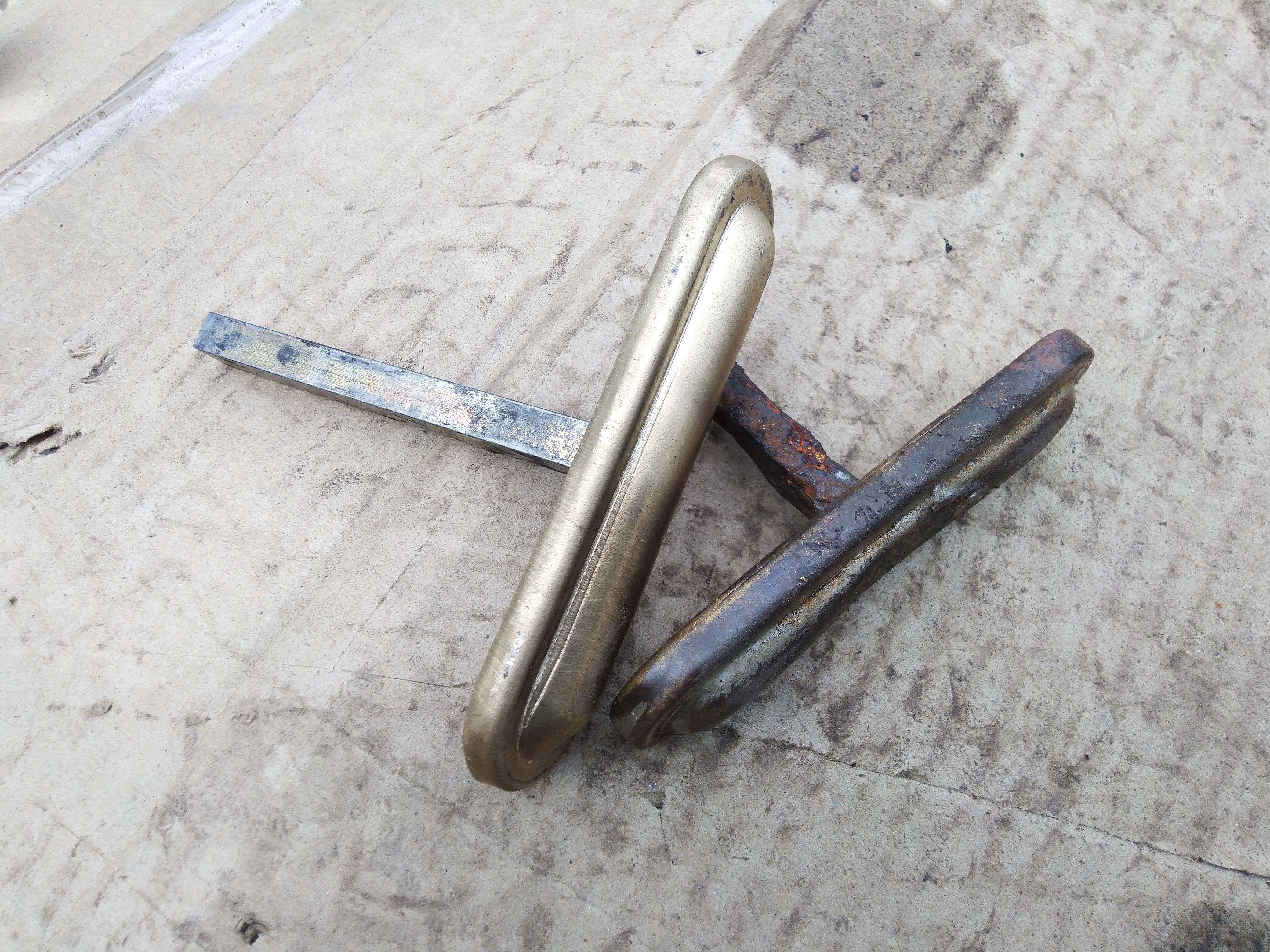

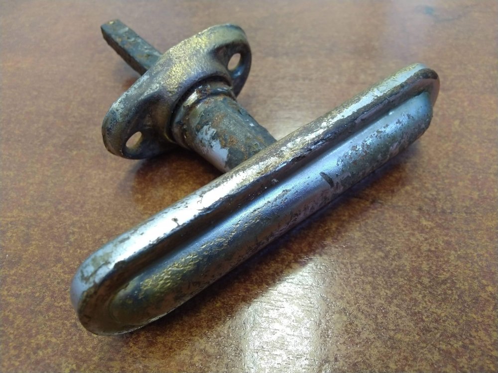

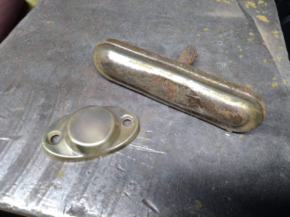

Клонируем раннюю ручку двери.
