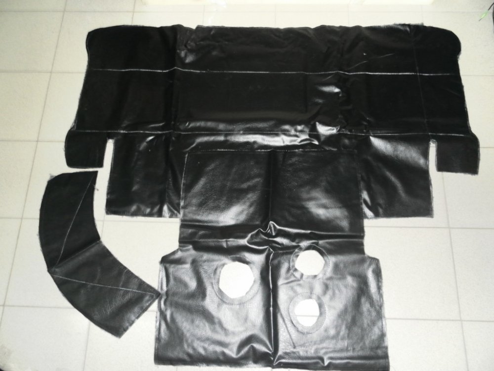

Павел Першин 55 Жалоба Опубликовано: 24 октября 2018 Подскажите, как правильно называется утеплитель на пол где кпп? Как его искать, из какого материала изготавливается? Цитата Поделиться сообщением Ссылка на сообщение Поделиться на других сайтах

Федот68 4 285 Жалоба Опубликовано: 24 октября 2018 (изменено) ""антишумка"-самоклейка из лабаза "тюнинх авто". Либо -( если бюджетно)- ""пенка" из стройлабаза - полиуретановая или полиэтиленоая - дело вкуса. Приятель свой УАЗ469( сорри -31512) утеплял/антишумил ещё круче - на пол на "кордон" клеил минвату (строительная в рулонах) на неё - пенку ПП 10мм, потом линолеум и сверху - стандартные резиновые коврики. Реально в машине тихо стало. Вот снять "черепаху" ( например - для ревизии рычага КПП) - уже проблемно.... Только "бутерброд " сей сантиметров 5-6 получился..... Ты же вроде как "восстановлением раритета" заморочился зачем тебе утеплитель пола ? Ла и гниёт под ним железо ( ибо "есичо "- просушить проблемно) Изменено 24 октября 2018 пользователем Федот68 Цитата Поделиться сообщением Ссылка на сообщение Поделиться на других сайтах

esaul1 1 825 Жалоба Опубликовано: 24 октября 2018 В автолабазе берешь самоклейку-антишумку (толщина 5 мм). Клеишь на полик. Покупаешь шкуру дермантина, на клей 88 приклеиваешь сверху. Обрезаешь по контуру. Ставишь на место. Иного не дано. Цитата Поделиться сообщением Ссылка на сообщение Поделиться на других сайтах

хауптман 489 Жалоба Опубликовано: 24 октября 2018 1 час назад, esaul1 сказал: В автолабазе берешь самоклейку-антишумку (толщина 5 мм). Клеишь на полик. Покупаешь шкуру дермантина, на клей 88 приклеиваешь сверху. Обрезаешь по контуру. Ставишь на место. Иного не дано. Леша, увы нельзя. Писали уже, гноилище выйдет. Можно только что то быстросъемное и невпитывающее воду. Цитата Поделиться сообщением Ссылка на сообщение Поделиться на других сайтах

esaul1 1 825 Жалоба Опубликовано: 25 октября 2018 10 часов назад, хауптман сказал: Леша, увы нельзя. Писали уже, гноилище выйдет. Можно только что то быстросъемное и невпитывающее воду. Почему? У меня стояла 8 лет, простояла бы еще столько же, если б не загорелся. Антишумка - "пенка" толщиной 3-4 мм, воду не впитывает. Дермантин, положенный сверху на 88 клей - тоже. Когда после пожара переделывал - под пенкой металл был живой, без ржавчины. А снизу черепаха всегда в масле. Цитата Поделиться сообщением Ссылка на сообщение Поделиться на других сайтах
