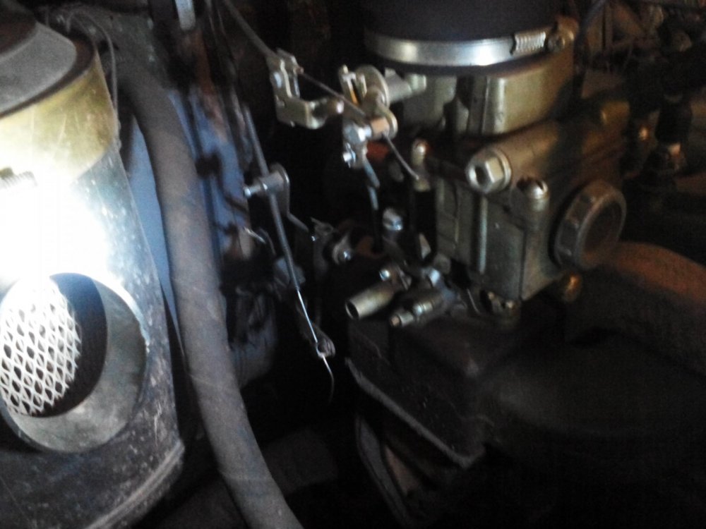

Саша Вии 786 Жалоба Опубликовано: 28 октября 2018 (изменено) Примерно так, без переходника , если лень заниматься самому коллектором купи специальный переходник.https://www.retrodetal.ru/detail/287-20/ Изменено 28 октября 2018 пользователем Саша Вии Цитата Поделиться сообщением Ссылка на сообщение Поделиться на других сайтах

Павел Першин 55 Жалоба Опубликовано: 28 октября 2018 6 минут назад, Саша Вии сказал: Примерно так, без переходника , если лень заниматься самому коллектором купи специальный переходник.https://www.retrodetal.ru/detail/287-20/ А фильтр москвич 2141? Цитата Поделиться сообщением Ссылка на сообщение Поделиться на других сайтах
Combatant 385 Жалоба Опубликовано: 28 октября 2018 Фильтр сухого типа, можно поставить практически любой, места хватает в моторном отсеке. Единственно что, придется соединять его с карбюратором. Зависит от того, где как и какой именно именно фильтр будет стоять. Цитата Поделиться сообщением Ссылка на сообщение Поделиться на других сайтах
LexaNeDoma 974 Жалоба Опубликовано: 28 октября 2018 Москвичёвский. Себе то-же поставил. Удобно. Цитата Поделиться сообщением Ссылка на сообщение Поделиться на других сайтах

Саша Вии 786 Жалоба Опубликовано: 28 октября 2018 1 час назад, Павел Першин сказал: А фильтр москвич 2141? Да Цитата Поделиться сообщением Ссылка на сообщение Поделиться на других сайтах

ASU 4 Жалоба Опубликовано: 29 октября 2018 У меня М-20 после капиталки (поршни 84.0мм, бензин АИ-80) ест ровно как по мануалу. Смесь какая надо: ни бедная, ни богатая. Хотя за экономичностью не гнался, езжу не так много. Только что на холостых жрёт чуть больше из-за более высоких оборотов (так и не смог до конца чётко настроить карбюратор К-22). Цитата Поделиться сообщением Ссылка на сообщение Поделиться на других сайтах

Павел Першин 55 Жалоба Опубликовано: 29 октября 2018 33 минуты назад, gazonchik1969 сказал: однокамерники, экономичны, при разумном топтании педали. визг и фпол - противопоказаны. пы.сы. простота их конструкции , сподвигает к - "шОфер , не простак" )) вопрос кстати по жиклерам? какие поставить? Цитата Поделиться сообщением Ссылка на сообщение Поделиться на других сайтах
gazonchik1969 1 642 Жалоба Опубликовано: 29 октября 2018 Только что, Павел Першин сказал: вопрос кстати по жиклерам? какие поставить? крайне индивидуально. подбор по ездовым качествам (от "богатого к бедному") имел набор(280 - 305 - 330 - 350). в зависимости от дорусловий - применял тот..или иной)) пы.сы до "подбора" - привести систему питания(в т.ч. воздушный тракт) в порядок и соответствие(совр. условиям)) и токома потом - шаманизм(с жиклёрами) иначе - слишкОм много переменных (бег с барьерами.. в мешках)) оно - не надо) Цитата Поделиться сообщением Ссылка на сообщение Поделиться на других сайтах
Павел Першин 55 Жалоба Опубликовано: 29 октября 2018 (изменено) 6 минут назад, gazonchik1969 сказал: крайне индивидуально. подбор по ездовым качествам (от "богатого к бедному") имел набор(280 - 305 - 330 - 350). в зависимости от дорусловий - применял тот..или иной)) пы.сы до "подбора" - привести систему питания(в т.ч. воздушный тракт) в порядок и соответствие(совр. условиям)) и токома потом - шаманизм(с жиклёрами) иначе - слишкОм много переменных (бег с барьерами.. в мешках)) оно - не надо) это понял, однозначно сначала привести все в исправно рабочее состояние, но для вас самые оптимальные? Изменено 29 октября 2018 пользователем Павел Першин Цитата Поделиться сообщением Ссылка на сообщение Поделиться на других сайтах
ВладимирВ 3 329 Жалоба Опубликовано: 29 октября 2018 1 час назад, gazonchik1969 сказал: 14 - 16 (газ21 , КПП -РК родня). карб старенькый(собран из трёх)) однако - исправный(по возможности и с учётом финдисциплины..)) чистый(с набором ГТЖ от 280 до 350 - для разных условий). самая экономия была..при поездках в РК(за речку) - в среднем(при хор. погоде)) - 11л.. ровная , степная дорога ( АЗС не грубят)) пы.сы. лет с десяток - пропан(дешевше и движок- шепчет мягше)) Вот и у меня на трассе при 40 - 50 кмч 12 литров и даже меньше. Но уже при 60-65 заметно выше 15-и. Цитата Поделиться сообщением Ссылка на сообщение Поделиться на других сайтах
gazonchik1969 1 642 Жалоба Опубликовано: 29 октября 2018 Только что, Павел Першин сказал: это понял, однозначно сначала привести все в исправно рабочее состояние, но для вас самые оптимальные? начни с большего(из доступных) допустим - 350 и уменьшай(с шагом минимальным - зависит от найденных жиклёров) до неприемлемого забеднения.. затем - шаг в обрат(тут и попадёца она.. топливная экономичность)) Цитата Поделиться сообщением Ссылка на сообщение Поделиться на других сайтах
gazonchik1969 1 642 Жалоба Опубликовано: 29 октября 2018 (изменено) Только что, ВладимирВ сказал: Вот и у меня на трассе при 40 - 50 кмч 12 литров и даже меньше. Но уже при 60-65 заметно выше 15-и. максимально облегчить дыхание(снизить сопротивление воздушного тракта. применял "прорезанный корпус" ВФ и щепетильно - к выбору самого фильтра(максимальная площадь шторы) Изменено 29 октября 2018 пользователем gazonchik1969 Цитата Поделиться сообщением Ссылка на сообщение Поделиться на других сайтах
