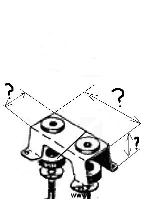

ПилигримМ 17 Жалоба Опубликовано: 27 октября 2018 Здравствуйте! Прошу подсказать размеры кронштейна подвески рк и запаски ГАЗ 69. Цитата Поделиться сообщением Ссылка на сообщение Поделиться на других сайтах

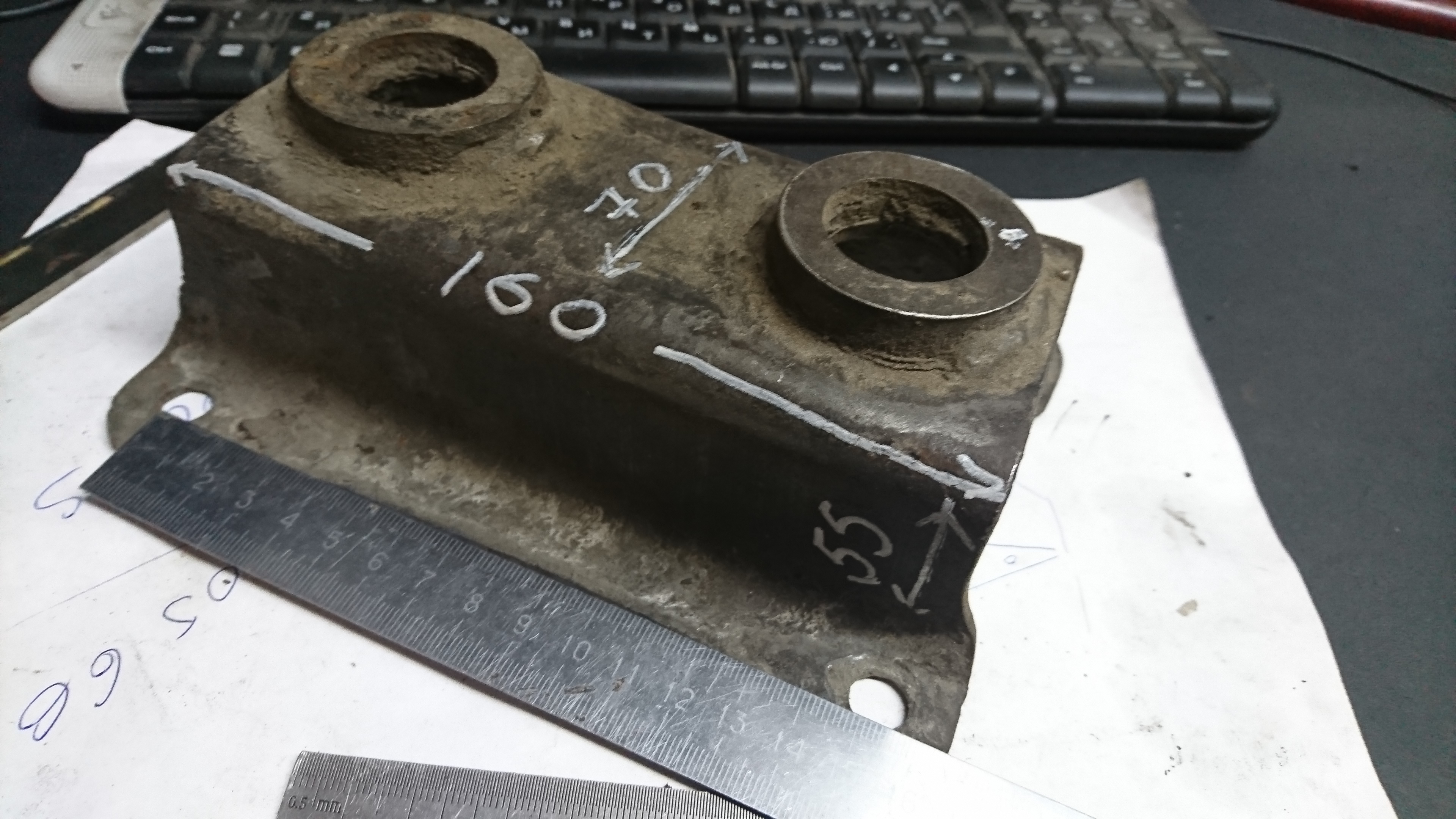

sasa4x4 270 Жалоба Опубликовано: 29 октября 2018 1 Цитата Поделиться сообщением Ссылка на сообщение Поделиться на других сайтах

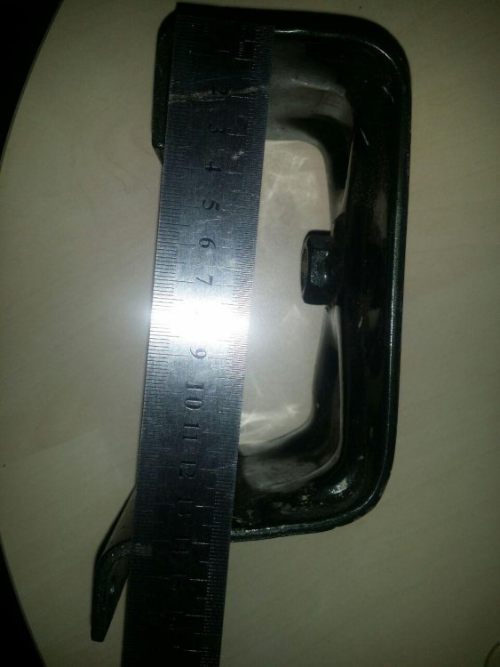

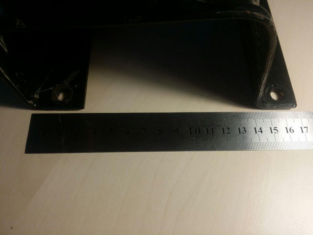

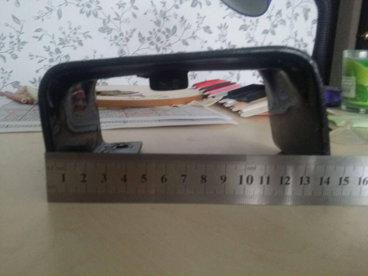

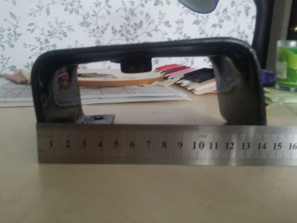

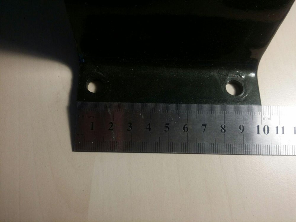

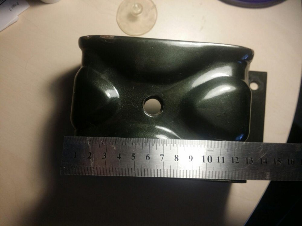

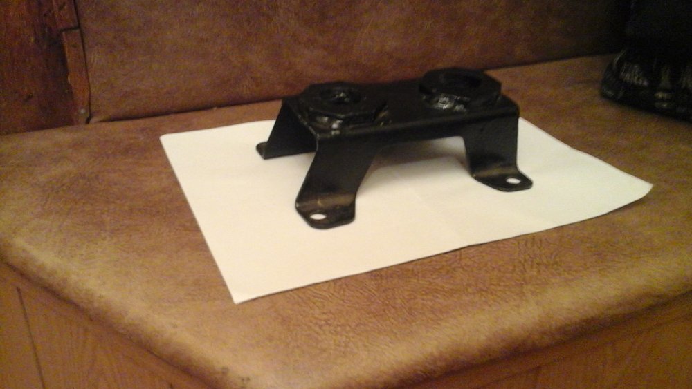

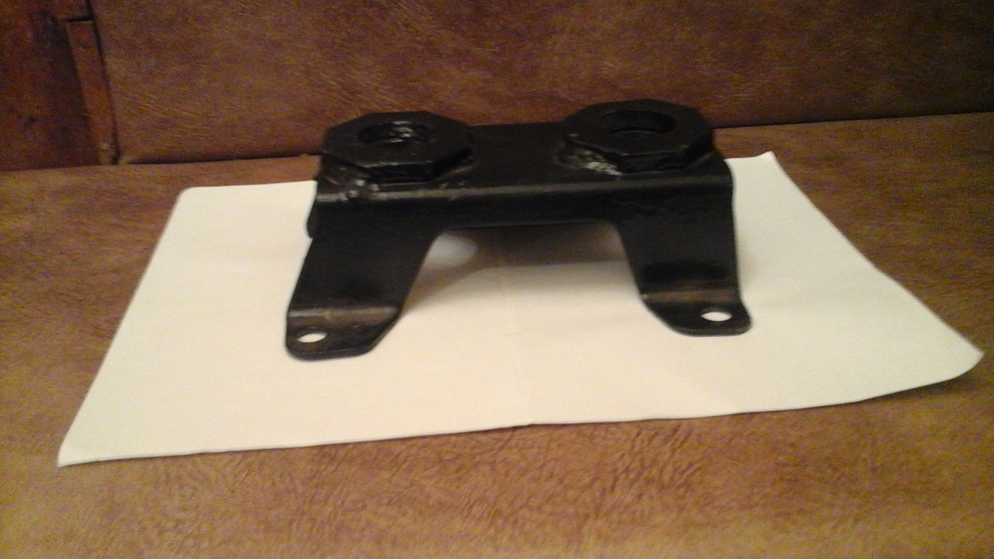

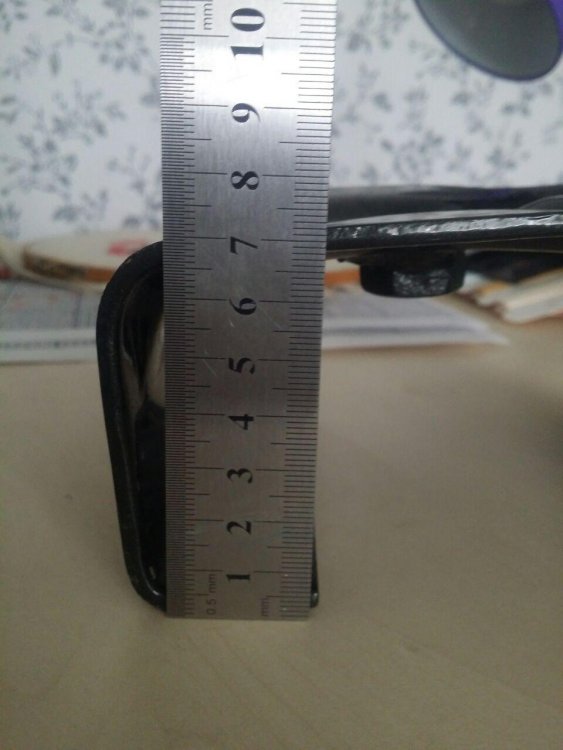

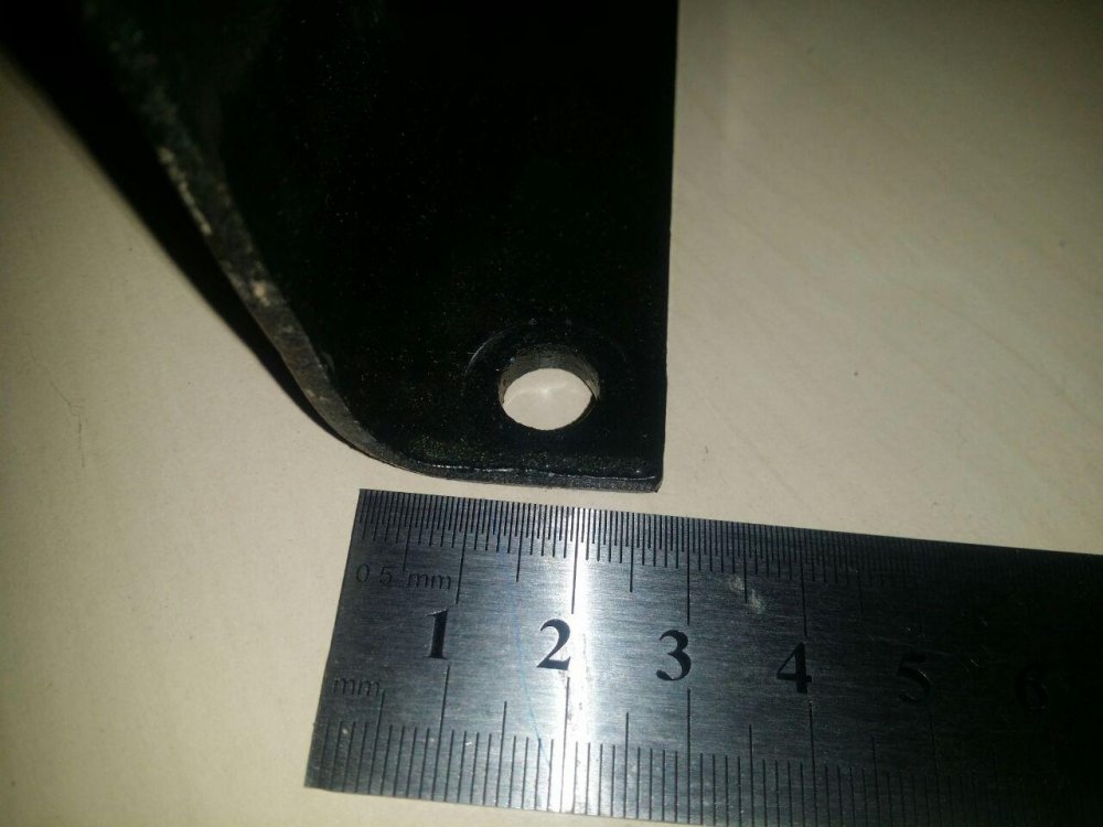

esaul1 1 826 Жалоба Опубликовано: 30 октября 2018 (изменено) Опередил. Только кронштейн немного странный. Размеры в мм: длина по низу 173 длина по верху 155 ширина 70 высота 53 Изменено 30 октября 2018 пользователем esaul1 Цитата Поделиться сообщением Ссылка на сообщение Поделиться на других сайтах

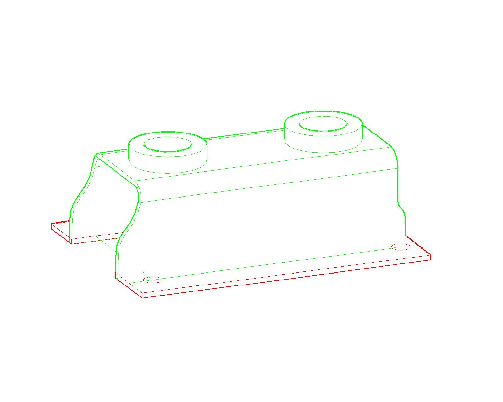

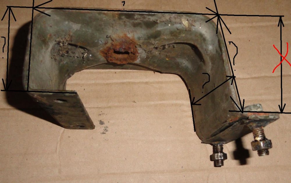

sasa4x4 270 Жалоба Опубликовано: 30 октября 2018 Хочу доделать чертеж, нужны присоеденительные размеры отверстий к поперечине. На моём кронштейне диагонали и линейные разные, выводить среднее, не очень правильно. Цитата Поделиться сообщением Ссылка на сообщение Поделиться на других сайтах

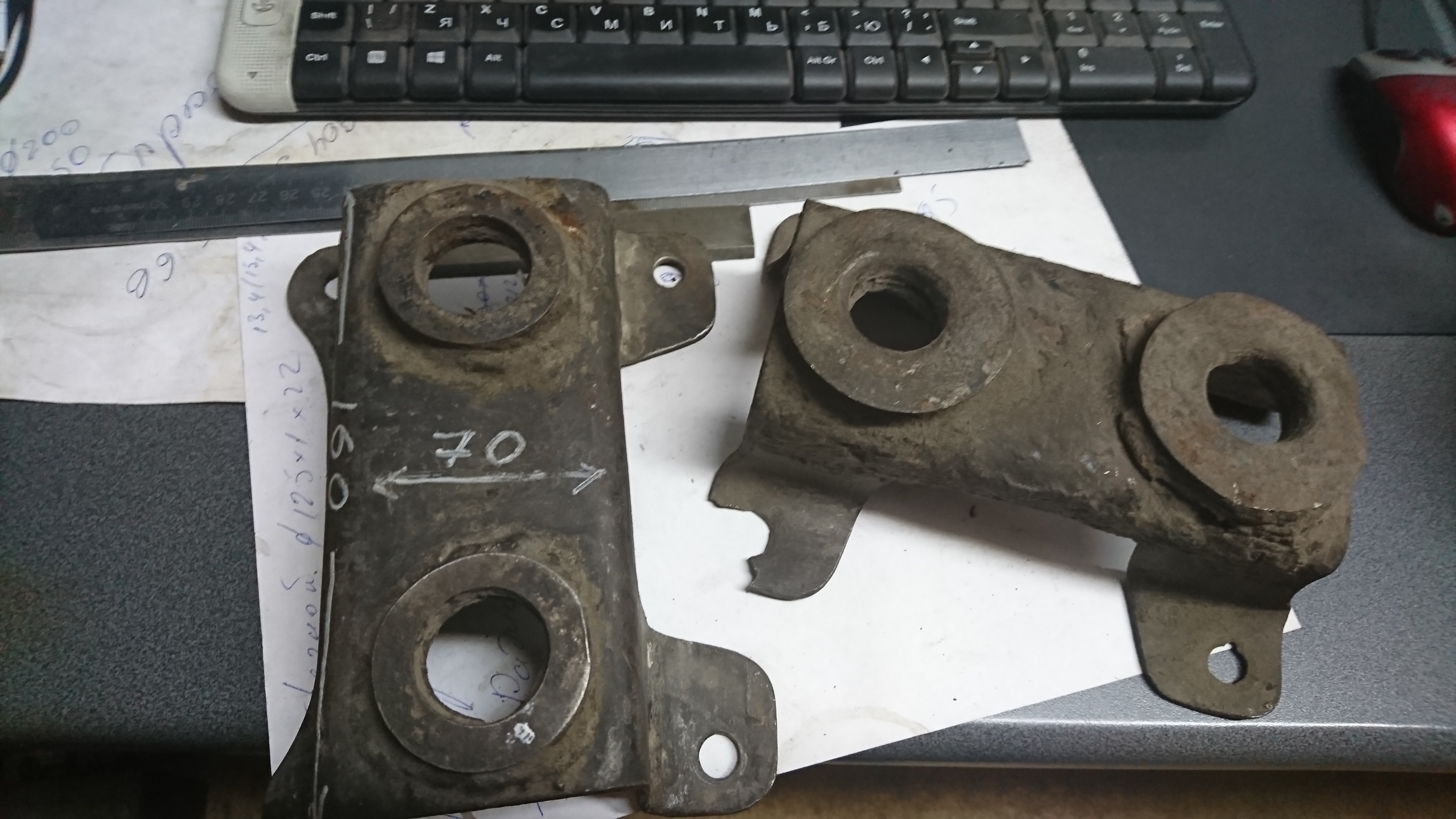

LexaNeDoma 978 Жалоба Опубликовано: 31 октября 2018 А у меня оказывается совершенно посторонняя железяка. Цитата Поделиться сообщением Ссылка на сообщение Поделиться на других сайтах
