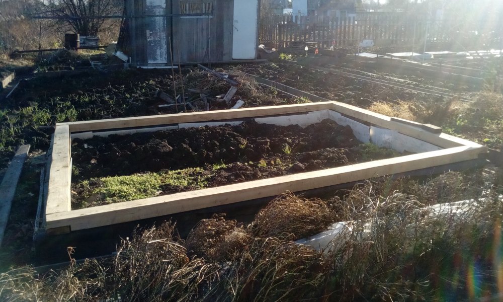

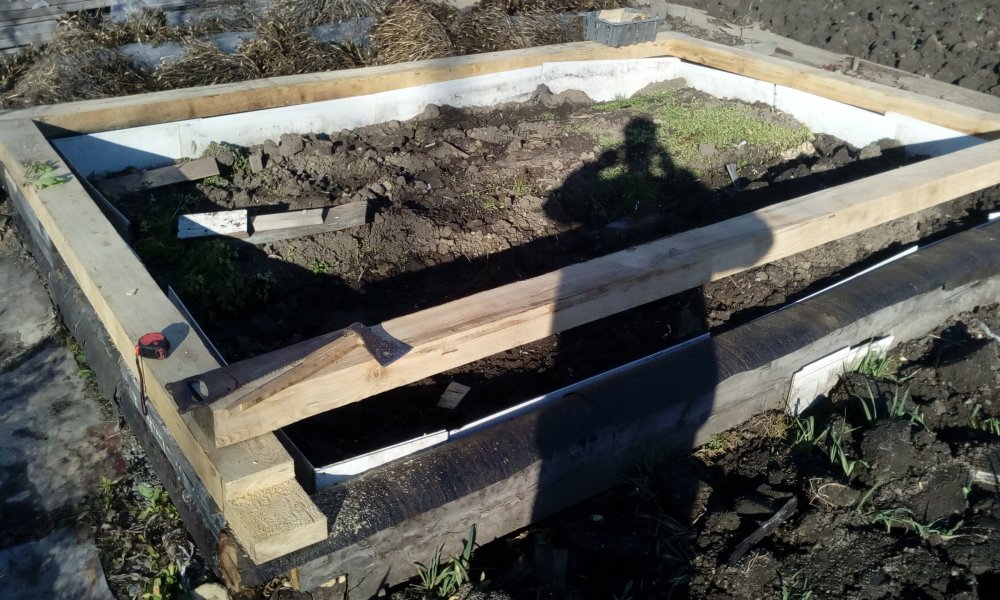

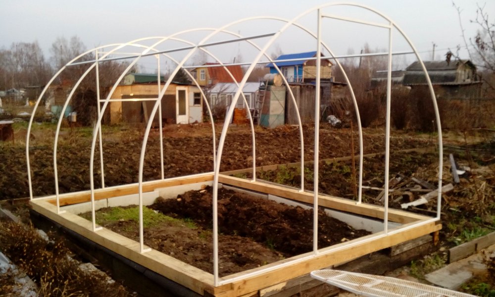

Андрей с Сахалина 444 Жалоба Опубликовано: 3 ноября 2018 Всех приветствую! В пригороде Хабаровска у моей Бабушки есть дачка, 6 соток. Раньше была теплица из дерева, накрывалась пленкой. Стенки были из оконных рам. Со временем она сгнила и бабуля захотела теплицу из поликарбоната. Фундамент остался от старой - шпалы. На них я уложил рубиройд и брус 100*150 лиственницу. Покрою антисептиком. Внутри уложил пластиковые панели и засыплю землю В целях экономии я решил купить отдельно каркас ( Польза 3 Эко - 6600 руб) Теперь нужно приобрести Поликарбонат - ни как не могу определиться какой! Есть толщина 4 и 6 мм. Так же несколько производителей. Подскажите, кто сталкивался, на что следует обратить внимание при покупке Карбоната??? Цитата Поделиться сообщением Ссылка на сообщение Поделиться на других сайтах

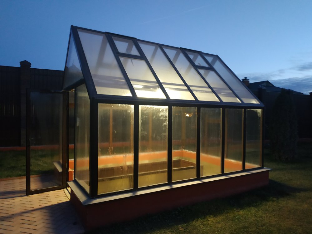

некто 129 Жалоба Опубликовано: 3 ноября 2018 (изменено) Жена просила тепличку. Сделал красиво, как для Любимой. Особенно красиво ночью. Изменено 3 ноября 2018 пользователем некто Цитата Поделиться сообщением Ссылка на сообщение Поделиться на других сайтах

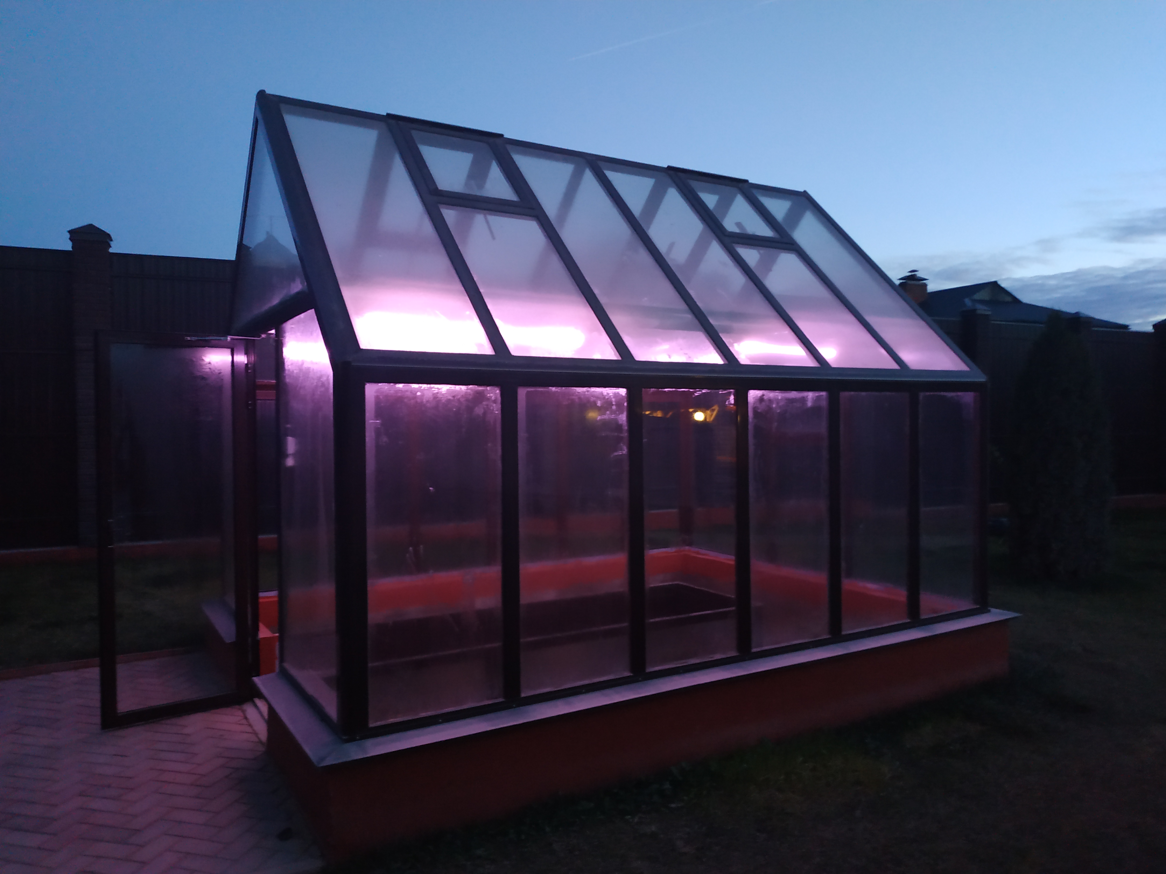

nat 4 559 Жалоба Опубликовано: 3 ноября 2018 Правда не карбонат, но тоже бывает красиво) Недавно карликовую тепличку сгородили, свет, фитосвет и обогрев 2 Цитата Поделиться сообщением Ссылка на сообщение Поделиться на других сайтах

Андрей с Сахалина 444 Жалоба Опубликовано: 3 ноября 2018 (изменено) 5 часов назад, Федот68 сказал: у нас из того. что продают только еврейский поликарбонат( Полигаль) , да максимальной плотности имеет смысл ставить. Остальное - лет за пять- шесть в лучшем случае осыпется нах. На твой каркас я бы подумал о 6 мм. На нормальный ( из прямоугольной проф. трубы и шагом дуг 65 см) - 4 мм достаточно. Шаг дуги 97,5мм. Про 6 мм принял. Буду искать. А что такое армированная плёнка и на долго ли её хватает? Изменено 3 ноября 2018 пользователем Андрей с Сахалина Цитата Поделиться сообщением Ссылка на сообщение Поделиться на других сайтах
ВладимирВ 3 329 Жалоба Опубликовано: 4 ноября 2018 8 часов назад, Андрей с Сахалина сказал: Шаг дуги 97,5мм. Наверно, полмиллиметра при монтаже ловить непросто... 1 Цитата Поделиться сообщением Ссылка на сообщение Поделиться на других сайтах
Андрей с Сахалина 444 Жалоба Опубликовано: 4 ноября 2018 Так это "средняя температура по больнице"))) Мерил по верху расстояния рулеткой между дугами и прикручивал по низу так же. Цитата Поделиться сообщением Ссылка на сообщение Поделиться на других сайтах

Stas X-9 652 Жалоба Опубликовано: 23 ноября 2018 Цитата Недавно карликовую тепличку сгородили, свет, фитосвет и обогрев Анатолий, приветствую! А поподробнее, про теплицу можно? Из чего, и почему не карбонат, ну там и про свет и фитосвет. Цитата Поделиться сообщением Ссылка на сообщение Поделиться на других сайтах

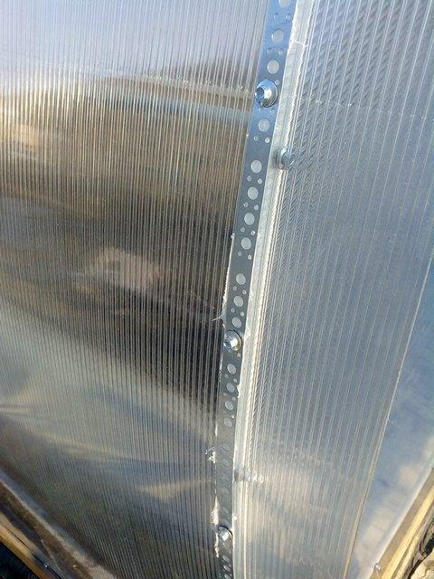

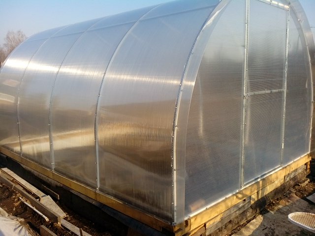

Андрей с Сахалина 444 Жалоба Опубликовано: 15 апреля 2019 Всех приветствую! Пришло тепло, прикрутил карбонат на теплицу. Марку не догадался сфотать, 4 мм. Крепил с помощью тарной ленты. Отрезал необходимую длину, один конец прикручивал саморезом, второй с помощью болта и уголка, прикрученного к брусу, натягивал и потом ленту, в натянутом состоянии прикручивал к каркасу. Листы с внахлест. Осталось обшить брус и посадить рассаду) Цитата Поделиться сообщением Ссылка на сообщение Поделиться на других сайтах
