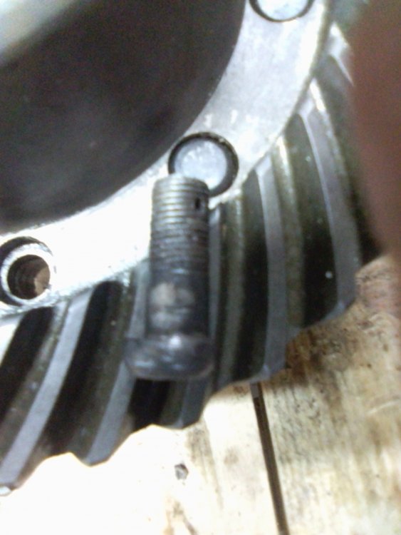

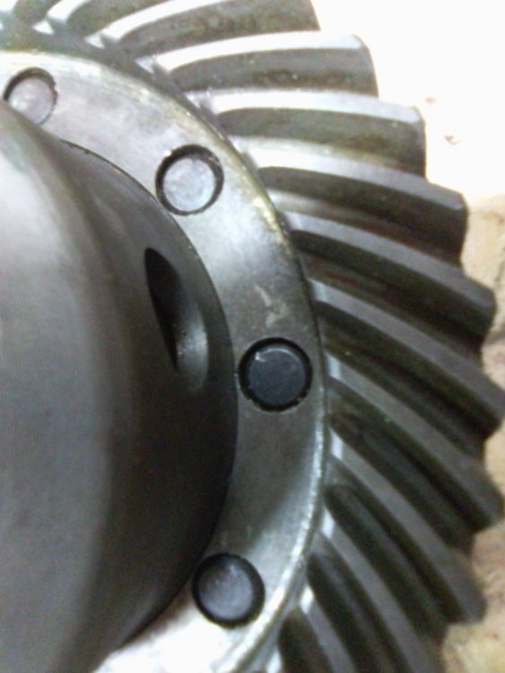

Гога68 1 282 Жалоба Опубликовано: 11 ноября 2018 (изменено) которыми ведомая шестерня гп крепится к коробке дифа. 10 штук с гайками и шплинтами. хотелось бы новы. иль ссылку дайте где продают. автолавки объехал шары пучат, отродясь не видали. Изменено 12 ноября 2018 пользователем Гога68 Поделиться сообщением Ссылка на сообщение Поделиться на других сайтах
некто 129 Жалоба Опубликовано: 11 ноября 2018 Нет там (в ГП) эксцентриковых болтов. Поделиться сообщением Ссылка на сообщение Поделиться на других сайтах
Гога68 1 282 Жалоба Опубликовано: 11 ноября 2018 1 минуту назад, некто сказал: Нет там (в ГП) эксцентриковых болтов. да ну! ведомая шестерня есь под обычные болты, есь под эксцентриковые. это чо? Поделиться сообщением Ссылка на сообщение Поделиться на других сайтах
некто 129 Жалоба Опубликовано: 11 ноября 2018 Болт типа "пиленная шляпа". Под общую проволочную шплинтовку. Поделиться сообщением Ссылка на сообщение Поделиться на других сайтах
Гога68 1 282 Жалоба Опубликовано: 11 ноября 2018 да назовите как хотите. нужны таки как на фото Поделиться сообщением Ссылка на сообщение Поделиться на других сайтах
Гога68 1 282 Жалоба Опубликовано: 11 ноября 2018 крайно надо работа встала. из 11 б/у две осталось которы затянулись с нужным моментом остальны сорвались Поделиться сообщением Ссылка на сообщение Поделиться на других сайтах
uncle Gena 1 748 Жалоба Опубликовано: 11 ноября 2018 Я наверное открою страшную тайну - из обычной шестигранной головки с помощью наждака можно сделать круглую и даже эксцентриковую. Если руки помнят... 1 Поделиться сообщением Ссылка на сообщение Поделиться на других сайтах

Саша Вии 786 Жалоба Опубликовано: 11 ноября 2018 Здается мне, что найти подобные болты задача посложнее будет, чем найти главную пару под болты на 12 .Да, там ещё и саму коробку менять придется. Ты попал)) Поделиться сообщением Ссылка на сообщение Поделиться на других сайтах
Людвиг 6 Жалоба Опубликовано: 11 ноября 2018 (изменено) Поищите в чермете мосты старые уаз волга, на ранних могут быть такие болты. Я продал ГП в комплекте с такими болтами и гайками, остались 2 может 3 болта и то без гаек, и если ещё найду их, коробка сателлитов там тоже другая, у меня осталась возможно и новая . Они болты садятся плотно + калёные, так что на счёт точить не всё так просто Кто самоблоки ставит там тоже такие болты на 10 надо, а современные шпильки на 12 они в тяжёлых условиях разбалтываются ( у меня в уазе дырка в мосту была от такой шпильки ) Изменено 11 ноября 2018 пользователем Людвиг Поделиться сообщением Ссылка на сообщение Поделиться на других сайтах
uncle Gena 1 748 Жалоба Опубликовано: 11 ноября 2018 А что сложного с точением головки болта? Покупаются нужные болты класса прочности 10.9 или 12.9 и дальше ручонками на наждаке. http://metizorel.ru/klasproch.html Поделиться сообщением Ссылка на сообщение Поделиться на других сайтах

Гога68 1 282 Жалоба Опубликовано: 12 ноября 2018 волговские в тырнете есь но они вроде не совсем такие и без отверстий под шплинт Поделиться сообщением Ссылка на сообщение Поделиться на других сайтах
uncle Gena 1 748 Жалоба Опубликовано: 12 ноября 2018 Стоп-резьба и шплинты не нужны. Поделиться сообщением Ссылка на сообщение Поделиться на других сайтах
vorratig 1 Жалоба Опубликовано: 12 ноября 2018 Недавно был в аналогичной ситуации. Болты купил М10х1.0х28 ГАЗ-24 шестерни пары главной - они длиннее на 3 мм и нет отверстия под шплинт (сверлил по месту когда затянул гайку), но они тоже эксцентриковые и встают как родные, длина не мешает. Гайки корончатые купил на рынке, но высокие - не мешает (хотел сначала сточить). 1 Поделиться сообщением Ссылка на сообщение Поделиться на других сайтах
uncle Gena 1 748 Жалоба Опубликовано: 12 ноября 2018 Кусок стали 40Х и чтобы руки помнили. Нагрев до малинового цвета и в масло. НRc40. Достаточно. Поделиться сообщением Ссылка на сообщение Поделиться на других сайтах

Гога68 1 282 Жалоба Опубликовано: 13 ноября 2018 Только что, vorratig сказал: и нет отверстия под шплинт (сверлил по месту когда затянул гайку), УЖАС!!! Поделиться сообщением Ссылка на сообщение Поделиться на других сайтах
Гога68 1 282 Жалоба Опубликовано: 18 ноября 2018 привезли комплект болты гайки шплинты 380 руб комплект 10 шт. Поделиться сообщением Ссылка на сообщение Поделиться на других сайтах
