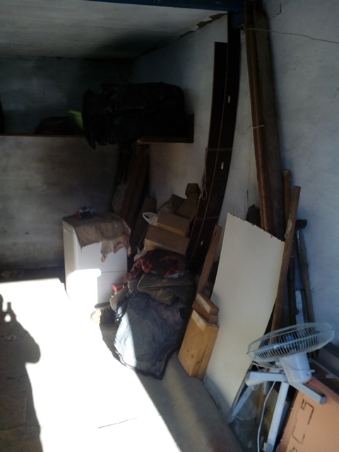

Всех приветствую! Решил начать отдельную тему. О гараже мечтал давно, но финансы не позволяют прикупить. Нормальный гараж в кооперативе примерно 300 т.р. стоит.
Пустили родственники. У них блок-комната бетонная 4*6 метров в охраняемом кооперативе. 5 минут езды от моего дома на автомобиле.  Машину они продали и гараж нужен только из за погреба.

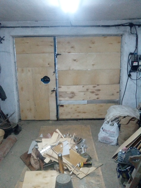

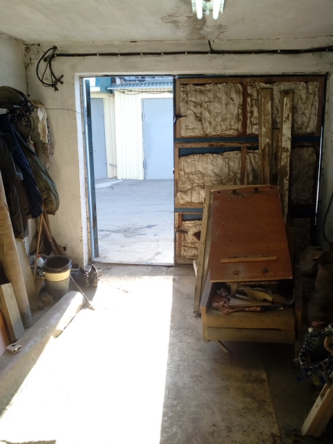

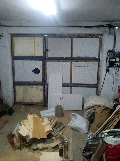

Немного прибрался и начал с утепления. Стены и потолок утеплять пока не планирую.  В воротах были вставлены какие то самодельные матрасы из ваты. Дед никогда зимой в гараже ничего не ремонтировал, по этому и утепление никакое не делал. Это все я выкинул, вставил пенопласт 5 см. толщиной. Сверку закрыл фольгированным утеплителем и фанерой. Фанеру (5мм.)  прикупил в строительном магазине. Она осталась от какой то упаковки. Уцененка - порезана полосами, но вид отличный. Где были большие щели между листами пенопласта подпенил.
IMG_20181118_135021.jpg.5191ba435187c45c9816d647b4051121.jpgIMG_20181118_171622.jpg.f1ae39e2bfbb5f289fe1b7623221e7ae.jpg
Посмотрел в интернете, что щели между воротиной и "коробкой" ворот запенивают. Чтоб пена не прилипла к коробке, уголок коробки  смазывают маслом или солидолом. На улице минус 6. Открыл ворота, намазал маслом. Взял два баллона пены с трубочками. Одна вообще дуть отказалась, хотя написано что до минус 10 можно использовать. А вот вторым баллоном удалось попенить большую створку. Но часть мены стекло вниз. До этого с пеной дел не имел. Теперь прочитал, что есть определенная пена, для использования в зимних условиях. На выходных поеду покупать. Для отопления решил остановиться на тепловой пушке, так как для печной трубы нужно долбить стенку. Может кто то посоветует, какую пушку лучше взять. Понимаю, что отопление будет не из дешевых, но и неделями зависать в гараже не планирую, пока что)))

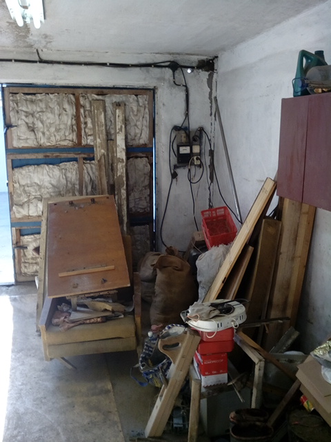

Так же нужно с электричеством разобраться. Стоит счетчик и от него одна только розетка!!! Верхние 2 лампы через провод с вилкой питаются от этой розетки. никаких выключателей...

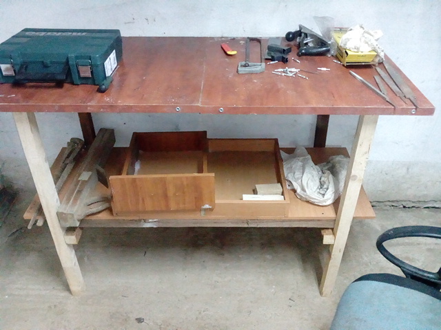

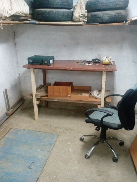

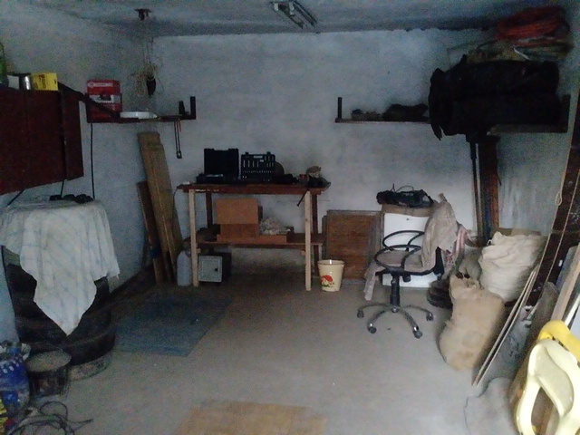

Всех приветствую! Сегодня снова попал в гараж! Долго думал какой верстак сделать и в итоге сделал стол) Стояли года два бруски 50*50 - их взял за основу. Сегодня гулял с ребенком, кто то выкинул остатки мебели и офисное кресло прямо в лес. Забрал две тумбы и остатки стола. Стол пошел на столешницу, так как там материал толще в два раза, чем у тумб. Собрал на шурупы. Получилось конечно не идеально, но все не на полу крутить гайки.  Полку над столом уберу.

После утепления ворот стало ощутимо теплее. Еще немного подпенить ворота и будет совсем Гуд! С пушкой пока что не определился.....

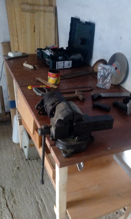

Всех приветствую! Сегодня минус 3 было, удалось из дома сбежать в гараж. Знакомый придарил тиски. Сегодня прикинул на стол и опробовал. Тиски - великая Вещь!
