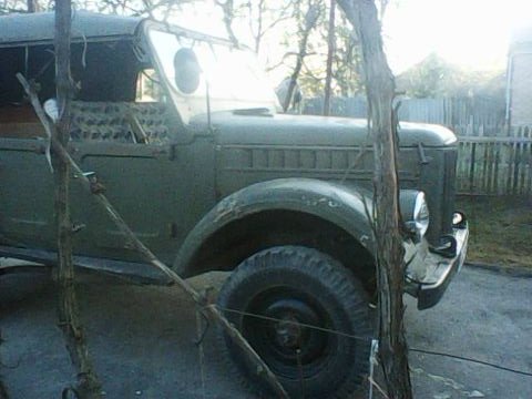

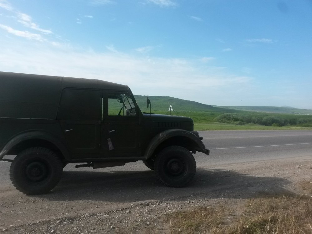

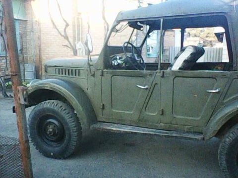

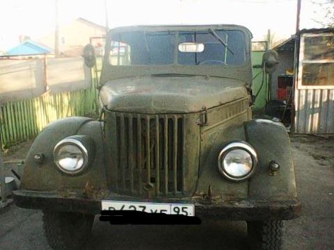

mozddok 243 Жалоба Опубликовано: 25 ноября 2018 (изменено) Покупка и перегон в Краснодарский край Изменено 25 ноября 2018 пользователем mozddok 1 Цитата Поделиться сообщением Ссылка на сообщение Поделиться на других сайтах

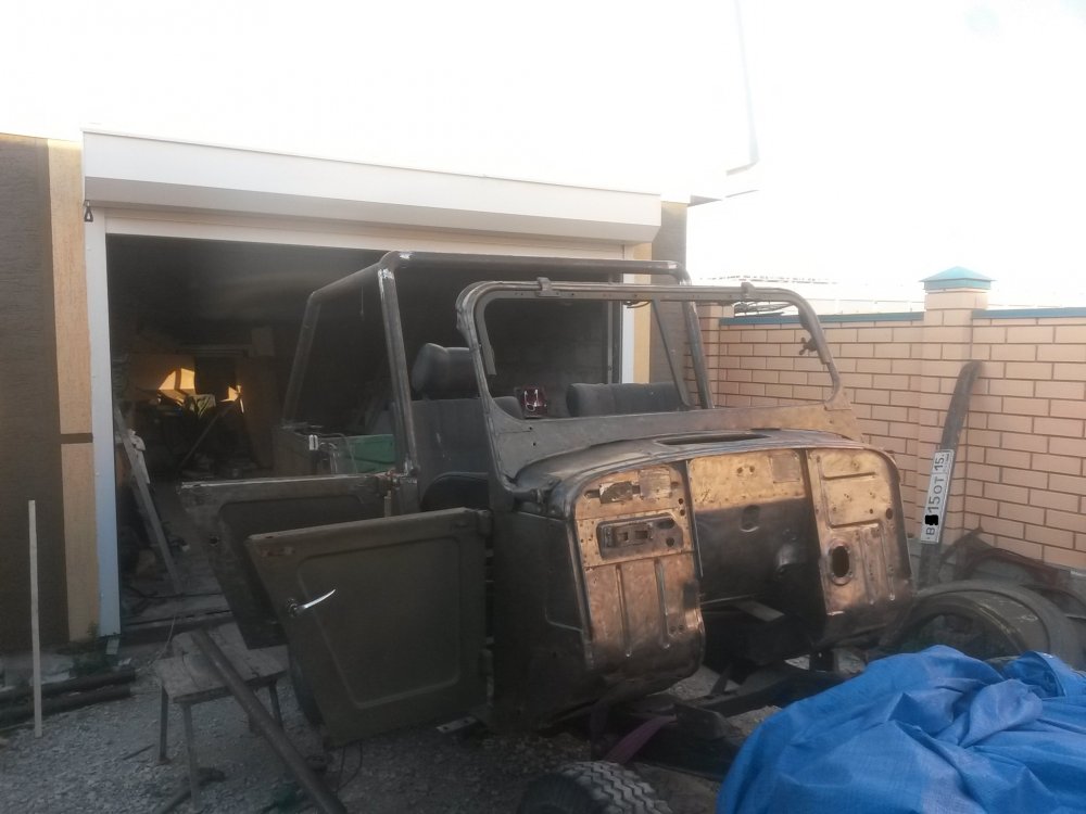

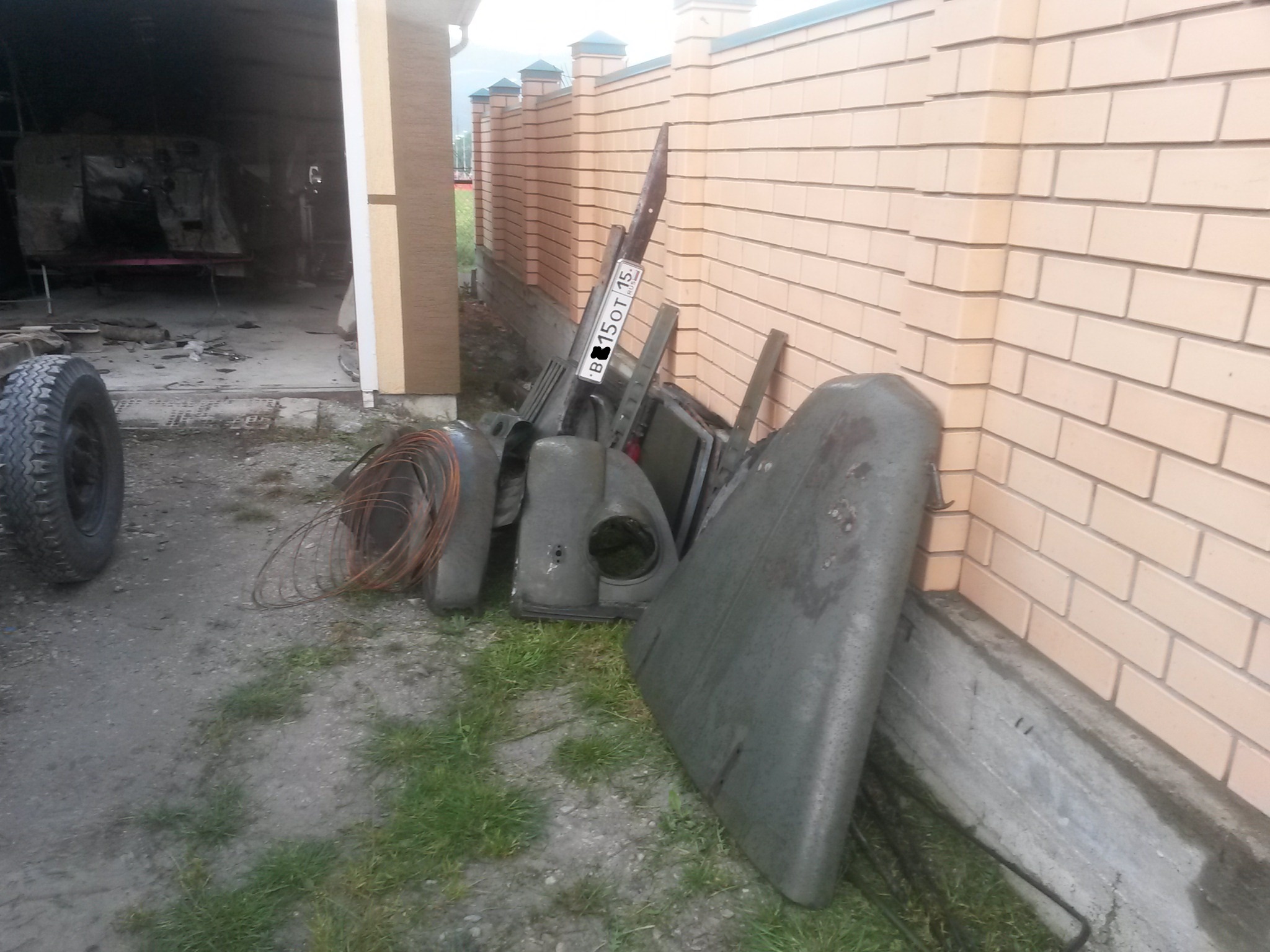

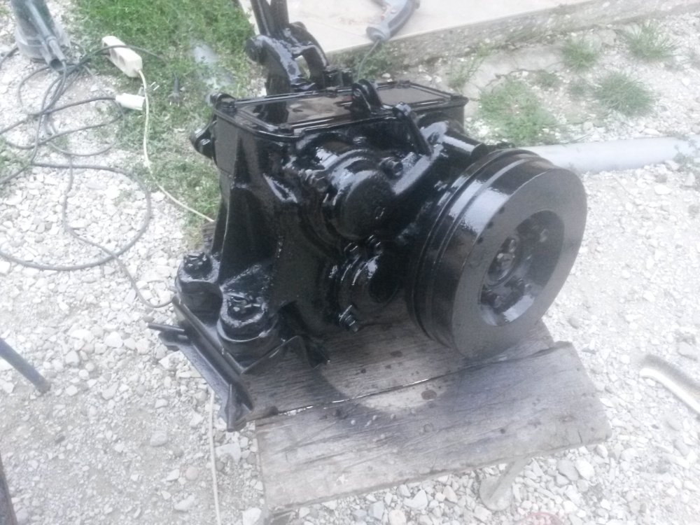

mozddok 243 Жалоба Опубликовано: 25 ноября 2018 (изменено) Разборка до последнего болтика Изменено 25 ноября 2018 пользователем mozddok 2 Цитата Поделиться сообщением Ссылка на сообщение Поделиться на других сайтах

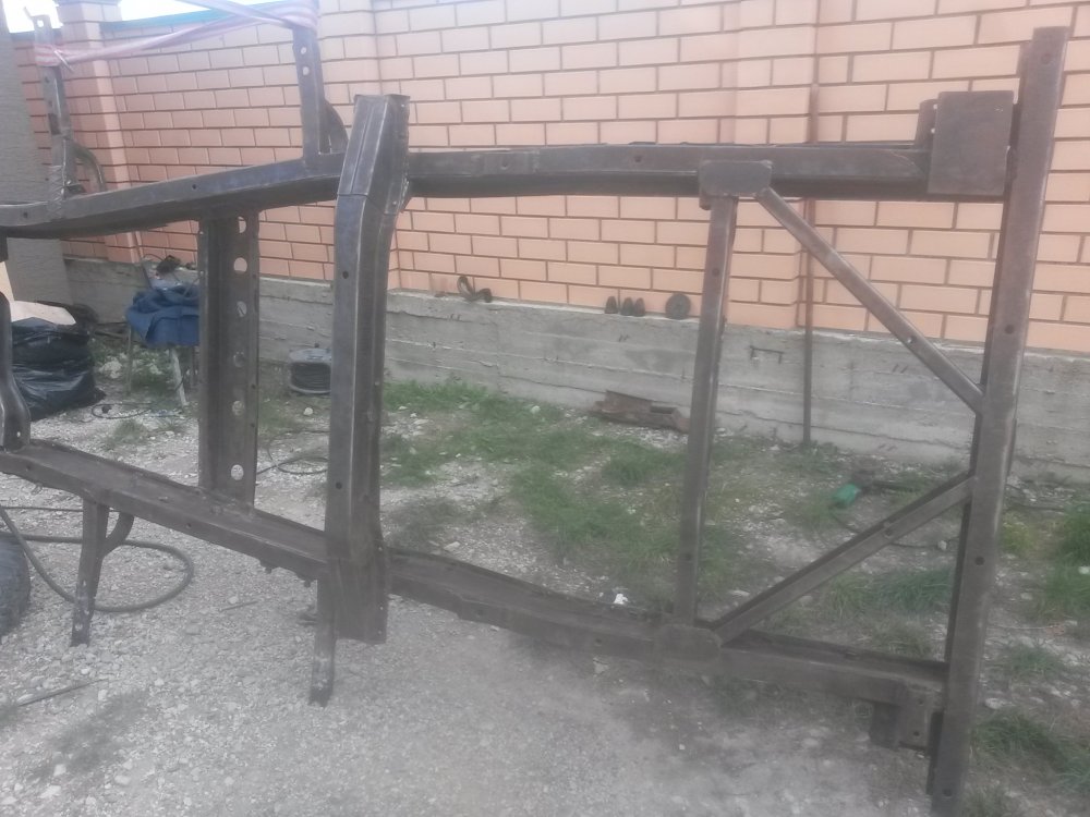

mozddok 243 Жалоба Опубликовано: 25 ноября 2018 Разборка до последнего болтика. Цитата Поделиться сообщением Ссылка на сообщение Поделиться на других сайтах

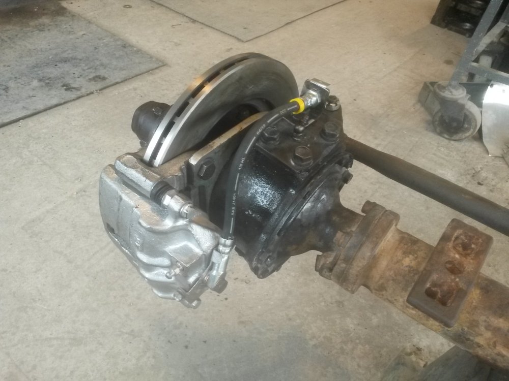

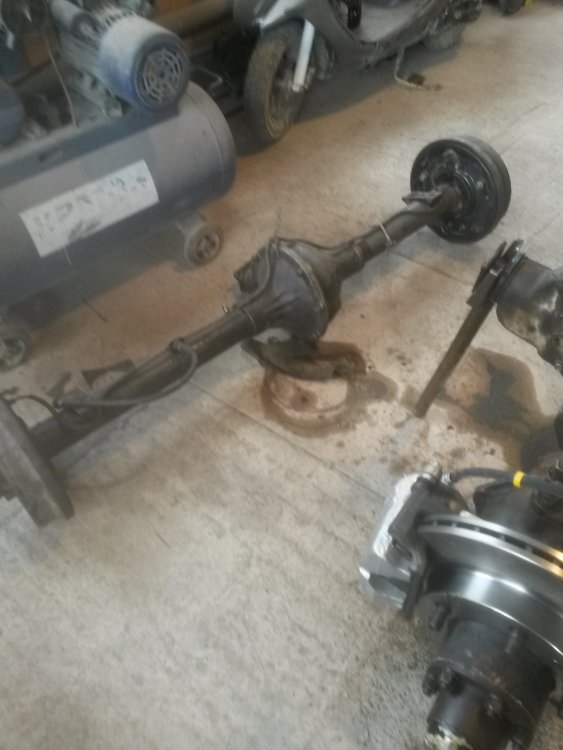

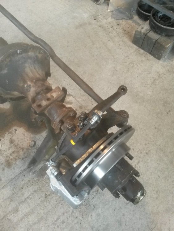

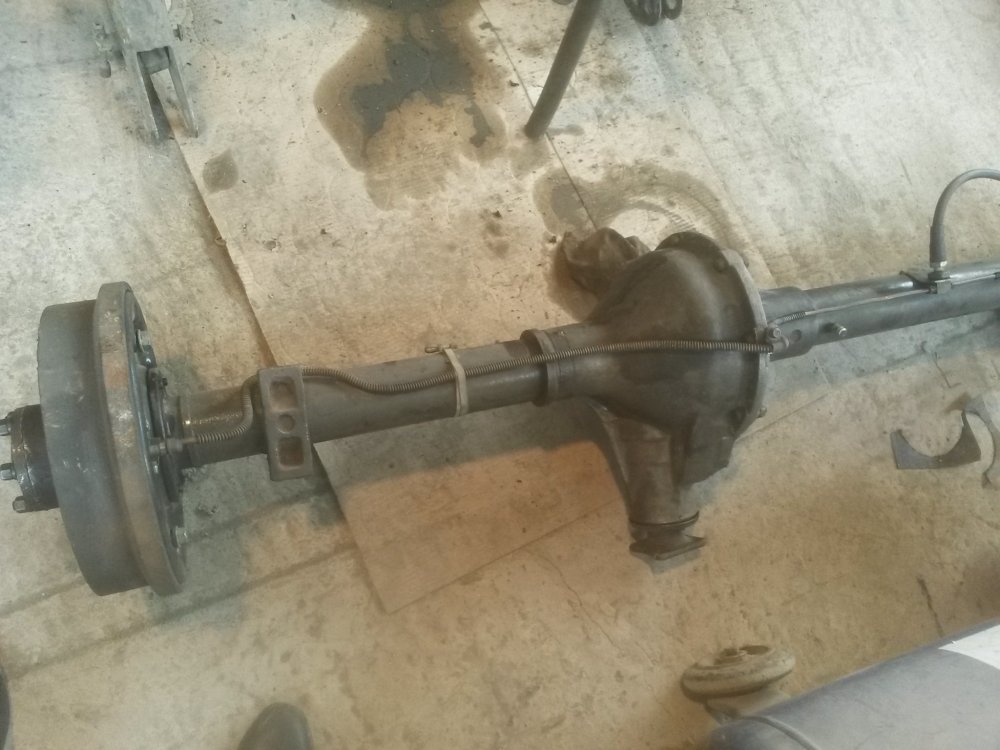

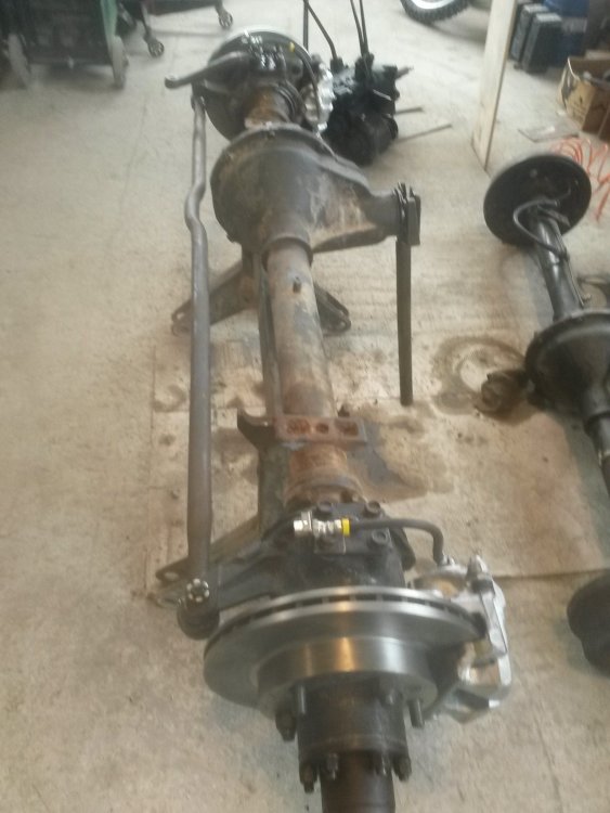

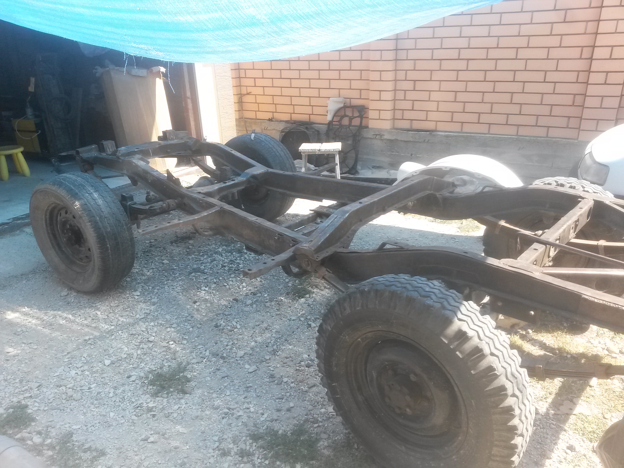

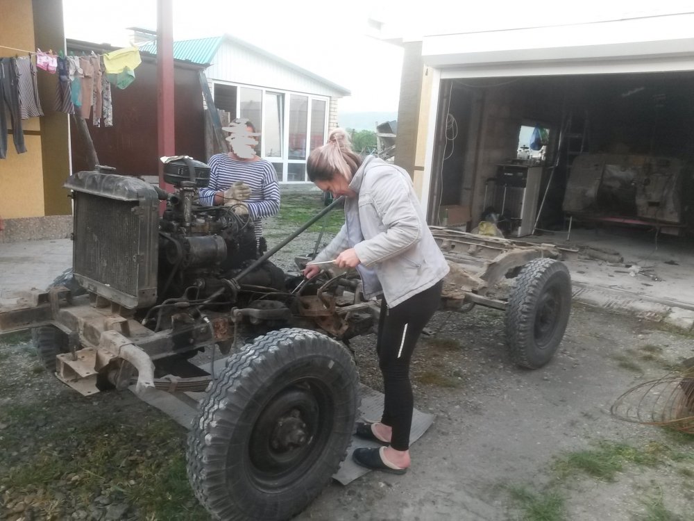

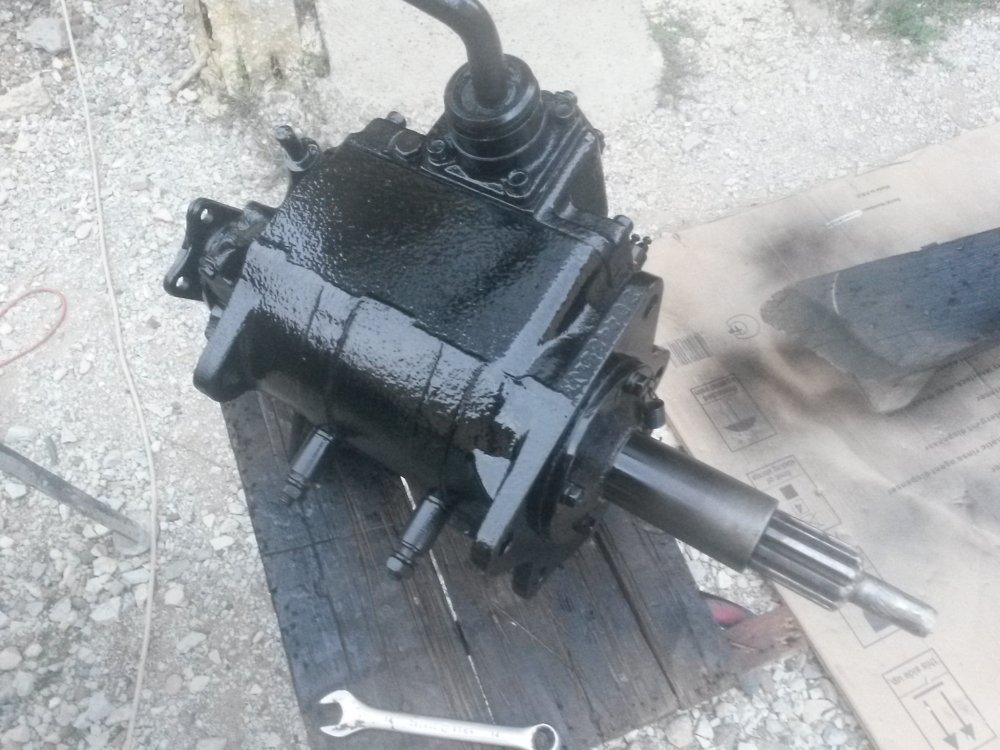

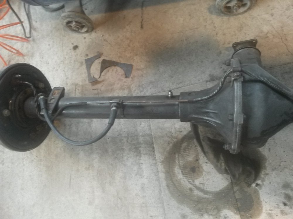

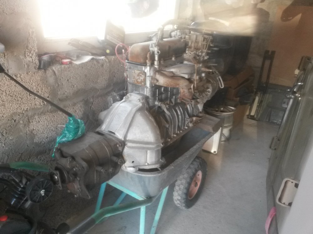

mozddok 243 Жалоба Опубликовано: 25 ноября 2018 И постепенно начинается укомплектовка данного авто, двиг. с КПП родные были удалены из авто. Двигатель был куплен с газ 21, КПП с УАЗ 451 ну соответственно РК родная, мосты перед и зад полностью перебраны. На перед были установлены передние дисковые тормоза, зад не трогали оставили барабаны. Да тормозные шланги установлены с ваза а к ним дальше будут подходить хантеровские, суппорта с газ 31105, диски УАЗ. Ну впрочем у всех так. 1 Цитата Поделиться сообщением Ссылка на сообщение Поделиться на других сайтах

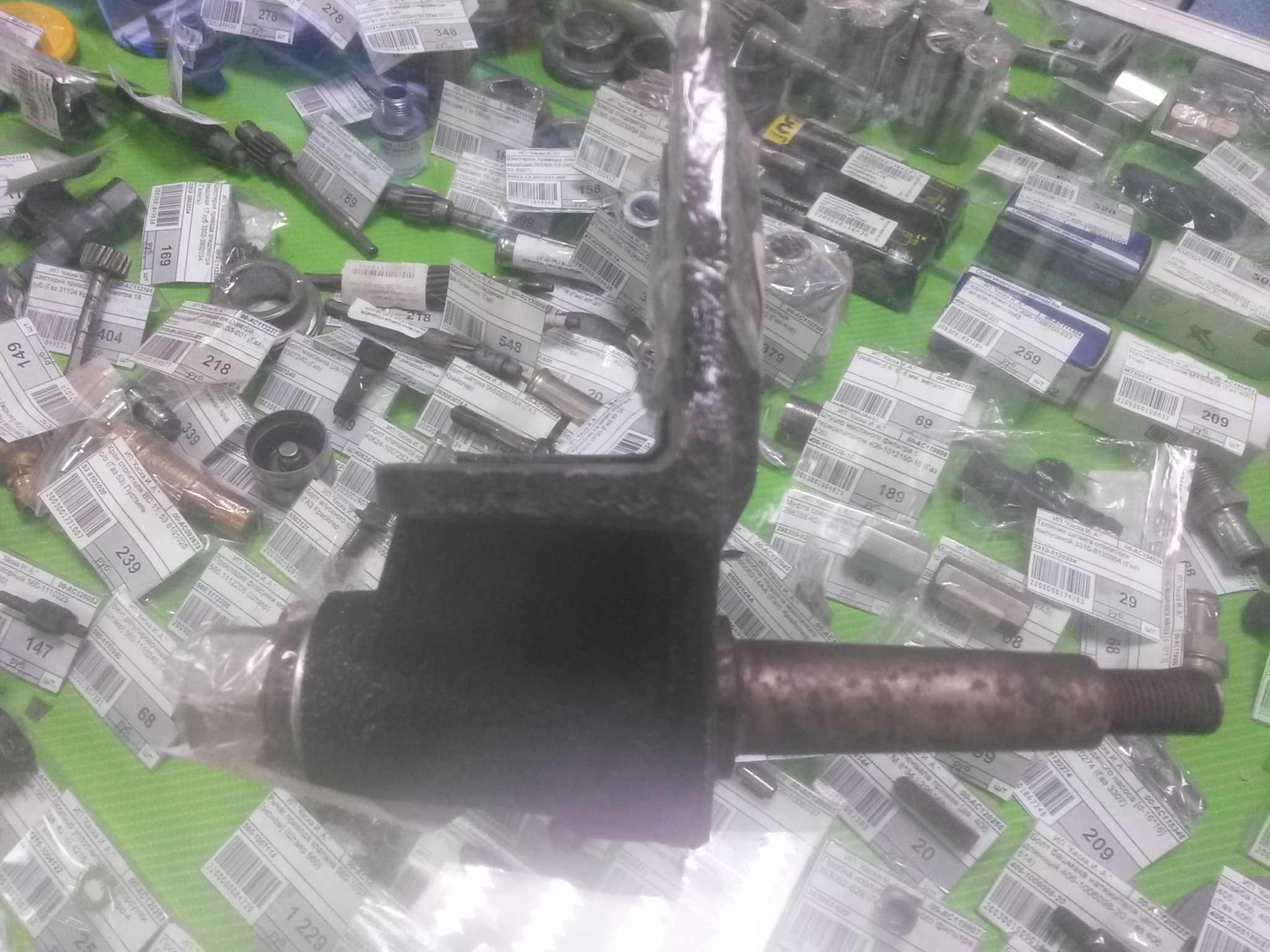

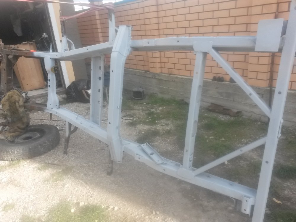

mozddok 243 Жалоба Опубликовано: 25 ноября 2018 Пока на такой стадии, процесс идет медленно но верно. Сейчас не могу найти крепление передних рессор УАЗ 469 для переделки передней подвестки и установки рессор от 469. вот такого плана Цитата Поделиться сообщением Ссылка на сообщение Поделиться на других сайтах

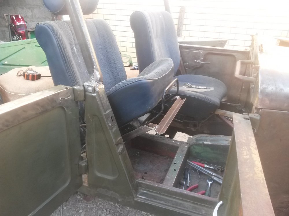

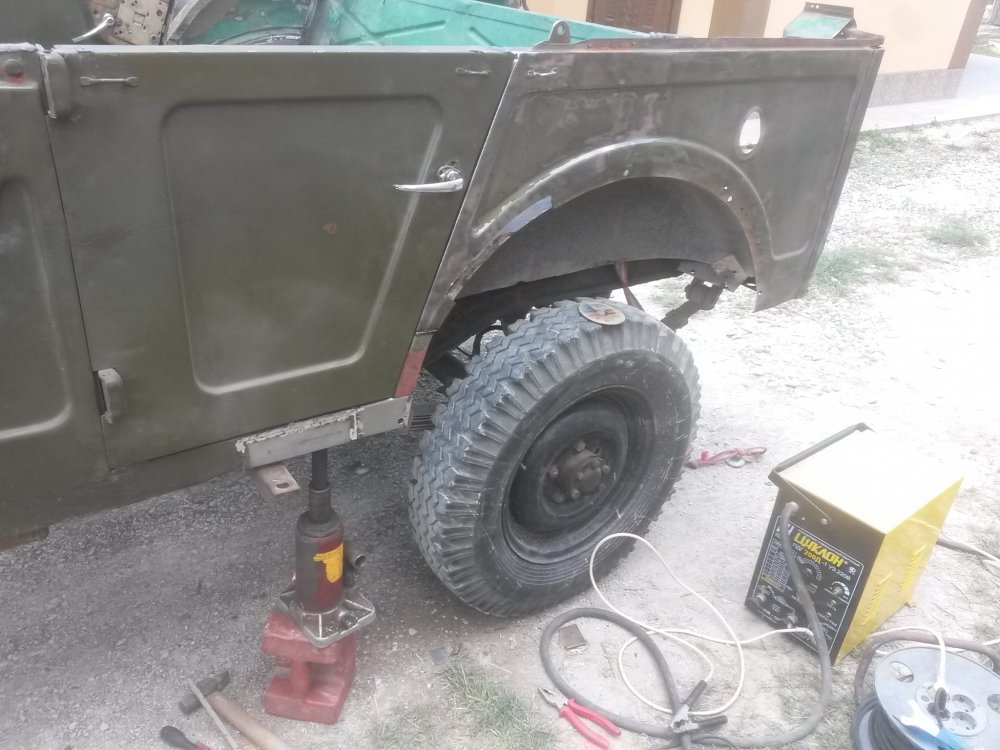

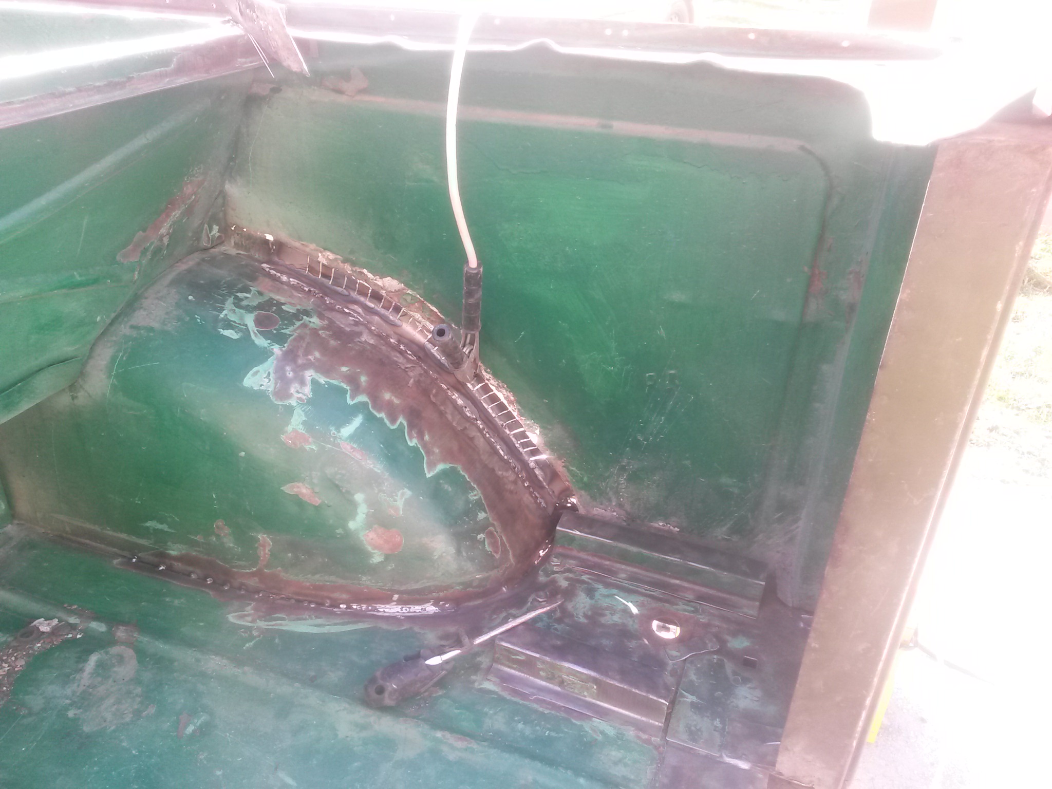

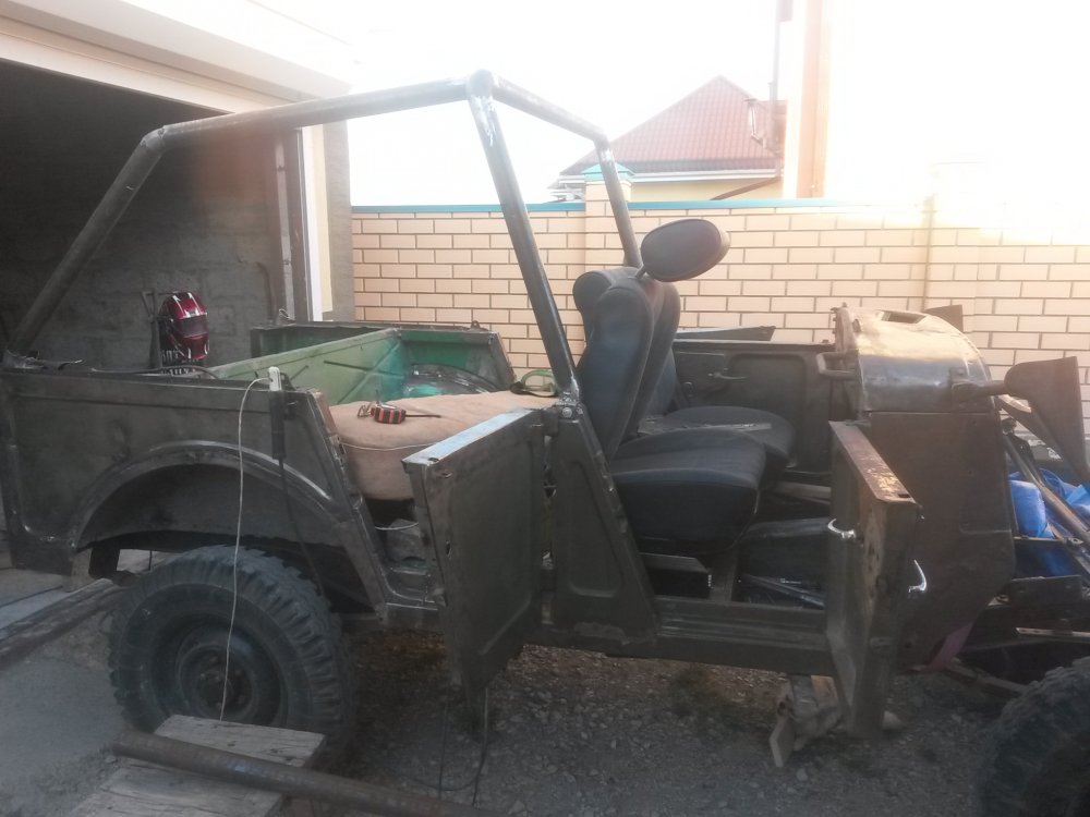

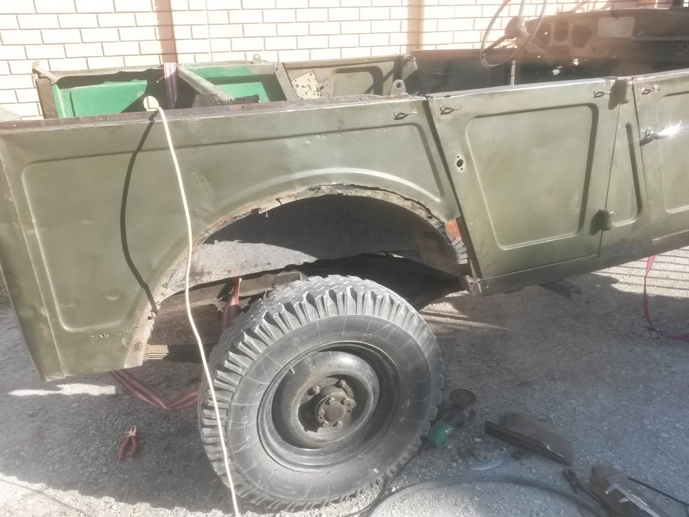

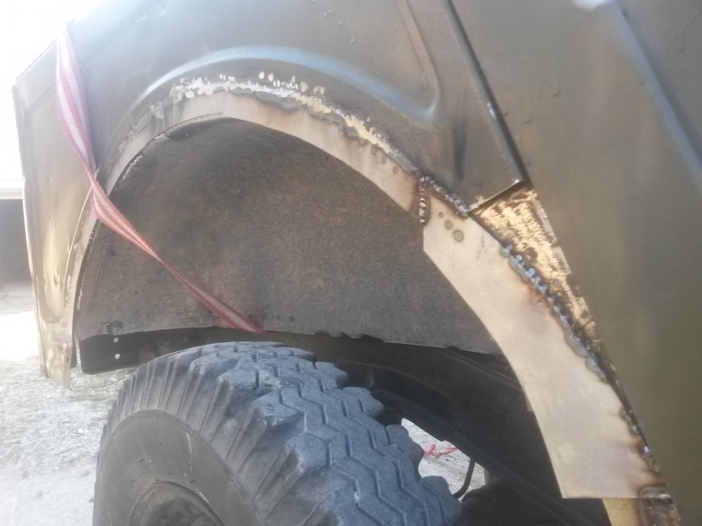

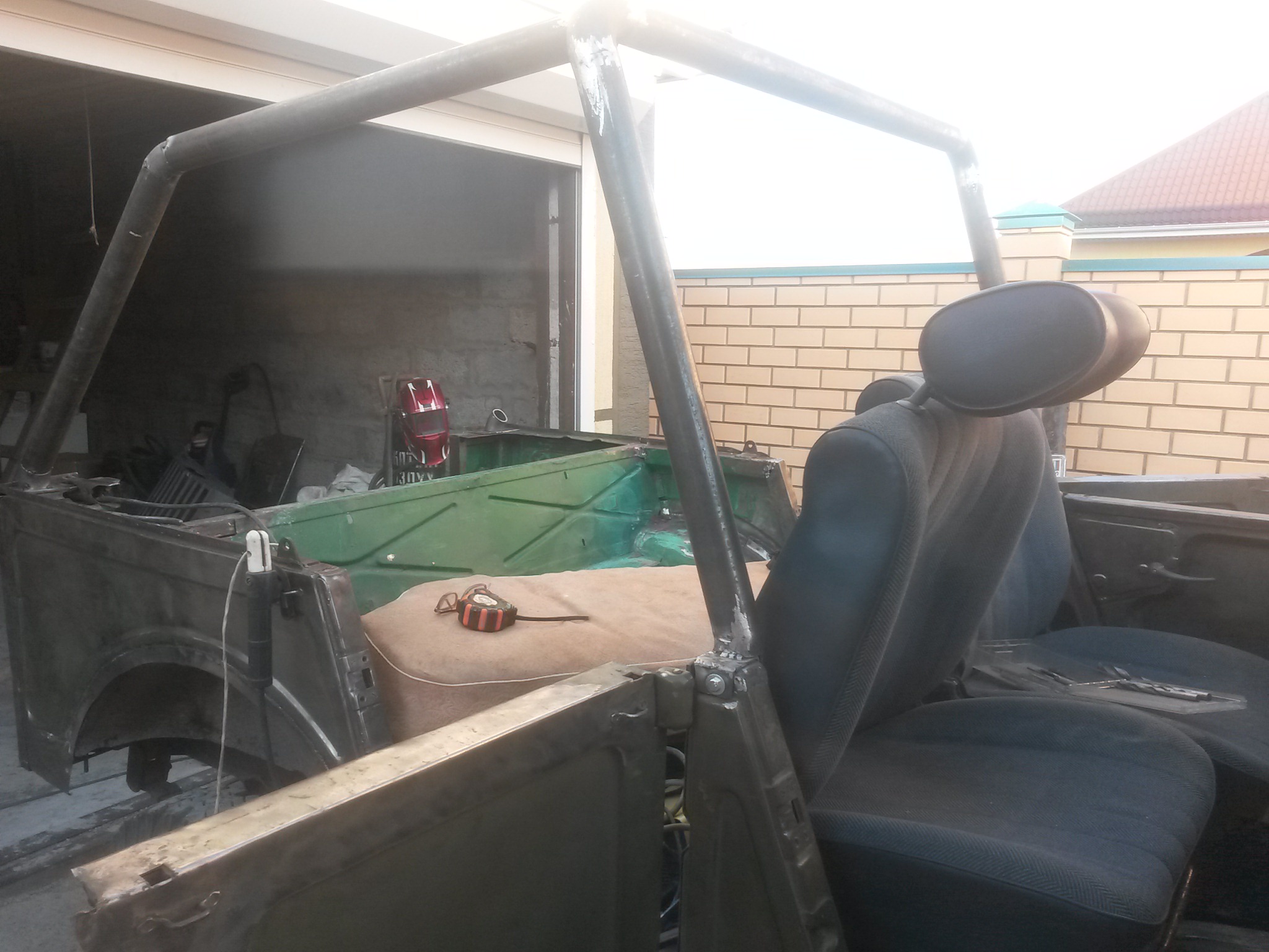

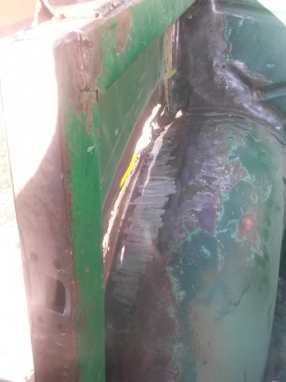

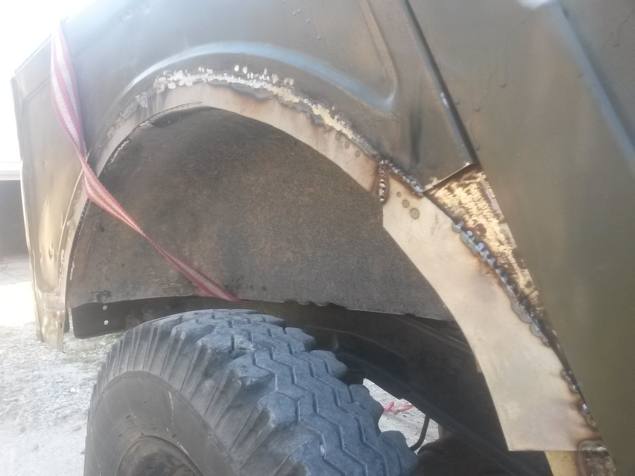

mozddok 243 Жалоба Опубликовано: 25 ноября 2018 (изменено) Кузов был на твердую троечку начал устранять, остались мелочи. Были сварены дуги "безопасности", чтобы тент не провисал :), Изменено 29 ноября 2018 пользователем mozddok 2 Цитата Поделиться сообщением Ссылка на сообщение Поделиться на других сайтах

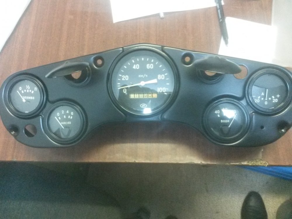

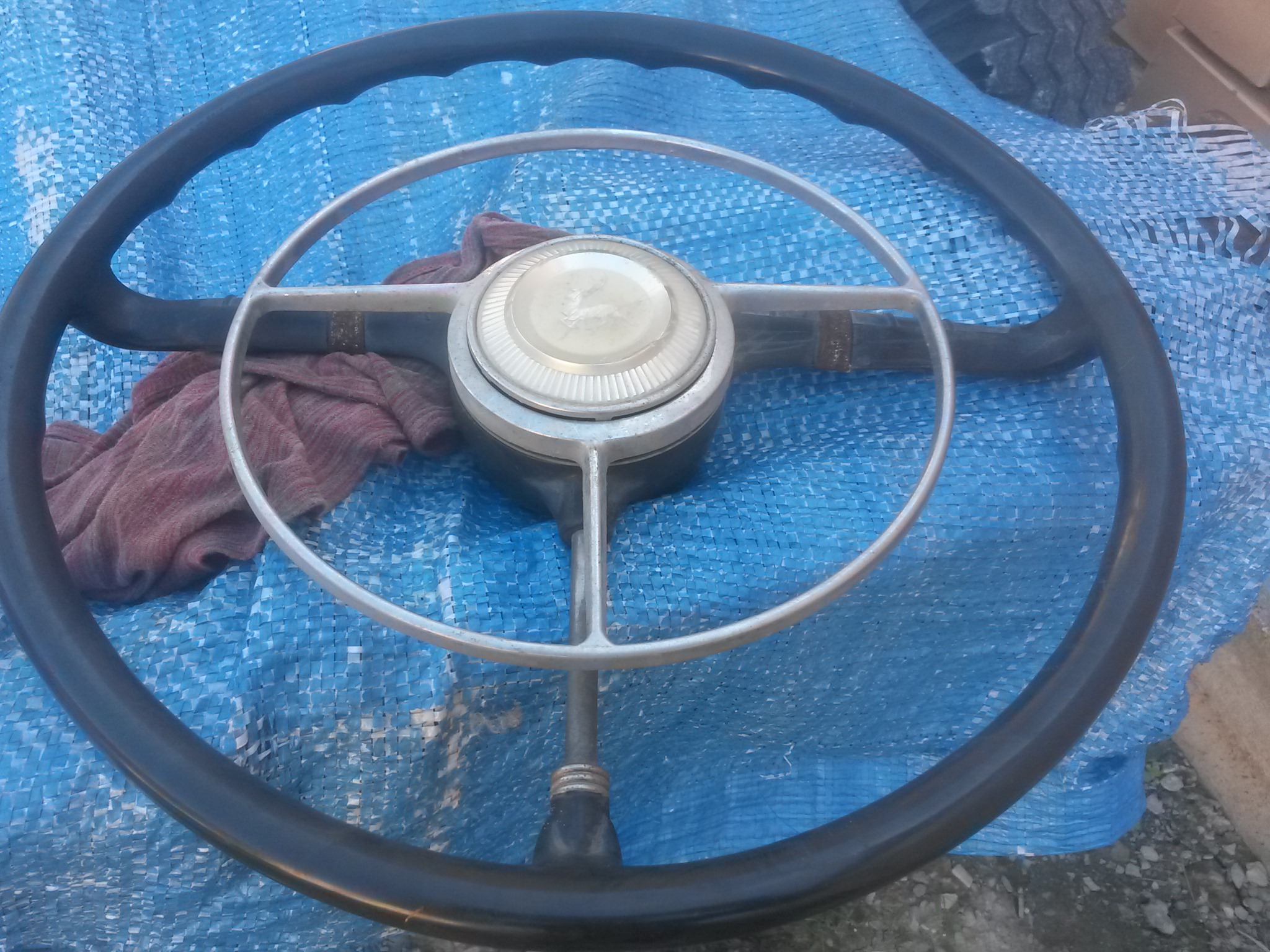

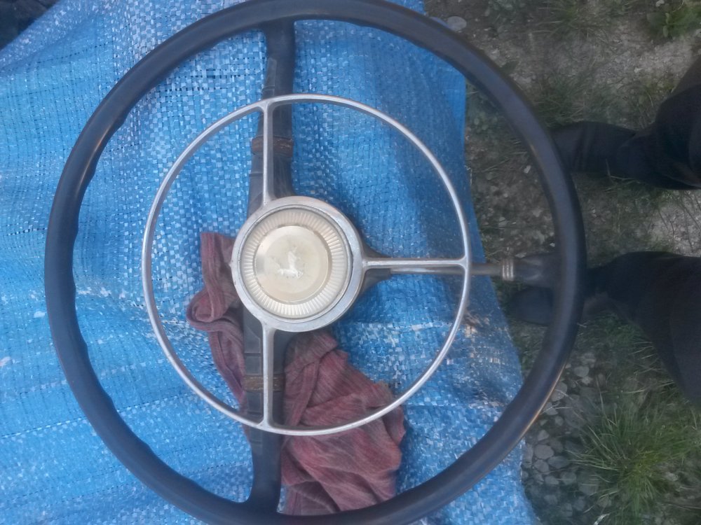

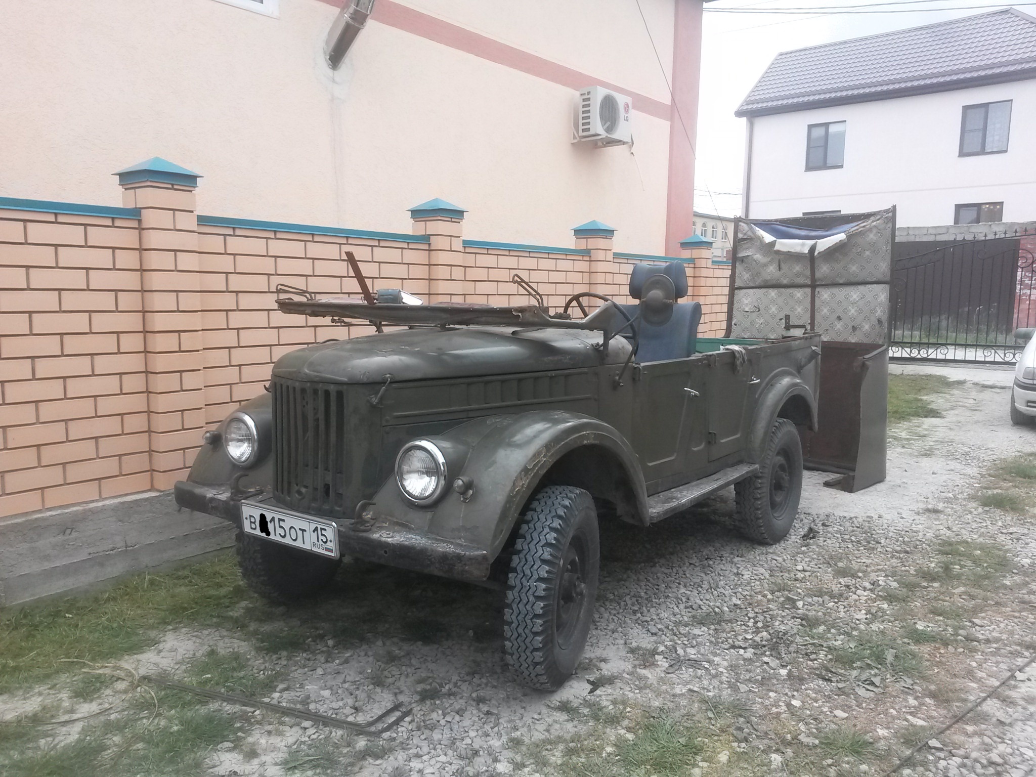

mozddok 243 Жалоба Опубликовано: 25 ноября 2018 Ну и так по мелочам. Панель подкрасил и был найден руль "классик" с оленем :)/ 1 Цитата Поделиться сообщением Ссылка на сообщение Поделиться на других сайтах
mozddok 243 Жалоба Опубликовано: 25 ноября 2018 Как-то так. Цитата Поделиться сообщением Ссылка на сообщение Поделиться на других сайтах
SergeiS 214 Жалоба Опубликовано: 26 ноября 2018 Приветствую! Дело хозяйское, но руль оставить бы родной. Цитата Поделиться сообщением Ссылка на сообщение Поделиться на других сайтах
mozddok 243 Жалоба Опубликовано: 26 ноября 2018 Олений руль мне больше нравится. Если что есть его родной, надоест переставлять. 1 Цитата Поделиться сообщением Ссылка на сообщение Поделиться на других сайтах
Sergey Polivin 8 Жалоба Опубликовано: 28 ноября 2018 Если КПП 451 нашел .то крепления на любой разборке где пилят уазики проблема. Цитата Поделиться сообщением Ссылка на сообщение Поделиться на других сайтах
mozddok 243 Жалоба Опубликовано: 29 ноября 2018 Я бы рад на разборке, но таких у нас нет или может я о них не слышал, а покупать раму за 5 тыщ. мне как-то не хочется. Цитата Поделиться сообщением Ссылка на сообщение Поделиться на других сайтах
Sergey Polivin 8 Жалоба Опубликовано: 30 ноября 2018 Сам хочу поставить на передок задние рессоры .плюс серьги перенести на зад. Походу могут мешать нижние педали .вопщем хотел сам сварит .но подвернулись готовые .могу сделать заготовки .если нужно сварить .как раз родня в Борисовка живёт .туда передам . Только размеры нужны ну и трубка под палец диаметр внутренний . Цитата Поделиться сообщением Ссылка на сообщение Поделиться на других сайтах
mozddok 243 Жалоба Опубликовано: 30 ноября 2018 Да Вы правы серьги будут перенесены назад (для надежности и "некозлинности"), у меня педальный узел с УАЗа приобретен и ждет своего времени для установки так что мешать не должно ничего. Сергей спасибо Вам за предлагаемую помощь, но раму уже нашли только нужно будет отчикать от туда. Цитата Поделиться сообщением Ссылка на сообщение Поделиться на других сайтах
mozddok 243 Жалоба Опубликовано: 30 ноября 2018 Может кто подскажет, крепления фароискателя оригинального у меня нет, какое поставить УАЗзовское или УРАЛовское крепление. Сразу оговорюсь машину в оригинал не собираю. Цитата Поделиться сообщением Ссылка на сообщение Поделиться на других сайтах
Sergey Polivin 8 Жалоба Опубликовано: 1 декабря 2018 Есще один момент . У меня на передке стоят с 469 рессоры но не полностью пакет под рессорами проставки 20 мм .плавность чудная. Мне кажется если в комплекте поставить будет жёстко . конкретно утверждать не могу. Но родственника УАЗ в стоке даже по асфальту прыгает. Цитата Поделиться сообщением Ссылка на сообщение Поделиться на других сайтах
Гога68 1 285 Жалоба Опубликовано: 1 декабря 2018 Только что, Sergey Polivin сказал: Сам хочу поставить на передок задние рессоры .плюс серьги перенести на зад. Походу могут мешать нижние педали . . ось педалей не даст. тада надо ставить верхни педали Цитата Поделиться сообщением Ссылка на сообщение Поделиться на других сайтах
Гога68 1 285 Жалоба Опубликовано: 1 декабря 2018 и зачем ставить на раму 69 уазкины рессоры? тада уж надо уазкину раму Цитата Поделиться сообщением Ссылка на сообщение Поделиться на других сайтах
mozddok 243 Жалоба Опубликовано: 1 декабря 2018 Зачем, не УАЗа же собираем, просто усовершенствуем родную раму. Так то и УАЗика можно было преобрести. Цитата Поделиться сообщением Ссылка на сообщение Поделиться на других сайтах
илья2004 359 Жалоба Опубликовано: 1 декабря 2018 удачи в нелегком труде у меня тоже был волговский руль когда покупал газика подарил знакомому так как между ним и лобовым стеклом было около 1 см но там были переделки поэтому думаю что у вас встанет нормально Цитата Поделиться сообщением Ссылка на сообщение Поделиться на других сайтах
mozddok 243 Жалоба Опубликовано: 1 декабря 2018 15 минут назад, илья2004 сказал: удачи в нелегком труде у меня тоже был волговский руль когда покупал газика подарил знакомому так как между ним и лобовым стеклом было около 1 см но там были переделки поэтому думаю что у вас встанет нормально Спасибо. Все будет как в лучших домах Лондона и Парижа. Сейчас до руля еще далеко. Планируем до Нового года телегу собрать, а там попрет. Конечно если бабло будет Цитата Поделиться сообщением Ссылка на сообщение Поделиться на других сайтах

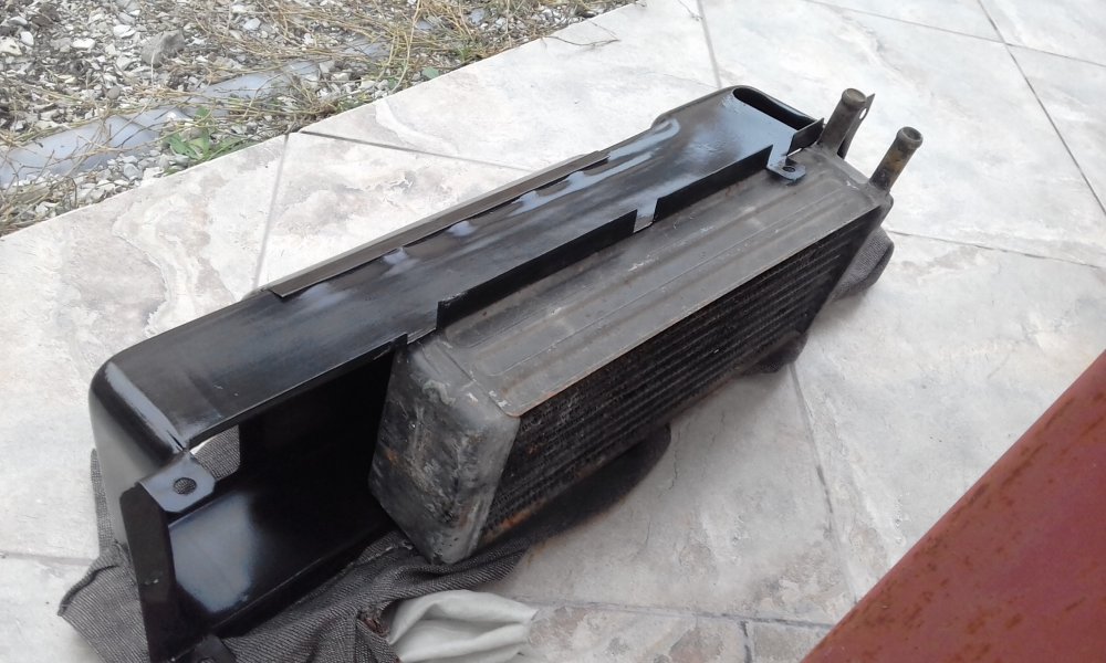

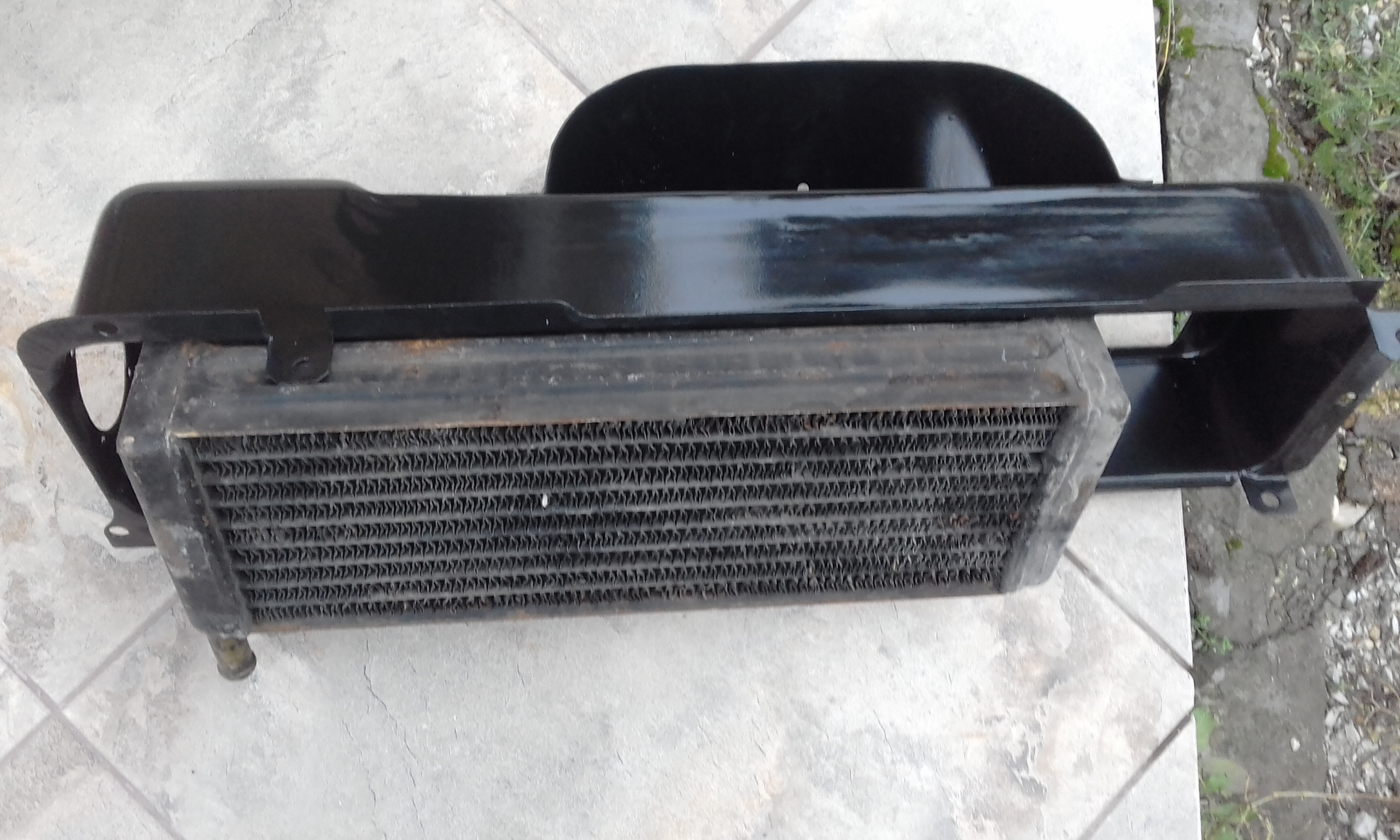

mozddok 243 Жалоба Опубликовано: 2 декабря 2018 Всем доброго дня. Подогнали вот такой радиатор с корпусом печки, кто знает от чего он? По ширине подходит, а по длине сами видите. Цитата Поделиться сообщением Ссылка на сообщение Поделиться на других сайтах
mozddok 243 Жалоба Опубликовано: 6 декабря 2018 Никто не знает или некогда отвечать????? Цитата Поделиться сообщением Ссылка на сообщение Поделиться на других сайтах
Емеля 288 Жалоба Опубликовано: 6 декабря 2018 ГОЛОВАСТИК или буханка,,,, что_то от них,встречал такое, Цитата Поделиться сообщением Ссылка на сообщение Поделиться на других сайтах
