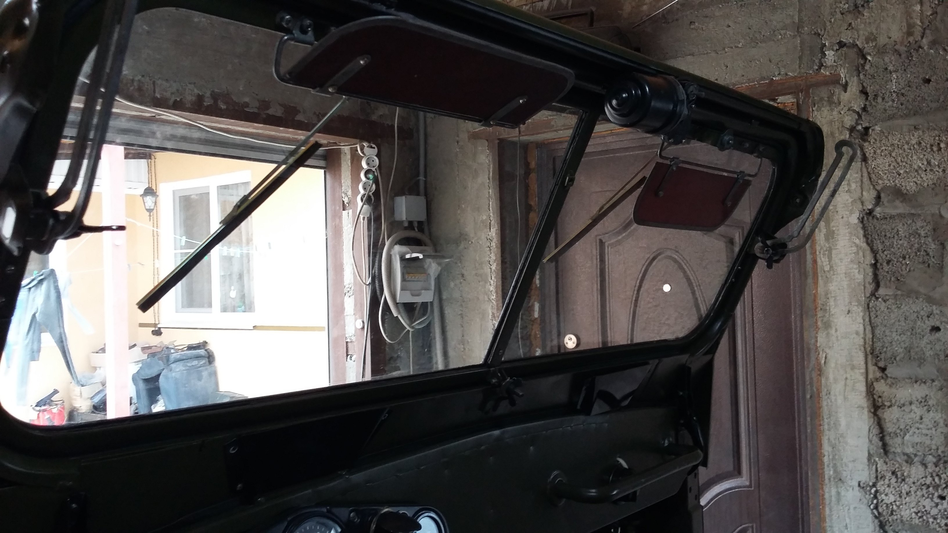

mozddok 243 Жалоба Опубликовано: 12 января 2020 (изменено) Закончил наконец с либовухой, посадил на сырую резину которая в комплекте со стеклами была, спасибо Денису. А также спасибо Павлу Губанову за подсказки по установке. Изменено 12 января 2020 пользователем mozddok Цитата Поделиться сообщением Ссылка на сообщение Поделиться на других сайтах
