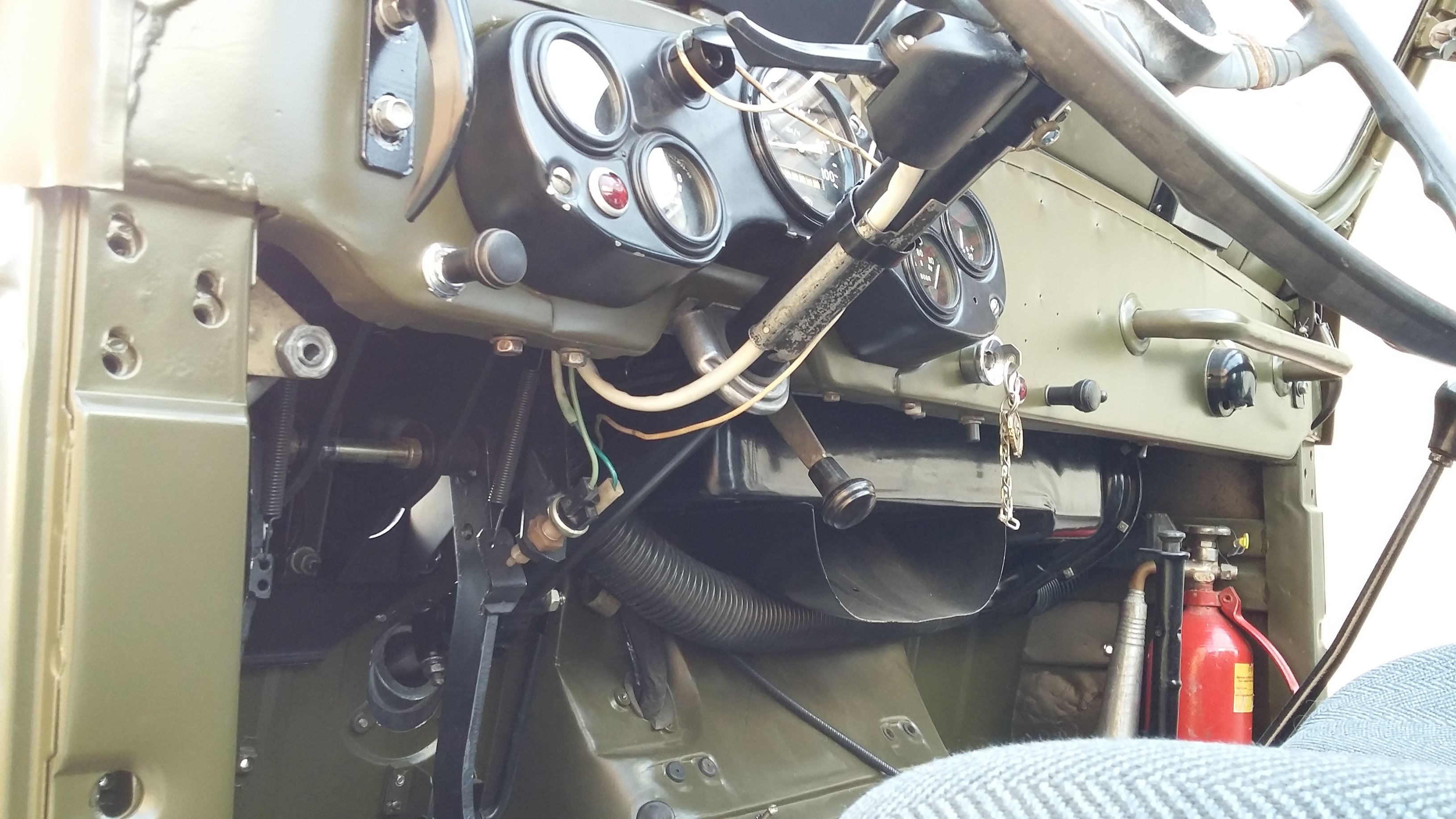

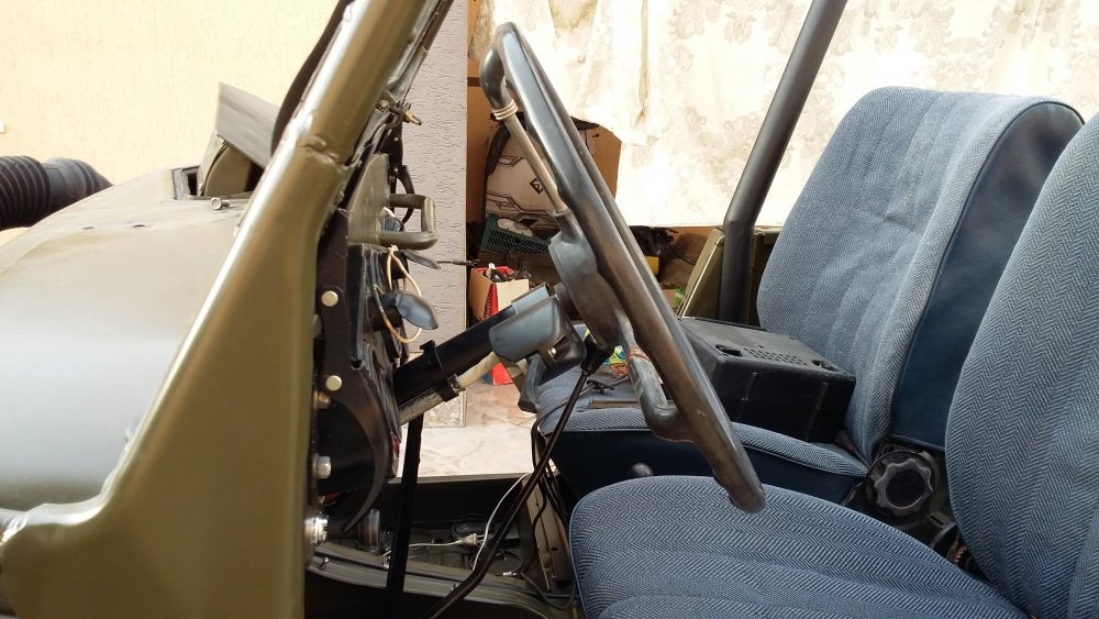

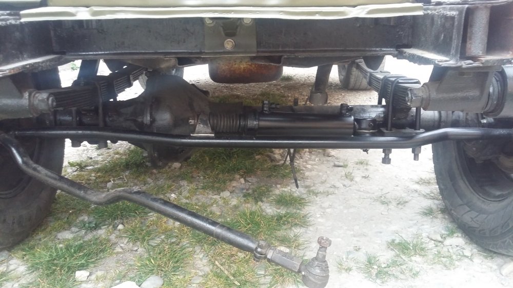

speedoff 3 814 Жалоба Опубликовано: 17 февраля 2020 Обратной связи на руле с таким гидроцилиндром не будет? Как настраивать 0 на руле? Цитата Поделиться сообщением Ссылка на сообщение Поделиться на других сайтах
mozddok 243 Жалоба Опубликовано: 17 февраля 2020 17.02.2020 в 17:23, sasa4x4 сказал: Кузов поднят на 30мм. Это заменили от хомута крепления рулевой колонки или уперли в панель приборов? Цитата Поделиться сообщением Ссылка на сообщение Поделиться на других сайтах
mozddok 243 Жалоба Опубликовано: 17 февраля 2020 17.02.2020 в 17:35, speedoff сказал: Обратной связи на руле с таким гидроцилиндром не будет? Как настраивать 0 на руле? А рулевую колонку никто не убирает ). Цитата Поделиться сообщением Ссылка на сообщение Поделиться на других сайтах
speedoff 3 814 Жалоба Опубликовано: 17 февраля 2020 17.02.2020 в 18:11, mozddok сказал: А рулевую колонку никто не убирает ). Так гидроцилиндр будет так давить в обе стороны, что непонятно будет когда колёса прямо, а когда нет ) Цитата Поделиться сообщением Ссылка на сообщение Поделиться на других сайтах
mozddok 243 Жалоба Опубликовано: 17 февраля 2020 17.02.2020 в 18:44, speedoff сказал: Так гидроцилиндр будет так давить в обе стороны, что непонятно будет когда колёса прямо, а когда нет ) Почему в обе стороны, для нормальной работы установлен клапан распределитель. На шишиге значит не давит, а у меня будет?))) Цитата Поделиться сообщением Ссылка на сообщение Поделиться на других сайтах

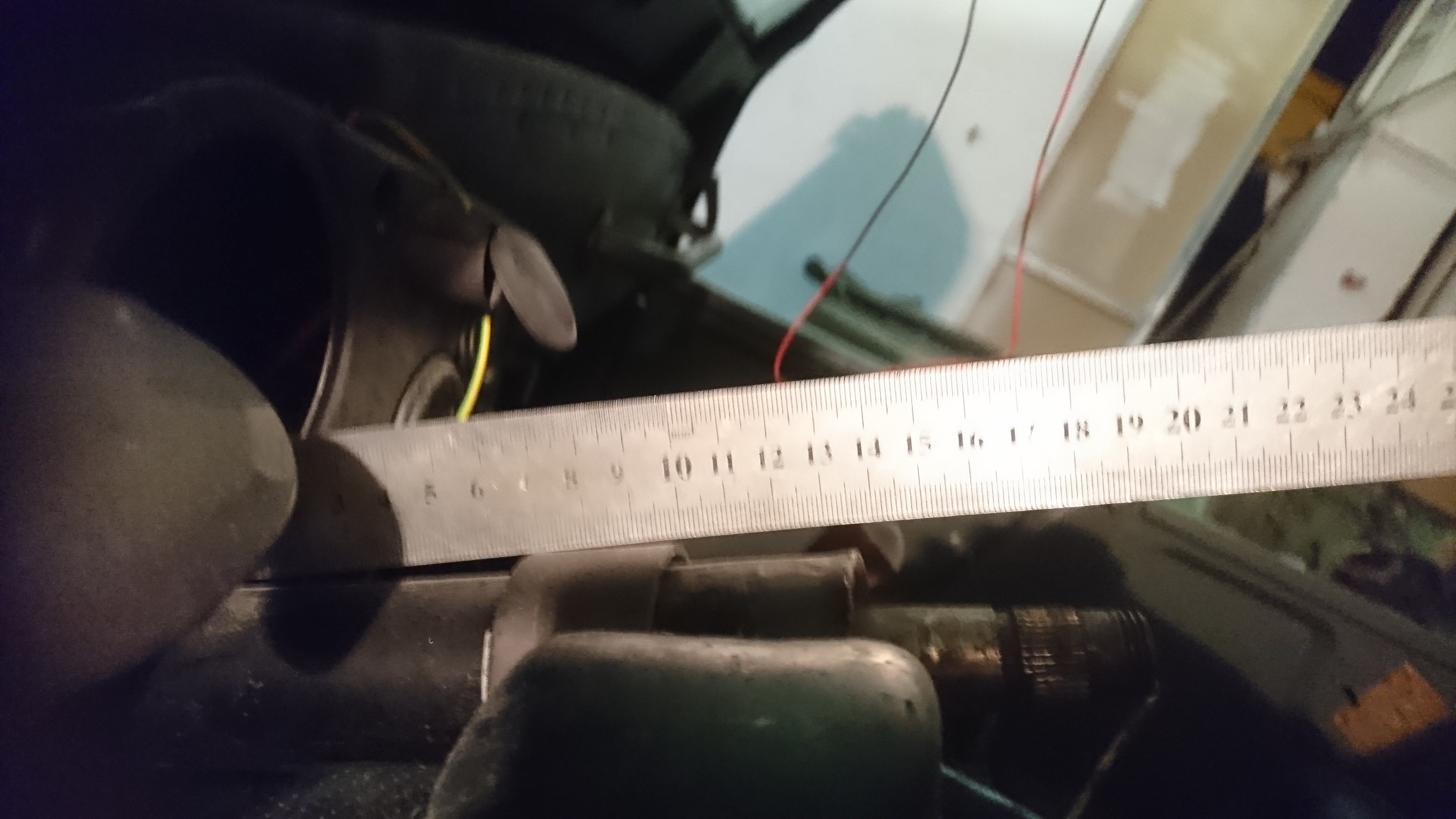

mozddok 243 Жалоба Опубликовано: 17 февраля 2020 Если можно по теме все таки интересует расстояние Подскажите расстояние от начала руля до панели приборов. Или от начала руля до кузова где вал заходит в салон. Цитата Поделиться сообщением Ссылка на сообщение Поделиться на других сайтах
sasa4x4 258 Жалоба Опубликовано: 18 февраля 2020 17.02.2020 в 18:10, mozddok сказал: колонки или уперли в панель приборов? В панель приборов. 1 Цитата Поделиться сообщением Ссылка на сообщение Поделиться на других сайтах

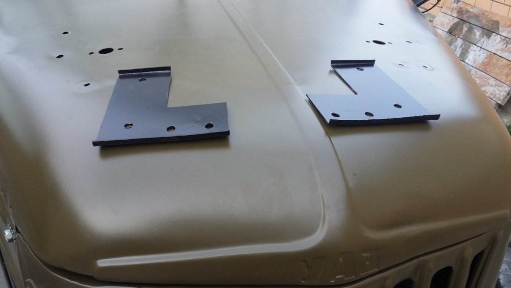

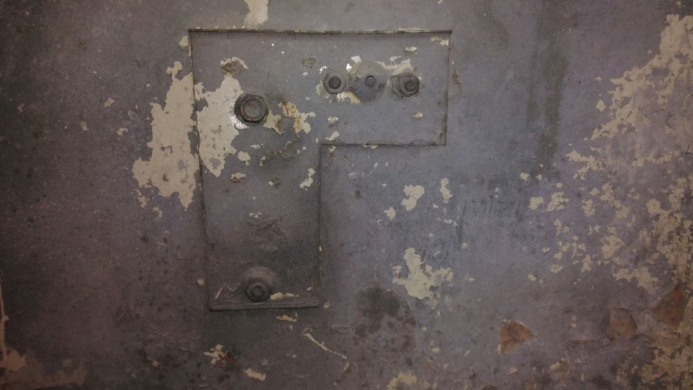

mozddok 243 Жалоба Опубликовано: 28 марта 2020 Дайте пожалуйста размеры усилителя который на капоте снизу стоит (для упора лобового стекла) Цитата Поделиться сообщением Ссылка на сообщение Поделиться на других сайтах
Емеля 288 Жалоба Опубликовано: 28 марта 2020 Тот что на капоте с внутренней стороны????? Или речь про упоры лобового снаружи???? Не понял о чём речь...( что мерить и чертить.) Цитата Поделиться сообщением Ссылка на сообщение Поделиться на других сайтах
mozddok 243 Жалоба Опубликовано: 28 марта 2020 28.03.2020 в 07:55, Емеля сказал: Тот что на капоте с внутренней стороны????? Или речь про упоры лобового снаружи???? Не понял о чём речь...( что мерить и чертить.) С внутренней стороны. Бывают буквой Г или квадратные Цитата Поделиться сообщением Ссылка на сообщение Поделиться на других сайтах
Емеля 288 Жалоба Опубликовано: 28 марта 2020 Вам их сделать или просто начертить? Цитата Поделиться сообщением Ссылка на сообщение Поделиться на других сайтах
Гога68 1 291 Жалоба Опубликовано: 28 марта 2020 140х120х55х60х85х60 с нижнего левого угла по часовой стрелке Цитата Поделиться сообщением Ссылка на сообщение Поделиться на других сайтах
mozddok 243 Жалоба Опубликовано: 28 марта 2020 28.03.2020 в 08:55, Емеля сказал: Вам их сделать или просто начертить? Просто размеры. Цитата Поделиться сообщением Ссылка на сообщение Поделиться на других сайтах
mozddok 243 Жалоба Опубликовано: 28 марта 2020 28.03.2020 в 09:08, Гога68 сказал: 140х120х55х60х85х60 с нижнего левого угла по часовой стрелке Спасибо. Сделал Цитата Поделиться сообщением Ссылка на сообщение Поделиться на других сайтах
Гога68 1 291 Жалоба Опубликовано: 29 марта 2020 28.03.2020 в 15:17, mozddok сказал: Спасибо. Сделал красиво 1 Цитата Поделиться сообщением Ссылка на сообщение Поделиться на других сайтах

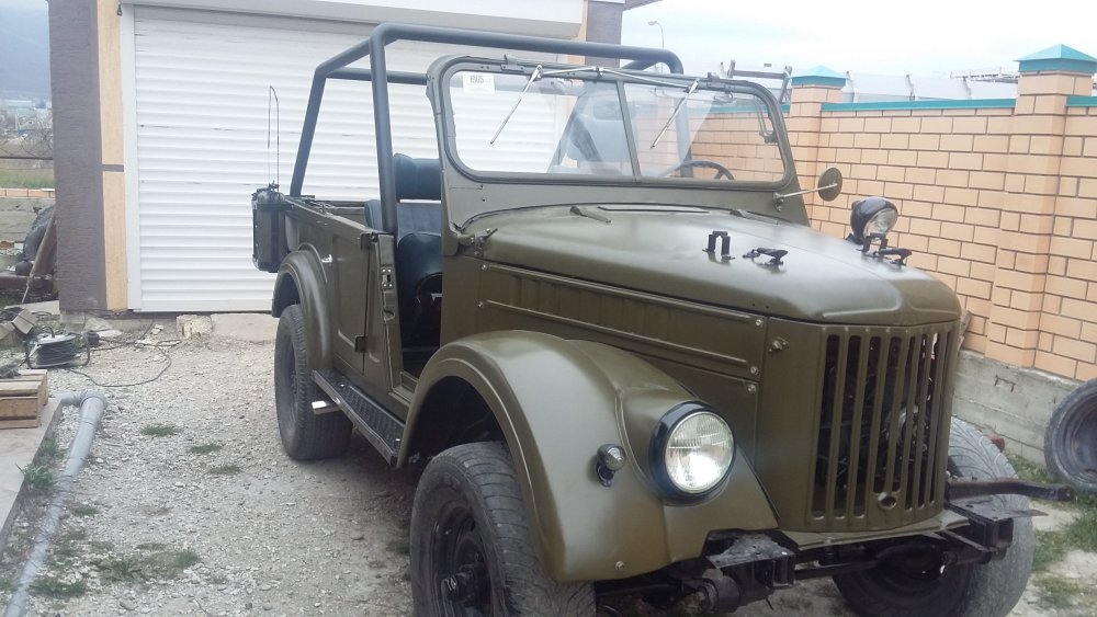

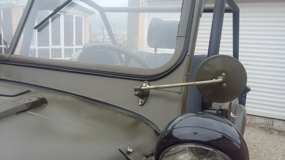

mozddok 243 Жалоба Опубликовано: 29 марта 2020 Прикинул и поставил насовсем, зеркало правое еще не стоит так как сохнет, досталось песочного цвета. Также цилиндр поставил, ай да красота )))) сделается натяжитель насоса и будет уже ставить рулевое полностью. Цитата Поделиться сообщением Ссылка на сообщение Поделиться на других сайтах

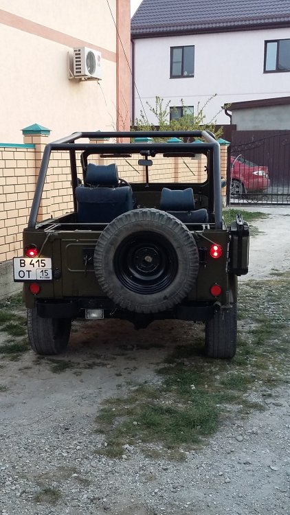

mozddok 243 Жалоба Опубликовано: 4 апреля 2020 (изменено) Запаску повесил . Изменено 5 апреля 2020 пользователем mozddok Цитата Поделиться сообщением Ссылка на сообщение Поделиться на других сайтах
