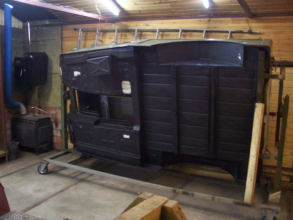

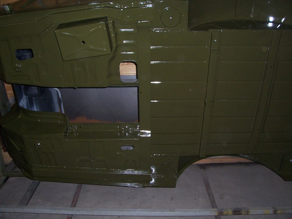

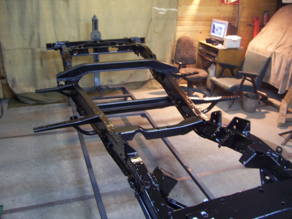

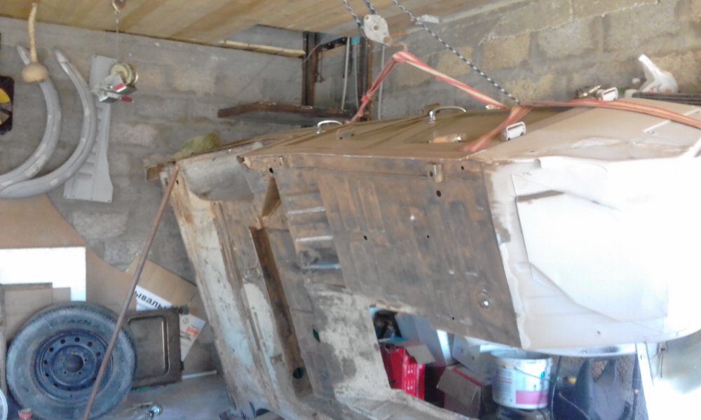

mozddok 243 Жалоба Опубликовано: 24 февраля 2019 Всем привет. Подскажите по поводу днища. После зачистки механическим путем нужно ли грунтовать или достаточно покраски без грунта? И еще в какой цвет делать в зеленый или черный? Цитата Поделиться сообщением Ссылка на сообщение Поделиться на других сайтах
LexaNeDoma 978 Жалоба Опубликовано: 24 февраля 2019 Обязательно грунтовать. Цитата Поделиться сообщением Ссылка на сообщение Поделиться на других сайтах
Vadim Chikker 10 Жалоба Опубликовано: 24 февраля 2019 1.грунтовать эпоксидным грунтом ОБЯЗАТЕЛЬНО!!! в два слоя. швы 2.промазать шовником. 3.потом желательно грунтом наполнителем, 4.гравиком и 5. краской какой будешь красить кузов (можно и чёрным акрилом). 1 Цитата Поделиться сообщением Ссылка на сообщение Поделиться на других сайтах
Алексей Попович 175 Жалоба Опубликовано: 24 февраля 2019 (изменено) -Обезжириваем - кислотный грунт ( спорно но я так делаю ) - эпоксидный грунт -герметик швов - акриловый грунт - шлифовка ( скотч -брайт) - красим ( я крашу в цвет кузова, так интересней ) - покрываем антигравием -покрываем скрытые полости мовилем Изменено 24 февраля 2019 пользователем Алексей Попович 2 Цитата Поделиться сообщением Ссылка на сообщение Поделиться на других сайтах
mozddok 243 Жалоба Опубликовано: 25 февраля 2019 19 часов назад, Алексей Попович сказал: -Обезжириваем - кислотный грунт ( спорно но я так делаю ) - эпоксидный грунт -герметик швов - акриловый грунт - шлифовка ( скотч -брайт) - красим ( я крашу в цвет кузова, так интересней ) - покрываем антигравием -покрываем скрытые полости мовилем А антигравий какой? Смотришь и думаешь на заводе и по сей день так тщательно не делают. Цитата Поделиться сообщением Ссылка на сообщение Поделиться на других сайтах
Алексей Попович 175 Жалоба Опубликовано: 25 февраля 2019 19 минут назад, mozddok сказал: А антигравий какой? Резинобитумная мастика БПМ-3 два слоя , Цитата Поделиться сообщением Ссылка на сообщение Поделиться на других сайтах
хауптман 489 Жалоба Опубликовано: 25 февраля 2019 Заводы делают гораздо тщательнее. Кузов или кабина обезжириваются и промываются в ваннах методом полного погружения, соответственно обезжириваются и промываются все внутренние полости, чего невозможно добиться в гаражных условиях. Увы, с заводами нам конкурировать невозможно. Раньше отмазывались по поводу преждевременно проступившей коррозии фразой, что де уровень коррозионной стойкости соответствует классу обсуждаемого автомобиля, то щас или по гарантии молча перекрашивают или попросту шлют нахрен. Базарную экономику плющит от мысли о том, что кто то будет пользоваться автомобилем миллион км. Цитата Поделиться сообщением Ссылка на сообщение Поделиться на других сайтах
mozddok 243 Жалоба Опубликовано: 25 февраля 2019 БМП 3 у нас продается и есть еще в продаже фирмы Барьер антикор антишумовая. Тогда буду бмп 3 делать. А сверху этой мастики краску наносить нужно или нет. Цитата Поделиться сообщением Ссылка на сообщение Поделиться на других сайтах

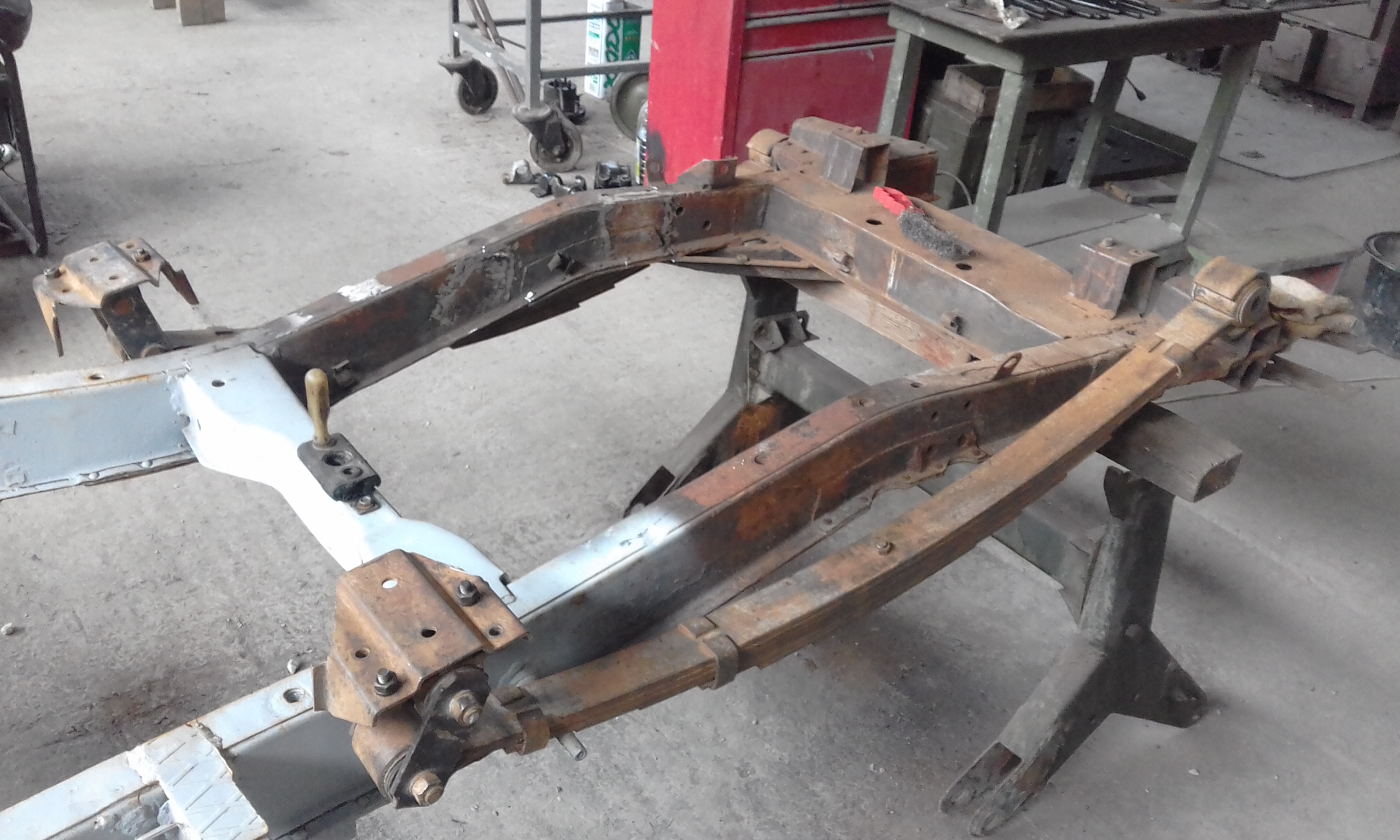

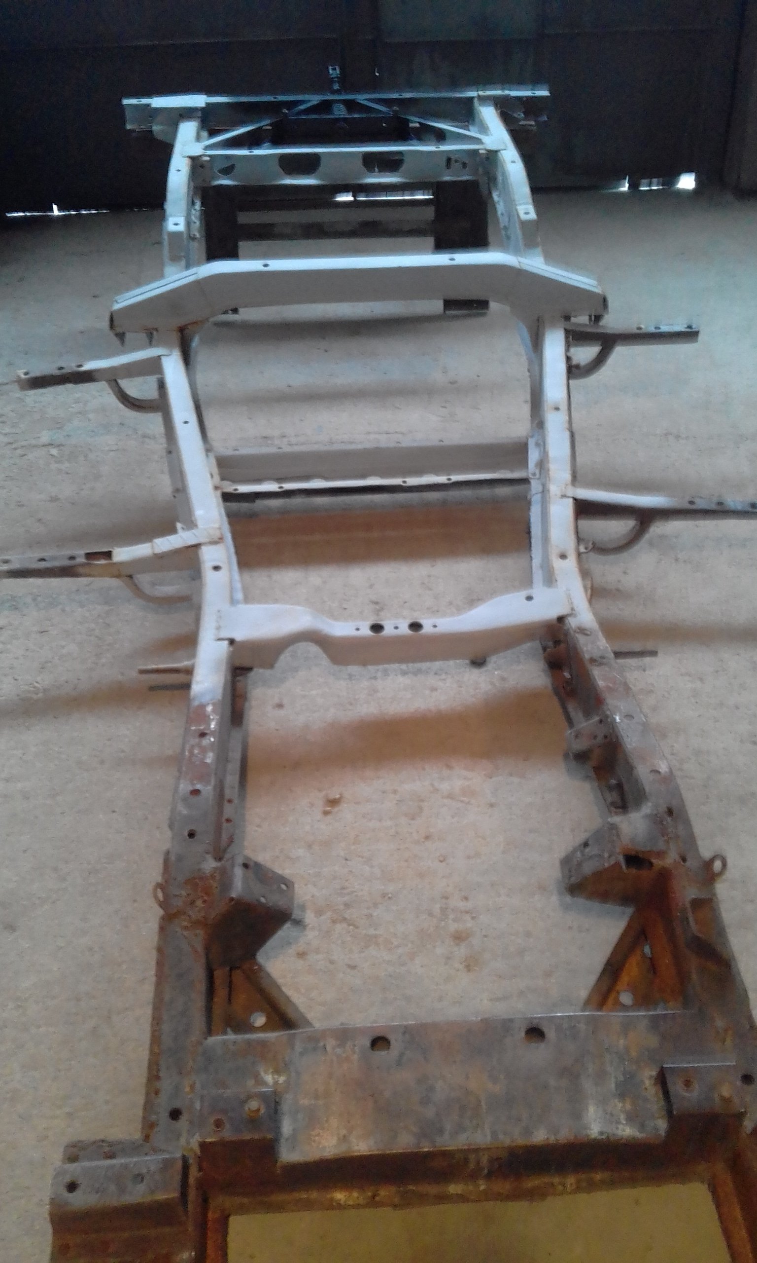

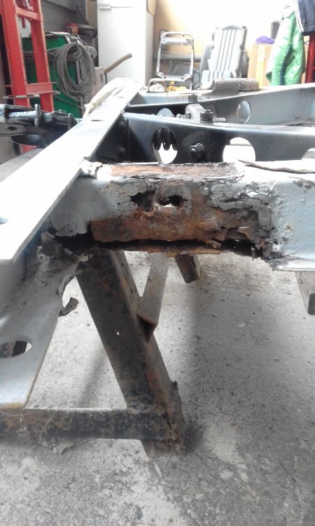

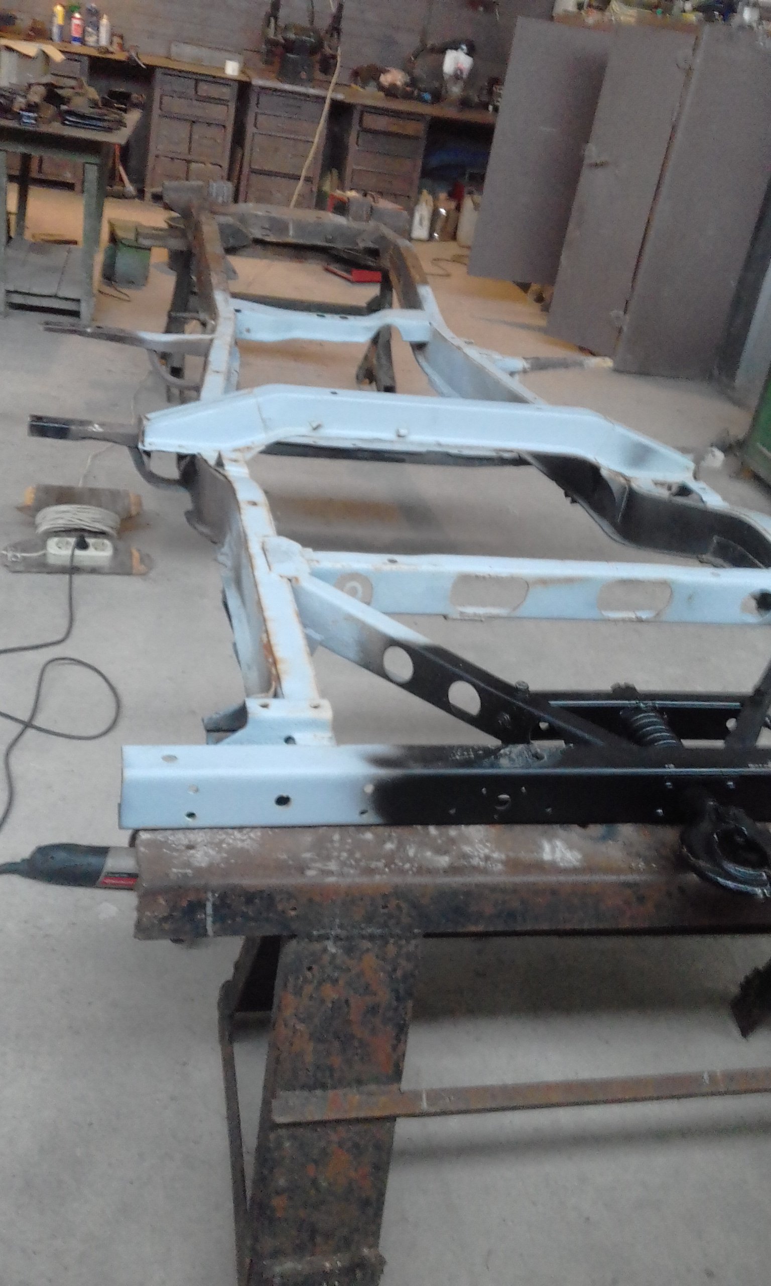

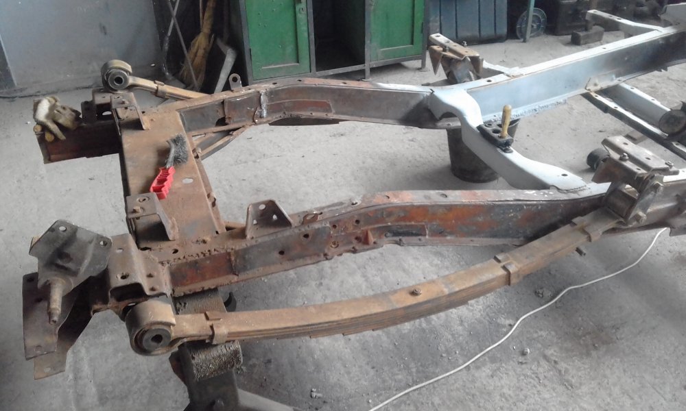

mozddok 243 Жалоба Опубликовано: 28 февраля 2019 Продолжаю строительство Газончика, рессоры устанавливаются с 469 перед и зад. Вот примерное расположение. Хотели сначала оставить зад родные но как оказалось одна была перегнутая с 21 волги, и было принято решение установить полностью с УАЗа. Крепление задних рессор с зади в плачевном состоянии. Будет все удаляться. Цитата Поделиться сообщением Ссылка на сообщение Поделиться на других сайтах
Алексей Попович 175 Жалоба Опубликовано: 28 февраля 2019 В 25.02.2019 в 23:09, mozddok сказал: краску наносить Это на усмотрение мастера На раме снимите заднюю поперечину, будет легче ремонтировать ( предварительно сняв размеры ) да и спереди кронштейны бампера . Цитата Поделиться сообщением Ссылка на сообщение Поделиться на других сайтах
mozddok 243 Жалоба Опубликовано: 28 февраля 2019 4 минуты назад, Алексей Попович сказал: Это на усмотрение мастера На раме снимите заднюю поперечину, будет легче ремонтировать ( предварительно сняв размеры ) да и спереди кронштейны бампера . Понятно. Буду делать сам покраску так что я мастер пока хреновый поэтому спрашиваю. Задняя поперечина особо мешать не будет, зачем ее трогать. Цитата Поделиться сообщением Ссылка на сообщение Поделиться на других сайтах
Алексей Попович 175 Жалоба Опубликовано: 28 февраля 2019 12 минут назад, mozddok сказал: я мастер пока хреновый Никто из нас не родился с гаечным ключом в зубах. 17 минут назад, mozddok сказал: зачем ее трогать. Мне мешало - всё что цветное снято, восстановлено, поставлено на место . 3 Цитата Поделиться сообщением Ссылка на сообщение Поделиться на других сайтах
mozddok 243 Жалоба Опубликовано: 28 февраля 2019 5 минут назад, Алексей Попович сказал: Слов нет, красаучик Вы просто. красиво и аккуратно получается. У Вас уже построен Газончик?? Цитата Поделиться сообщением Ссылка на сообщение Поделиться на других сайтах
