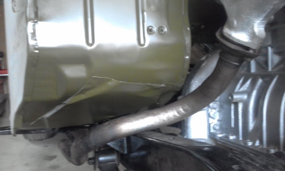

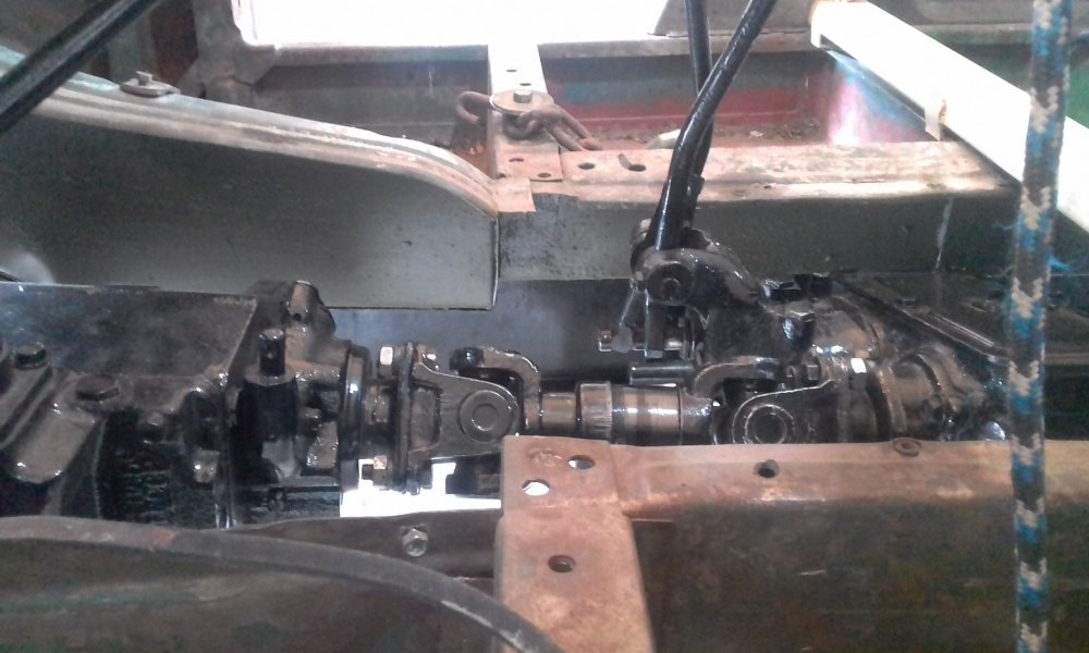

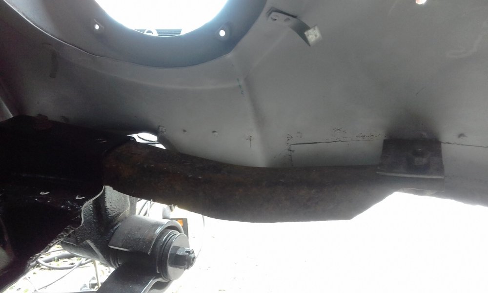

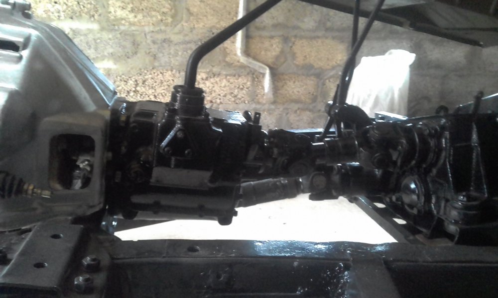

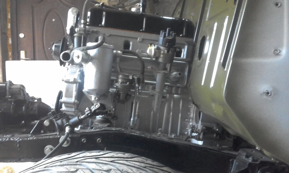

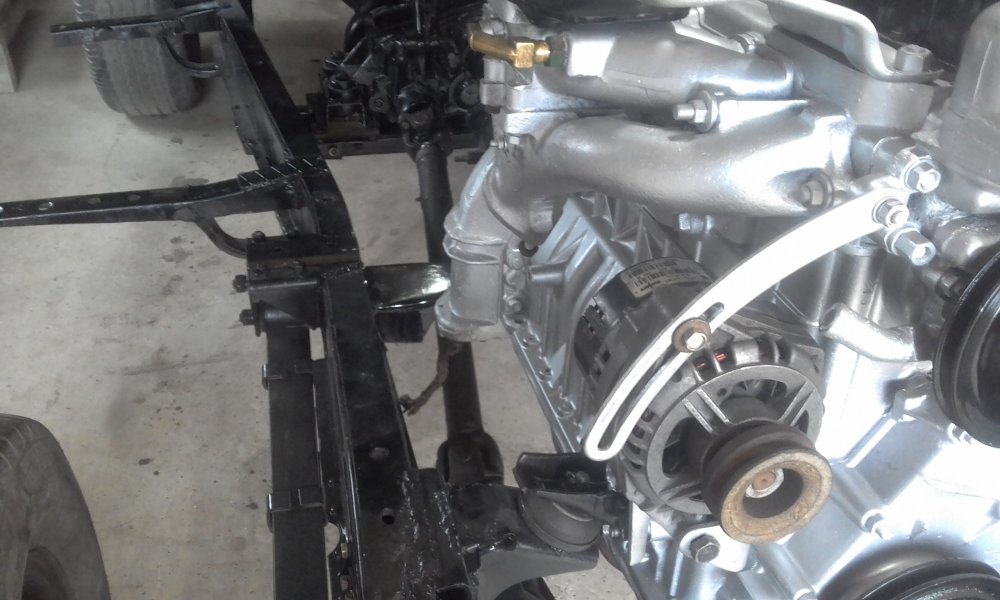

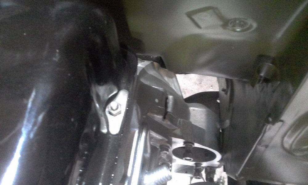

mozddok 243 Жалоба Опубликовано: 13 апреля 2019 Вот как получается с кузовом, хорошо хоть делаем так чтобы малой кровью переделать можно было. Траверс задний срезан и просто на раме лежит в нижней части поэтому раздатка выше, кузову мешает стартер и колокол, думали что не нужно резать передний кардан, а нет придется на 2-3 см примерно. Приемную трубу придется еще чуть гнуть так как ДВС немного ниже будем опускаться, а так она кузову не мешает. 1 Цитата Поделиться сообщением Ссылка на сообщение Поделиться на других сайтах

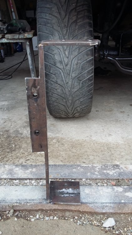

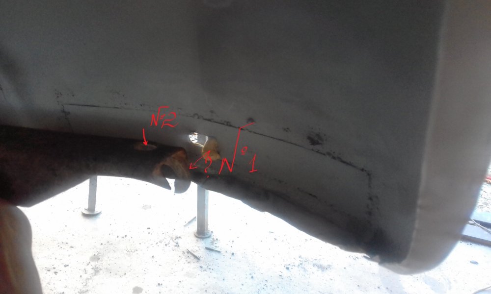

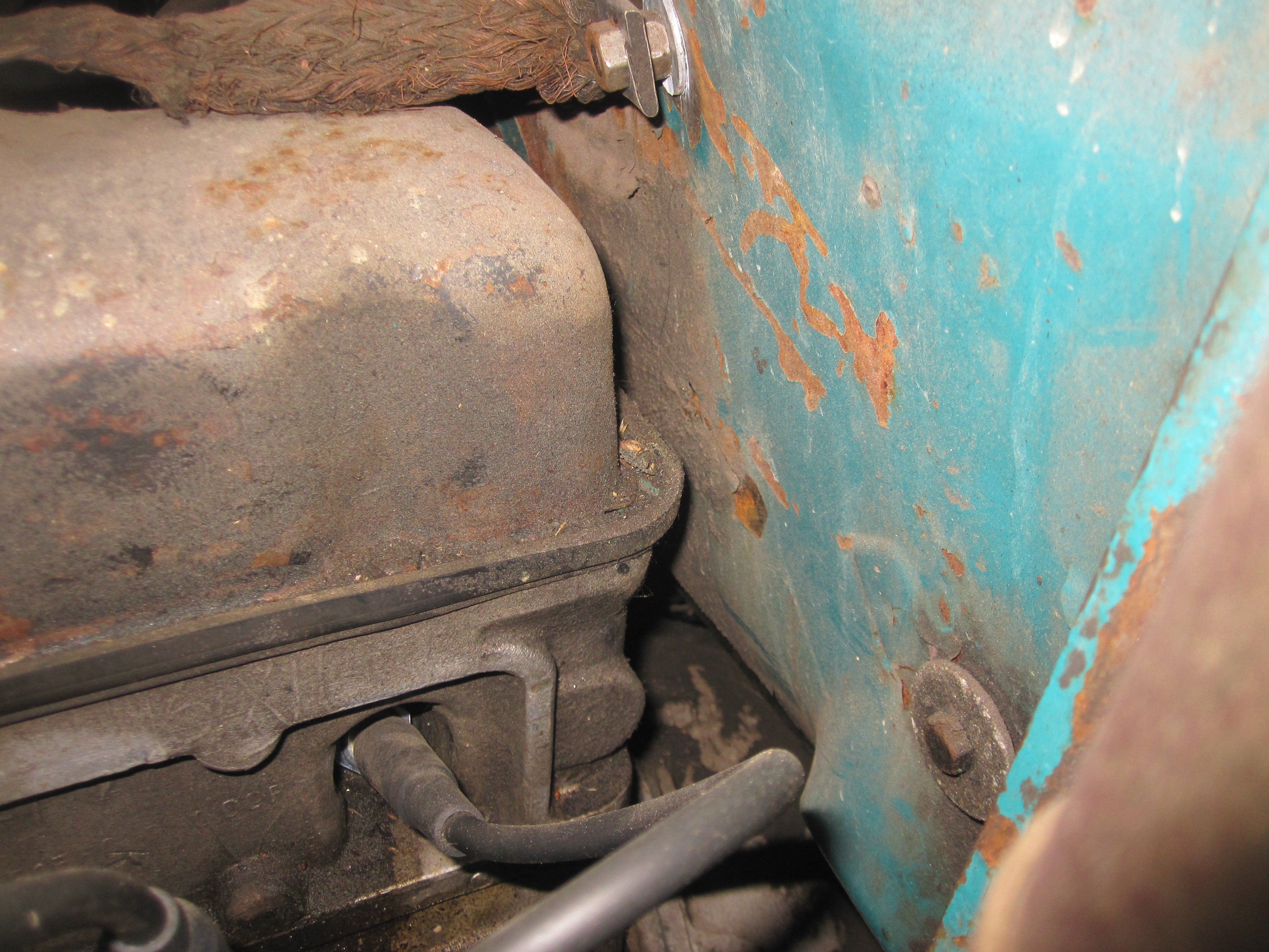

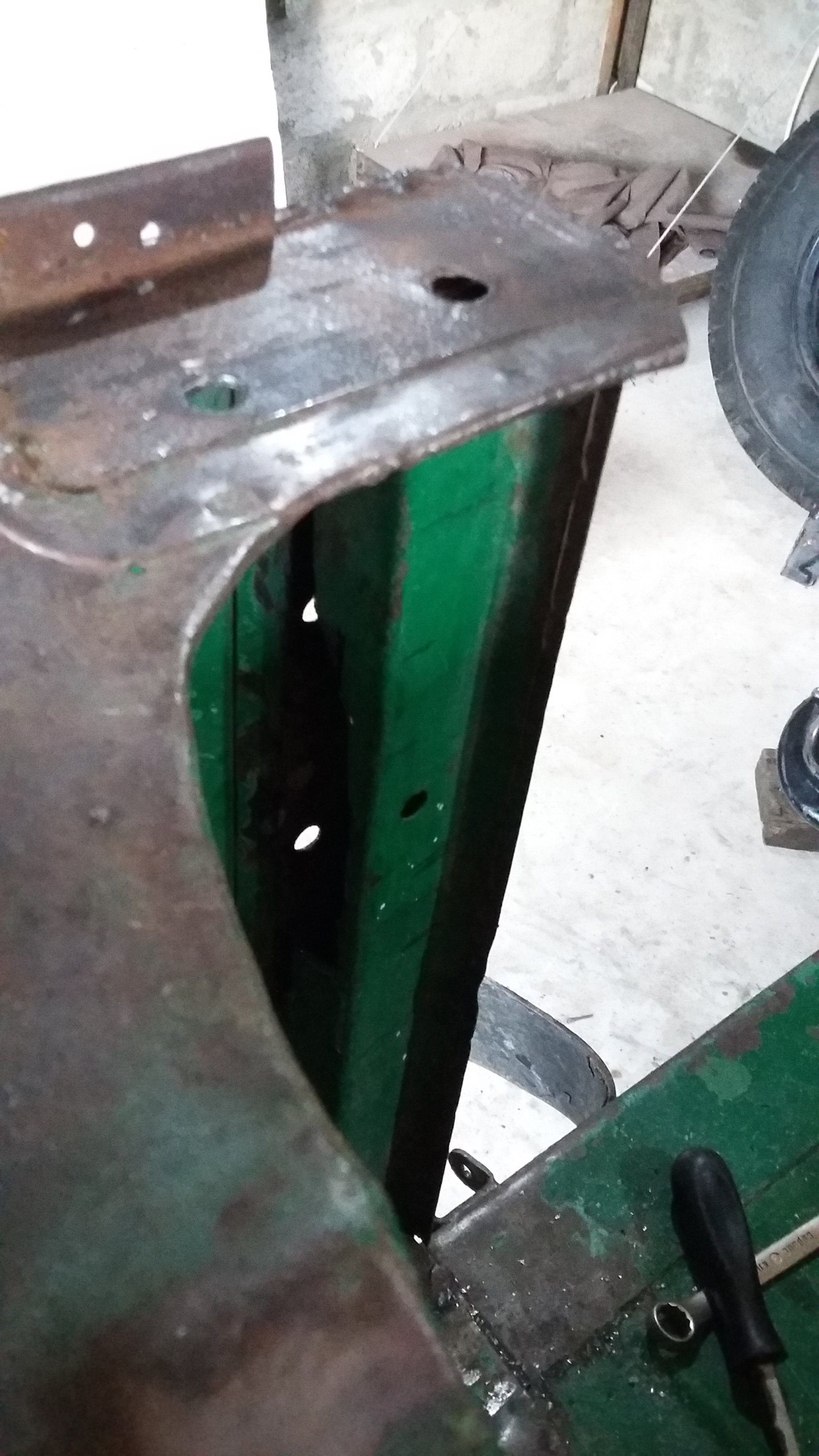

mozddok 243 Жалоба Опубликовано: 10 мая 2019 Давно не выкладывал, да и особо пока нечего, нет времени. Подскажите знающие товарищи: 1. что должно быть между крылом и крепление крыла?; 2. для чего это отверстие? Цитата Поделиться сообщением Ссылка на сообщение Поделиться на других сайтах

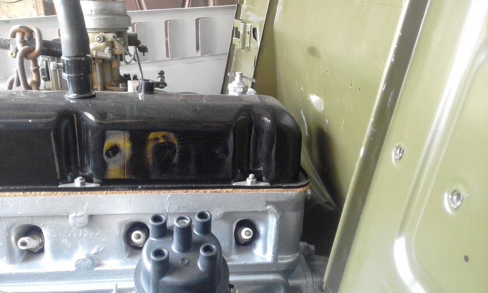

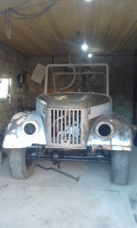

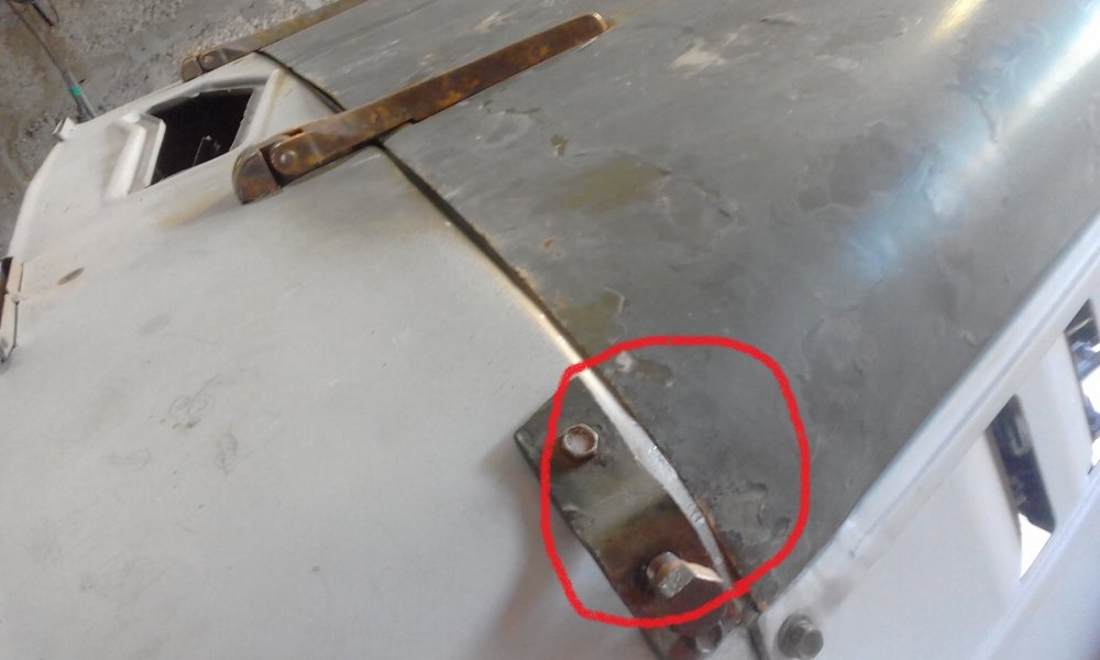

mozddok 243 Жалоба Опубликовано: 10 мая 2019 У всех капот за кузов цепляет или только у меня, причем с двух сторон Цитата Поделиться сообщением Ссылка на сообщение Поделиться на других сайтах
mozddok 243 Жалоба Опубликовано: 10 мая 2019 вот что получается на черновую. Цитата Поделиться сообщением Ссылка на сообщение Поделиться на других сайтах
Алексей Попович 175 Жалоба Опубликовано: 10 мая 2019 4 часа назад, mozddok сказал: что должно быть между крылом и крепление крыла?; - до 10 мм,можно поставить резиновую прокладку. 4 часа назад, mozddok сказал: У всех капот за кузов цепляет -только у вас , требуется рихтовка . Цитата Поделиться сообщением Ссылка на сообщение Поделиться на других сайтах
mozddok 243 Жалоба Опубликовано: 11 мая 2019 А на "усе" крепления крыла для чего нужно отверстие сверху? Цитата Поделиться сообщением Ссылка на сообщение Поделиться на других сайтах

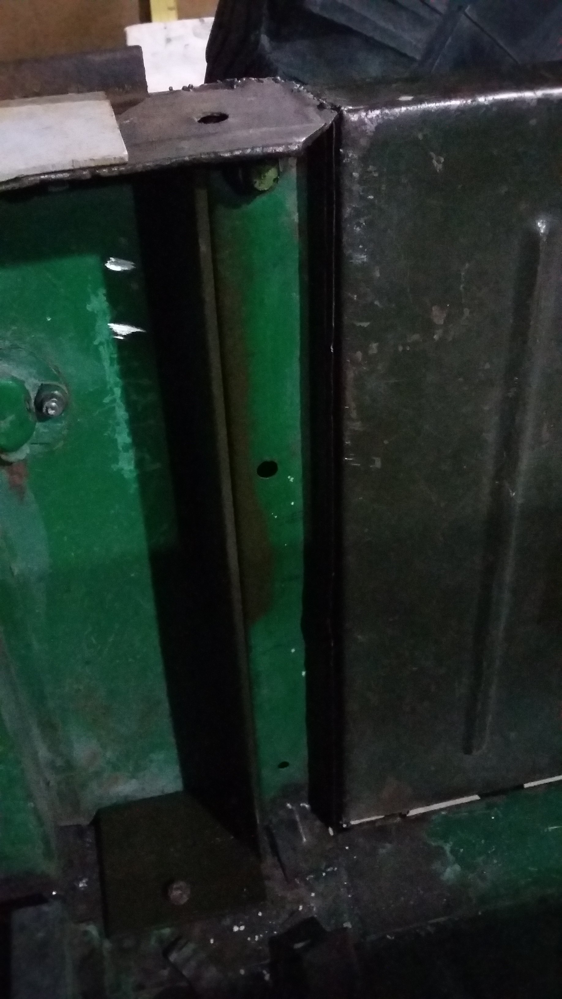

mozddok 243 Жалоба Опубликовано: 11 мая 2019 Сделал по другому. В верхнее отверстие закрепил уголок и уже к нему крыло. Между крылом и уголком резиновая втулочка. 1 Цитата Поделиться сообщением Ссылка на сообщение Поделиться на других сайтах
джон на 69 1 096 Жалоба Опубликовано: 11 мая 2019 13.04.2019 в 16:29, mozddok сказал: Вот как получается с кузовом, хорошо хоть делаем так чтобы малой кровью переделать можно было. Траверс задний срезан и просто на раме лежит в нижней части поэтому раздатка выше, кузову мешает стартер и колокол, думали что не нужно резать передний кардан, а нет придется на 2-3 см примерно. Приемную трубу придется еще чуть гнуть так как ДВС немного ниже будем опускаться, а так она кузову не мешает. Очень сильный наклон мотора. Будет лютая вибрация от пром. кардана, вентилятор не параллельно радиатору и головку блока не снять. Лучше мотор выставить в горизонт. 1 Цитата Поделиться сообщением Ссылка на сообщение Поделиться на других сайтах
mozddok 243 Жалоба Опубликовано: 11 мая 2019 35 минут назад, джон на 69 сказал: Лучше мотор выставить в горизонт. Уже все сделано двигун опущен вниз вместе с траверсой. Фланец кпп напротив флянца рк. Фотографии выложу как кузов сниму. 1 Цитата Поделиться сообщением Ссылка на сообщение Поделиться на других сайтах

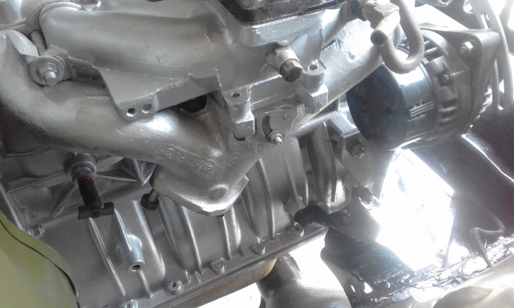

Гога68 1 286 Жалоба Опубликовано: 11 мая 2019 5 часов назад, mozddok сказал: двигун опущен вниз на передни крепленья бы поглядеть Цитата Поделиться сообщением Ссылка на сообщение Поделиться на других сайтах
mozddok 243 Жалоба Опубликовано: 12 мая 2019 13 часов назад, Гога68 сказал: на передни крепленья бы поглядеть Пока только так могу показать Цитата Поделиться сообщением Ссылка на сообщение Поделиться на других сайтах

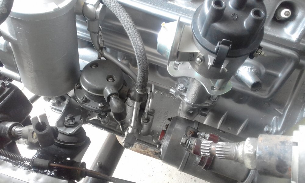

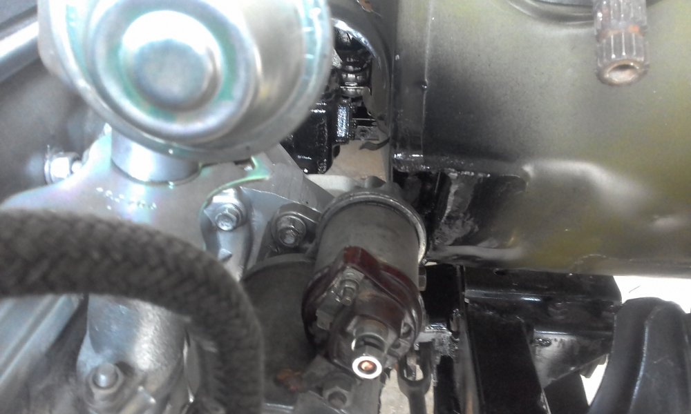

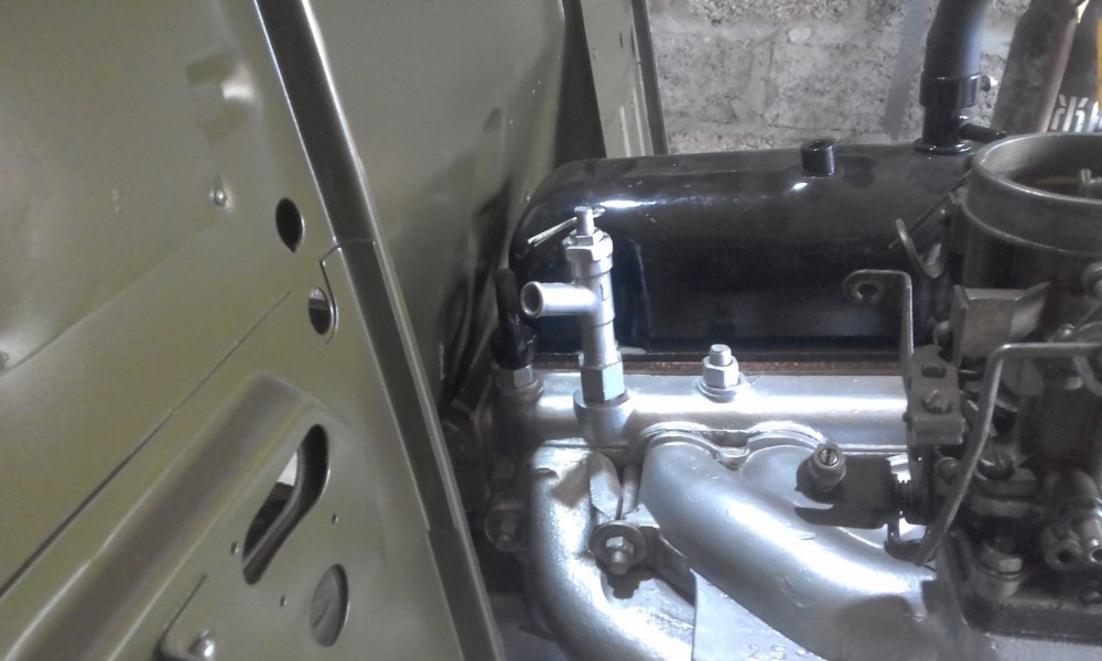

mozddok 243 Жалоба Опубликовано: 12 мая 2019 Вот расстояние от крышки до кузова. Стартер все равно упирался пришлось подрезать 1 Цитата Поделиться сообщением Ссылка на сообщение Поделиться на других сайтах
Гога68 1 286 Жалоба Опубликовано: 12 мая 2019 13 минут назад, mozddok сказал: Пока только так могу показать лапки/крепленья которые к мотору привернуты, какито самодельны, иль от чего? Цитата Поделиться сообщением Ссылка на сообщение Поделиться на других сайтах
mozddok 243 Жалоба Опубликовано: 12 мая 2019 Это с военного генератора 1 Цитата Поделиться сообщением Ссылка на сообщение Поделиться на других сайтах

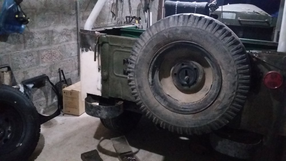

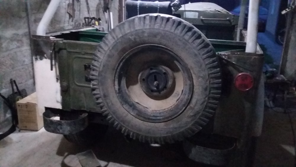

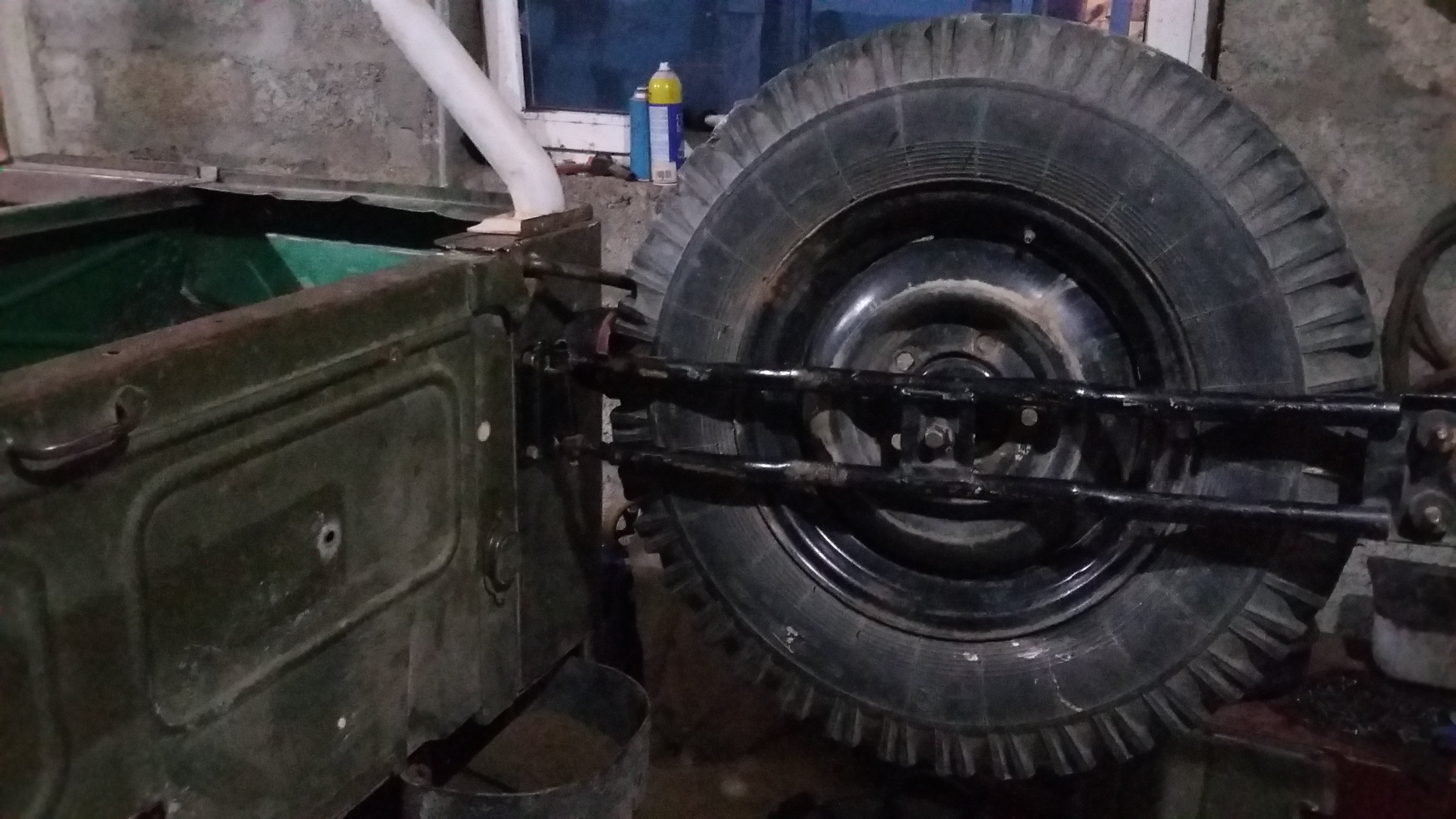

mozddok 243 Жалоба Опубликовано: 28 мая 2019 Вот немного дела движутся прикинул запаску на зал Цитата Поделиться сообщением Ссылка на сообщение Поделиться на других сайтах

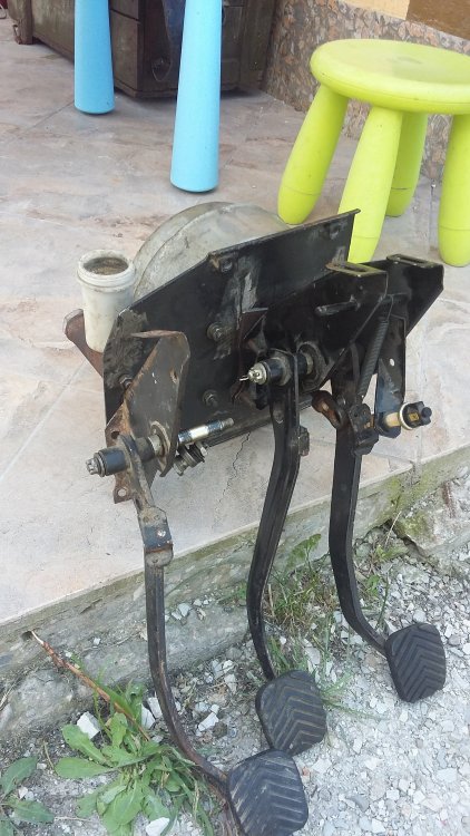

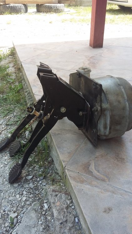

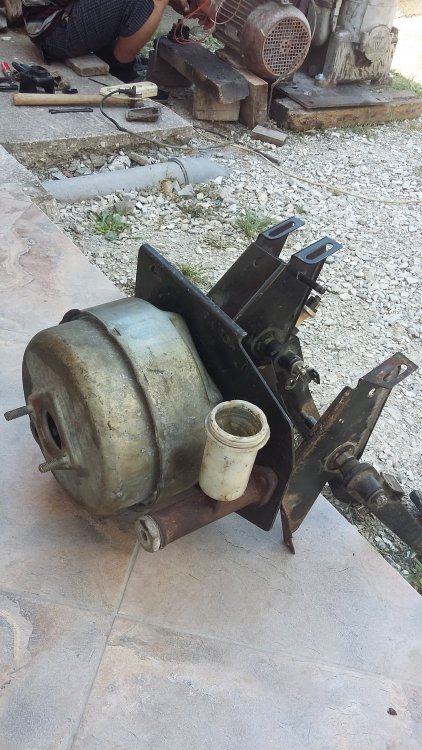

mozddok 243 Жалоба Опубликовано: 31 мая 2019 Вот еще немного проделанного, тормоза и сцепление будут такими. Собраны с Волги и УАЗа и конечно же доработаны напильнико Цитата Поделиться сообщением Ссылка на сообщение Поделиться на других сайтах
джон на 69 1 096 Жалоба Опубликовано: 31 мая 2019 (изменено) 2 часа назад, mozddok сказал: Вот еще немного проделанного, тормоза и сцепление будут такими. Собраны с Волги и УАЗа и конечно же доработаны напильнико По фото кажется что педали слишком вертикально стоят, при нажатии носок ноги будет соскакивать с площадки. Попробуйте сначала примерить в выжатом положении. Вообще проще и намного надёжнее инсталлировать блок педалей вместе с вакуумником и цилиндром сцепления от БМВ е34. Ятак понимаю вы ещё не примеряли на кузов, при таком расположении вакуумника не останется места для рулевой колонки или педали будут сильно левее водителя. Изменено 31 мая 2019 пользователем джон на 69 Цитата Поделиться сообщением Ссылка на сообщение Поделиться на других сайтах
mozddok 243 Жалоба Опубликовано: 31 мая 2019 2 часа назад, джон на 69 сказал: По фото кажется что педали слишком вертикально стоят, при нажатии носок ноги будет соскакивать с площадки. Попробуйте сначала примерить в выжатом положении. Вообще проще и намного надёжнее инсталлировать блок педалей вместе с вакуумником и цилиндром сцепления от БМВ е34. Ятак понимаю вы ещё не примеряли на кузов, при таком расположении вакуумника не останется места для рулевой колонки или педали будут сильно левее водителя. Я патриот, мне немцы не любы. А если честно с чего есть возможность с того и делается. Нет еще не было примерки особой. Как установлен покажу, может кому и будет интересно. Цитата Поделиться сообщением Ссылка на сообщение Поделиться на других сайтах
Гога68 1 286 Жалоба Опубликовано: 31 мая 2019 5 минут назад, mozddok сказал: . Нет еще не было примерки особой. примерял, увидал: нету там места даже для двух нормально. у тебя три, куда влезут? третья это: ножной тормоз, верно? Цитата Поделиться сообщением Ссылка на сообщение Поделиться на других сайтах
джон на 69 1 096 Жалоба Опубликовано: 31 мая 2019 10 минут назад, mozddok сказал: Я патриот, мне немцы не любы. А если честно с чего есть возможность с того и делается. Нет еще не было примерки особой. Как установлен покажу, может кому и будет интересно. Б. у. от БМВ дешевле чем от УАЗа и работает всегда. 1 Цитата Поделиться сообщением Ссылка на сообщение Поделиться на других сайтах
Vadim Chikker 10 Жалоба Опубликовано: 31 мая 2019 поставил педальный узел от 24-ки и вут от уаза. всё вошло и всем механизмам и ногам места хватает. Цитата Поделиться сообщением Ссылка на сообщение Поделиться на других сайтах
mozddok 243 Жалоба Опубликовано: 31 мая 2019 2 часа назад, Гога68 сказал: примерял, увидал: нету там места даже для двух нормально. у тебя три, куда влезут? третья это: ножной тормоз, верно? Третья это лишняя. Педали две. Средняя убирается будет. 1 Цитата Поделиться сообщением Ссылка на сообщение Поделиться на других сайтах
