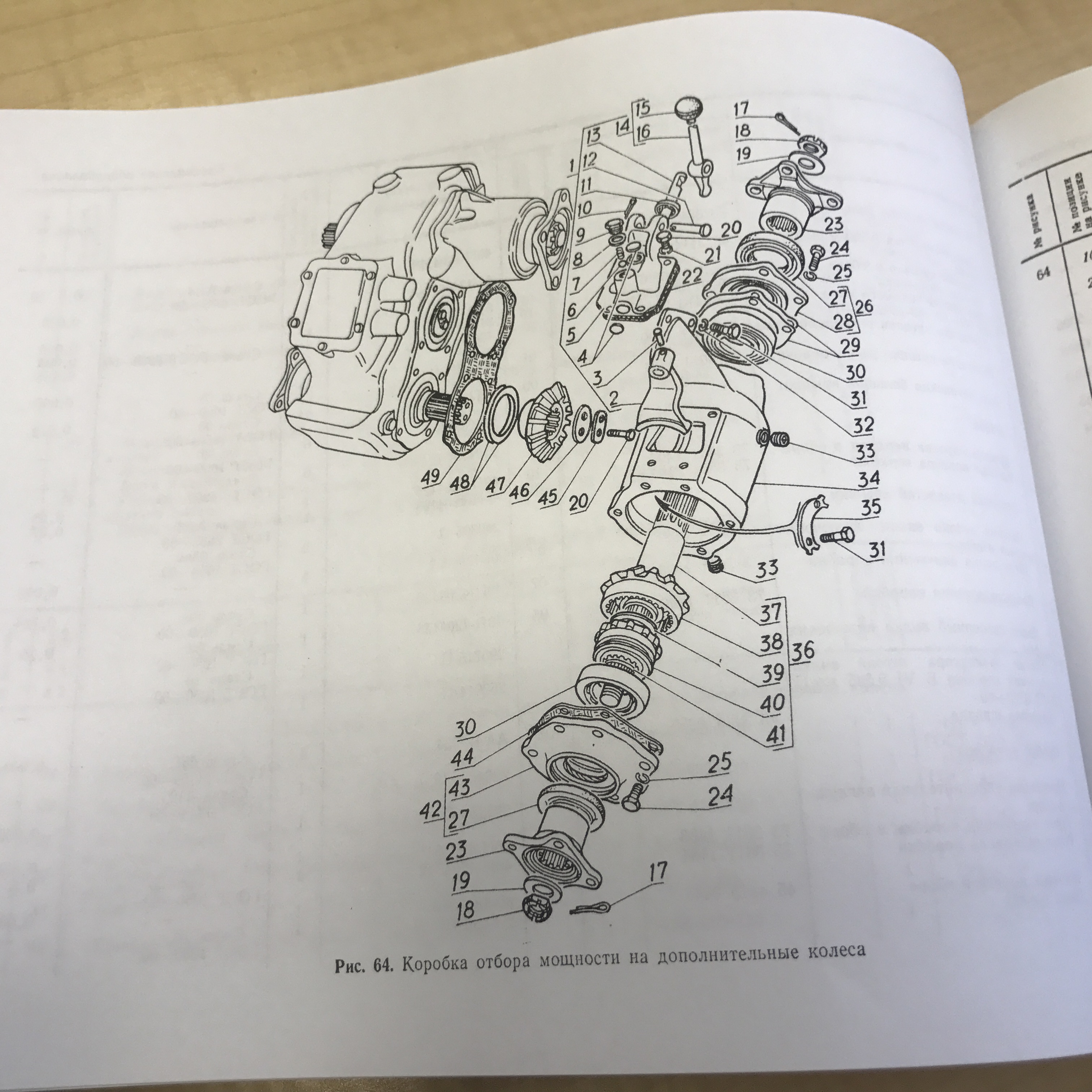

Midved 334 Жалоба Опубликовано: 22 декабря 2018 Если не найдешь, то раздатка запросто от брдм 2 встанет, если с нее редуктор снять. Первичный вал после снятия редуктора получится похожий на раздатку от брдм 1, его можно обрезать по длине и выточить крышку сальника. Можно первичный вал от раздатки газ 66 поставить и крышку сальника от него же, тогда получится присоединение под фланец на первичном валу. Если средние колеса не нужны , то можно и шишигину раздатку ставить, но она похилей брдм раздатки будет, шестерни уже. Цитата Поделиться сообщением Ссылка на сообщение Поделиться на других сайтах

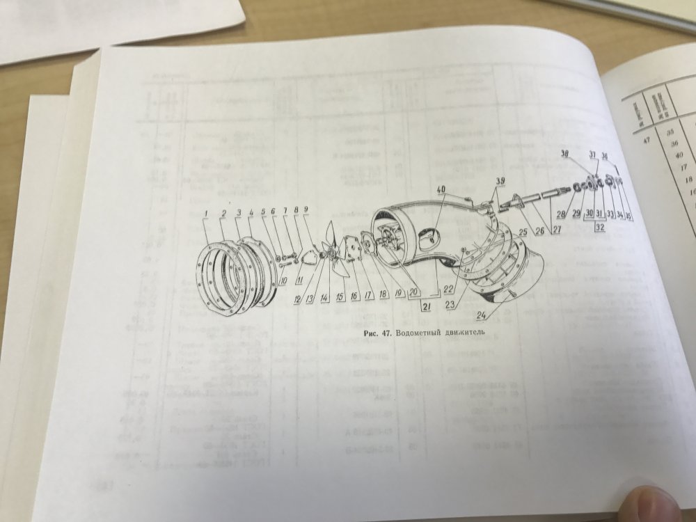

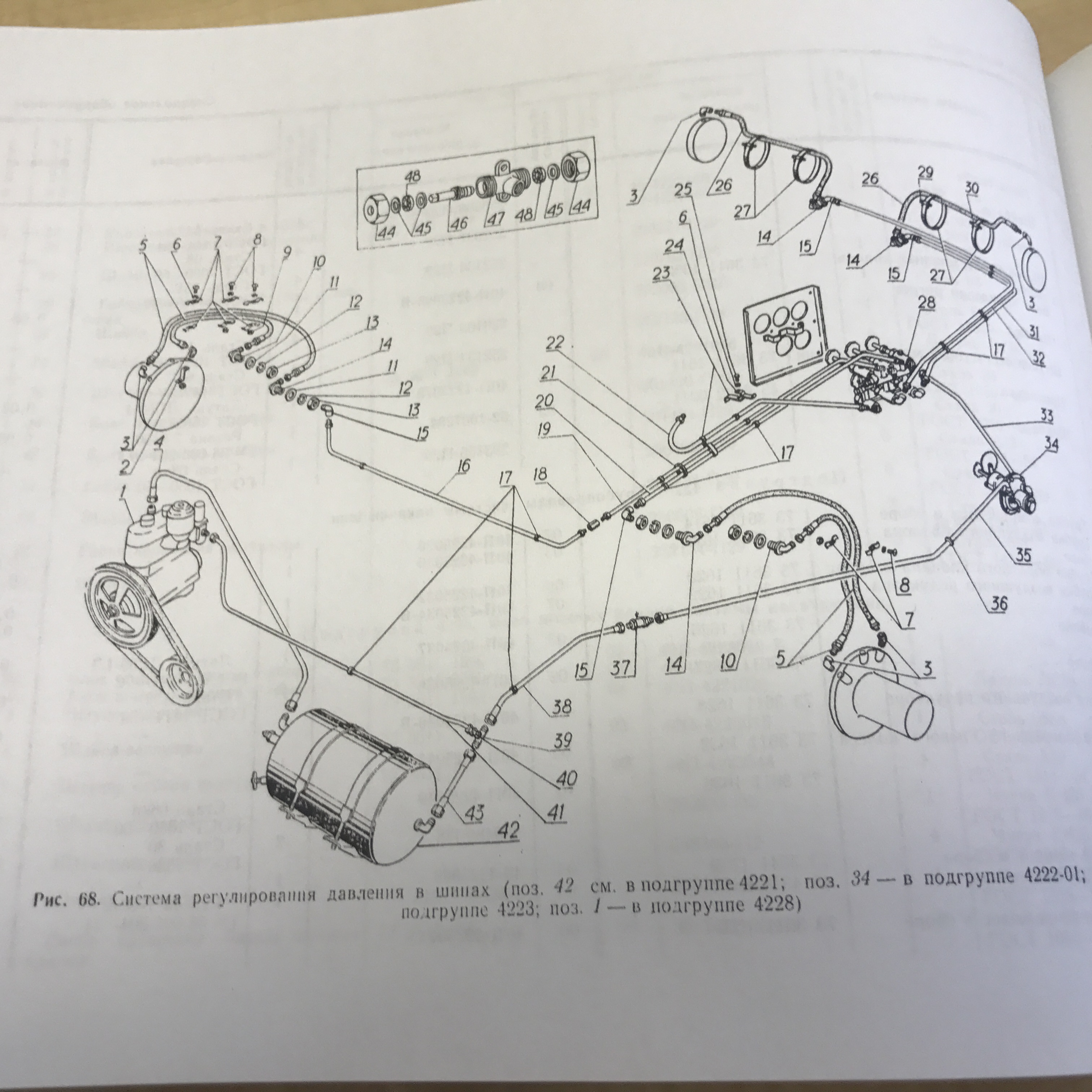

HORHE 5 Жалоба Опубликовано: 23 декабря 2018 (изменено) 22.12.2018 в 18:29, Midved сказал: Если не найдешь, то раздатка запросто от брдм 2 встанет, если с нее редуктор снять. Первичный вал после снятия редуктора получится похожий на раздатку от брдм 1, его можно обрезать по длине и выточить крышку сальника. Можно первичный вал от раздатки газ 66 поставить и крышку сальника от него же, тогда получится присоединение под фланец на первичном валу. Если средние колеса не нужны , то можно и шишигину раздатку ставить, но она похилей брдм раздатки будет, шестерни уже. Спасибо дружище! Есть "доступ" к брдм2,комплектному...С него что ещё подойдёт,пусть с минимальными переделками в мой 1й?. Водомёт,блок подкачки... Изменено 23 декабря 2018 пользователем HORHE Добавлю визуализации Цитата Поделиться сообщением Ссылка на сообщение Поделиться на других сайтах
Midved 334 Жалоба Опубликовано: 23 декабря 2018 Двигатель, мосты, коробка, раздатка, приводы средних колес, подкачка думаю тоже подойдет с переделками. Про водометы не знаю, но судя по схемам похожи. А с минимальными или не минимальными это уж кто делать будет. Скачай книгу по ремонту Брдм 2 там много схем. Цитата Поделиться сообщением Ссылка на сообщение Поделиться на других сайтах

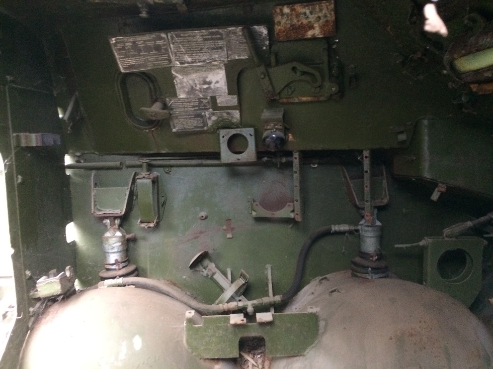

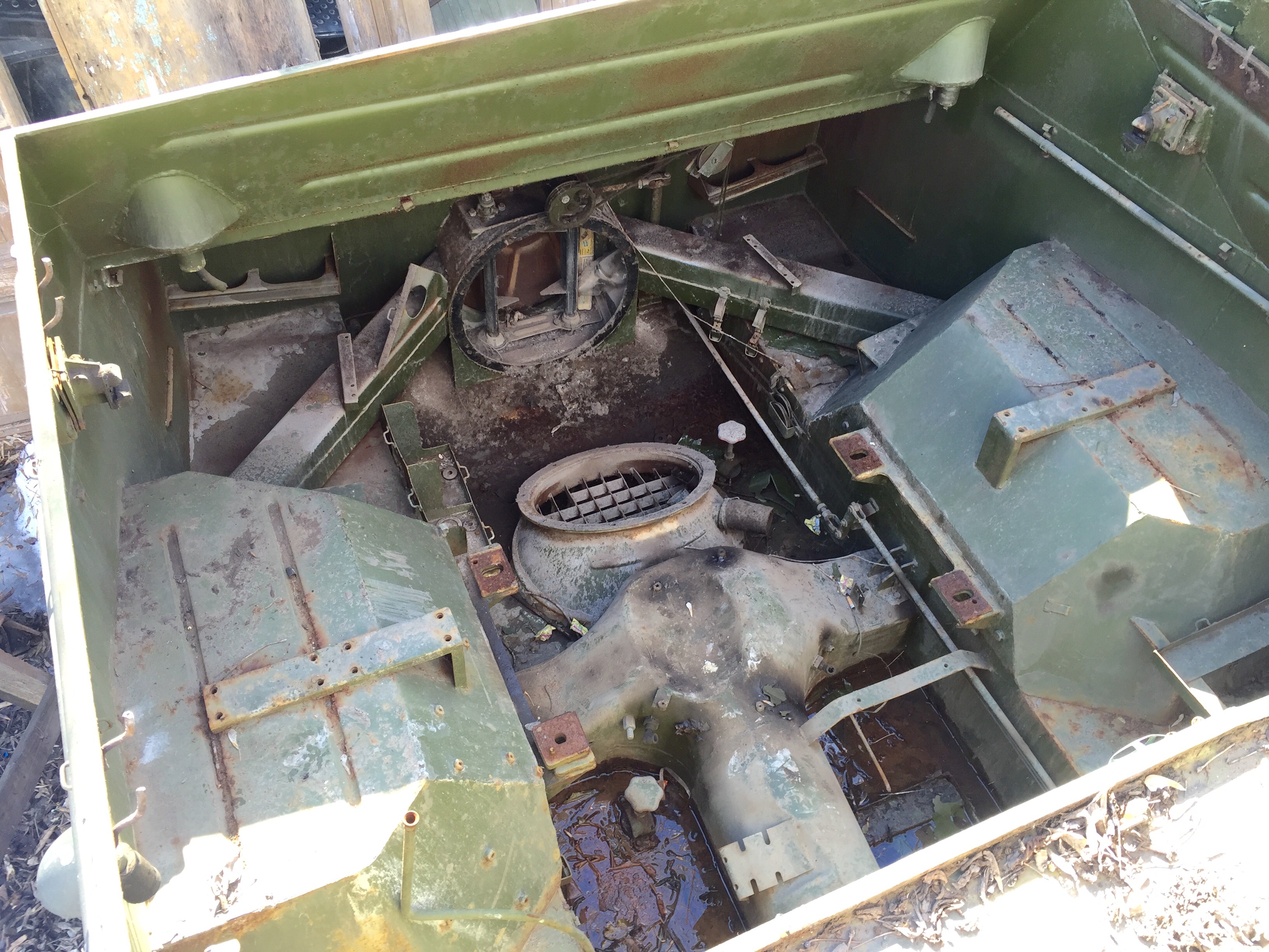

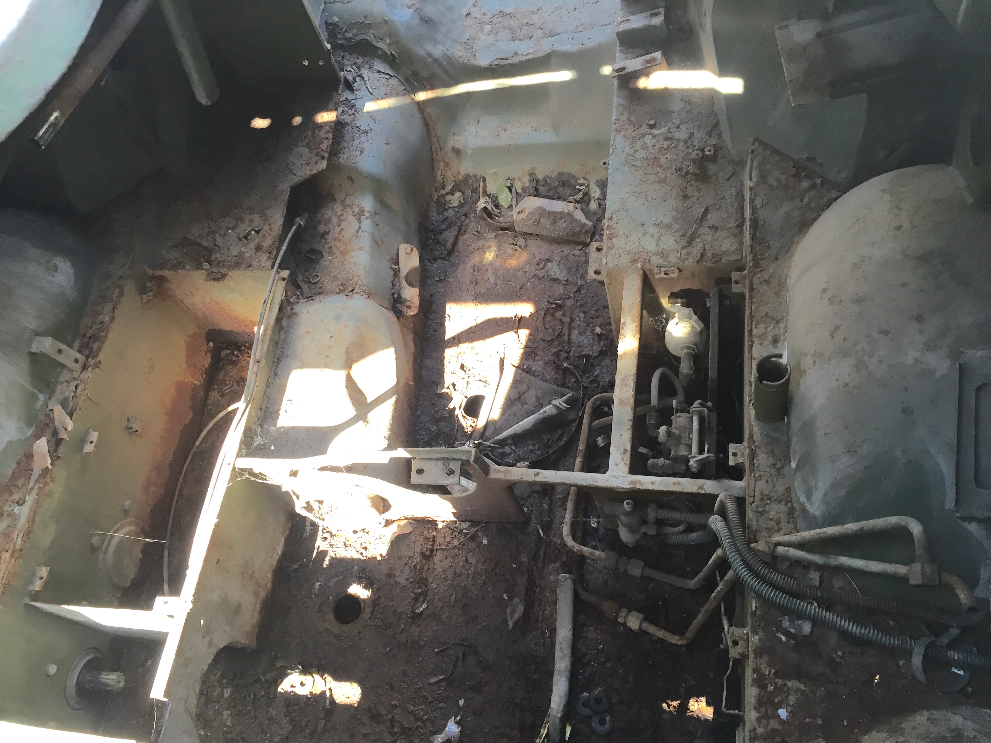

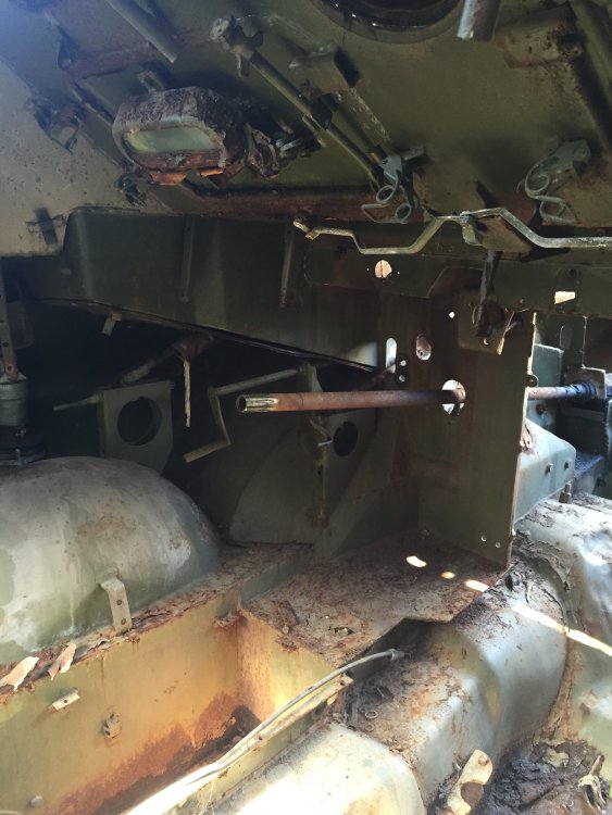

Midved 334 Жалоба Опубликовано: 23 декабря 2018 23.12.2018 в 12:47, CARS сказал: Не подойдёт по тому что БРДМ-1 это больше БТР-40 чем БРДМ-2. Что подойдет , а что нет видно на фотках внутри бронекорпуса в теме, все крепежи как на ладони. Подвеска рессорная, мосты встанут тоже. Главное гламур не наводить, а то у лопаты штатной черенок рассыхается не успев сломаться. Цитата Поделиться сообщением Ссылка на сообщение Поделиться на других сайтах
CARS 1 665 Жалоба Опубликовано: 24 декабря 2018 (изменено) 23.12.2018 в 20:02, Midved сказал: Подвеска рессорная, мосты встанут тоже. А разве корпуса на фото без мостов? или те которые есть не подходят? Изменено 24 декабря 2018 пользователем CARS Цитата Поделиться сообщением Ссылка на сообщение Поделиться на других сайтах
Midved 334 Жалоба Опубликовано: 24 декабря 2018 См пожелания хозяина выше. А мосты на бронекорпусах вроде есть , они же на колесах стоят, состояние не известно. Цитата Поделиться сообщением Ссылка на сообщение Поделиться на других сайтах
CARS 1 665 Жалоба Опубликовано: 24 декабря 2018 24.12.2018 в 12:18, Midved сказал: См пожелания хозяина выше. А мосты на бронекорпусах вроде есть , они же на колесах стоят, состояние не известно. из опыта, они новые! Цитата Поделиться сообщением Ссылка на сообщение Поделиться на других сайтах

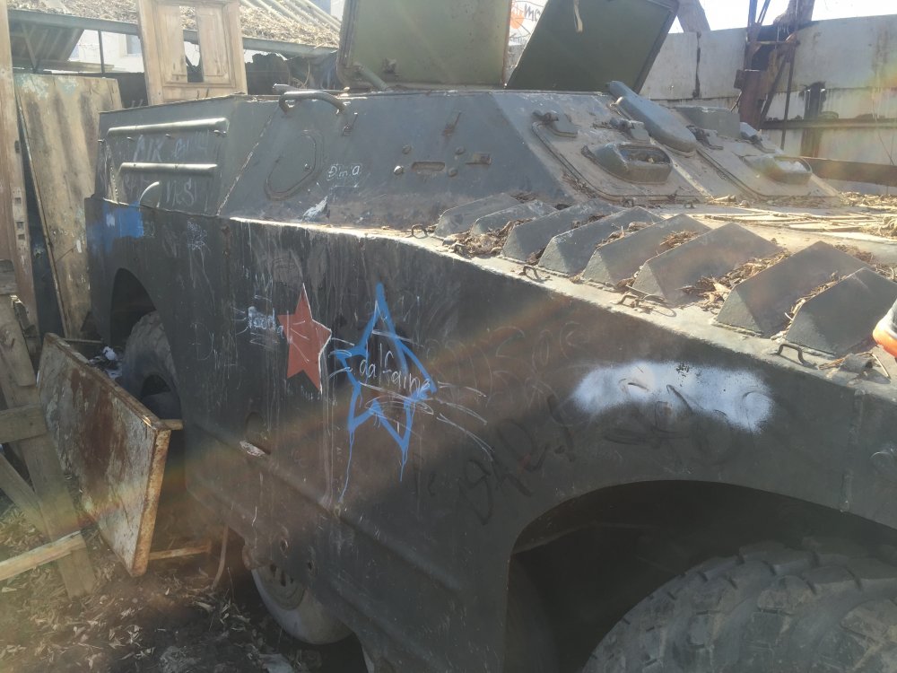

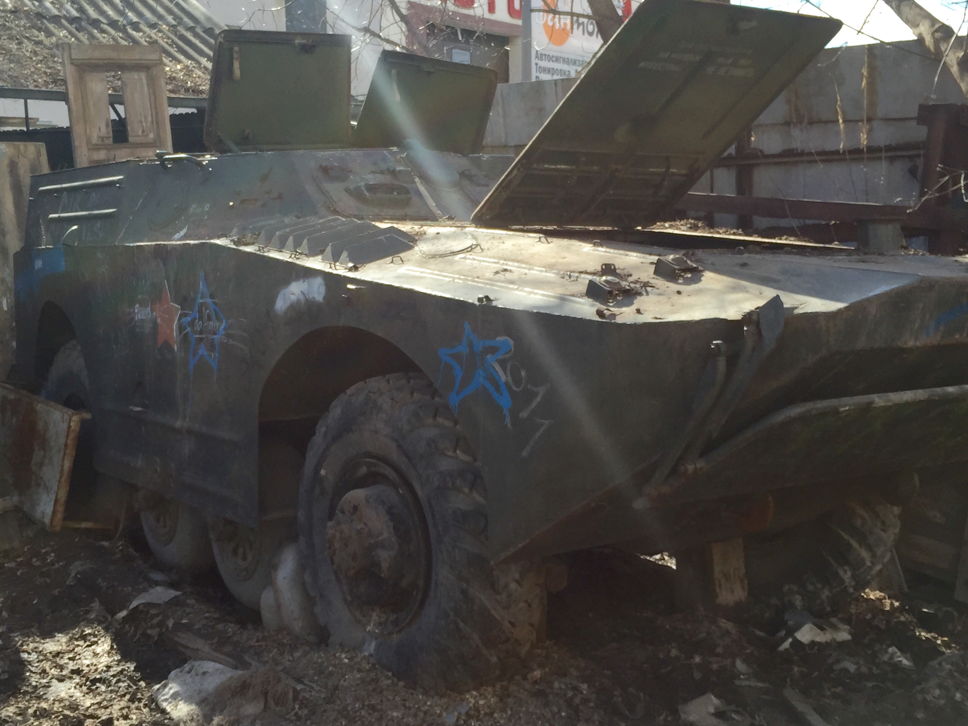

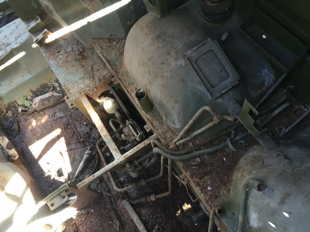

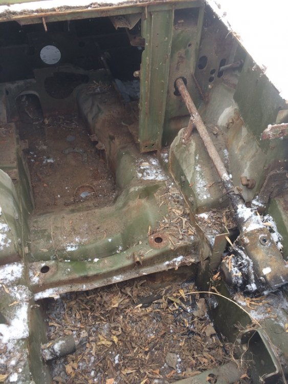

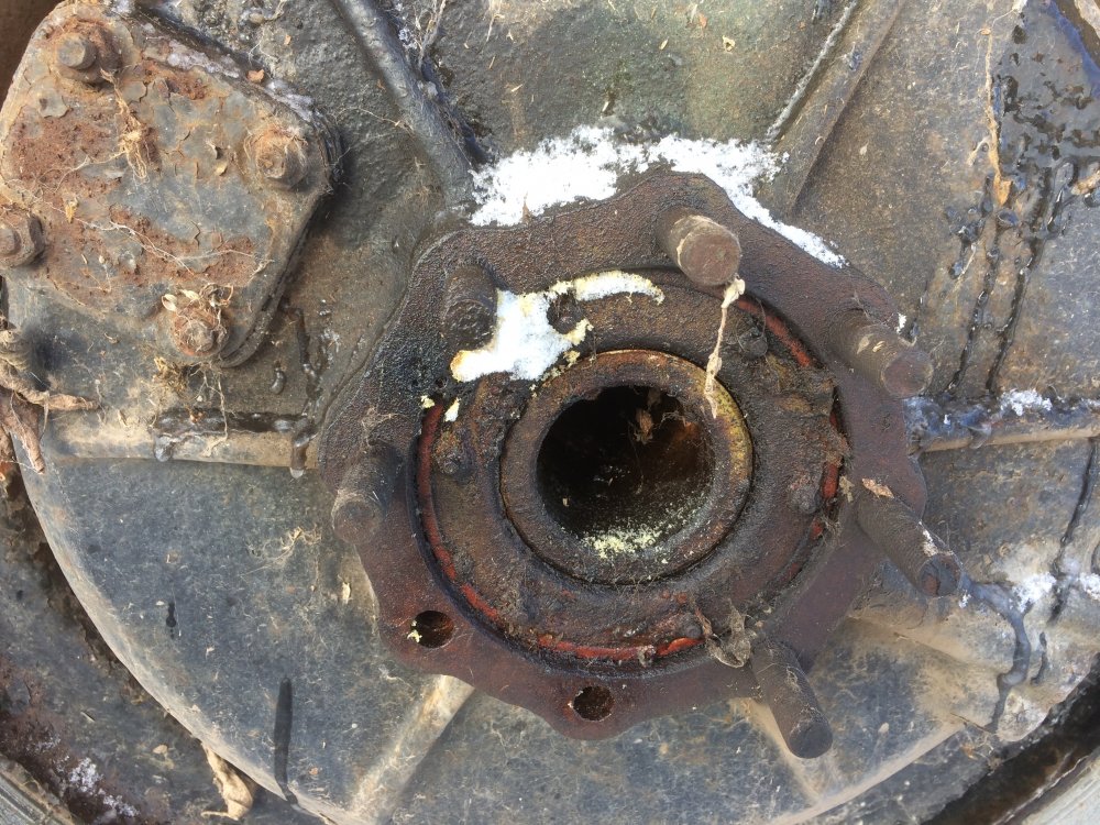

HORHE 5 Жалоба Опубликовано: 24 декабря 2018 По мостам и рессорам похоже что машины не ездили вообще. На одной машине нет полуосей, с одной стороны. Полуоси чисто свои или от 2го подходят? от Г63 точно не подходят,примерял. Вскрыл 2ю машину (были заварены все люки и крышка ракетного отсека),такой же пустой как и первый. Цитата Поделиться сообщением Ссылка на сообщение Поделиться на других сайтах
CARS 1 665 Жалоба Опубликовано: 26 декабря 2018 (изменено) На задний мост полуось своя, надо смотреть можно ли переточить от БРДМ2, крышка ступицы так же своя. От 63 подойдет КПП и РК но нужны комы, рычаги РК можно использовать но с переделкой. Педальный узел от БТР-40 Изменено 26 декабря 2018 пользователем CARS Цитата Поделиться сообщением Ссылка на сообщение Поделиться на других сайтах

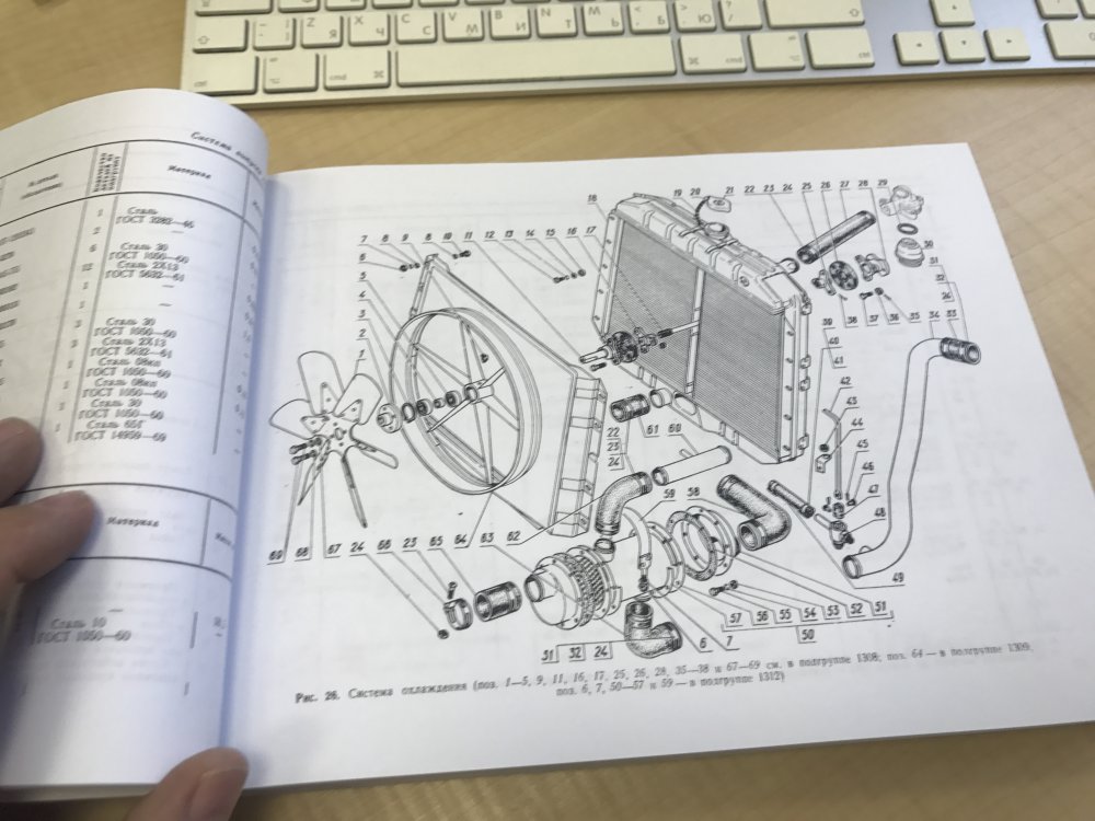

CARS 1 665 Жалоба Опубликовано: 26 декабря 2018 (изменено) Вот тут обсуждалось использование ДВС иного от оригинала, в ходе этого многое поменяется в частности охлаждение двс. Вот к примеру две машины которые пошли по пути такой переделки, обе перегреваются, у нашего члена организации была такая машина с аналогичной переделкой. были установлены радиаторы большего размера чем оригинал и три электровентилятора! но проблему перегрева это не решило! В машине изначально продумано всё! включая свою систему отвода тепла, не забывайте что БРДМ это лодка! ДВС закрыт со всех сторон. И отсутсвие всего одной пластины в моторном отсеке так же ведет к подмешиванию горячего воздуха с входным в следствии чего возникает перегрев! К чему я всё это пишу, к тому что затевая переделку надо все хорошо взвесить! Изменено 26 декабря 2018 пользователем CARS 1 Цитата Поделиться сообщением Ссылка на сообщение Поделиться на других сайтах
