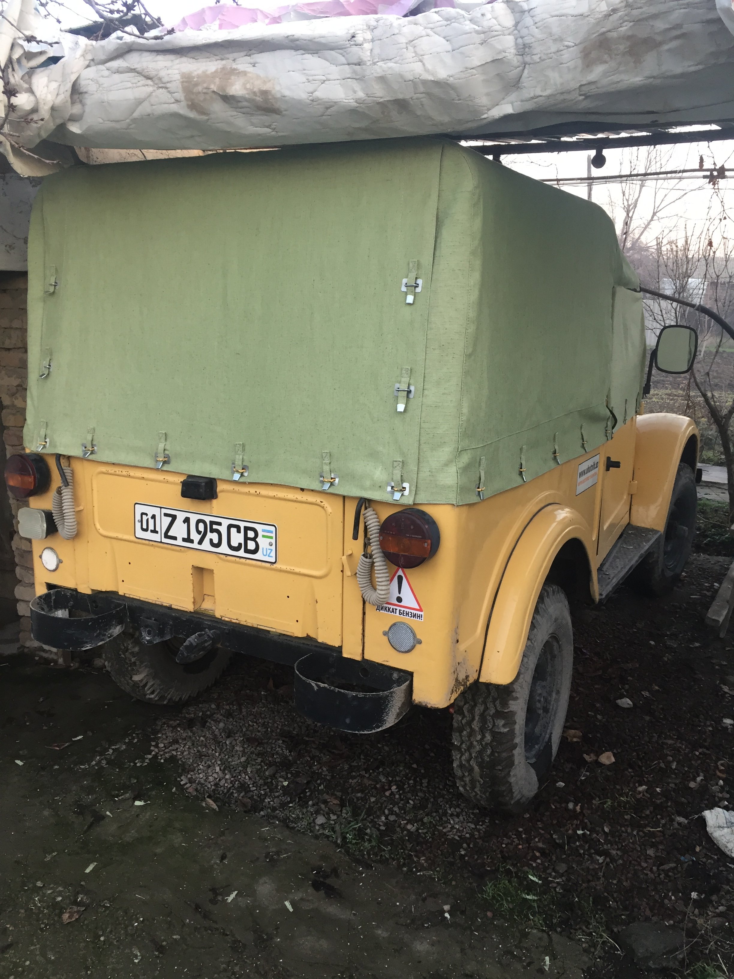

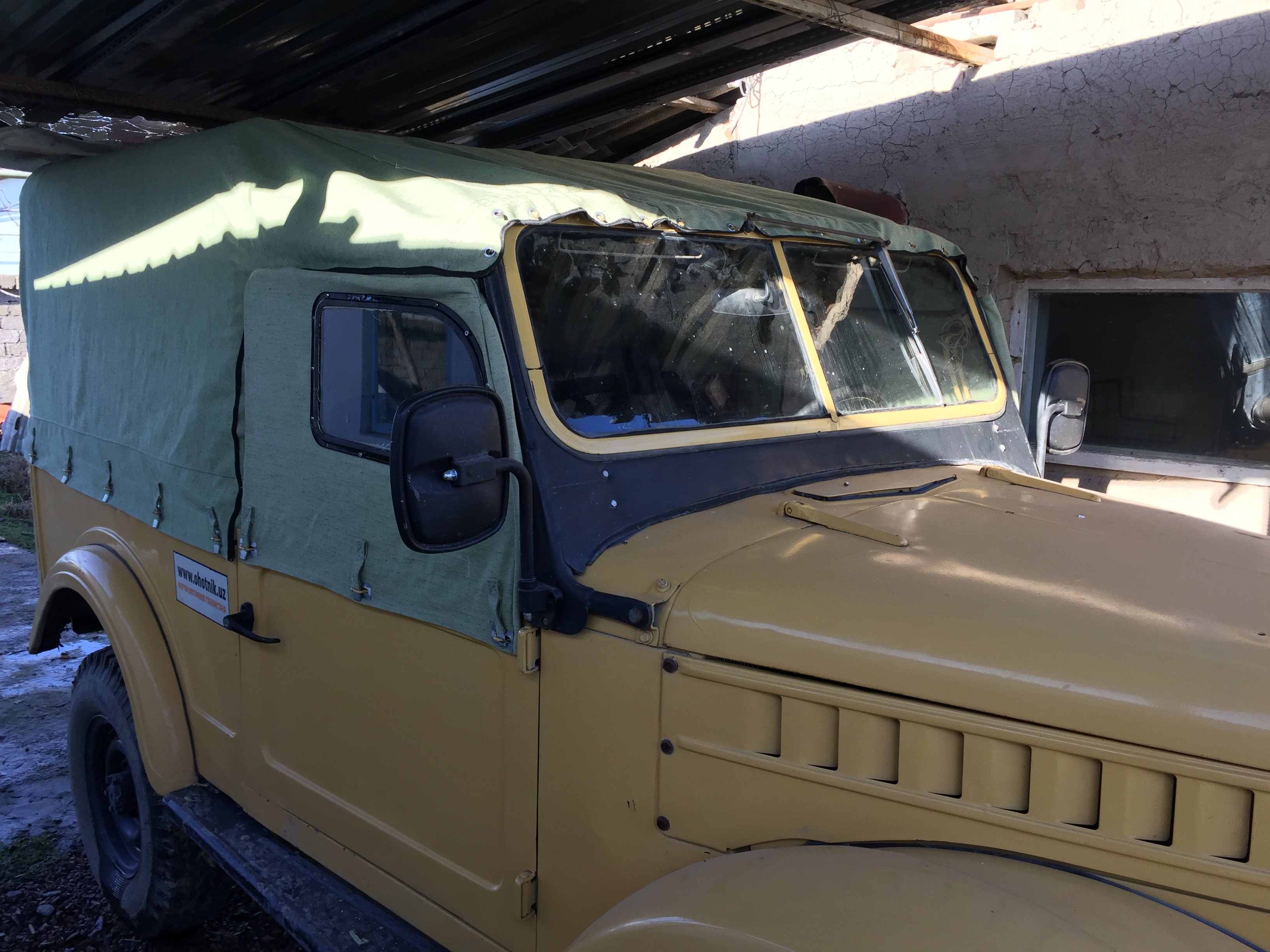

L.A. 116 Жалоба Опубликовано: 6 января 2019 Примерил тент от «тентпром». Вроде не плохо, люверсы правда ещё не все пробил. Хоть и каркас тента немного доработан, практически все отверстия для люверсов надрезал по заводским меткам. Над пассажирской дверью есть складки, на фото видно. Не знаю может станут меньше когда спереди буду люверсы устанавливать. 1 Цитата Поделиться сообщением Ссылка на сообщение Поделиться на других сайтах
LexaNeDoma 977 Жалоба Опубликовано: 6 января 2019 Тонкий какой-то. Прям весь светится. Цитата Поделиться сообщением Ссылка на сообщение Поделиться на других сайтах
Павел Першин 55 Жалоба Опубликовано: 6 января 2019 Да, тонковат, но за эти деньги мне кажется годится. Цитата Поделиться сообщением Ссылка на сообщение Поделиться на других сайтах
L.A. 116 Жалоба Опубликовано: 6 января 2019 Думал по центру заднего клапана будет шов (читал что из двух кусков делают - экономят), цельный оказался. Цитата Поделиться сообщением Ссылка на сообщение Поделиться на других сайтах
Гога68 1 291 Жалоба Опубликовано: 7 января 2019 В 06.01.2019 в 19:41, LexaNeDoma сказал: Тонкий какой-то. Прям весь светится. под дождем явно протечет. на него значок надо "боится сырости" Цитата Поделиться сообщением Ссылка на сообщение Поделиться на других сайтах
gaz69-68 772 Жалоба Опубликовано: 7 января 2019 Может пропитать надо? Цитата Поделиться сообщением Ссылка на сообщение Поделиться на других сайтах
Maxx1969 2 746 Жалоба Опубликовано: 8 января 2019 В 06.01.2019 в 17:41, LexaNeDoma сказал: Тонкий какой-то. Прям весь светится. Мдаа..эту тряпочку тентом назвали по недоразумению.Скорее накидка для защиты от прямых солнечных лучей. 1 Цитата Поделиться сообщением Ссылка на сообщение Поделиться на других сайтах
Саша Вии 786 Жалоба Опубликовано: 8 января 2019 Надо было заказывать из максимально возможно плотного брезента марки 11252СКПВ УУ , плотностью 640-680 г/м , мож тогда и не светился бы. Цитата Поделиться сообщением Ссылка на сообщение Поделиться на других сайтах
L.A. 116 Жалоба Опубликовано: 8 января 2019 5 часов назад, Maxx1969 сказал: Мдаа..эту тряпочку тентом назвали по недоразумению.Скорее накидка для защиты от прямых солнечных лучей. А главное от пыли. Цитата Поделиться сообщением Ссылка на сообщение Поделиться на других сайтах

L.A. 116 Жалоба Опубликовано: 8 января 2019 3 часа назад, Саша Вии сказал: Надо было заказывать из максимально возможно плотного брезента марки 11252СКПВ УУ , плотностью 640-680 г/м , мож тогда и не светился бы. У этого плотность не больше 200 г/м. Цитата Поделиться сообщением Ссылка на сообщение Поделиться на других сайтах

L.A. 116 Жалоба Опубликовано: 13 января 2019 (изменено) Добил наконец люверсы. Успел поставить одно окошко. З.ы. Январь? А вы говорите тент тонкий. Изменено 13 января 2019 пользователем L.A. 1 Цитата Поделиться сообщением Ссылка на сообщение Поделиться на других сайтах
хауптман 489 Жалоба Опубликовано: 14 января 2019 Ну раз у вас в январе так всё благостно, то приступай к налаживанию герметичности кузова , укрытого таким красивым тентом. Что бы кошки к утру не разбегались Цитата Поделиться сообщением Ссылка на сообщение Поделиться на других сайтах

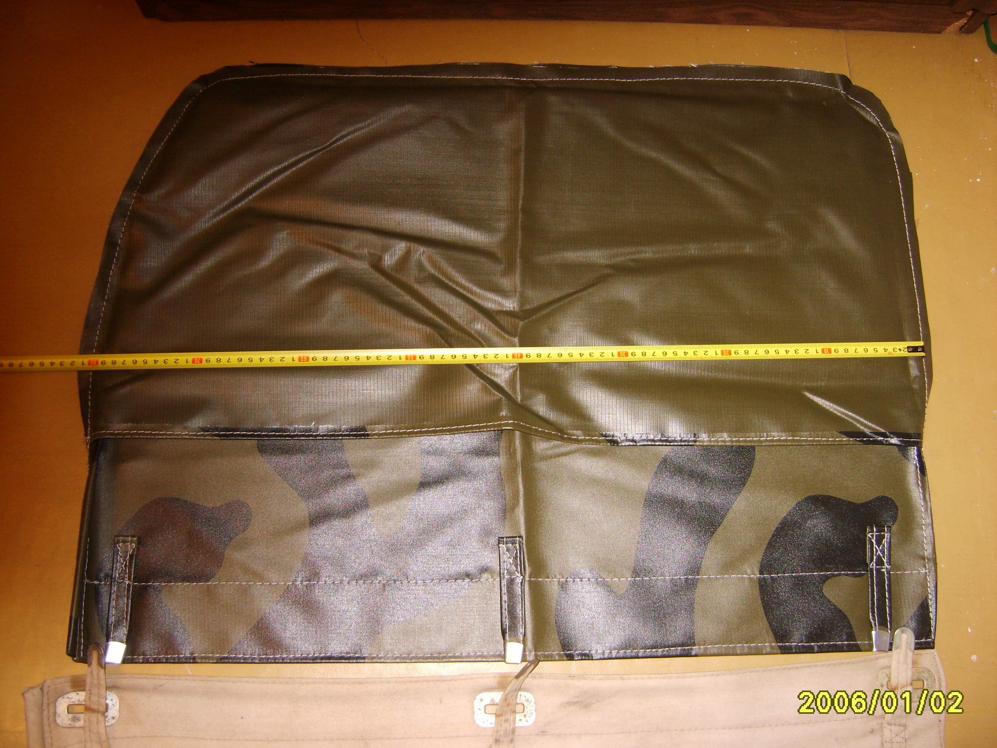

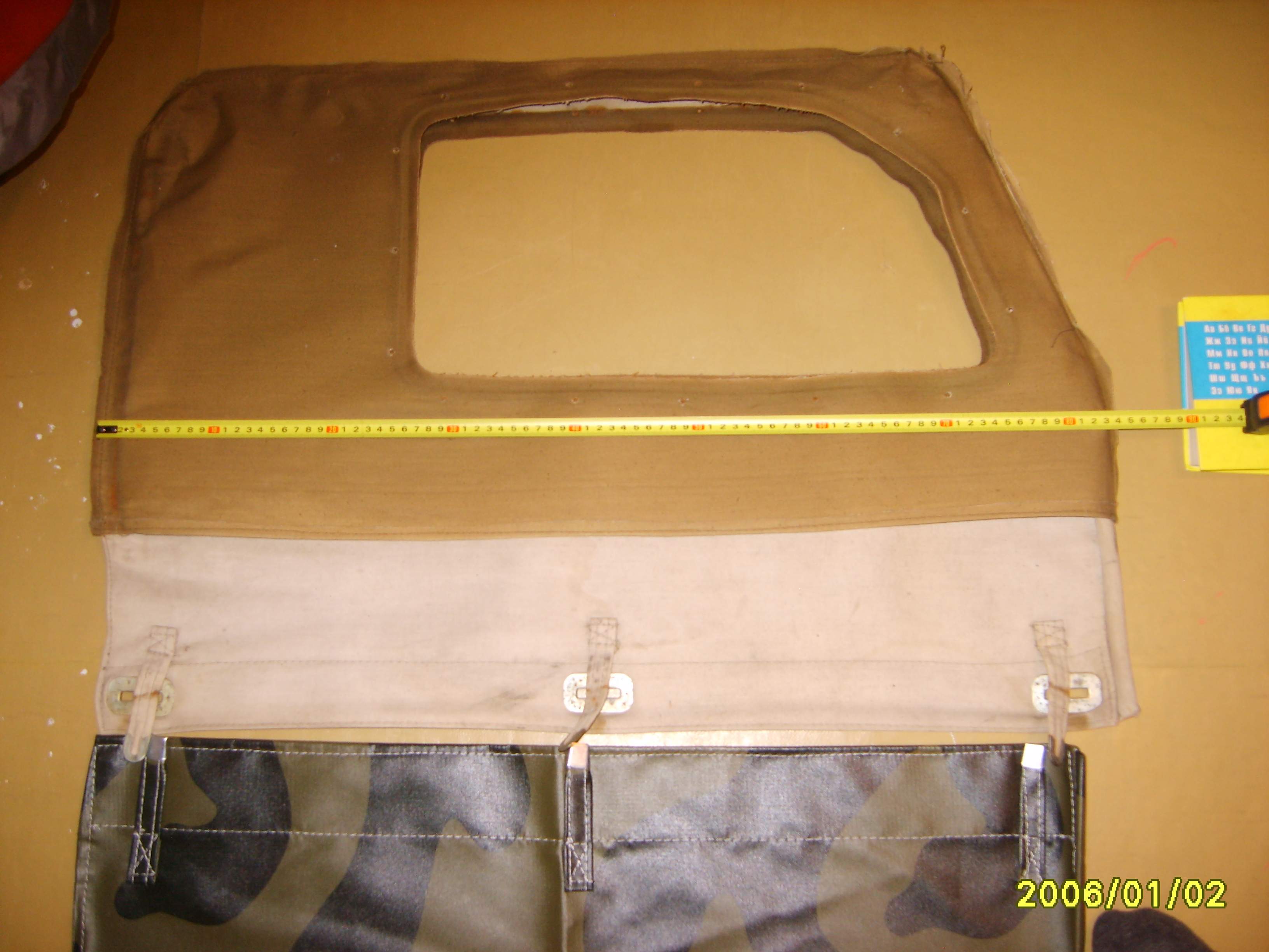

Игорь495 45 Жалоба Опубликовано: 14 января 2019 Тоже у этой фирмы приобрел комплект тента и утеплитель, цена уж очень хороша, ну и подумал что с небольшими косяками справлюсь, сам тент ещё не надевал,а вот надставка не лезет, разница со штатной 3,5 см, при чем у меня водительская дверь тоже широкая и выходит рамка чужая, однако мой родной тент одевается легко и на мою надставку и на чужую. Сейчас веду с ними диалог, пытаюсь сюда их пригласить, объясняю что хорошие тенты людям очень нужны и без заказов они не останутся. Цитата Поделиться сообщением Ссылка на сообщение Поделиться на других сайтах
