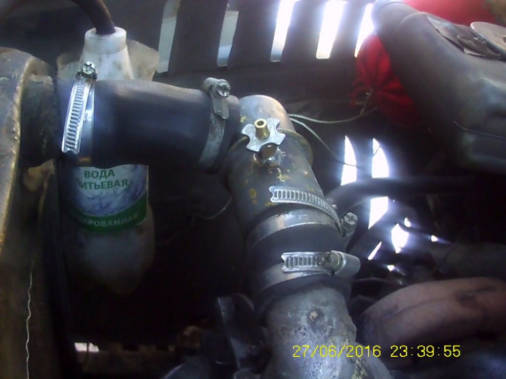

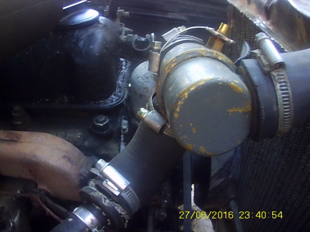

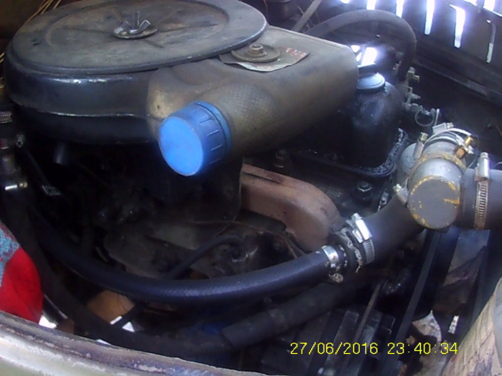

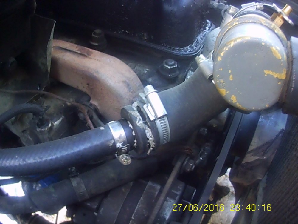

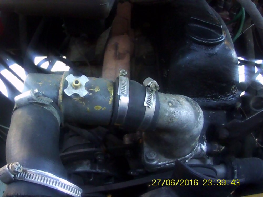

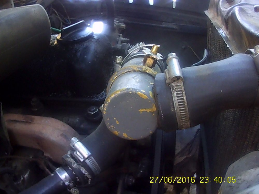

gazonchik1969 1 642 Жалоба Опубликовано: 18 декабря 2018 (изменено) установил жучкин (был найден в гараже где жил ВАЗ)) термостат (замест верхнего патрубка, корпус термостата - есть "горизонтальный поворот") клапан МК удалён(выдран)) , осуществлён подвод к печке и ГБО самой горячей ОЖ(для верхних помп - со значит. увелич. полезн. подачи в печь)). темп. движка - сама константа.. завидует)) есть нюанс - обязателен выпускник воздуха , врезан в термостат(надобен - при заливке ОЖ). фотки приложу вскорости. прим. при отсутствии наличия ГБО - замутить МК с дросселированием (для круглодичности норм. циркуляции) мыслю - особого труда , не составит. Изменено 18 декабря 2018 пользователем gazonchik1969 Цитата Поделиться сообщением Ссылка на сообщение Поделиться на других сайтах
gazonchik1969 1 642 Жалоба Опубликовано: 18 декабря 2018 (изменено) из расходов. термостат(найден бесхозн.) , патрубок жигин(поворот), втулка рессорн. (волгина), трубка(соединит. на 16) и разрезан родной верхн. патрубок(углов). пы.сы. аварийный возимый запас(летом) - он же(верхн. патрубок , неразрез.)). зимой - теоретичецки.. хватит исправн. печки(пока непроверено.. слава богу)) ежели недостаточно - см. летн. вариант)) Изменено 18 декабря 2018 пользователем gazonchik1969 Цитата Поделиться сообщением Ссылка на сообщение Поделиться на других сайтах

gazonchik1969 1 642 Жалоба Опубликовано: 19 декабря 2018 (изменено) Только что, Федот68 сказал: Если ты про отсутсвие расширительного бачка переживаешь ... исполнен, "работа" встала - пять минут, ноль рубля (виден будет на фота)) Изменено 19 декабря 2018 пользователем gazonchik1969 Цитата Поделиться сообщением Ссылка на сообщение Поделиться на других сайтах
gazonchik1969 1 642 Жалоба Опубликовано: 19 декабря 2018 Цитата Поделиться сообщением Ссылка на сообщение Поделиться на других сайтах
gazonchik1969 1 642 Жалоба Опубликовано: 19 декабря 2018 (изменено) важно - обязателен "выпускник"(вентиль на термике). пренебрегши - сгубил помпу(продавило хлопками , при , сливе - заливе ОЖ) Изменено 19 декабря 2018 пользователем gazonchik1969 Цитата Поделиться сообщением Ссылка на сообщение Поделиться на других сайтах
