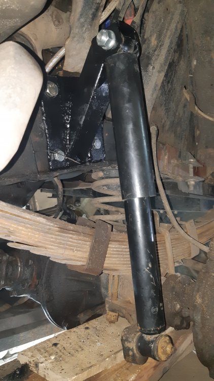

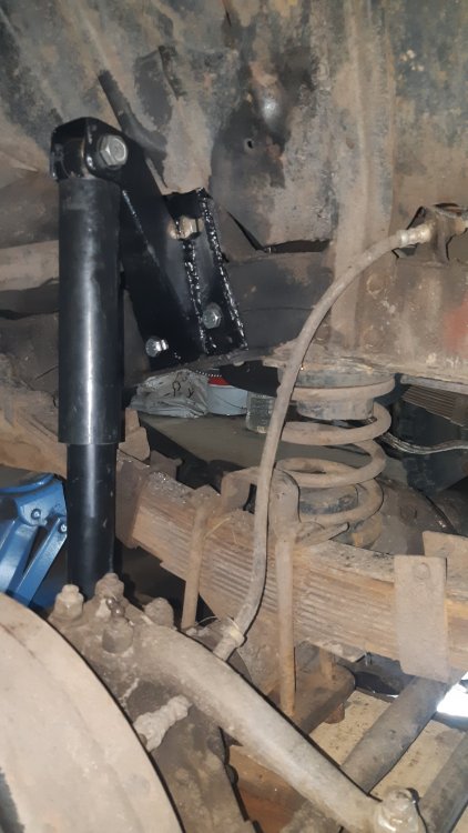

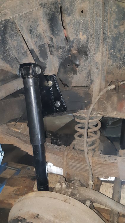

Jackson777 5 Жалоба Опубликовано: 31 августа 2021 (изменено) Подскажите в таком исполнении будет жить или могут быть проблемы? Пластина которая прикручена к раме толщиной 7 мм от неё труба 50х50 стенка 3 а верх трубы куда крепиться амортизатор усилена и того получилось 7 или 8 мм амортизатор крепиться 16 болтом а кронштейн к раме 14 болтами вверху к кронштейну к которому прикручивался рычажник а внизу раму насквозь просверлил и через увеличенные шайбы прикрутил. Изменено 31 августа 2021 пользователем Jackson777 Цитата Поделиться сообщением Ссылка на сообщение Поделиться на других сайтах
Гога68 1 293 Жалоба Опубликовано: 31 августа 2021 1 час назад, Jackson777 сказал: Подскажите в таком исполнении будет жить или могут быть проблемы? Пластина которая прикручена к раме толщиной 7 мм от неё труба 50х50 стенка 3 а верх трубы куда крепиться амортизатор усилена и того получилось 7 или 8 мм амортизатор крепиться 16 болтом а кронштейн к раме 14 болтами вверху к кронштейну к которому прикручивался рычажник а внизу раму насквозь просверлил и через увеличенные шайбы прикрутил. в раму, где нижние болты, втулки бы вварить, и поди ладно будет. а так то интересное решение Цитата Поделиться сообщением Ссылка на сообщение Поделиться на других сайтах
Jackson777 5 Жалоба Опубликовано: 1 сентября 2021 Втулки для того что бы раму не сминало при затягивании? Цитата Поделиться сообщением Ссылка на сообщение Поделиться на других сайтах
Федот68 4 301 Жалоба Опубликовано: 1 сентября 2021 44 минуты назад, Jackson777 сказал: Втулки для того что бы раму не сминало при затягивании? и для более правильной передачи усилий на противоположные полки рамы. Цитата Поделиться сообщением Ссылка на сообщение Поделиться на других сайтах
gazonchik 1969 198 Жалоба Опубликовано: 1 сентября 2021 (изменено) нижнюю кромку , приварить , к нижней полке (именно - к полке) пы.сы стояли , аналогичные, но продуманнее, подкос , надо делать, самым слабым местом (как ни странно.. ) был перпендикуляр от верхн. кромки и диагональ(пластина) от нижней . при запредельных(камень.. с голову , або, отрыв.. )) - изгиб (горизонт и диагональ) ремонт - полчаса(с мытьём рук)) здесь , кронштейн - сильнее рамы. не , вери гуд. Изменено 1 сентября 2021 пользователем gazonchik 1969 1 Цитата Поделиться сообщением Ссылка на сообщение Поделиться на других сайтах
Гога68 1 293 Жалоба Опубликовано: 2 сентября 2021 21 час назад, Jackson777 сказал: Втулки для того что бы раму не сминало при затягивании? ну, Федот уже ответил. и при затягиваньи чтоб не сминало и при работе амортизатора чтоб не сминало и не рвало, и для распределения сил Цитата Поделиться сообщением Ссылка на сообщение Поделиться на других сайтах
