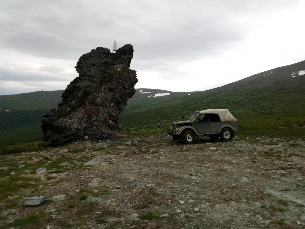

Алексей1969 65 Жалоба Опубликовано: 17 июля 2019 перевал Дятлова 3 Цитата Поделиться сообщением Ссылка на сообщение Поделиться на других сайтах
Алексей1969 65 Жалоба Опубликовано: 17 июля 2019 4 Цитата Поделиться сообщением Ссылка на сообщение Поделиться на других сайтах
Алексей1969 65 Жалоба Опубликовано: 17 июля 2019 (изменено) Всем спасибо за участие! на перевале побывал дважды... 1.31-я форвард сафари показала себя исключительно надежной и качественной резиной на камнях, болоте, бродах...просто лучше ничего не видел и не ездил...гудричи и пр нервно курят. 2. радиатор новый 3. 11 лепестковый вентилятор. 4.доп.вентилятор на отдельной кнопке(выкинул жалюзи) 5.лебедка, легко монтируется 5-7 минут что впереди что сзади Изменено 17 июля 2019 пользователем Алексей1969 Цитата Поделиться сообщением Ссылка на сообщение Поделиться на других сайтах
