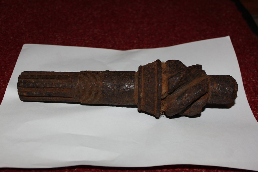

Здравствуйте прошу помощи  ищу хвостовик заднего моста  на полуторку ,нашёл все кроме него .  Готов купить .
Только искать надо обе шестерни и обе обрабатывать/подгонять
кто бы ещё подсказал к какому конкретно токарю обратится ! многие не берутся за эту работу !
Обрабатывать чулок моста зачистным камнем надо ( если потребуется ) шестерни не трогать.
8 часов назад, ретроман-102 сказал:
ищи от ГАЗ-51 .в токарку и готово...
Замечу.
 Поскольку редуктора ГАЗ 51 и ЗиЛ 157 идентичны....
Да об этом тоже думал но не кто не берётся планетарка подчти такая-же хвостовик надо перетачивать и стыков ать со шлицами  но не нашёл токарей, от 51 го все лежит и не один мост ,сейчас которая стоит  на моей полуторке больше похожа  и хвостовик такойже только конический,  от форда.
А чем плох от Дмитрия 1980? Отпесочить, если размер под подшипники ушел наплавить и проточить. Я аналогичный привел в порядок и поставил, думаю поездки на парады выдержит. Правда я еще и зубья наплавлял и болгарочкой форму подправлял. На хвостовике немного, а на планетарке 14 зубов из которых 4 отсутствовали практически полностью. Гайки у меня тоже новоточенные.
