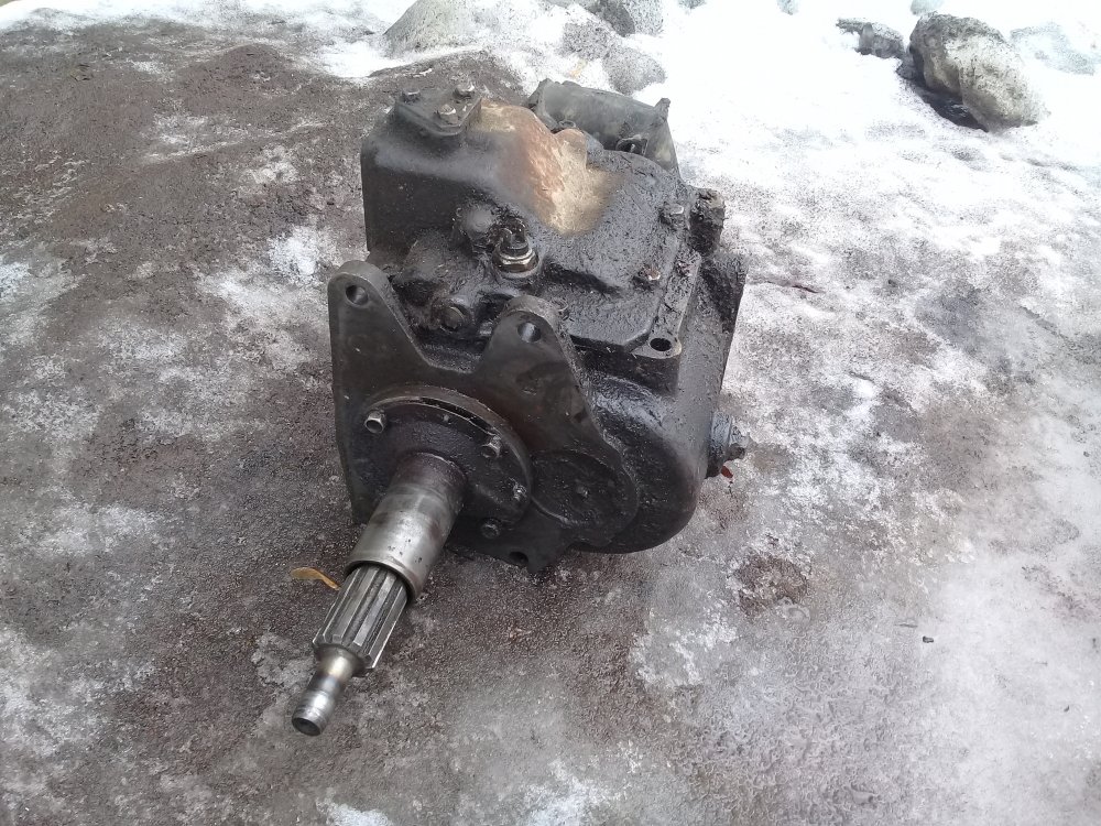

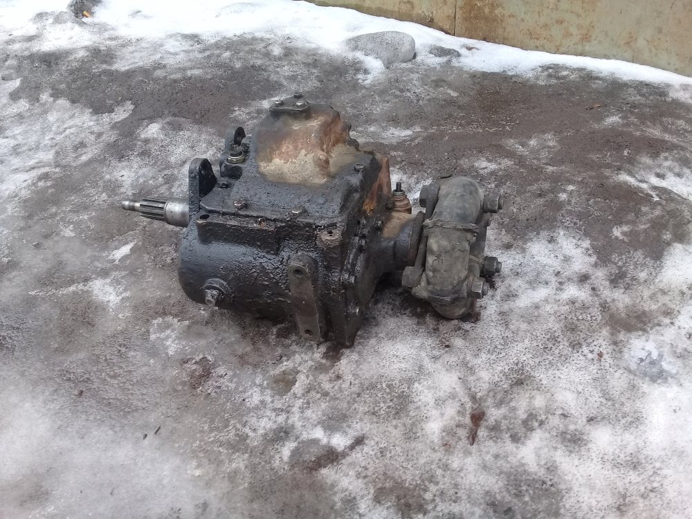

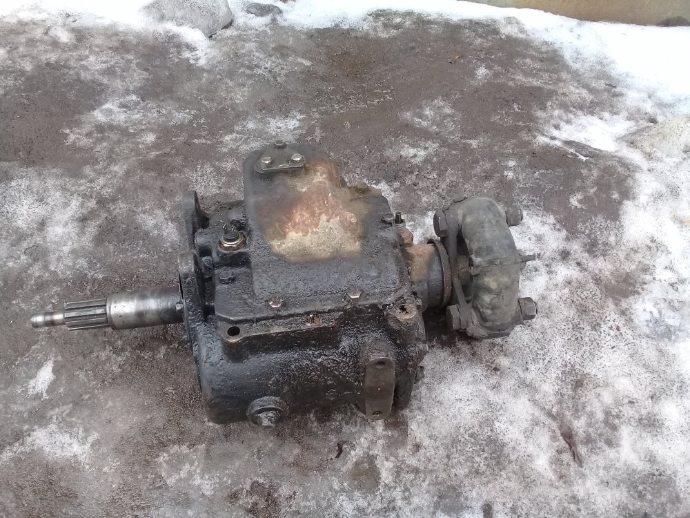

Федот68 4 297 Жалоба Опубликовано: 26 февраля 2019 (изменено) В начале 90-х на Брянском Автомобильном Заводе ( где шасси для всяких ракетных установок и грейдеры строят) планировали выпускать микроавтобусы. Вернее - то, во что превратился УАЗ3917( который в Гяндже должны были собирать) после "творческой переработки" мастерами туманного Альбиона. Вот статейка из ГП : http://www.gruzovikpress.ru/article/1092-predshestvenniki-80-h-nami-0267-nami-3305-lublin-32-33-i-baz-3778-gazel-prelyudiya-ch-2/ Вот неплохое видео на тему : В Брянске из аглицких кузовных комплектов собрали толь 300, толь 600 этих чудомобилей. Один из них недавно достался моему приятелю Уже уколхоженный малость - с задним мостом от Соболя. Будет кому интересно - попозже забацаю фотосесию этого чуда. А вот по агрегатам... Мотор вроде как УМЗ417.( не рассматривал подробно) А вот КПП.... Скажем так - на основе УАЗовской полносинхры. Но со своими приколами. Такой более современный вариант 451 коробки. Теперь про особенности : 1) при виде с морды вполне получается увидеть , что крепление кпп к колоколу... Толь унифицировано с "современными" УАЗокпп - левый ряд лап стоит шире "классики". Но место под сверление "классических" отверстий под шпильки колокола - есть. 2) КПП под трёхточечное крепление агрегата ( площадка под подушку снизу картера) 3) вывод под тросик спидометра - тоже виден. И в отличии от 451 кпп - ручника нет . 4) жопный конец вторичного вала - под "бублик" а-ля "жигули", но покруче размерчиком ( от чего ?? неужто чиста свой ??) Бублик на фото имеется. "треугольник" с креплением первичного вала - пока ещё на машине стоит. Хозяин собрался ставить 4218 мотор с Газелевской КПП. Бо его затрахала УАЗовская кулиса ( судя по всему - кулиса "обыкновенная 469/3151") Вот такой зверёк мне достался. ( КПП в смысле) Дальнейшую судьбу этой коробки с Виталиком решим. Мож кому и продадим для установки на 69. Должна вполне проканать. Изменено 26 февраля 2019 пользователем Федот68 Цитата Поделиться сообщением Ссылка на сообщение Поделиться на других сайтах

Саша Вии 786 Жалоба Опубликовано: 26 февраля 2019 Молиться надо ,чтобы вторичный вал был там живой, найти его будет проблема. Крышка похожа на 451 ,но не совсем она. Неужели специально под этот проект в 600 авто картер КПП под колокол 421 отливали? Цитата Поделиться сообщением Ссылка на сообщение Поделиться на других сайтах
Федот68 4 297 Жалоба Опубликовано: 26 февраля 2019 Судя по одной из статей ...: Передняя подвеска - аглицкой разработки. задний мост и КПП - разработки и производства БАЗа.... Смею предположить , что станочная база на БАЗе ( и литейка тож) - покруче таковой на УАЗе...( и УМЗ и где там ещё агрегаты для УАЗа делают) Цитата Поделиться сообщением Ссылка на сообщение Поделиться на других сайтах
Саша Вии 786 Жалоба Опубликовано: 27 февраля 2019 7 часов назад, Федот68 сказал: Судя по одной из статей ...: Передняя подвеска - аглицкой разработки. задний мост и КПП - разработки и производства БАЗа.... Смею предположить , что станочная база на БАЗе ( и литейка тож) - покруче таковой на УАЗе...( и УМЗ и где там ещё агрегаты для УАЗа делают) Проблема этой коробки, ну и 451 тож, в ее длинне ,она на 4,5 см будет длиннее родной , нужно будет думать, куда убрать эти сантиметры. Ну и второе ,это невозможность найти вторичный вал. Поэтому я от этой идеи и отказался. Проще доработать 452 КПП . Там есть возможность уложиться в нужный размер, если подобрать сзади вместо двойного подшипника одинарный . Цитата Поделиться сообщением Ссылка на сообщение Поделиться на других сайтах

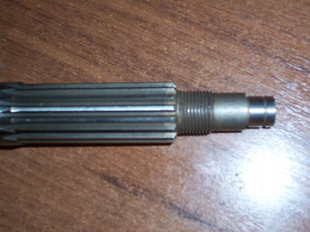

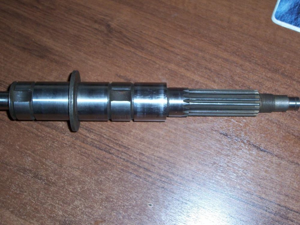

Алексей Попович 175 Жалоба Опубликовано: 27 февраля 2019 14 часов назад, Саша Вии сказал: ,это невозможность найти вторичный вал. Есть и выкладывал в предметы на опознание - впарили под видом от 451 спорить не стал и забрал . Цитата Поделиться сообщением Ссылка на сообщение Поделиться на других сайтах
Федот68 4 297 Жалоба Опубликовано: 27 февраля 2019 1 минуту назад, Алексей Попович сказал: Есть и выкладывал в предметы на опознание - впарили под видом от 451 спорить не стал и забрал . А можно сюда фото ? Или ссыль на страничку в "опозналках" ( или хотя бы примерно дату) Цитата Поделиться сообщением Ссылка на сообщение Поделиться на других сайтах
Алексей Попович 175 Жалоба Опубликовано: 27 февраля 2019 11 минут назад, Федот68 сказал: А можно сюда фото ? Цитата Поделиться сообщением Ссылка на сообщение Поделиться на других сайтах
Федот68 4 297 Жалоба Опубликовано: 27 февраля 2019 Судя по всему - оно. Вот . уже вытанцовывается есичо самая раритетная запцацка на сей коробас... :-)) Цитата Поделиться сообщением Ссылка на сообщение Поделиться на других сайтах
