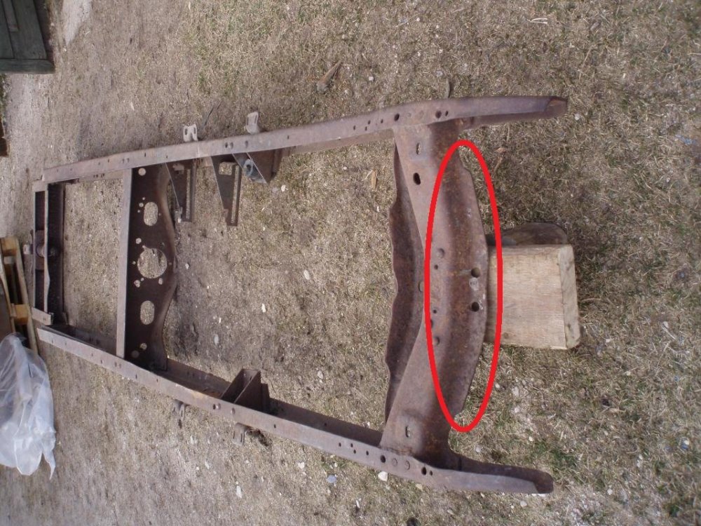

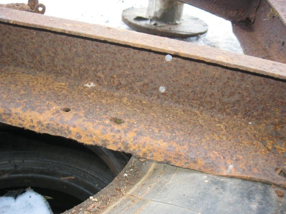

Газ-АА 278 Жалоба Опубликовано: 7 марта 2019 3 часа назад, MG-150 сказал: Посмотрел в очередной раз фотографии рам и кажется понял.Губа-это вот этот отворот на передней поперечине,на поздних рамах.И на поздних рамах отсутствует вторая поперечина.Это открытие для меня,раньше не обращал внимания. Как раз на этой фотографии и видно что я назвал "раскрытием" носка лонжерона. Обратите внимание что самый носик лонжерона как бы отсечен. Ранние лонжероны в этом месте имели завершенный, замкнутый между нижней и верхней полкой профиль. Верхняя полка по радиусу переходила в нижнюю полку. "поздние" рамы все имеют "раскрытый" нос. Цитата Поделиться сообщением Ссылка на сообщение Поделиться на других сайтах
MG-150 248 Жалоба Опубликовано: 7 марта 2019 Теперь понял!На моей раме носы "раскрытые".Разглядывал предпоследнюю поперечину рамы,в ней есть отверстия под ранний крепеж запаски.Завтра сфоткаю. Цитата Поделиться сообщением Ссылка на сообщение Поделиться на других сайтах

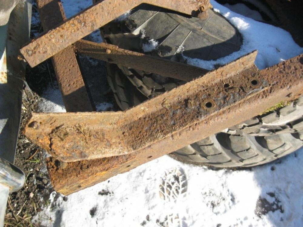

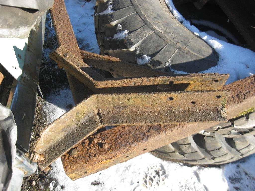

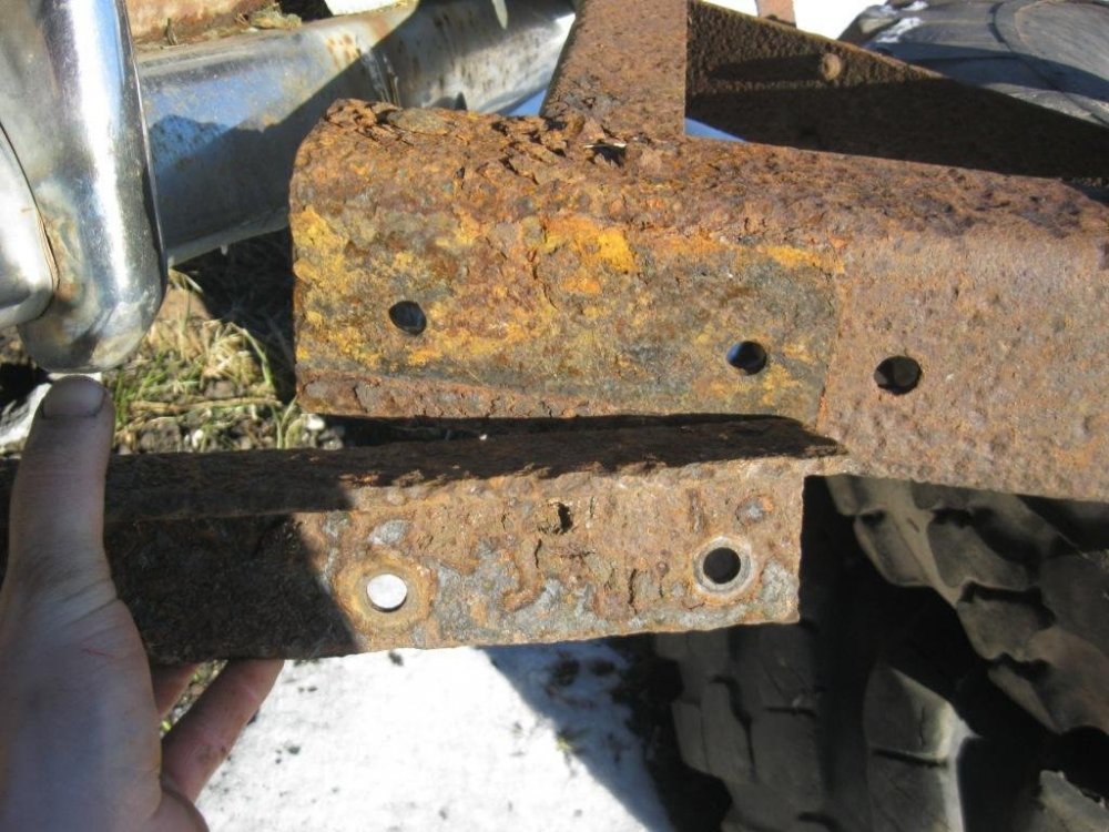

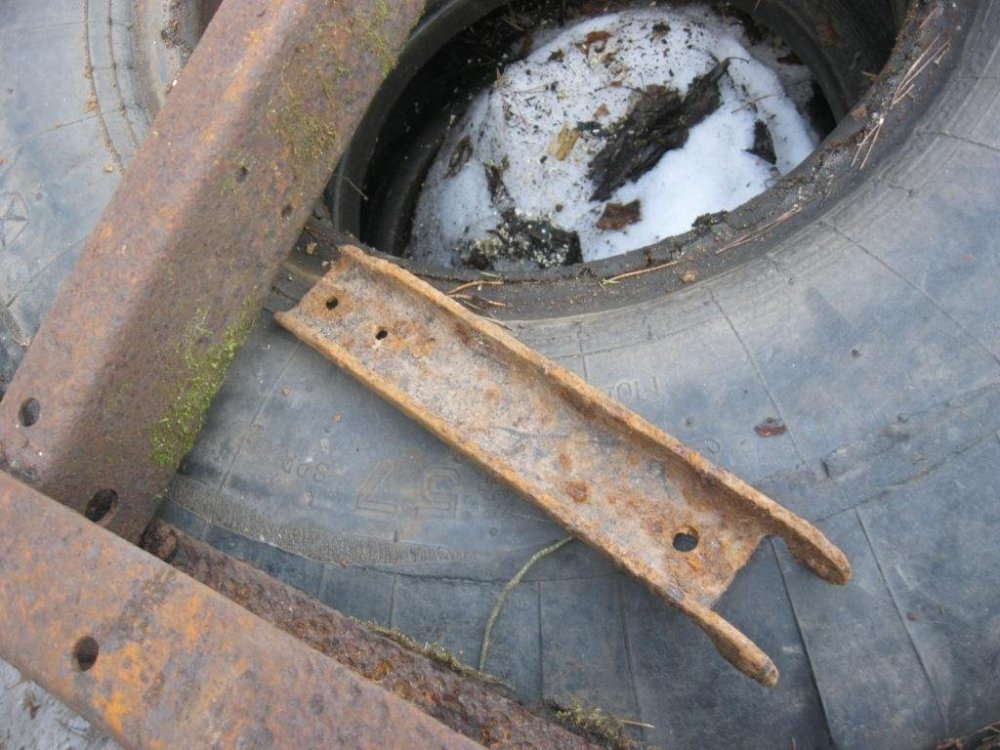

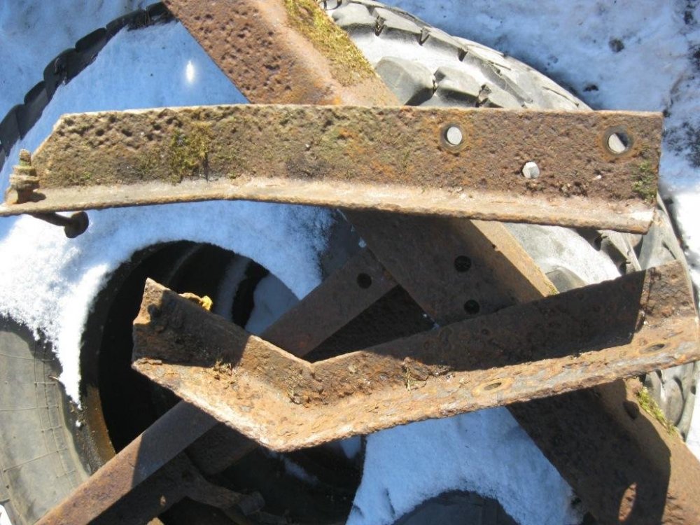

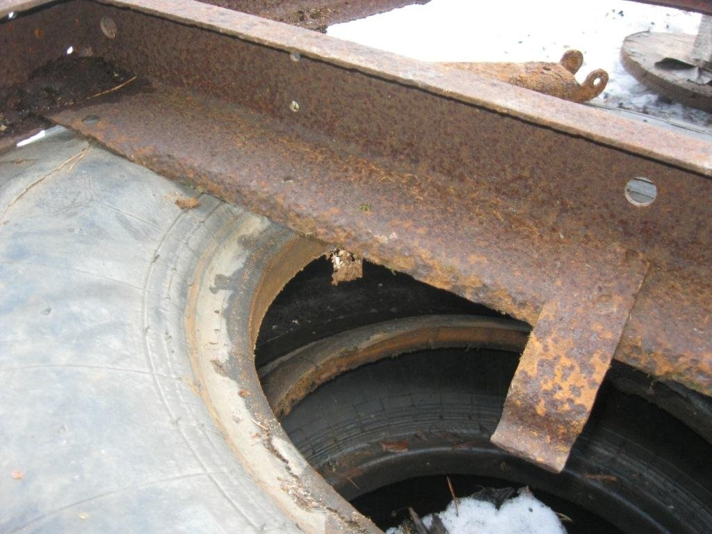

Lvovich111 20 Жалоба Опубликовано: 8 марта 2019 В 06.03.2019 в 23:47, MG-150 сказал: Сфоткал кронштейны.Сделаны довольно аккуратно,для чего они могли служить? Возможно, такие кронштейны устанавливались при сборке автобусов ГАЗ-03-30. Для понижения уровня пола, под автобусный кузов продольные деревянные брусья не ставились, вот и удлиняли лонжерон таким способом. Но доказательств этого у меня нет. Из чертежей известен только чертеж деревянного каркаса кузова автобуса. Цитата Поделиться сообщением Ссылка на сообщение Поделиться на других сайтах
MG-150 248 Жалоба Опубликовано: 8 марта 2019 На газ 0330 вроде дополнительное усиление на раме было,мне кто-то говорил. Цитата Поделиться сообщением Ссылка на сообщение Поделиться на других сайтах
Механик водитель 84 Жалоба Опубликовано: 8 марта 2019 Если и автобус-то переделка. Рама-грузовая: есть кронштейны крепления грузового кузова+нет отверстий в раме под крепление автобусного. Цитата Поделиться сообщением Ссылка на сообщение Поделиться на других сайтах
Lvovich111 20 Жалоба Опубликовано: 8 марта 2019 Для автобусов делали специальную раму? Я полагал, автобусы строили на стандартных шасси грузовика, устанавливая дополнительные детали. Цитата Поделиться сообщением Ссылка на сообщение Поделиться на других сайтах
Механик водитель 84 Жалоба Опубликовано: 8 марта 2019 (изменено) 57 минут назад, Lvovich111 сказал: Для автобусов делали специальную раму? Я полагал, автобусы строили на стандартных шасси грузовика, устанавливая дополнительные детали. Видел фото рамы ГАЗ-55(это я так решил)https://www.drive2.ru/l/469589597546873760/: на ней не было отверстий под крепление фаркопа, но были отверстия в верхней полке рамы под крепление автобусного кузова. Не было передних кронштейнов грузового кузова(и отверстий под них). И соответственно присутствовали кронштейны задних аммортизаторов. И кронштейн серьги задней рессоры был перенесён на 30 см. вперёд. Можно было, конечно предложить, что это какая-нибудь фордовская рама, но отверстие под рулевой редукто позднего типа. То есть рама именно-ММ. Изменено 8 марта 2019 пользователем Механик водитель Цитата Поделиться сообщением Ссылка на сообщение Поделиться на других сайтах
Механик водитель 84 Жалоба Опубликовано: 8 марта 2019 Хотя это конечно не исключает переделку грузовых шасси в автобусы. Цитата Поделиться сообщением Ссылка на сообщение Поделиться на других сайтах
MG-150 248 Жалоба Опубликовано: 8 марта 2019 Здесь на форуме нашёл ещё интересную фотографию.Уголки в задней части рамы-как у меня.Но присутствуют амортизаторы. Цитата Поделиться сообщением Ссылка на сообщение Поделиться на других сайтах
Механик водитель 84 Жалоба Опубликовано: 8 марта 2019 А может это был фургон. Цитата Поделиться сообщением Ссылка на сообщение Поделиться на других сайтах
MG-150 248 Жалоба Опубликовано: 8 марта 2019 Интересная мысль насчет фургона!Две пары других кронштейнов как раз были спереди и сзади от задних колес,возможно для крыльев. Цитата Поделиться сообщением Ссылка на сообщение Поделиться на других сайтах
