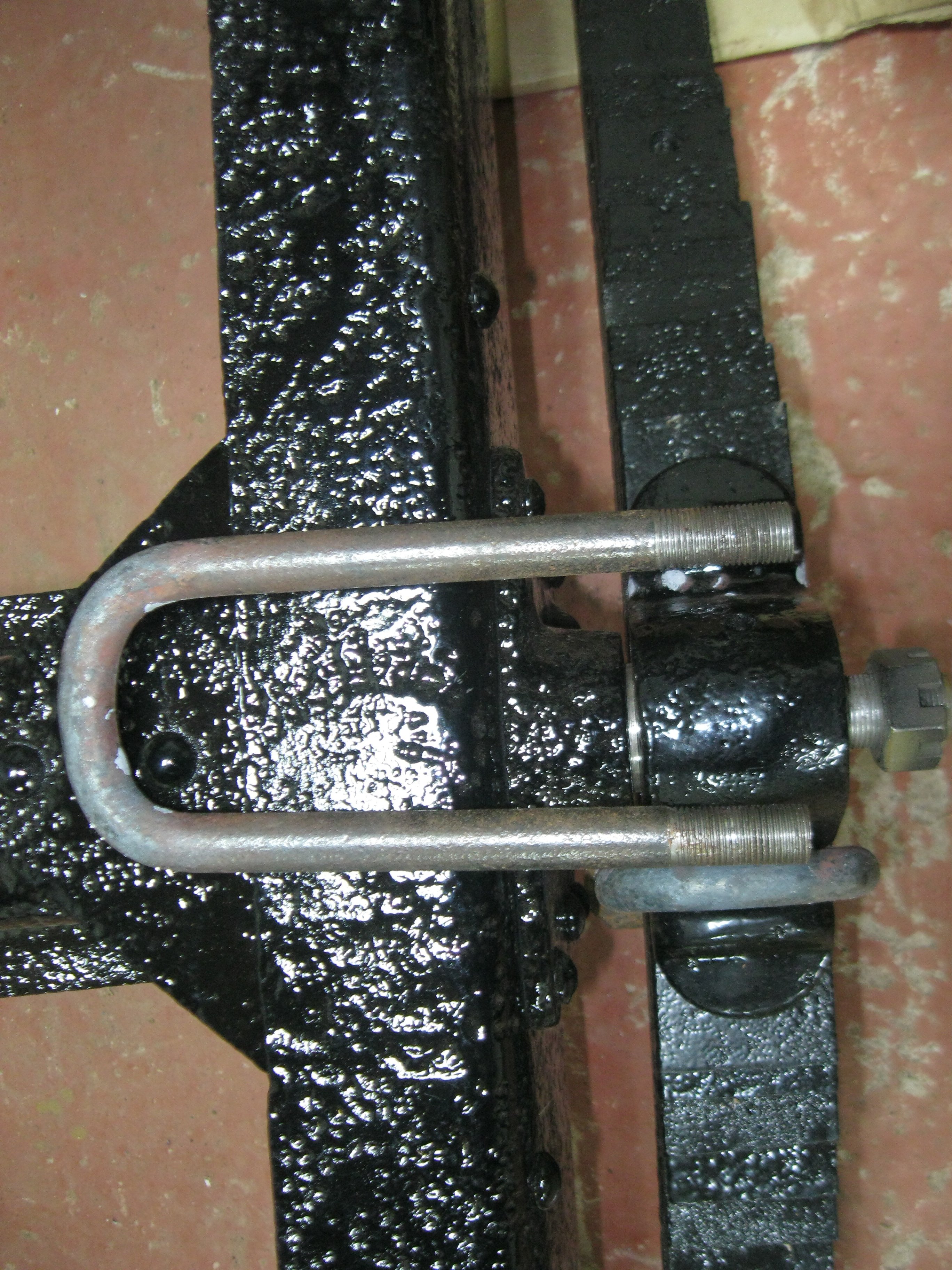

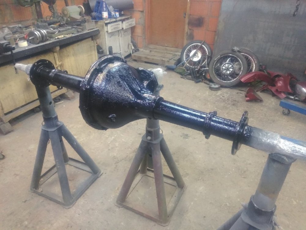

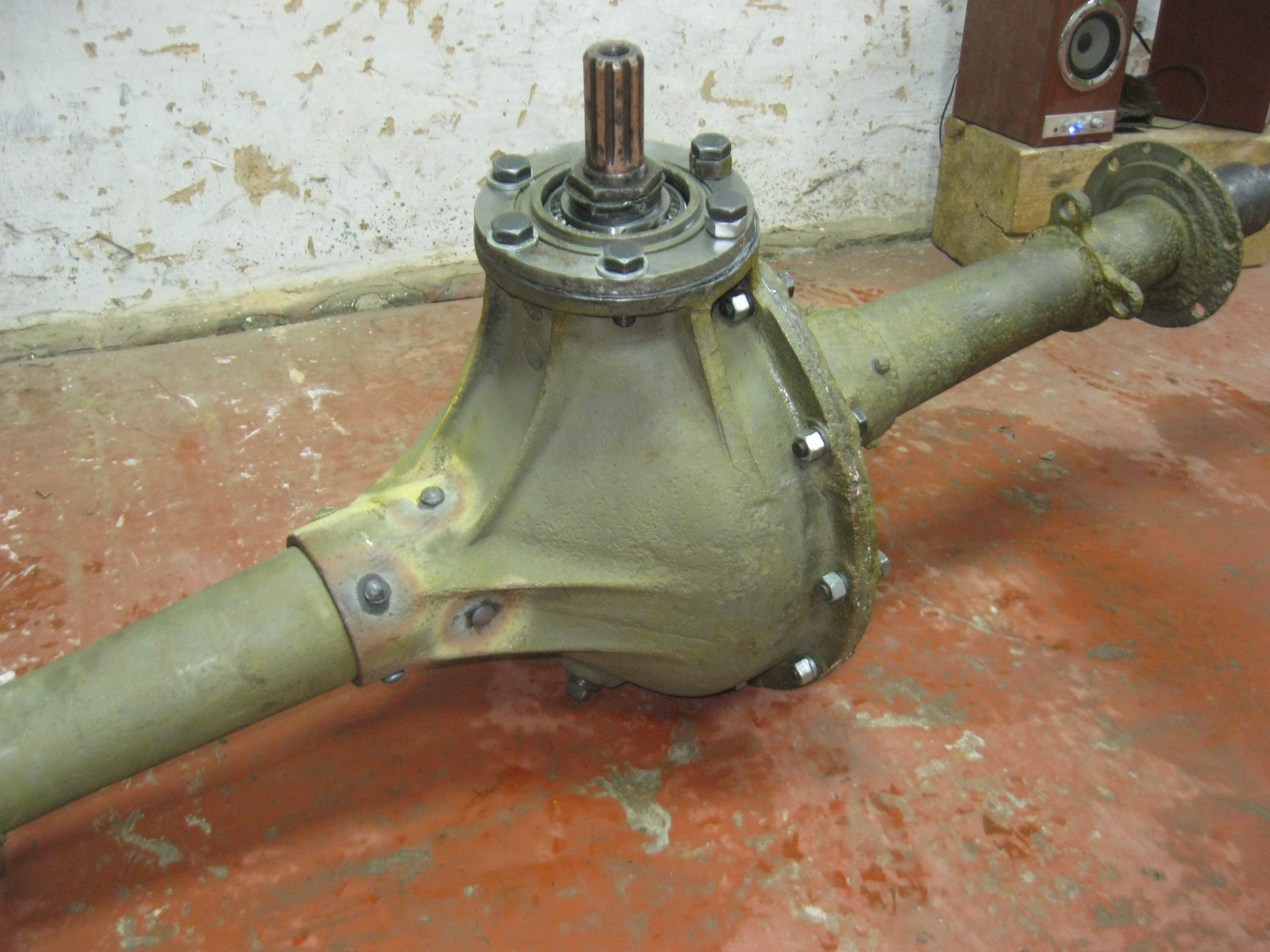

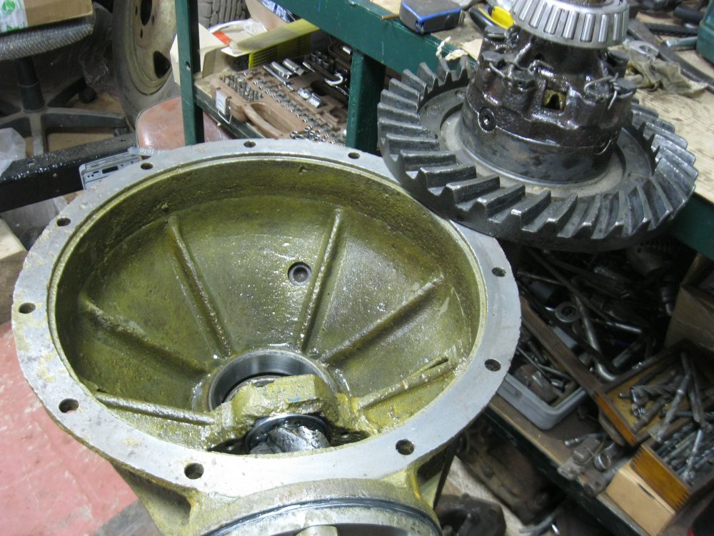

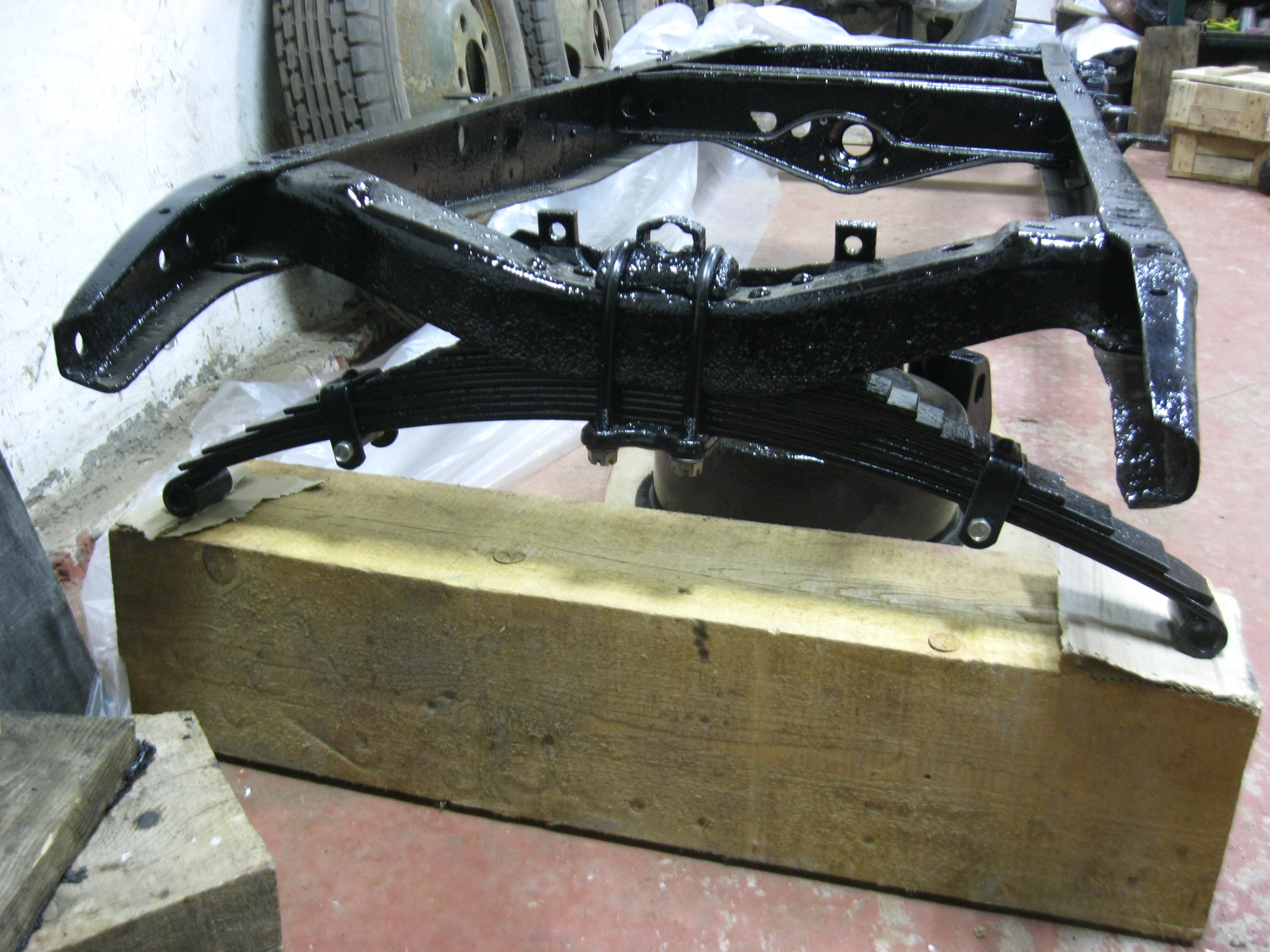

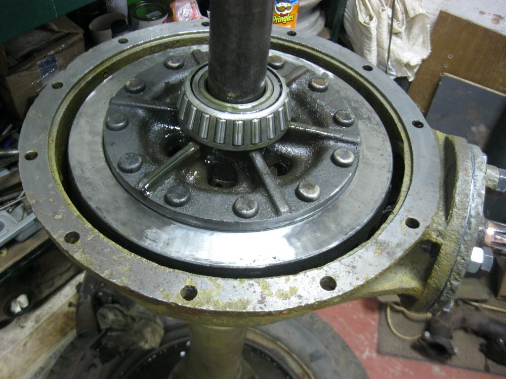

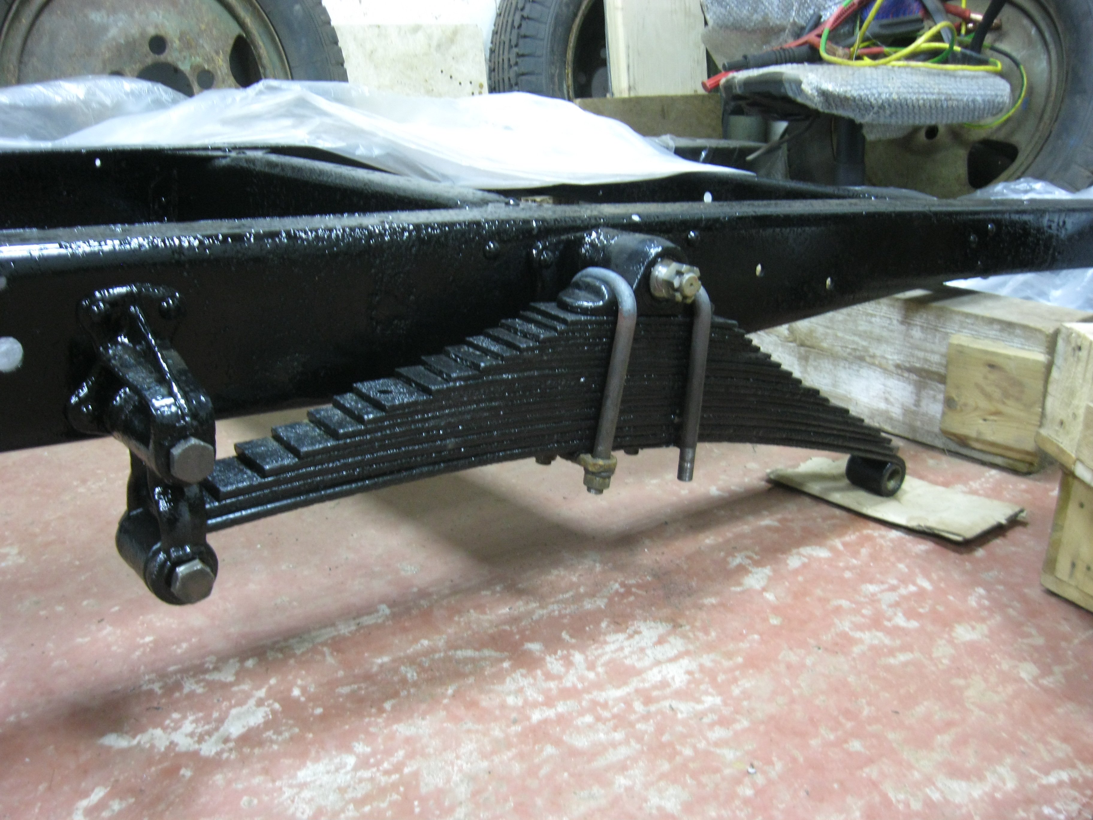

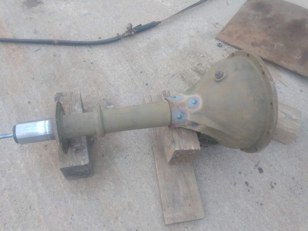

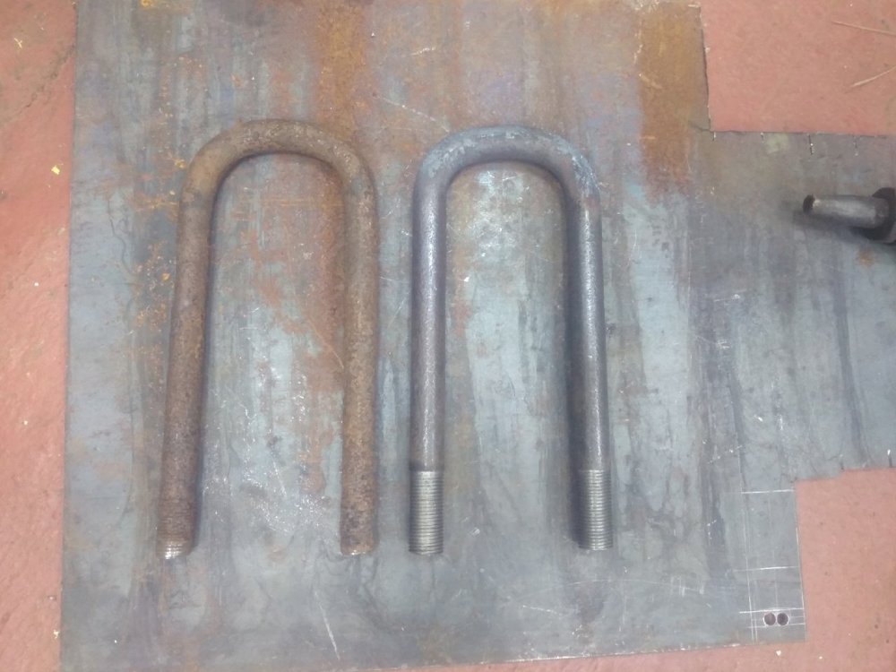

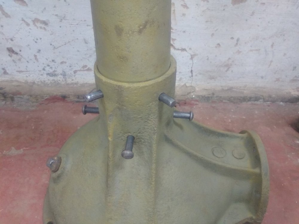

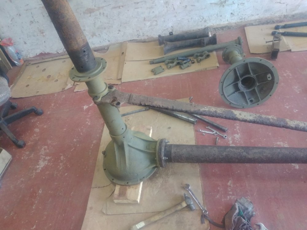

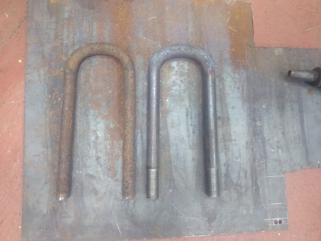

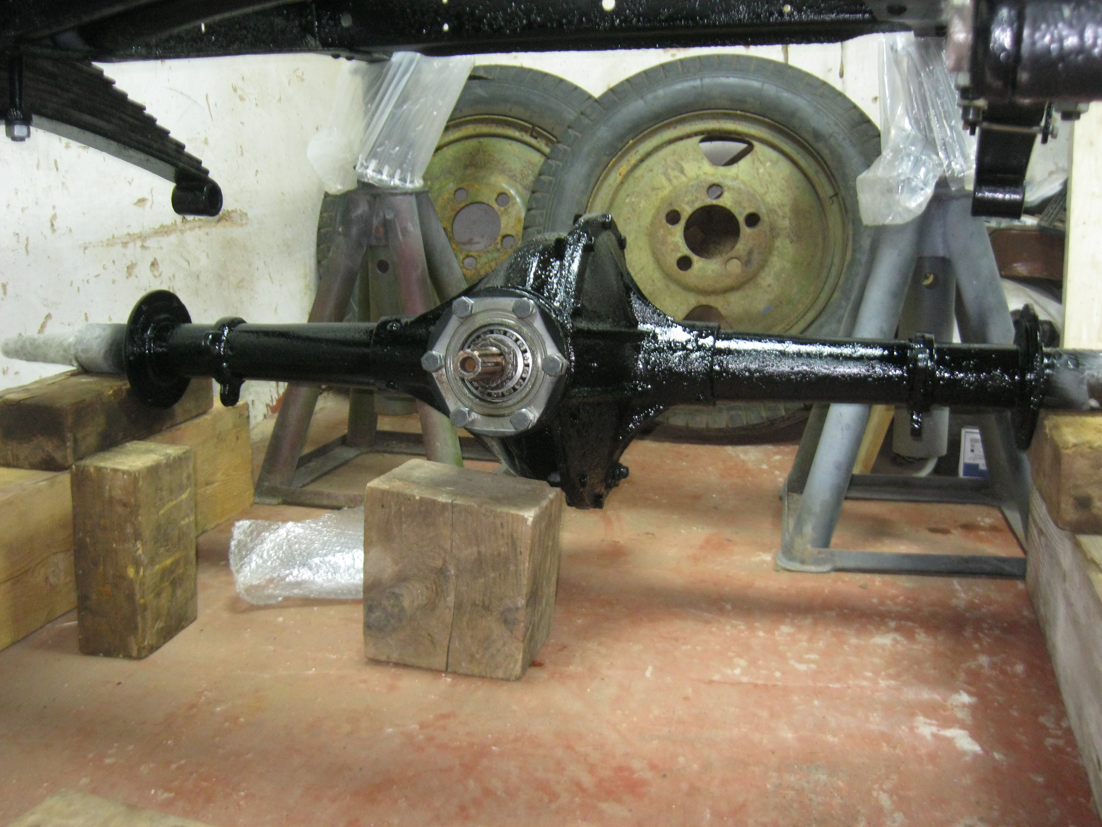

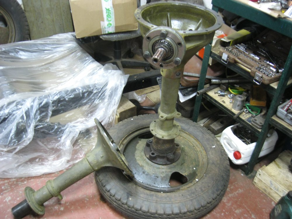

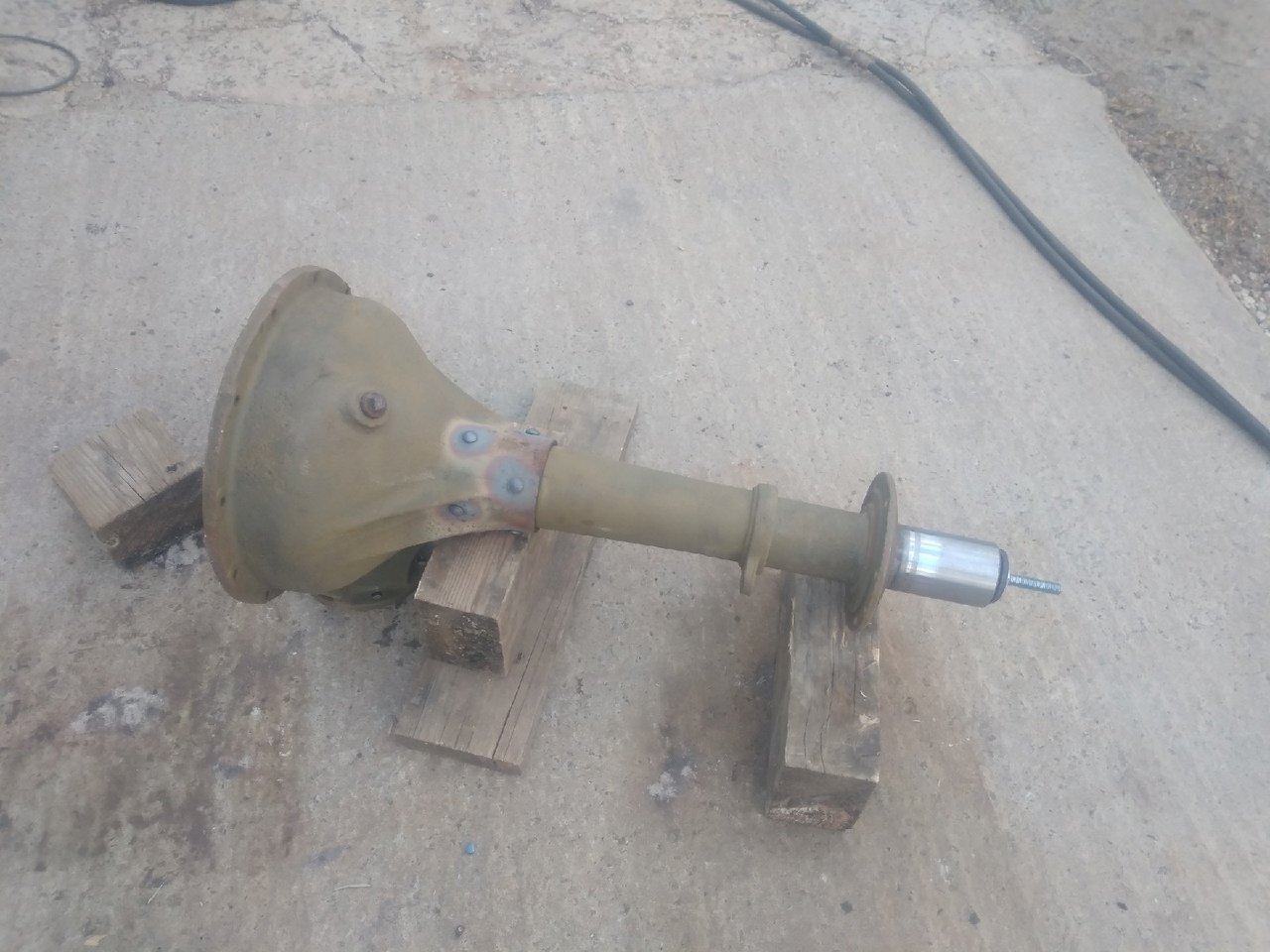

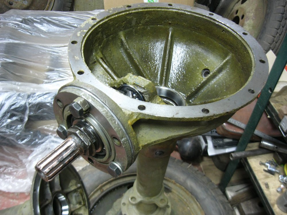

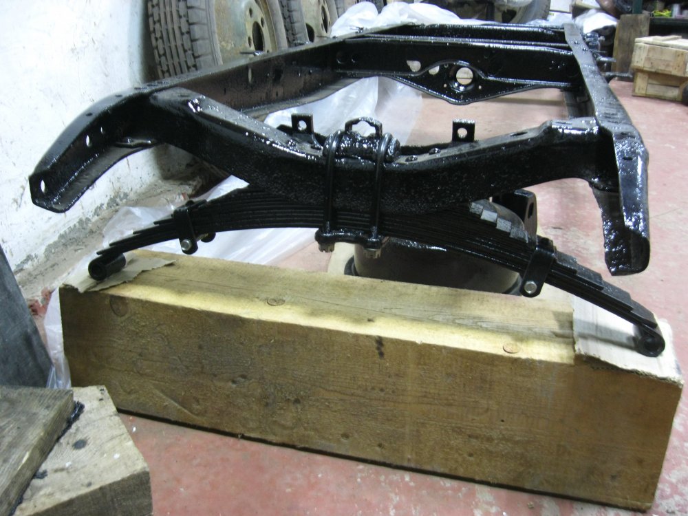

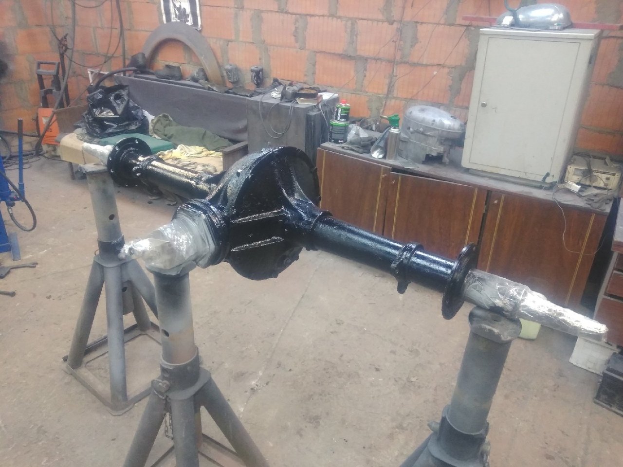

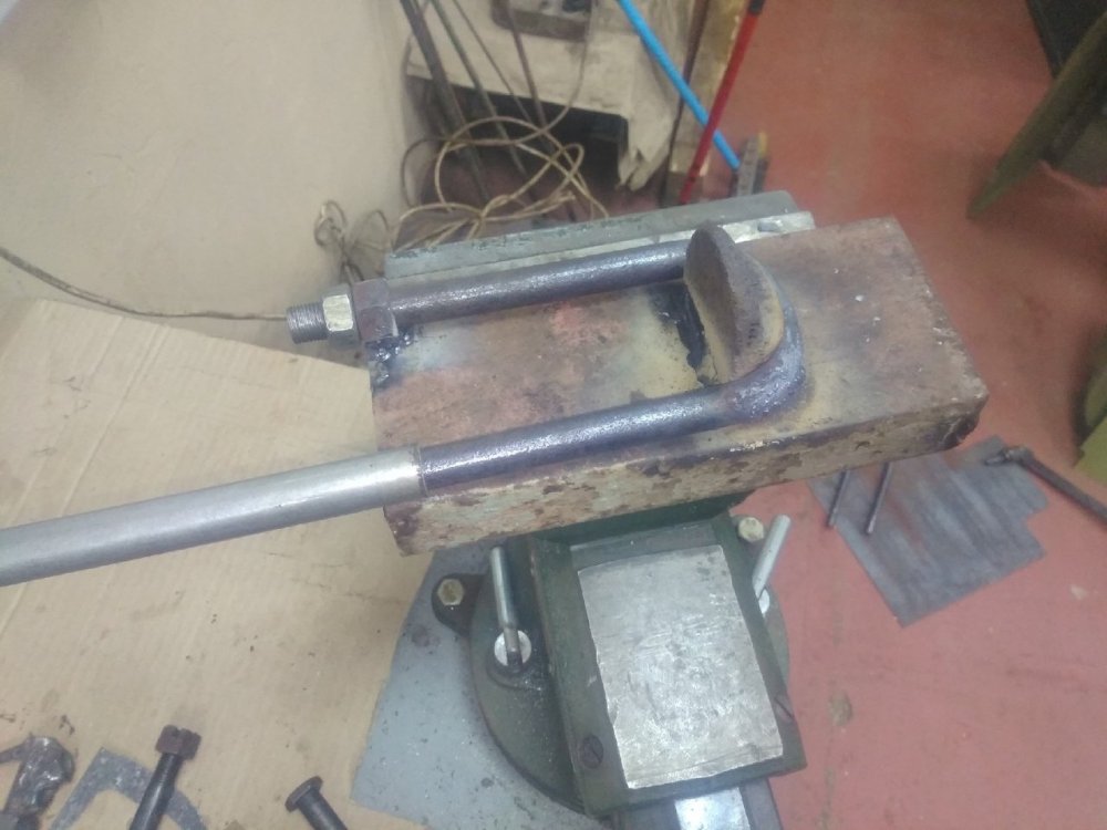

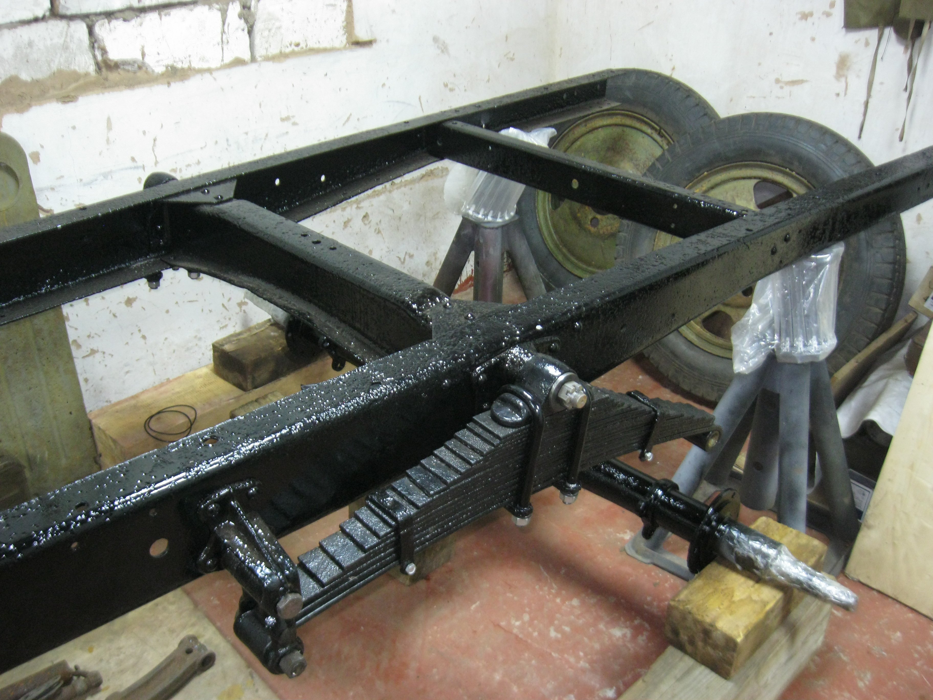

Плохо получается одновременно работать и фоткать, потому снова предоставлю фотографии кучей,а не поэтапно.Покрашены и собраны рессоры, изготовлены задние стремянки.  Одну половину заднего моста пришлось склепывать из двух, потом привалочные плоскости обоих чулков были проточены на станке.  Посадочные подшипников коробки дифференциала тоже пришлось немного проточить,чтобы подшипники не зажимало при сборке моста.Отрегулирован натяг подшипников и пятно контакта,все должно работать.Мост собран, покрашен и на данный момент уже установлен.

Родных дисков лежит штук 10, есть из чего выбрать. Колесами буду заниматься позже, пока что можно на гусматиках раму катать. Диски полуторошные нужны всегда,если они в сохране.
