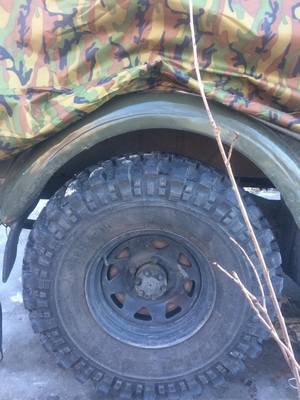

Павел Першин 55 Жалоба Опубликовано: 12 марта 2019 (изменено) После установки 33 колес, на больших ямах покусывает иногда, заднее правое колесо. В результате хотел уточнить, чтоб немного приподнять, как лучше: рама-рессора или мост-рессора? Если рама-рессора 4 поставки одинаковых делать? Какой высотой? Хватит 20мм или 40 мм делать? На ровном месте, расстояние от уголка крыла до колеса, 5 см. Изменено 12 марта 2019 пользователем Павел Першин Цитата Поделиться сообщением Ссылка на сообщение Поделиться на других сайтах
LexaNeDoma 975 Жалоба Опубликовано: 12 марта 2019 Рессора - мост. 1 Цитата Поделиться сообщением Ссылка на сообщение Поделиться на других сайтах
LexaNeDoma 975 Жалоба Опубликовано: 12 марта 2019 И как будто мост назад смещён. Цитата Поделиться сообщением Ссылка на сообщение Поделиться на других сайтах

Павел Першин 55 Жалоба Опубликовано: 12 марта 2019 (изменено) 32 минуты назад, LexaNeDoma сказал: И как будто мост назад смещён. это кажется, так как крыло вовнутрь замялось малость, хотя... Изменено 12 марта 2019 пользователем Павел Першин Цитата Поделиться сообщением Ссылка на сообщение Поделиться на других сайтах

gazonchik1969 1 642 Жалоба Опубликовано: 12 марта 2019 Только что, Павел Першин сказал: чтоб немного приподнять, как лучше: рама-рессора или мост-рессора? лучше (попервой) привести в надлежащее , сами рессоры (заменить, рихтануть, добавить листочков.. т т.д. и т.п.) по достижении , хорошего прогиба - ограничить отбойничком (нештатн.) ход сжатия (до неприкуса и с учётом динамики) пы.сы. не поможет - подкладки "мост - рессора" 1 Цитата Поделиться сообщением Ссылка на сообщение Поделиться на других сайтах
Павел Першин 55 Жалоба Опубликовано: 12 марта 2019 5 минут назад, gazonchik1969 сказал: лучше (попервой) привести в надлежащее , сами рессоры (заменить, рихтануть, добавить листочков.. т т.д. и т.п.) по достижении , хорошего прогиба - ограничить отбойничком (нештатн.) ход сжатия (до неприкуса и с учётом динамики) пы.сы. не поможет - подкладки "мост - рессора" понял, спасибо. Буду снимать рессоры для дефектовки тогда. Цитата Поделиться сообщением Ссылка на сообщение Поделиться на других сайтах
gazonchik1969 1 642 Жалоба Опубликовано: 12 марта 2019 (изменено) пляши от корня(стрела прогиба = чертежу новой) потом , подбор остатних листов , прогиб равен или > корня, но , не сильно, штоб не перегнуло(в сборе) и не создавало , паразитных изгибов отдельных участков (под нагрузкой). довод - "потом кирпичами придавим", отметай = намеренное снижение , ресурса и надёжности , повышенными нагрузками . Изменено 12 марта 2019 пользователем gazonchik1969 Цитата Поделиться сообщением Ссылка на сообщение Поделиться на других сайтах
Павел Першин 55 Жалоба Опубликовано: 12 марта 2019 18 минут назад, gazonchik1969 сказал: пляши от корня(стрела прогиба = чертежу новой) потом , подбор остатних листов , прогиб равен или > корня, но , не сильно, штоб не перегнуло(в сборе) и не создавало , паразитных изгибов отдельных участков (под нагрузкой). довод - "потом кирпичами придавим", отметай = намеренное снижение , ресурса и надёжности , повышенными нагрузками . Пока это мне тяжело понять, сначала надо почитать и посмотреть о чем речь. 1 Цитата Поделиться сообщением Ссылка на сообщение Поделиться на других сайтах
