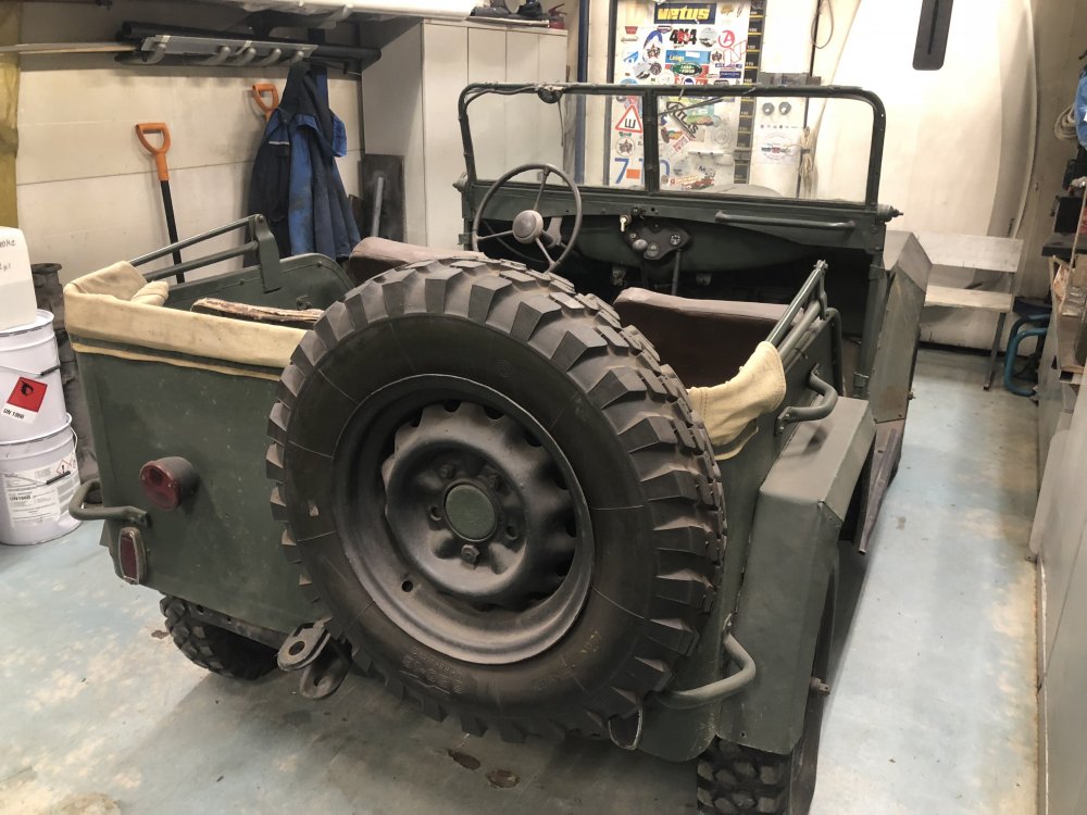

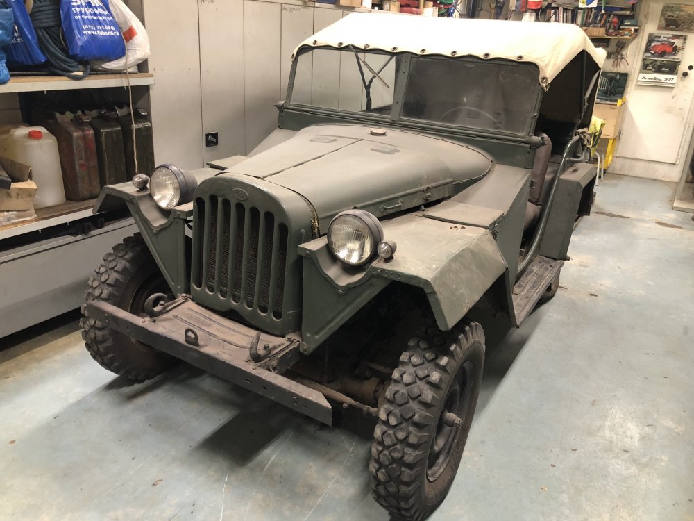

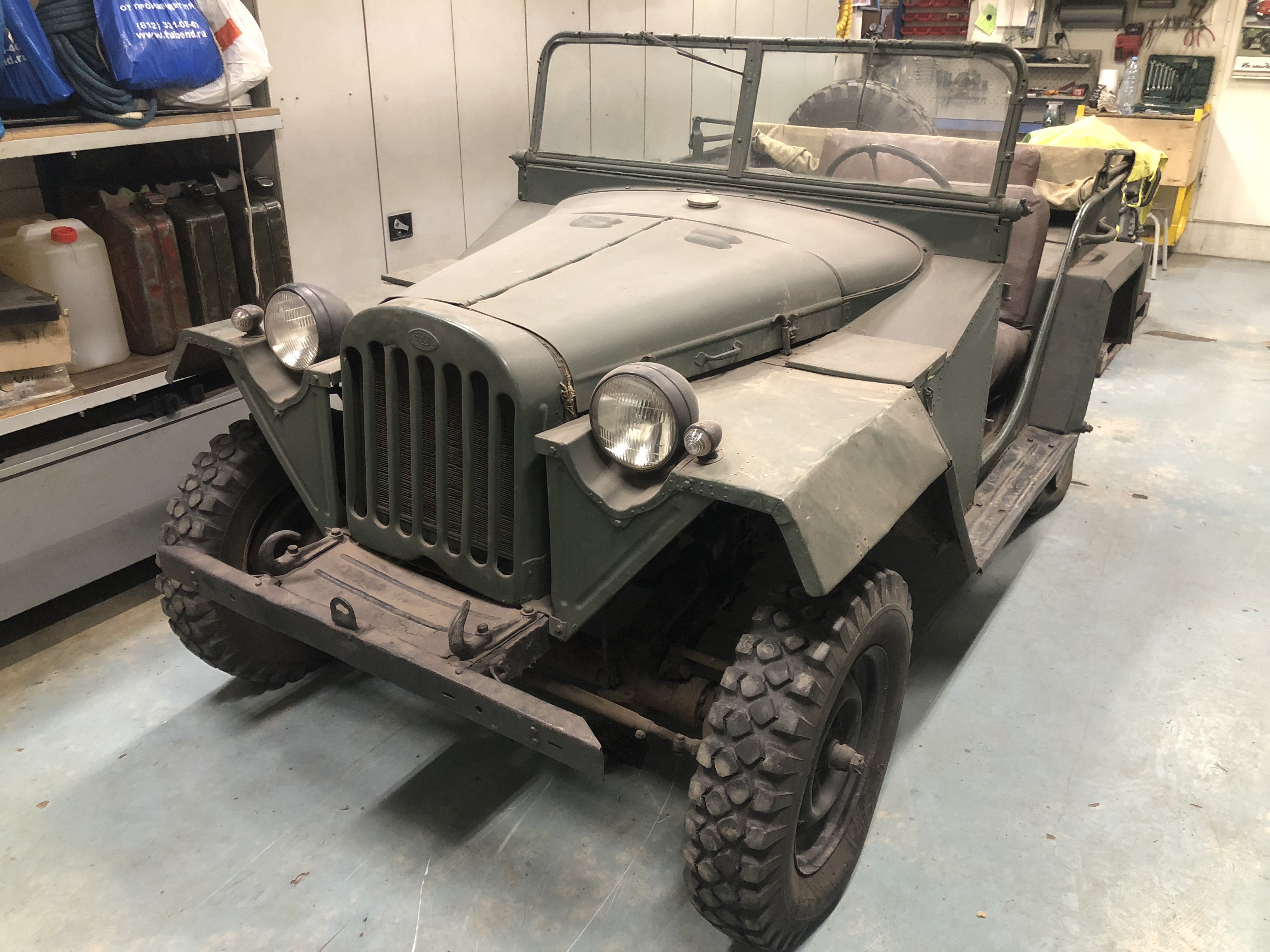

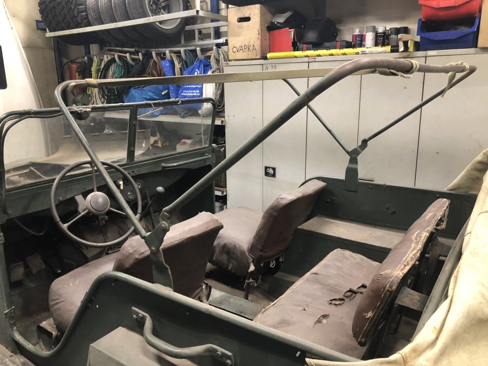

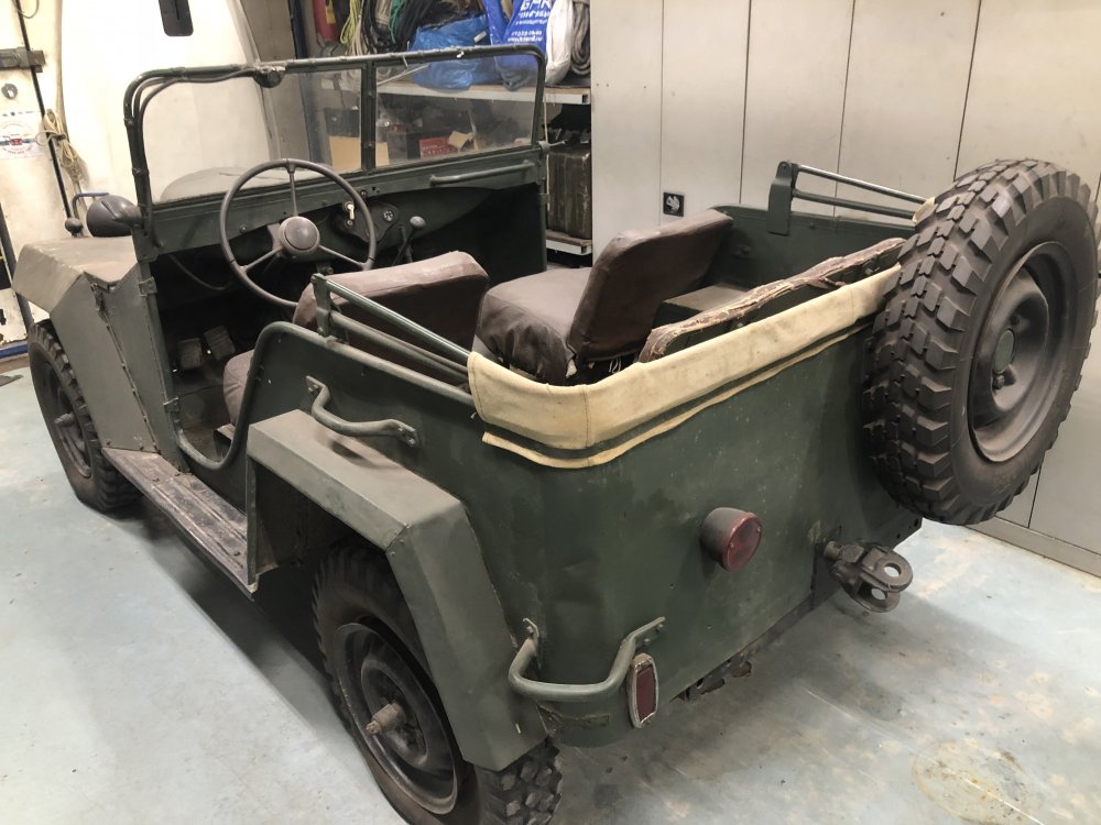

трубогиб 4 144 Жалоба Опубликовано: 21 марта 2019 Начнем?! 21 Цитата Поделиться сообщением Ссылка на сообщение Поделиться на других сайтах
mdm13m 53 Жалоба Опубликовано: 21 марта 2019 Это где же такого динозавра откопали !!! Отличная комплектность !! Минимум возможной коррозии !!! Просто восторг !!! При минимуме новодела получится отличный коллекционный автомобиль !!!! ПОЗДРАВЛЯЮ !!!! Цитата Поделиться сообщением Ссылка на сообщение Поделиться на других сайтах

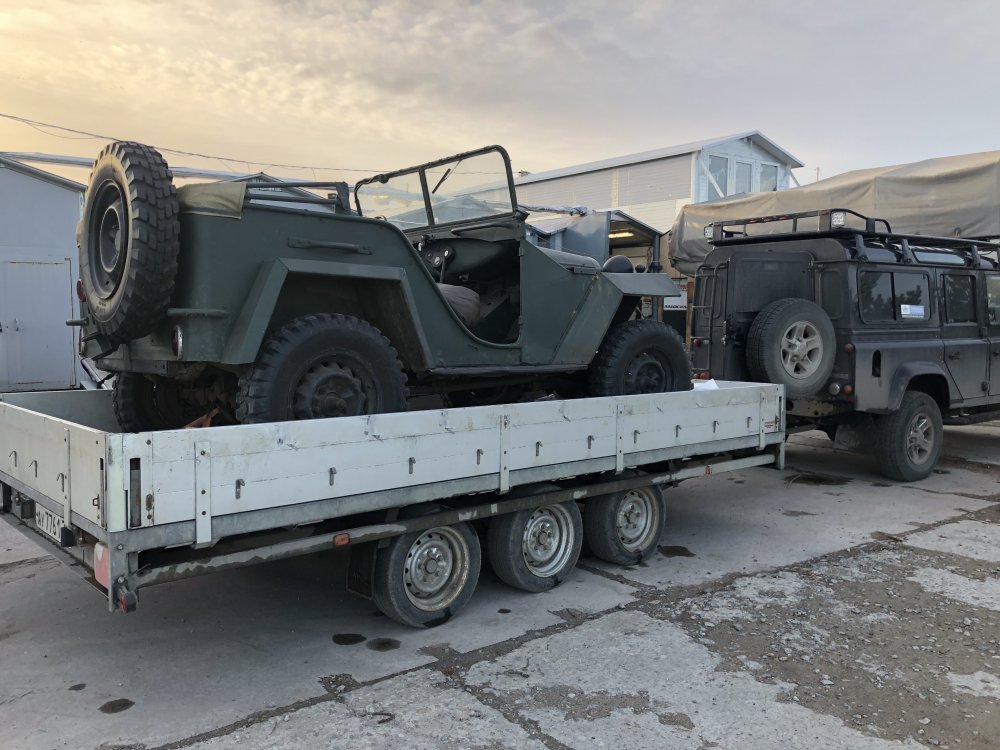

трубогиб 4 144 Жалоба Опубликовано: 21 марта 2019 28 минут назад, mdm13m сказал: Это где же такого динозавра откопали !!! Машина из Архангельска, с ровными документами. Внуки прапорщика, служившего в 60-е на военных сладах, после его смерти , несколько лет назад, делили имущество и вспомнили, что у деда был гараж. Перед гаражом вырасло мугучее дерево. Когда растительность спилили и открыли ворота, там стоял этот ГАЗ-67!!!! 6 1 Цитата Поделиться сообщением Ссылка на сообщение Поделиться на других сайтах
серый газ 193 Жалоба Опубликовано: 21 марта 2019 Хуясе сохран! Тут Стакану придётся догонять. По количеству родного. Цитата Поделиться сообщением Ссылка на сообщение Поделиться на других сайтах
LexaNeDoma 978 Жалоба Опубликовано: 21 марта 2019 Прям из музея. Большая удача. 1 Цитата Поделиться сообщением Ссылка на сообщение Поделиться на других сайтах
Алекс 3 945 Жалоба Опубликовано: 21 марта 2019 Серёжа молодец! Цитата Поделиться сообщением Ссылка на сообщение Поделиться на других сайтах
защитник69 251 Жалоба Опубликовано: 21 марта 2019 магия !!! Цитата Поделиться сообщением Ссылка на сообщение Поделиться на других сайтах
Foleg 172 Жалоба Опубликовано: 22 марта 2019 Теперь есть к чему пушку прицепить . Цитата Поделиться сообщением Ссылка на сообщение Поделиться на других сайтах
Механник 3 311 Жалоба Опубликовано: 22 марта 2019 Отлично! А может отмыть, законсервировать и оставить как есть? Цитата Поделиться сообщением Ссылка на сообщение Поделиться на других сайтах
ВладимирВ 3 329 Жалоба Опубликовано: 22 марта 2019 Не, ну дыры от победофонарей залечить надо... Цитата Поделиться сообщением Ссылка на сообщение Поделиться на других сайтах

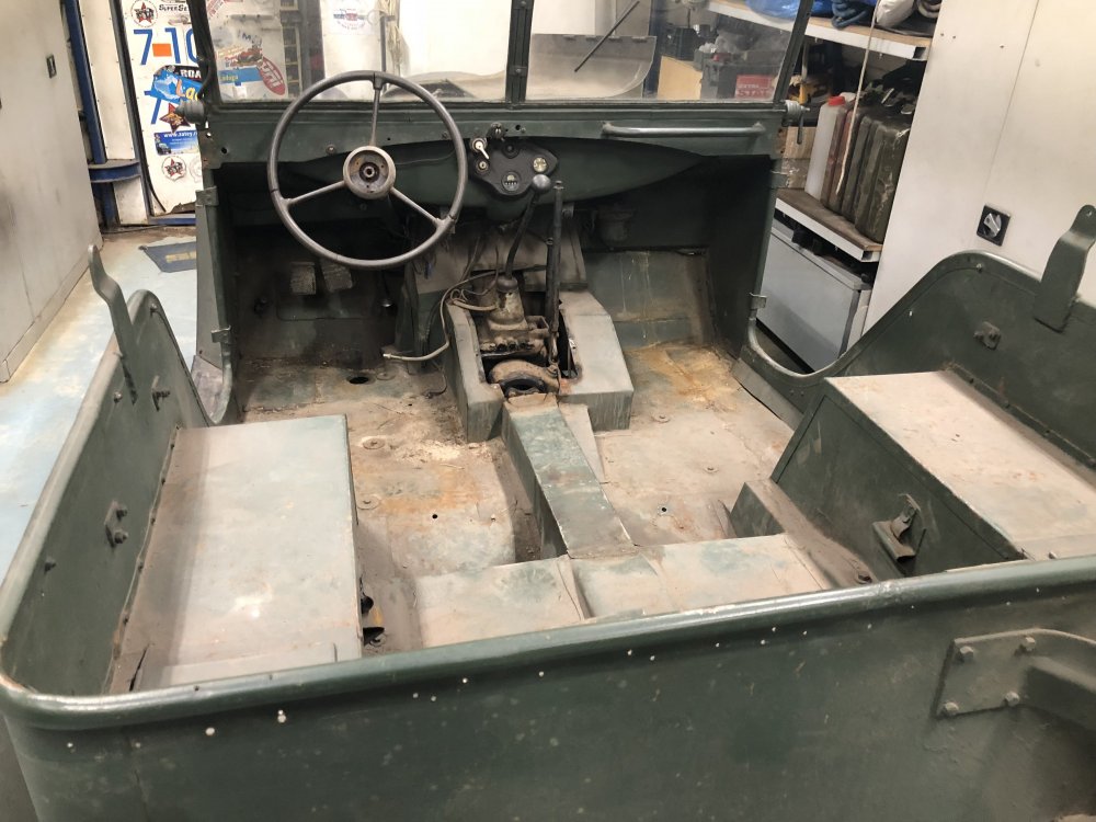

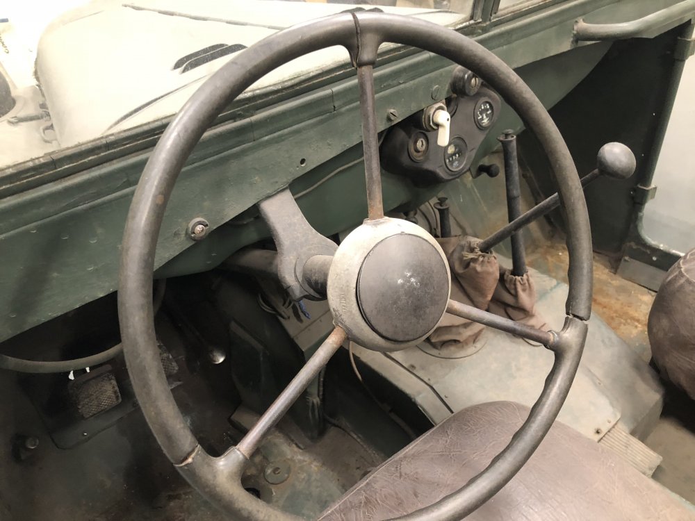

Газ-АА 278 Жалоба Опубликовано: 22 марта 2019 Вполне приличный. Скажите(и покажите) какие цифры на шильдике? Цитата Поделиться сообщением Ссылка на сообщение Поделиться на других сайтах
father-gaz 341 Жалоба Опубликовано: 22 марта 2019 (изменено) Поскольку "колхоза" абсолютный минимум, есть уникальный шанс увидеть как оно всё было на самом деле.Поэтому больше фоток при разборке-деффектовке! Цвет интересно оригинальный? Изменено 22 марта 2019 пользователем father-gaz Цитата Поделиться сообщением Ссылка на сообщение Поделиться на других сайтах
Виктор1976 409 Жалоба Опубликовано: 22 марта 2019 ну нифигасе, а денег много, если не секрет, чтоб слюна из капель превратилась в ручей Цитата Поделиться сообщением Ссылка на сообщение Поделиться на других сайтах
Стакан 1 978 Жалоба Опубликовано: 22 марта 2019 Да! то что надо! Тут отличного сохрана машина. И результат будет как надо! Выезжаю глазеть скорее! Цитата Поделиться сообщением Ссылка на сообщение Поделиться на других сайтах
uncle Gena 1 763 Жалоба Опубликовано: 22 марта 2019 11 часов назад, трубогиб сказал: Машина из Архангельска, с ровными документами. Внуки прапорщика, служившего в 60-е на военных сладах, после его смерти , несколько лет назад, делили имущество и вспомнили, что у деда был гараж. Перед гаражом вырасло мугучее дерево. Когда растительность спилили и открыли ворота, там стоял этот ГАЗ-67!!!! Как это он мимо нас проскочил? Удивителен наш край! Цитата Поделиться сообщением Ссылка на сообщение Поделиться на других сайтах

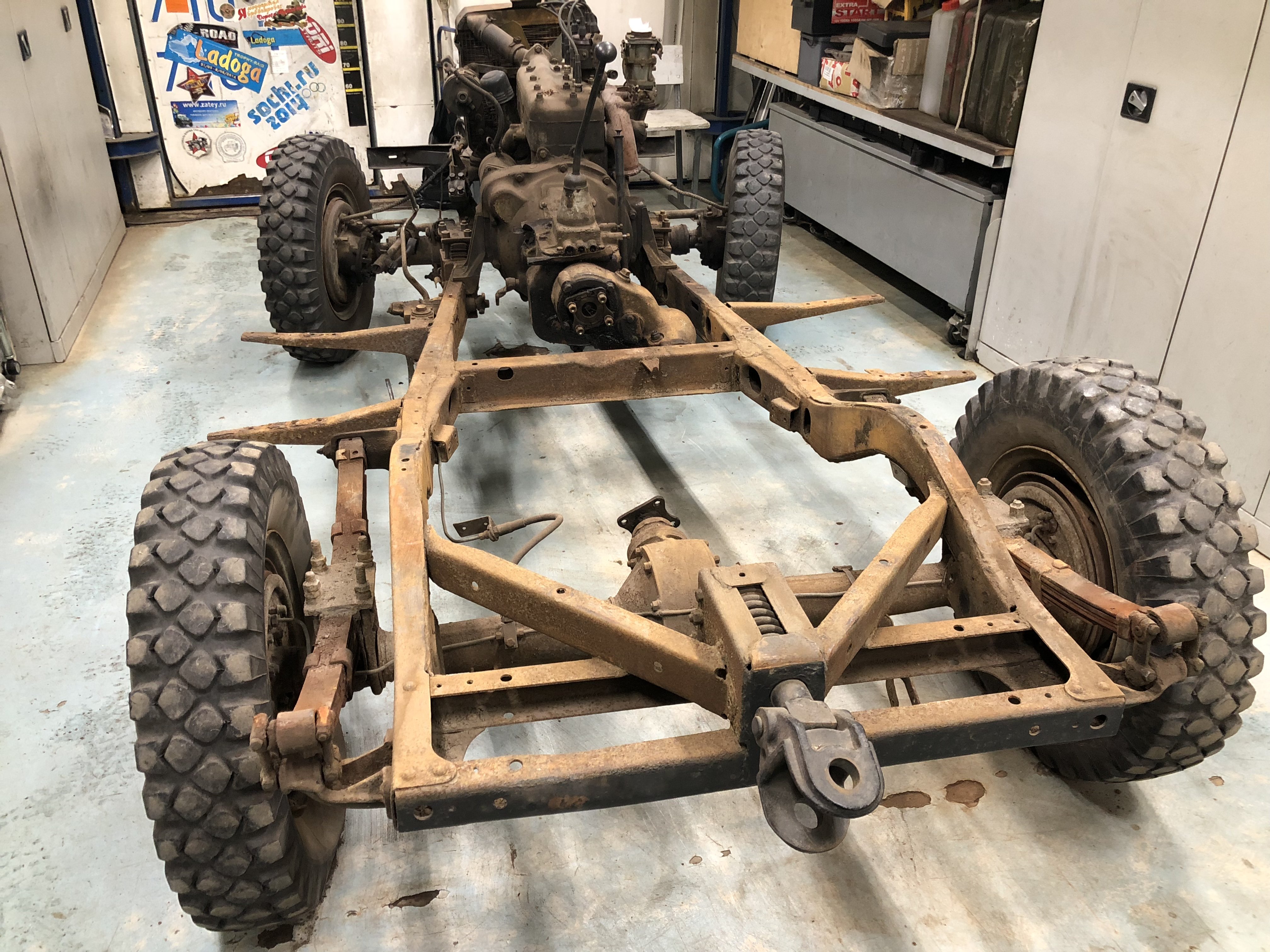

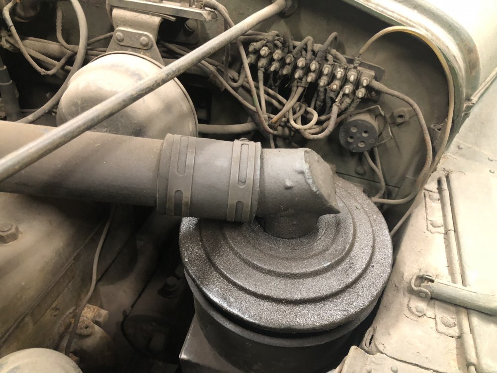

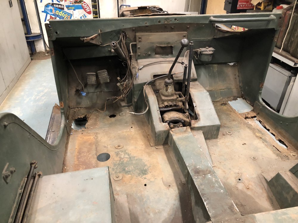

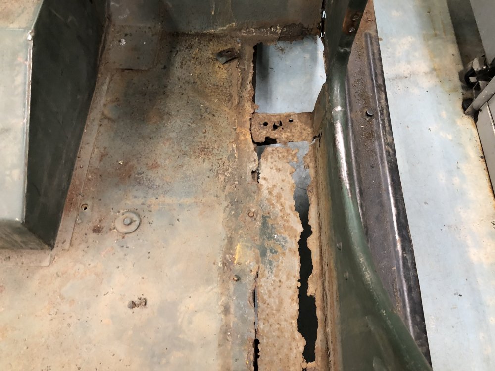

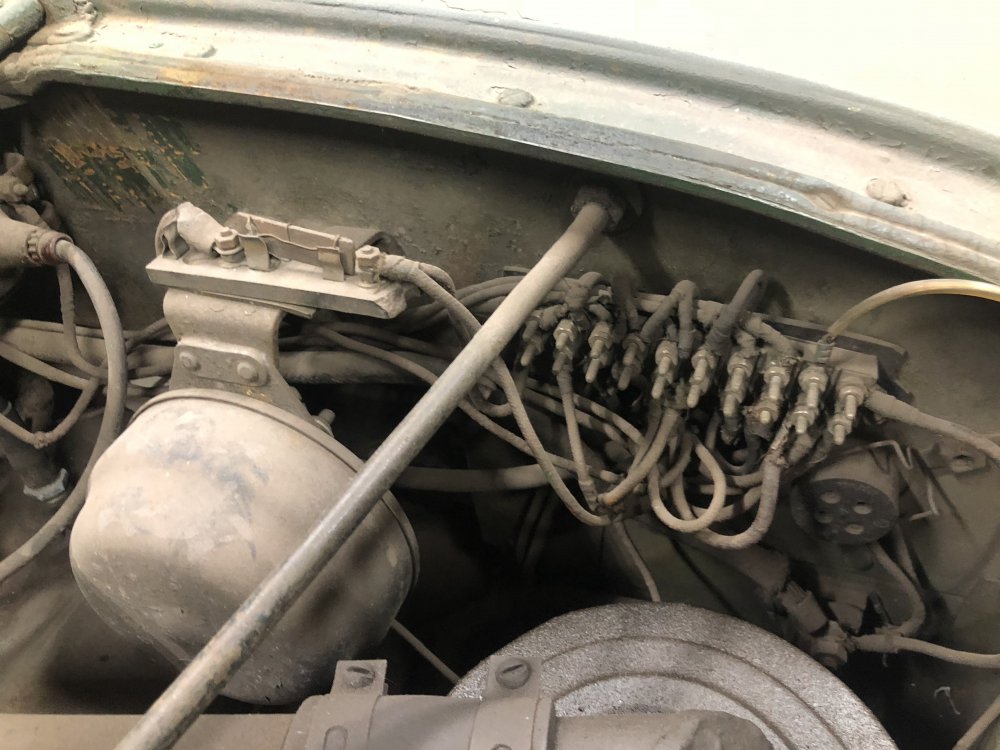

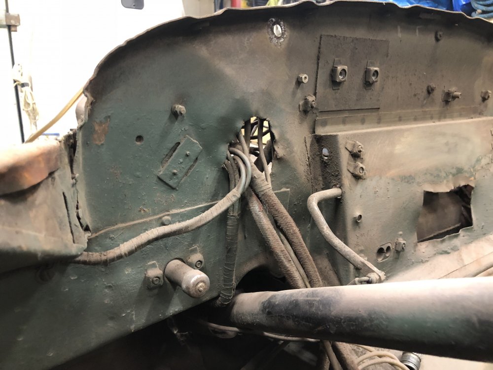

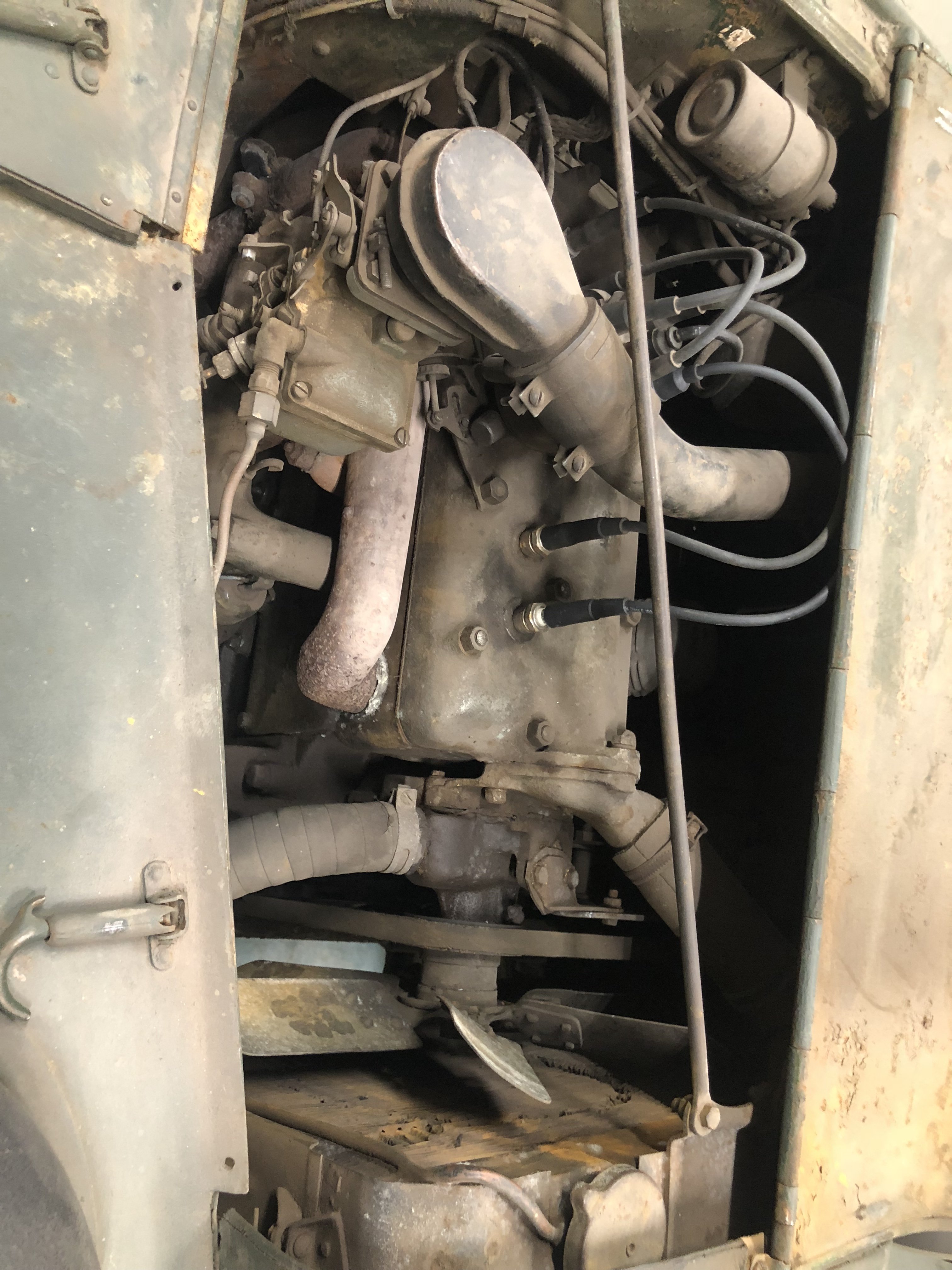

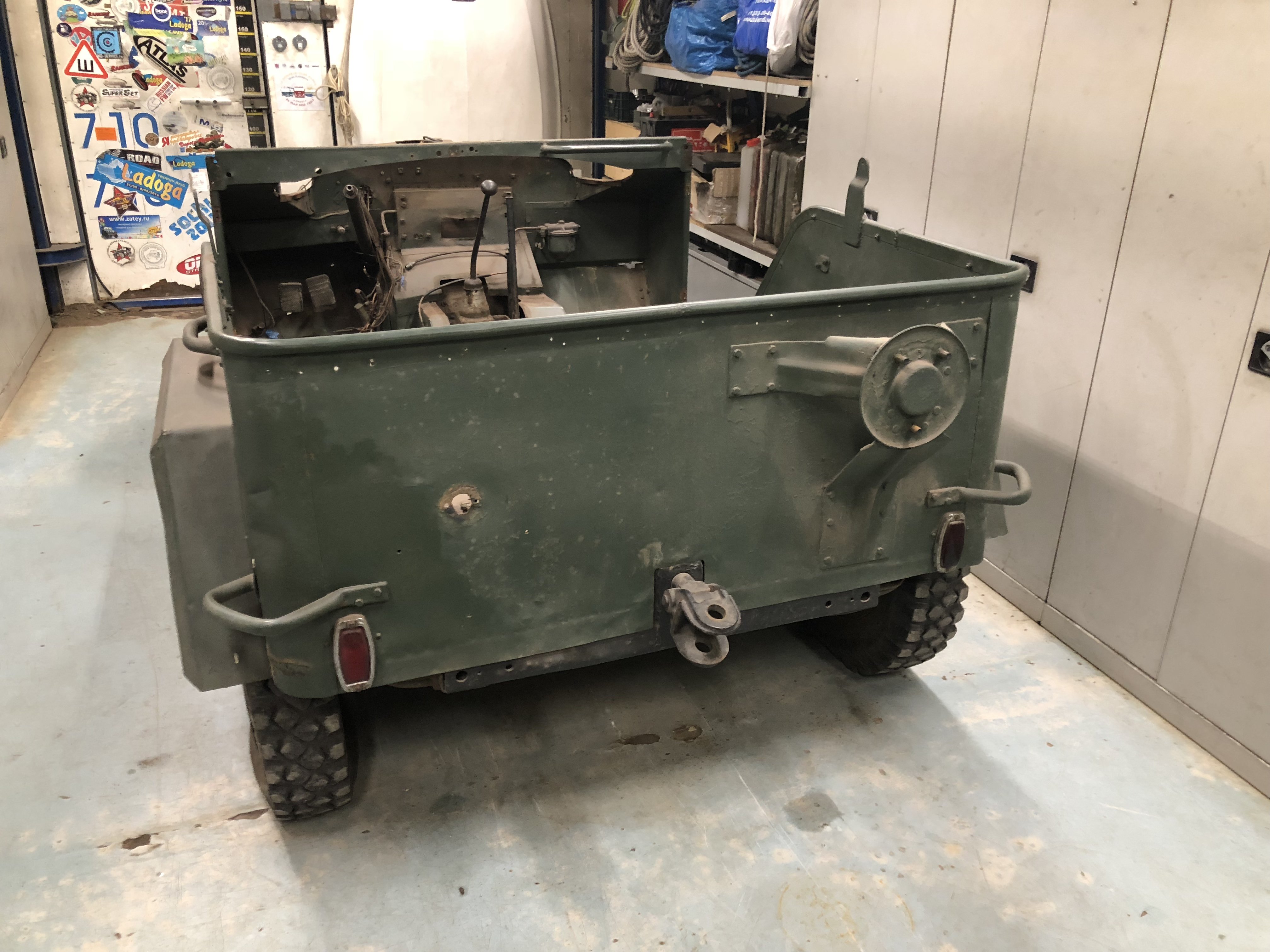

трубогиб 4 144 Жалоба Опубликовано: 22 марта 2019 Разбираем 5 Цитата Поделиться сообщением Ссылка на сообщение Поделиться на других сайтах

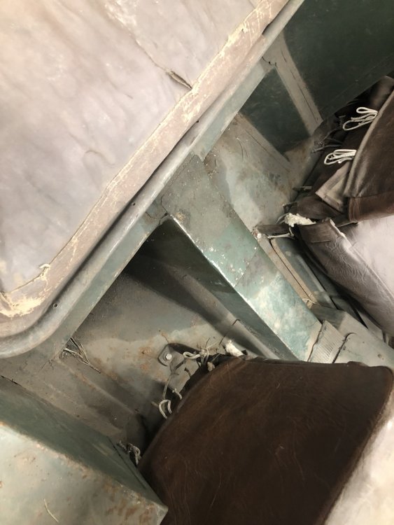

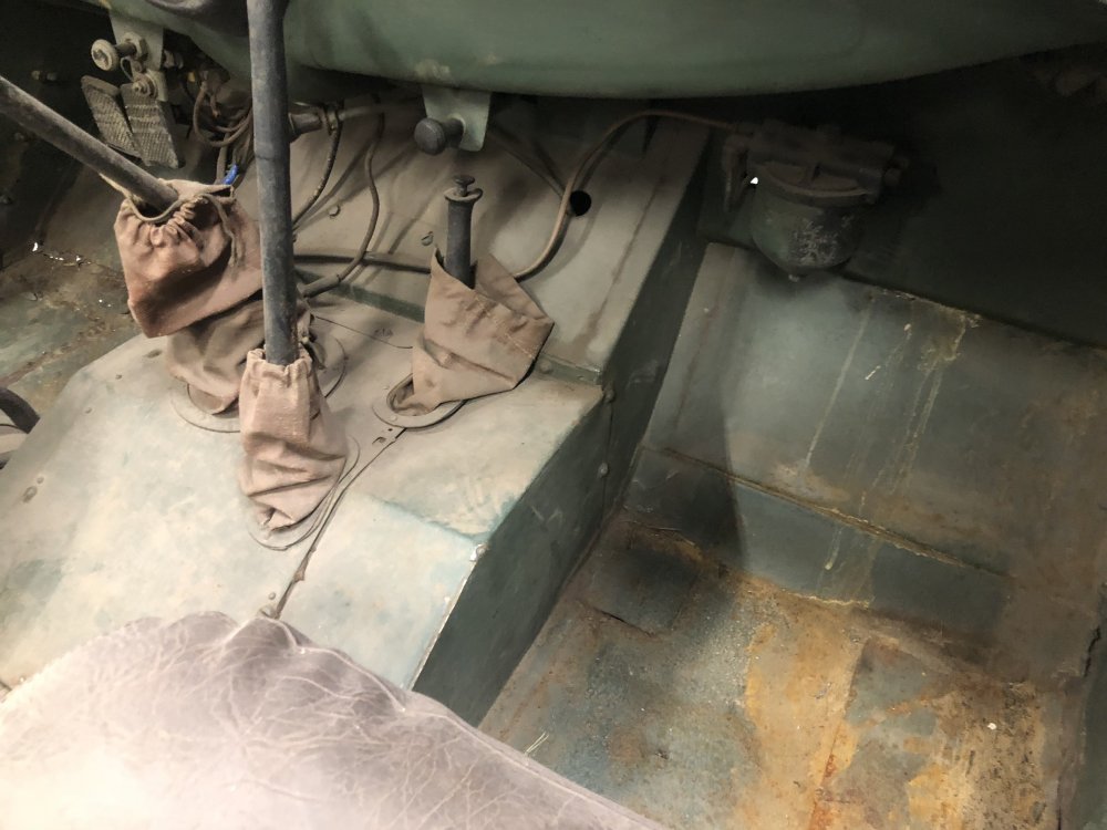

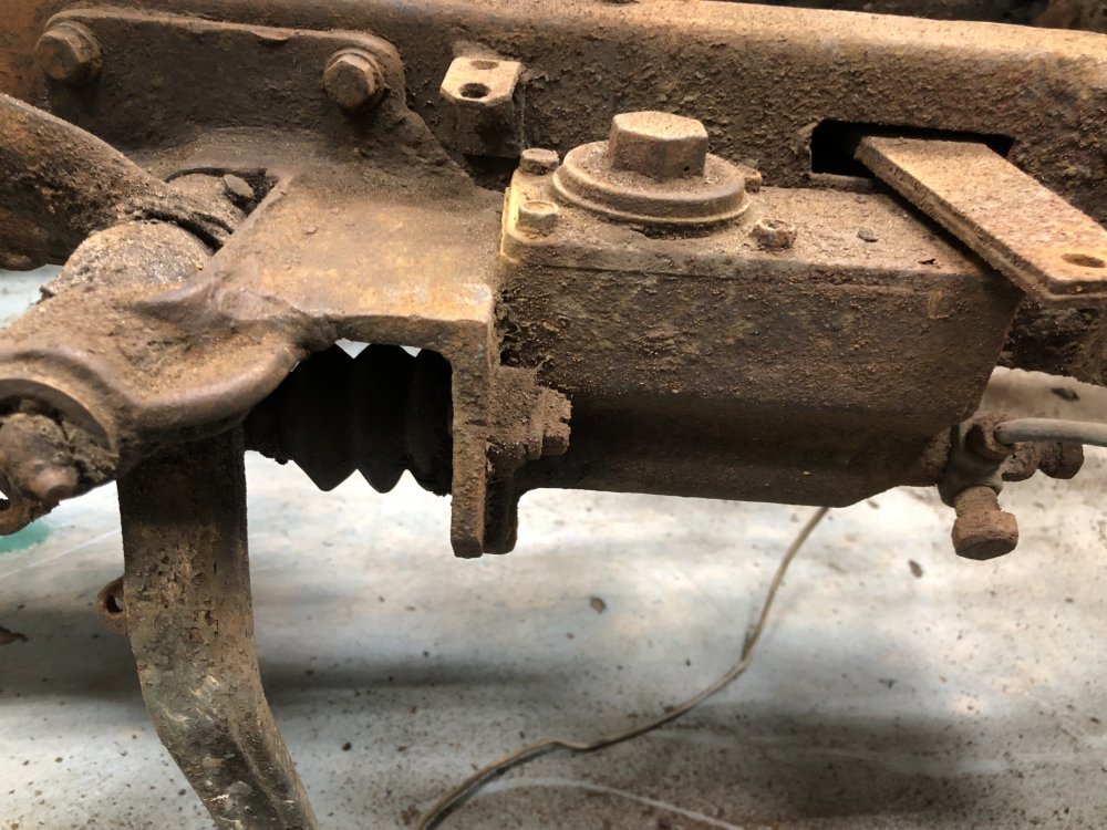

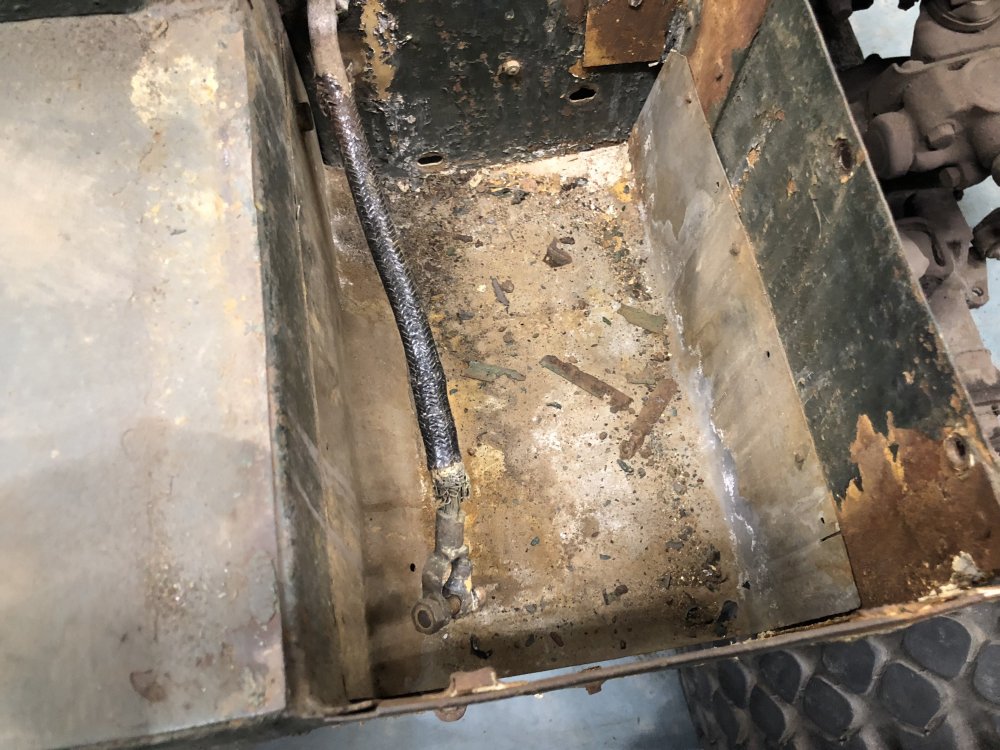

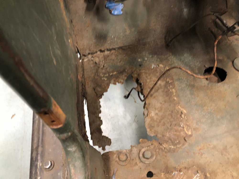

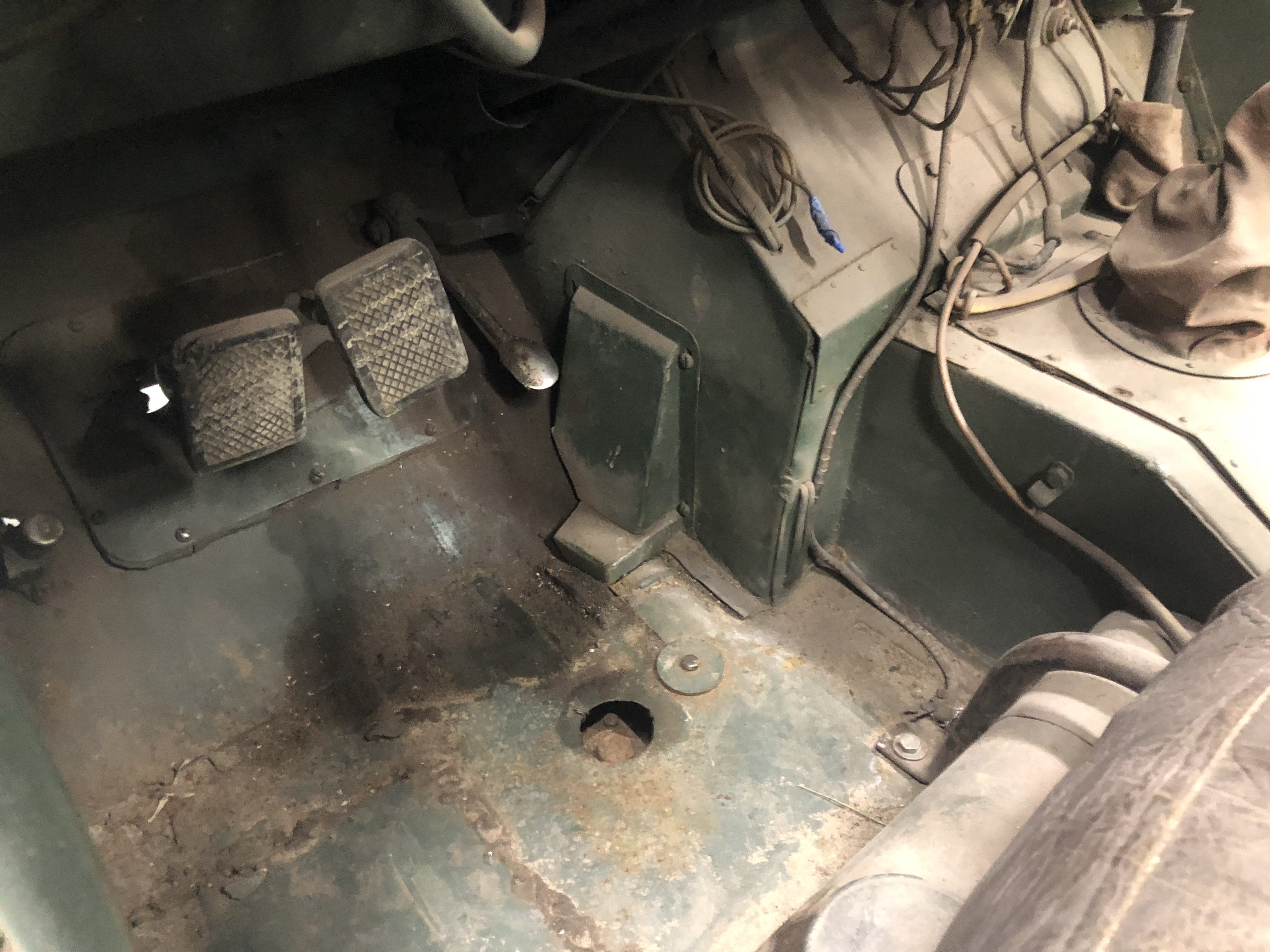

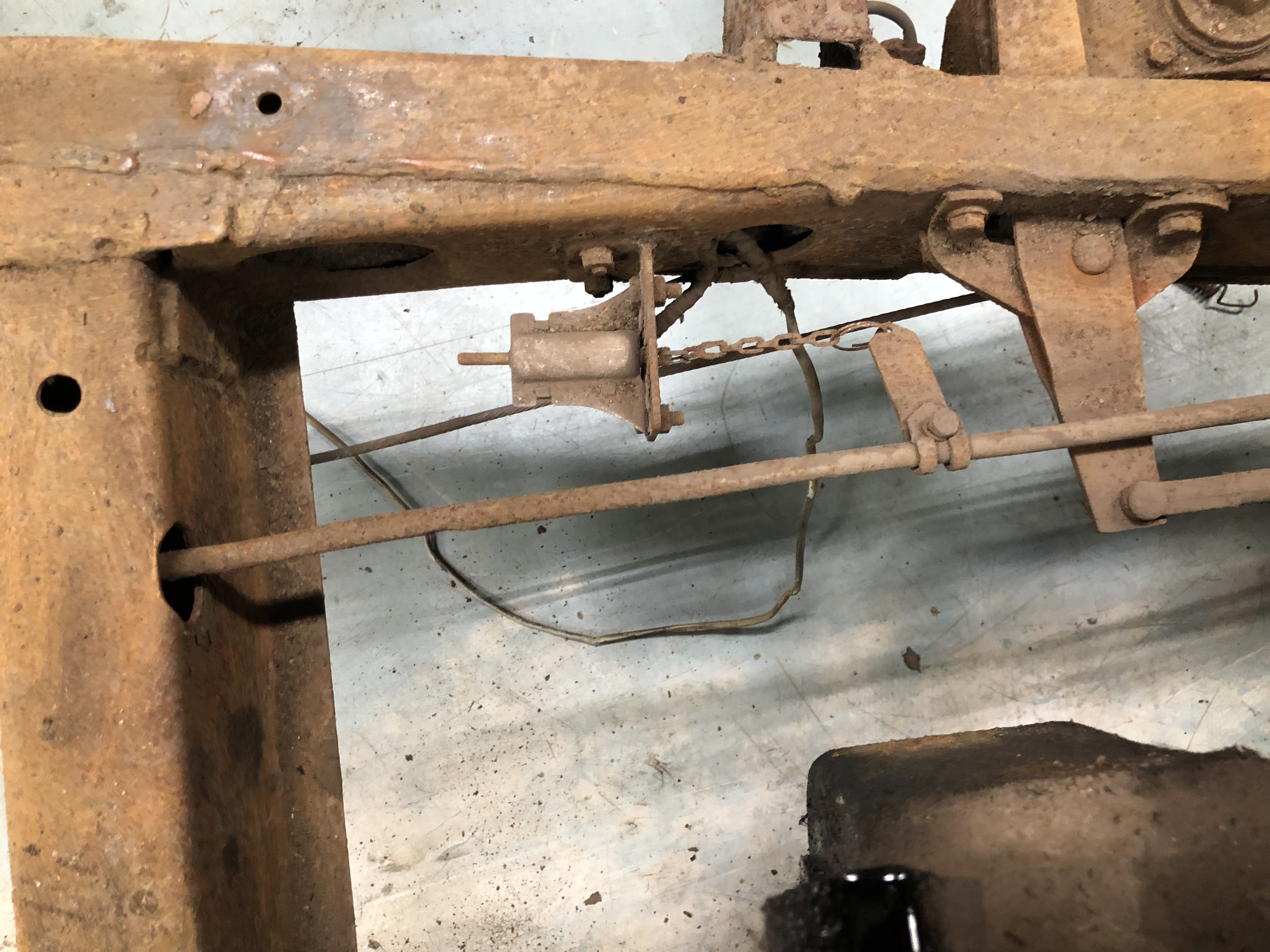

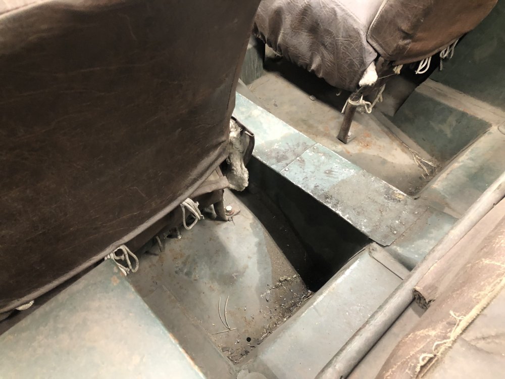

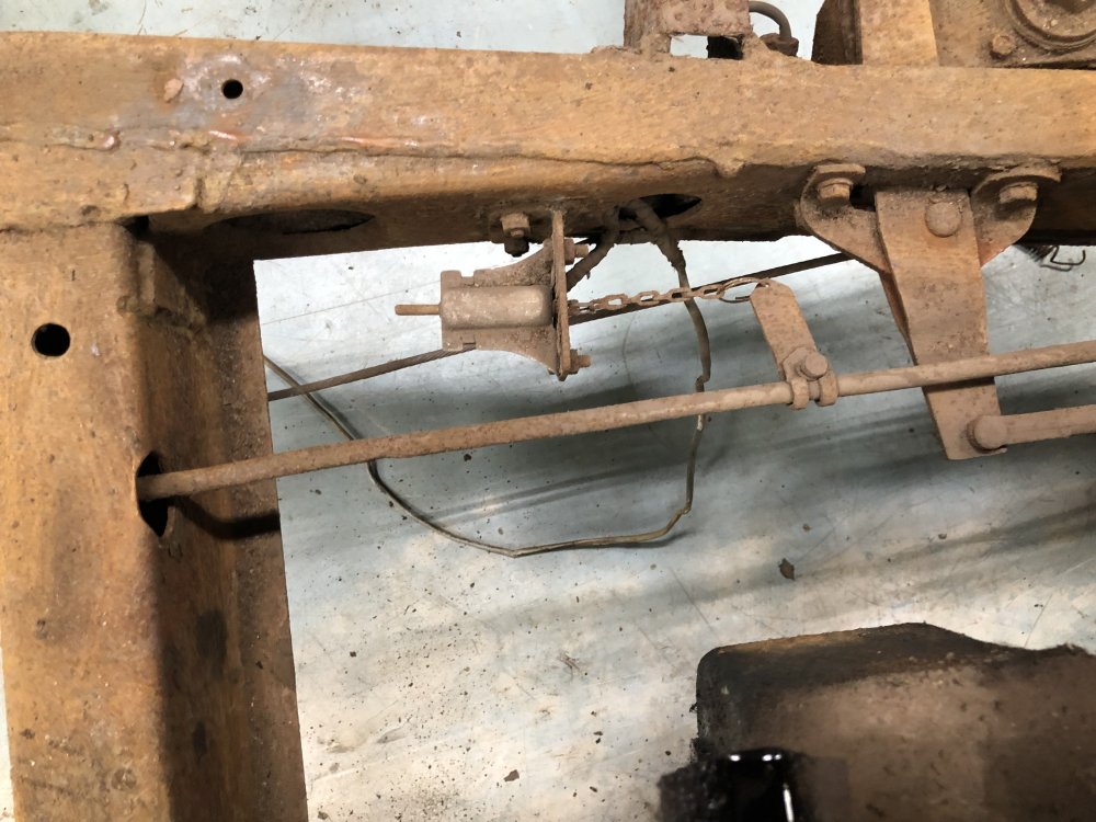

kayot76 48 Жалоба Опубликовано: 22 марта 2019 (изменено) В полу кузова, через отверстие,виднеется главный тормозной цилиндр! Возможно я и ошибаюсь! Когда будет возможность, покажите пожалуйста фото как бывший хозяин закрепил и подсоединил все это дело и как включается стоп-сигнал с гидравликой!!! Очень хочется увидеть! Изменено 22 марта 2019 пользователем kayot76 Цитата Поделиться сообщением Ссылка на сообщение Поделиться на других сайтах

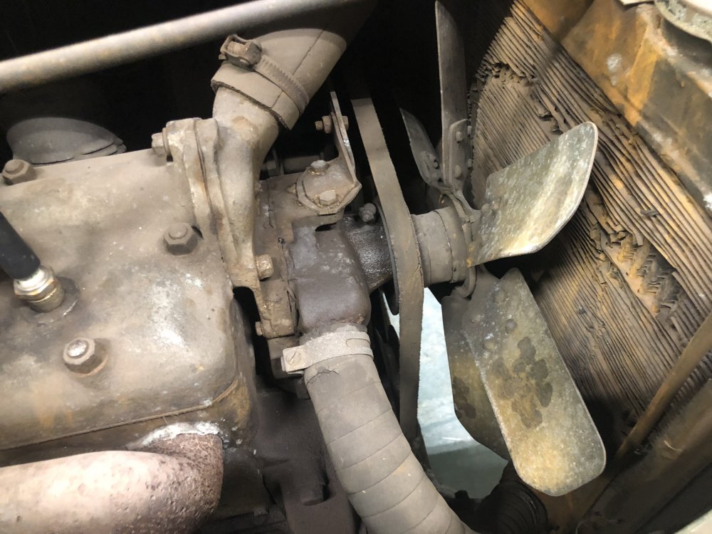

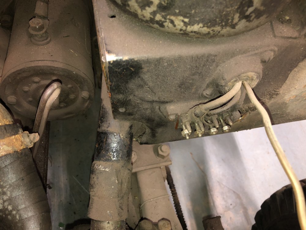

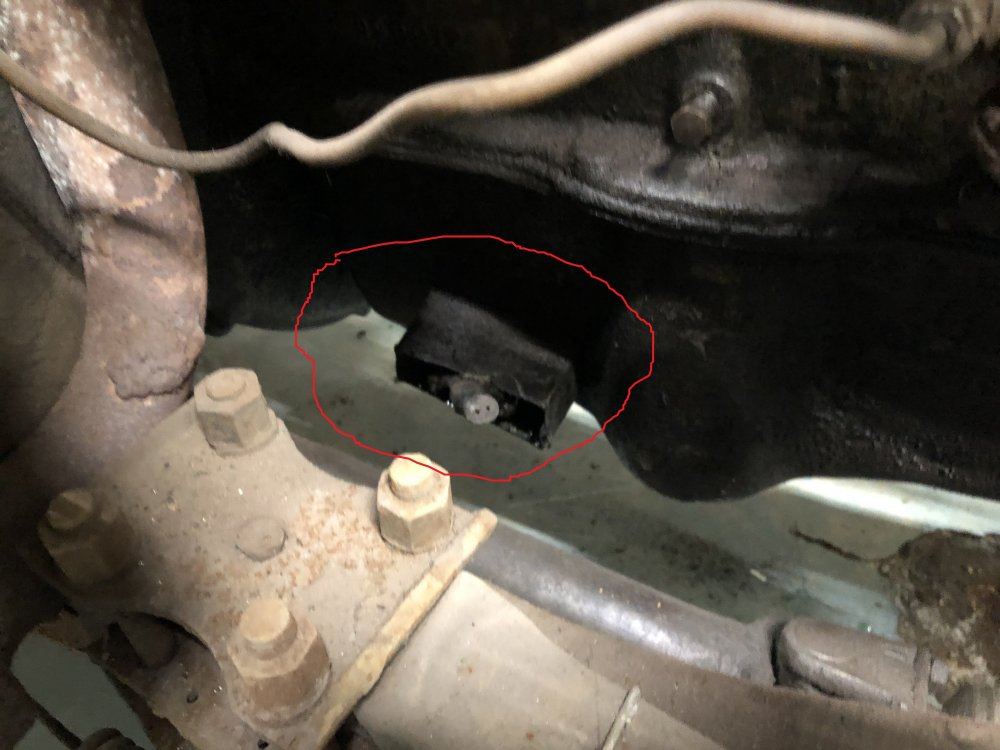

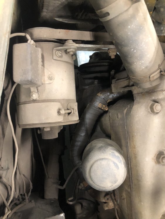

Механик водитель 84 Жалоба Опубликовано: 23 марта 2019 А что это? Цитата Поделиться сообщением Ссылка на сообщение Поделиться на других сайтах
трубогиб 4 144 Жалоба Опубликовано: 23 марта 2019 1 час назад, Механик водитель сказал: А что это? ТЭН ' Цитата Поделиться сообщением Ссылка на сообщение Поделиться на других сайтах

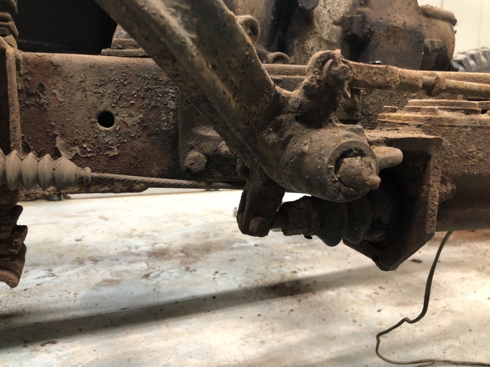

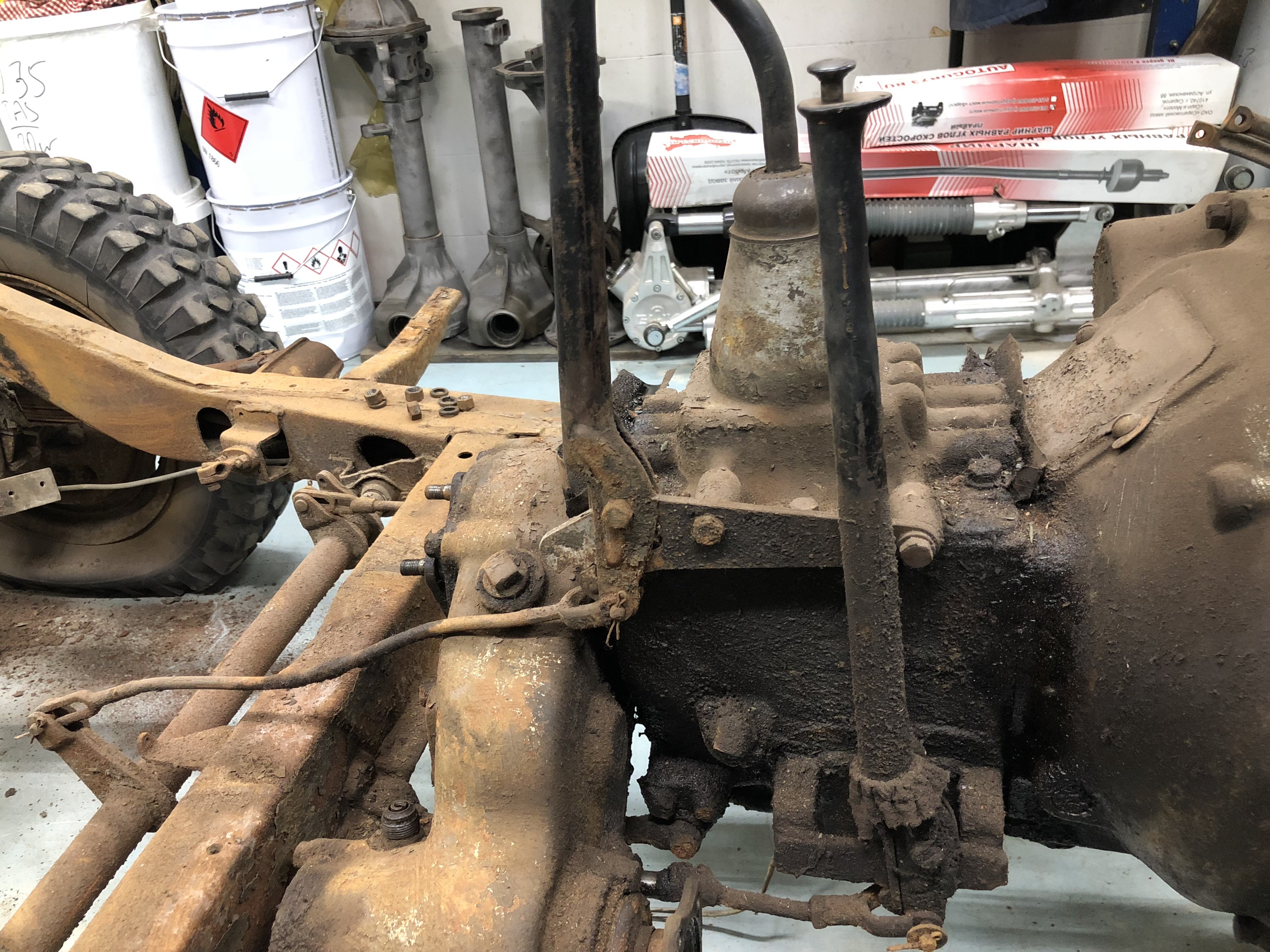

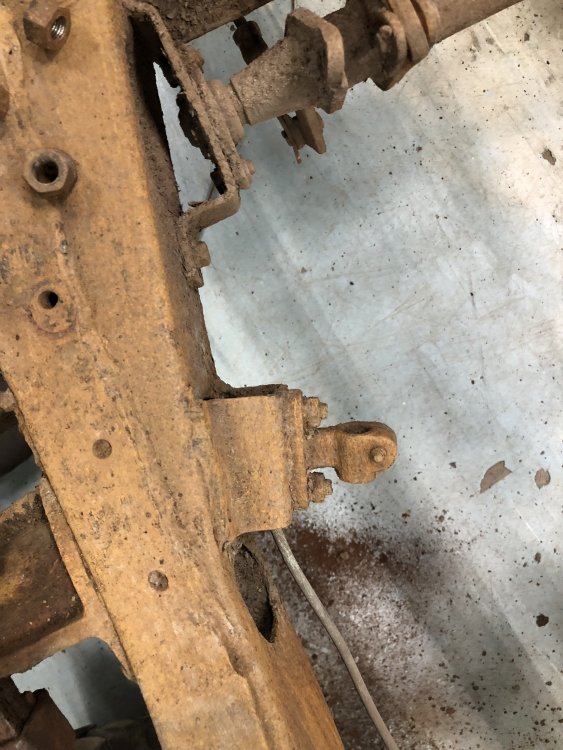

трубогиб 4 144 Жалоба Опубликовано: 23 марта 2019 7 Цитата Поделиться сообщением Ссылка на сообщение Поделиться на других сайтах
Газ-АА 278 Жалоба Опубликовано: 24 марта 2019 В 22.03.2019 в 09:24, Газ-АА сказал: Скажите(и покажите) какие цифры на шильдике? Позволю себе напомнить вопрос. И еще: какая марка звукового сигнала и как выглядит центральный переключатель света? Цитата Поделиться сообщением Ссылка на сообщение Поделиться на других сайтах

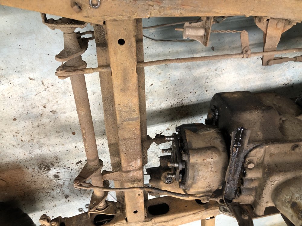

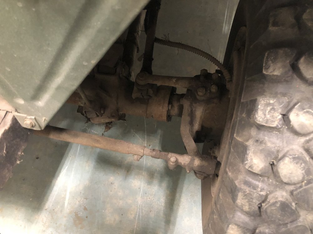

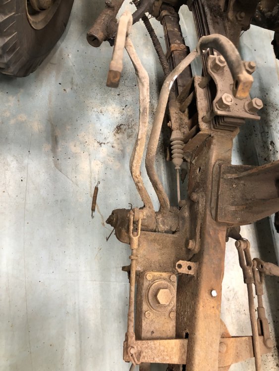

Механик водитель 84 Жалоба Опубликовано: 24 марта 2019 Получается передние тормоза троссовые, задние- гидравлика??? Цитата Поделиться сообщением Ссылка на сообщение Поделиться на других сайтах
mdm13m 53 Жалоба Опубликовано: 24 марта 2019 2 часа назад, Механик водитель сказал: Получается передние тормоза троссовые, задние- гидравлика??? Передние колеса тормозятся ручником ! 1 Цитата Поделиться сообщением Ссылка на сообщение Поделиться на других сайтах
Механик водитель 84 Жалоба Опубликовано: 24 марта 2019 Но ведь ясно видно тягу от педали к поперечному валу! Цитата Поделиться сообщением Ссылка на сообщение Поделиться на других сайтах
Газ-АА 278 Жалоба Опубликовано: 24 марта 2019 3 часа назад, Механик водитель сказал: Но ведь ясно видно тягу от педали к поперечному валу! Вы правы. Передние тормоза приводятся механикой от педали тормоза и от ручного тормоза. Задние тормоза приводятся гидравликой от педали тормоза и от ручного тормоза. И передние и задние тормоза приводятся от ручного тормоза. Но. Передние тормоза приводятся через тросовый а задние через гидравлический привод. 2 Цитата Поделиться сообщением Ссылка на сообщение Поделиться на других сайтах
