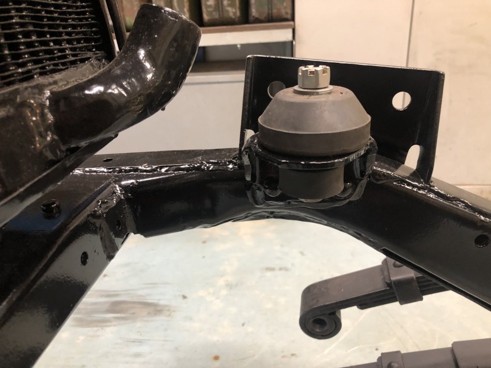

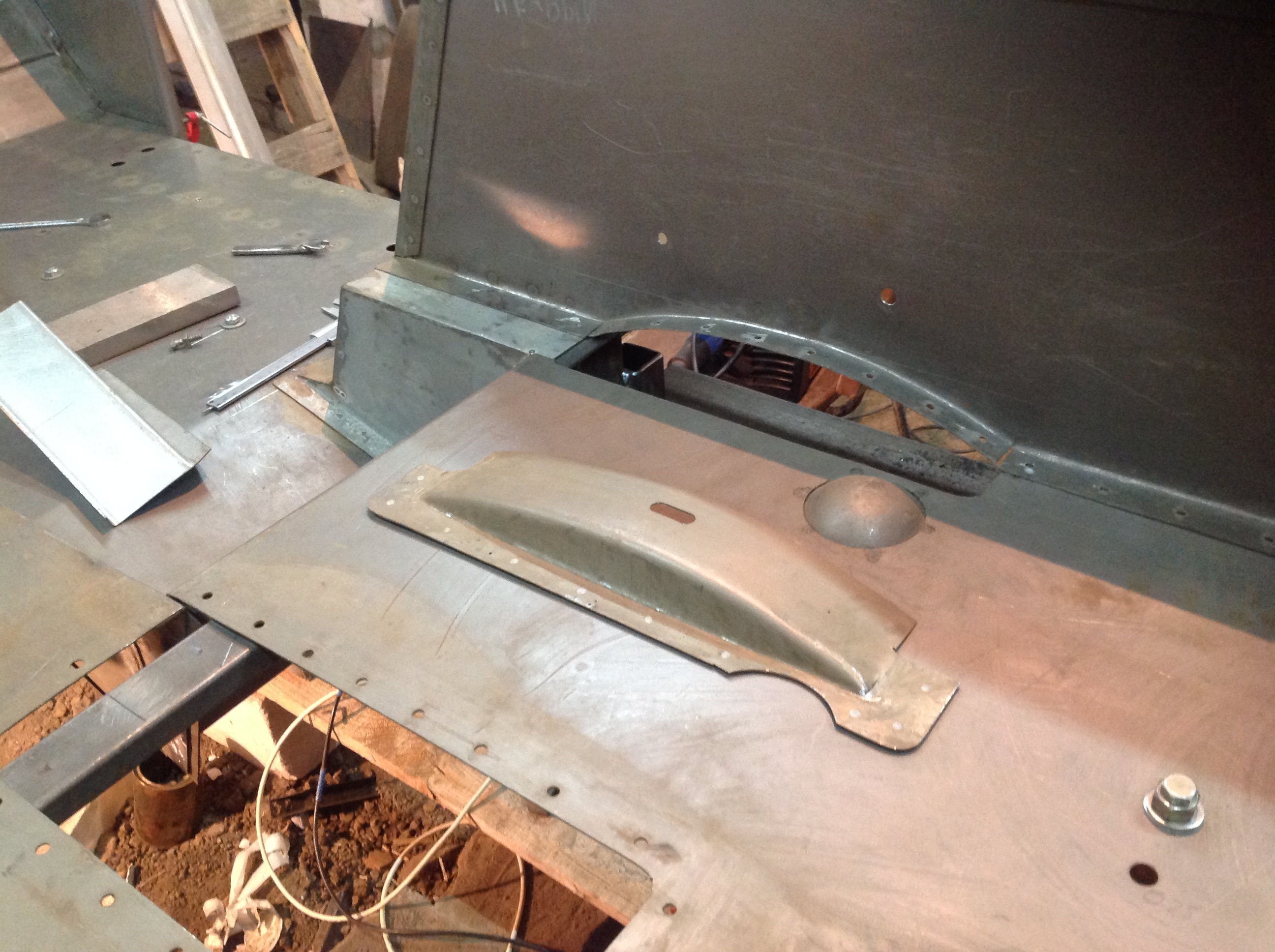

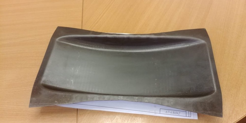

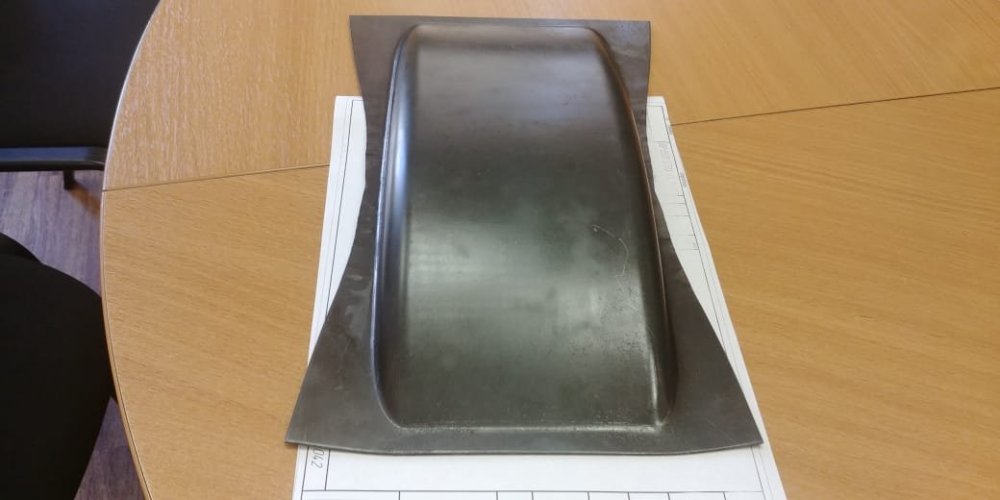

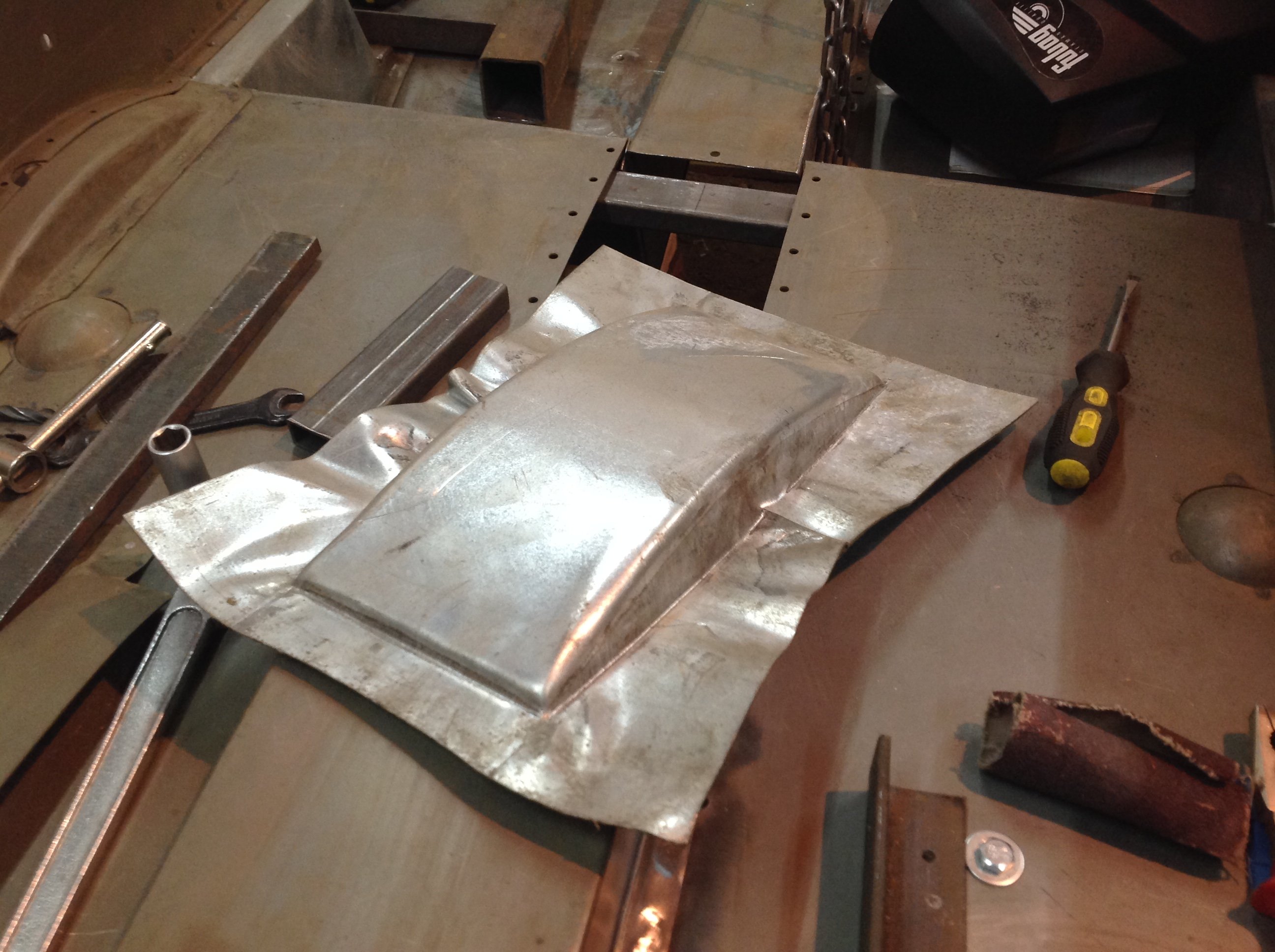

трубогиб 4 133 Жалоба Опубликовано: 23 апреля 2019 (изменено) Крышка заднего моста. Ставиться на полу кузова над мостом, а если разрезать напополам, то половинки ставятся на полу кузова над задними рессорами. Изменено 23 апреля 2019 пользователем трубогиб 4 Цитата Поделиться сообщением Ссылка на сообщение Поделиться на других сайтах
Механник 3 311 Жалоба Опубликовано: 23 апреля 2019 Сергей, ты хоть подписывай что куда. Мы же по газ 67 не все спецы. Работа отличная! Цитата Поделиться сообщением Ссылка на сообщение Поделиться на других сайтах
трубогиб 4 133 Жалоба Опубликовано: 23 апреля 2019 1 час назад, Механник сказал: Сергей, ты хоть подписывай что куда. Мы же по газ 67 не все спецы. Работа отличная! Подписал 1 Цитата Поделиться сообщением Ссылка на сообщение Поделиться на других сайтах
kayot76 48 Жалоба Опубликовано: 23 апреля 2019 Какая толщина металла для крышки? Я тоже делал, но первая попытка на 1,5 мм оцинковке не очень, вторая уже на 1,4 или 1,2 (уже не помню) оказалась более удачнее. Цитата Поделиться сообщением Ссылка на сообщение Поделиться на других сайтах
трубогиб 4 133 Жалоба Опубликовано: 23 апреля 2019 1 час назад, kayot76 сказал: Какая толщина металла для крышки? 1,5 1 Цитата Поделиться сообщением Ссылка на сообщение Поделиться на других сайтах

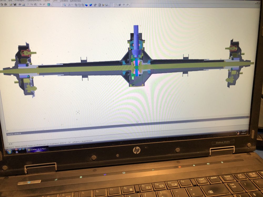

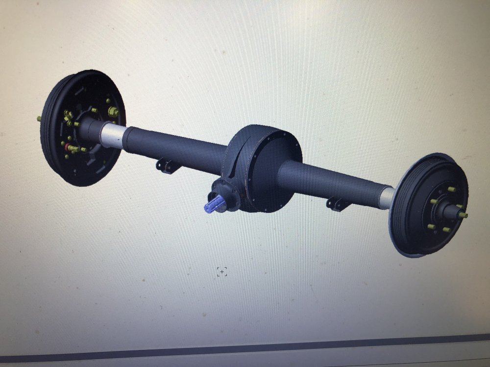

трубогиб 4 133 Жалоба Опубликовано: 27 апреля 2019 3D заднего моста 4 Цитата Поделиться сообщением Ссылка на сообщение Поделиться на других сайтах

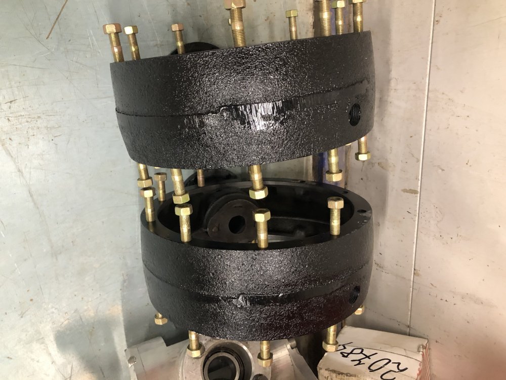

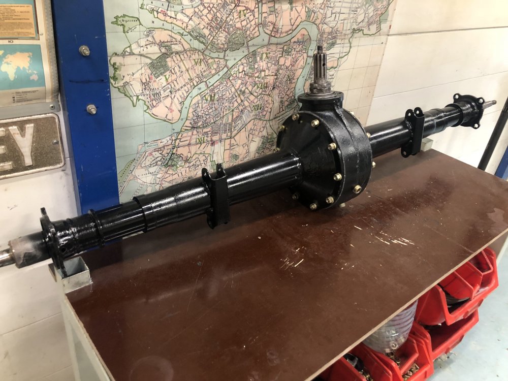

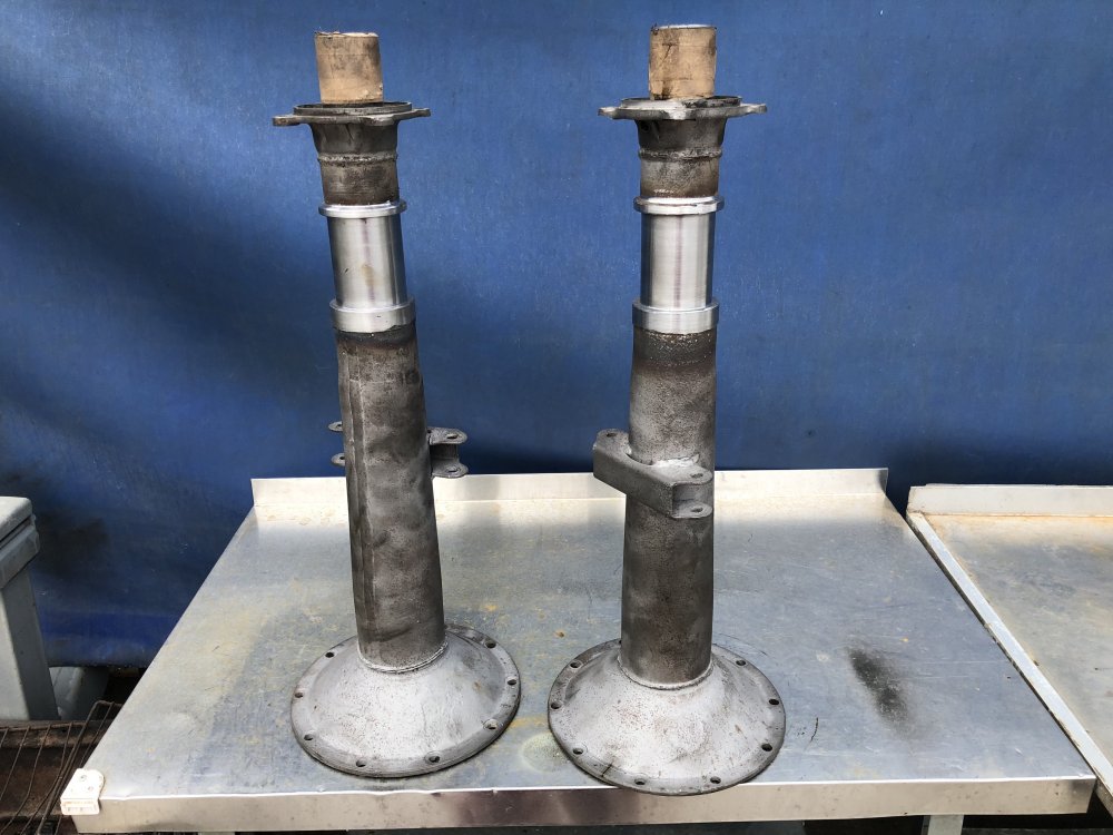

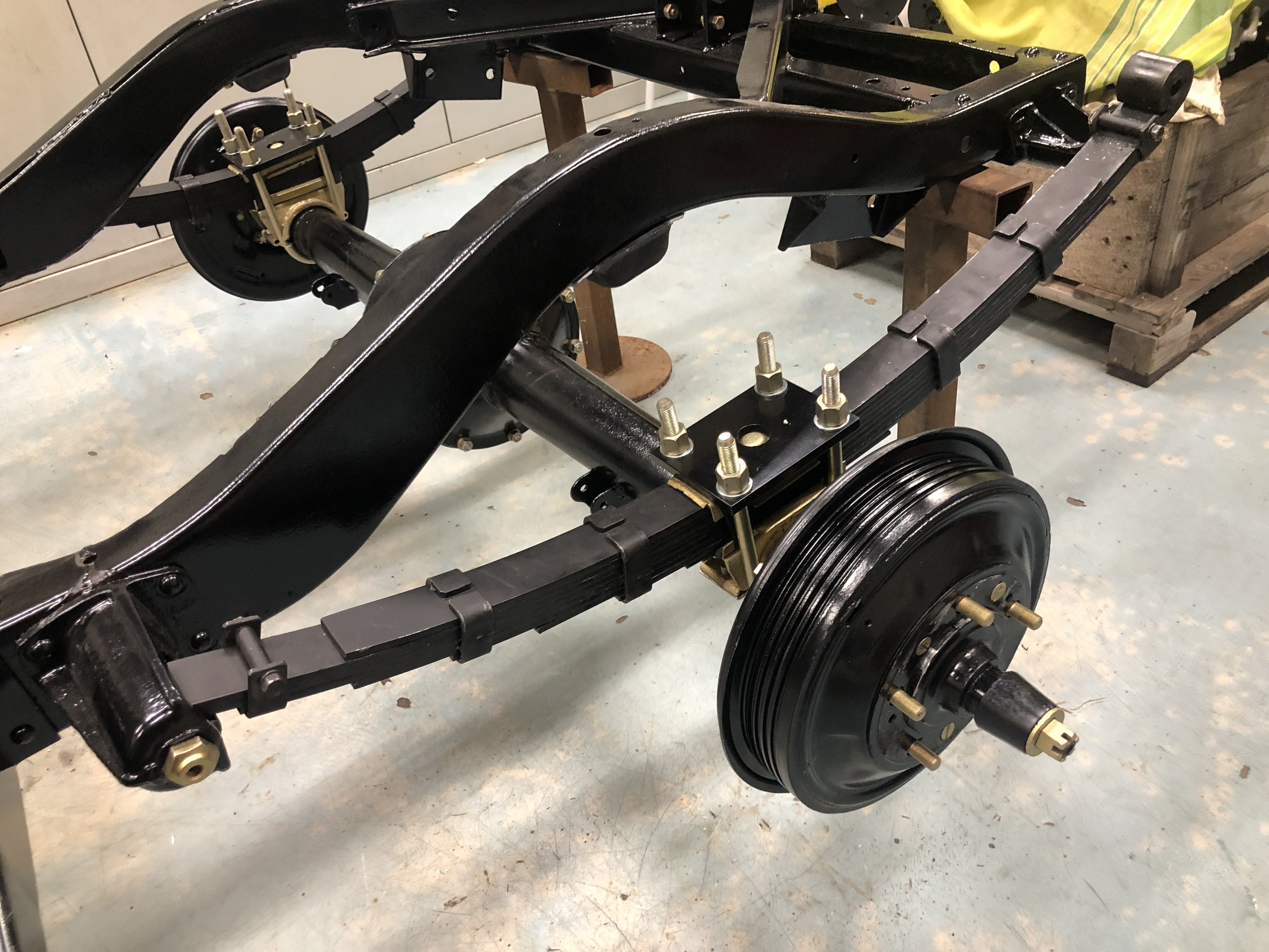

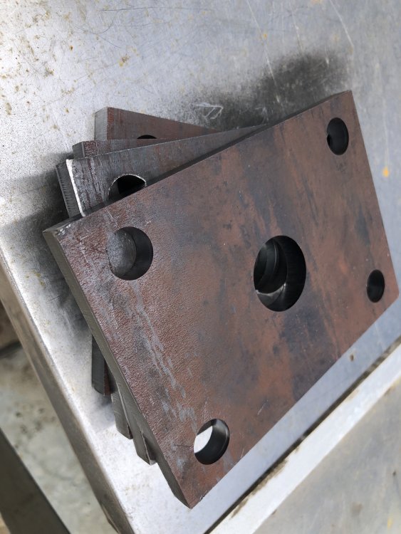

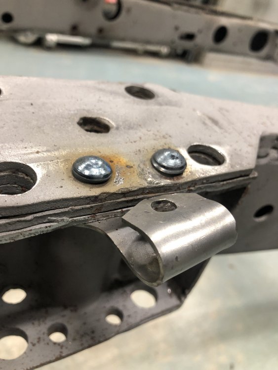

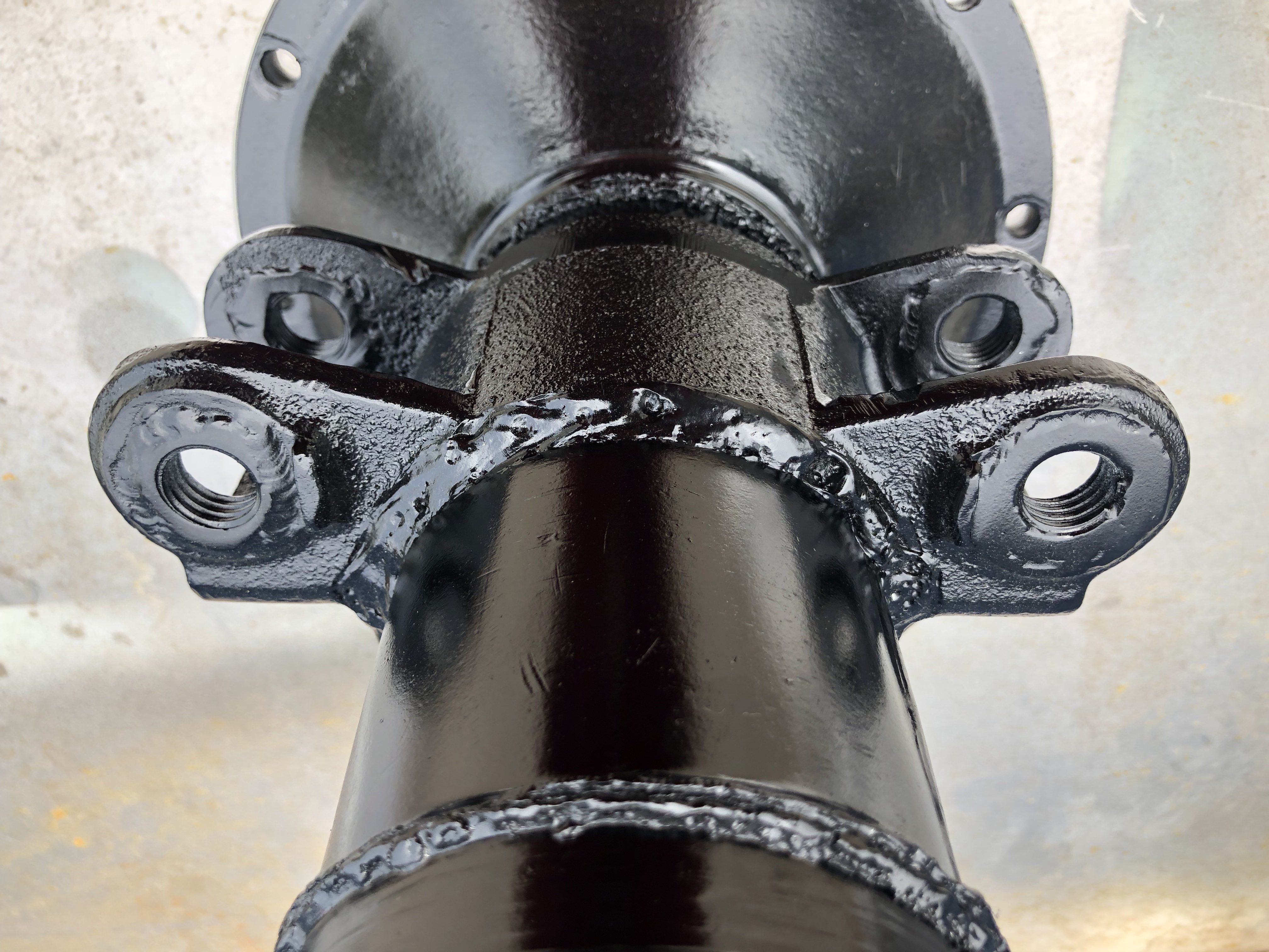

трубогиб 4 133 Жалоба Опубликовано: 25 мая 2019 (изменено) Восстановили места крепления заднего моста через резиновые втулки к рессорам (были наглухо заваренны) Восстановили резьбы крепления передних рессор к чулку моста (были полностью разбиты, а с правой стороны отсутствовали) Новые пластины крепления стремянок заднего моста Изменено 25 мая 2019 пользователем трубогиб 5 Цитата Поделиться сообщением Ссылка на сообщение Поделиться на других сайтах

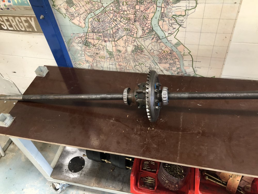

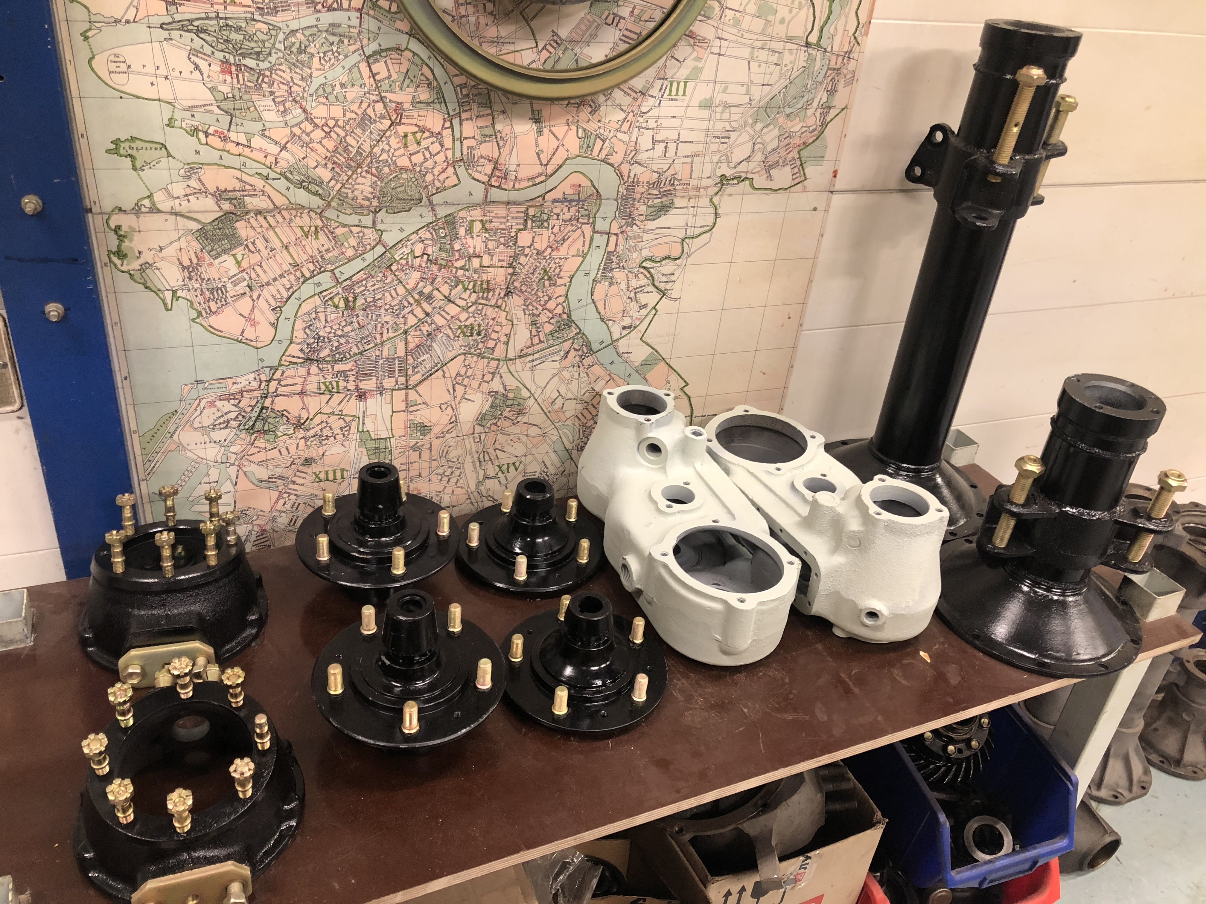

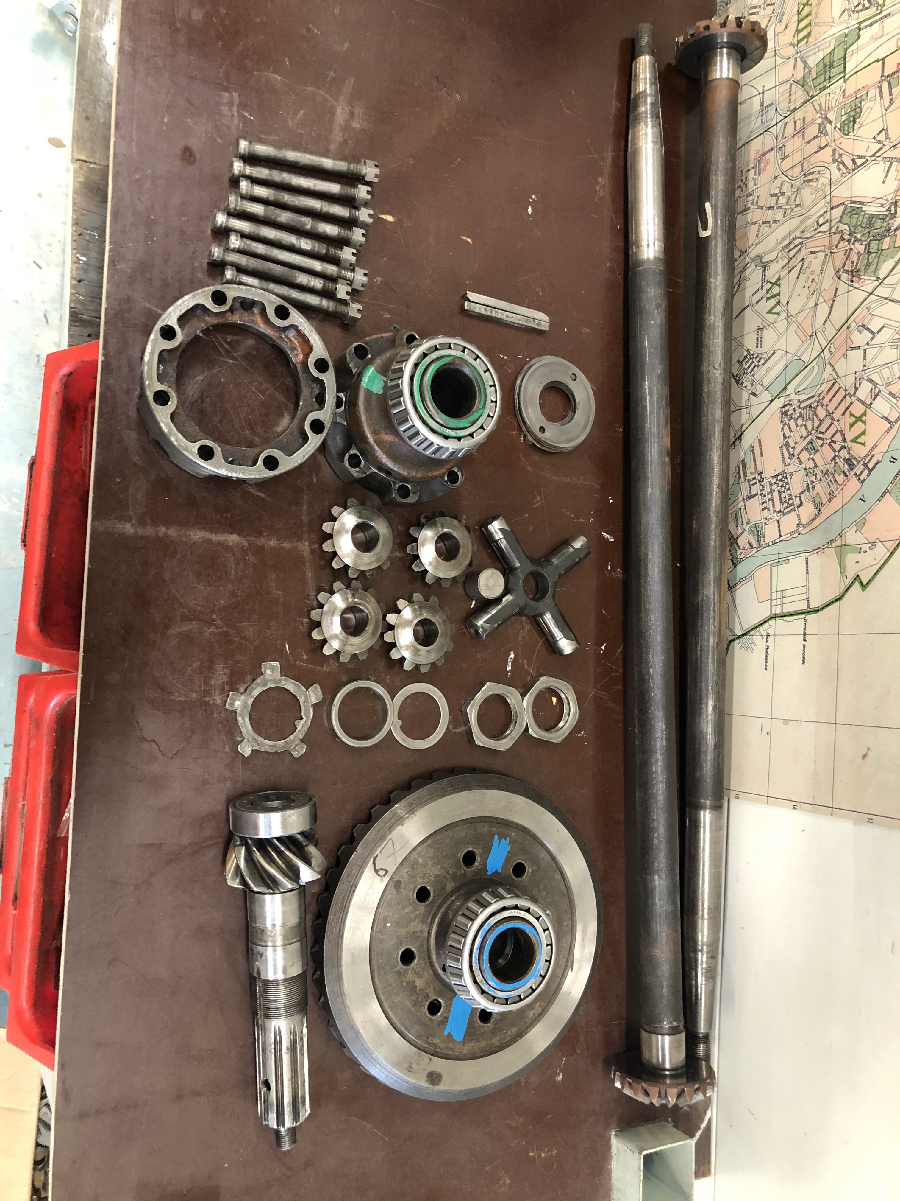

трубогиб 4 133 Жалоба Опубликовано: 1 июля 2019 (изменено) Изменено 2 июля 2019 пользователем трубогиб 8 1 Цитата Поделиться сообщением Ссылка на сообщение Поделиться на других сайтах

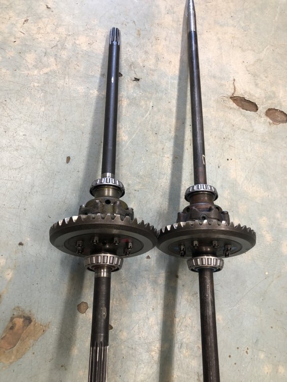

kayot76 48 Жалоба Опубликовано: 2 июля 2019 (изменено) Красиво! А шпильки с гайками на картере моста - родные, или уже нарезаны под наши размеры? И ещё один вопрос:-при сроке дифференциала вы замеряли зазор между торцами шестерни полуоси и сухарем? Изменено 2 июля 2019 пользователем kayot76 Цитата Поделиться сообщением Ссылка на сообщение Поделиться на других сайтах
трубогиб 4 133 Жалоба Опубликовано: 2 июля 2019 (изменено) Шпильки не родные, а новодельные. Но сделаны под американскую питчевую резьбу согласно документации. Зазор на сухаре не замерял, т.к. выработки там не было, все собралось без люфтов, и с нормальным пятном контакта на сатилитах Изменено 3 июля 2019 пользователем трубогиб 1 Цитата Поделиться сообщением Ссылка на сообщение Поделиться на других сайтах
uncle Gena 1 755 Жалоба Опубликовано: 3 июля 2019 Сателлит. 1 Цитата Поделиться сообщением Ссылка на сообщение Поделиться на других сайтах
mitalena 50 Жалоба Опубликовано: 3 июля 2019 Красота! Дерево перед гаражом - спасло, что машину не разбазарили. Удачная покупка и хороший проект как надо делать. Удачи! Цитата Поделиться сообщением Ссылка на сообщение Поделиться на других сайтах

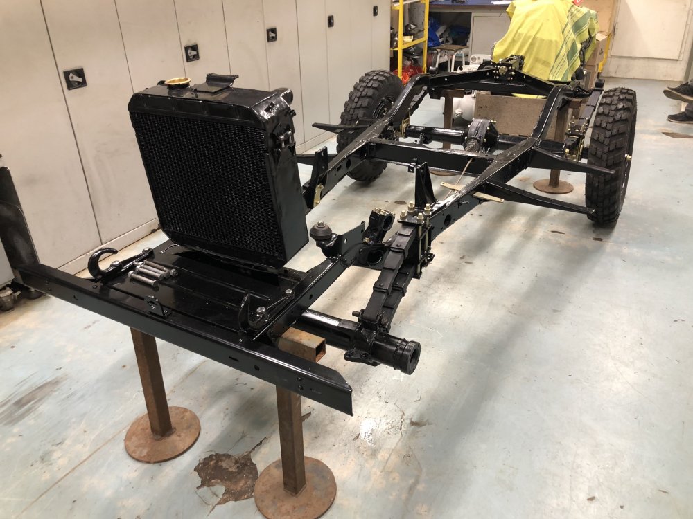

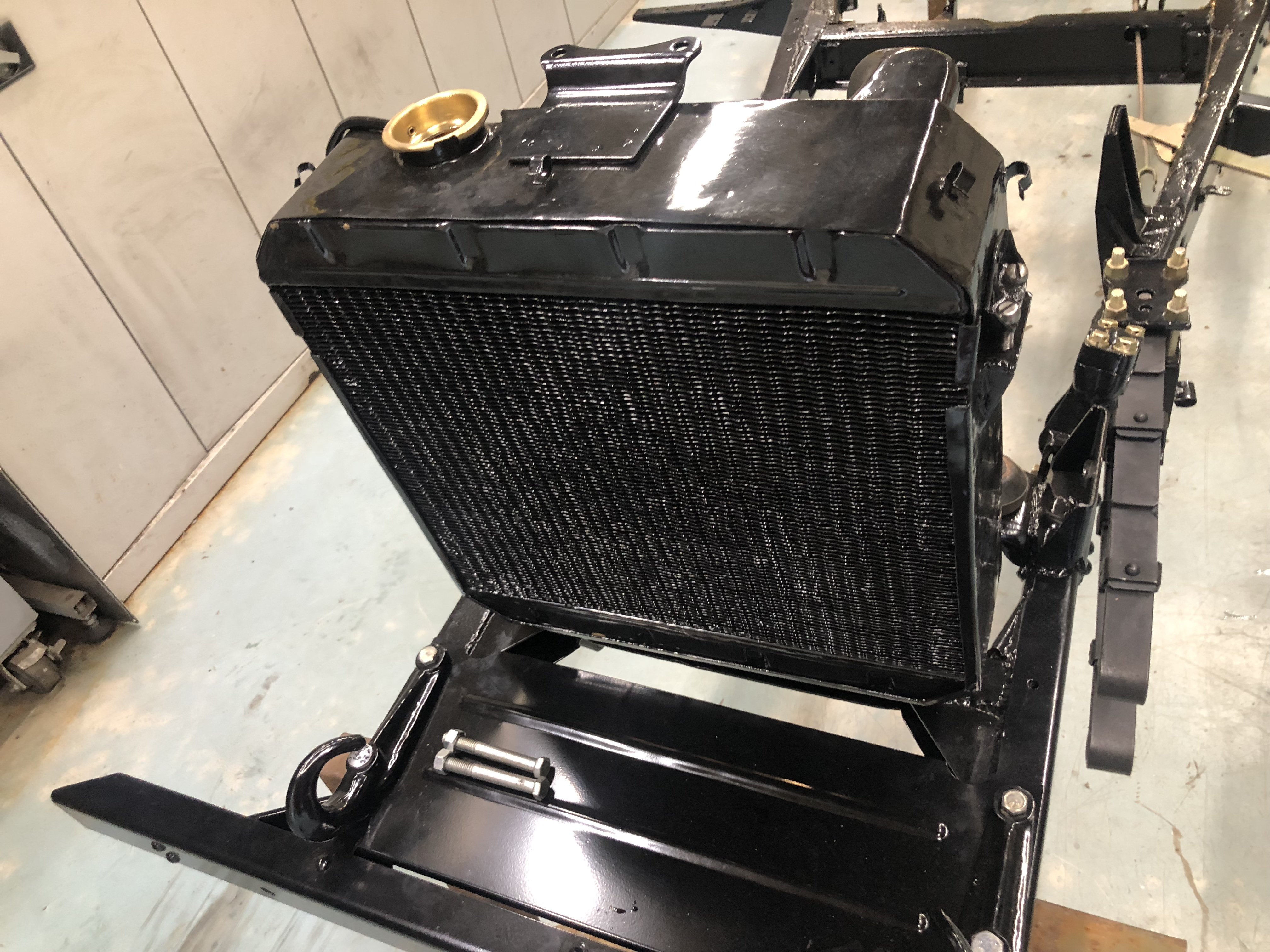

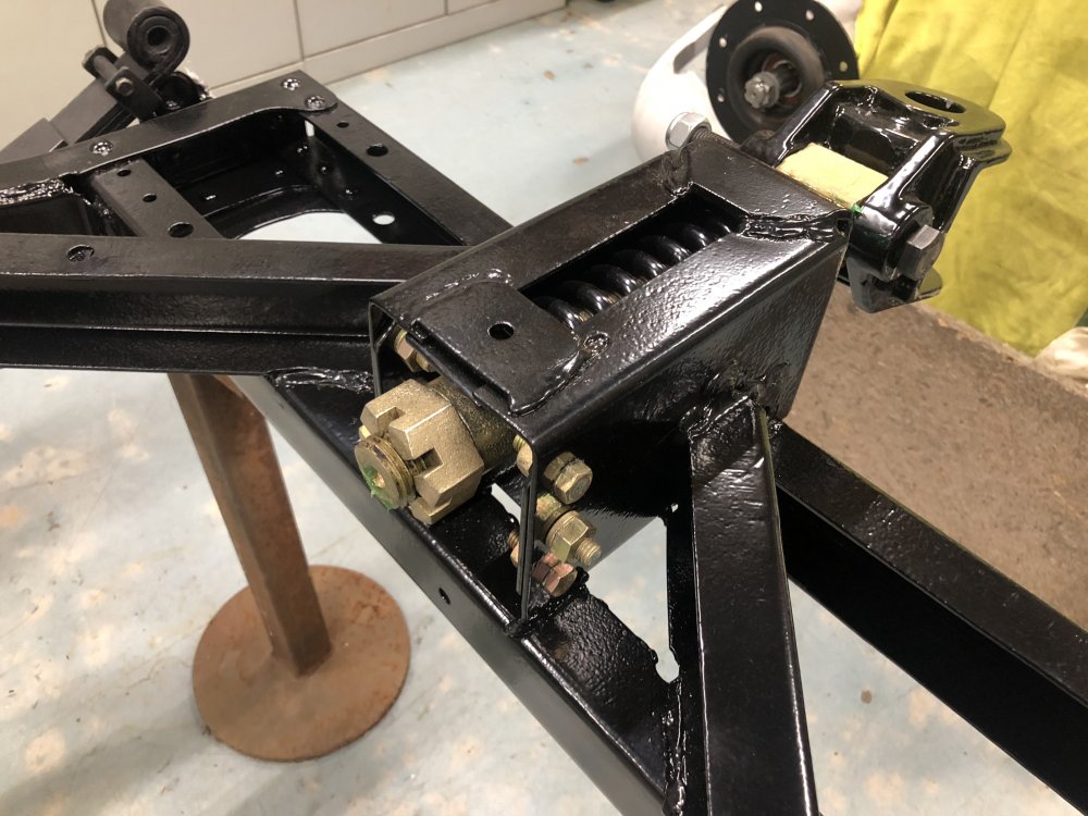

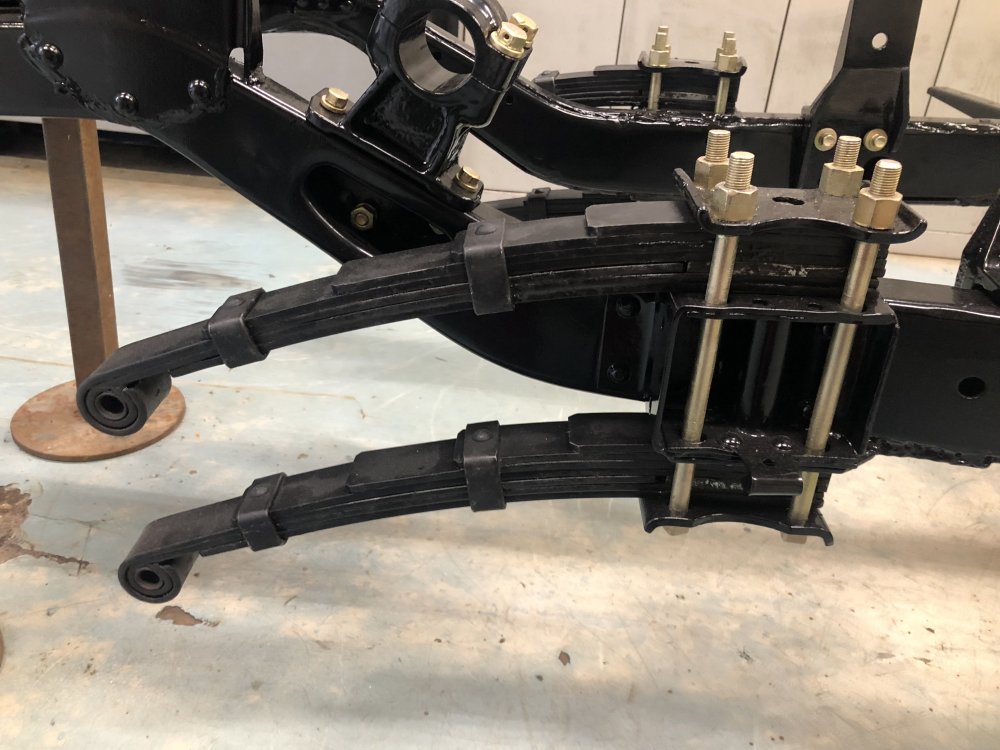

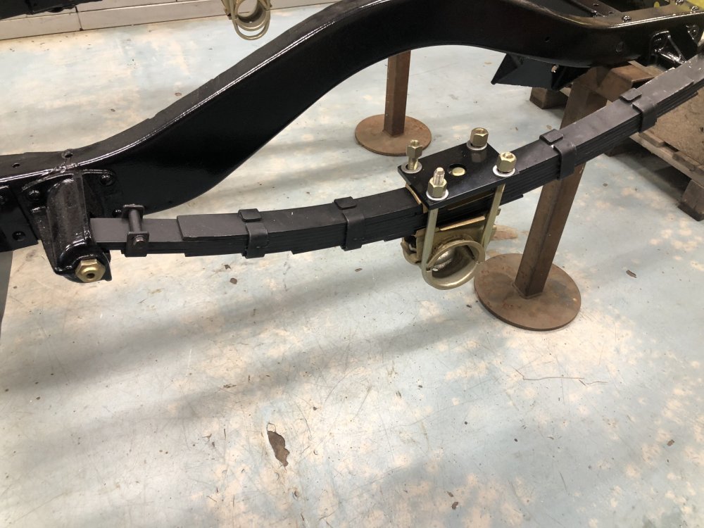

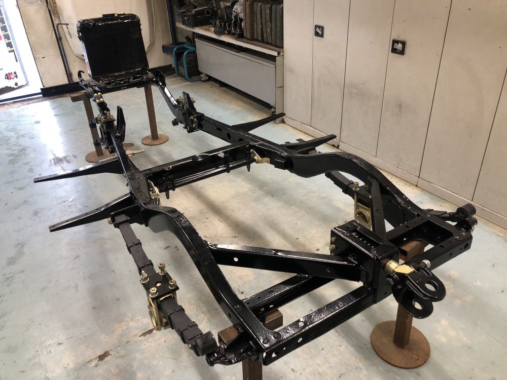

трубогиб 4 133 Жалоба Опубликовано: 18 июля 2019 8 Цитата Поделиться сообщением Ссылка на сообщение Поделиться на других сайтах
трубогиб 4 133 Жалоба Опубликовано: 19 июля 2019 2 Цитата Поделиться сообщением Ссылка на сообщение Поделиться на других сайтах

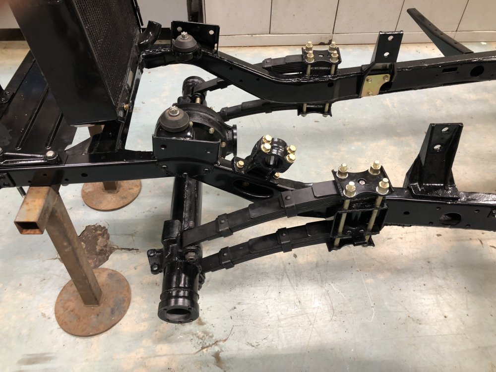

nat 4 559 Жалоба Опубликовано: 19 июля 2019 Форма и толщина листов рессор вроде как далеки от оригинала.... Или показалось? Цитата Поделиться сообщением Ссылка на сообщение Поделиться на других сайтах
трубогиб 4 133 Жалоба Опубликовано: 19 июля 2019 39 минут назад, nat сказал: Форма и толщина листов рессор вроде как далеки от оригинала.... Или показалось? Зато соответствует заводским чертежам! Цитата Поделиться сообщением Ссылка на сообщение Поделиться на других сайтах
nat 4 559 Жалоба Опубликовано: 19 июля 2019 Можно взглянуть на чертежи? Цитата Поделиться сообщением Ссылка на сообщение Поделиться на других сайтах
трубогиб 4 133 Жалоба Опубликовано: 19 июля 2019 Конечно можно! Купи комплнкт чертежей и смотри. Цитата Поделиться сообщением Ссылка на сообщение Поделиться на других сайтах
nat 4 559 Жалоба Опубликовано: 19 июля 2019 Гыыы Цитата Поделиться сообщением Ссылка на сообщение Поделиться на других сайтах

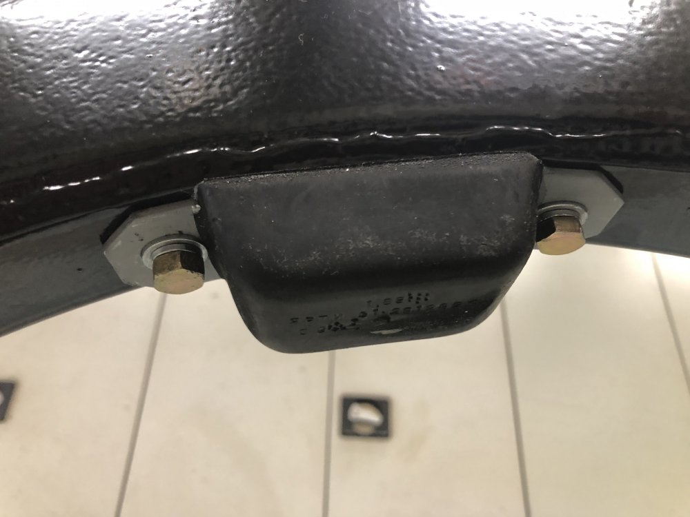

dud67 181 Жалоба Опубликовано: 21 июля 2019 (изменено) 51е отбойники не в тему! Если не ошибаюсь в Казани их новоделили... Крюки еще неплохо местами поменять! Изменено 21 июля 2019 пользователем dud67 Цитата Поделиться сообщением Ссылка на сообщение Поделиться на других сайтах
PIONER 289 Жалоба Опубликовано: 21 июля 2019 Удивительные мы "человеки" ,машина собирается чисто окрашенной и технически исправной .а нет оригинализму подавай . Просматривая сейчас обе темы - Стакан Трубогиб , сдается мне ,что формируется новый тренд в сборке ГАЗона ., где акцент делается зрительное восприятие ,изделие дескать свеже собранное . заводской спецификации соответствует . и нет никакого лимита на использование новодела ....а почему бы и нет , ведь новодел сейчас доступен и очень сильно экономит время. Проекты полных оригиналов .это многие годы и совсем другая песня . Цитата Поделиться сообщением Ссылка на сообщение Поделиться на других сайтах
Механник 3 311 Жалоба Опубликовано: 21 июля 2019 Ну фсе, опять срач за то что считать оригиналом. Мне интересно, что оригинального в оригиналах остается с завода? Цитата Поделиться сообщением Ссылка на сообщение Поделиться на других сайтах

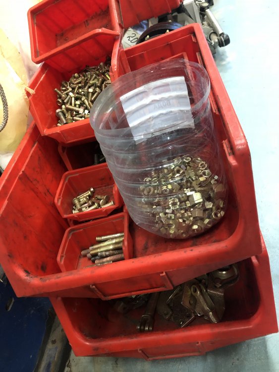

трубогиб 4 133 Жалоба Опубликовано: 1 сентября 2019 4 Цитата Поделиться сообщением Ссылка на сообщение Поделиться на других сайтах
Стакан 1 978 Жалоба Опубликовано: 1 сентября 2019 (изменено) так вот всегда. забыть вначале открутить гайку храповика, чтобы потом (без маховика) это было сделать сложнее и эпичнее! с монтажкой и болтиками )) Изменено 1 сентября 2019 пользователем Стакан Цитата Поделиться сообщением Ссылка на сообщение Поделиться на других сайтах
