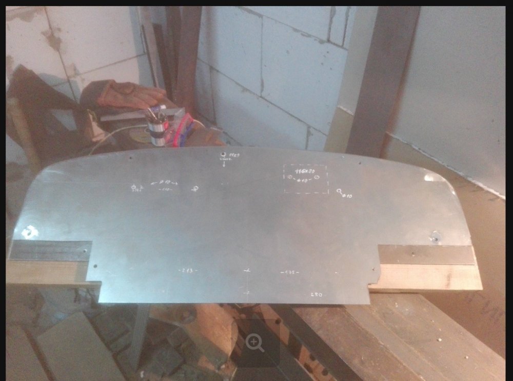

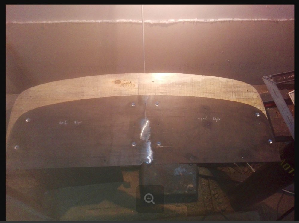

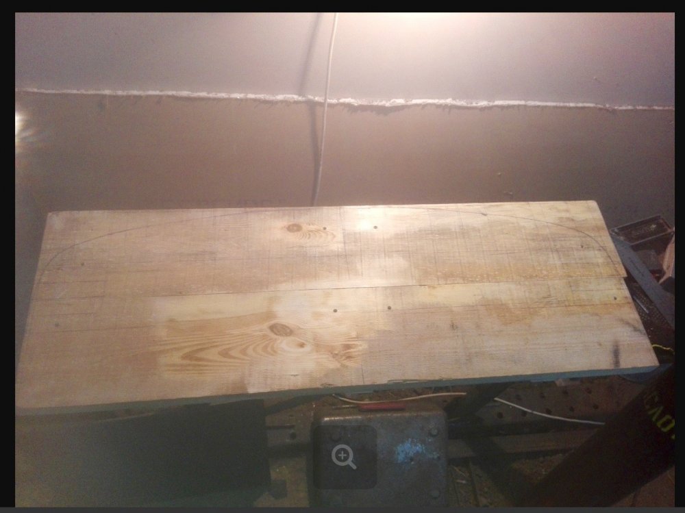

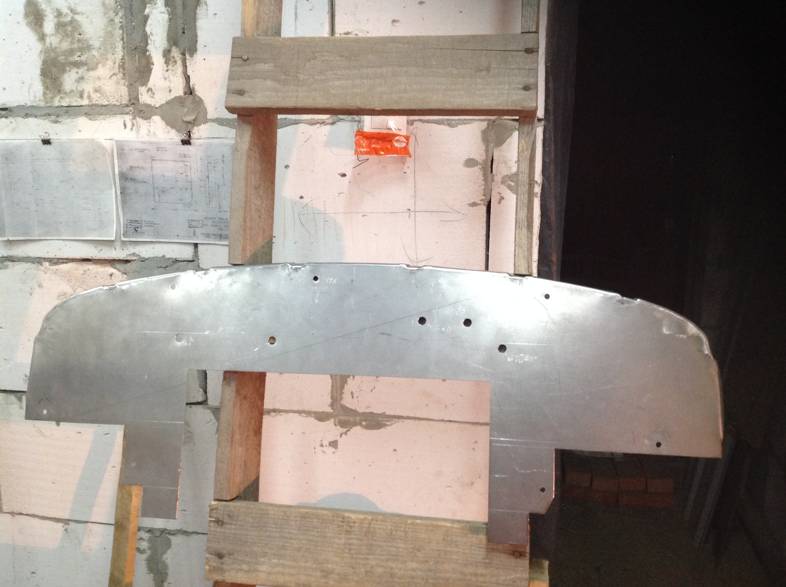

Моя "панель щитка передка ",возможно другим владельцем, когда-то ремонтировалась, и было это сделано не удачно(длинна уменьшилась миллиметров на 5-7), наверное ввиду отсутствия чертежей. Решил попробовать изготовить новую. После долгих приготовлений..(жаль что не сделал шаблон или форму целиком металлическую) , вот что получаетсяIMG_7026.thumb.PNG.9ff0fe1b3deb7af20e0811eef94968f2.PNG

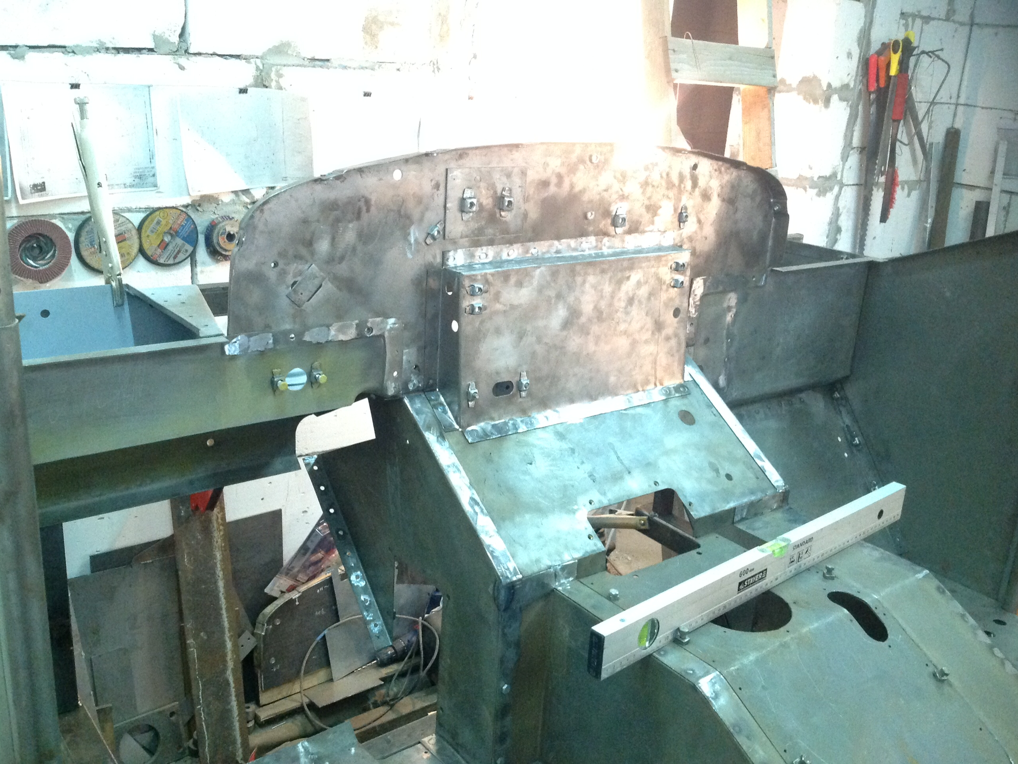

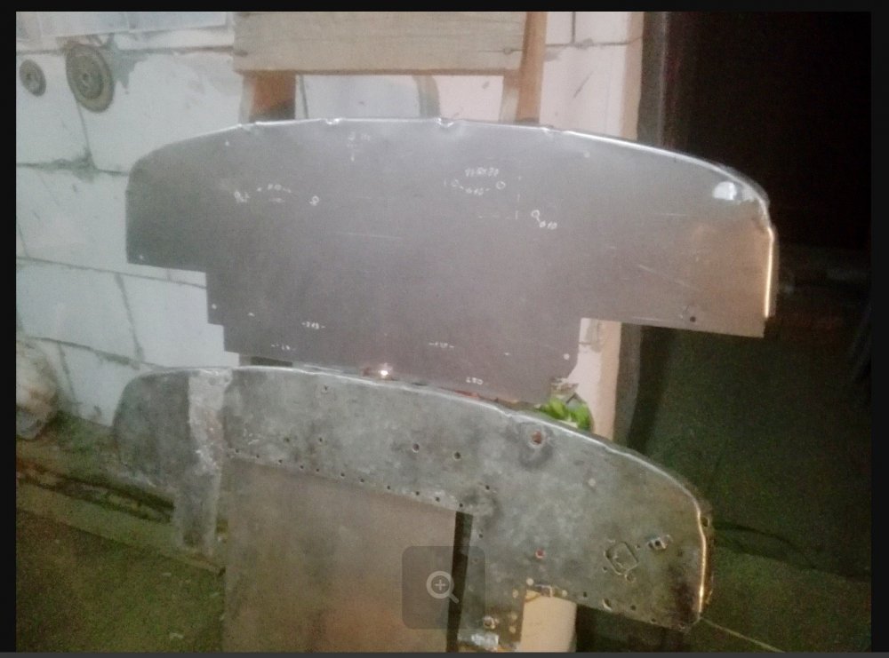

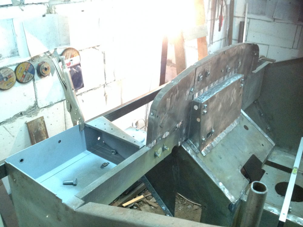

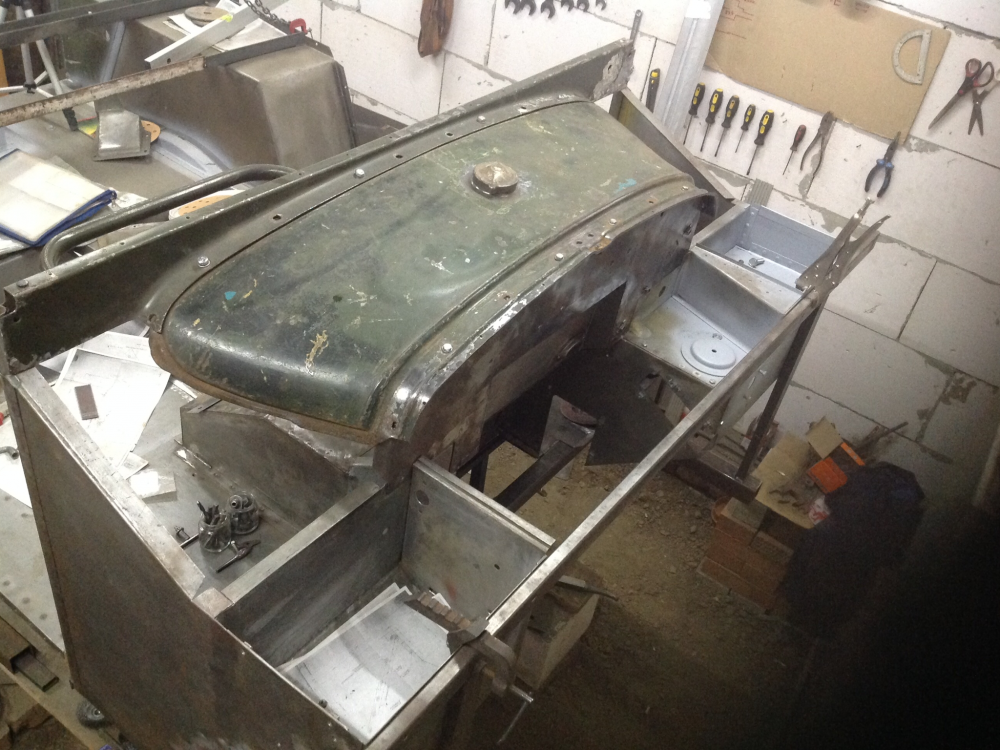

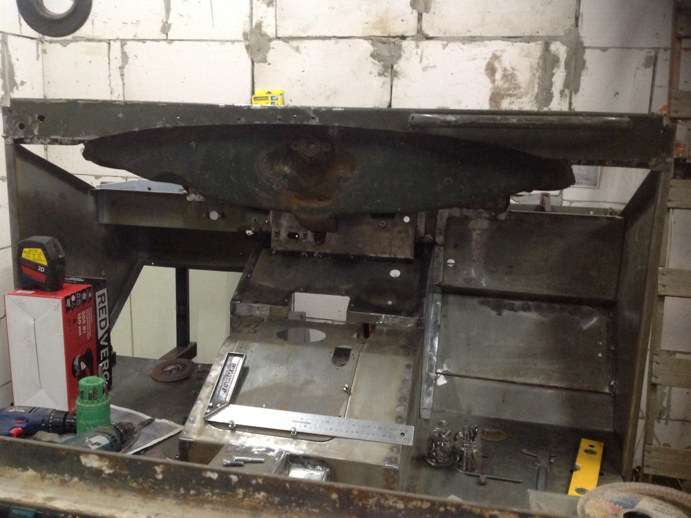

Небыло времени поделиться результатом.. Теперь мой новодельный моторный щит занял своё место. Прошу высказывать любую критику!  И ещё : основных бензобаков у меня два( с выемкой под рулевой вал и без ), этот на фото - с выемкой, но по весу он тяжелее того,что без выемки. Кто-то уже писал, в теме "Наши проекты", что были бензобаки освинцованные( типа ранние), но опять же вопрос с пыштамповкой!!! Так и не ясно - какие ранние, какие поздние)))
Деталь сложная в изготовлении ....поздравляю с успехом .
