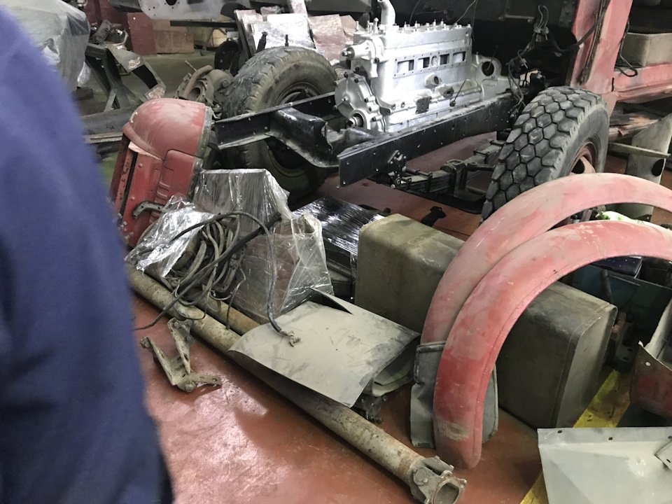

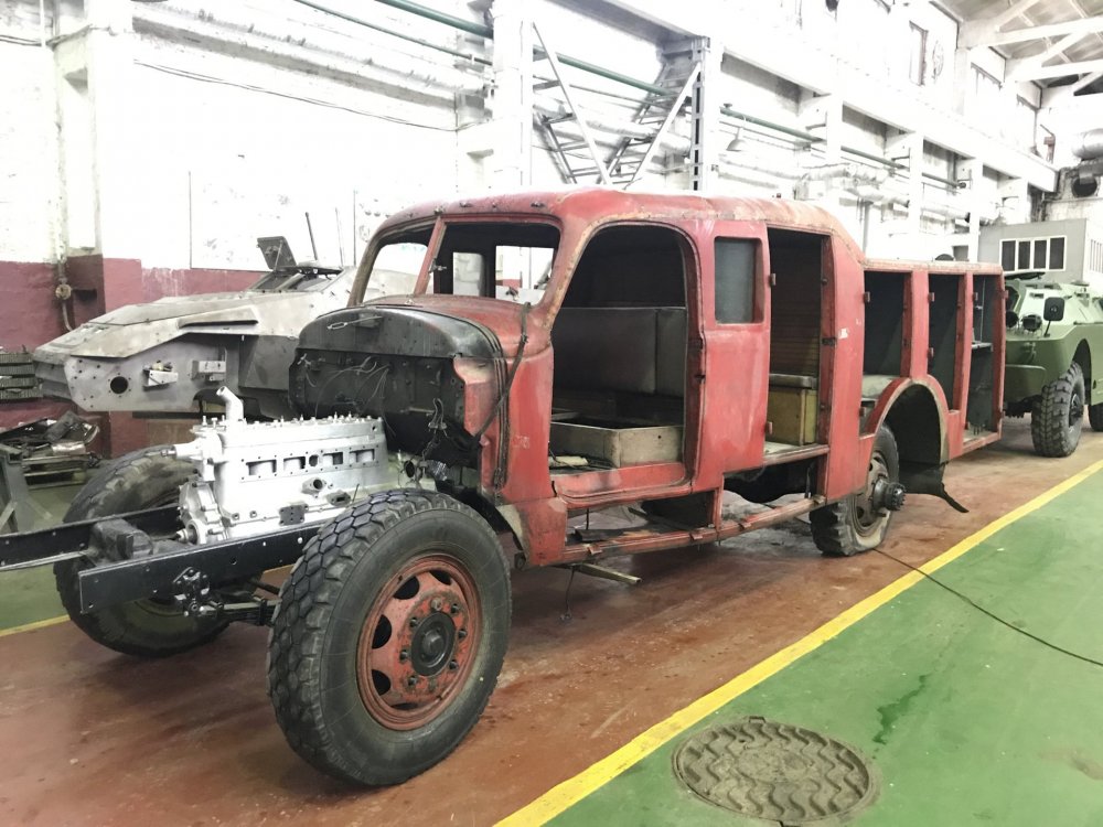

CARS 1 665 Жалоба Опубликовано: 24 марта 2019 (изменено) Новый проект. Машина была приобретена в весьма в приличном внешнем виде, но до меня добралась уже в разобранном! Предыдущие товарищи освоив ден знаки слились! Блог по это машине тут! Изменено 24 марта 2019 пользователем CARS 5 Цитата Поделиться сообщением Ссылка на сообщение Поделиться на других сайтах

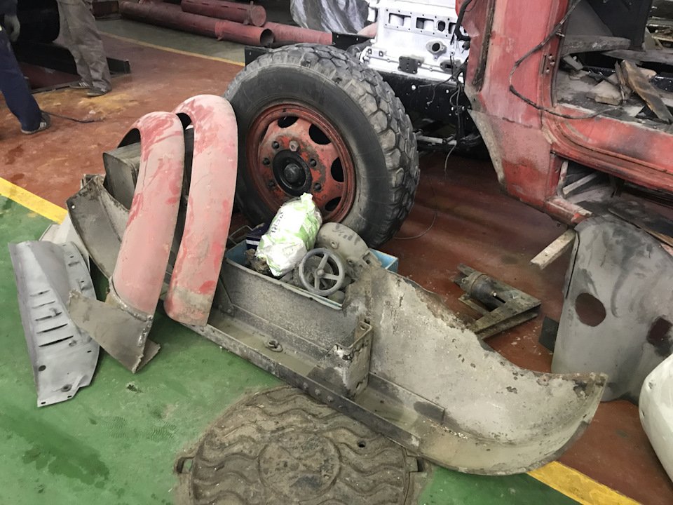

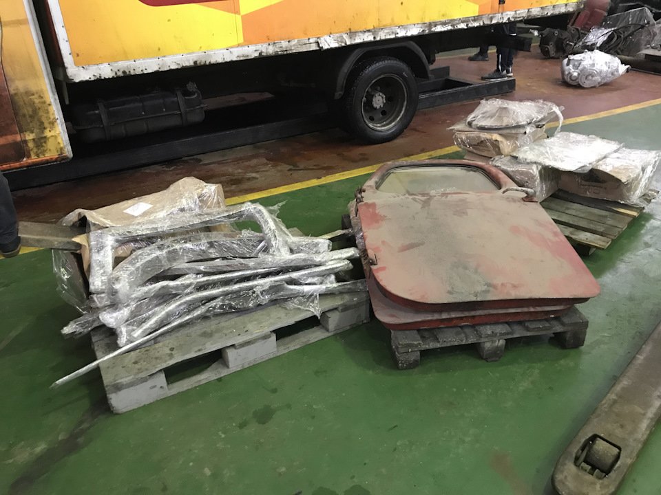

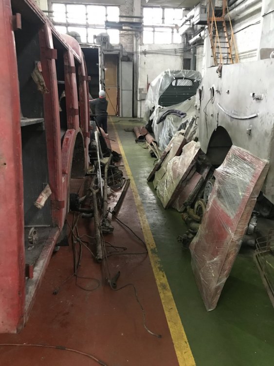

CARS 1 665 Жалоба Опубликовано: 24 марта 2019 (изменено) Машина приехала к нам на базу вот в таком виде декабрь 2018. Комментировать что либо смысла не вижу. Со слов предыдущих горе реставраторов было заявлено, что выполнены работы по ДВС, раме КПП и мостам, в следующем посте я покажу как обманывают заказчиков о проделанных работах! Изменено 24 марта 2019 пользователем CARS 10 1 Цитата Поделиться сообщением Ссылка на сообщение Поделиться на других сайтах

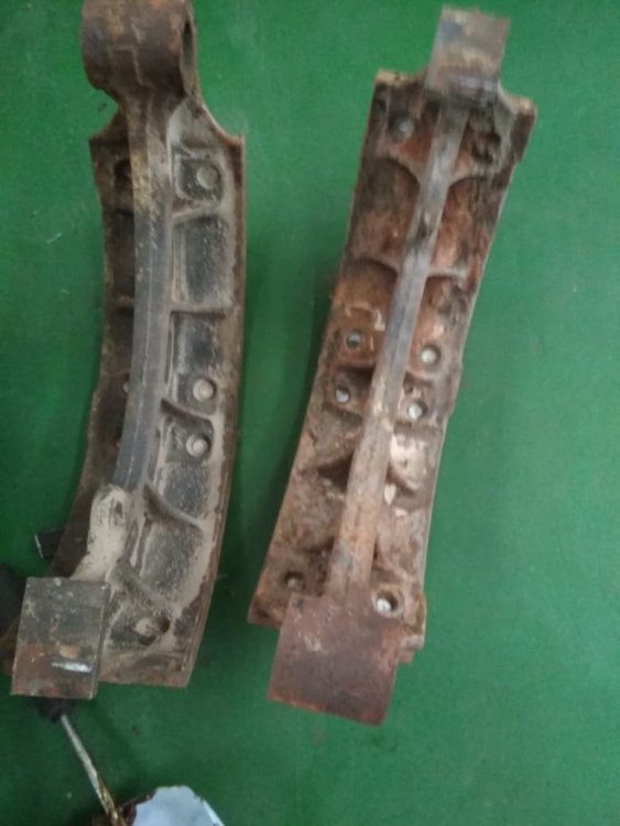

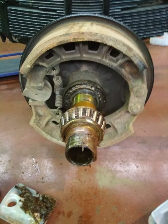

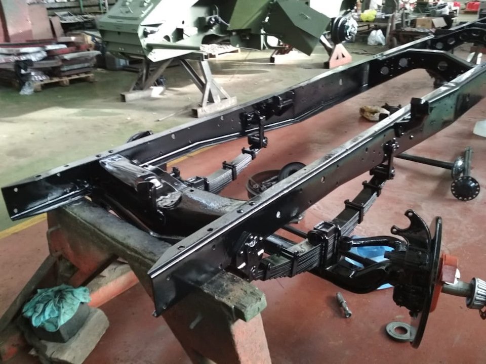

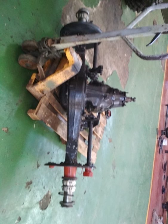

CARS 1 665 Жалоба Опубликовано: 30 марта 2019 Собрали колеса, диски окрашены порошком. Довели до ума тормоза, установили колодки. Вымыли старую смазку, подготовили все для сборки. В связи с тем что из-за перевозки рамы туда сюда, появились сколы и потертости, было принято решение покрасить её по новой, предварительно заматовали конечно. Сняли задний мост, будем разбирать мыть в Нутри и тд. Сейчас в поиске поршней на 101.6 и поршневой, пока это сдерживающий фактор. 6 Цитата Поделиться сообщением Ссылка на сообщение Поделиться на других сайтах
Механник 3 311 Жалоба Опубликовано: 30 марта 2019 У них накладки на 4х клепках в родне? Это уже проточены, что-то клепки мелковато сидят. Цитата Поделиться сообщением Ссылка на сообщение Поделиться на других сайтах
CARS 1 665 Жалоба Опубликовано: 30 марта 2019 1 час назад, Механник сказал: У них накладки на 4х клепках в родне? Это уже проточены, что-то клепки мелковато сидят. Это оригинальные заводские. Мы их только почистили и окрасили. Цитата Поделиться сообщением Ссылка на сообщение Поделиться на других сайтах
gazonchik1969 1 642 Жалоба Опубликовано: 30 марта 2019 (изменено) Только что, CARS сказал: Довели до ума тормоза, пара трения (рабочие поверхности , кулак - колодка) - НЕ окрашиваются (при всём желании)) Изменено 30 марта 2019 пользователем gazonchik1969 Цитата Поделиться сообщением Ссылка на сообщение Поделиться на других сайтах
ВладимирВ 3 329 Жалоба Опубликовано: 30 марта 2019 2 Цитата Поделиться сообщением Ссылка на сообщение Поделиться на других сайтах
Механник 3 311 Жалоба Опубликовано: 30 марта 2019 2 часа назад, gazonchik1969 сказал: пара трения (рабочие поверхности , кулак - колодка) - НЕ окрашиваются (при всём желании)) Да ладно, пару раз затормозит и все чисто будет. Еще и солидола подкинуть придется :-) Цитата Поделиться сообщением Ссылка на сообщение Поделиться на других сайтах
Механник 3 311 Жалоба Опубликовано: 30 марта 2019 4 часа назад, CARS сказал: Это оригинальные заводские. Мы их только почистили и окрасили. Главное что бы барабаны налезли. Я то уже ремонтные клепал, там только после проточки :-) Цитата Поделиться сообщением Ссылка на сообщение Поделиться на других сайтах
CARS 1 665 Жалоба Опубликовано: 30 марта 2019 47 минут назад, Механник сказал: Главное что бы барабаны налезли. Я то уже ремонтные клепал, там только после проточки :-) Понятно. Барабаны примеряли, проблем не возникло! Цитата Поделиться сообщением Ссылка на сообщение Поделиться на других сайтах
CARS 1 665 Жалоба Опубликовано: 30 марта 2019 3 часа назад, gazonchik1969 сказал: пара трения (рабочие поверхности , кулак - колодка) - НЕ окрашиваются (при всём желании)) документация на эту операция у Вас есть? Цитата Поделиться сообщением Ссылка на сообщение Поделиться на других сайтах
