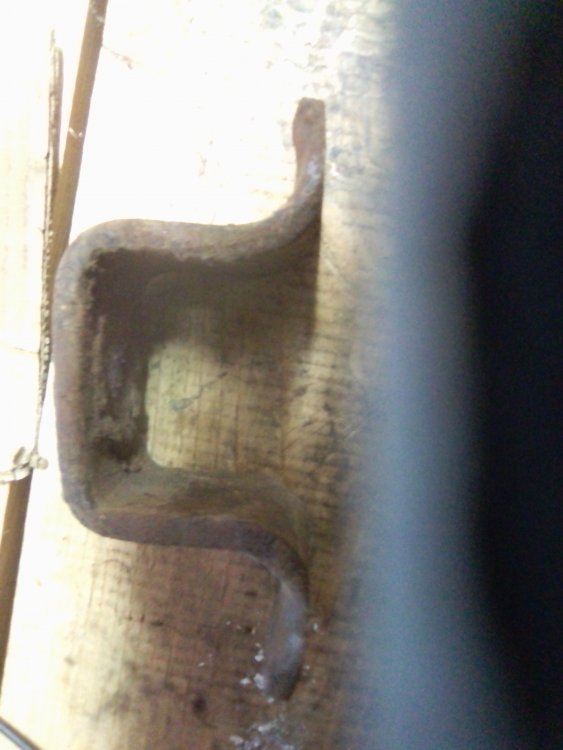

Гога68 1 282 Жалоба Опубликовано: 14 апреля 2019 вот эта хрень накладка передней рессоры 69-2902412Б Цитата Поделиться сообщением Ссылка на сообщение Поделиться на других сайтах
Гога68 1 282 Жалоба Опубликовано: 14 апреля 2019 она же никак на ресоре не фиксится, в отличие от задней накладки. если вварить по низу железяку с отверстием для фиксации по болту рессоры, ладно ль будет? Цитата Поделиться сообщением Ссылка на сообщение Поделиться на других сайтах
Stargazer 72 Жалоба Опубликовано: 14 апреля 2019 2 часа назад, Гога68 сказал: она же никак на ресоре не фиксится, в отличие от задней накладки. если вварить по низу железяку с отверстием для фиксации по болту рессоры, ладно ль будет? Стремянок недостаточно? Цитата Поделиться сообщением Ссылка на сообщение Поделиться на других сайтах
Гога68 1 282 Жалоба Опубликовано: 14 апреля 2019 (изменено) Только что, Stargazer сказал: Стремянок недостаточно? взаде мост фикси руется болтом рессоры и болтом рессоры через накладку рессоры, прилегающей к ней плотно. с переди мост фиксируется через болт рессоры, а через накладку нет. вот и вопрос. с телескопами там же стоит накладка фиксирующая мост и сверху Изменено 14 апреля 2019 пользователем Гога68 Цитата Поделиться сообщением Ссылка на сообщение Поделиться на других сайтах
Stargazer 72 Жалоба Опубликовано: 15 апреля 2019 Вперед поставить накладки, такие же как сзади, и всё Цитата Поделиться сообщением Ссылка на сообщение Поделиться на других сайтах
Федот68 4 285 Жалоба Опубликовано: 15 апреля 2019 (изменено) 14.04.2019 в 14:15, Гога68 сказал: взаде мост фикси руется болтом рессоры и болтом рессоры через накладку рессоры, прилегающей к ней плотно. с переди мост фиксируется через болт рессоры, а через накладку нет ??? Либо центровой рессорный болт головой входит в спецовую дырочку на подкладке( площадке приварной) моста. либо - в проставку, а проставкин штифт - в площадку моста. Кури матчасть. Накладка шо сверху рессоры - тоже дыркой на гайке центрового болта фиксится. Да. верхняя накладка важна на военмостах - где стремянки сикось-накось стоят. на колхозах она достаточно пох. разве что разносит точечную нагрузку от стремянки на плоскость листа. Короче. не парь моск. Делай полюбому. Разве что целях раритетности - оставь родные 69 накладки. шоп не потерялися. Наследники будут похожие вопросы задавать :-)) Изменено 15 апреля 2019 пользователем Федот68 Цитата Поделиться сообщением Ссылка на сообщение Поделиться на других сайтах
Гога68 1 282 Жалоба Опубликовано: 15 апреля 2019 Только что, Федот68 сказал: ??? Либо центровой рессорный болт головой входит в спецовую дырочку на подкладке( площадке приварной) моста. либо - в проставку, а проставкин штифт - в площадку моста. Кури матчасть. Накладка шо сверху рессоры - тоже дыркой на гайке центрового болта фиксится. Да. верхняя накладка важна на военмостах - где стремянки сикось-накось стоят. на колхозах она достаточно пох. разве что разносит точечную нагрузку от стремянки на плоскость листа. Короче. не парь моск. Делай полюбому. Разве что целях раритетности - оставь родные 69 накладки. шоп не потерялися. Наследники будут похожие вопросы задавать :-)) не про мост где телескопы там ежу понятьно. а про мост где рычажники, где накладка выгнута высоко под стойку рычажника и болтом рессоры не фиксируется. если только так: Только что, Федот68 сказал: на колхозах она достаточно пох. разве что разносит точечную нагрузку от стремянки на плоскость листа. просто мыслил типа модернизировать чтоб она фиксировалась за болт рессоры Цитата Поделиться сообщением Ссылка на сообщение Поделиться на других сайтах
Федот68 4 285 Жалоба Опубликовано: 15 апреля 2019 17 минут назад, Гога68 сказал: не про мост где телескопы там ежу понятьно. а про мост где рычажники, где накладка выгнута высоко под стойку рычажника и болтом рессоры не фиксируется. если только так: просто мыслил типа модернизировать чтоб она фиксировалась за болт рессоры Фиксация этой накладки при колхозных мостах нужна ТОЛЬКО при установке стремянок. Что совсем несложно делать и "на глаз". Мост она по сути не фиксирует. мост фиксится за нижнюю головку центрового болта рессоры. Не загоняйся. Какая есть - такую и ставь. Нет нужды искать "от УАЗа", если есть 69я. И нет нужды ( если не рычажники ставишь) искать "от 69" если есть уазина. Цитата Поделиться сообщением Ссылка на сообщение Поделиться на других сайтах
Гога68 1 282 Жалоба Опубликовано: 15 апреля 2019 Только что, Федот68 сказал: Фиксация этой накладки при колхозных мостах нужна ТОЛЬКО при установке стремянок. Что совсем несложно делать и "на глаз". Мост она по сути не фиксирует. мост фиксится за нижнюю головку центрового болта рессоры. Не загоняйся. Какая есть - такую и ставь. Нет нужды искать "от УАЗа", если есть 69я. И нет нужды ( если не рычажники ставишь) искать "от 69" если есть уазина. ну и ладно. чо и хотел спросить/уточнить Цитата Поделиться сообщением Ссылка на сообщение Поделиться на других сайтах
