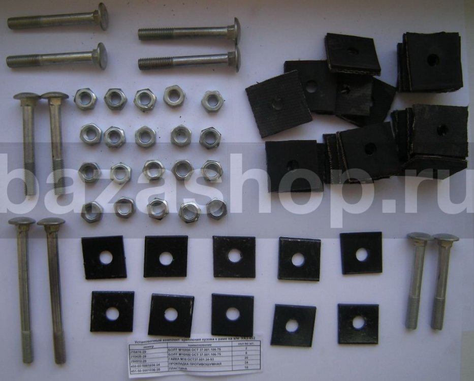

iggrigkov@yandex.ru 9 Жалоба Опубликовано: 19 апреля 2019 Набор болтов крепления кузова УАЗ- 452. Цитата Поделиться сообщением Ссылка на сообщение Поделиться на других сайтах

agg83 2 Жалоба Опубликовано: 20 апреля 2019 Спасибо. но есть подозрение (судя по фоткам) что на этих болтах резьба чуть шире тела болта надо будет в живую посмотреть. А вообще в дальнейшем как искать аналоги не выпускаемых ныне болтов? Цитата Поделиться сообщением Ссылка на сообщение Поделиться на других сайтах
БИМ 868 Жалоба Опубликовано: 21 апреля 2019 7 часов назад, agg83 сказал: на этих болтах резьба чуть шире тела болта И что? У болтов с катанной резьбой всегда так. Цитата Поделиться сообщением Ссылка на сообщение Поделиться на других сайтах
uncle Gena 1 754 Жалоба Опубликовано: 21 апреля 2019 (изменено) Не всегда. Есть исполнение, где место под резьбу заужается и на нём накатывают, а тело остаётся в номинале. Заметно, если приглядеться к месту перехода резьбы в тело. Аналог не выпускаемого болта есть выпускаемый болт. Изменено 21 апреля 2019 пользователем uncle Gena 1 Цитата Поделиться сообщением Ссылка на сообщение Поделиться на других сайтах

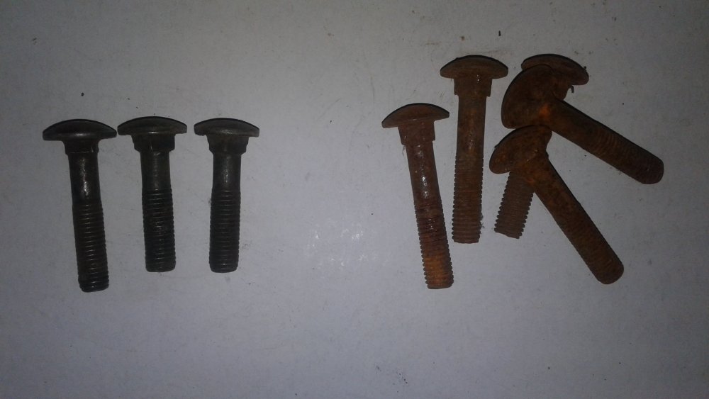

SergeiS 214 Жалоба Опубликовано: 21 апреля 2019 Могу посмотреть, именно автомобильные(которые слева). Нужно 10шт? Справа L-55мм Цитата Поделиться сообщением Ссылка на сообщение Поделиться на других сайтах
agg83 2 Жалоба Опубликовано: 24 апреля 2019 21.04.2019 в 22:02, SergeiS сказал: Могу посмотреть, именно автомобильные(которые слева). Нужно 10шт? Справа L-55мм Для крепления кузова из книжки пока вычитал что 6 шт. может где то еще используются я не знаю пока. если есть 10 давайте 10. а они хотя бы не гнилые? Цитата Поделиться сообщением Ссылка на сообщение Поделиться на других сайтах
