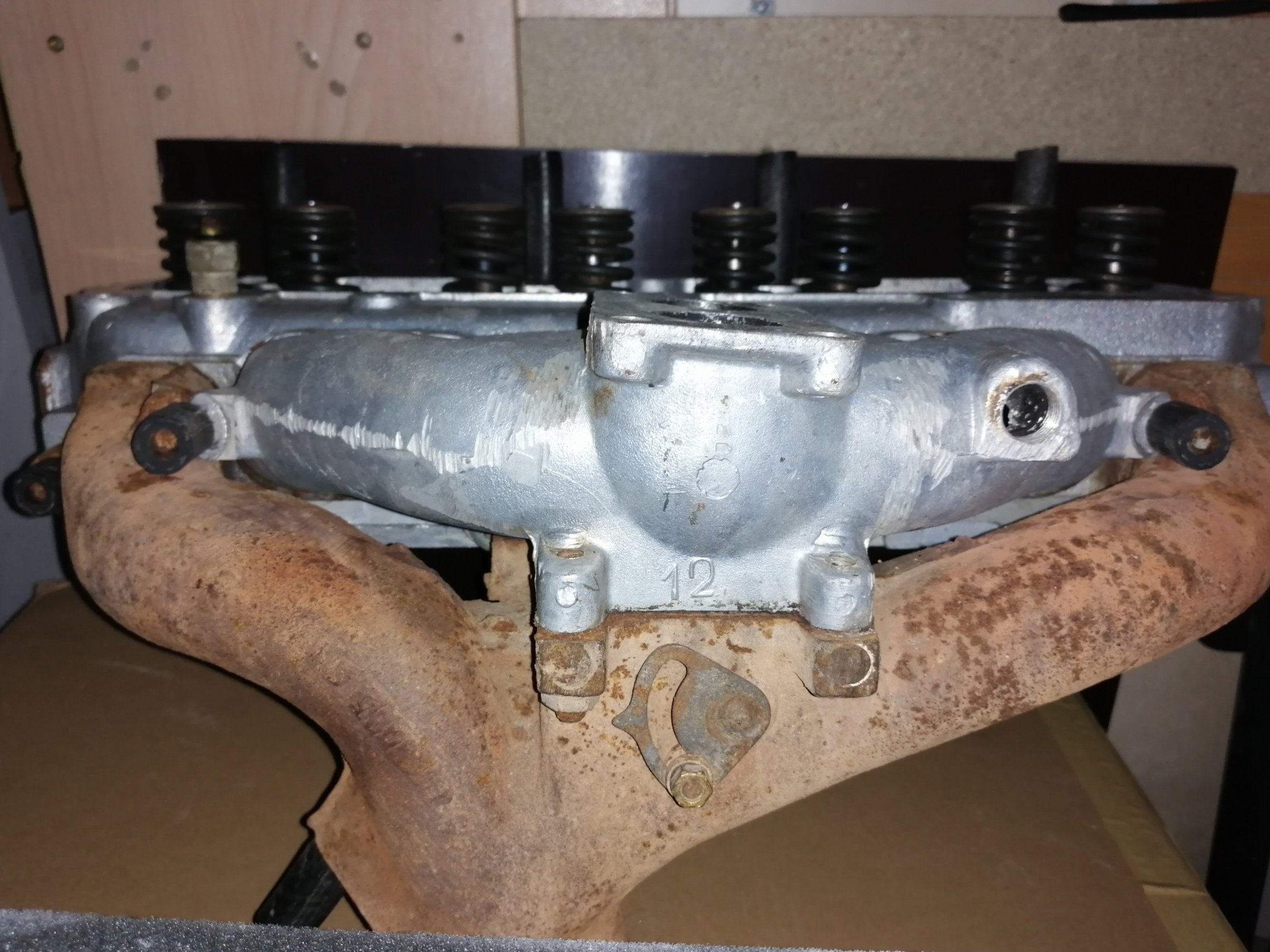

Varsham 48 Жалоба Опубликовано: 24 апреля 2019 (изменено) Всем доброе утро. Помнится была такая тема уже, но что-то не нашёл её. У меня на 69-м стоит волговский мотор 402-й и я задумал установить крепление ручного газа, говорят на самом коллекторе должно быть отверстие под крепление ручного газ и где-то недели две назад купил новую гбц от газ 24 вместе с новым коллекторов, может я конечно уже плохо вижу, но подскажите где это отверстие располагается на коллекторе? Кто самодельно делал крепление и каким образом? Если можно фотографии в тему выложите пожалуйста, заранее выражаю большую благодарность. Изменено 24 апреля 2019 пользователем Varsham Цитата Поделиться сообщением Ссылка на сообщение Поделиться на других сайтах
Саша Вии 786 Жалоба Опубликовано: 25 апреля 2019 (изменено) На 402 Воловский двигатель идёт карбюратор 151 , управление тросиком, соответств никаких отверстий на коллекторе быть не должно. Если коллектор под однокамерный карбюратор, то к нему идёт такое управление Прилив и отверстие на коллекторе под него должно быть. Изменено 25 апреля 2019 пользователем Саша Вии Цитата Поделиться сообщением Ссылка на сообщение Поделиться на других сайтах
Varsham 48 Жалоба Опубликовано: 25 апреля 2019 (изменено) 1 час назад, Саша Вии сказал: На 402 Воловский двигатель идёт карбюратор 151 , управление тросиком, соответств никаких отверстий на коллекторе быть не должно. Если коллектор под однокамерный карбюратор, то к нему идёт такое управление Прилив и отверстие на коллекторе под него должно быть. Вот его и нету. Изменено 25 апреля 2019 пользователем Varsham Цитата Поделиться сообщением Ссылка на сообщение Поделиться на других сайтах
Varsham 48 Жалоба Опубликовано: 25 апреля 2019 2 часа назад, Саша Вии сказал: На 402 Воловский двигатель идёт карбюратор 151 , управление тросиком, соответств никаких отверстий на коллекторе быть не должно. Если коллектор под однокамерный карбюратор, то к нему идёт такое управление Прилив и отверстие на коллекторе под него должно быть. Надо самому Кранштейн сделать с отверстием. Цитата Поделиться сообщением Ссылка на сообщение Поделиться на других сайтах
Саша Вии 786 Жалоба Опубликовано: 25 апреля 2019 2 часа назад, Varsham сказал: Надо самому Кранштейн сделать с отверстием. Карбюратор у вас какой? Цитата Поделиться сообщением Ссылка на сообщение Поделиться на других сайтах
Mers126 979 Жалоба Опубликовано: 25 апреля 2019 23 минуты назад, Саша Вии сказал: Карбюратор у вас какой? Правильный вопрос ) Должен был быть задан изначально ))) Цитата Поделиться сообщением Ссылка на сообщение Поделиться на других сайтах
LexaNeDoma 975 Жалоба Опубликовано: 25 апреля 2019 На фото видно. Ни какого. Цитата Поделиться сообщением Ссылка на сообщение Поделиться на других сайтах
Varsham 48 Жалоба Опубликовано: 25 апреля 2019 1 час назад, Саша Вии сказал: Карбюратор у вас какой? Волговский, вечером подробно напишу. Цитата Поделиться сообщением Ссылка на сообщение Поделиться на других сайтах

Федот68 4 297 Жалоба Опубликовано: 25 апреля 2019 Тока колхозить по месту. Раз машина в стадии постройки - то ножной ( основной) привод "газа" лучше делать тросовый А вот как при этом сколхозить ручной газ... Тока по месту. Тут гланое - шоп ручной газ не мешал работать ножному. То есть - на сектор тросового привода костромить некий шпенёк, который приводом ручника будет тоже подыматься. Но не мешать при работе педальным приводом. Кинематика похожа на узел приоткрытия дроссельной заслонки при выдёргивании тросика подсоса. 1 Цитата Поделиться сообщением Ссылка на сообщение Поделиться на других сайтах
