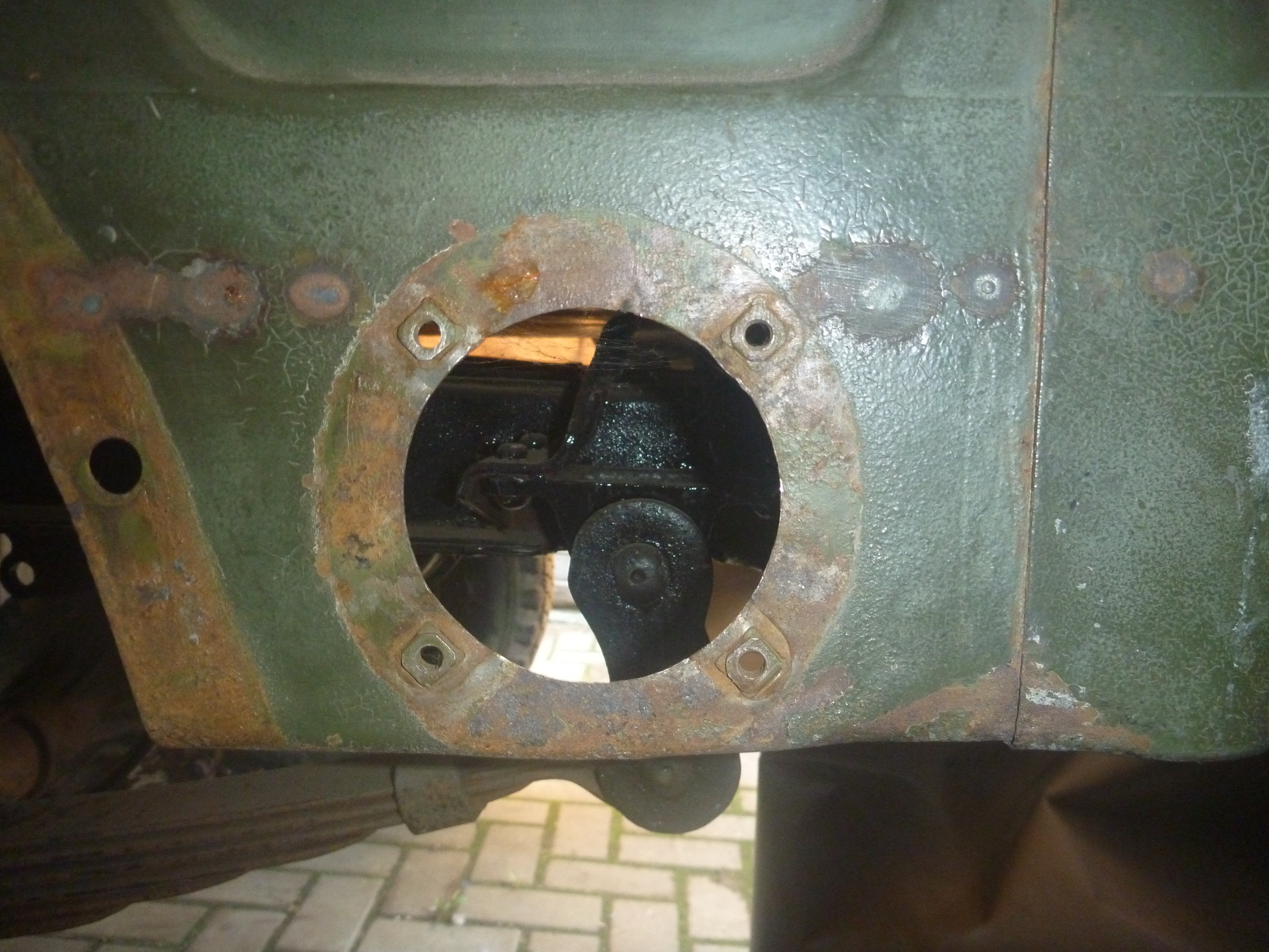

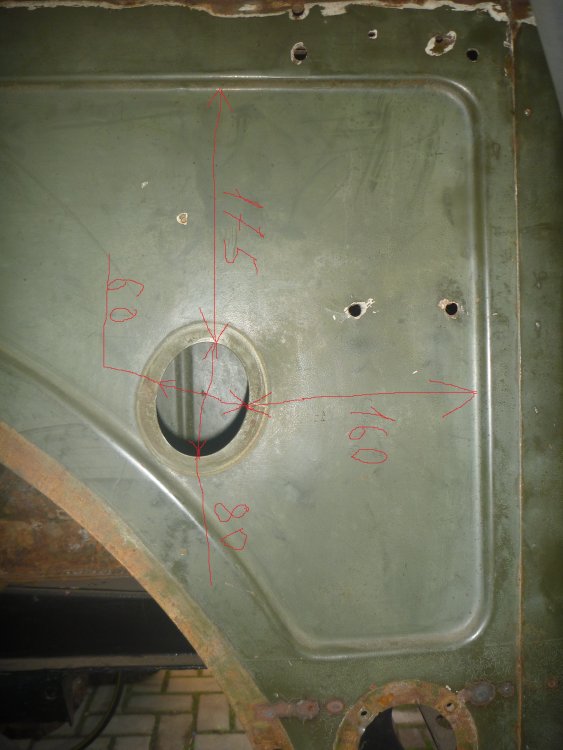

Гога68 1 291 Жалоба Опубликовано: 2 мая 2019 будьте добры. подскажите местоположенье и диаметр отверстия под заливную горловину в задней части левой боковой панели. схемку там иль рисунок,чертёжик с размерами Цитата Поделиться сообщением Ссылка на сообщение Поделиться на других сайтах
макс 027 71 Жалоба Опубликовано: 2 мая 2019 Утром сделаю. Цитата Поделиться сообщением Ссылка на сообщение Поделиться на других сайтах
макс 027 71 Жалоба Опубликовано: 3 мая 2019 10 часов назад, макс 027 сказал: Утром сделаю. 2 Цитата Поделиться сообщением Ссылка на сообщение Поделиться на других сайтах

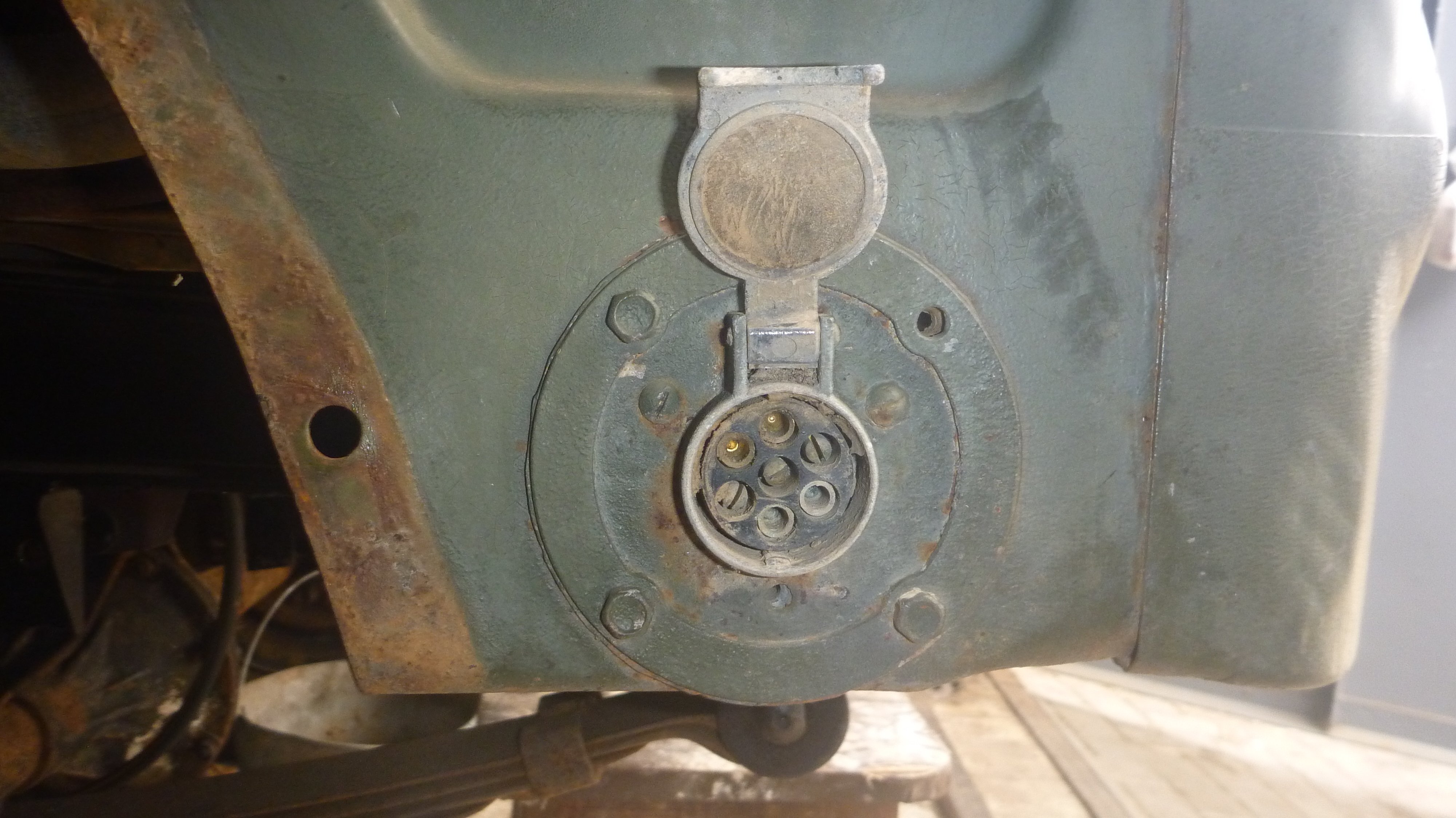

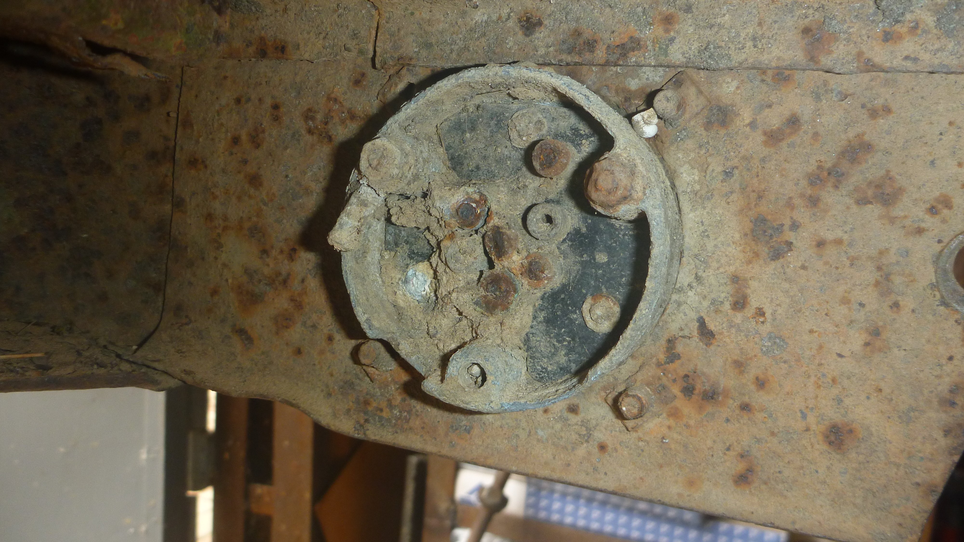

ВладимирВ 3 329 Жалоба Опубликовано: 3 мая 2019 Максим, а можно фото отверстия под розетку внизу ? Спасибо. Цитата Поделиться сообщением Ссылка на сообщение Поделиться на других сайтах
макс 027 71 Жалоба Опубликовано: 3 мая 2019 Можно и отверстие... Как говорит Кудряшка-"колхоз" 1 Цитата Поделиться сообщением Ссылка на сообщение Поделиться на других сайтах
Гога68 1 291 Жалоба Опубликовано: 3 мая 2019 думал отверстие круглое, оказыватся овально Цитата Поделиться сообщением Ссылка на сообщение Поделиться на других сайтах
