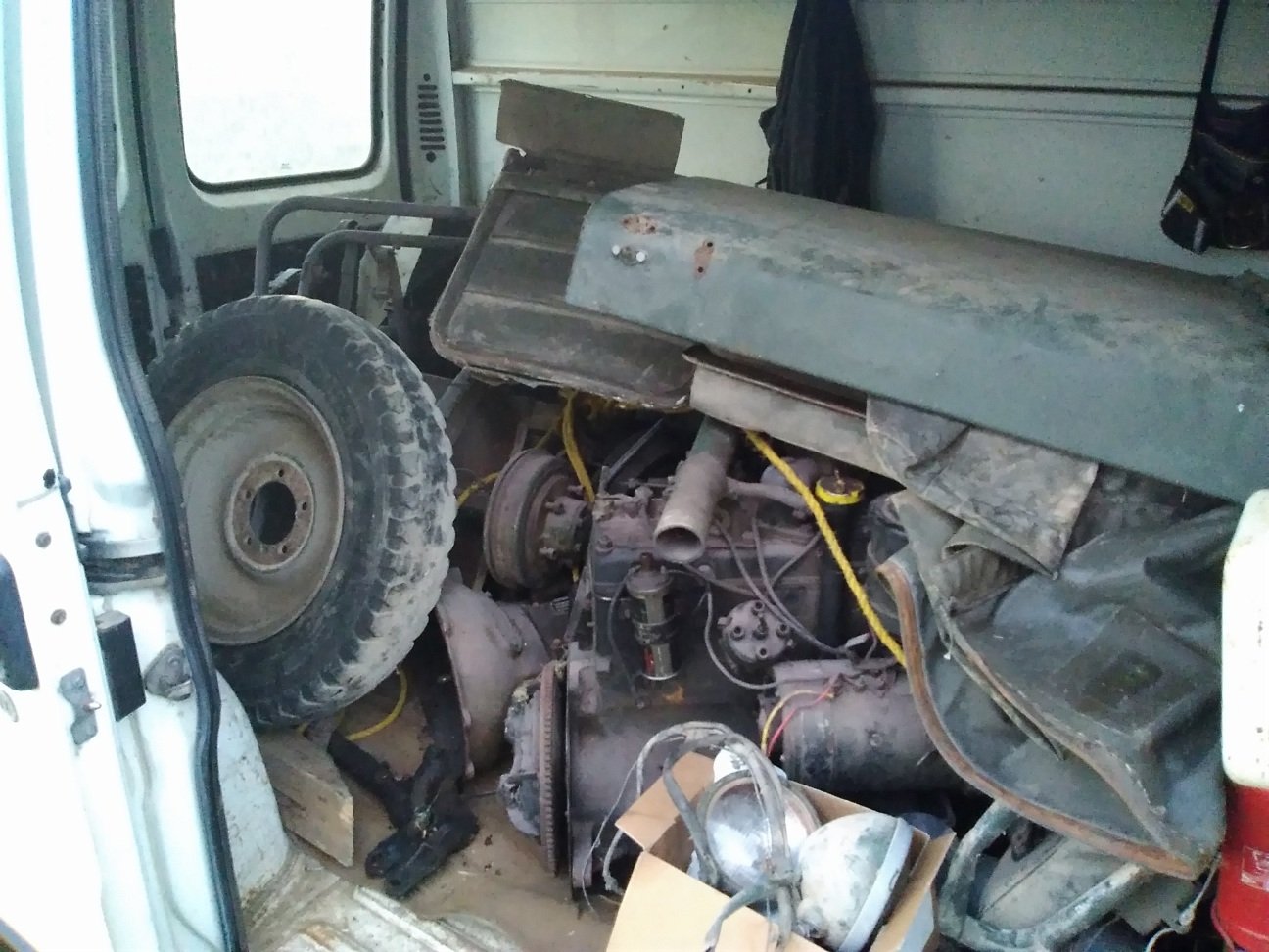

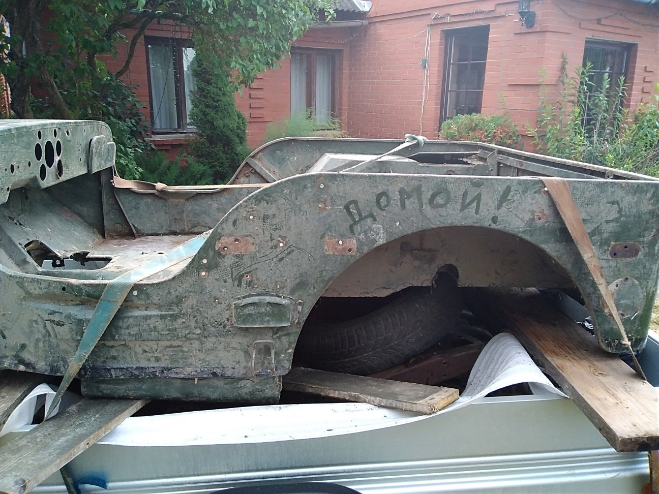

аллигатор 1 633 Жалоба Опубликовано: 3 мая 2019 Железо от этой разобранной машины было распихано везде.... На перевернутом кузове в сарае, (по ,,классическим,, канонам видимо) , ,,паслись,, ..куры.... (Да ,ладно, че так до сих пор бывает ?!) В этот момент я отложил камеру, потому фотографировать в пыли и сумраке смысла не было и что выходу на ,,свет,, кузова стала ,, угрожать,, старая ВАЗ ,,тройка,, тоже вросшая в земляной пол ,,по самое не балуй,,.. Два часа бились, разбирая стеллажи с досками сверху,чтобы пронести кузов над ,,тройкой,, ... Вынесли.. Кузов тоже оказался в отличном состоянии. 7 1 Цитата Поделиться сообщением Ссылка на сообщение Поделиться на других сайтах

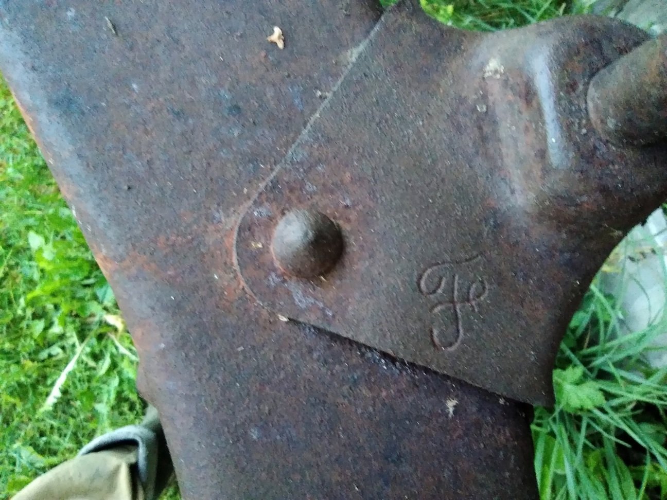

аллигатор 1 633 Жалоба Опубликовано: 3 мая 2019 Приехав домой уже в темноте ,кое- как ,,на остатках сил и воли,, чуть разгрузился и завалился спать.... Рано,в часов 6 утра пошел смотреть раму.... Что то не давало покоя.. В косых лучах раннего солнца (лучший свет при фотографировании ретроавтомобилей) ,,после протирки от пыли на переднем кронштейне амортизатора стала видна четко выбитая прописная литера ,,F,, ....На всех остальных кронштейнах и П-образной передней поперечине ,,сияла,, такая же литера Рама Ford GPW, выпускался компанией Форд с 1941 по август 1945 года. Далее военный контракт истек и Форд прекратил выпуск этой модели. 5 Цитата Поделиться сообщением Ссылка на сообщение Поделиться на других сайтах

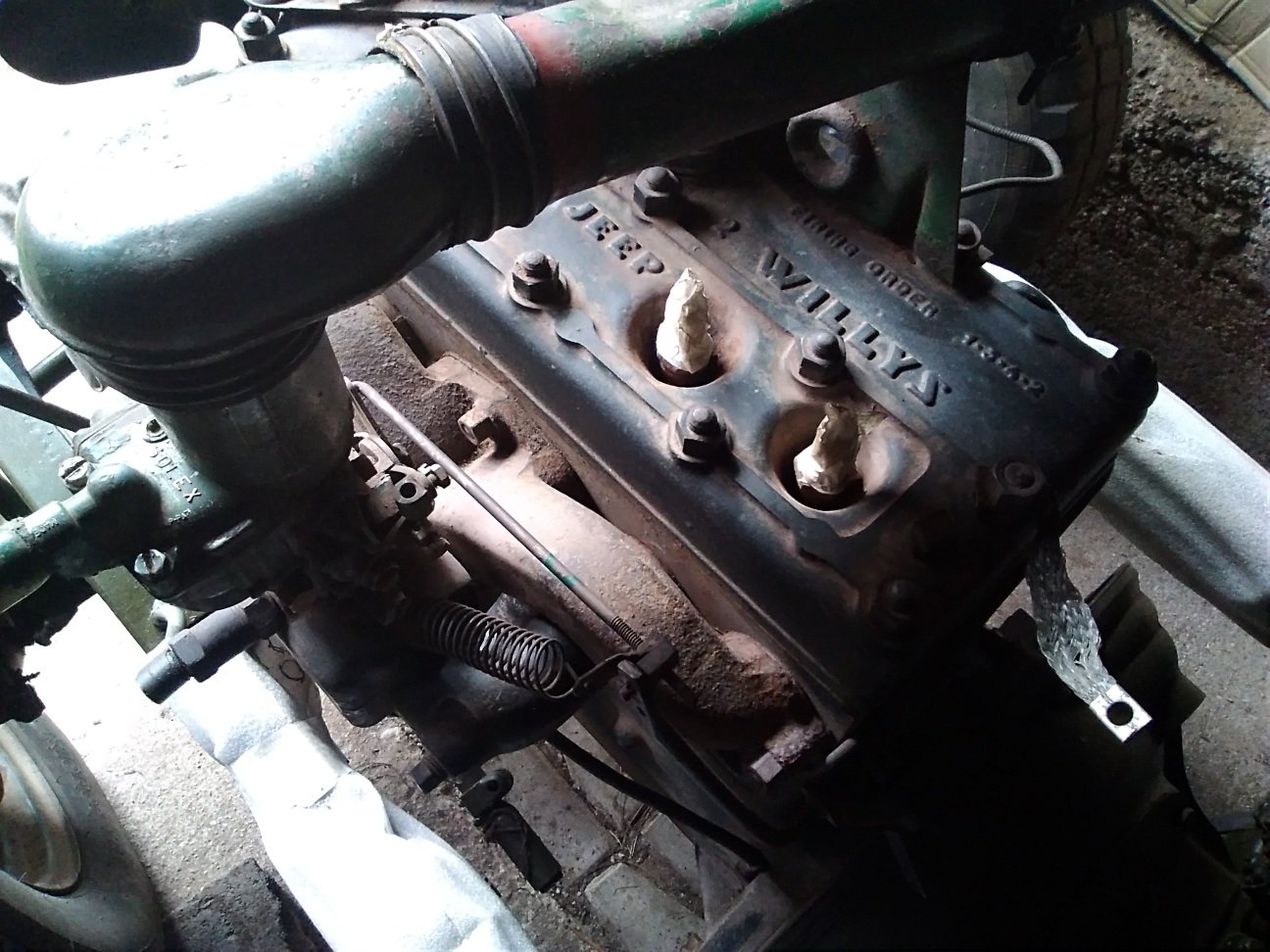

аллигатор 1 633 Жалоба Опубликовано: 4 мая 2019 Прекрасно ! Пройдемте в ,,личку,, ? Двигатель (ходовой)который был установлен на этой раме. Собачка дворовой марки ,,Тайфун,, (без документов).:) Очень любит зеленые автомобили. 2 Цитата Поделиться сообщением Ссылка на сообщение Поделиться на других сайтах

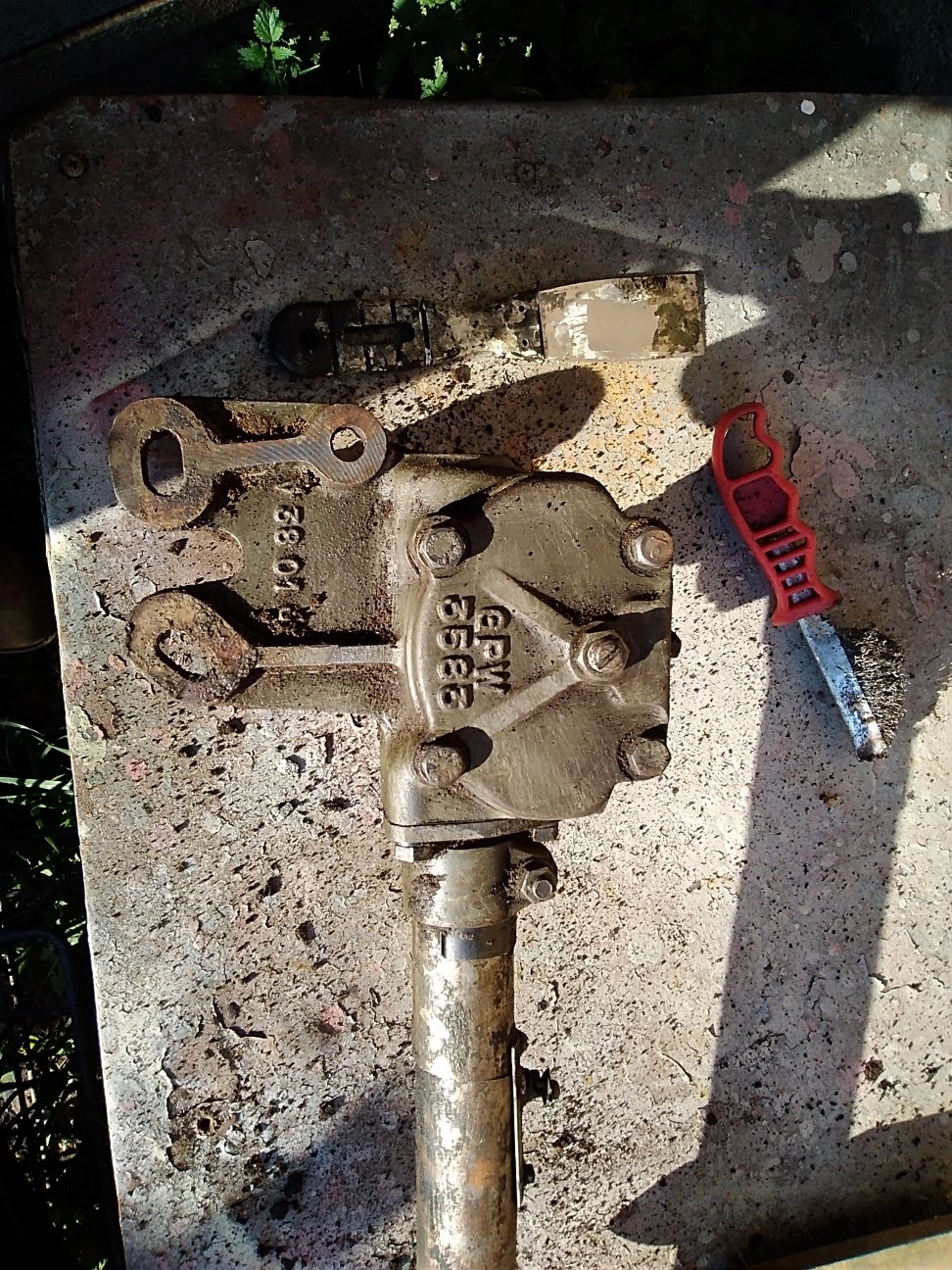

аллигатор 1 633 Жалоба Опубликовано: 4 мая 2019 ,,Фирменная,, фордовская передняя поперечина с литерой ,,F,, на раме и рулевая колонка ,, GPW,,. Цитата Поделиться сообщением Ссылка на сообщение Поделиться на других сайтах
Nicolaus 50 Жалоба Опубликовано: 4 мая 2019 Номер на левом лонжероне. 1 Цитата Поделиться сообщением Ссылка на сообщение Поделиться на других сайтах
аллигатор 1 633 Жалоба Опубликовано: 4 мая 2019 2 часа назад, Nicolaus сказал: Очень хочется номер на раме увидеть! Есть мнение что выставлять номера рам и документов не совсем правильно. Номер читабельный, из двух разных источников (из России и Европы) пришел по запросу одинаковый ответ- Сентябрь 1942 года. Цитата Поделиться сообщением Ссылка на сообщение Поделиться на других сайтах
Nicolaus 50 Жалоба Опубликовано: 4 мая 2019 Просто хотелось сравнить со своим номером( кузовная табличка и кузов не сохранились, в документах был 42-й год). Цитата Поделиться сообщением Ссылка на сообщение Поделиться на других сайтах

Hendler 171 Жалоба Опубликовано: 4 мая 2019 (изменено) 14 часов назад, аллигатор сказал: Железо от этой разобранной машины было распихано везде.... На перевернутом кузове в сарае, (по ,,классическим,, канонам видимо) , ,,паслись,, ..куры.... (Да ,ладно, че так до сих пор бывает ?!) В этот момент я отложил камеру, потому фотографировать в пыли и сумраке смысла не было и что выходу на ,,свет,, кузова стала ,, угрожать,, старая ВАЗ ,,тройка,, тоже вросшая в земляной пол ,,по самое не балуй,,.. Два часа бились, разбирая стеллажи с досками сверху,чтобы пронести кузов над ,,тройкой,, ... Вынесли.. Кузов тоже оказался в отличном состоянии. Кузов БОДР и ВЕСЕЛ ! Но не от GPW, т.е не от FORD GPW сентябрь 1942 г. Сожалею если огорчил.... А можно фото кузова со стороны моторного отсека??? И задний борт "из салона"???? Изменено 4 мая 2019 пользователем Hendler 1 Цитата Поделиться сообщением Ссылка на сообщение Поделиться на других сайтах
Hendler 171 Жалоба Опубликовано: 4 мая 2019 (изменено) 2 часа назад, аллигатор сказал: Прекрасно ! Пройдемте в ,,личку,, ? Двигатель (ходовой)который был установлен на этой раме. Собачка дворовой марки ,,Тайфун,, (без документов).:) Очень любит зеленые автомобили. Ну и мотор .... послевоенный на 42-й то же, не тянет. Willys CJ 2A/3A. На головке, в переднем правом углу скорее всего будет номер 640161 Изменено 4 мая 2019 пользователем Hendler 1 Цитата Поделиться сообщением Ссылка на сообщение Поделиться на других сайтах
аллигатор 1 633 Жалоба Опубликовано: 4 мая 2019 4 часа назад, Hendler сказал: Кузов БОДР и ВЕСЕЛ ! Но не от GPW, т.е не от FORD GPW сентябрь 1942 г. Сожалею если огорчил.... А можно фото кузова со стороны моторного отсека??? И задний борт "из салона"???? Да нет причин для расстройств. Думать что машина с 1942 года ,,дожила,, до наших дней без ремонтов и ,,миксера,, с деталями было бы слишком оптимистично. Сделаю фото запрашиваемых мест на выходные,когда распогодиться. По машине потихоньку уже видно что это машина после заводского ремонта (может и не одного), где автомобиль собирали из узлов со склада отремонтированных деталей. Раму эту насколько я понимаю по моей просьбе в Ростове именно Вы атрибутировали на сентябрь 1942 года ? Цитата Поделиться сообщением Ссылка на сообщение Поделиться на других сайтах

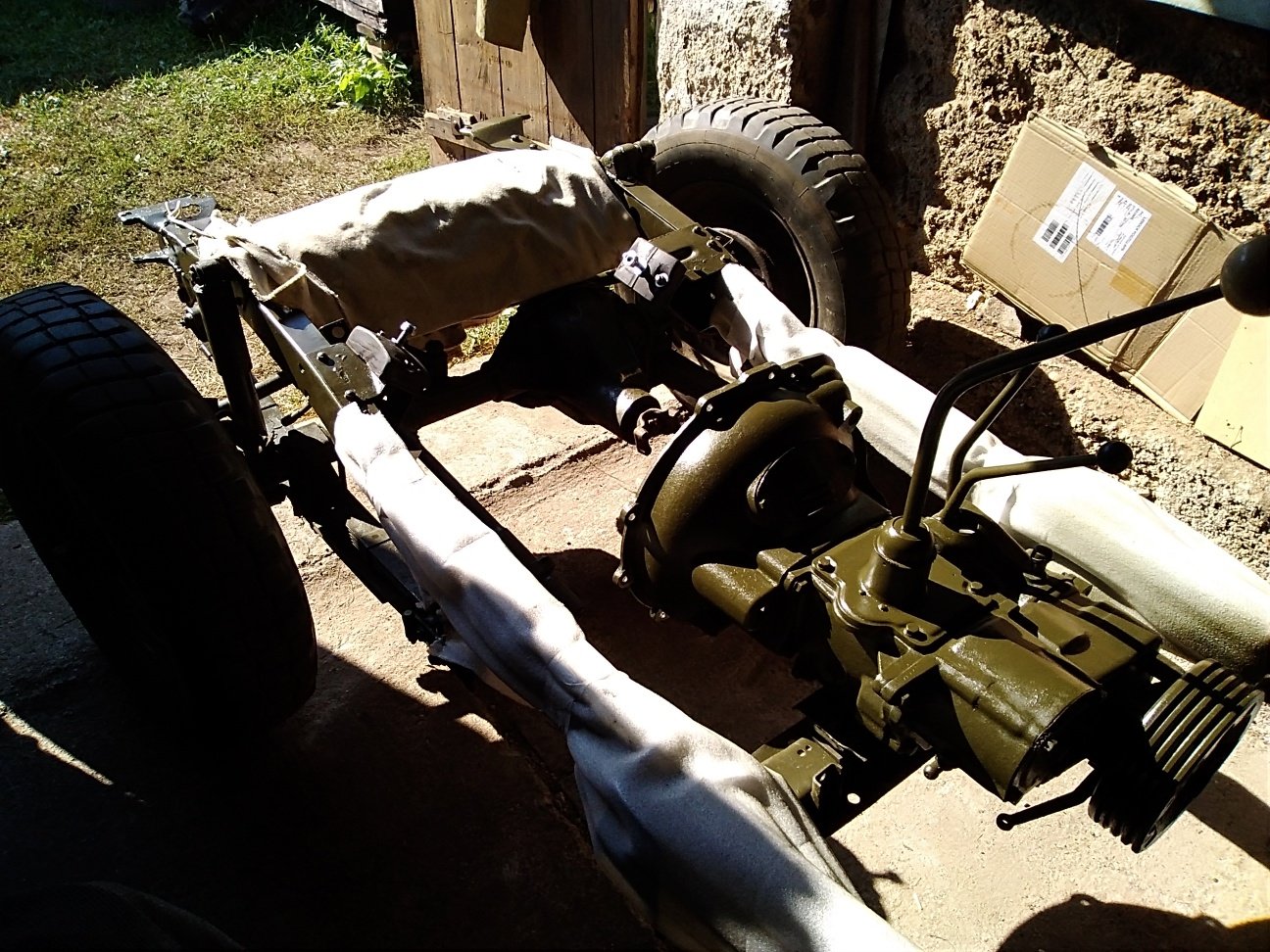

аллигатор 1 633 Жалоба Опубликовано: 4 мая 2019 7 часов назад, ВладимирВ сказал: Красиво! А для чего прежний владелец авто развинтил по мешкам ? Сразу вопроса не увидел...После ,,теплой но короткой встречи,, с деревом в лесу авто было через время разобрано (поагрегатно) и стало дожидаться ,,полной реставрации,,. Годы шли, авто в разобранном состоянии сменило еще одного владельца да так и ,,подзависло,, на полтора-два десятка лет. Пока не переехало ко мне. И сразу получив отдельный теплый бокс, время и инструмент в прошлом году уже встало на колеса. 1 1 Цитата Поделиться сообщением Ссылка на сообщение Поделиться на других сайтах

Hendler 171 Жалоба Опубликовано: 4 мая 2019 1 час назад, аллигатор сказал: Сразу вопроса не увидел...После ,,теплой но короткой встречи,, с деревом в лесу авто было через время разобрано (поагрегатно) и стало дожидаться ,,полной реставрации,,. Годы шли, авто в разобранном состоянии сменило еще одного владельца да так и ,,подзависло,, на полтора-два десятка лет. Пока не переехало ко мне. И сразу получив отдельный теплый бокс, время и инструмент в прошлом году уже встало на колеса. Да! Старичок не так то прост! Раздатка либо послевоенная либо от Хоча. Какой диаметр оси пром, вала 19 мм или 31 мм ? Его можно измерить не разбирая РКПП. 1 Цитата Поделиться сообщением Ссылка на сообщение Поделиться на других сайтах
Hendler 171 Жалоба Опубликовано: 4 мая 2019 Да еще, к слову, на Ford GPW КПП и мотор серо-голубого цвета.. 2 Цитата Поделиться сообщением Ссылка на сообщение Поделиться на других сайтах
