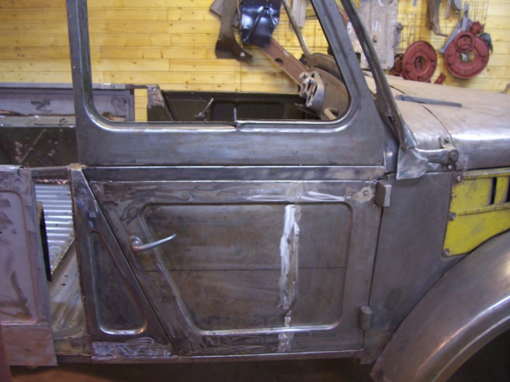

Друзья! У кого есть опыт установки надставок УАЗ на двери "Ашки" без их заужения(подрезания стёкол)? Фоток в инете нарыл много, но по большей части укороченные с подрезанными стёклами, смотрятся некрасиво, да и конторы, где можно новые стёкла заказать от меня далеко, поэтому хочется услышать живое слово. Может кто готовые продаёт?

Стекла боковин уже УАЗовских примерно на 15 см.Стекла заказывал на Бору (Нижегородская обл.), триплексы. Для более подробного ответа желательно было бы посмотреть внешний вид твоего аппарата сбоку.

Спасибо всем откликнувшимся! Бобик пока обычный, задняя часть правда до меня ещё сделана вновь, но в размерах, она и сгнила,  собираюсь ремонтироваться, рассматриваю варианты улутшайзинга, ибо под тентом в нашем регионе (Свердловская обл.) скучновато.
