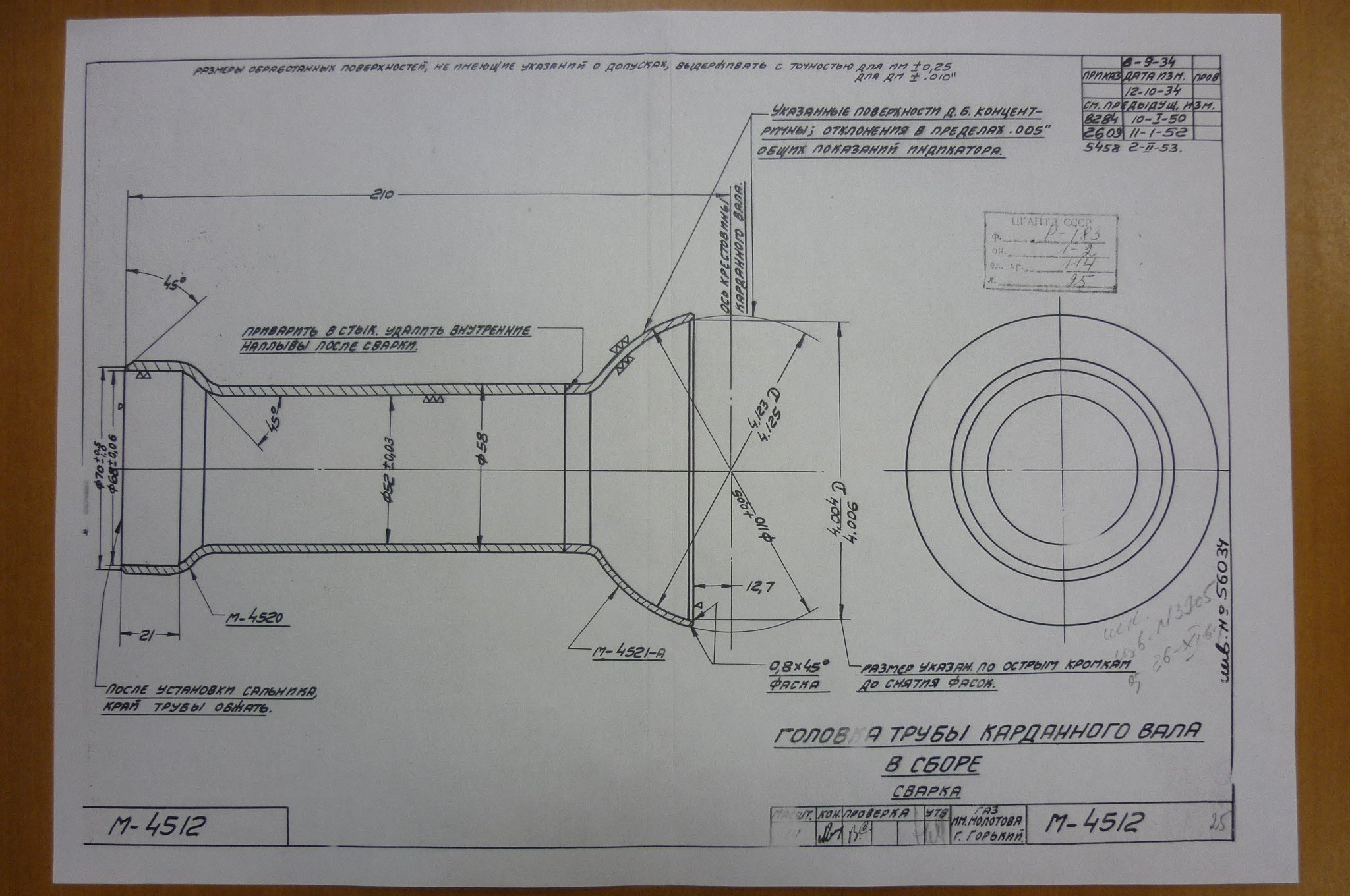

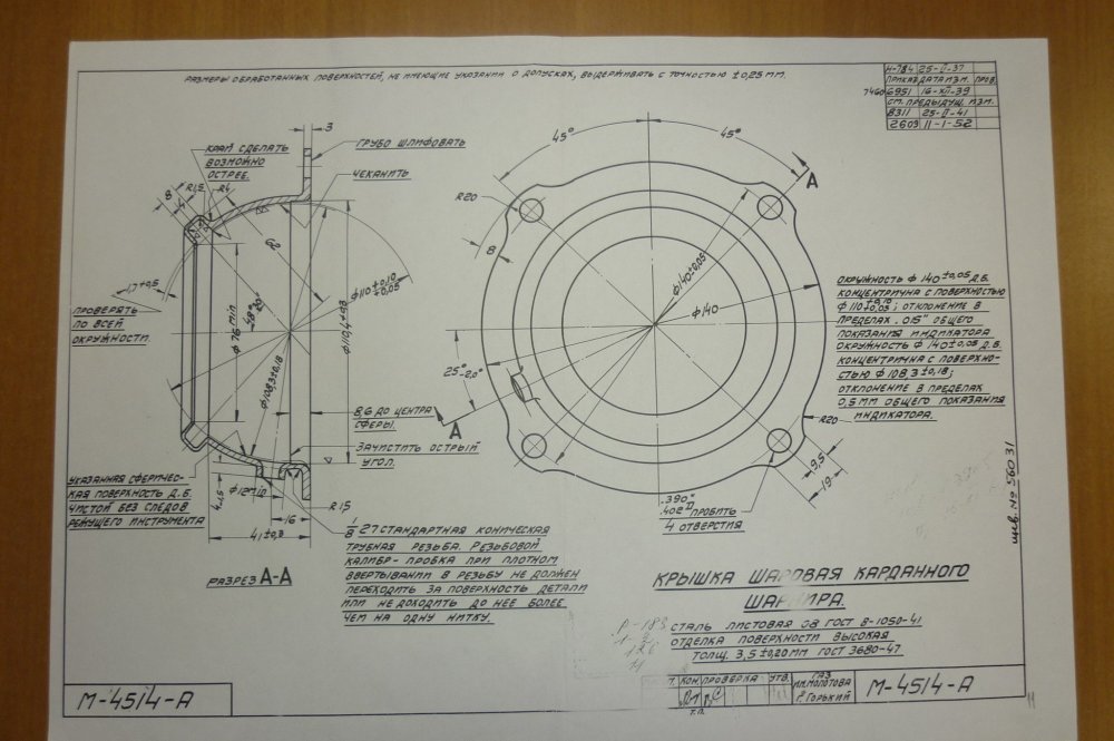

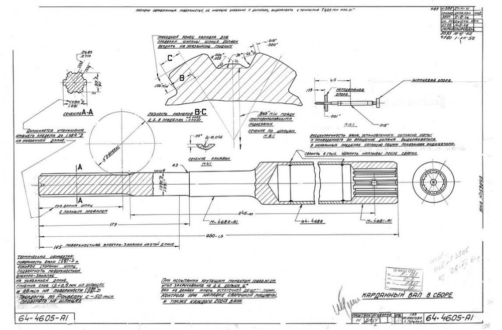

Друзья, приветствую. Пытаюсь скомплектовать задний кардан в трубе. В сарае попался сам кардан, но проблема в том, что у него отрезана шлицевая часть, возможно и с частью трубы, поэтому буду пытаться изготовить эту, недостающую шлицевую часть. Буду очень благодарен, если кто-нибудь измерит длину этого самого кардана, который должен работать внутри трубы. Можно просто фото с линейкой, т.к. в клубных чертежах самого кардана не обнаружил. Спасибо заранее, Владимир
