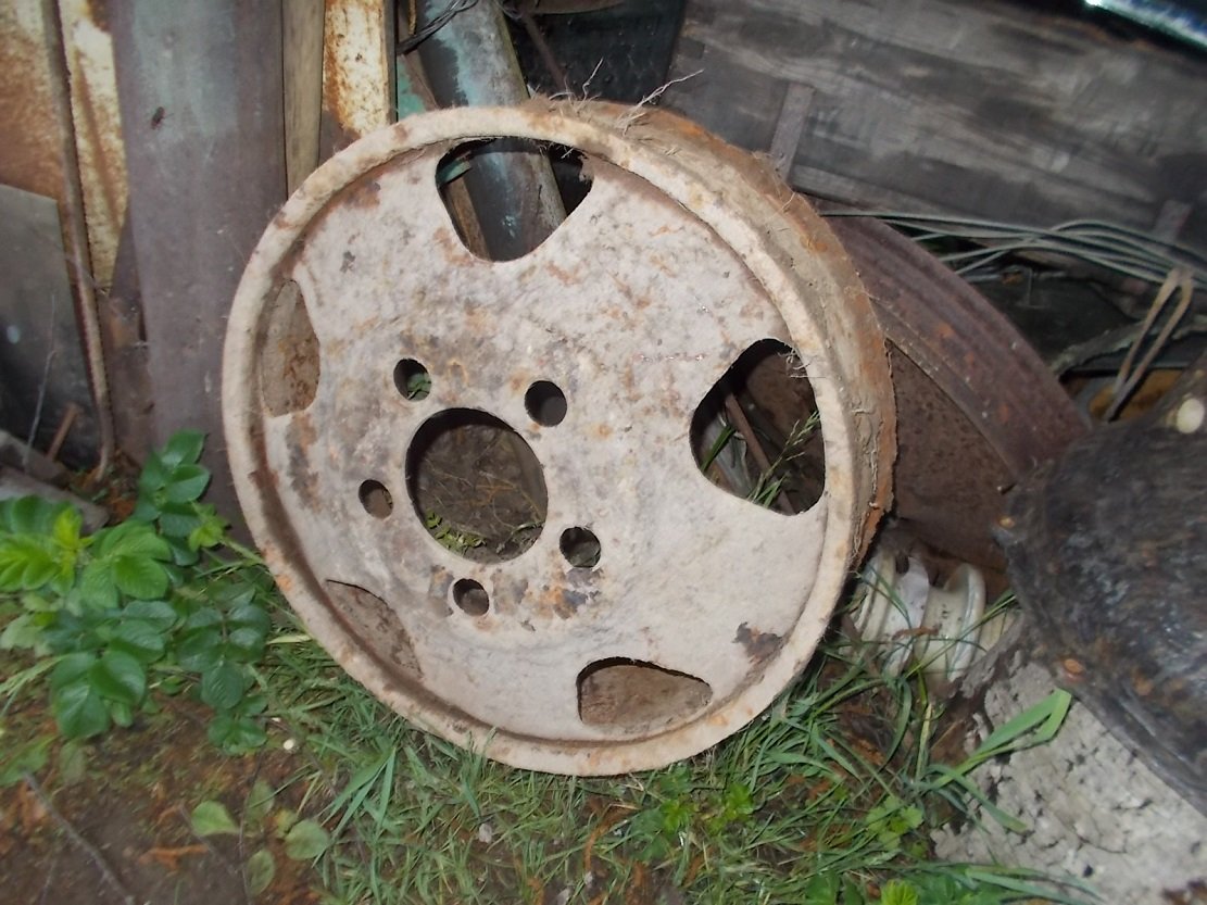

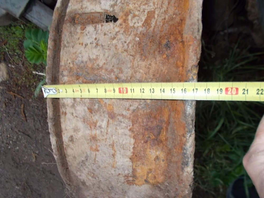

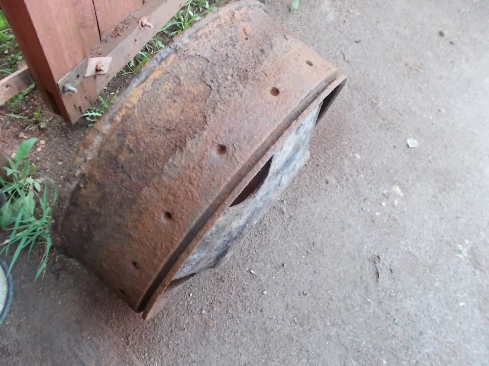

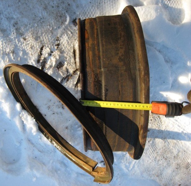

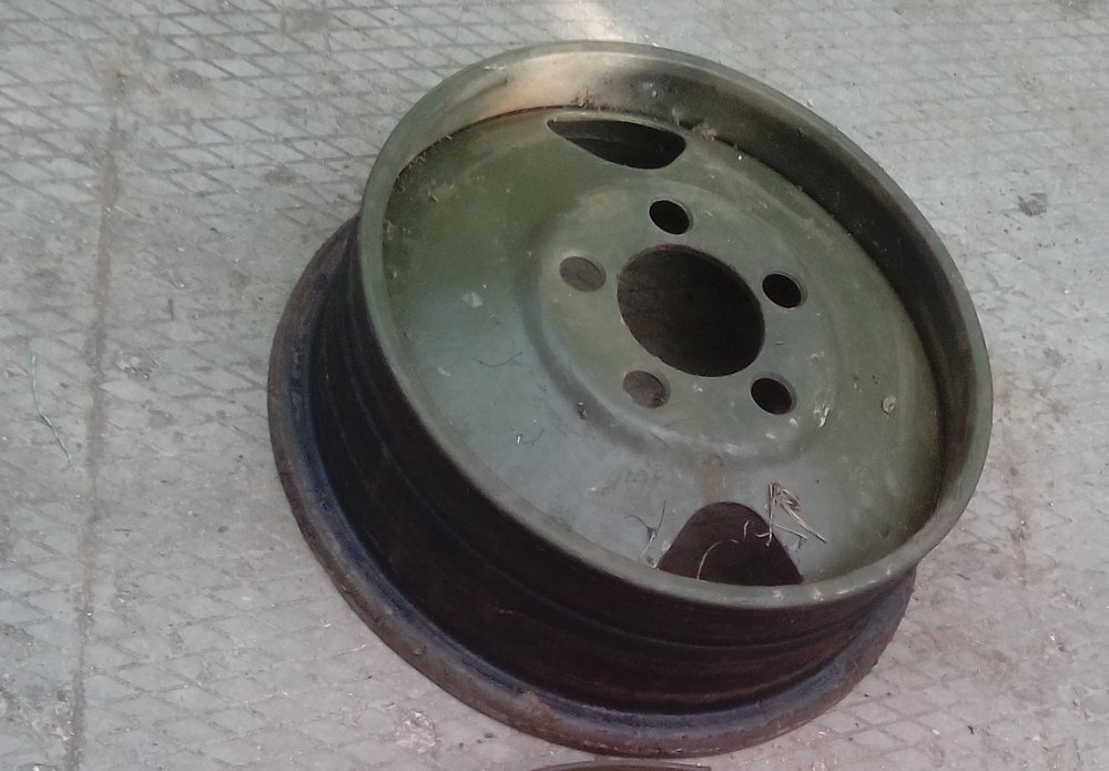

Приветствую,подскажите от чего диск ,вроде полуторка ,но ширина 170 мм смущает
1) Могли на ступичную часть диска от ГАЗ-АА  поставить другой обод. (На фото обод похож на обод от ЗиС-5) Всякие самоделки, пересверловки  и переварки под другие шпильки и размерность шин по войне встречаются.   Это можно будет понять после зачистки диска.
2) Если диск без переделок то это может быть  Ford BB, у него диски похожи на АА, но имеют другие размеры.
Этот в два раза шире. Вряд ли это Ford BB.
Изменено пользователем Lvovich111
13 часов назад, ДЕНПЫТАЛОВО сказал:

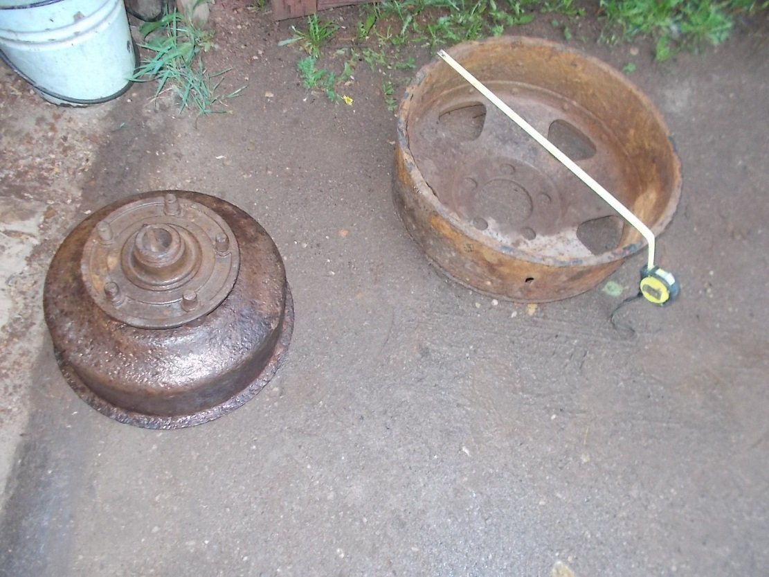

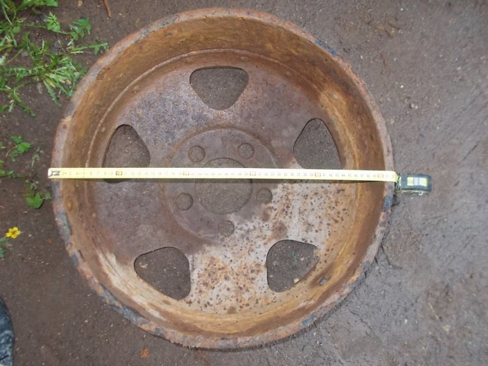

Какой у диска диаметр? Попробуем прикинуть через покрышку.
На форуме ww2 был в продаже похожий диск,сердцевина от полуторки,а обод зисовский.Писали,что эти диски делали для полуторок чтоб поставить более широкую резину,для лучшей проходимости.
8 часов назад, Газ-АА сказал:
Ступица от Газ АА подходит,диаметр 520 мм
23 часа назад, аллигатор сказал:
1) Могли на ступичную часть диска от ГАЗ-АА  поставить ... обод ... от ЗиС-5...
Вероятно это предположение истинно.

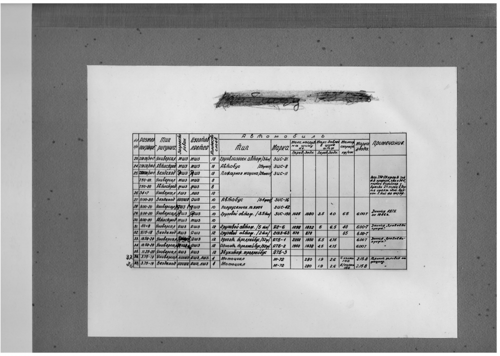

Смотрите:

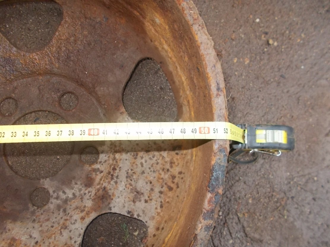

- определение результата замера ширины обода как 170мм следует поправить
слева необходимо отступить на ширину запорного кольца и справа отступить на ширину бортика обода.

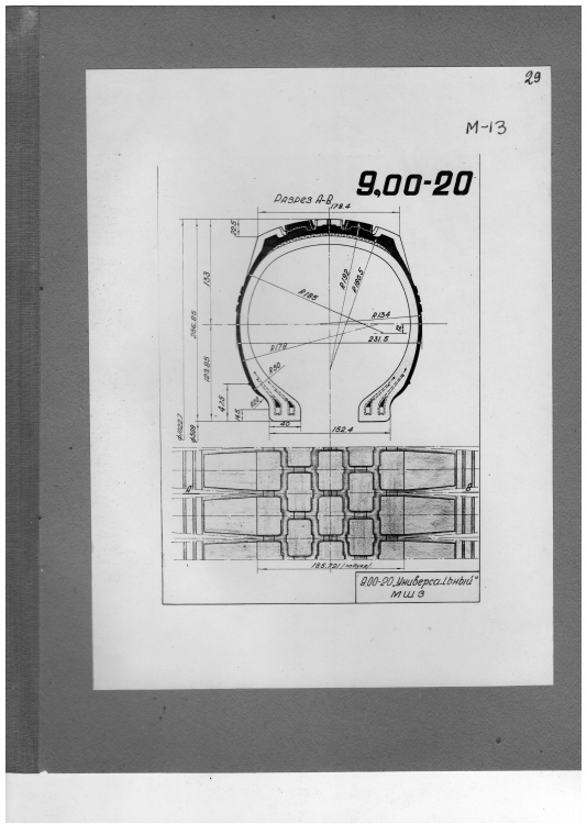

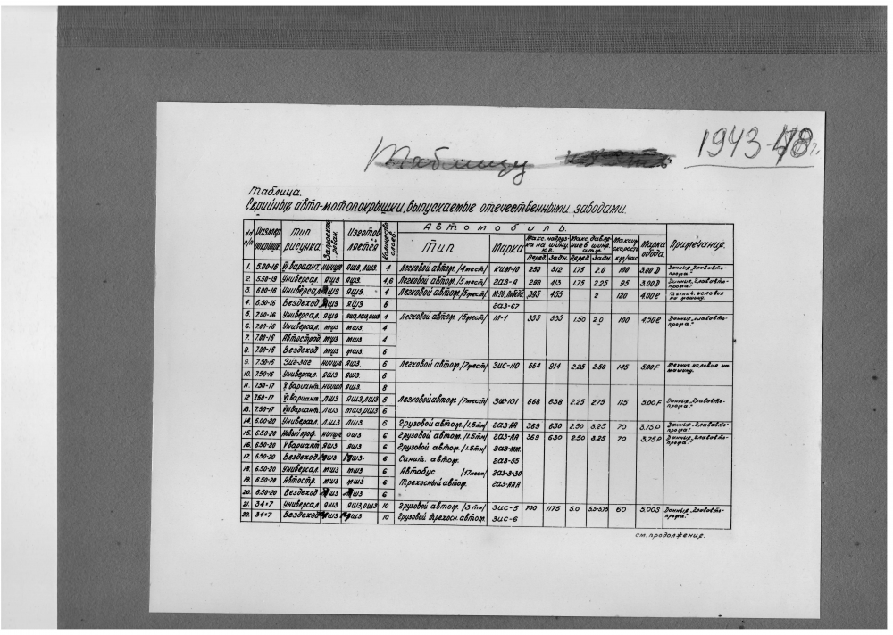

Смотрим справочную таблицу из каталога отечественной шинной промышленности за период 1943-1948гг.
Нас интересуют позиции с 27 по 30. Смотрим профили этих позиций
Обратите внимание на цифры ширины посадки на обод - 152.4мм, делим на 25.4 и получаем 6. Смотрим в таблице графу "Марка обода" для позиций с 27 по 30 и видим - 6.00Т.
А вот первая часть таблицы с покрышками(в числе прочих) для Газ-АА, ММ и т.д.(позиции с 14 по 29)
В графе "Марка обода" видим - 3.75Р. Умножаем 3.75х25.4 и получаем 95.25мм
Смотрим например эту покрышку и видим посадочный размер - 95мм.
Значит перед нами автомобильный диск с центральной частью для Газ-АА и т.д. и ободом для Зис-16, 42, 150, Яг-6, Газ-63, ЯТБ-1 и ЯТБ-2.
Так как "наша" центральная часть точно не встанет ни на один из этих автомобилей, и если центральная часть и обод "поженены" фабрично(не кустарно. Тут нужно рассматривать диски АА-ММ и ЗиС и оценивать возможность замены), значит перед нами уникальный образец диска для установки на АА-ММ и т.д. но с резиной превышающей параметр нагрузки для Газ-АА-ММ в три раза.
Изменено пользователем Газ-АА
описался

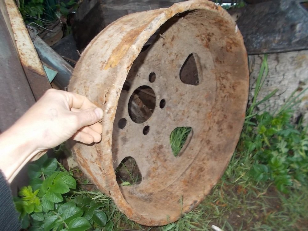

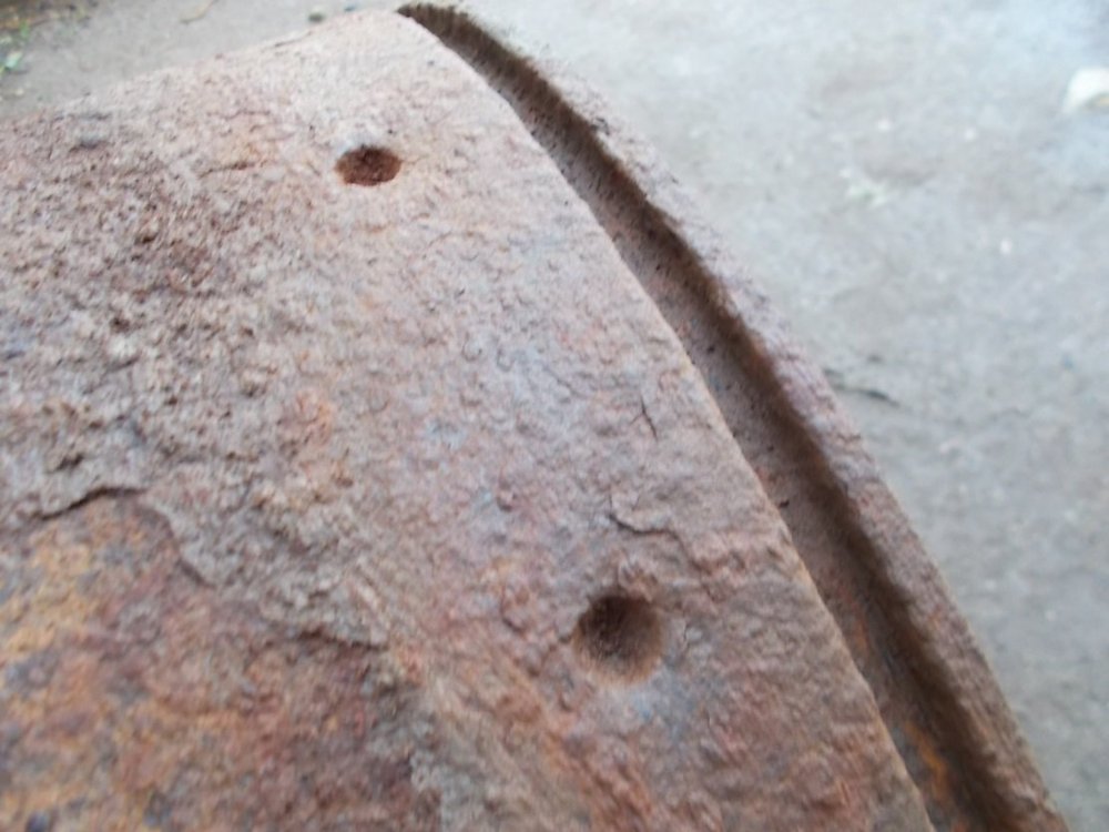

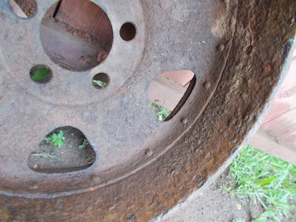

Сам размер колеса, судя по фотографиям, 7х20.
Заводская сборка на пуклевках. Но удивляет отсутствие отбортовки диска. Как будто эту отбортовку срезали зачем-то.
Как покрышка удержится на диске?
7 часов назад, Lvovich111 сказал:
Вы коллега запамятовали о запорном кольце.
12 часов назад, Lvovich111 сказал:
На колесных дисках ЗиС-5 все  ТРИ (2 бандажных и  стопорное) кольца сьемные. Сам диск ЗиС-5 ощутимо массивнее и  толщина металла больше  почти вдвое по сравнению с  дисками ГАЗ-АА и ГАЗ-51.
Признаю поспешность своего поста. Я знал устройство Зисового колеса, но в нужный момент "забыл":sorry:

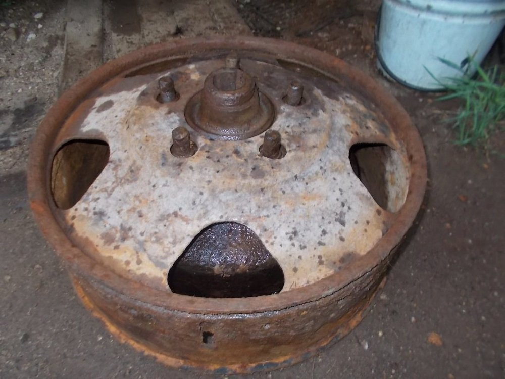

Коллега Газ-АА исчерпывающе все изложил и сделал заключение. Но тем интереснее вопрос - НАФИГА?
Для какого объекта делались такие диски?
Такие колеса с переделками не обязательно ,,готовились,, на автомобиль. Могли например 76мм орудие ЗиС-3  , ,,зенитку,,  полевую кухню и т.п в такие ,,переобуть,,. Пару колес переделать силами расчета можно за пару часов. При разрезании обода ГАЗ-АА ступичная часть диска сама вывалиться.  Беговая дорожка покрышки от ЗиС-5 или лендлизовской резины 7,5-20 шире чем у покрышек ГАЗ-АА, соответственно орудие (или другой прицеп) меньше проваливается и вязнет на слабых грунтах. Если такое орудие буксировал ЗиС-5 или Студебекер, получали  и ,,унификацию,, колесной резины  всей ,,автосцепки,,. Не надо бегать и искать покрышку и камеру другой размерности.
5 часов назад, аллигатор сказал:
Расчёт за пару часов так точно не сделает,тем более на коленке,это именно штамповка,одинаковая сила удара,одинаковое растояние,всё об этом говорит,это не заклёпки -это результат точечного удара на  станке,металл доволько толстый и соединить две детали путём ударов в ручную невозможно,во всяком случае касаемо этого диска, не спорю,что было рукоблудство,но этот точно штампованый
2 часа назад, ДЕНПЫТАЛОВО сказал:
Зря вы сомневаетесь что расчет периода ВОВ не сделает. Нынешние наврядли сделают, а тогдашние за эти два часа еще бы обстирались, привели себя в порядок и обед сообразили.
По теме. Разводится костер и диск а именно обода на каждом диске нагреваются. Той или иной деревянной колотушкой вышибаются центральные части. Нагревается обод ЗиС-5 и колотушкой спаривается с центром от Газ.
У диска Газ-АА если я правильно помню 17 защелок. Кроме двух рядом с прорезью ниппеля все идут через равные сектора. Диски Газ и ЗиС одинаковы по диаметру, если количество и расположение защелок у дисков идентично то работа займет 10 минут. Сколько необходимо на разогрев я не скажу, не знаю.

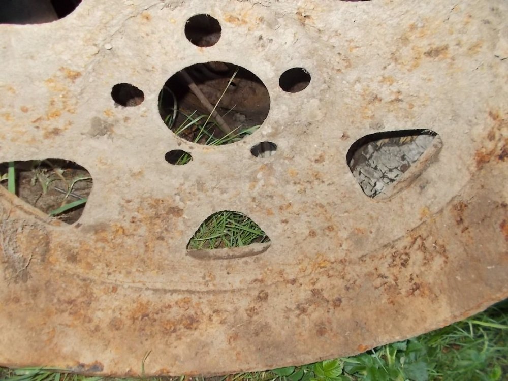

Ладно,бог с ним,пусть так ,главное сделано на совесть,по цене то подскажите,в интернете проходов не нашёл
5 часов назад, ДЕНПЫТАЛОВО сказал:
А ,,на коленке,, и не нужно. Для работ такого плана и даже более сложных существовали специальные передвижные авторемонтные мастерские (ПАРМы), включая и сварочно-кузнечные  со всем необходимым оборудованием.
Никто вам не подскажет цену этого диска потому что не известно от какого он автомобиля. Как я писал выше  Так как "наша" центральная часть точно не встанет ни на один из этих автомобилей, и если центральная часть и обод "поженены" фабрично, значит перед нами уникальный образец диска для установки на АА-ММ и т.д. но с резиной превышающей параметр нагрузки для Газ-АА-ММ в три раза.
Каким то путем нужно узнать что это за диск уникальный. Потому что в сегодняшнем его виде владельцам Газ-АА и ММ и ААА он не нужен а владельцам ЗиС-5 он не подходит.
Попробуйте поискать какие колеса шли на пушки и т.д. Вдруг там была подобная экзотика.
Такой диск продает на вв2 мой приятель за 1500р.
Изменено пользователем газ 67

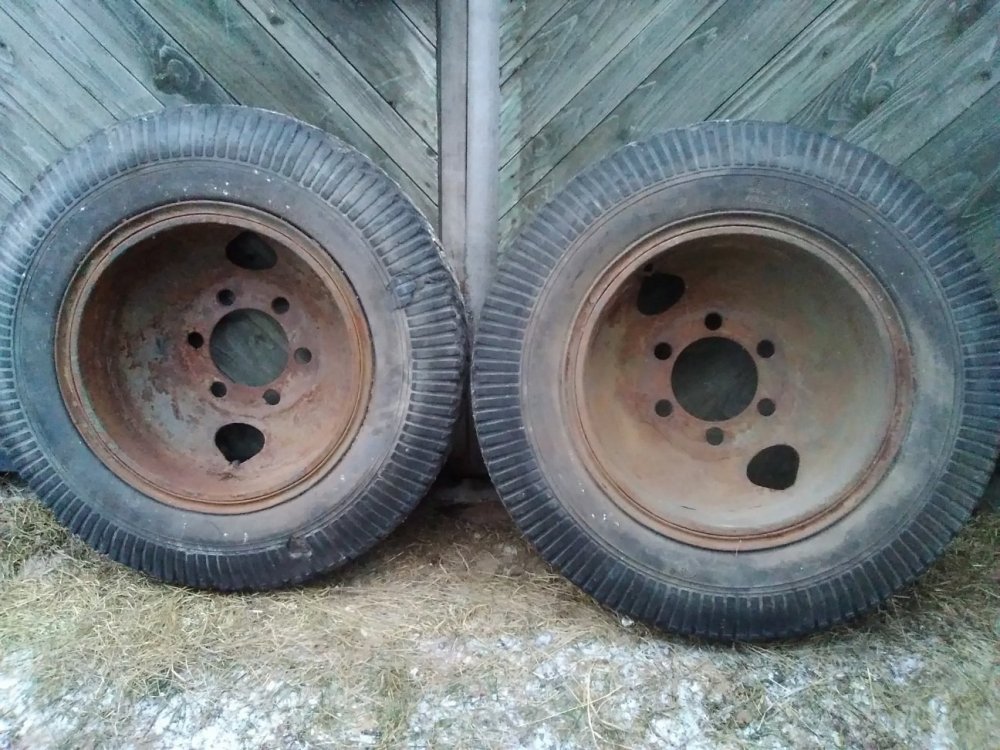

Может типа ГАЗ 62
Изменено пользователем ДЕНПЫТАЛОВО
Там на фото видно что закраины у дисков ,,вездехода,, намного шире чем у обсуждаемого.
Вот послевоенные полуторошные диски,применялись на пушках.Похожие на ваш диск.
7 часов назад, 220V сказал:
на вв2 определили,как ,,фронтовой ,, от полуторки,какое время производились,попадаются редко
Последний диск совсем другой конструкции.
Но цель их производства может быть одна и таже.
