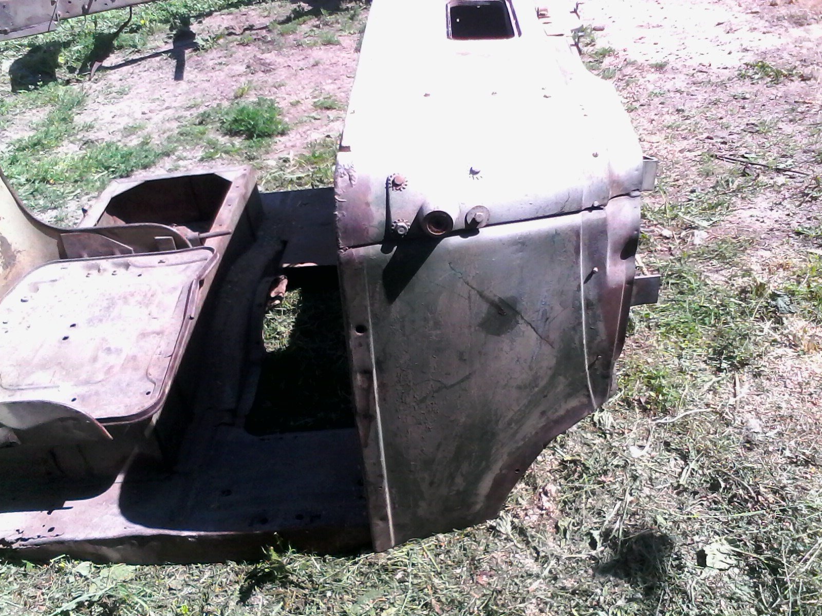

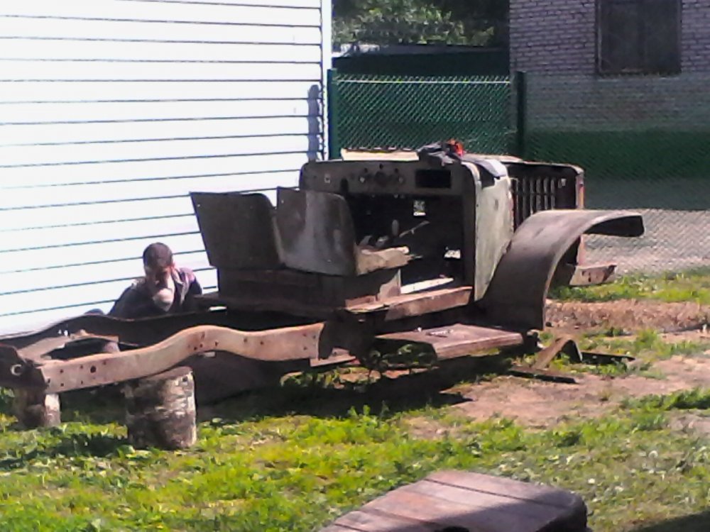

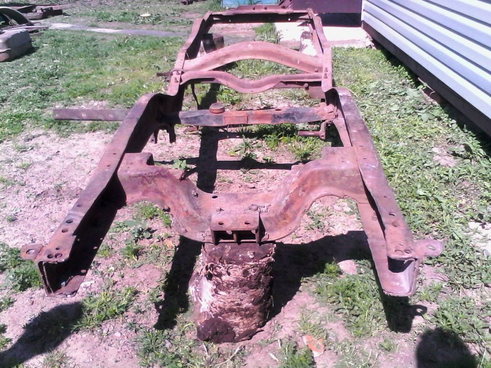

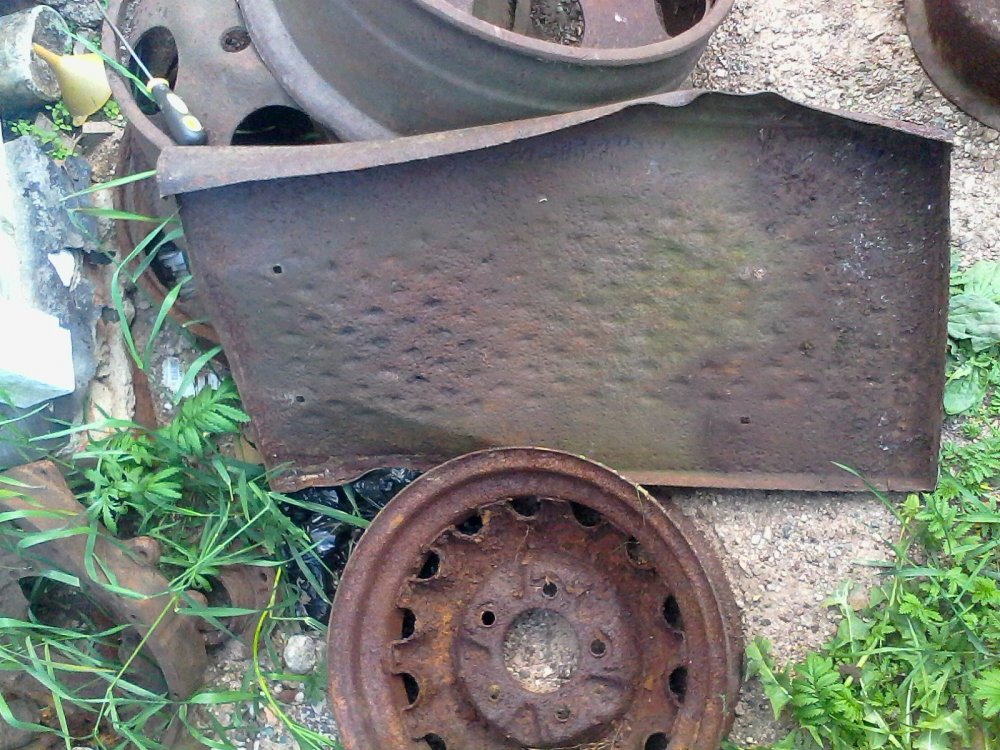

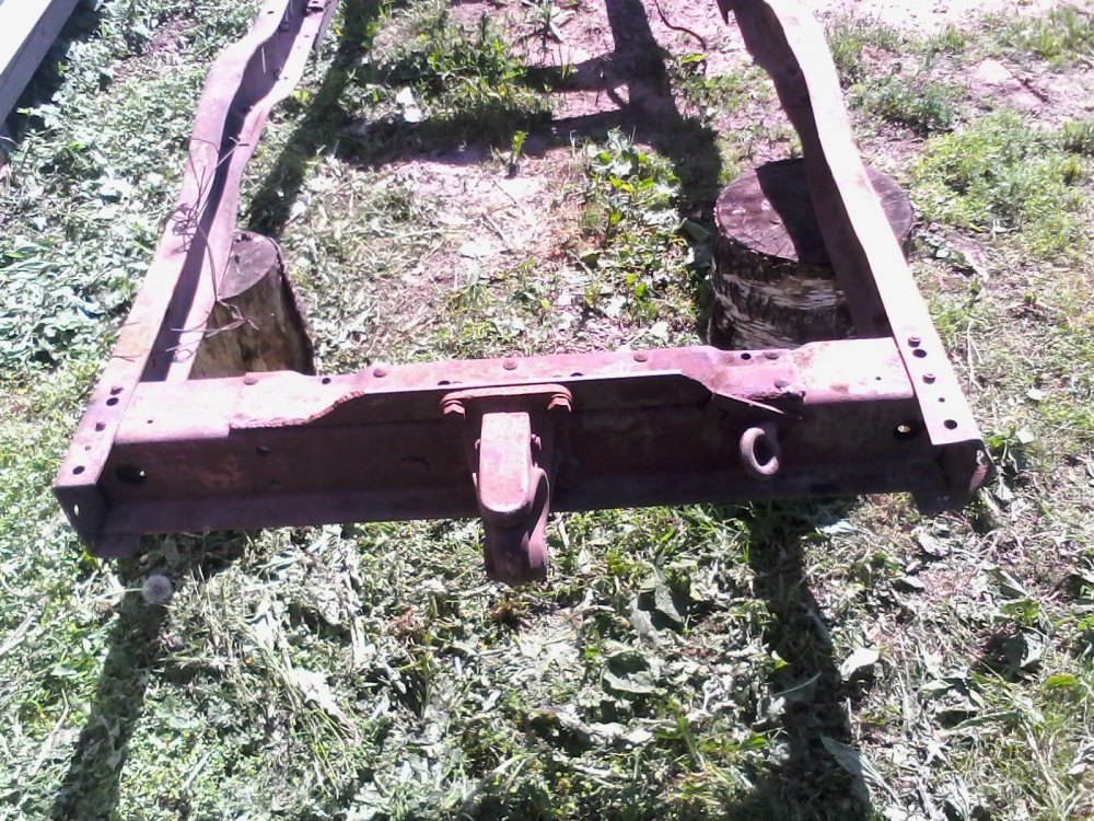

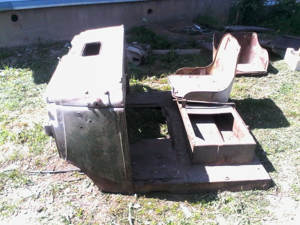

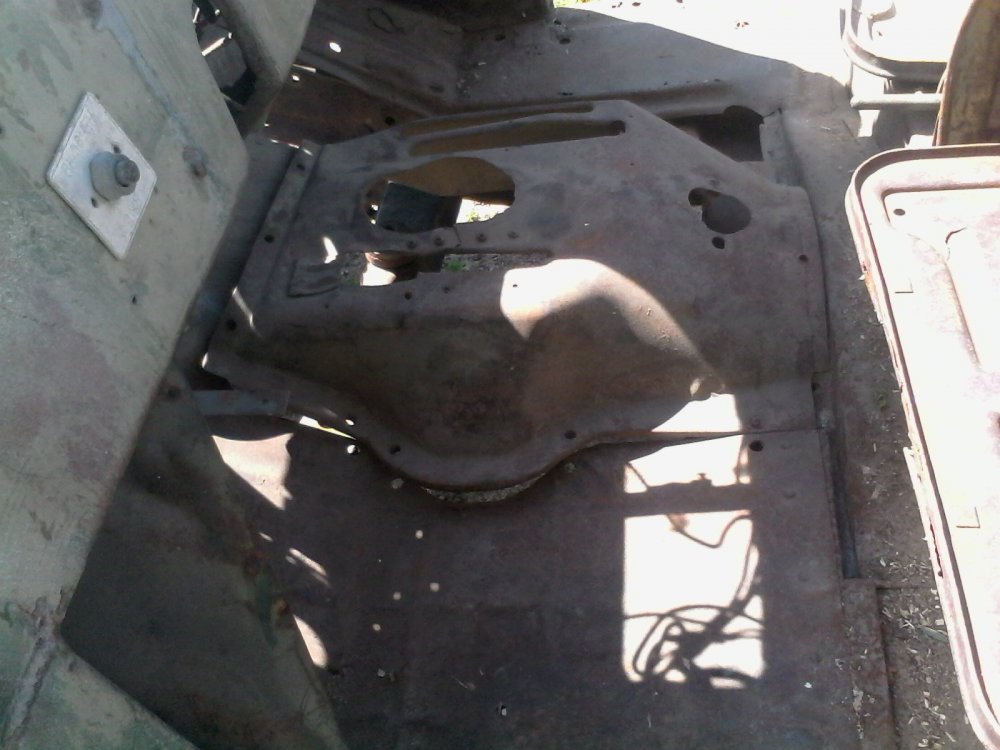

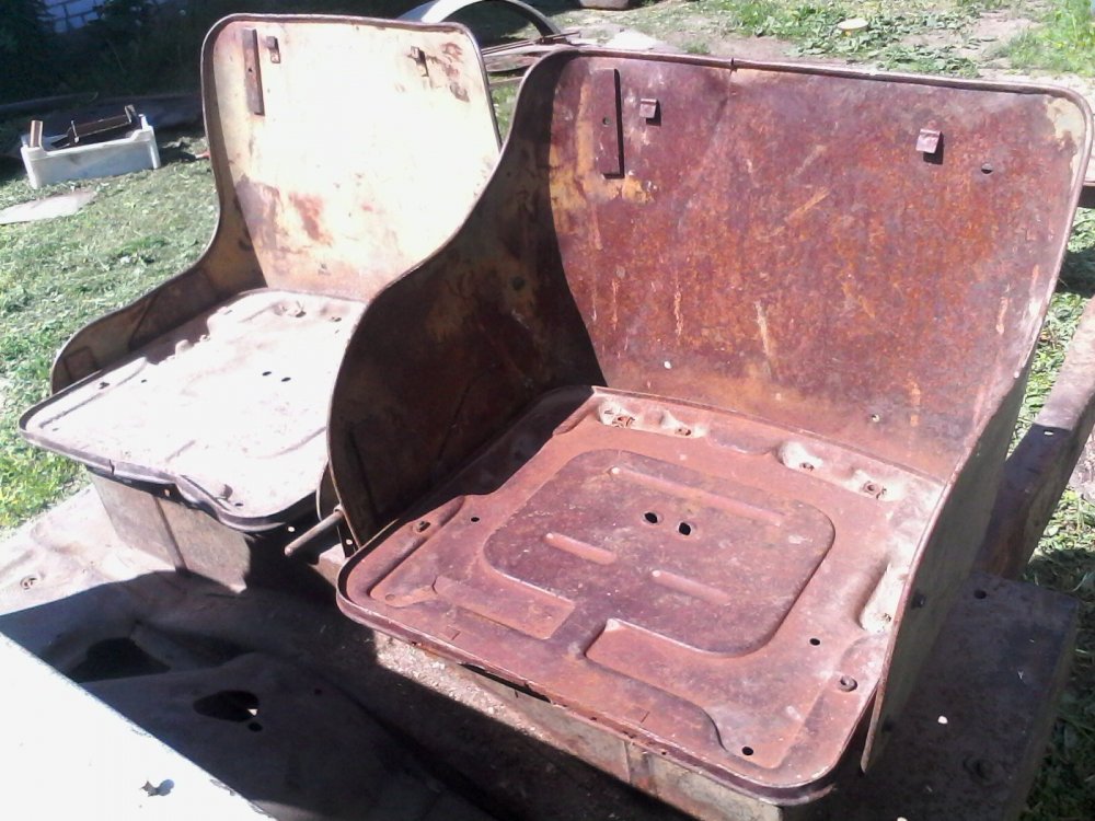

Дмитрий 1980 1 970 Жалоба Опубликовано: 6 июня 2019 Приветствую, всех получился такой "суповой набор" на доджика...вообщем тему буду пополнять найденными и приобретенными деталями..просьба помочь деталями, знаниями и решениями по машинке...вообщем у кого что есть лишнее по доджу милости прошу. 5 2 Цитата Поделиться сообщением Ссылка на сообщение Поделиться на других сайтах

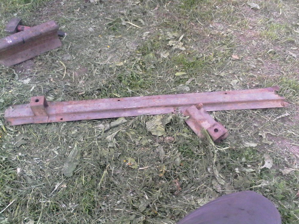

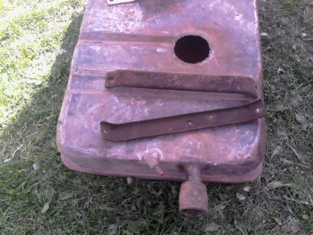

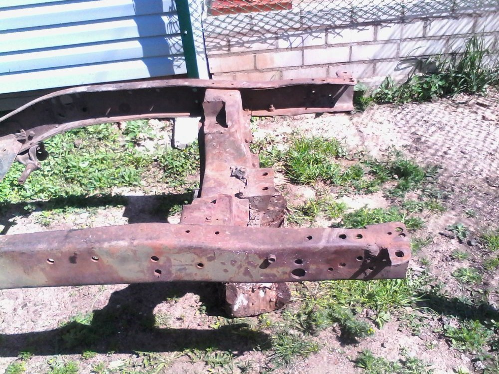

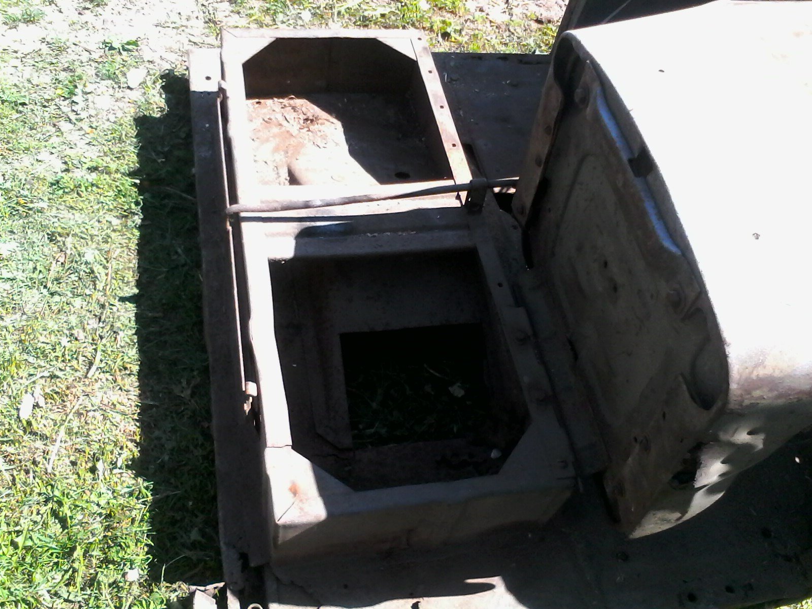

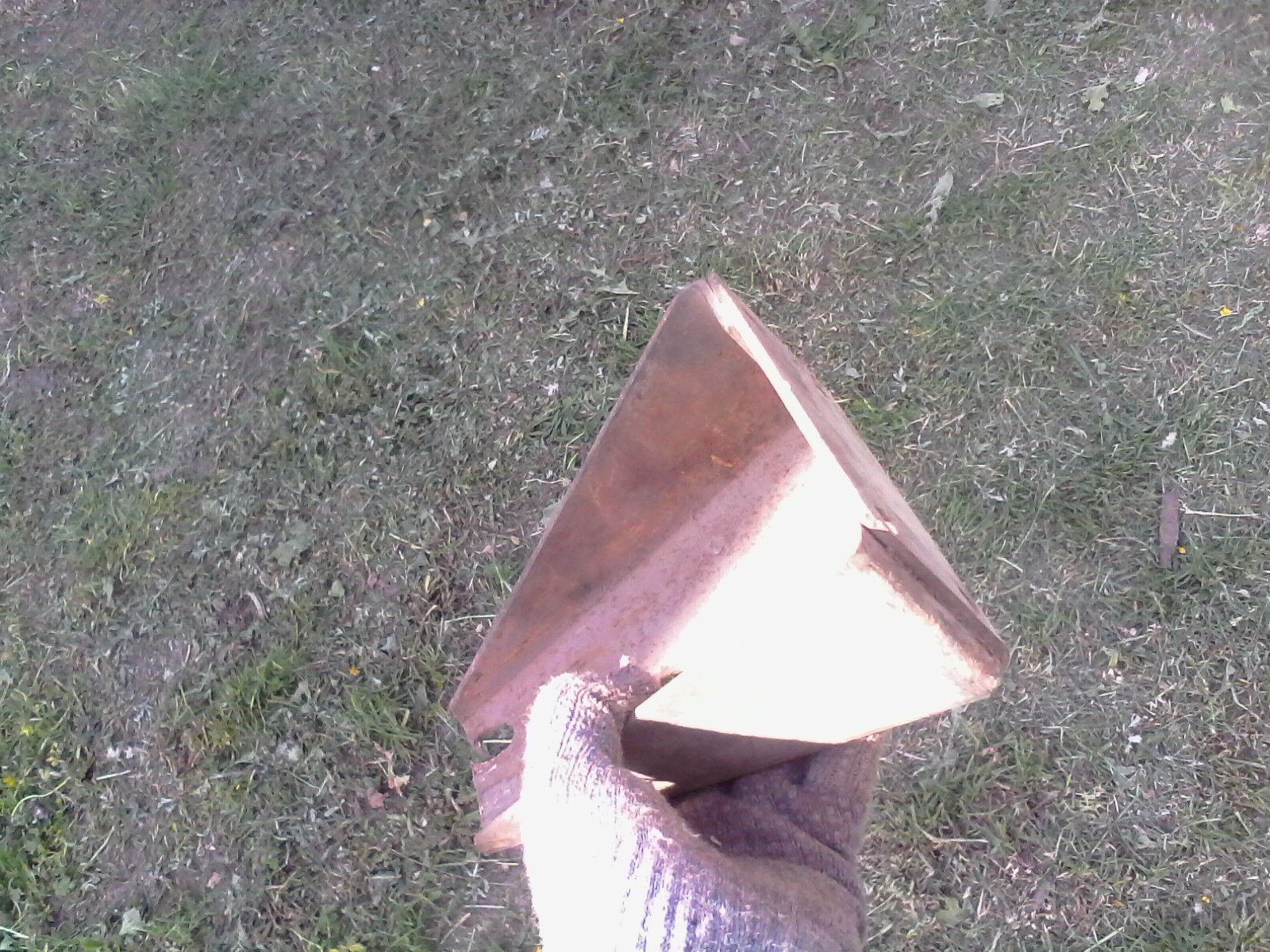

Дмитрий 1980 1 970 Жалоба Опубликовано: 6 июня 2019 неопознанный уголочек.. 1 Цитата Поделиться сообщением Ссылка на сообщение Поделиться на других сайтах

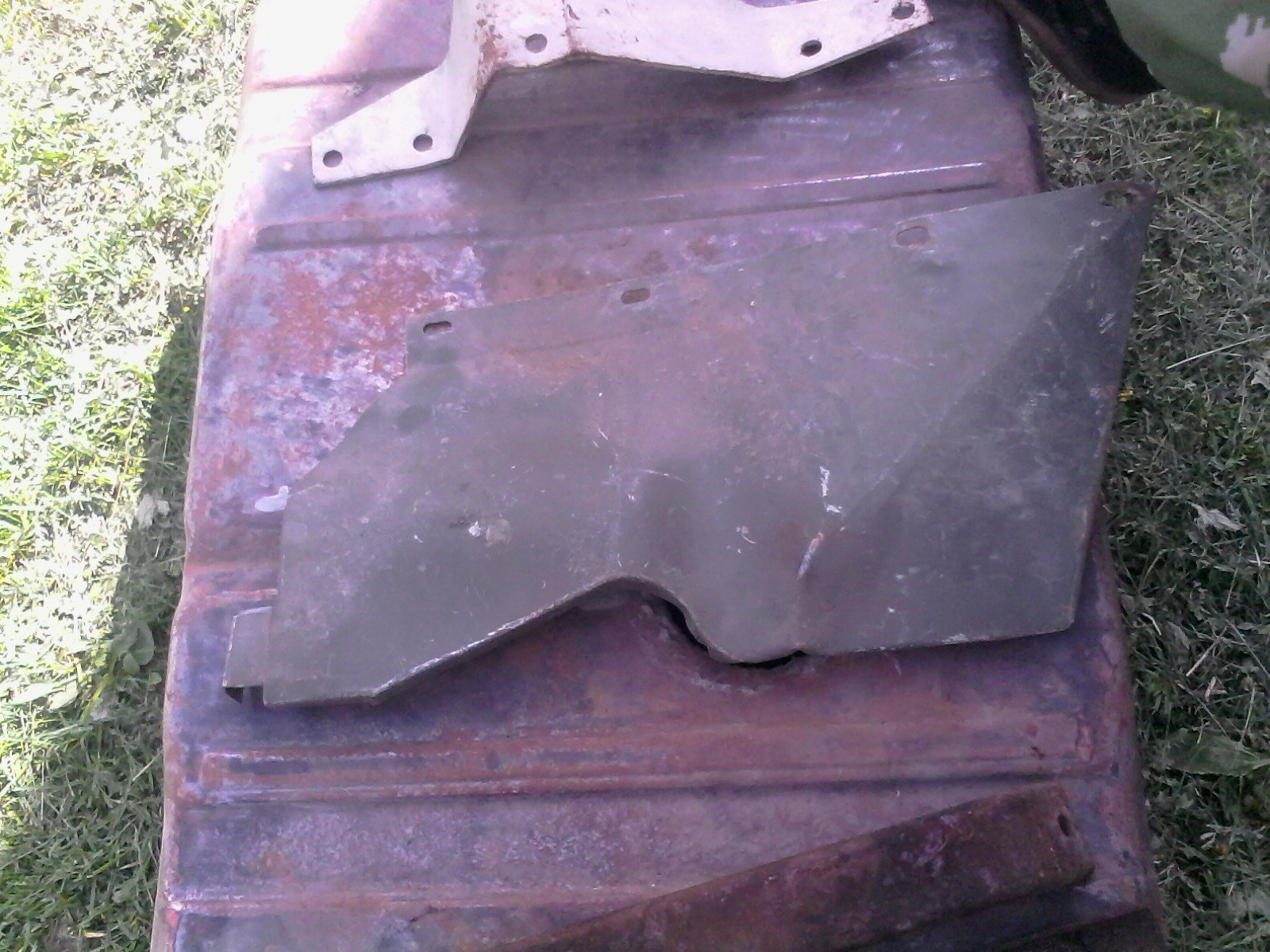

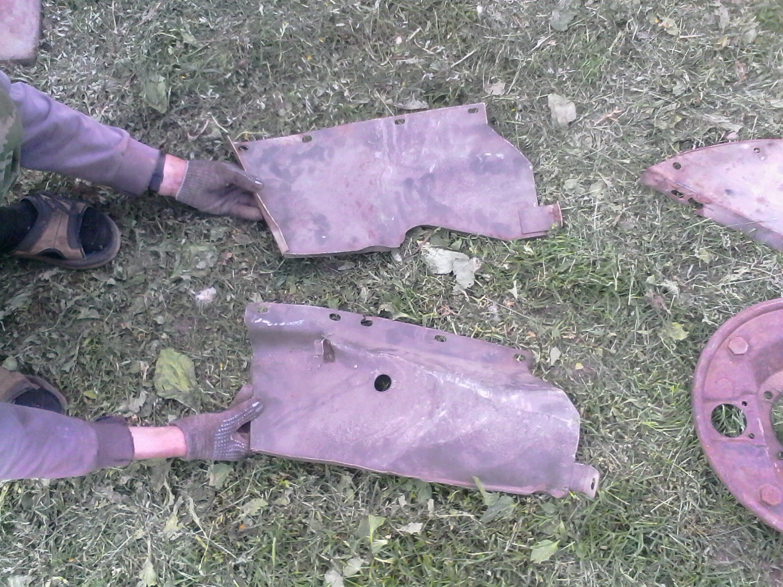

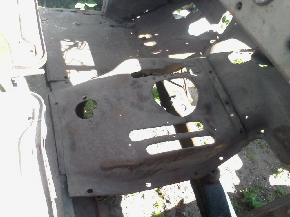

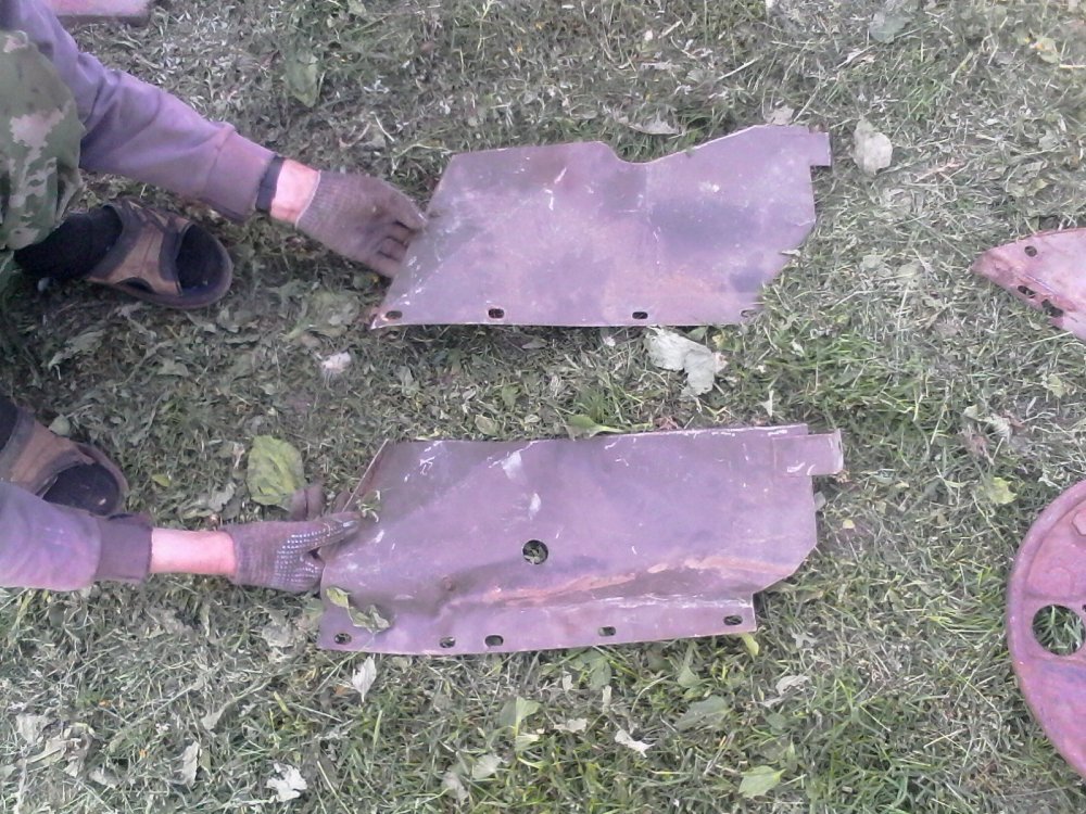

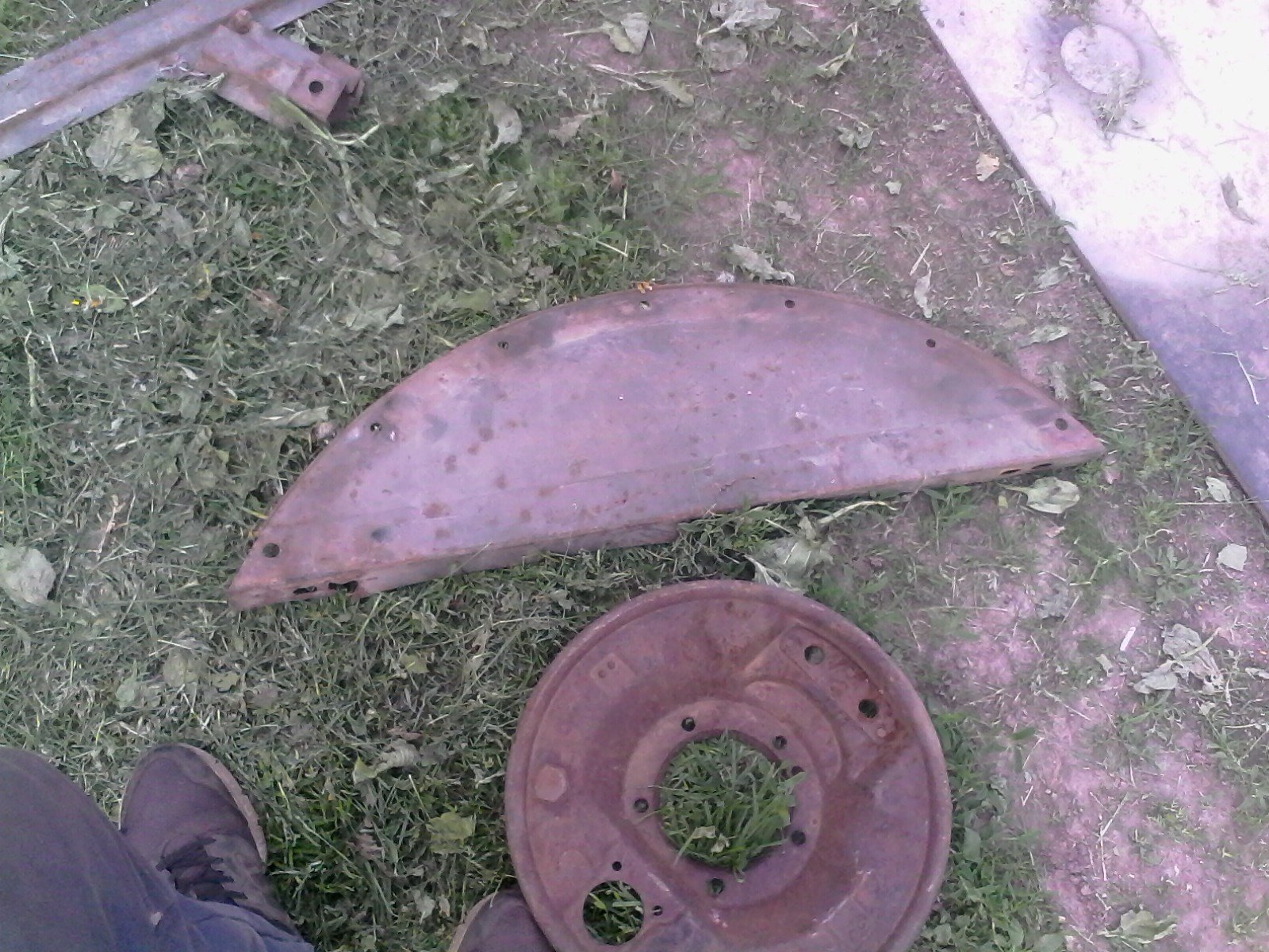

Дмитрий 1980 1 970 Жалоба Опубликовано: 6 июня 2019 какие то непонятные защитные жестянки Цитата Поделиться сообщением Ссылка на сообщение Поделиться на других сайтах

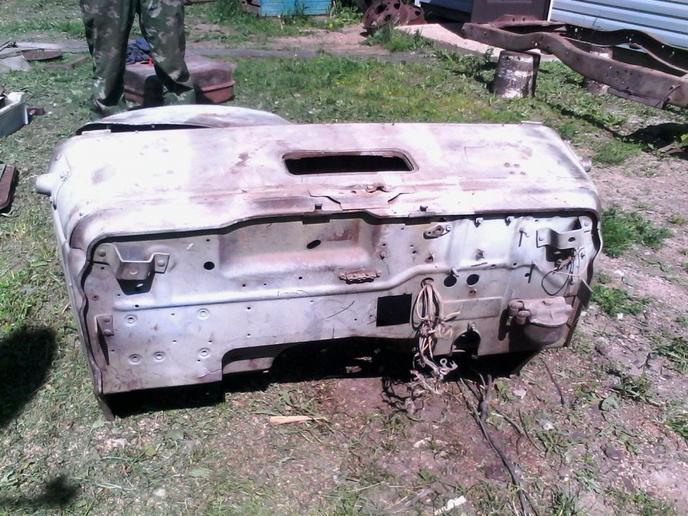

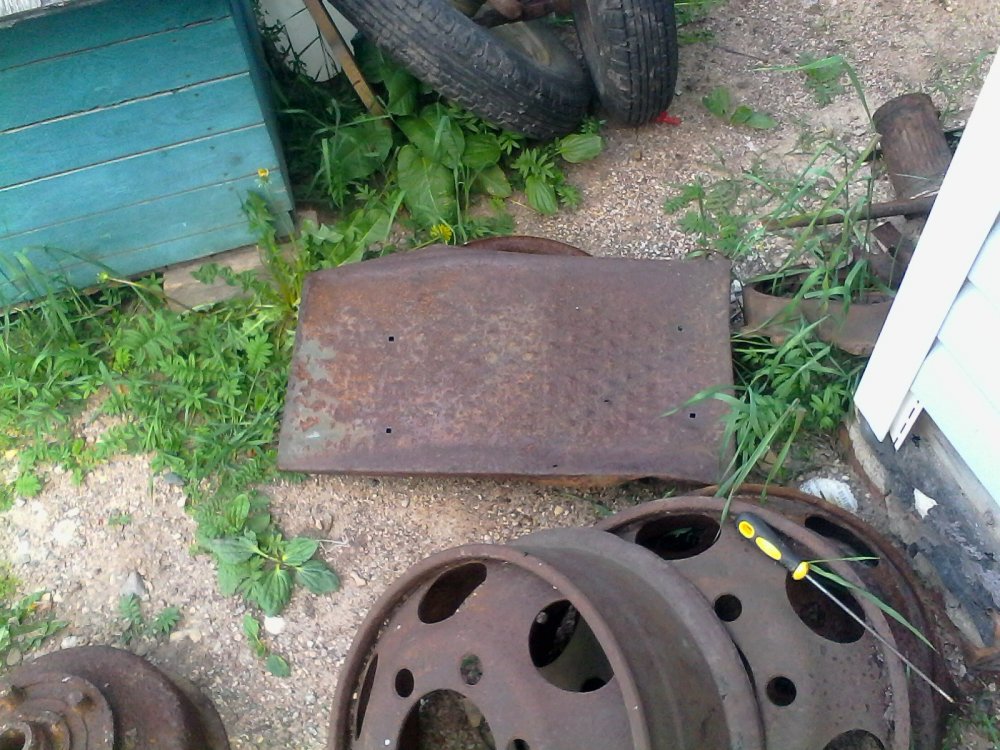

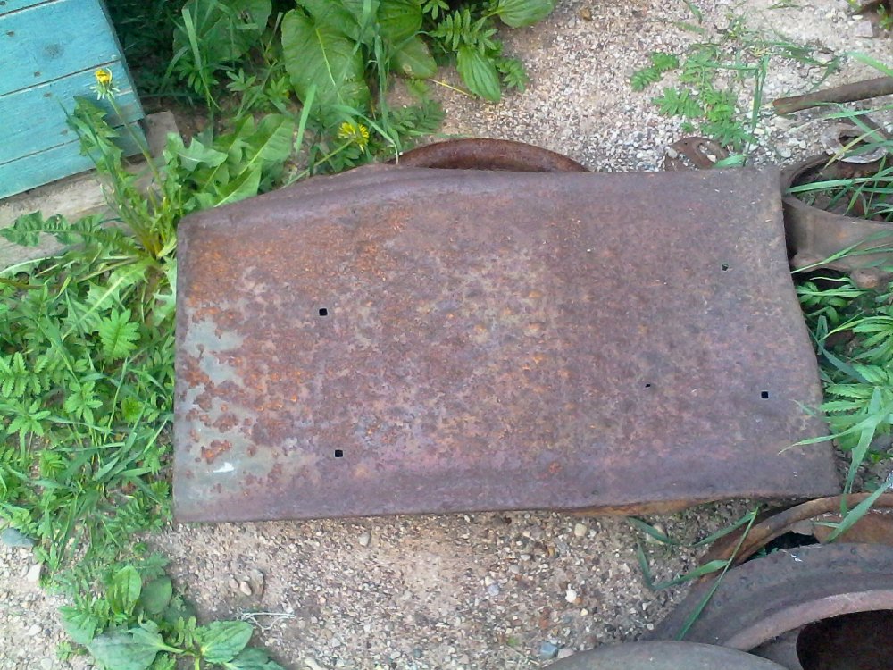

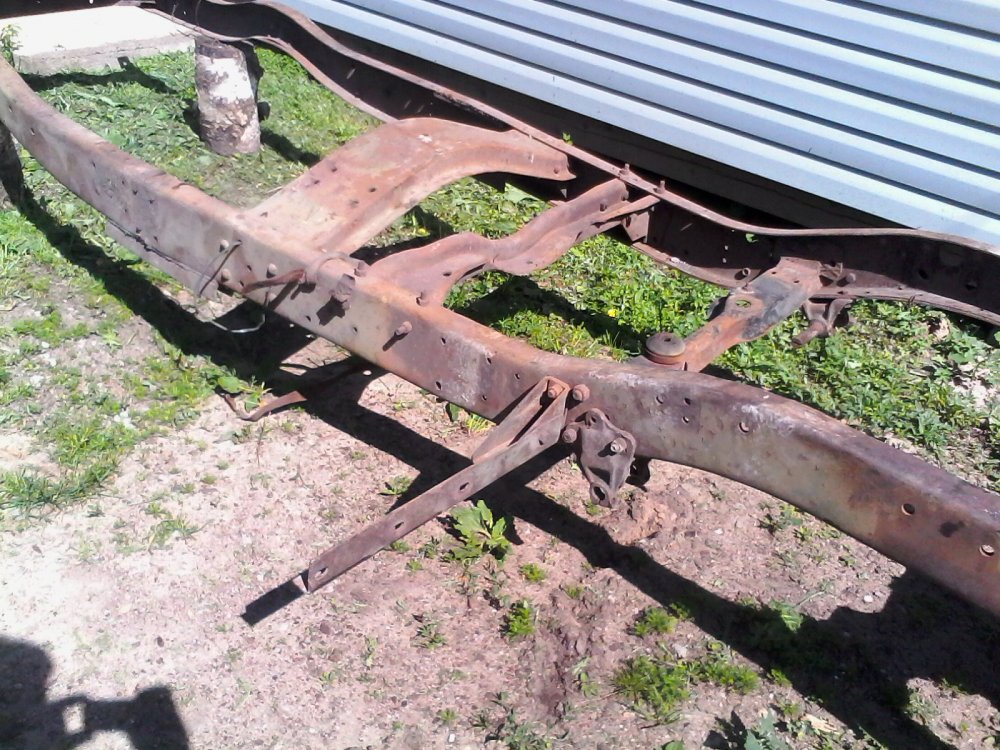

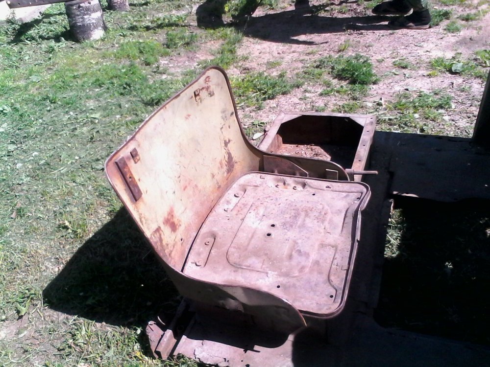

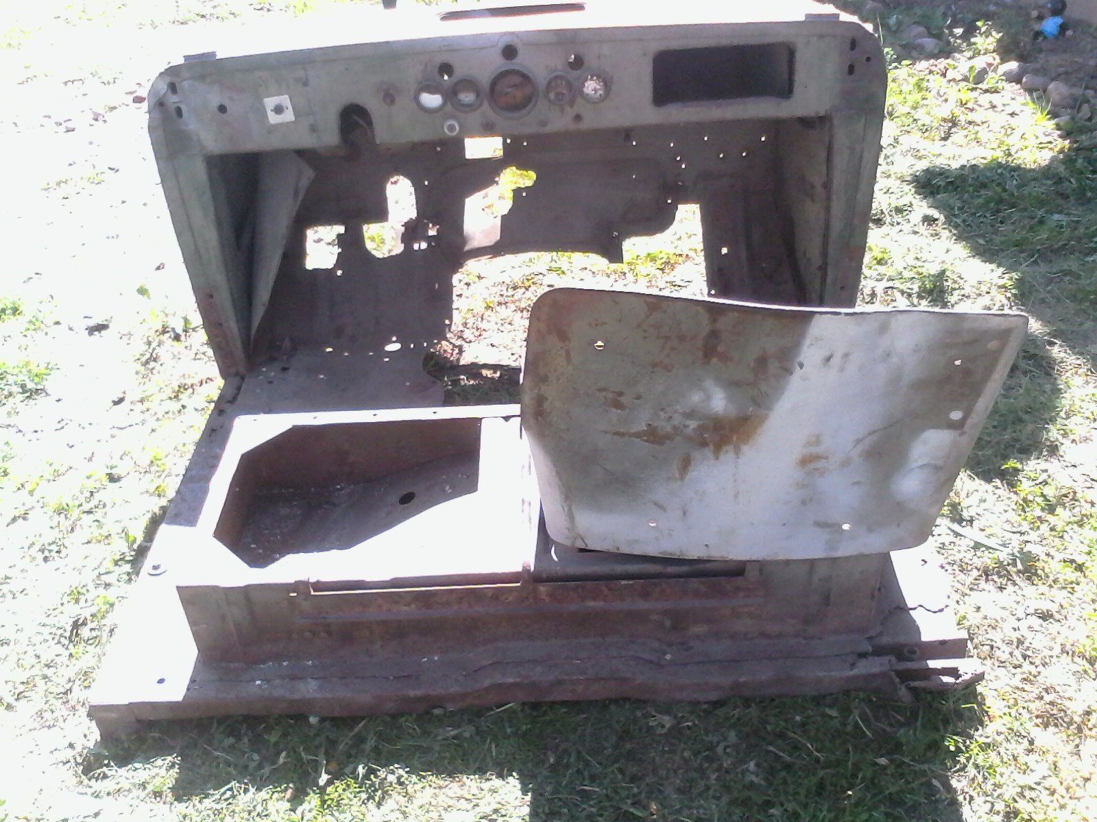

Дмитрий 1980 1 970 Жалоба Опубликовано: 6 июня 2019 (изменено) кронштейн и две планочки Изменено 6 июня 2019 пользователем Дмитрий 1980 Цитата Поделиться сообщением Ссылка на сообщение Поделиться на других сайтах

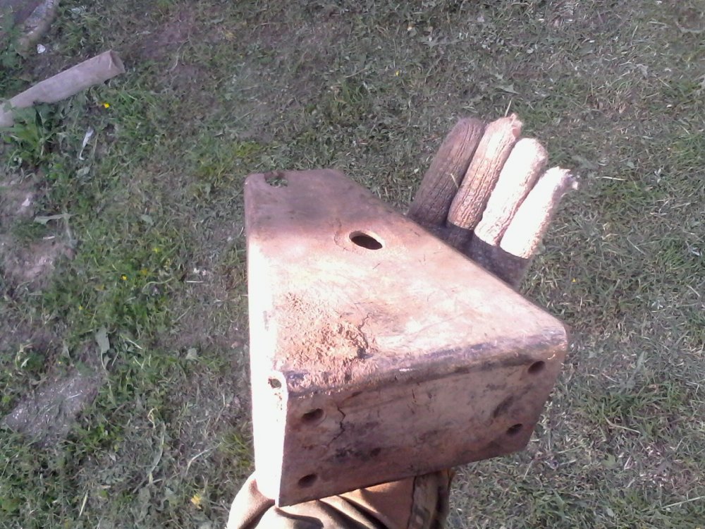

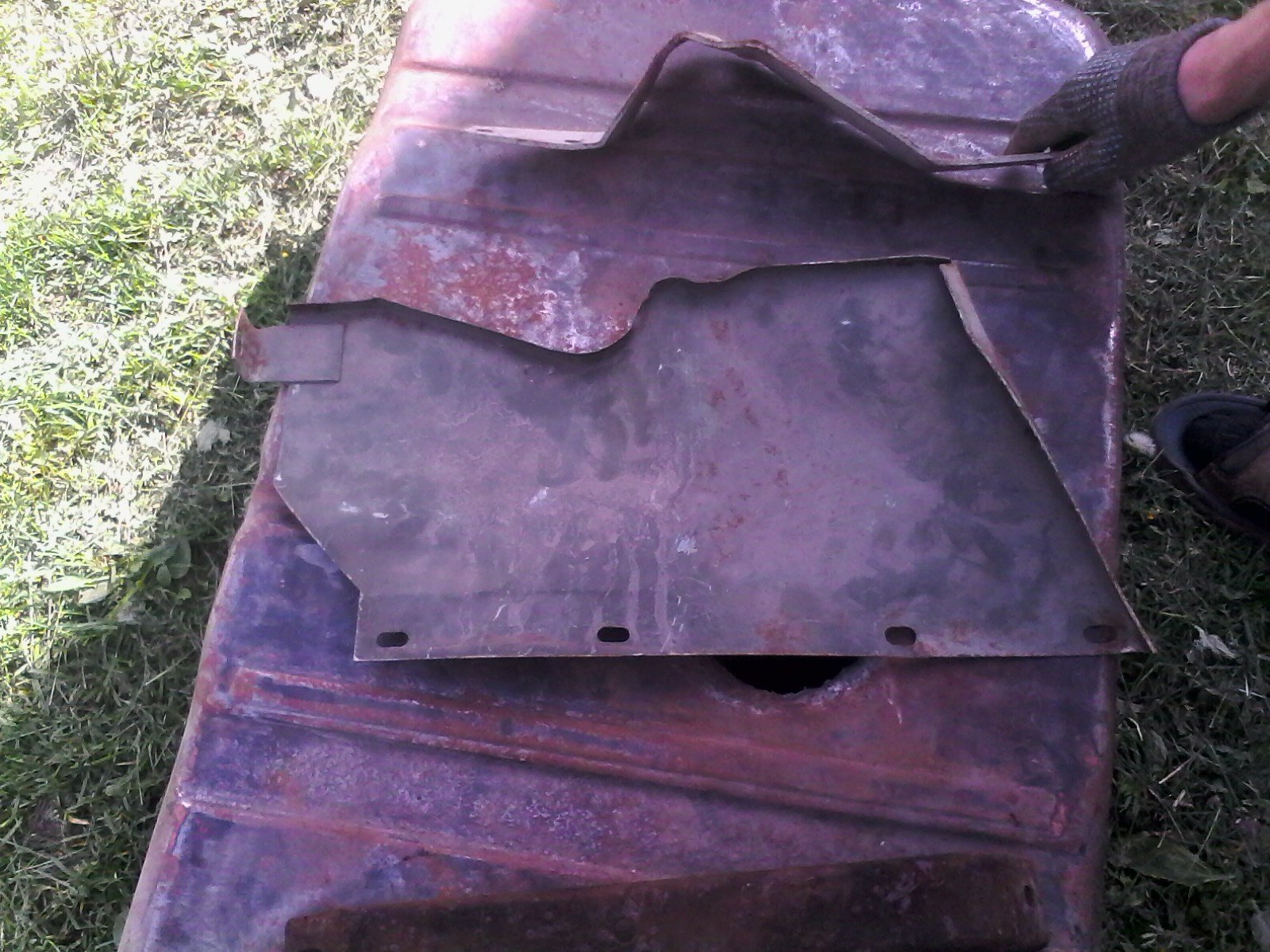

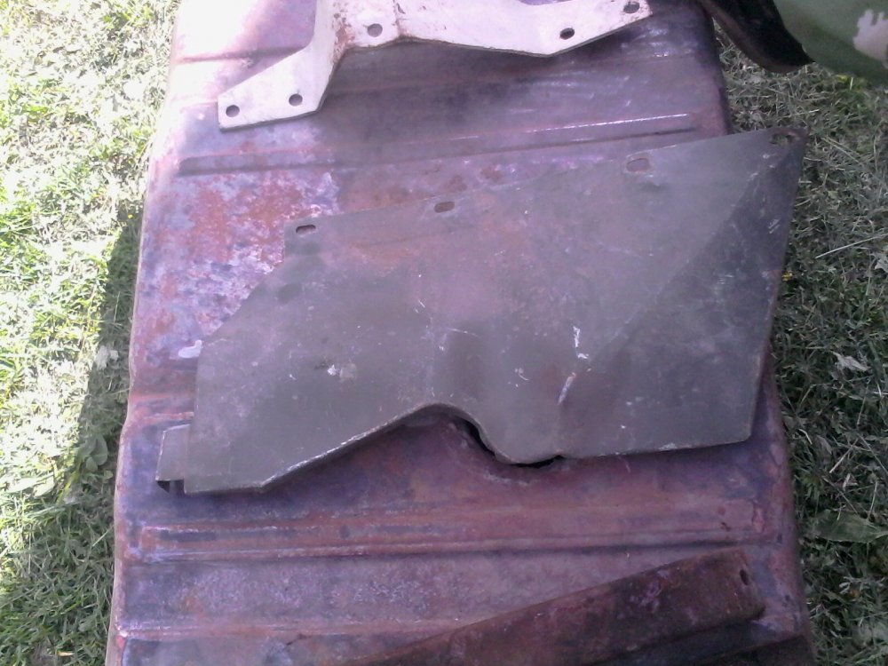

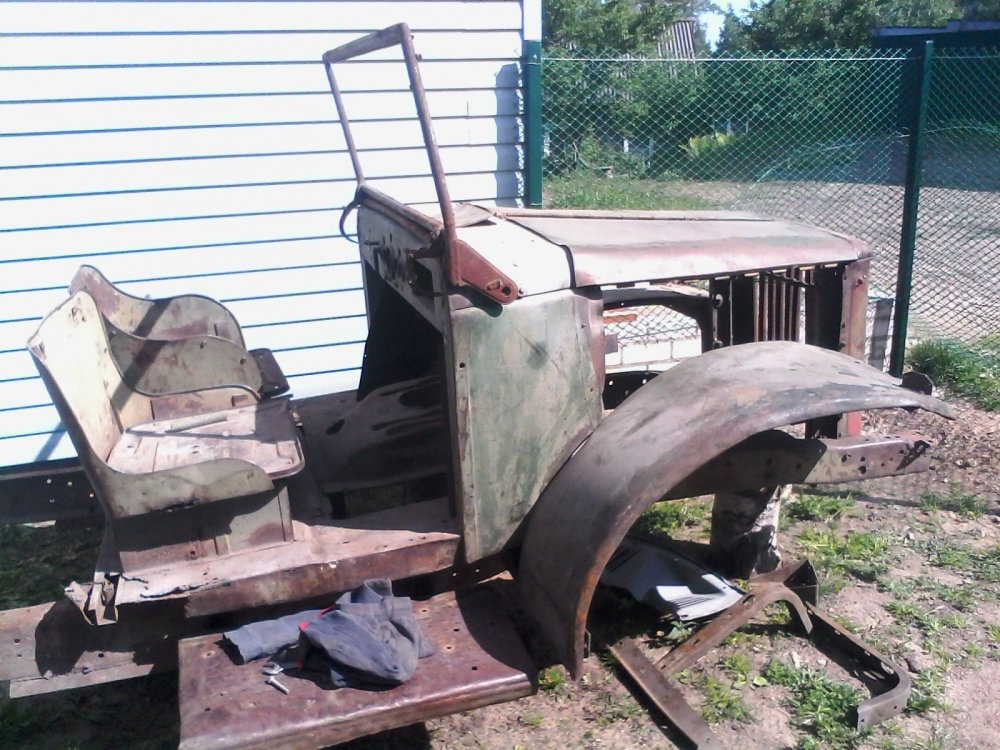

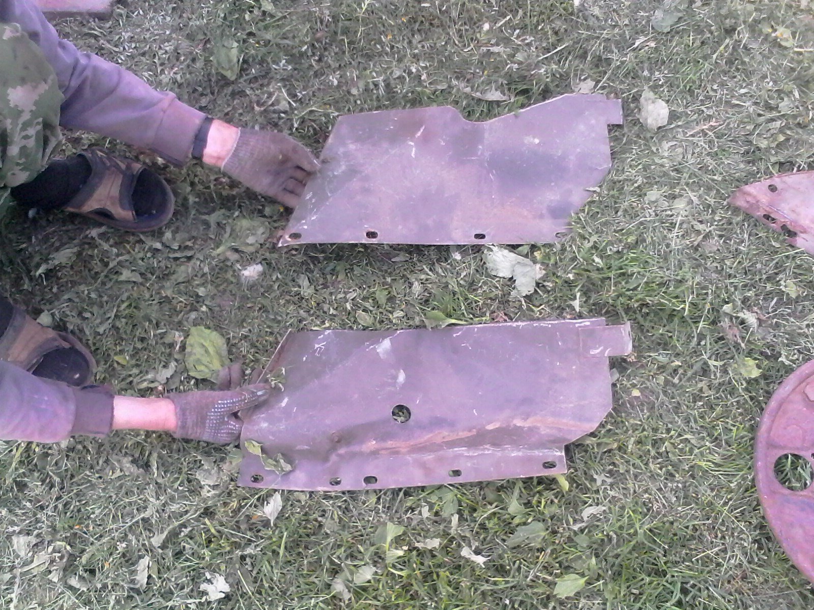

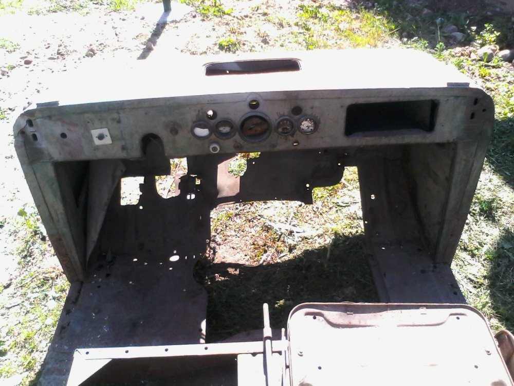

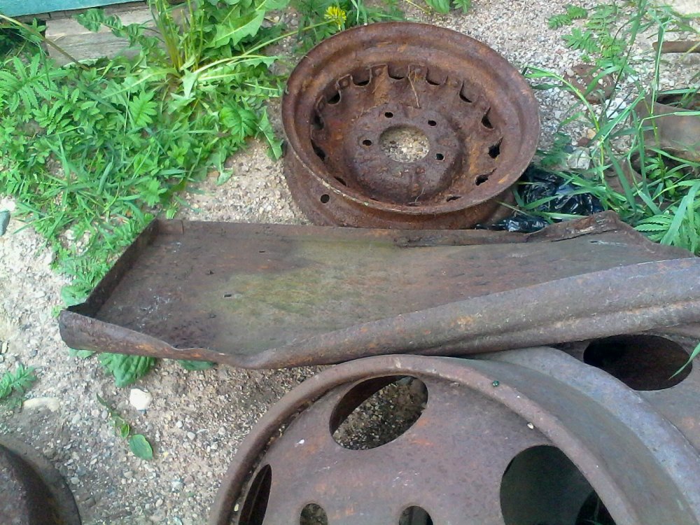

Дмитрий 1980 1 970 Жалоба Опубликовано: 6 июня 2019 планка неизвестная..с кронами по краям Цитата Поделиться сообщением Ссылка на сообщение Поделиться на других сайтах

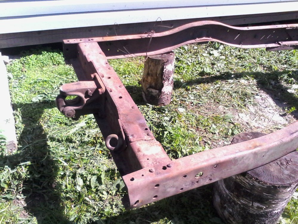

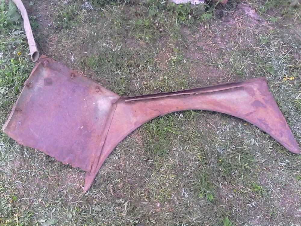

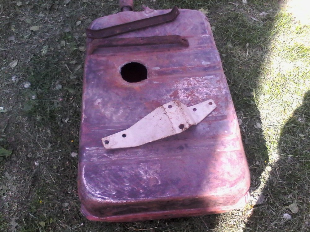

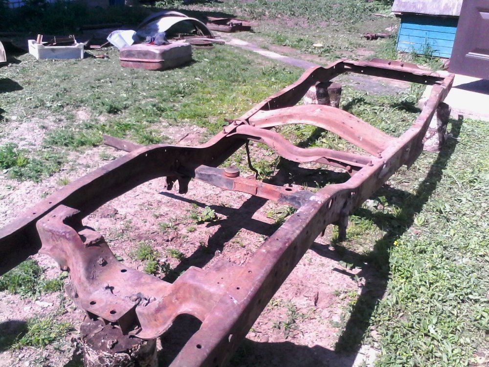

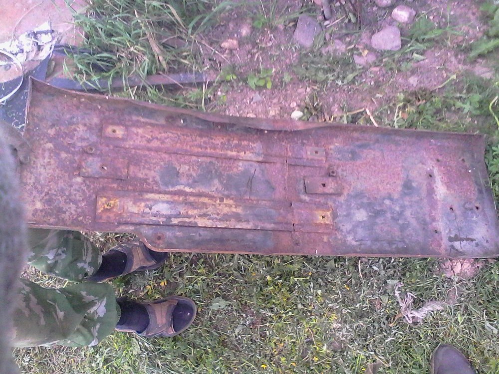

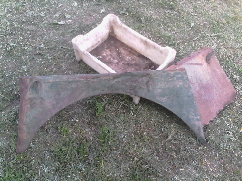

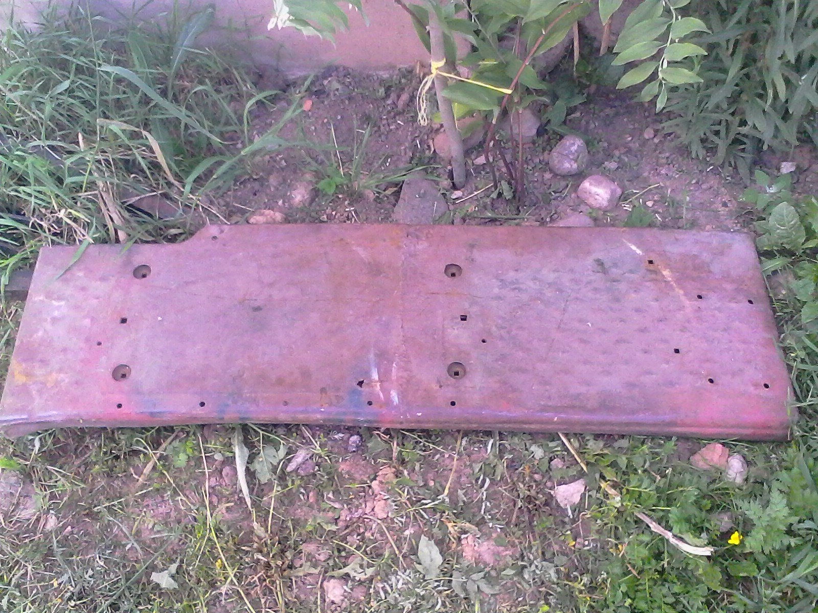

Дмитрий 1980 1 970 Жалоба Опубликовано: 6 июня 2019 подножка с доджа..только вот с какого..что та на WC не подходит..длинновата будет.. 1 Цитата Поделиться сообщением Ссылка на сообщение Поделиться на других сайтах

shurlin 13 Жалоба Опубликовано: 7 июня 2019 жестяночки - защита аккума от брызг, на раму ставиться под капотом, кронштейн - крепление бампера, планочки - усилители крепелений крыльев , планка с кронами - усилитель пола для 51, на ней доски лежат, подножка с коммадирского доджа 56 или 57, вам не подойдет, готов ее купить, если будет в продаже Цитата Поделиться сообщением Ссылка на сообщение Поделиться на других сайтах

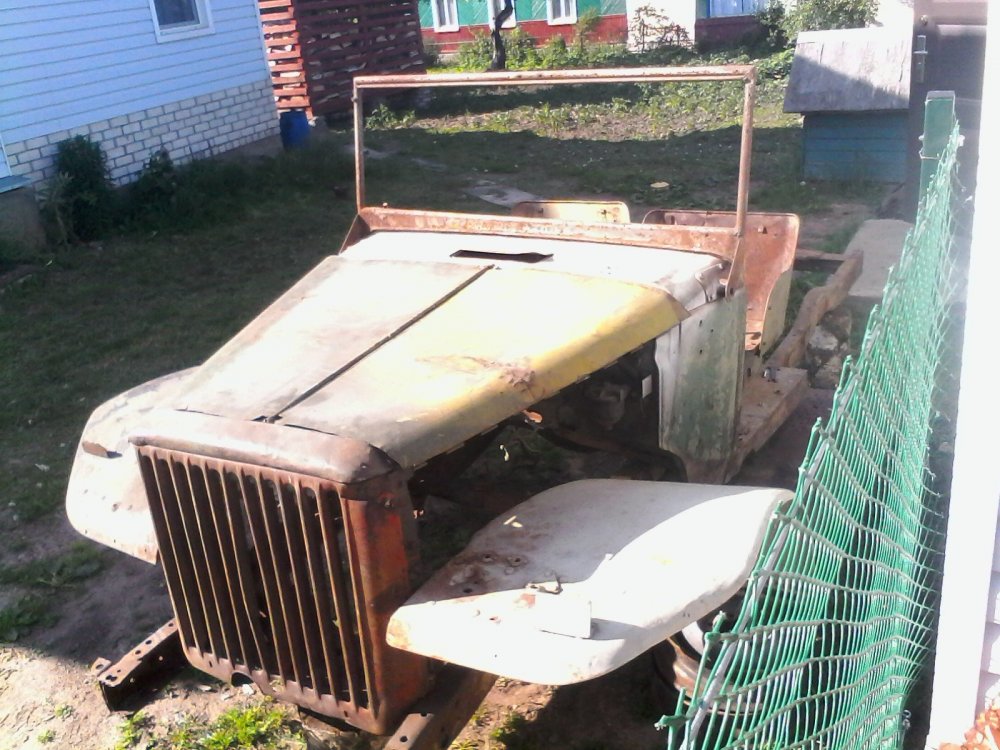

shurlin 13 Жалоба Опубликовано: 7 июня 2019 решетка радиатора у вас не родная, была у меня все морда лишняя, но уже нашла нового хозяина. кузов 51 у вас поздний, 44 год и позднее, он почти полностью из фанеры состоит, поэтому у вас куча мелочей по нему - арки, усилители и тп Цитата Поделиться сообщением Ссылка на сообщение Поделиться на других сайтах

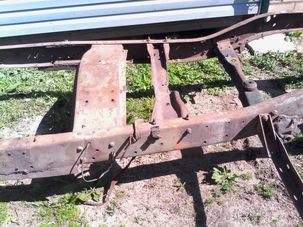

Дмитрий 1980 1 970 Жалоба Опубликовано: 7 июня 2019 спасибо, есть 2 номера на левом лонжероне рамы.. даст ли это какие то результаты хотя бы по году изготовления или еще чего... Цитата Поделиться сообщением Ссылка на сообщение Поделиться на других сайтах
Дмитрий 1980 1 970 Жалоба Опубликовано: 7 июня 2019 921681 примерно по центру левого лонжерона, у бампера 81711311, и где еще могут быть номера?? Цитата Поделиться сообщением Ссылка на сообщение Поделиться на других сайтах
аллигатор 1 633 Жалоба Опубликовано: 7 июня 2019 Поздравляю, есть уже с чем работать. Рама красивая, остальное железо тоже приличное. Решетка радиатора- на замену. На моем Додже хорошо читаемый номер выбит на левом лонжероне у переднего колеса. Цитата Поделиться сообщением Ссылка на сообщение Поделиться на других сайтах
аллигатор 1 633 Жалоба Опубликовано: 7 июня 2019 6 часов назад, shurlin сказал: решетка радиатора у вас не родная, была у меня все морда лишняя, но уже нашла нового хозяина. кузов 51 у вас поздний, 44 год и позднее, он почти полностью из фанеры состоит, поэтому у вас куча мелочей по нему - арки, усилители и тп Первый раз слышу про кузов ,,из фанеры,,. Есть фото такого кузова (не ,,Аремкуз,,) ? Цитата Поделиться сообщением Ссылка на сообщение Поделиться на других сайтах
shurlin 13 Жалоба Опубликовано: 7 июня 2019 49 минут назад, аллигатор сказал: Первый раз слышу про кузов ,,из фанеры,,. Есть фото такого кузова (не ,,Аремкуз,,) ? вот первая ссылка которую нашел: http://www.2040-cars.com/Dodge/Power-Wagon/1945-dodge-wc51-weapons-carrier-ww2-beautiful-condition-rare-find--656199/ На фото видно что все внутренности - боковые ящики и пол сделаны из фанеры. из жести там внешний периметр, часть брызговиков и рейки на которых лежит кузов (они же есть у автора на фото) 1 Цитата Поделиться сообщением Ссылка на сообщение Поделиться на других сайтах
shurlin 13 Жалоба Опубликовано: 7 июня 2019 4 часа назад, Дмитрий 1980 сказал: 921681 примерно по центру левого лонжерона, у бампера 81711311, и где еще могут быть номера?? первый номер это тип рамы, второй серийный номер. еще номер есть на кабине, над моторным щитом, капот его должен закрывать вообще много инфы по этим машинам, если не лениться ее поискать... Цитата Поделиться сообщением Ссылка на сообщение Поделиться на других сайтах
аллигатор 1 633 Жалоба Опубликовано: 7 июня 2019 5 часов назад, shurlin сказал: вот первая ссылка которую нашел: http://www.2040-cars.com/Dodge/Power-Wagon/1945-dodge-wc51-weapons-carrier-ww2-beautiful-condition-rare-find--656199/ На фото видно что все внутренности - боковые ящики и пол сделаны из фанеры. из жести там внешний периметр, часть брызговиков и рейки на которых лежит кузов (они же есть у автора на фото) Понял,про это я знаю. Думал может чего пропустил в своих изысканиях...:) Цитата Поделиться сообщением Ссылка на сообщение Поделиться на других сайтах

аллигатор 1 633 Жалоба Опубликовано: 8 июня 2019 Мосты, колеса,двигатель,раздатка-отсутствуют так понимаю? Какие мысли ? Цитата Поделиться сообщением Ссылка на сообщение Поделиться на других сайтах
Дмитрий 1980 1 970 Жалоба Опубликовано: 8 июня 2019 по ходовке однозначно 63-й...есть пер и задний чулок оригинал...но ими заморачиваться..по крайней мере пока точно не буду..да вообще проект долгий сильно спешить не буду..а то уже скоро собирать нечего будет... Цитата Поделиться сообщением Ссылка на сообщение Поделиться на других сайтах
