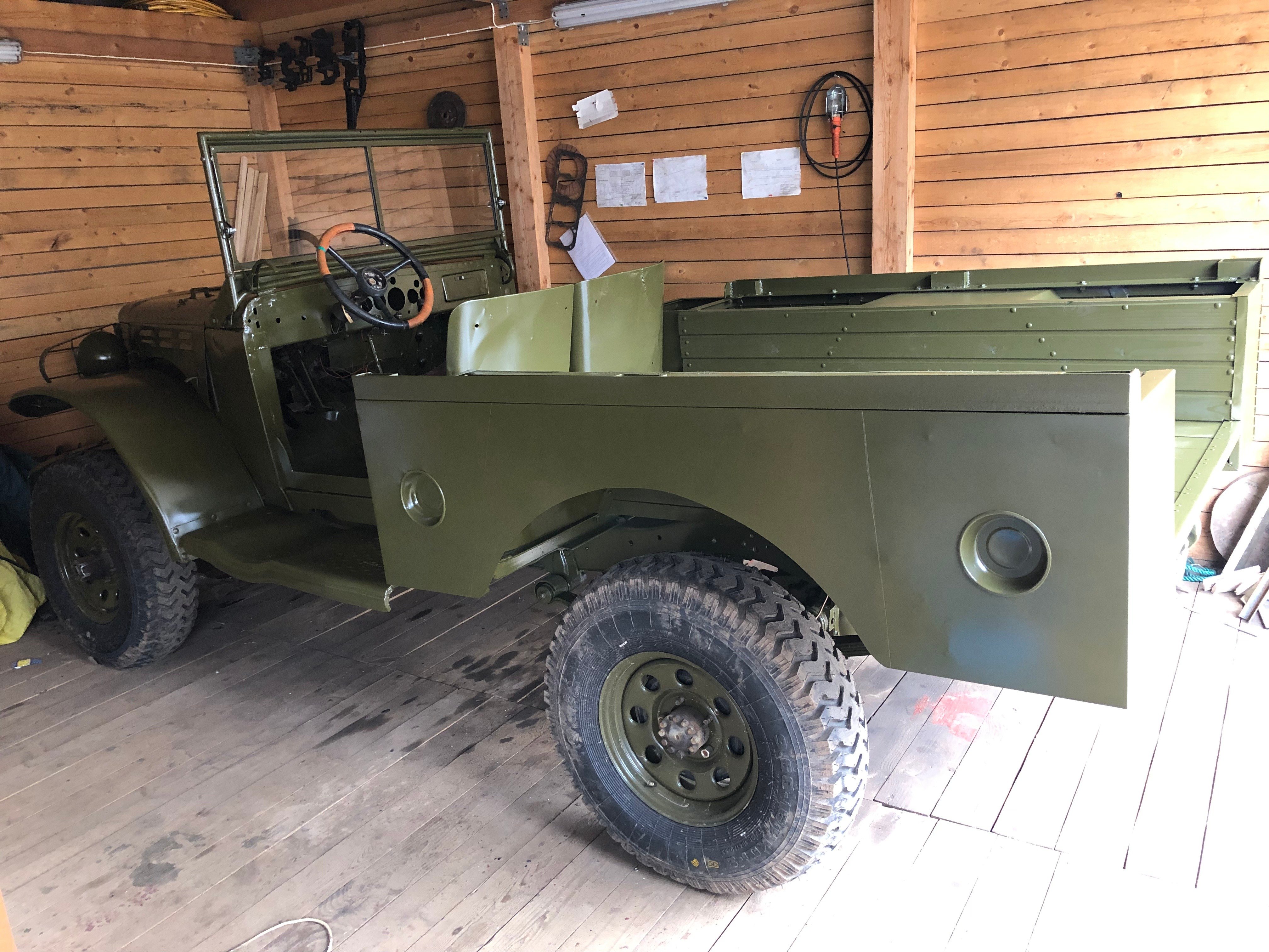

Дмитрий 1980 1 970 Жалоба Опубликовано: 5 марта 2020 начал работу с кузовом.. все же решил сначала сварить короба под сидушки из профтрубы.. там уже проще будет обшить железом и деревом.. 1 Цитата Поделиться сообщением Ссылка на сообщение Поделиться на других сайтах

Дмитрий 1980 1 970 Жалоба Опубликовано: 29 марта 2020 кузовок готов.. осталась приятная мелочевка.. крючки, катафоты, приборы-проводка.. 3 2 Цитата Поделиться сообщением Ссылка на сообщение Поделиться на других сайтах
аллигатор 1 633 Жалоба Опубликовано: 29 марта 2020 Быстро....:) 6 1 Цитата Поделиться сообщением Ссылка на сообщение Поделиться на других сайтах

Дмитрий 1980 1 970 Жалоба Опубликовано: 2 апреля 2020 спинки кузова.. делал не складывающиеся.. честно говоря не понял смысл этого девайса.... в любом случае для меня так красивее)) установил крючки(нашлось 3 оригинальных 3 сам изготовил, полюбому найду позже.. )) .катафоты.. с проводкой помучался.. не смотря на "большую" машину.. места под "торпедой" ну очень мало..лучше конечно хоть сидения снять.. в общем скрутил все.. ногами кверху)) 5 Цитата Поделиться сообщением Ссылка на сообщение Поделиться на других сайтах

Дмитрий 1980 1 970 Жалоба Опубликовано: 6 апреля 2020 скамейки доделал, вчера покатался, очень понравилось)).. много мелочных недоделок еще.. а болтов купить негде)) все "стратил)) Цитата Поделиться сообщением Ссылка на сообщение Поделиться на других сайтах
