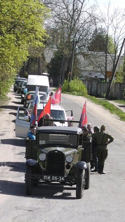

Дмитрий 1980 1 970 Жалоба Опубликовано: 13 мая 2020 выезд на 9 мая...2020. 6 1 Цитата Поделиться сообщением Ссылка на сообщение Поделиться на других сайтах

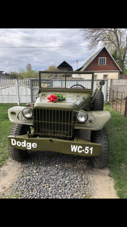

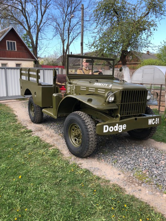

ВладимирВ 3 328 Жалоба Опубликовано: 15 мая 2020 (изменено) Дмитрий, привет. Надпись на бампере лучше выполнить стандартным армейским шрифтом. А еще лучше слегка потертым. Изменено 15 мая 2020 пользователем ВладимирВ 1 Цитата Поделиться сообщением Ссылка на сообщение Поделиться на других сайтах

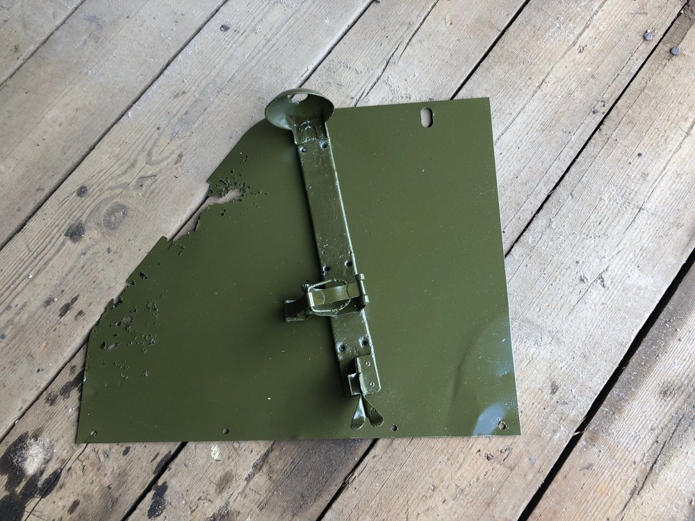

Дмитрий 1980 1 970 Жалоба Опубликовано: 16 мая 2020 по трафаретам.. если дадите хоть примерные размеры- буду благодарен)) правая внутренняя панелька..если есть у кого фото "огнеборца" -буду благодарен.. что- то мне кажется когда- то похожий был сдан в цветмет((( Цитата Поделиться сообщением Ссылка на сообщение Поделиться на других сайтах

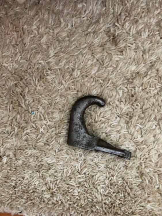

Дмитрий 1980 1 970 Жалоба Опубликовано: 16 мая 2020 недостающий крюк.. отдельное спасибо Олегатору)) фары на студера позже передам..есть еще подножка на студера.. не моя.. позже выставлю.. 1 Цитата Поделиться сообщением Ссылка на сообщение Поделиться на других сайтах

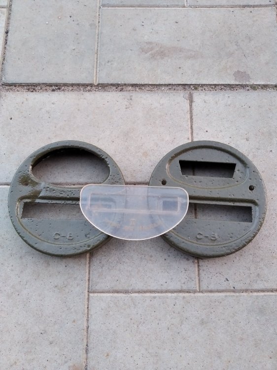

Дмитрий 1980 1 970 Жалоба Опубликовано: 26 мая 2020 это задние ободки габаритов ? на рембазе в ямке нашлось пластиковое стеклышко.. от этой фарки?почему ободки с разными вырезами? какие нужны для доджа и сколько штук? Цитата Поделиться сообщением Ссылка на сообщение Поделиться на других сайтах

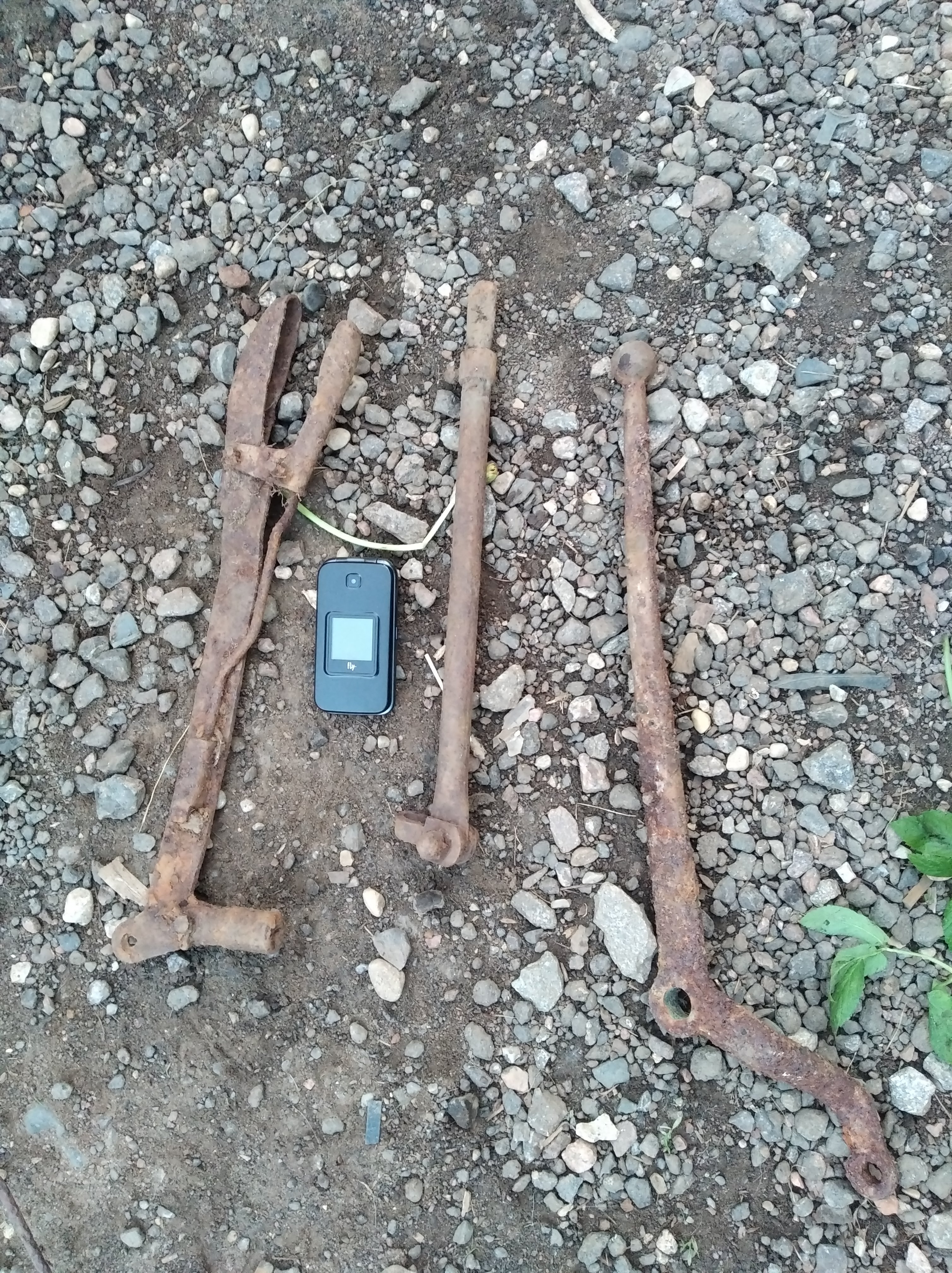

Дмитрий 1980 1 970 Жалоба Опубликовано: 26 мая 2020 что за рычаги? по центру понятно,стойка зеркала Цитата Поделиться сообщением Ссылка на сообщение Поделиться на других сайтах
Восход 134 Жалоба Опубликовано: 26 мая 2020 12 часов назад, Дмитрий 1980 сказал: это задние ободки габаритов ? на рембазе в ямке нашлось пластиковое стеклышко.. от этой фарки?почему ободки с разными вырезами? какие нужны для доджа и сколько штук? Один фонарь такой, второй такой. Все поавильно. Там где в овальчике трапеция прорезана - предположу - фонарь заднего хода. Второй - стоп-сигнал Цитата Поделиться сообщением Ссылка на сообщение Поделиться на других сайтах
shurlin 13 Жалоба Опубликовано: 26 мая 2020 это как раз комплект задних фонарей, овальный сверху (красный должен быть) стоп и габарит, правый сверху стоп для движения в в режиме светомаскировки, нижние прорези в обеих фонарях под габариты (красные) движения в колонне 1 Цитата Поделиться сообщением Ссылка на сообщение Поделиться на других сайтах
Дмитрий 1980 1 970 Жалоба Опубликовано: 26 мая 2020 спасибо)) пластиковое стеклышко от них? Цитата Поделиться сообщением Ссылка на сообщение Поделиться на других сайтах
Дмитрий 1980 1 970 Жалоба Опубликовано: 26 мая 2020 надпись на ней есть blackout tail signal , по размерам как раз подходит в "окошко")) Цитата Поделиться сообщением Ссылка на сообщение Поделиться на других сайтах
shurlin 13 Жалоба Опубликовано: 26 мая 2020 пластик - от него, только это часть блок-лампы. Все лампочки в этих фонарях были закрыты в своих индивидуальных герметичных корпусах и менялись целиком при сгорании лампы. В каждом фонаре две "блок-лампы". https://lh3.googleusercontent.com/proxy/LWonV0zHJEvQUrPCT7X1173CzgAHeartdwCfnUYzaNERwEQ3vDgWu8ayojCDi1qipthV59EzQJUIBTncTn2ZC9MvWQbS4_vROwxSLnupu8JQGh6Z7_RYTU4HbccrJzCvWXTxRWhrqrE06I2ydgTpzYNrSPNFXYUj Цитата Поделиться сообщением Ссылка на сообщение Поделиться на других сайтах
Дмитрий 1980 1 970 Жалоба Опубликовано: 26 мая 2020 блин я эти блок -лампы никогда не брал.. думал от студера какие то.. и со стеклом попадались.... Цитата Поделиться сообщением Ссылка на сообщение Поделиться на других сайтах
shurlin 13 Жалоба Опубликовано: 26 мая 2020 от харлея до Шермана, на всех американцах с конца 41 года Цитата Поделиться сообщением Ссылка на сообщение Поделиться на других сайтах
Дмитрий 1980 1 970 Жалоба Опубликовано: 26 мая 2020 да они 2 видов вроде , овальные и полукругом такие.. частенько попадались....никогда не брал.. Цитата Поделиться сообщением Ссылка на сообщение Поделиться на других сайтах
