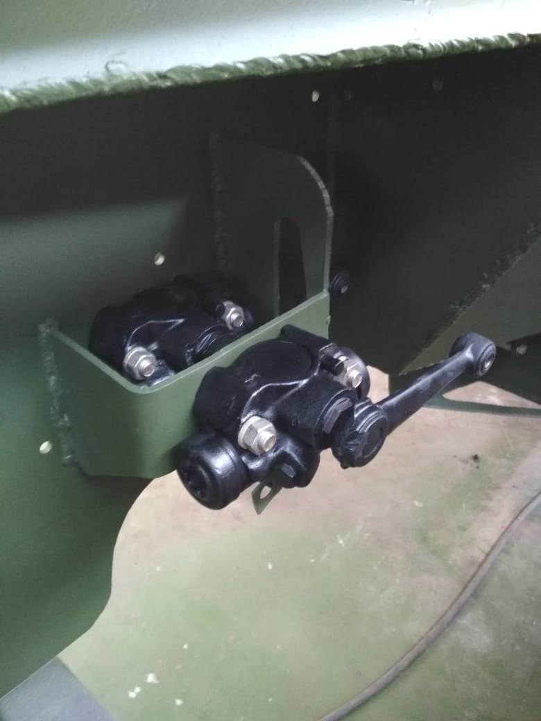

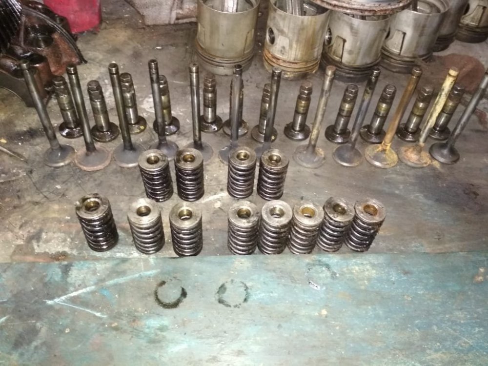

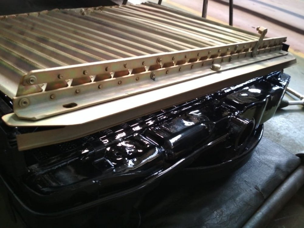

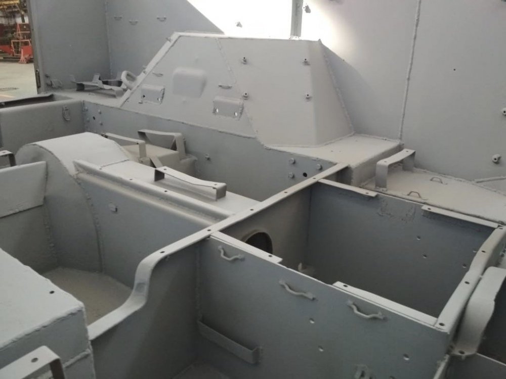

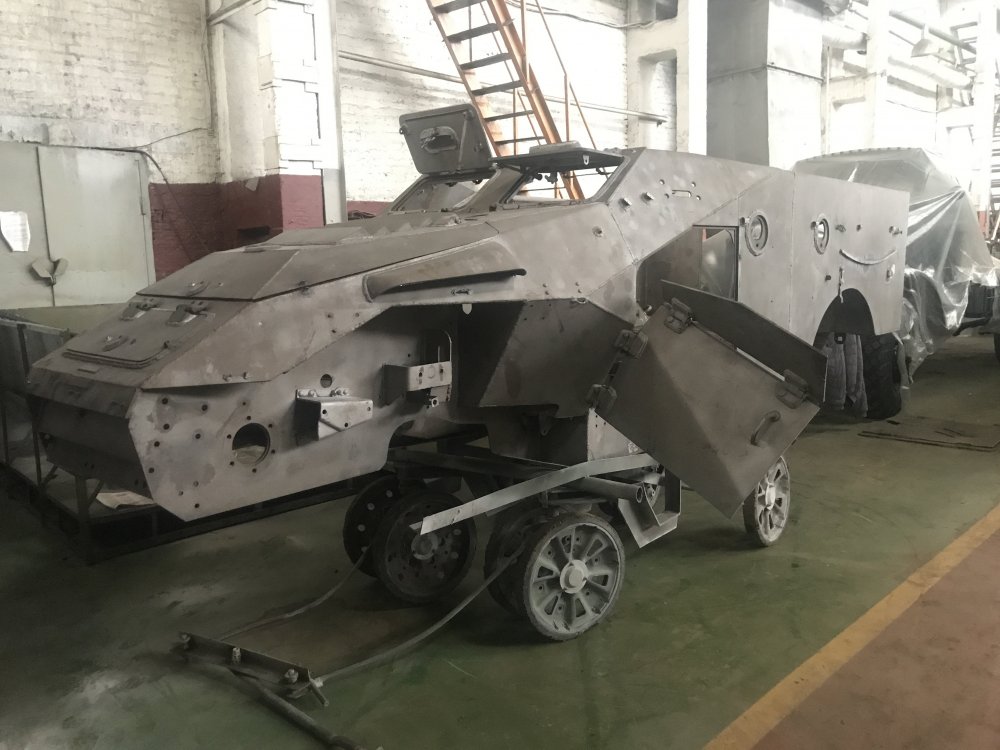

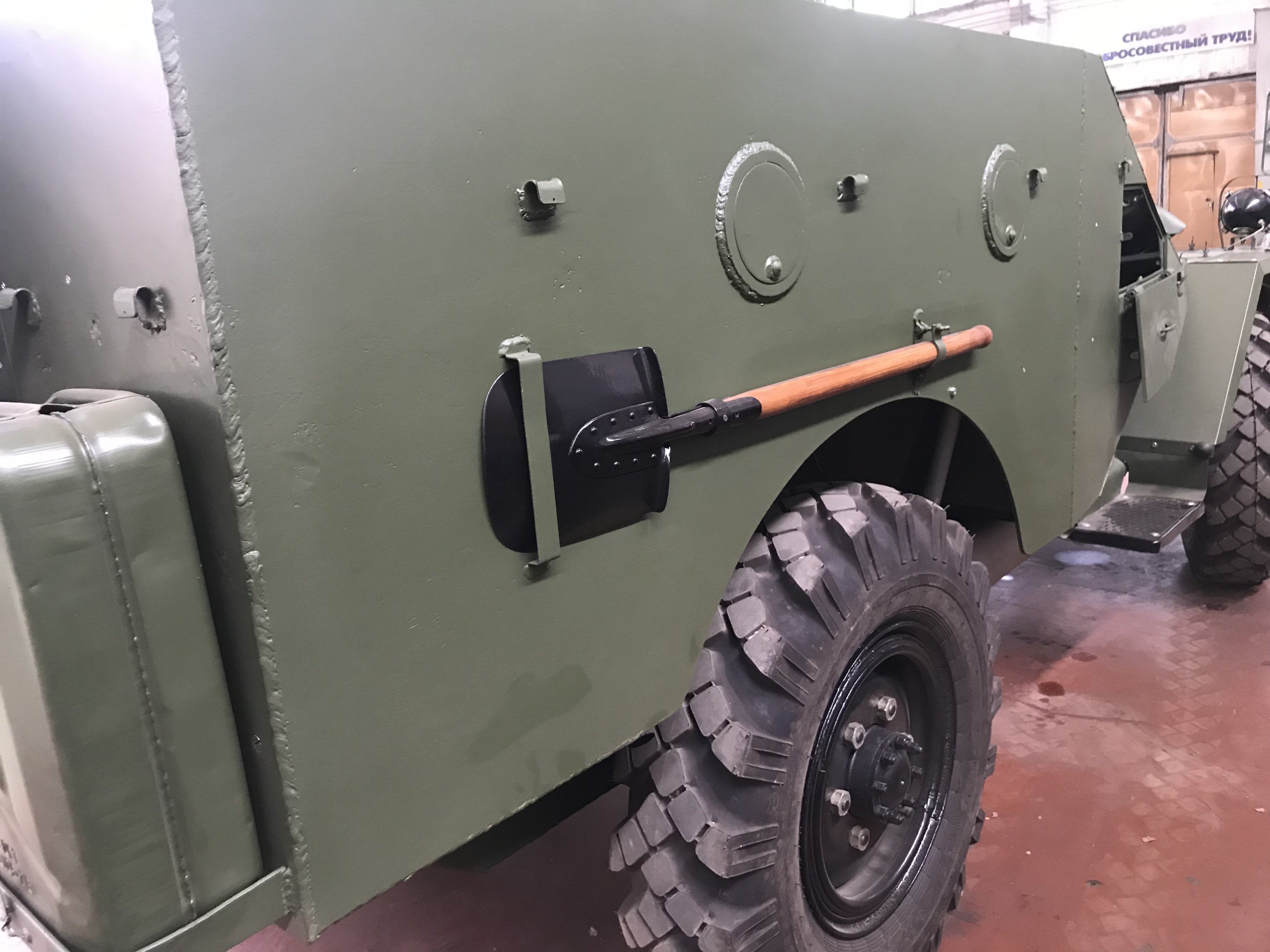

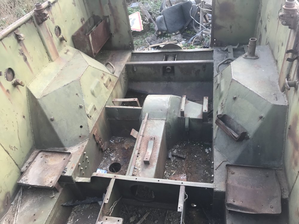

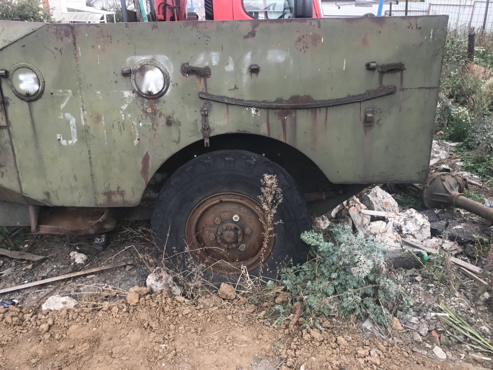

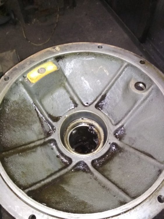

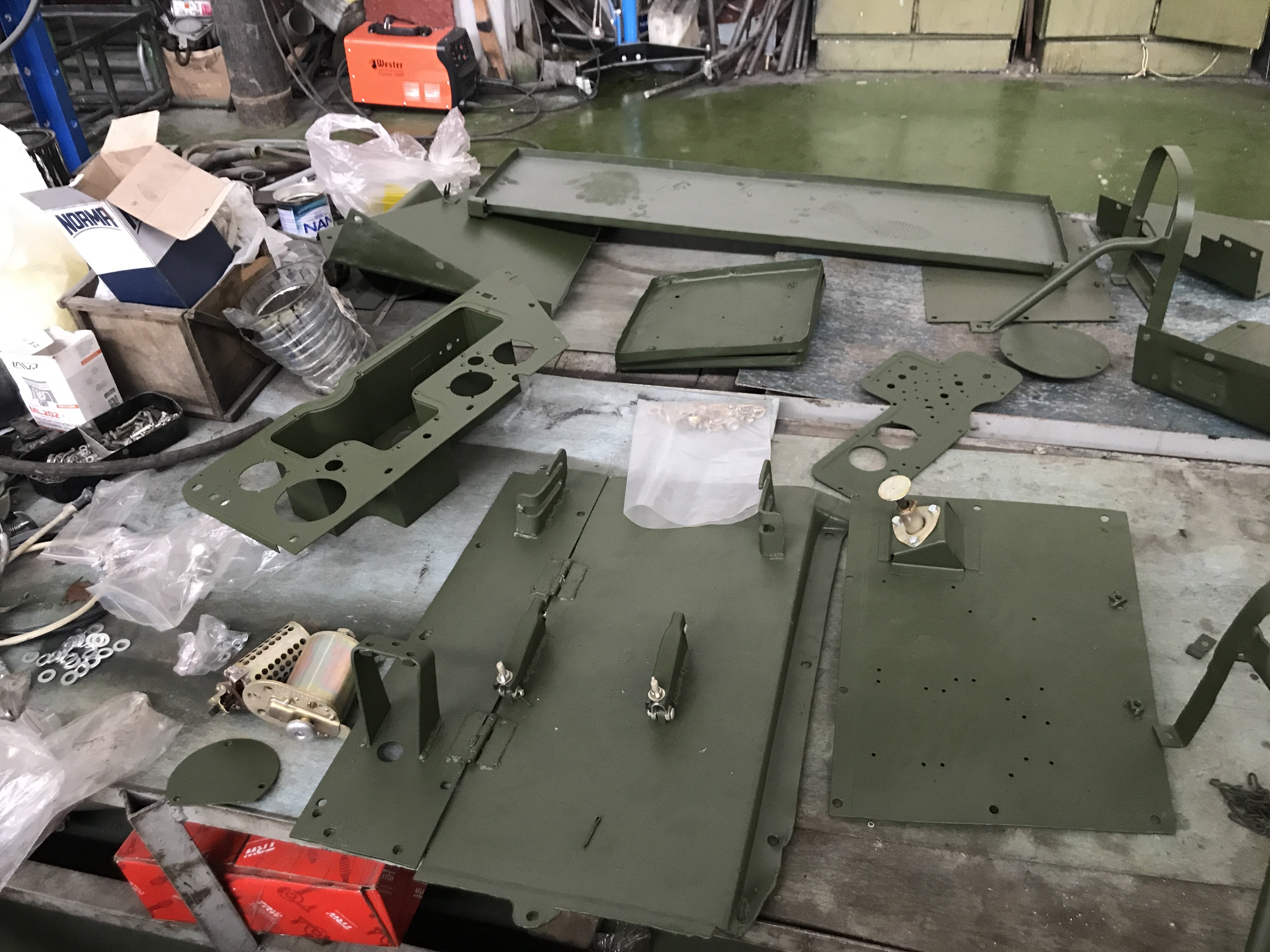

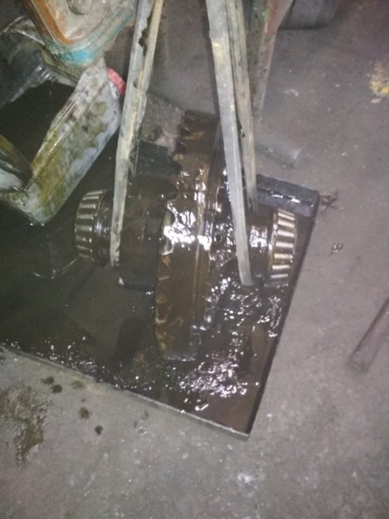

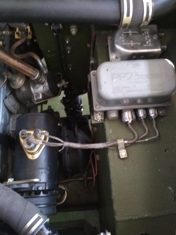

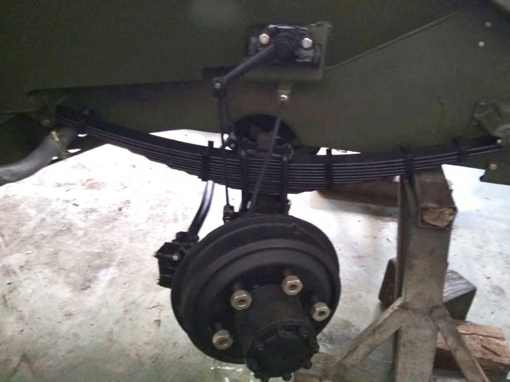

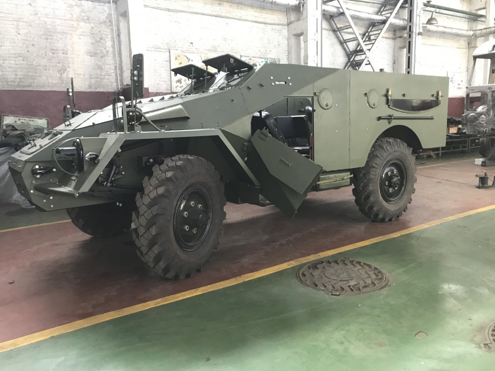

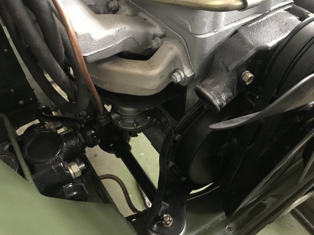

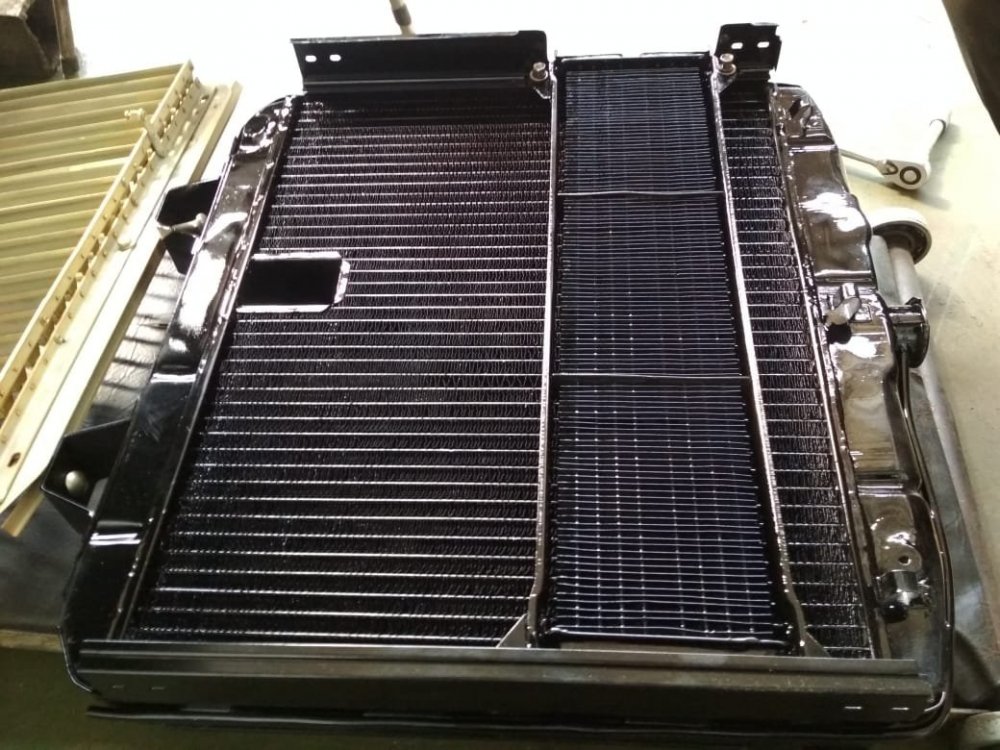

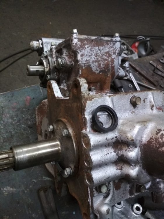

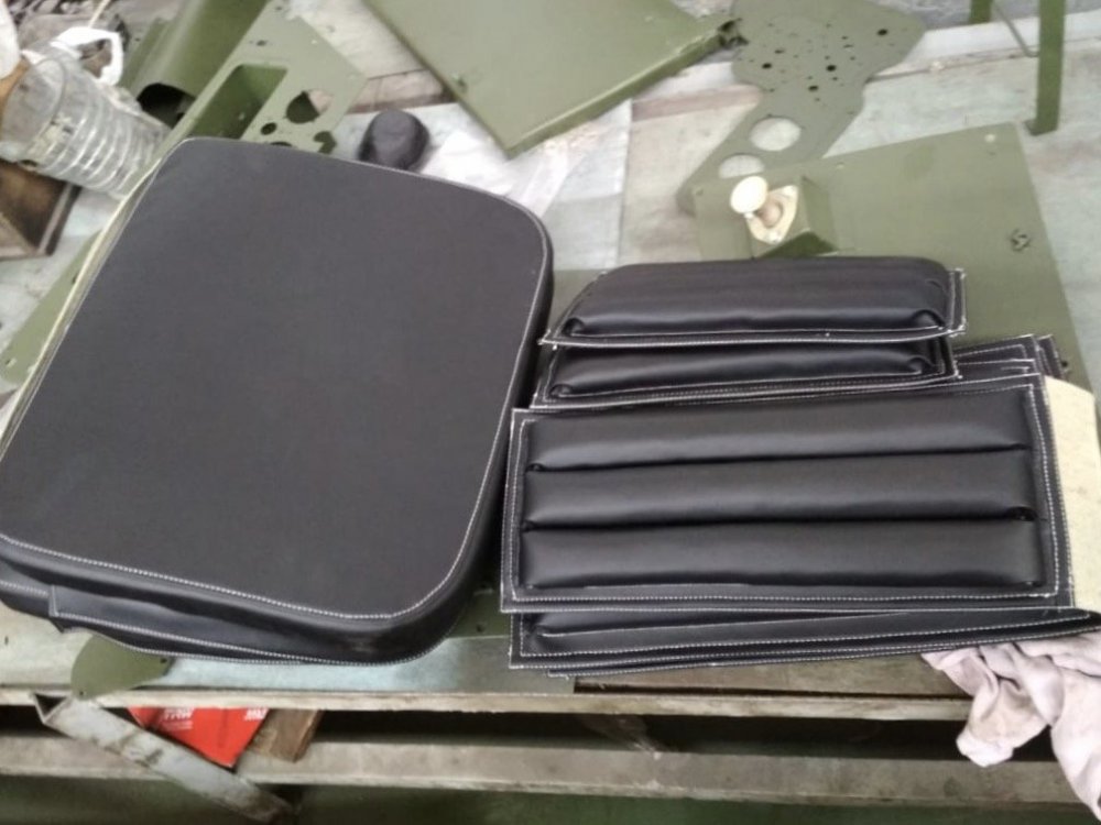

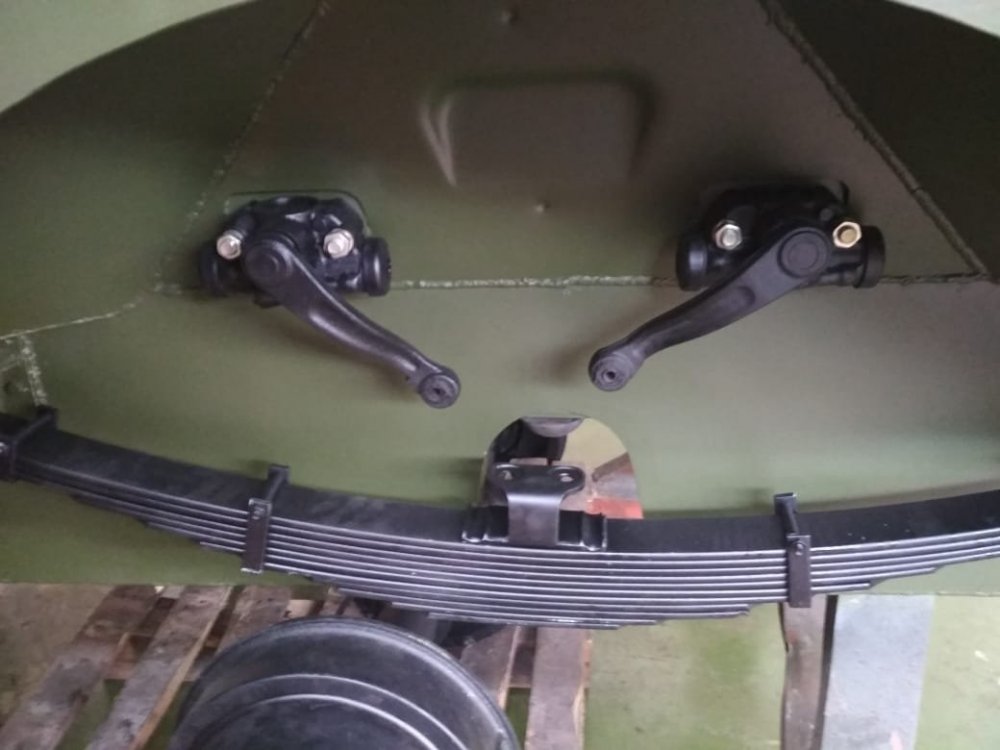

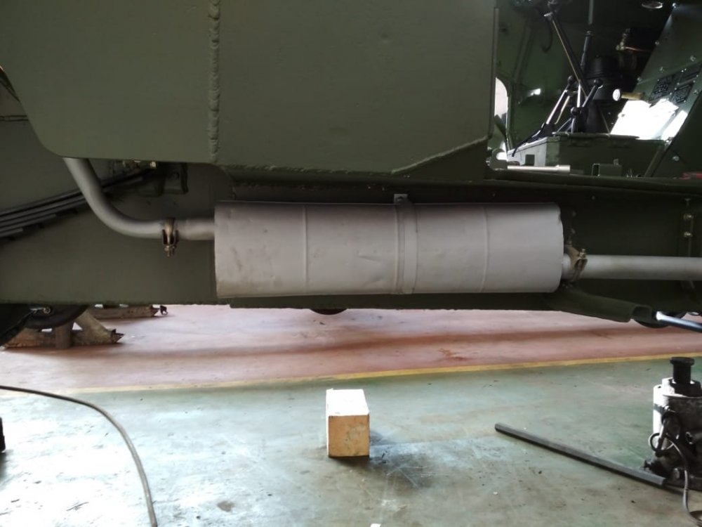

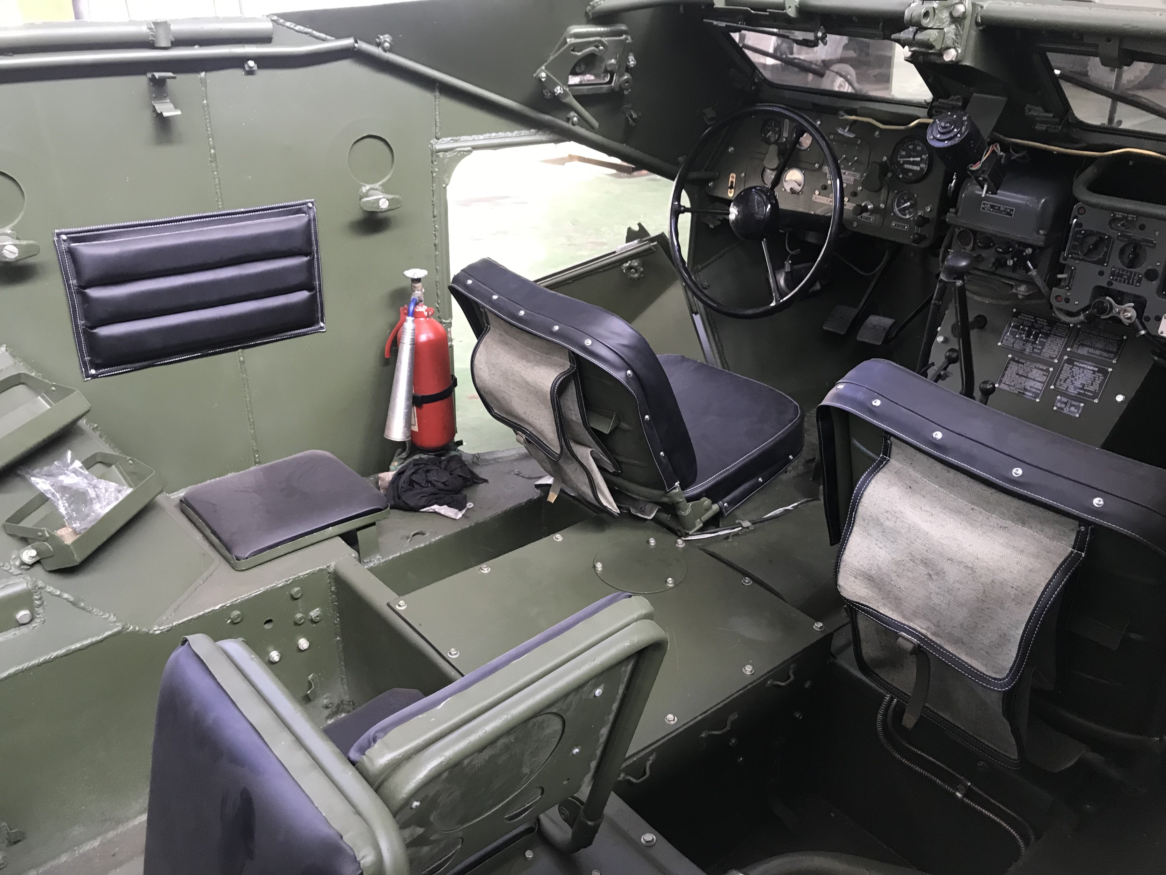

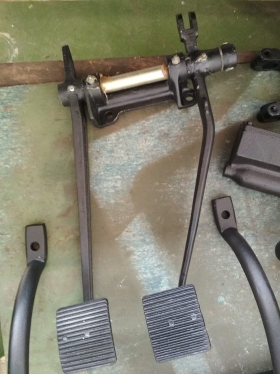

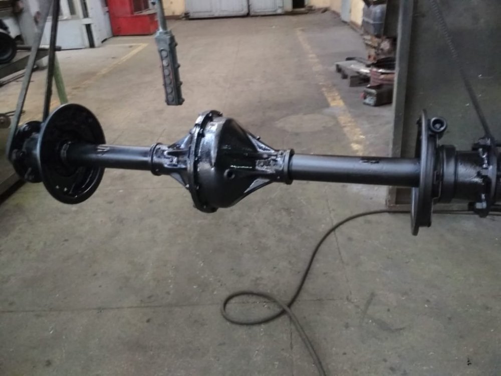

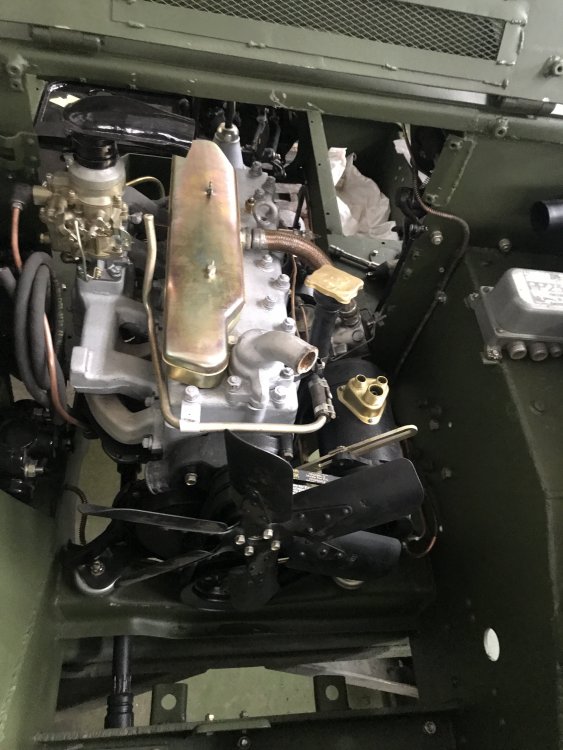

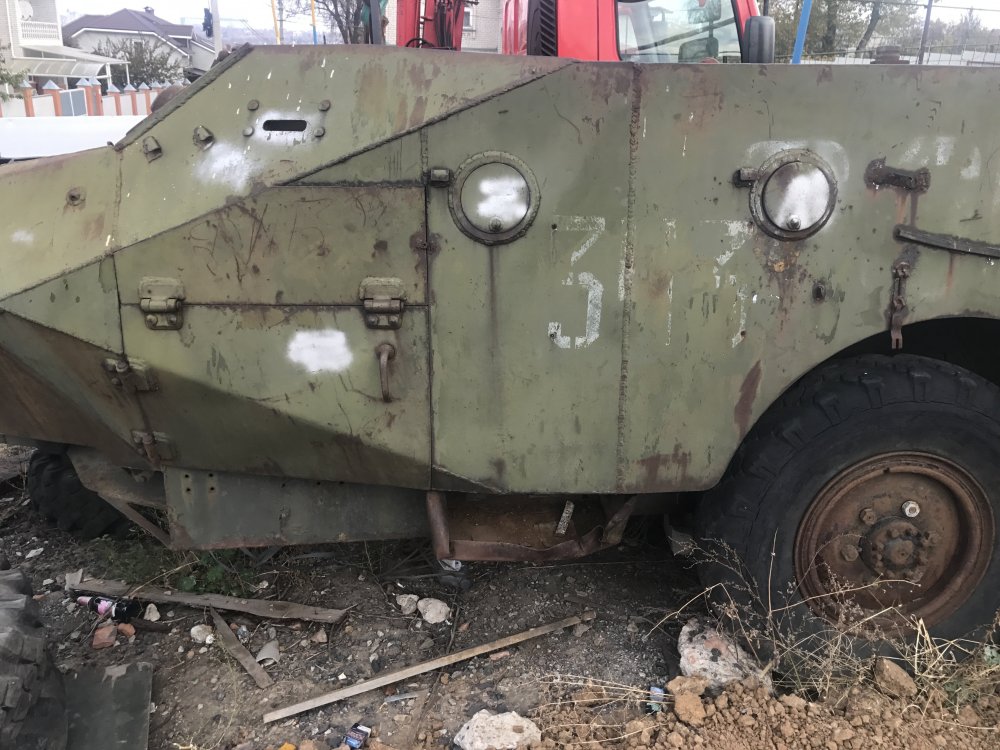

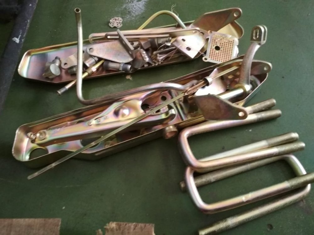

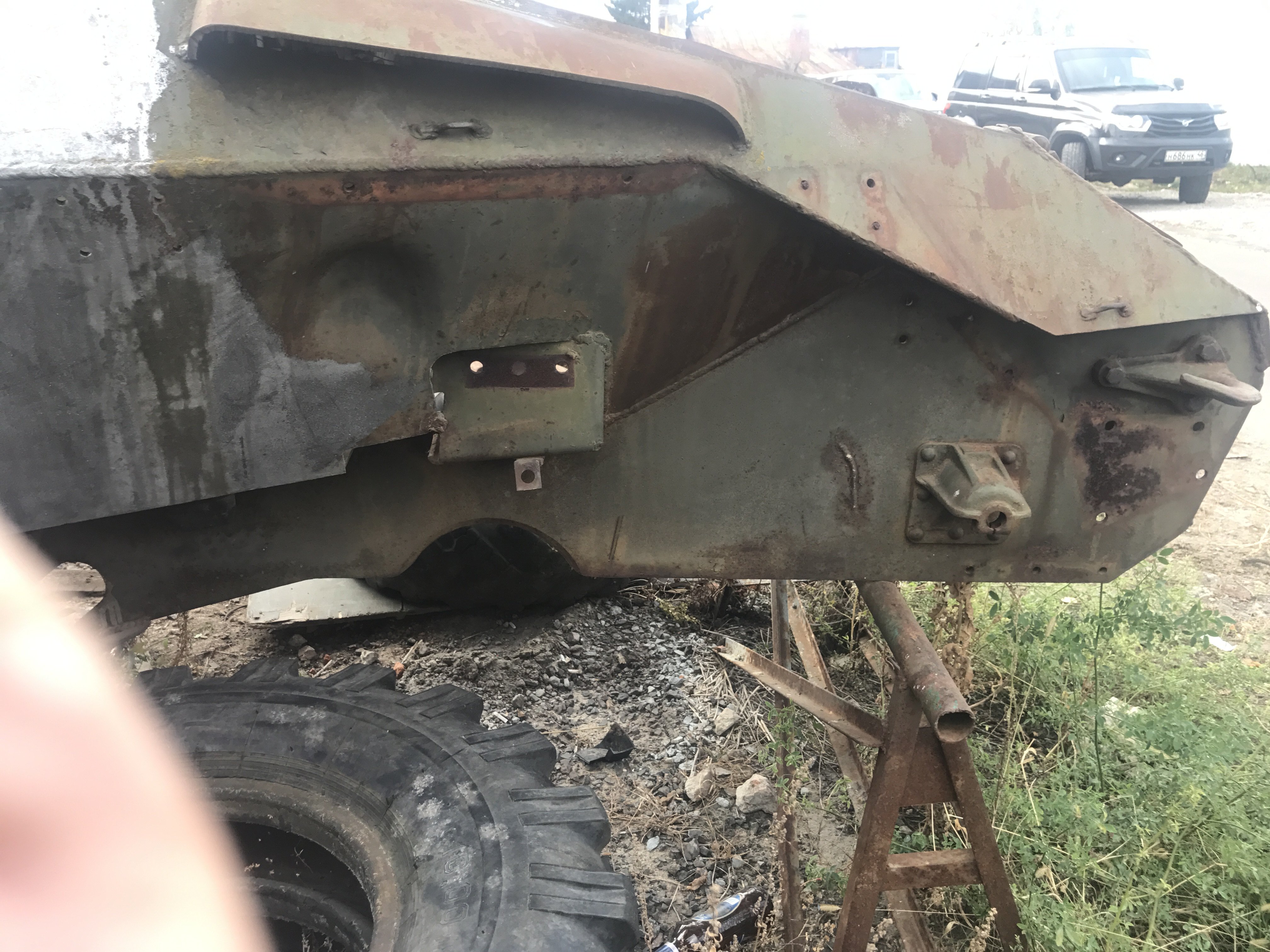

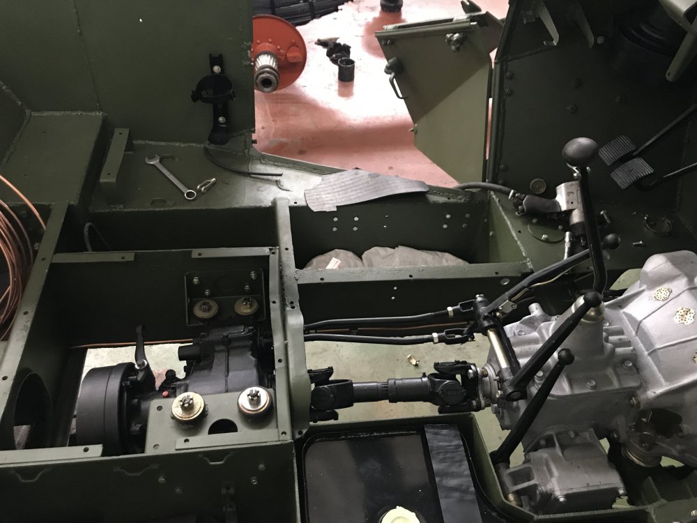

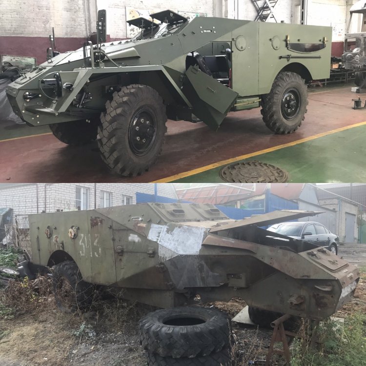

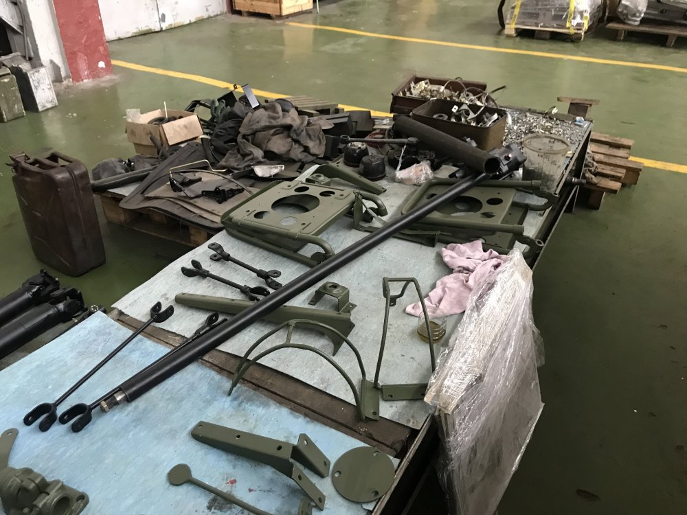

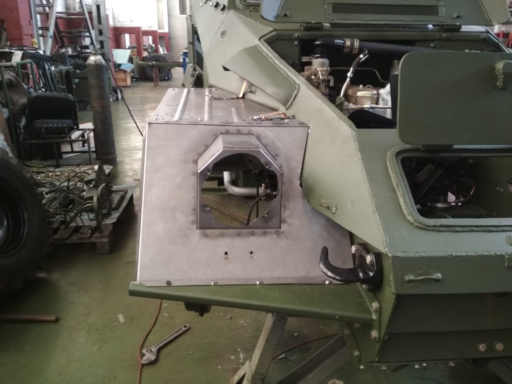

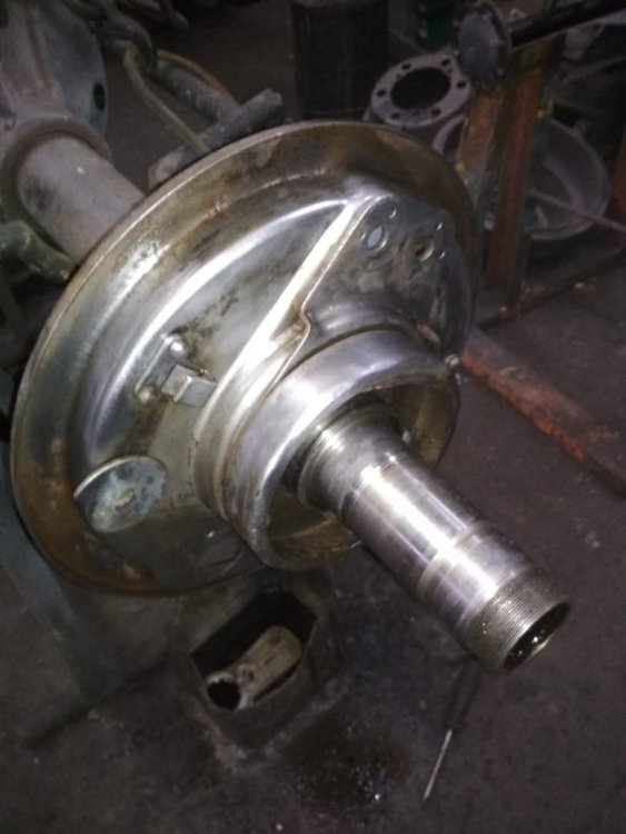

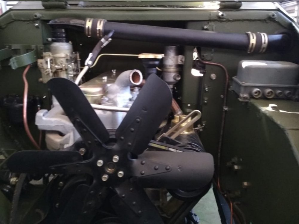

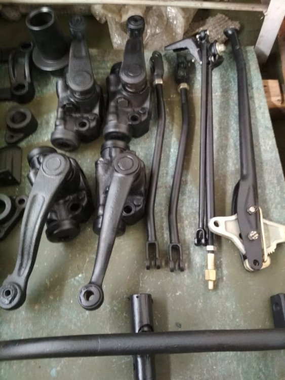

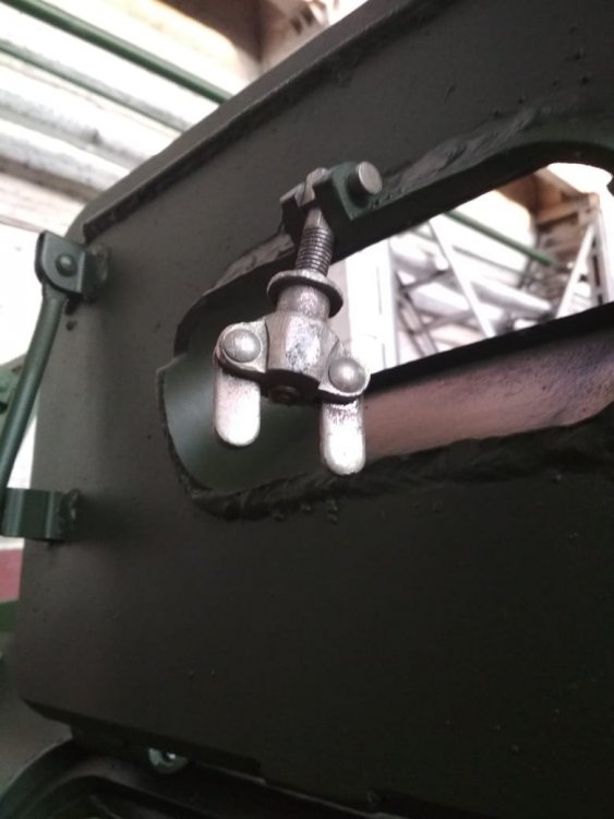

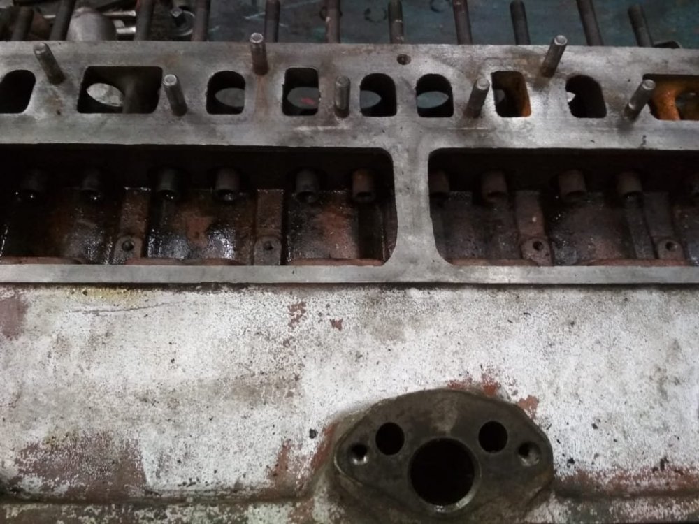

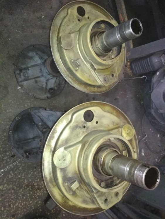

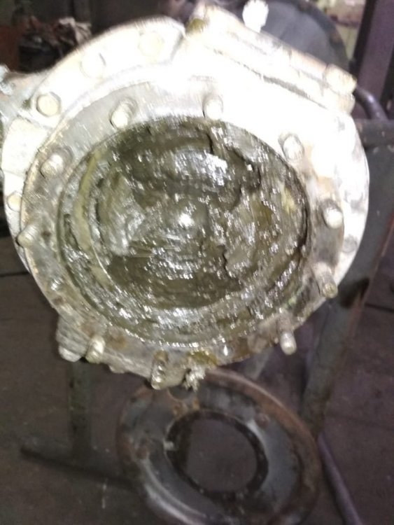

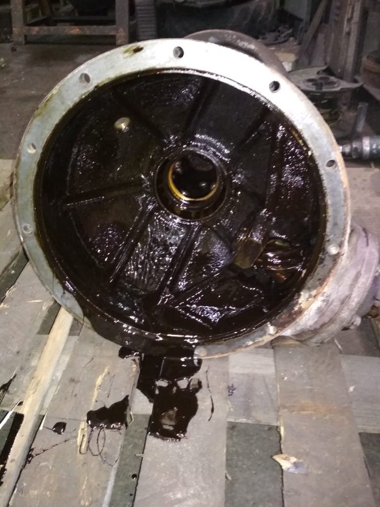

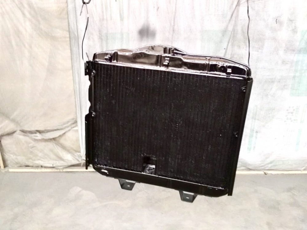

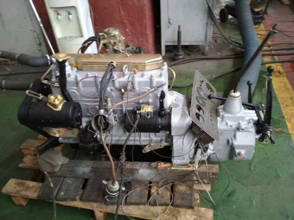

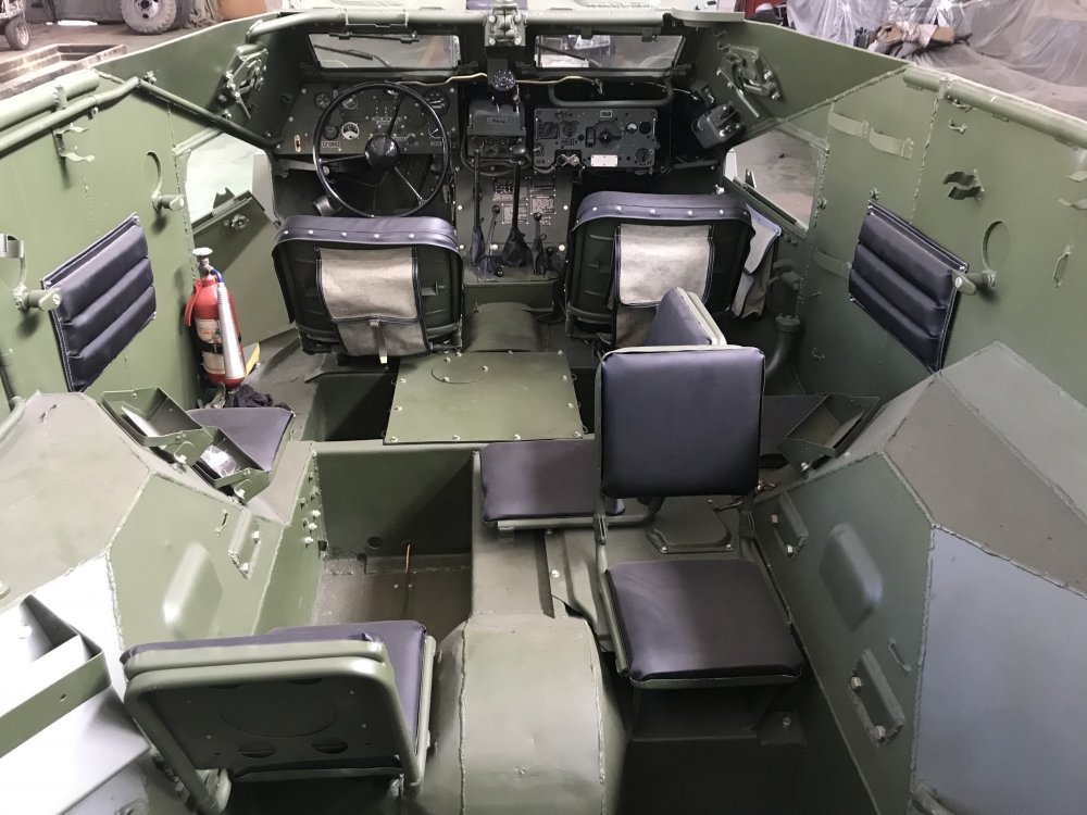

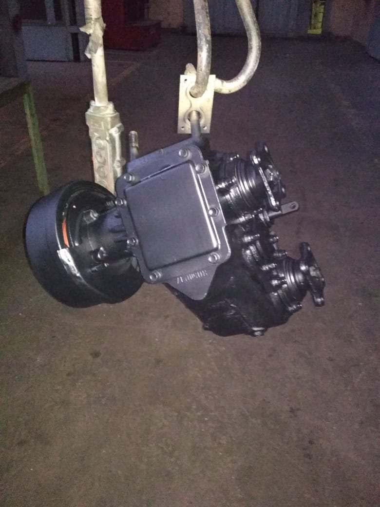

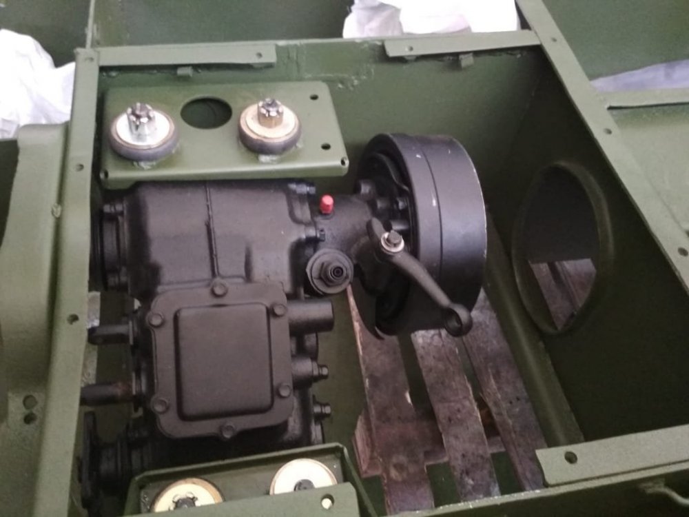

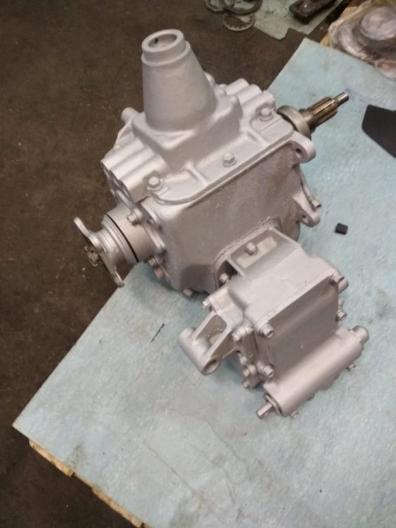

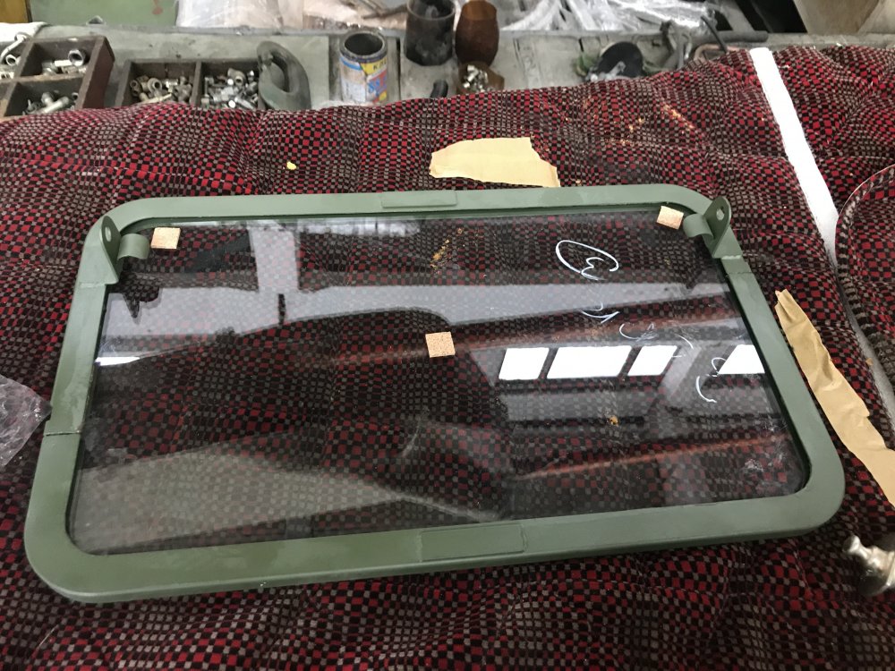

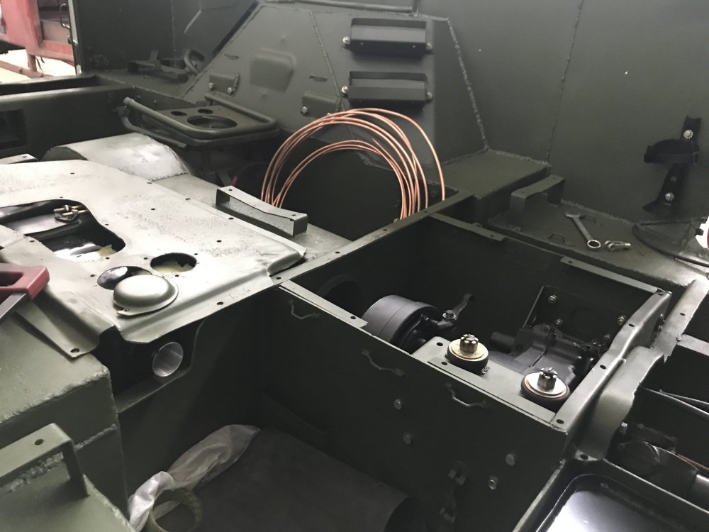

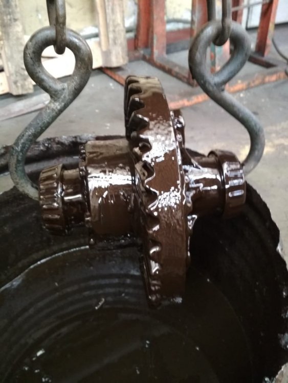

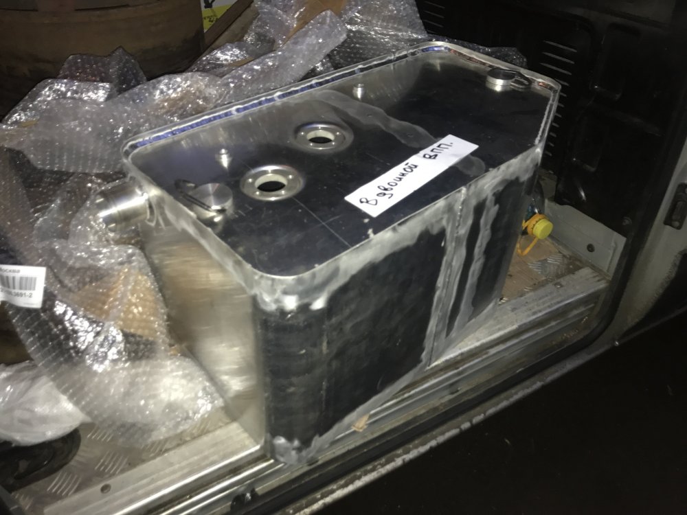

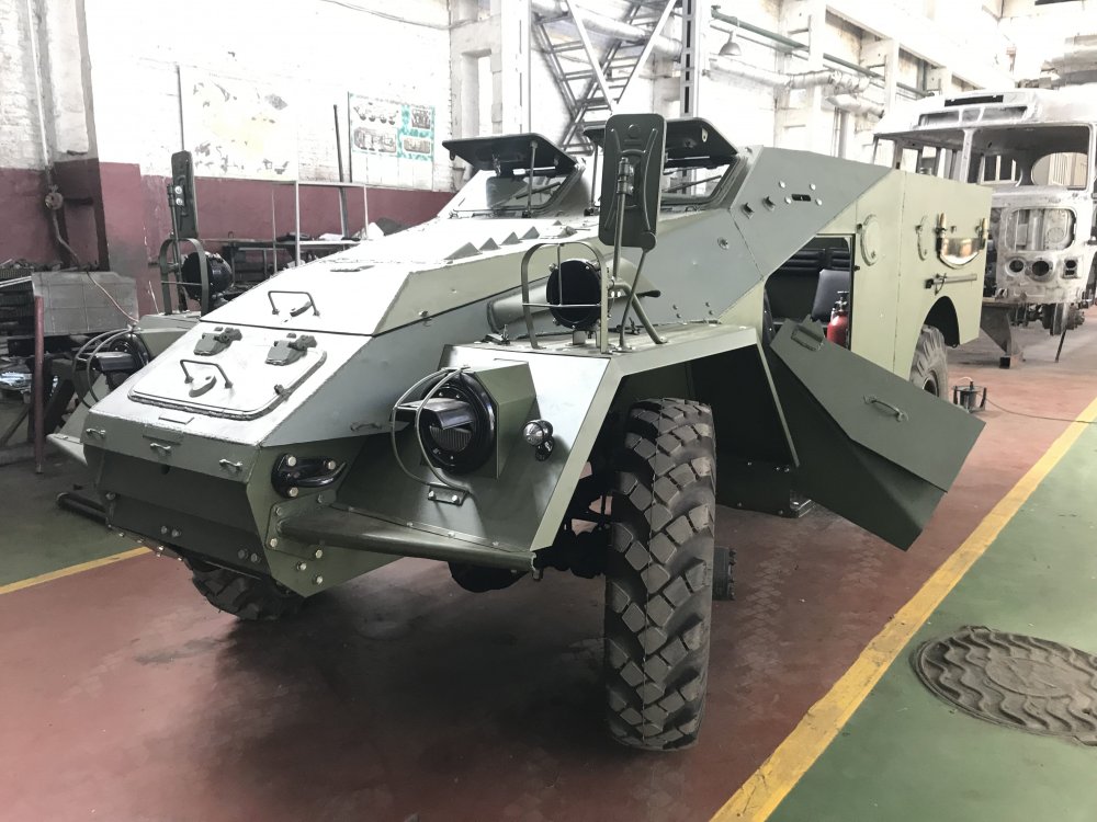

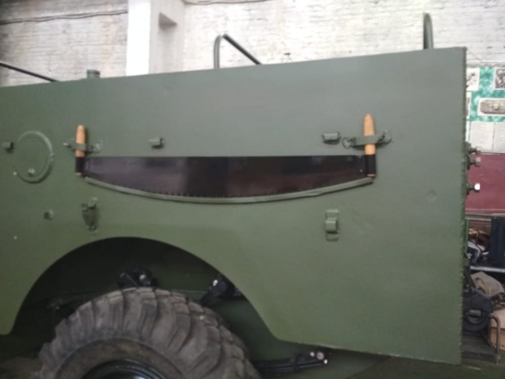

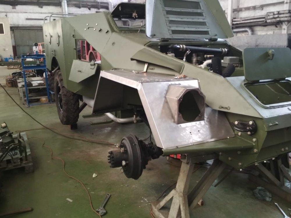

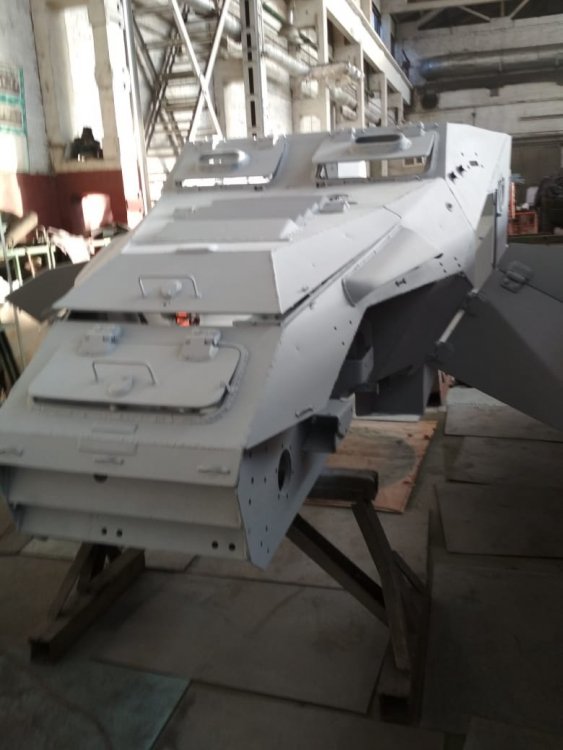

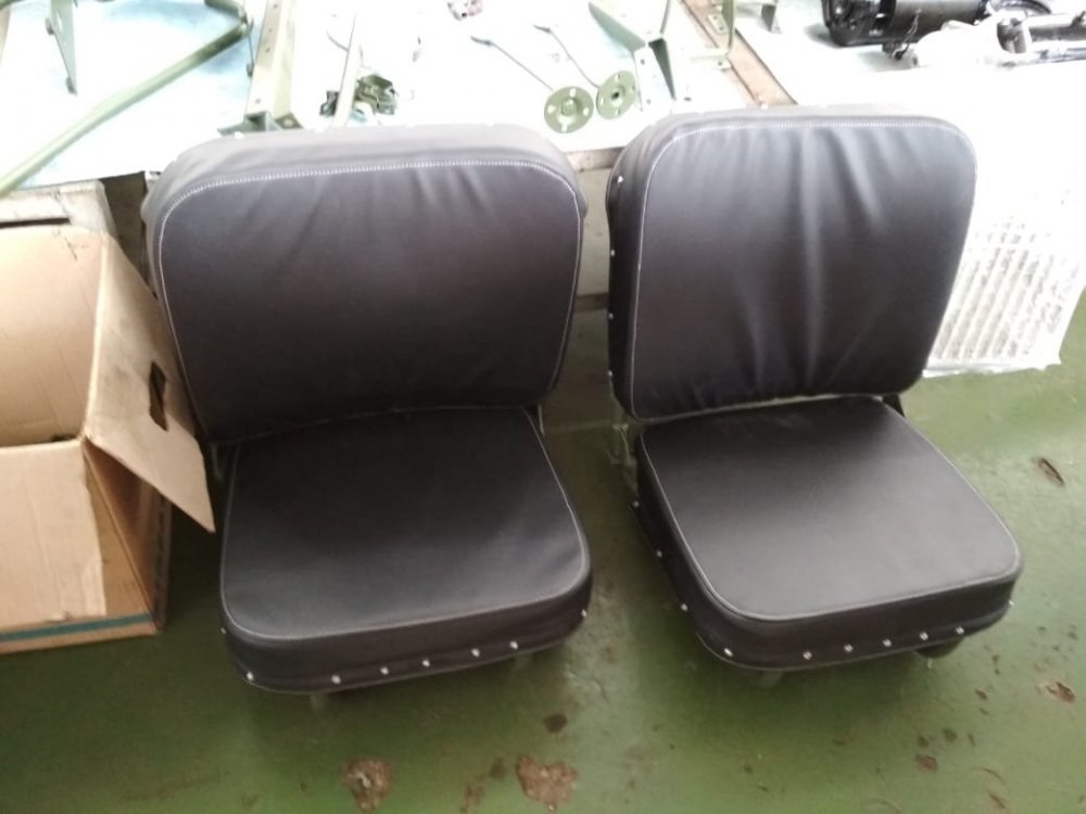

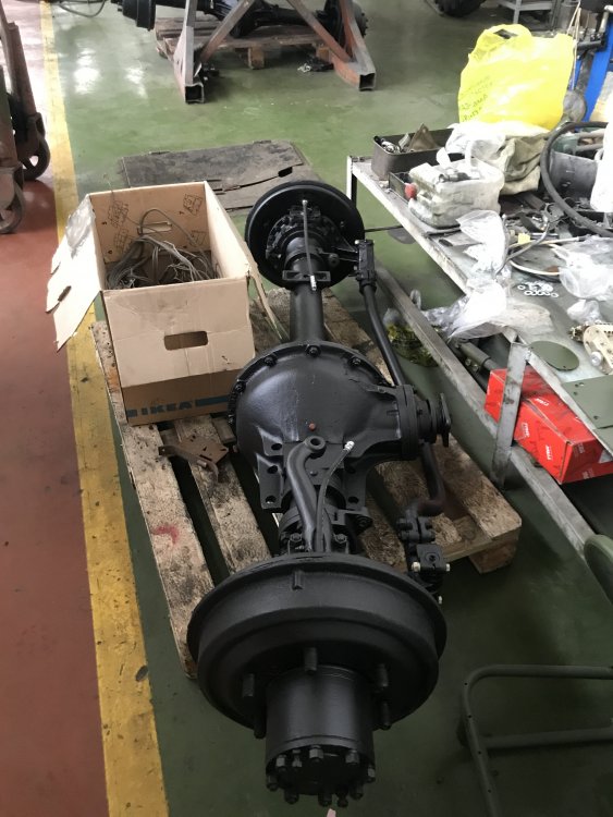

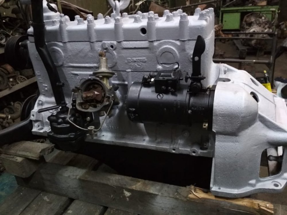

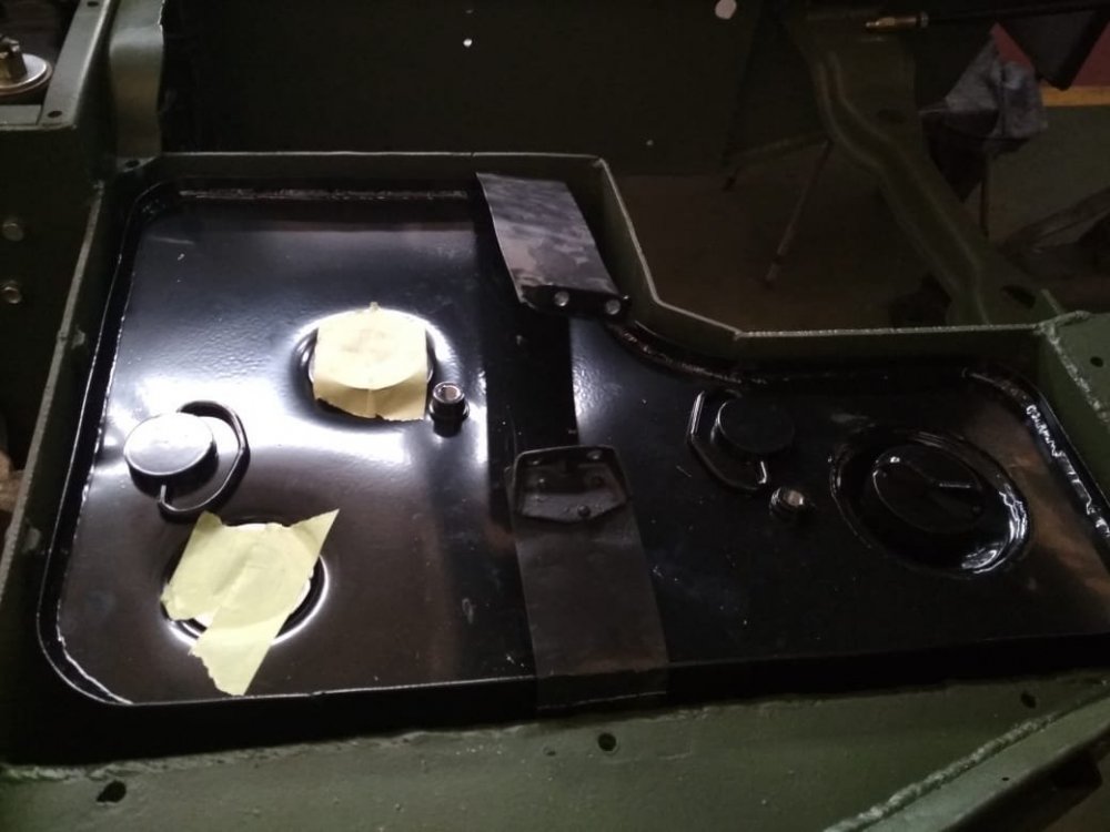

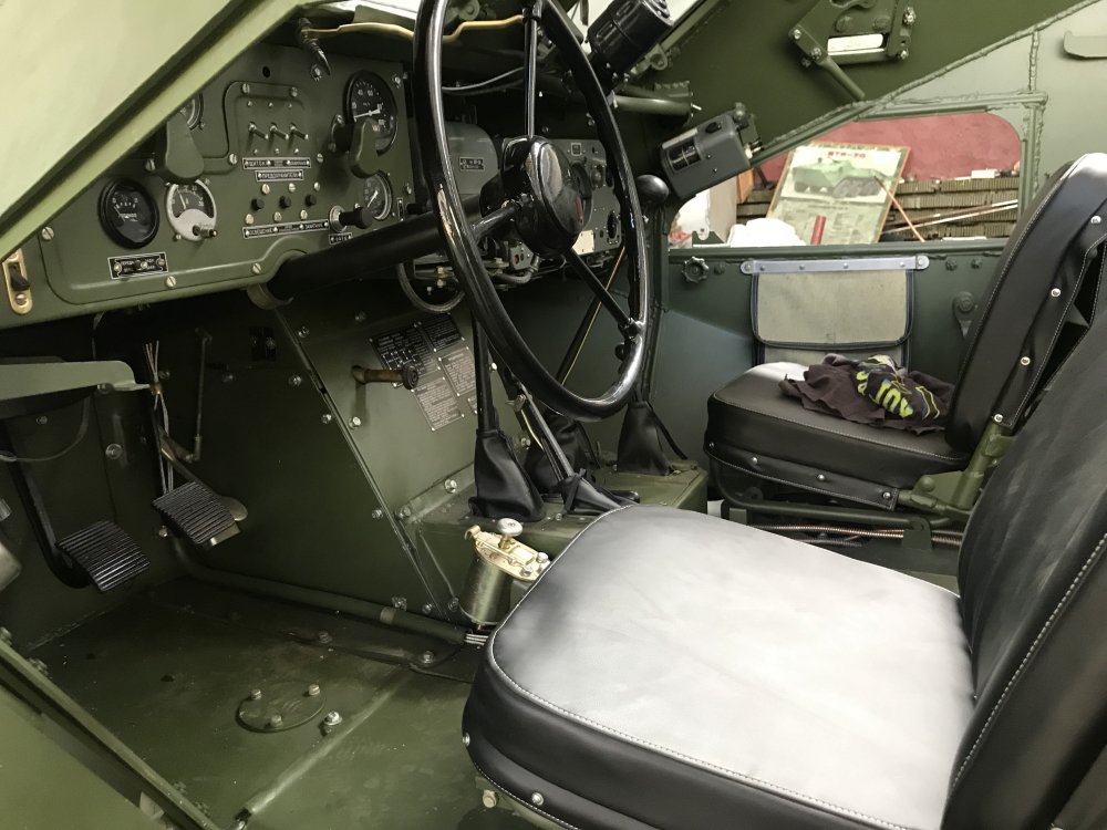

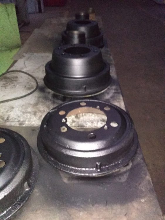

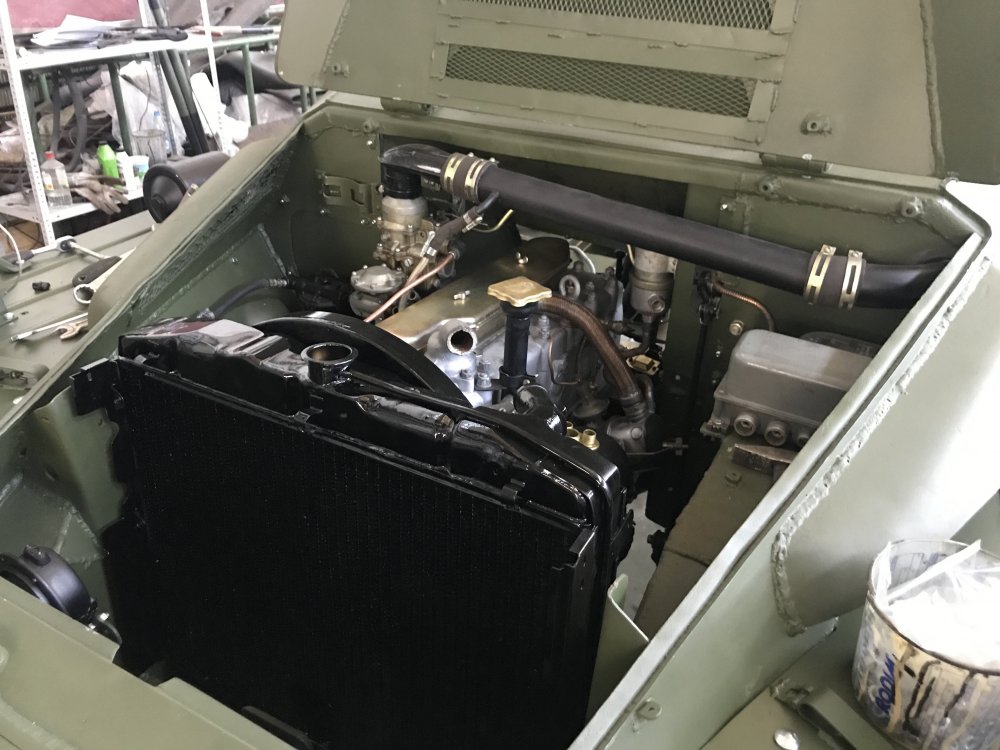

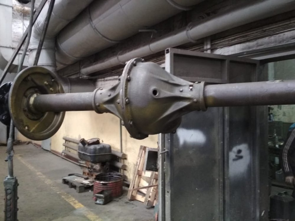

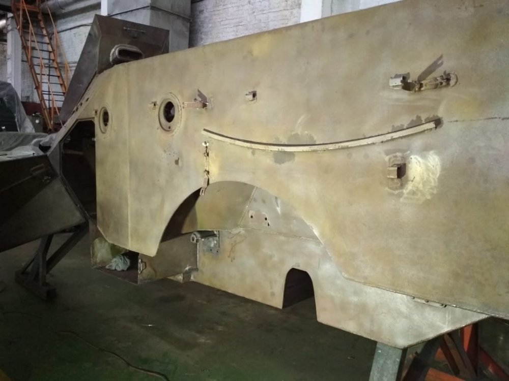

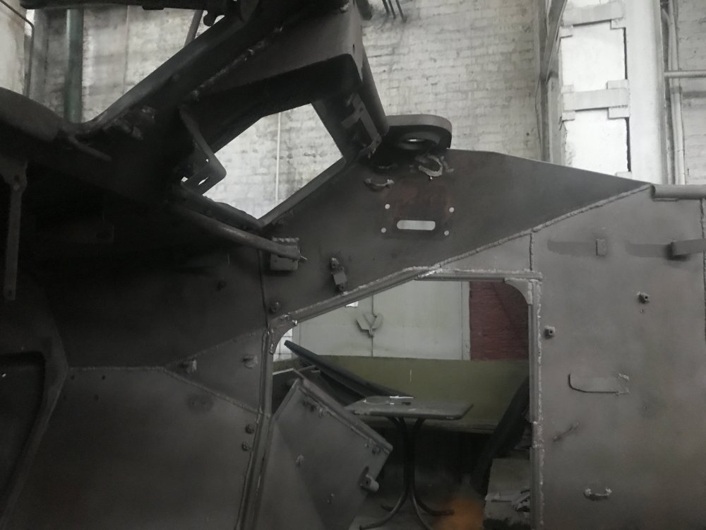

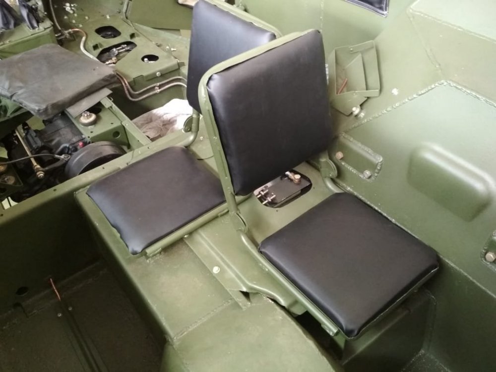

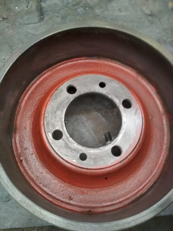

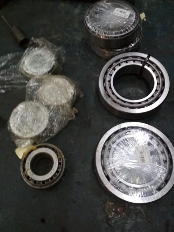

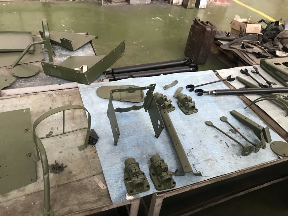

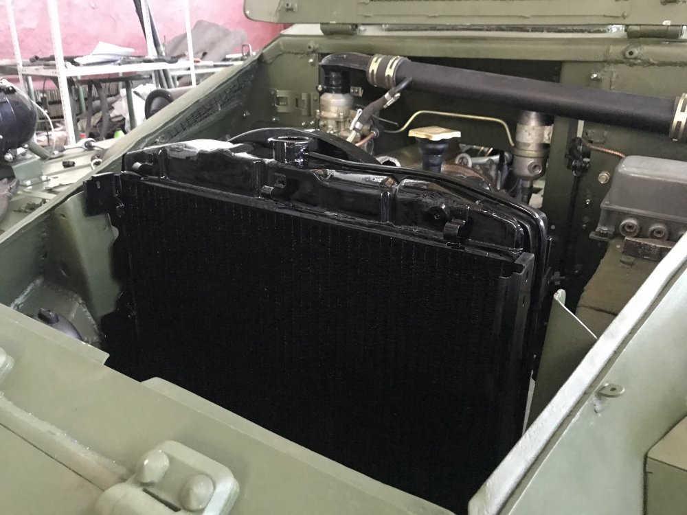

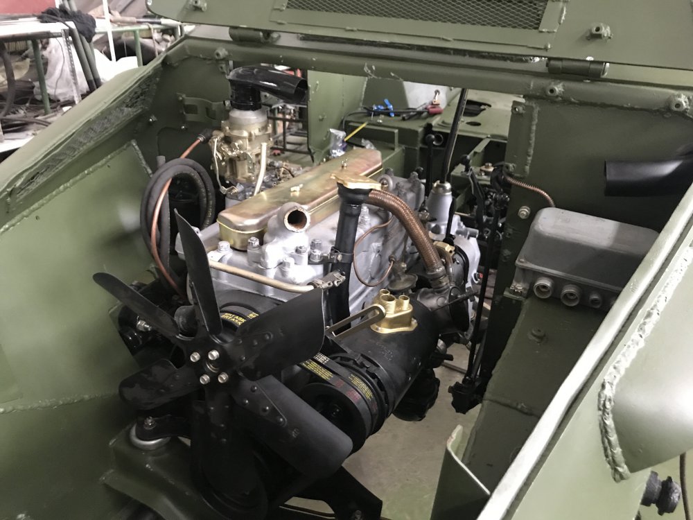

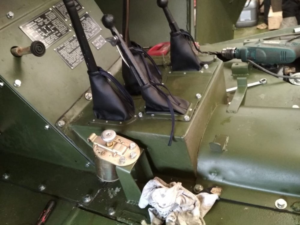

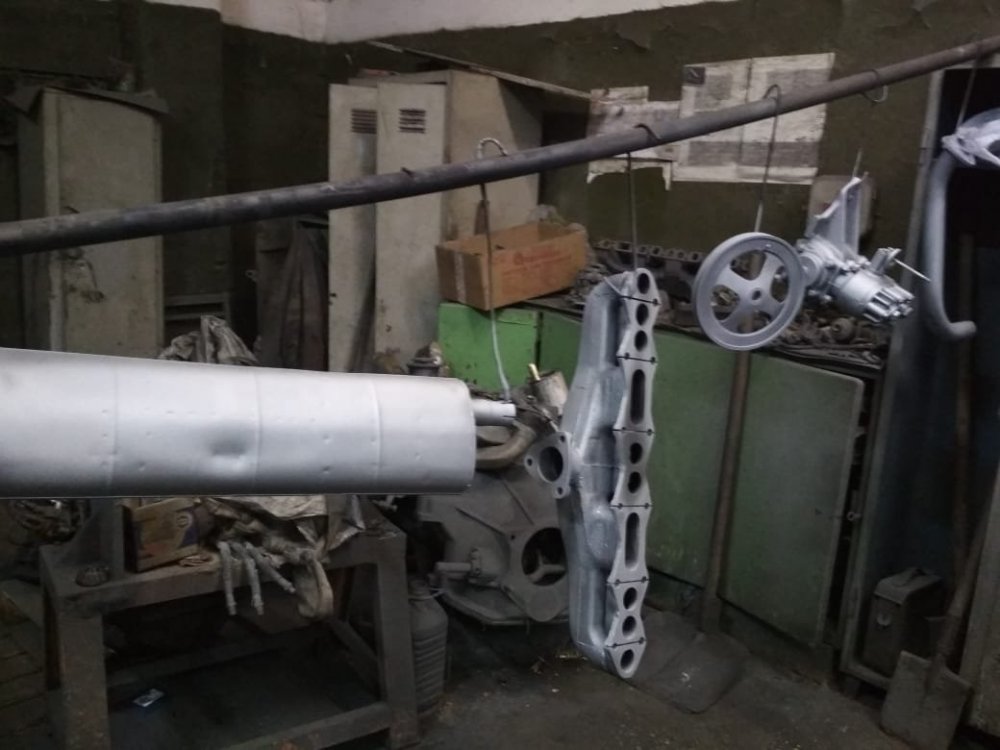

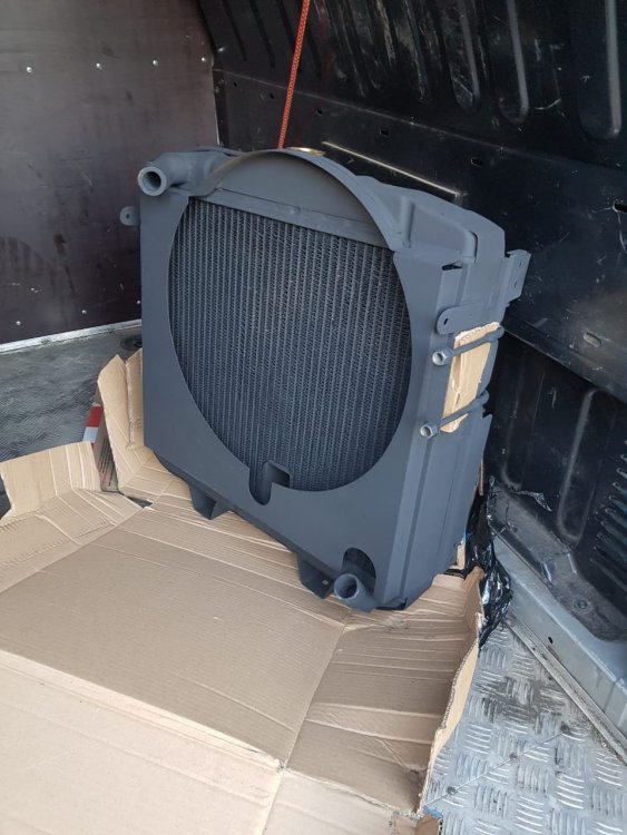

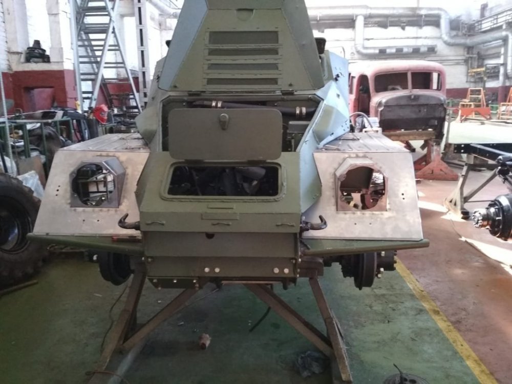

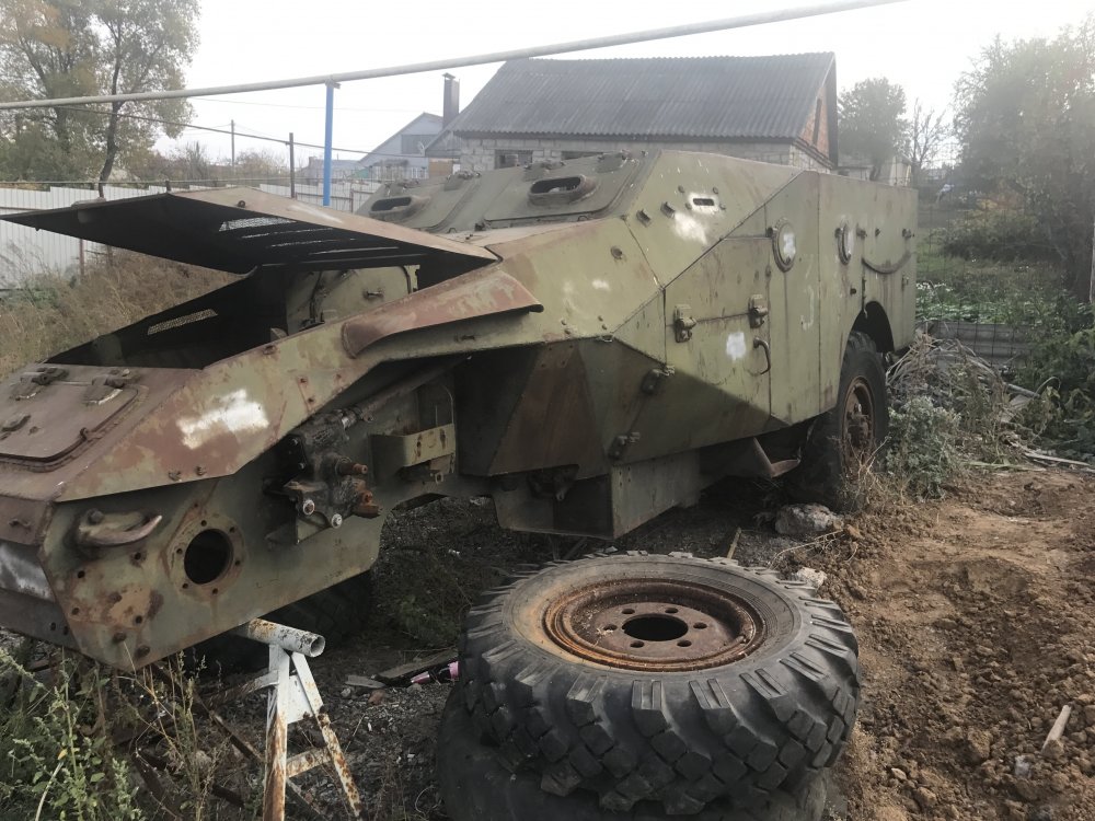

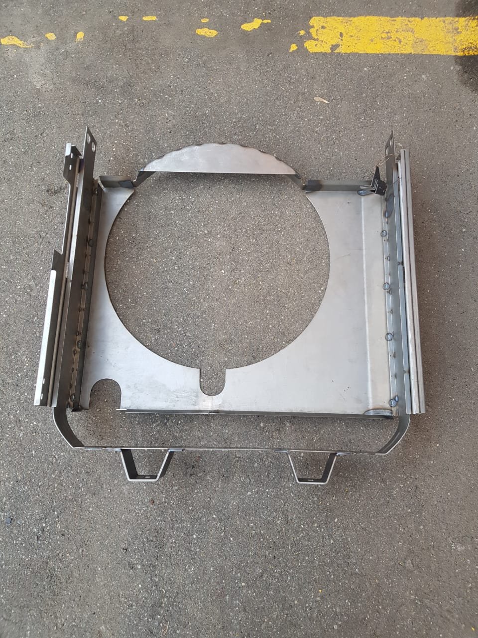

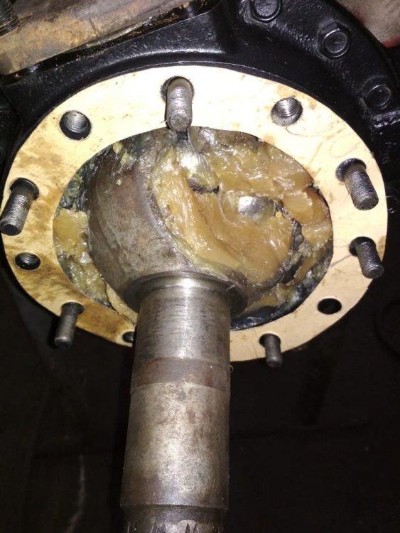

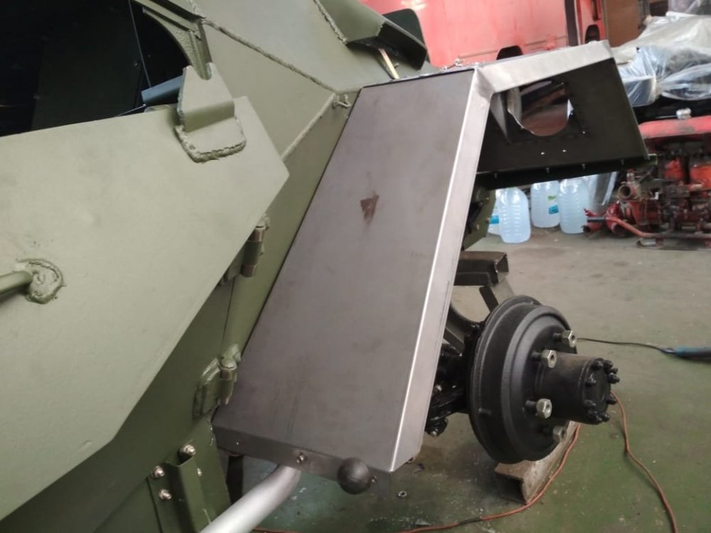

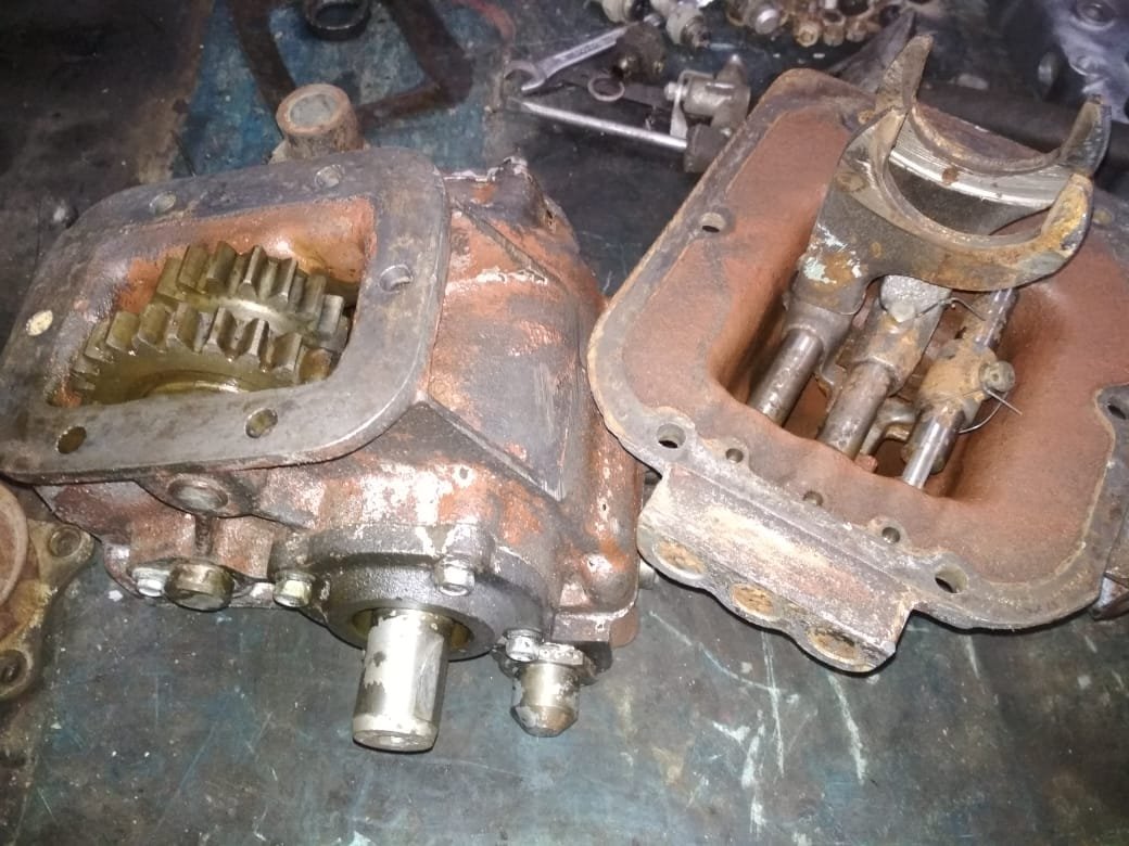

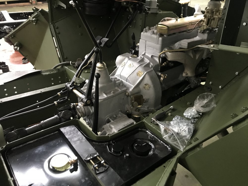

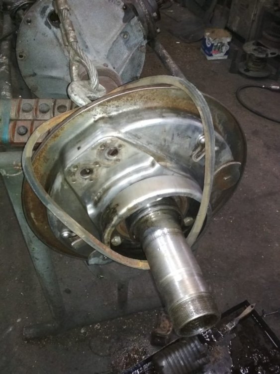

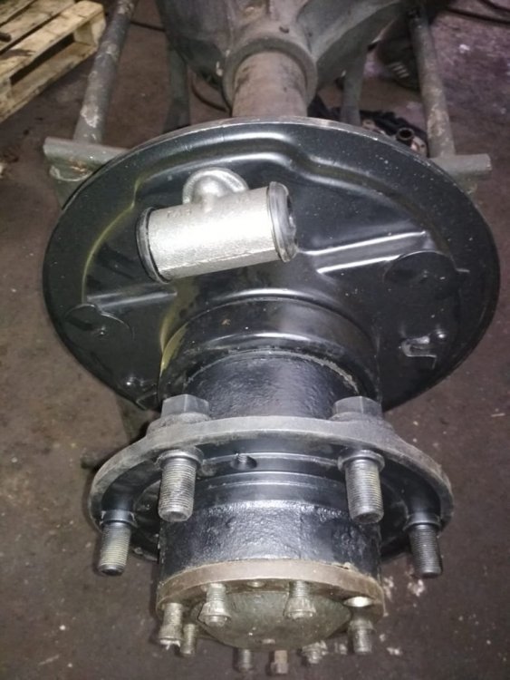

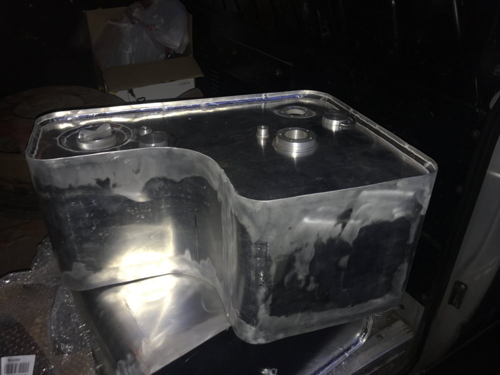

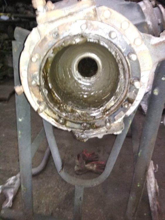

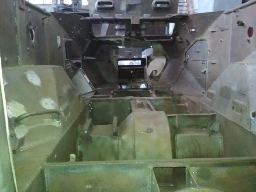

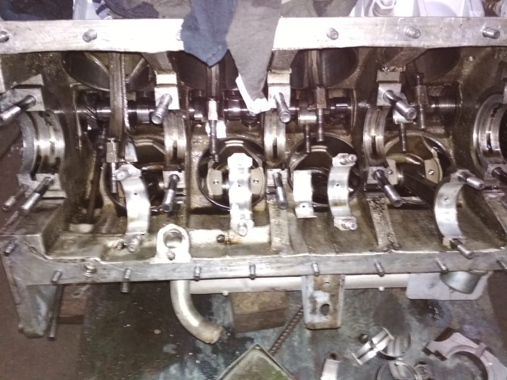

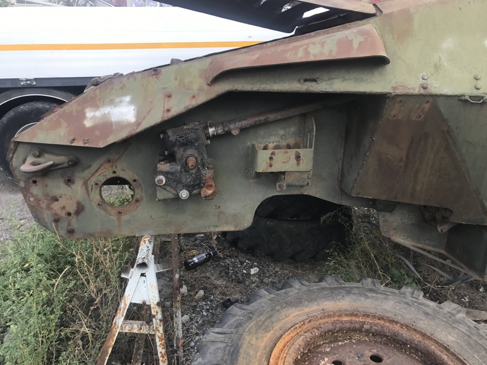

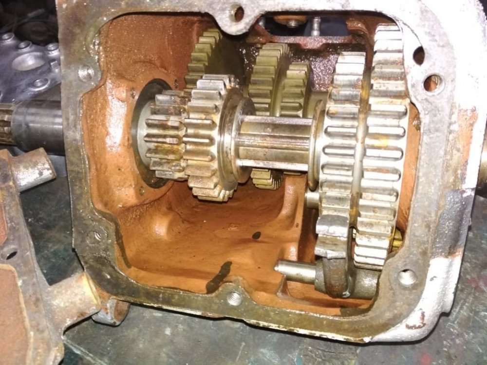

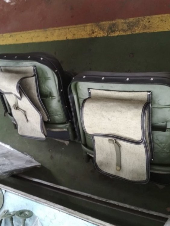

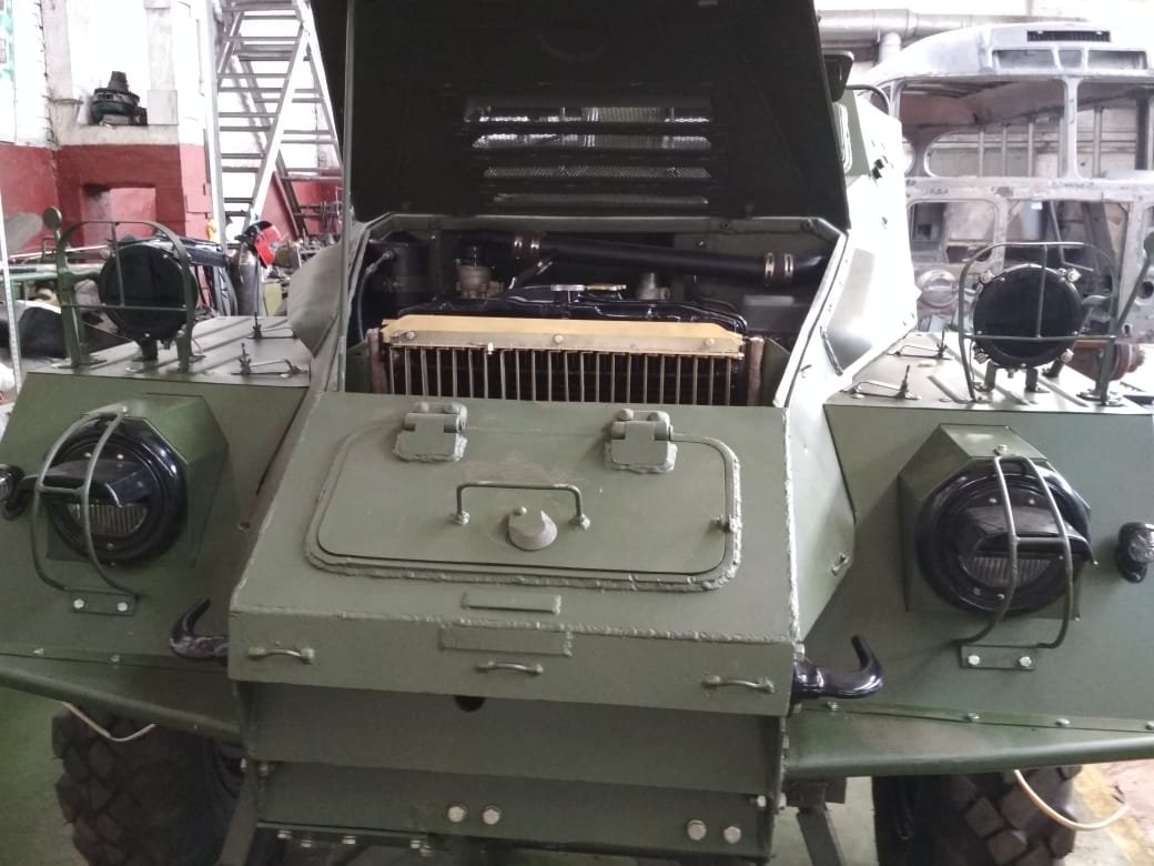

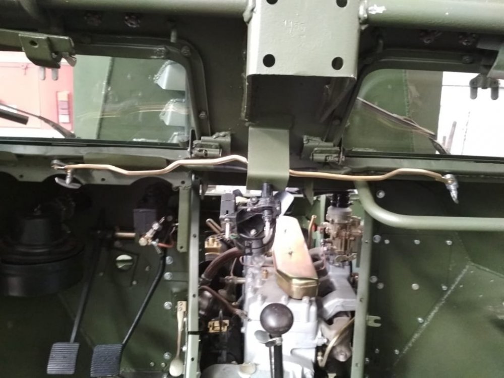

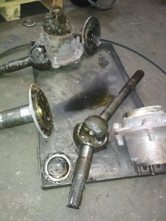

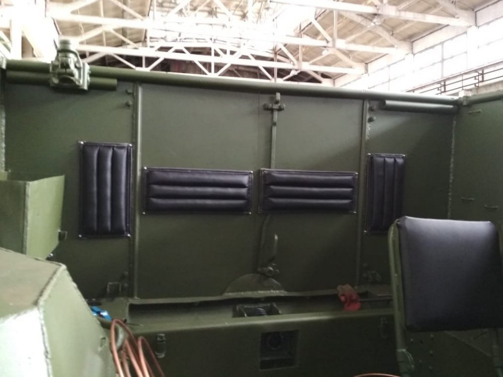

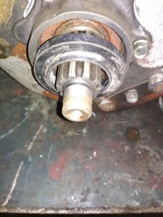

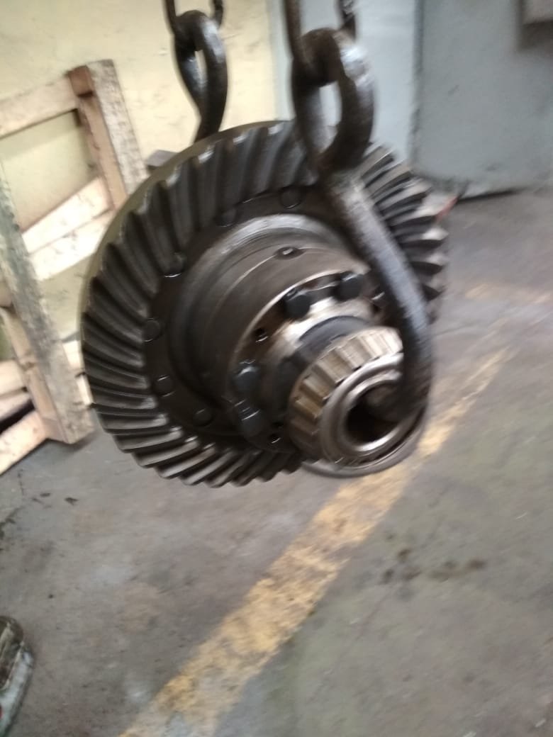

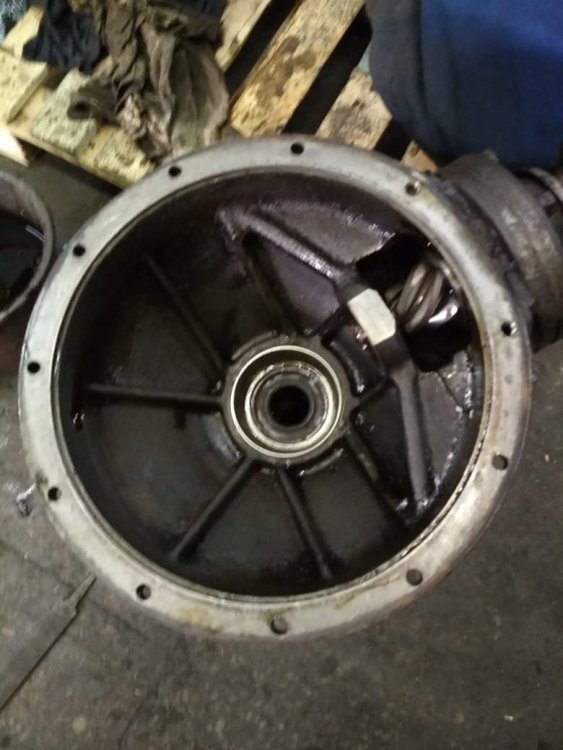

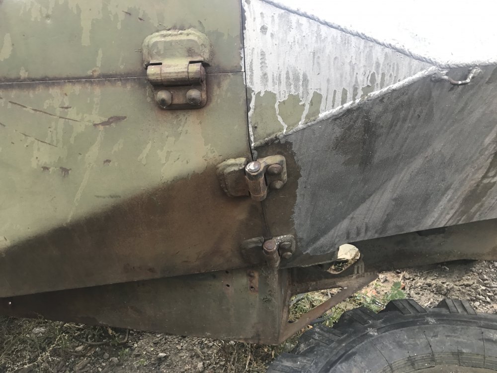

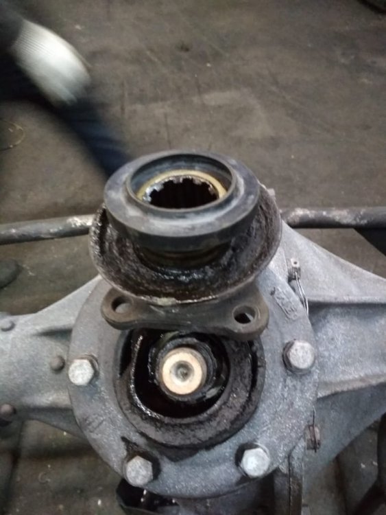

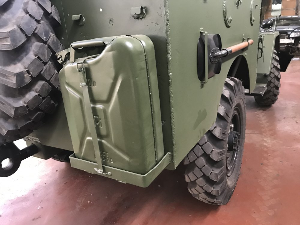

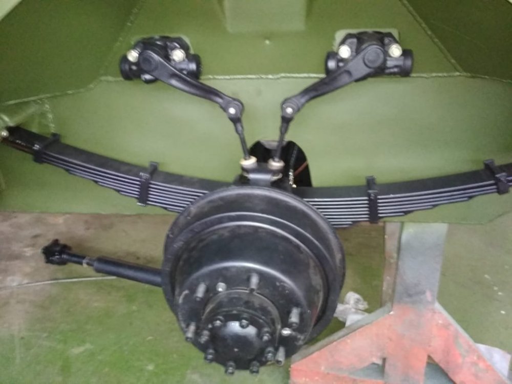

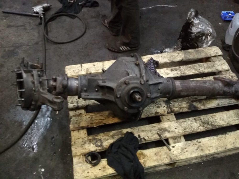

CARS 1 665 Жалоба Опубликовано: 8 июня 2019 Завершаю очередную реставрацию, на этот раз это Бтр-40, приобрёл его случайно, подсказали на Драйве, что в Курске на частной территории скучает давно машина, вот так и купил! Процесс реставрации по классической схеме, отчистка корпуса с помощью Бластинга далее кислотный грунт, далее грунт разделитель, далее эмаль ХВ 518. Машина собрана в оригинал, без тюнинга. Все узлы оригинальные, за исключением новодельных передних крыльев и колпачков ламп освещения приборной панели и топливных баков. Новые главный ТЦ, и рабочие ТЦ вес машины 4,5т с тормозами лучше не шутить. По агрегатам, разбираем все! Моем конечно в начале, дефектуем, меняем РТИ, собираем, окрашиваем. В целом опыт накоплен большой, мы не реставрируем машины так что бы они только красиво выглядели! И это основное! Мы реставрируем машины для эксплуатации! В среднем за год почти каждая проезжает по 2,5 ткм или чуть больше. Отказов почти нет. 6 2 Цитата Поделиться сообщением Ссылка на сообщение Поделиться на других сайтах

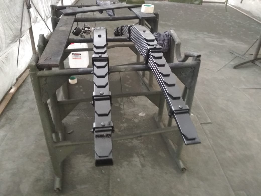

Газ-АА 278 Жалоба Опубликовано: 11 июня 2019 Как вы восстанавливаете работоспособность амортизаторов? Цитата Поделиться сообщением Ссылка на сообщение Поделиться на других сайтах
CARS 1 665 Жалоба Опубликовано: 12 июня 2019 9 часов назад, Газ-АА сказал: Как вы восстанавливаете работоспособность амортизаторов? Доливаем масло и на этом все, смотрим как работает, если не устраивает откладываем, уже куча большая скопилась. Ремонта как такового не делаем. 1 Цитата Поделиться сообщением Ссылка на сообщение Поделиться на других сайтах

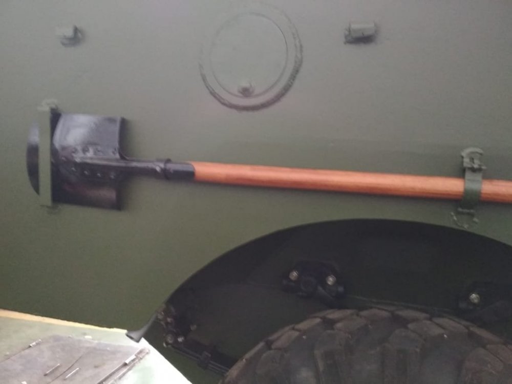

CARS 1 665 Жалоба Опубликовано: 3 августа 2019 Сегодня установил тент. Машина сейчас на выставке в парке Патриот. 2 Цитата Поделиться сообщением Ссылка на сообщение Поделиться на других сайтах
Мышь 262 Жалоба Опубликовано: 4 августа 2019 Там на одном из фото в начале 672 пазик на сборке стоит, тоже к ВТО будет относится? 4х4 или обычный? Цитата Поделиться сообщением Ссылка на сообщение Поделиться на других сайтах
CARS 1 665 Жалоба Опубликовано: 5 августа 2019 04.08.2019 в 16:59, Мышь сказал: Там на одном из фото в начале 672 пазик на сборке стоит, тоже к ВТО будет относится? 4х4 или обычный? Пазик полноприводный, северный. Да находится у нас на реставрации Цитата Поделиться сообщением Ссылка на сообщение Поделиться на других сайтах
