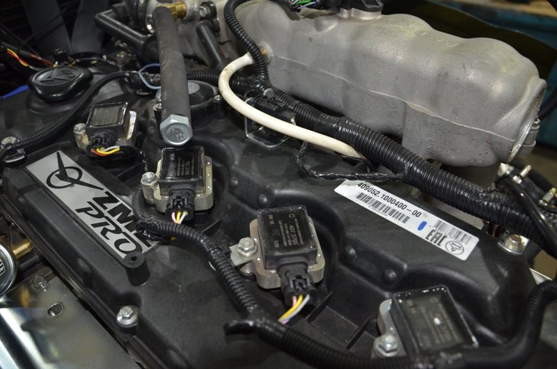

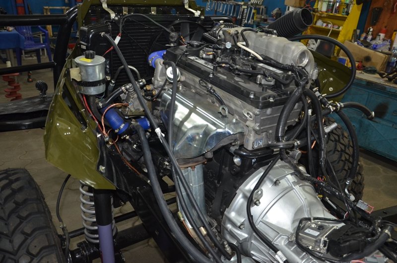

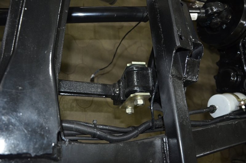

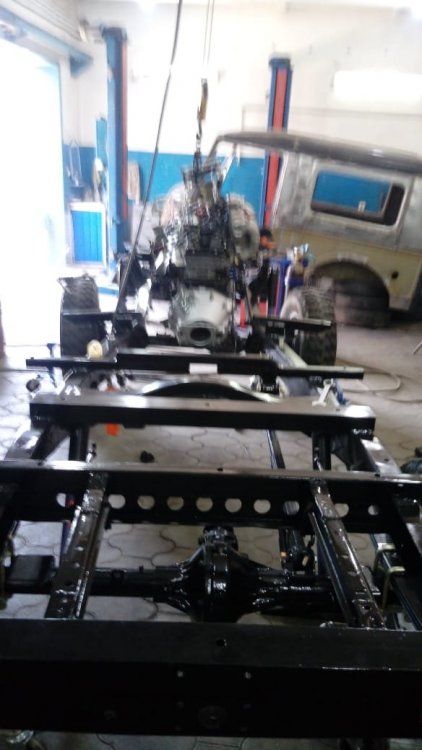

protector 1 985 Жалоба Опубликовано: 15 июня 2019 Для поездки на слёт, в НН и для повседневного использования, в феврале этого года, была заложена новая машина. С чьей-то лёгкой руки, белую машину назвали "Белой Яхтой", имя прижилось. Сейчас не знаю, пусть будет "Зелёный фургон", хотя не столь важно. На данный момент шасси готово на 100%, жду кузов из покраски. Времени катастрофически не хватает, думаю , что в НН поеду без потолка и боковин салона. Концепция: Цельно-металлический кузов , расширенный и удлинённый на 100 мм., крыша и задняя дверь УАЗ Хантер, двери ГАЗ - 3307, стилизованные под правую дверь ГАЗ-69, рама УАЗ Хантер, новый двигатель ЗМЗ ПРО, Евро-5, новая КПП/РК Даймос, кондиционер, ГБО, два баллона по 45л. 17 2 Цитата Поделиться сообщением Ссылка на сообщение Поделиться на других сайтах

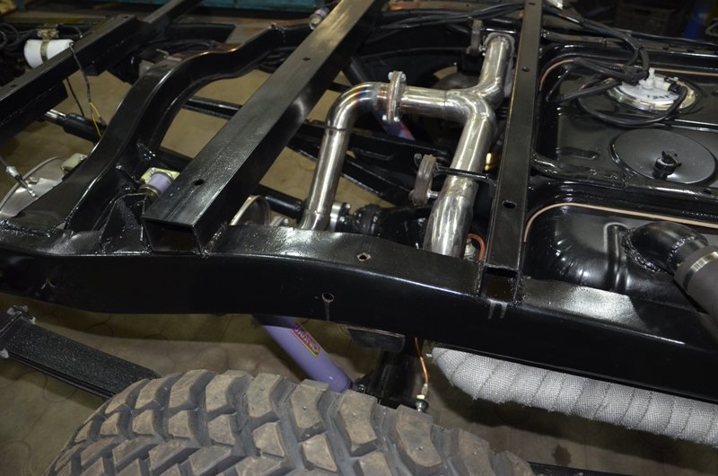

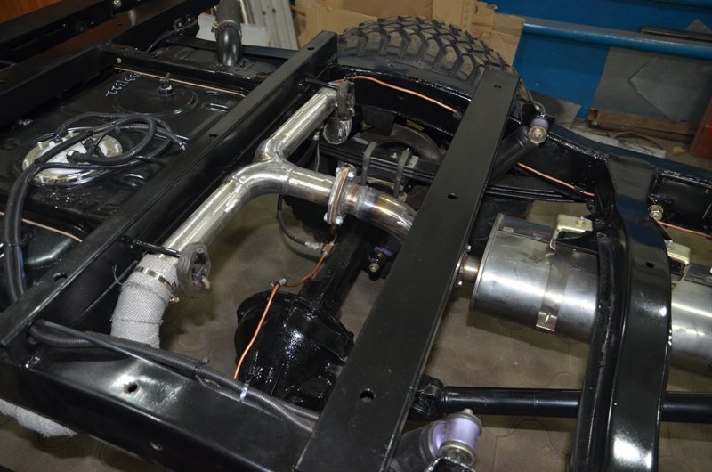

Алекс 3 945 Жалоба Опубликовано: 15 июня 2019 Юр, привет! А выхлоп под зад, хорошо-ли? тянуть в салон не будет? Цитата Поделиться сообщением Ссылка на сообщение Поделиться на других сайтах
protector 1 985 Жалоба Опубликовано: 16 июня 2019 Привет! На Яхте так же было и тент. Даже намёка на запах выхлопа не было. Здесь, вдобавок, хорошая дверь с двойным уплотнителем, по идее должно быть нормально, но время покажет. Если не ошибаюсь, вроде Большой жаловался на эту проблему. Цитата Поделиться сообщением Ссылка на сообщение Поделиться на других сайтах
Алекс 3 945 Жалоба Опубликовано: 16 июня 2019 14 минут назад, protector сказал: Привет! На Яхте так же было и тент. Даже намёка на запах выхлопа не было. Здесь, вдобавок, хорошая дверь с двойным уплотнителем, по идее должно быть нормально, но время покажет. Если не ошибаюсь, вроде Большой жаловался на эту проблему. Да, ноги оттуда растут, думаю на А и на Б немного разное разряжение за машиной. У Владика был тент, и через щели подсасывало. Ну что, Юр, осталось поставить Трубогибовские мосты и на Ладогу? Цитата Поделиться сообщением Ссылка на сообщение Поделиться на других сайтах
protector 1 985 Жалоба Опубликовано: 16 июня 2019 7 минут назад, Алекс сказал: Да, ноги оттуда растут, думаю на А и на Б немного разное разряжение за машиной. У Владика был тент, и через щели подсасывало. Ну что, Юр, осталось поставить Трубогибовские мосты и на Ладогу? В этом году , на Ладоге, жесть вообще. Глубина на Бобрах 170 см., штурманы не тонут за малым. Посмотрел несколько роликов, нуеёнах. 2 1 Цитата Поделиться сообщением Ссылка на сообщение Поделиться на других сайтах

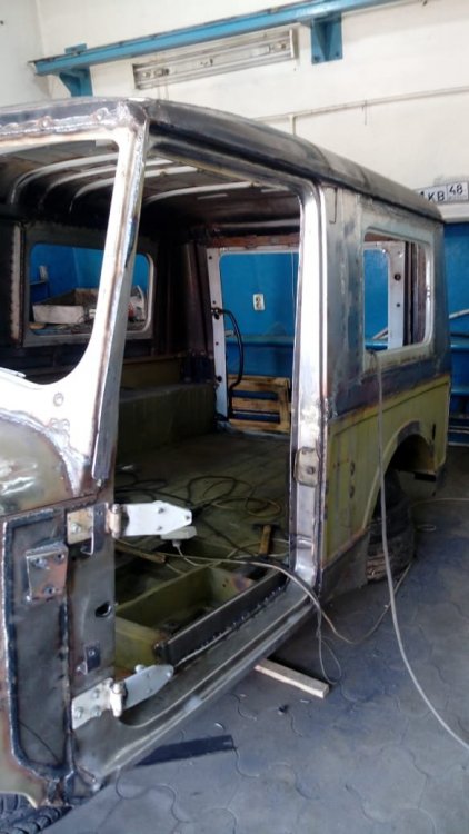

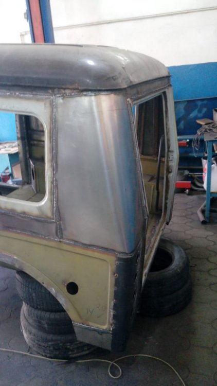

Мышь 262 Жалоба Опубликовано: 16 июня 2019 Оооо, мои любимые цельнометаллические кузова!! Скорей же покажите, хоть как-то, хоть примерно на старых фото, как он выглядит! Это, кстати, не тот кузов с лобовым и дверями от 3307, у которого на крыльях были квадратные гнезда под 4 круглых фары, вместо родных... 1 Цитата Поделиться сообщением Ссылка на сообщение Поделиться на других сайтах
Stargazer 72 Жалоба Опубликовано: 16 июня 2019 Это будет первый ГАЗ-69 с новинкой ЗМЗ-Про под капотом!П.С. Мне одному интересно посмотреть на ГАЗ-69 с двигателем УМЗ Эвотек? Цитата Поделиться сообщением Ссылка на сообщение Поделиться на других сайтах

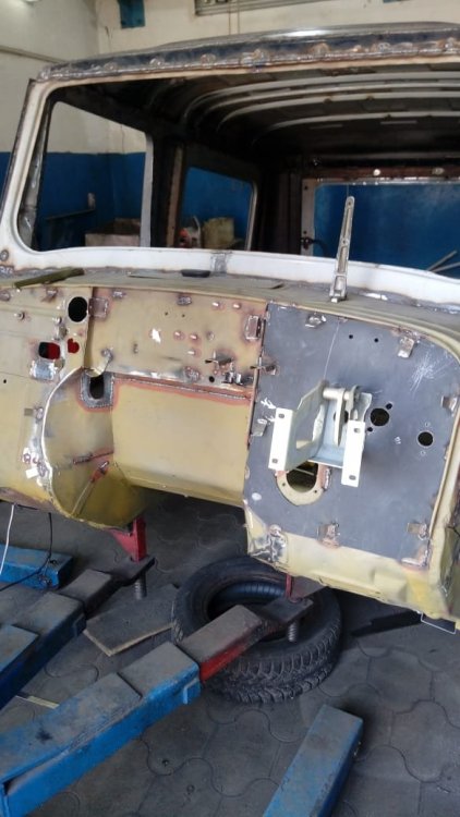

protector 1 985 Жалоба Опубликовано: 16 июня 2019 32 минуты назад, Мышь сказал: Оооо, мои любимые цельнометаллические кузова!! Скорей же покажите, хоть как-то, хоть примерно на старых фото, как он выглядит! Это, кстати, не тот кузов с лобовым и дверями от 3307, у которого на крыльях были квадратные гнезда под 4 круглых фары, вместо родных... Была обычная лодка, разрезали вдоль и поперёк, раздвинули на 100мм., заново сварили. Лобовая рамка от УАЗ-3151 с верхними дворниками, укороченная по центру на 100 мм. Колхоз, конечно, но в этот раз захотелось, именно так. Фото будет завтра. 6 Цитата Поделиться сообщением Ссылка на сообщение Поделиться на других сайтах

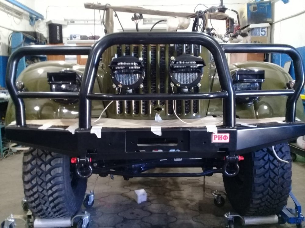

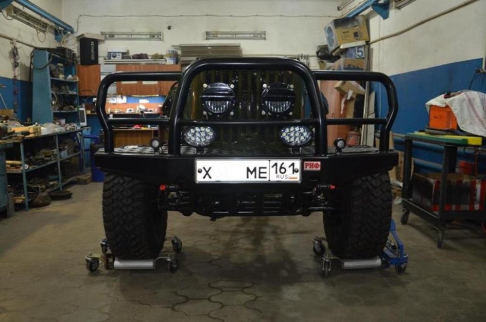

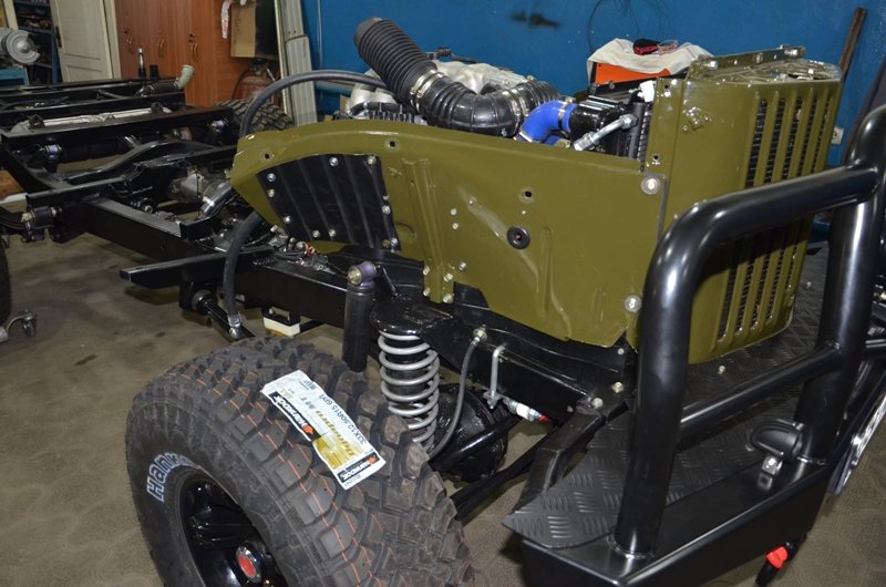

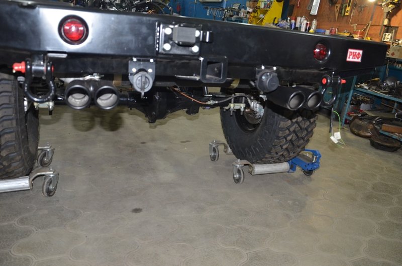

speedoff 3 814 Жалоба Опубликовано: 16 июня 2019 (изменено) ИМХО, трубы на переднем силовике от РИФа тяжеловесно смотрятся. Будут отвлекать от целостного общего вида 69-го. А так как всегда. Качество сборки и внимание к деталям лучше чем на конвейере УАЗ! P.S. А почему выбраны мосты - "гибриды", а не Спайсеры? Еще блокировка электрическая Eaton в задний мост для полноты картины просится Изменено 16 июня 2019 пользователем speedoff 2 Цитата Поделиться сообщением Ссылка на сообщение Поделиться на других сайтах

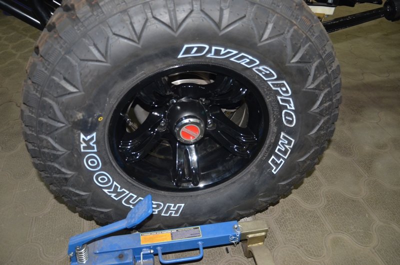

protector 1 985 Жалоба Опубликовано: 16 июня 2019 (изменено) Только что, speedoff сказал: ИМХО, трубы на переднем силовике от РИФа тяжеловесно смотрятся. Будут отвлекать от целостного общего вида 69-го. А так как всегда. Качество сборки и внимание к деталям лучше чем на конвейере УАЗ! P.S. А почему выбраны мосты - "гибриды", а не Спайсеры? Еще блокировка электрическая Eaton в задний мост для полноты картины просится Это ракурс такой. Когда станет капот, жабры , будет совсем другой вид. К стати капот из двух один, морда из двух одна, крылья пластик +5см. В заднем мосту установлен самоблок, дисковые тормоза по кругу. Новые мосты "Тимкен" были в наличии. Меня вполне устраивают, особенно передаточное число. Спайсеры, в основном 4,1 или искать с дизельными парами, новым цены не сложишь, б/у - кот в мешке. Машина получается очень тяжелая, колеса большие, так что ЗМЗ ПРО, с заявленными 150л/с., должен неплохо их крутить. Изменено 16 июня 2019 пользователем protector 2 Цитата Поделиться сообщением Ссылка на сообщение Поделиться на других сайтах
speedoff 3 814 Жалоба Опубликовано: 16 июня 2019 4 минуты назад, protector сказал: В заднем мосту установлен самоблок, дисковые тормоза по кругу Какой самоблок поставили? Цитата Поделиться сообщением Ссылка на сообщение Поделиться на других сайтах
Stargazer 72 Жалоба Опубликовано: 16 июня 2019 33 минуты назад, protector сказал: Это ракурс такой. Когда станет капот, жабры , будет совсем другой вид. К стати капот из двух один, морда из двух одна, крылья пластик +5см. Нет ли возможности заказать расширенный стеклопластиковый капот, чтобы 2 родных не резать? К чему это я: из года в год запчастей, в том числе кузовных, больше не становится. Очень хотелось бы, чтобы всем страждущим хватило. В посл. время больно смотреть на резанные крылья, решетки... Хотя дело ваше При всем уважении Цитата Поделиться сообщением Ссылка на сообщение Поделиться на других сайтах
protector 1 985 Жалоба Опубликовано: 16 июня 2019 40 минут назад, speedoff сказал: Какой самоблок поставили? Val-Racing-9, масло Castrol 75W140 1 Цитата Поделиться сообщением Ссылка на сообщение Поделиться на других сайтах
protector 1 985 Жалоба Опубликовано: 16 июня 2019 Только что, Stargazer сказал: Нет ли возможности заказать расширенный стеклопластиковый капот, чтобы 2 родных не резать? К чему это я: из года в год запчастей, в том числе кузовных, больше не становится. Очень хотелось бы, чтобы всем страждущим хватило. В посл. время больно смотреть на резанные крылья, решетки... Хотя дело ваше При всем уважении Про расширенный стеклопластиковый капот ничего сказать не могу)) А из двух металлических, он изготавливается, исключительно по факту. Цитата Поделиться сообщением Ссылка на сообщение Поделиться на других сайтах

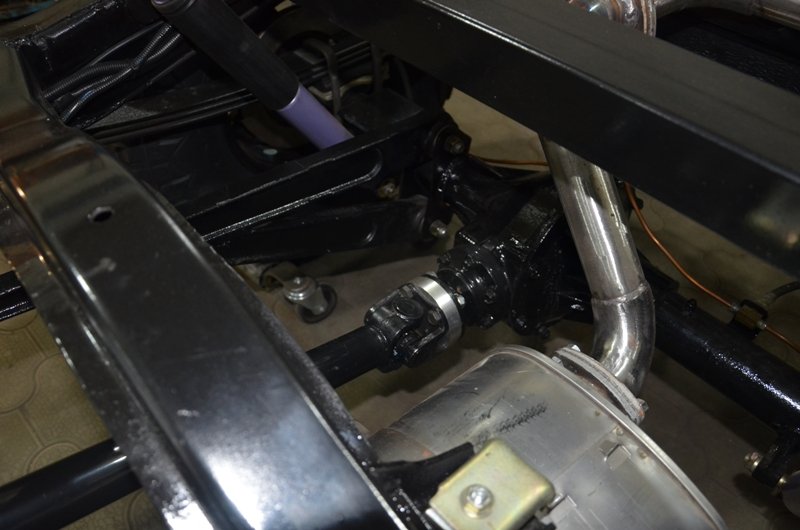

Антон 1 204 Жалоба Опубликовано: 16 июня 2019 Юр, зачем на столь современном авто оставляешь допотопный архаичный трансмиссионный ручник? или это пока....временно? Цитата Поделиться сообщением Ссылка на сообщение Поделиться на других сайтах
БИМ 869 Жалоба Опубликовано: 16 июня 2019 5 часов назад, protector сказал: Лобовая рамка от УАЗ-3151 с верхними дворниками, укороченная по центру на 100 мм Как со стеклом будете "выкручиваться"? Цитата Поделиться сообщением Ссылка на сообщение Поделиться на других сайтах
protector 1 985 Жалоба Опубликовано: 17 июня 2019 10 часов назад, Антон сказал: Юр, зачем на столь современном авто оставляешь допотопный архаичный трансмиссионный ручник? или это пока....временно? Со своей задачей он справляется, рычаг будет от Патриота. И он гораздо надёжнее того же Патриотовского механизма, состоящего из двух десятков деталей. Цитата Поделиться сообщением Ссылка на сообщение Поделиться на других сайтах

Антон 1 204 Жалоба Опубликовано: 17 июня 2019 (изменено) 11 минут назад, protector сказал: Со своей задачей он справляется, рычаг будет от Патриота. И он гораздо надёжнее того же Патриотовского механизма, состоящего из двух десятков деталей. Зачем обязательно смотреть на Патриот? Ручник не задние барабанные тормоза с индивид. приводом и т.д......но у тебя же диски сзади, тогда не получится. Изменено 17 июня 2019 пользователем Антон Цитата Поделиться сообщением Ссылка на сообщение Поделиться на других сайтах

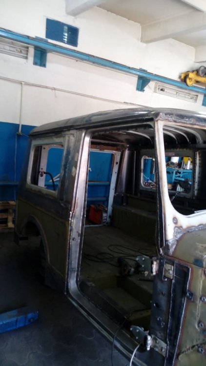

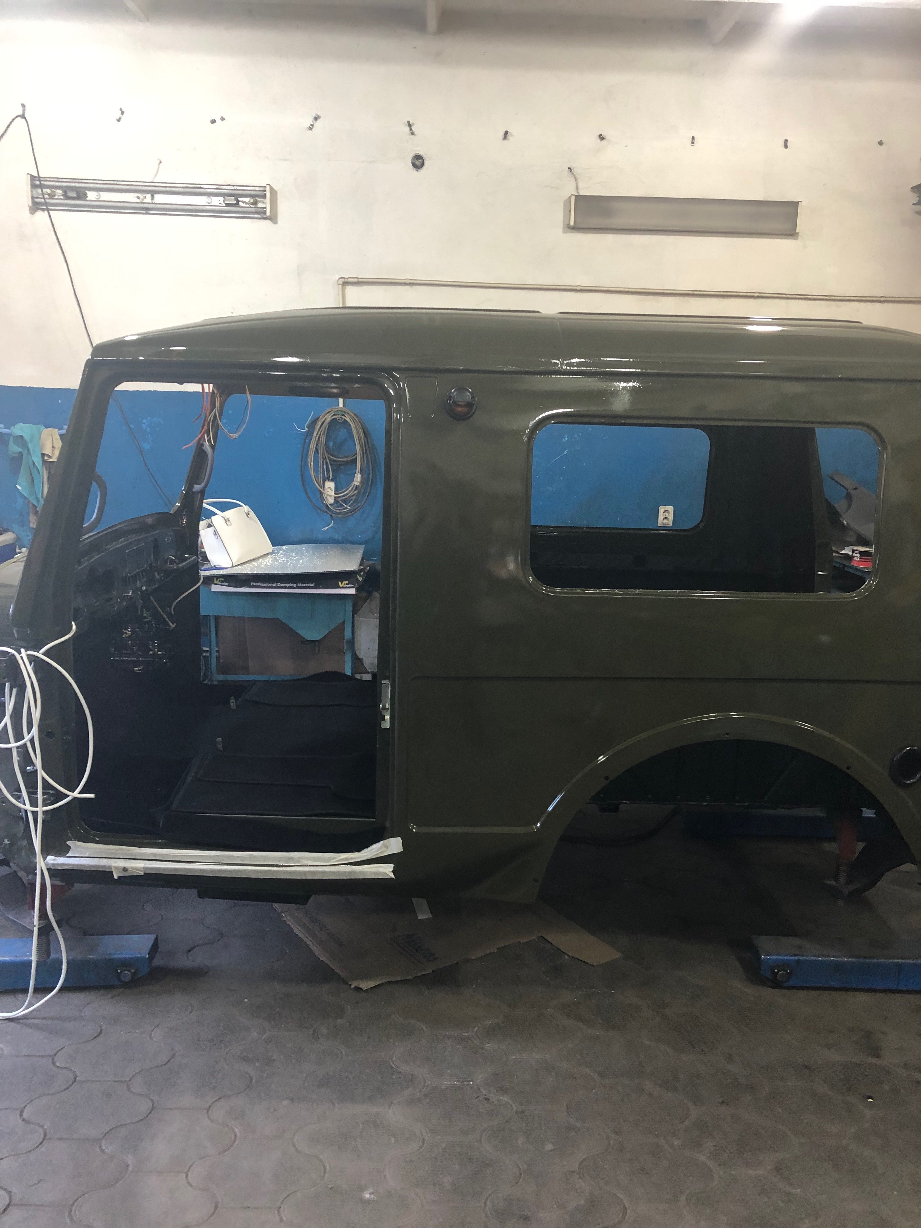

protector 1 985 Жалоба Опубликовано: 17 июня 2019 15 часов назад, Мышь сказал: Оооо, мои любимые цельнометаллические кузова!! Скорей же покажите, хоть как-то, хоть примерно на старых фото, как он выглядит! Это, кстати, не тот кузов с лобовым и дверями от 3307, у которого на крыльях были квадратные гнезда под 4 круглых фары, вместо родных... Фотки только такие. 7 Цитата Поделиться сообщением Ссылка на сообщение Поделиться на других сайтах
Мышь 262 Жалоба Опубликовано: 17 июня 2019 Симпатичненький, чувствую на машине будет еще лучше. Цитата Поделиться сообщением Ссылка на сообщение Поделиться на других сайтах

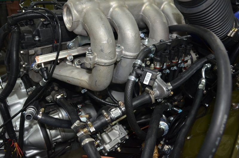

Sergey Polivin 8 Жалоба Опубликовано: 20 июня 2019 Юра очень впечатляет .все ваши проекты . если не затруднит фото установки газовых баллонов. Цитата Поделиться сообщением Ссылка на сообщение Поделиться на других сайтах
protector 1 985 Жалоба Опубликовано: 20 июня 2019 В субботу ставлю кузов на раму, сразу баллоны. Фото будет. 1 Цитата Поделиться сообщением Ссылка на сообщение Поделиться на других сайтах

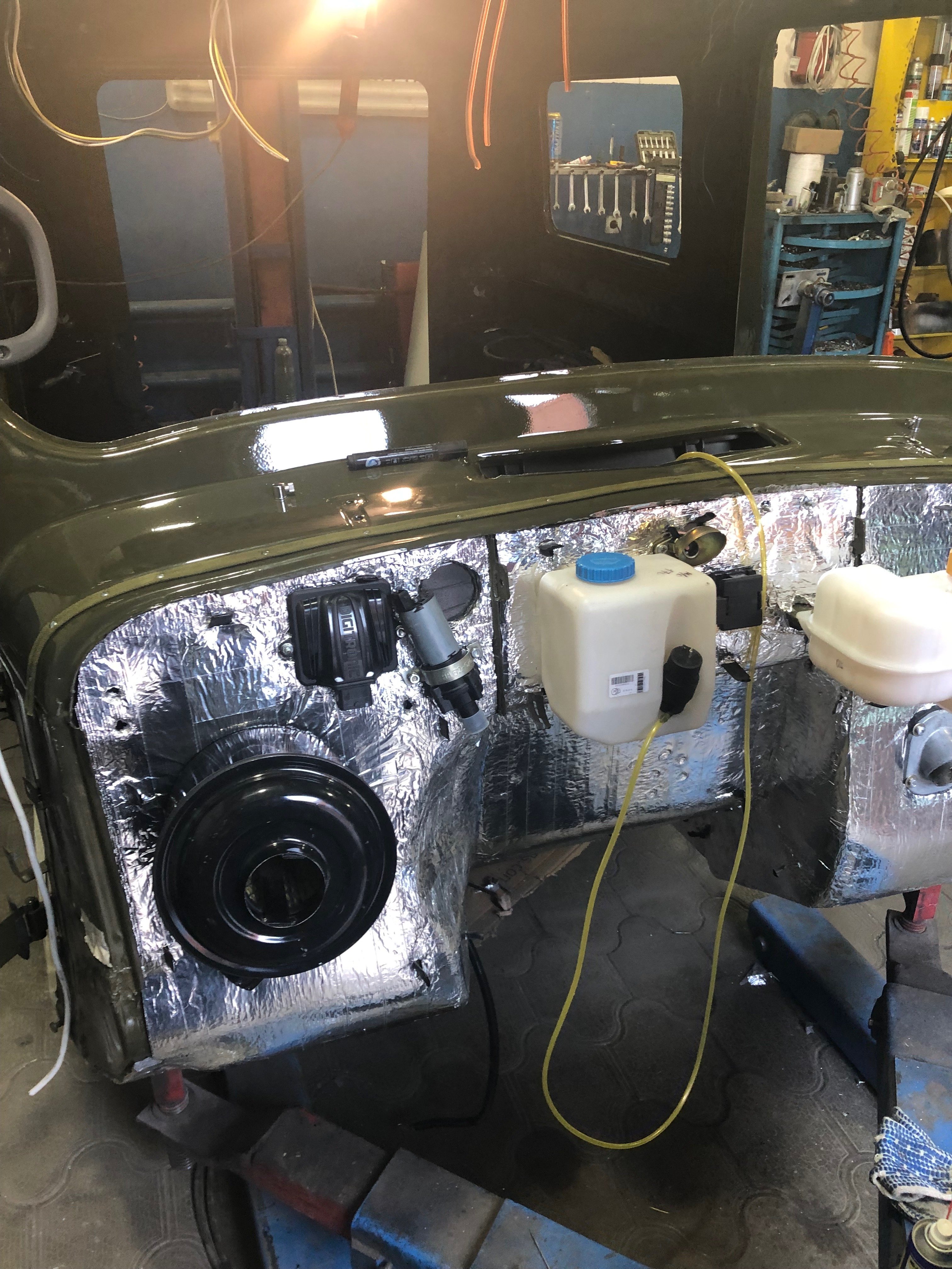

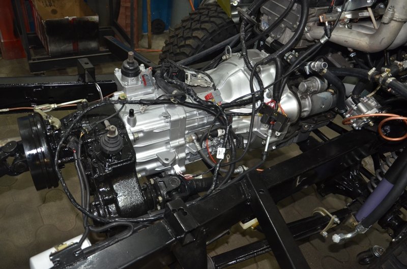

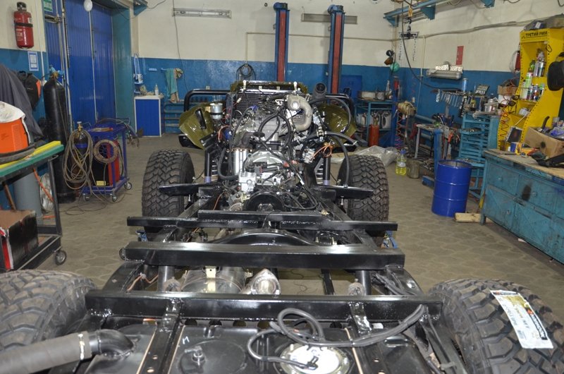

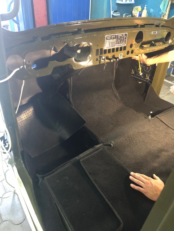

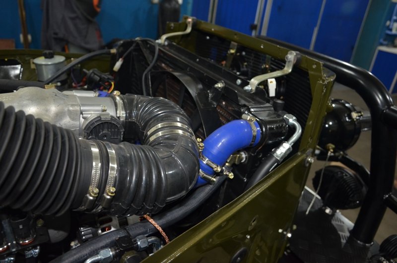

protector 1 985 Жалоба Опубликовано: 21 июня 2019 Пошла сборка. 6 1 Цитата Поделиться сообщением Ссылка на сообщение Поделиться на других сайтах
Гога68 1 291 Жалоба Опубликовано: 21 июня 2019 13 минут назад, protector сказал: эта ткань на полу зло, компресс для гнили Цитата Поделиться сообщением Ссылка на сообщение Поделиться на других сайтах
